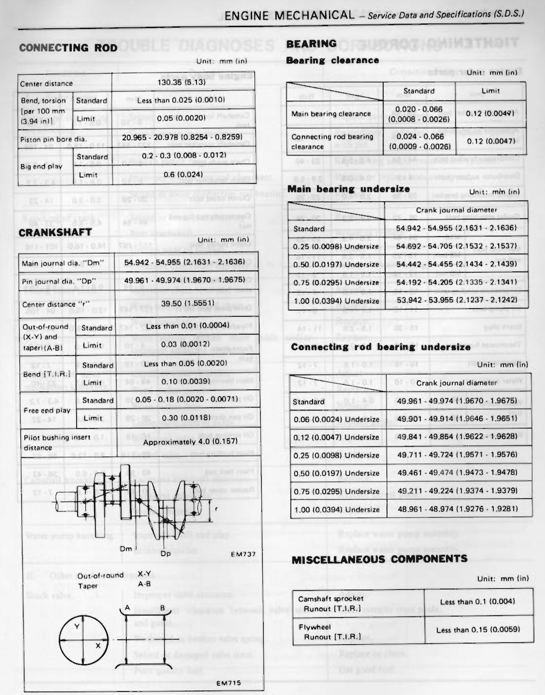

            J'ai trouvé l'info. Je partage pour ceux qui voudrait la trouver aussi.
            A mesurer au micromètre le diamètre sur le vilo et le tableau Connecting Rod Bearing Undersize donne le résultat. Donc on ne peut pas identifier les dimensions des coussinets à partir des bièles (sauf si usées) mais à partir d'une mesure sur le villebrquin.
            Le temps que je les reçoive et surtout que je le monte, il risque de se passer quelques mois mais je vous tiendrai au courant sachant que j'ai commandé des pistons en +0,04 et que je vais faire réaléser les cylindres.

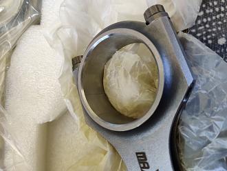

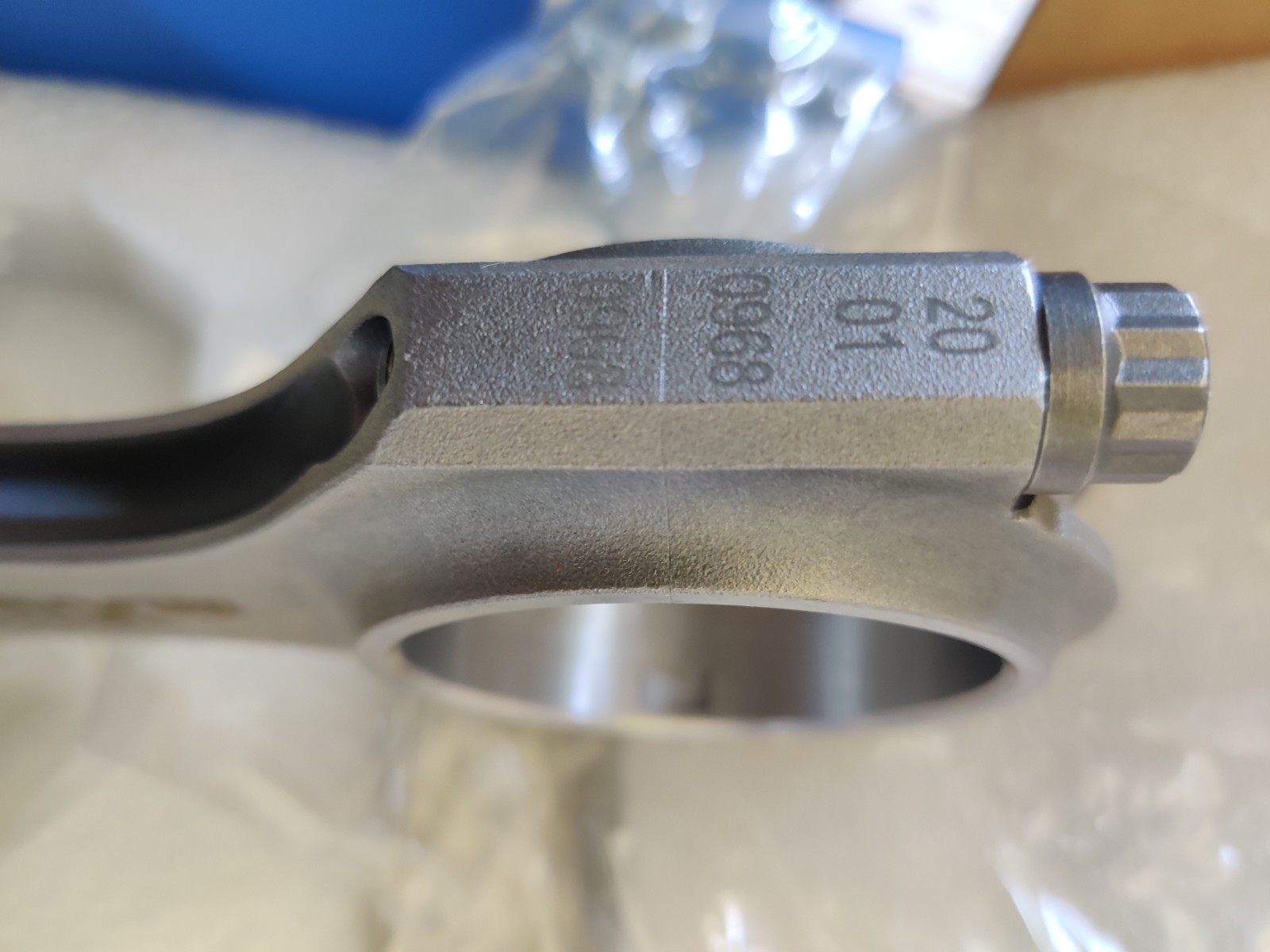

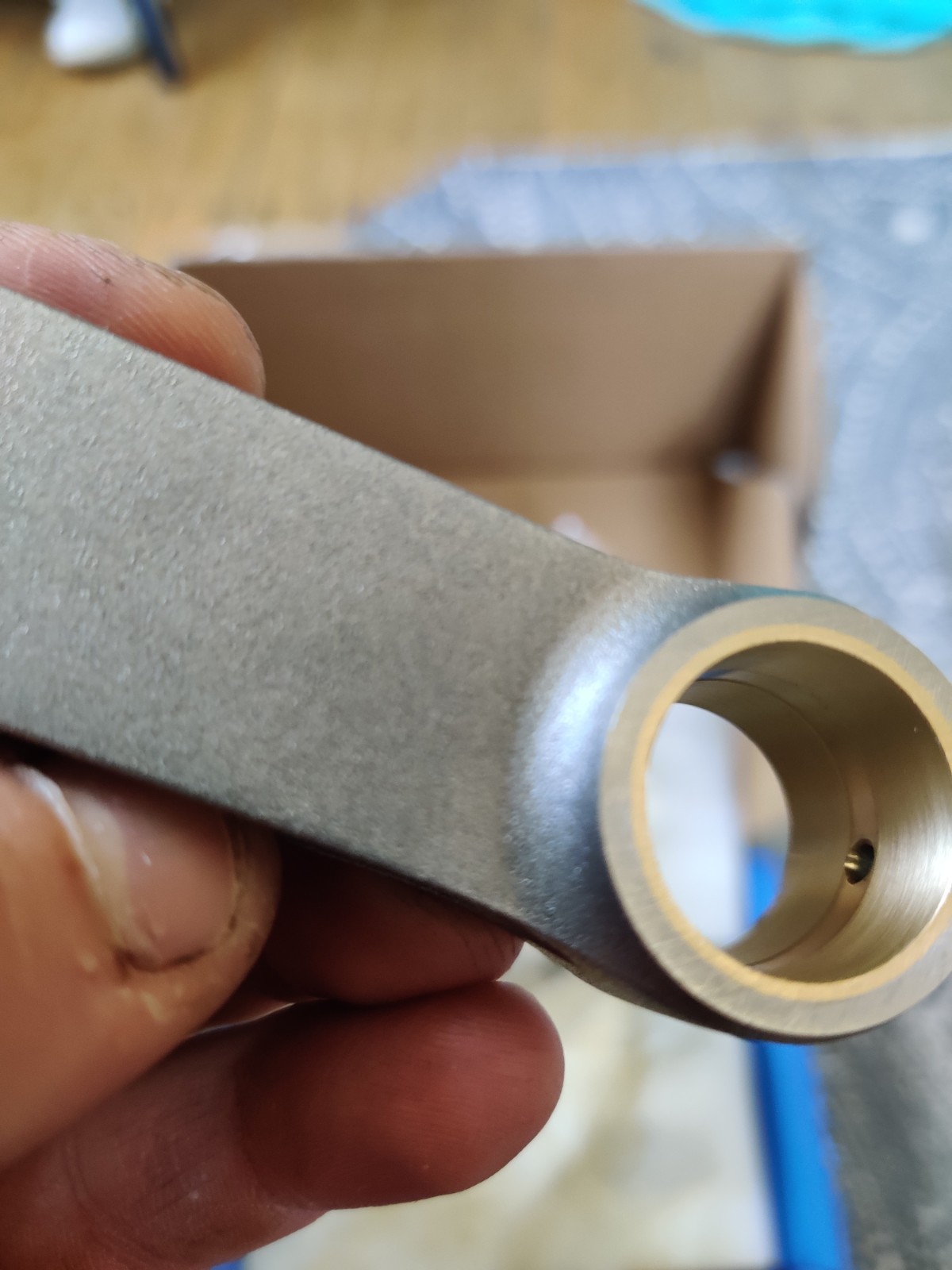

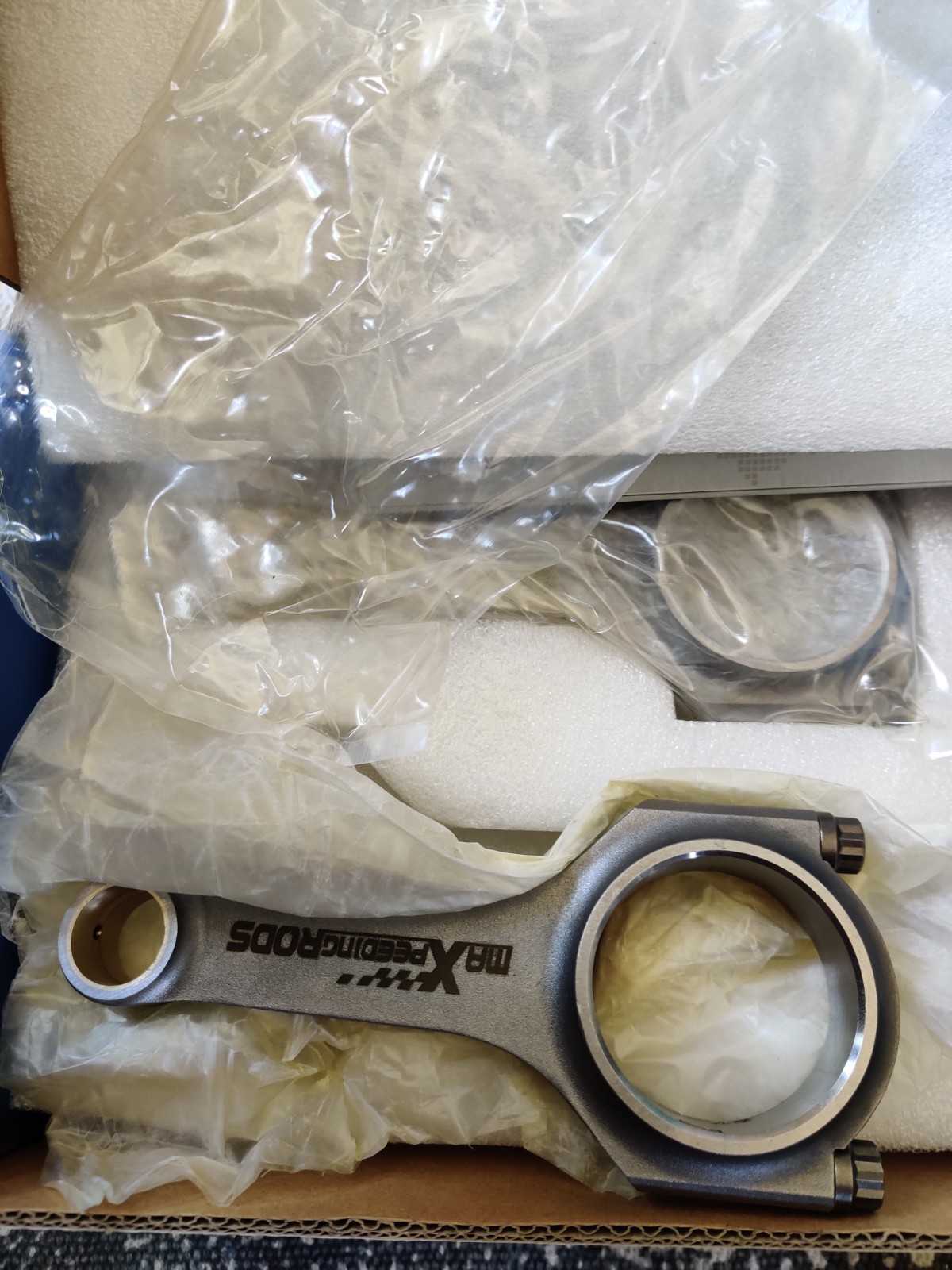

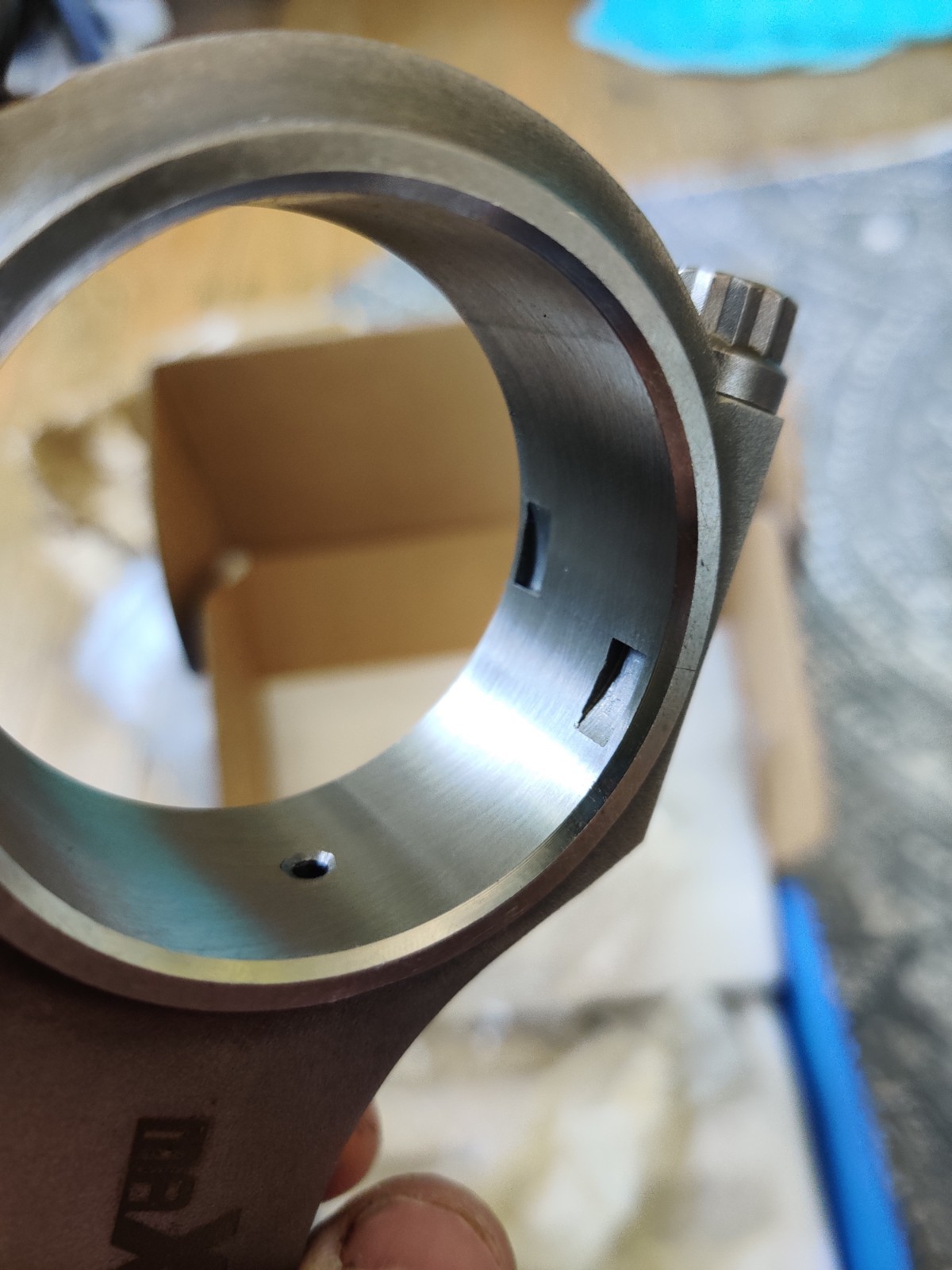

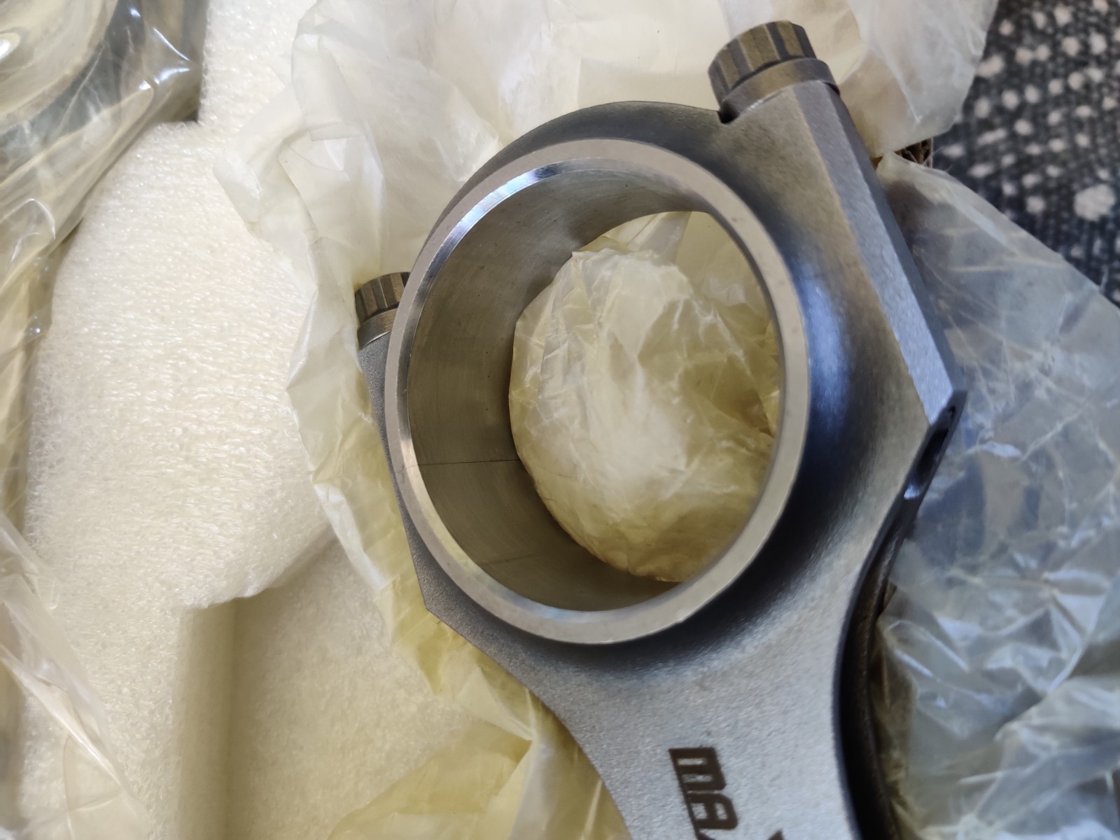

              Hello hello,
              J'ai reçu mes bielles made in china.
              Franchement, elles ont l'air de très très bonne facture.
              Voici quelques photos.
              Je ferai une mesure au micrometre pour voir si c'est les coussinets standards...
              et aussi une mesure du poids pour comparer avec les bielles d'origines... mais j'ai pas encore sorti le moteur de cette 280Zx
              Affichées à 375€, j'ai négocié un peu à 360€, livraison incluse.
              https://www.ebay.fr/itm/143631418289

                      Hello hello,
                      Petit retour sur ces bièles ça y est je suis sur le moteur qui va les recevoir.
                      Tout d'abord, elles sont de qualité et très bien finies.
                      Autre point très important, elle font toute exactement le même poids, soit 561 grammes dans mon cas. Je n'ai pas encore comparé avec le poids des bielles d'origines mais on doit être un poil plus léger. j'attends une balance au 1/100 de gramme pour en savoir un peu plus mais avec une balance de cuisine digitale, c'est déjà pas pas d'avoir le meme poids
                      Le point un peu gênant, c'est qu'elles sont prévues pour un entraxe au niveau di pied de bielle qui est inséré par glissement et qui maintient le piston. Il y a donc une incompatibilté avec les pistons d'origines qui sont montés à chaud, comme ceux que j'avais achetés en remplacement (ITM sur rockauto) identiques aux pistons d'origines mais en 3ème côte pour ma part.
                      Il faut donc prévoir, chose que je suis en train de faire faire chez mon tourneur fraiseur préféré, un troncçonnnage des axes pour réduire leur longueur de quelques milimètres et sur les pistons créer des gorges pour pouvoir mettre des clips de maintient. Clips de référence CW21...
                      Voilà voilà pour les bièles.
                      Sinon, pour partager un retour supplémentaire, comme je suis en train de refaire un moteur L28 aux petits oignons avec réalésage des chemises notamment, j'ai mesuré l'équilibre de mon vilebrequin et suis assez bluffé de voir que je ne dépasse pas 0,02 mm (0,03mm max autorisé dans la doc)... pour un moteur qui a 150000km... Trop bien
                      à bientôt
                      jeremie

                        Le seul problème sera de verifier les bagues des pieds de bielles si tes pistons sont prevus en montage serré,les axes sont plus gros de quelques centiemes
