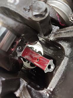

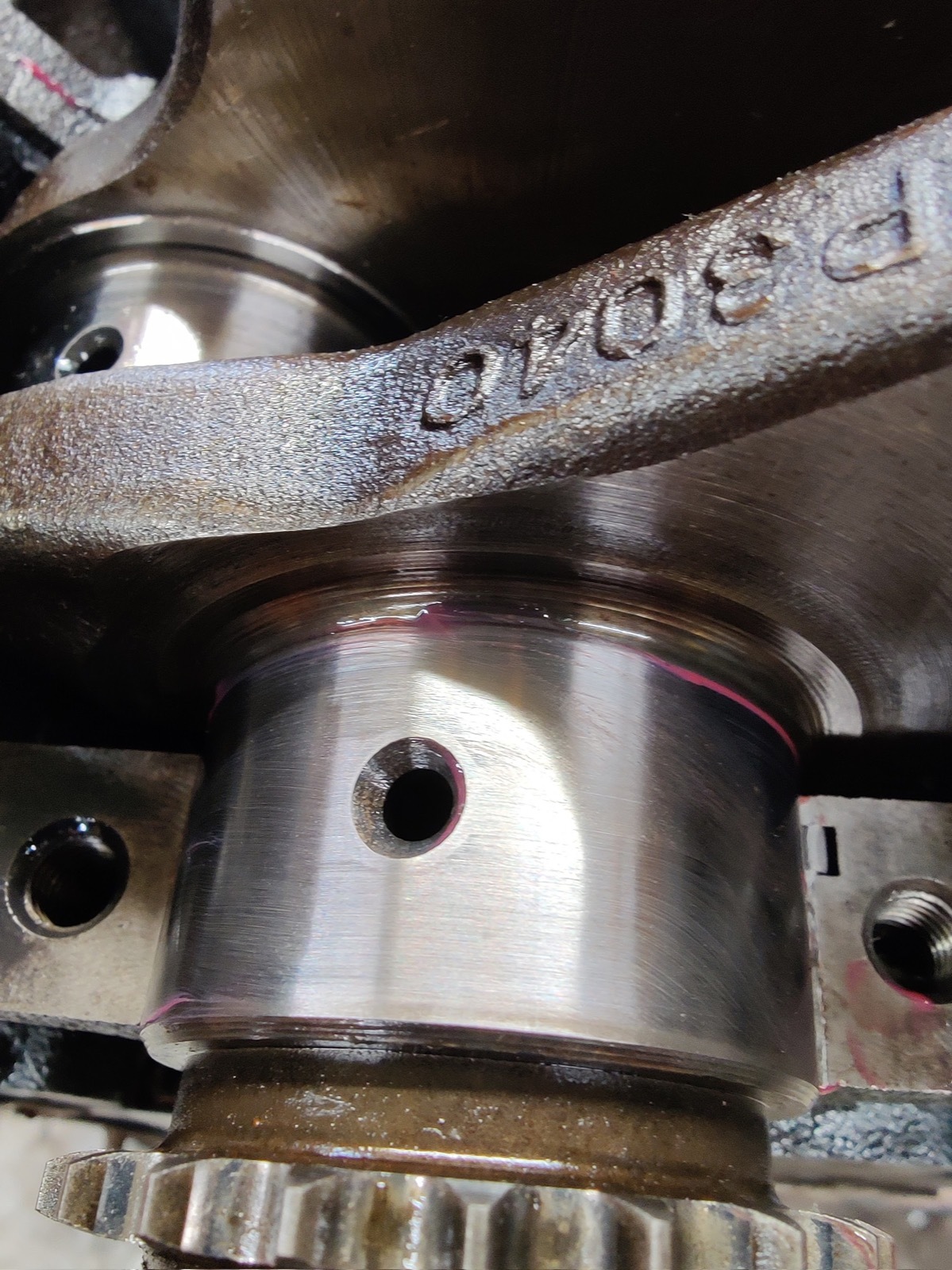

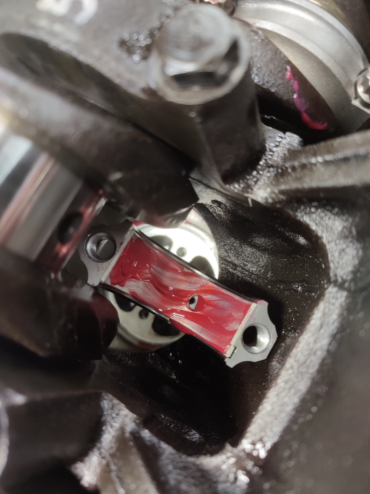

            Tout est nickel pour les bièles à l'exception d'un petit détail : le conduit de lubrification n'est pas au bon endroit et il faut adapter les coussinets... balôôôô
            J'ai pesé les bièles, toutes à 561g et équilibrage identique des 6 bielles au gramme près
            Opération délicate car le moindre petit accroc peut rayer le vilebrequin..
            Voici quelques photos

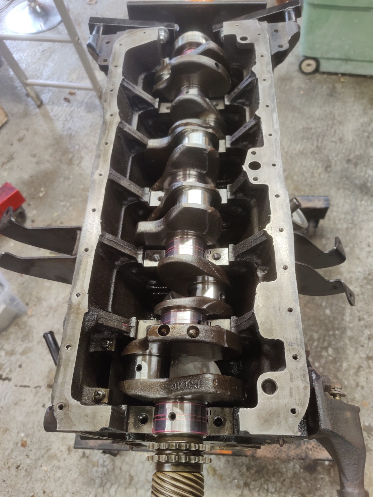

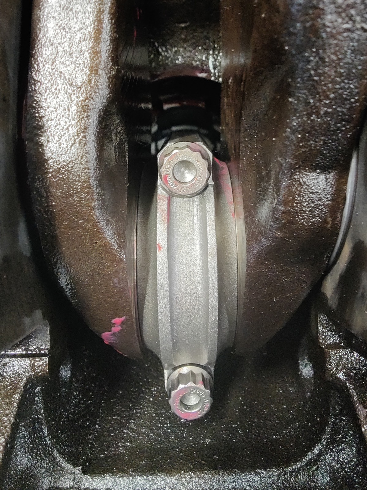

            et sinon, vilebrquin super équilibré, pas de besoin de le toucher, coussinets standard car vilo en super état
