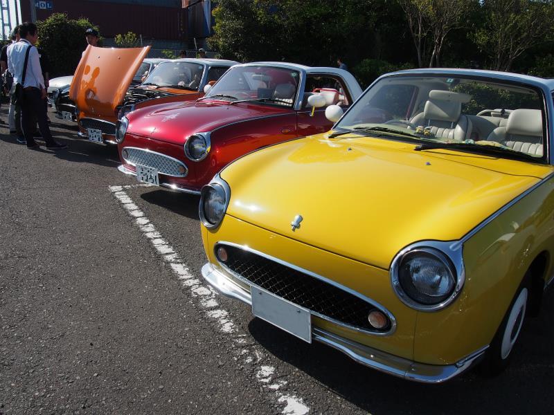

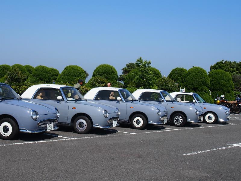

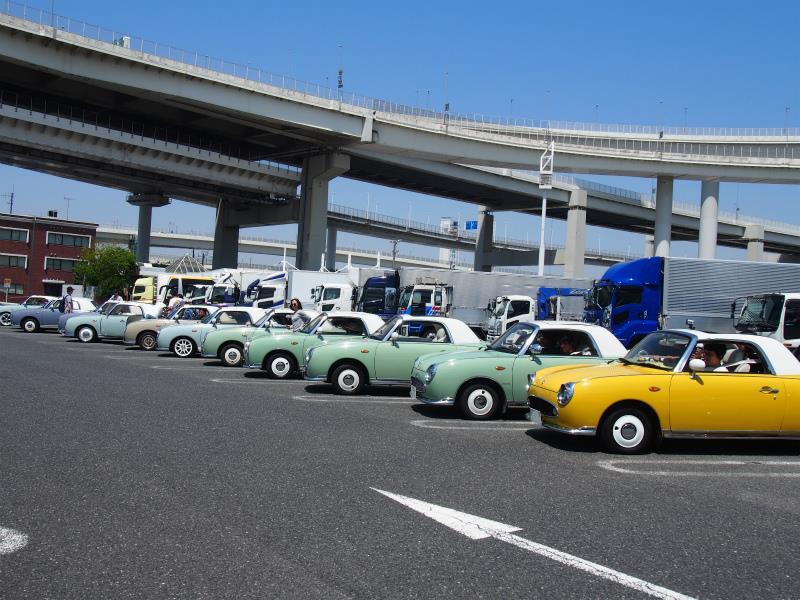

                    OUI ! belle resto et du boulot ... Bon courage !!
                    Figaro a l'honneur cette année ...voir celles du rassemblement au japon ..

                      Elles ont un de ces charmes, ça fait année 1950 compacte tout en élégance alors qu'elles ne sont pas si anciennes. Dommage que si peu furent vendues.
