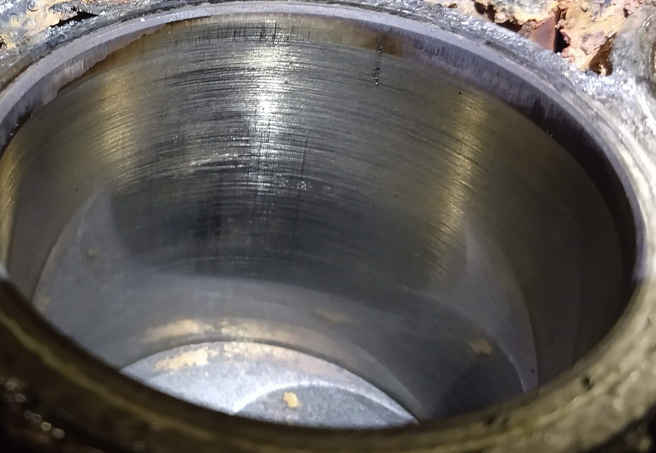

Envoyé par popov1100 Voir le messageVous en pensez quoi ?
Peux-tu sentir les stries avec ton ongle?
Pour vraiment savoir ce qu'il se passe, il faudrait mesurer tout ça. Ton bloc a l'air bien marqué, est ce d'ailleurs le cas sur un cylindre ou tous sont-ils comme ça?Mathieu - 72' 240z qui va bien!
Ce qui m'etonne le plus c'est que le joint de culasse est d'origine (vu son état de décrépitude) et que la bâche à huile avait encore sa pate à joint orange posée à l'usine. Donc le coup de hornoir d'un abruti soit, mais en passant par ou ? par l'echappement ? ;-)
je ne sens rien avec l'ongle, mais la partie inférieur de chaque cylindre est plus "polie" et nécessite un déglaçage ou un allégeage (suivant la mesure)
Tous les cylindres sont comme cela
ca ressemble à un coup d'hornoir passé par le stagiare de 3°

Metrologie effectuée, ca pu du cul
Embiellage OK, ras, tout est dans les côtes
cylindres HS, hors côtes

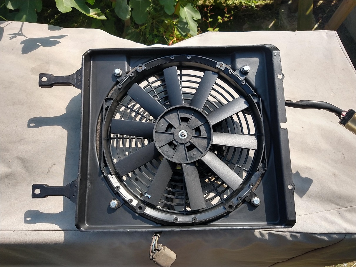

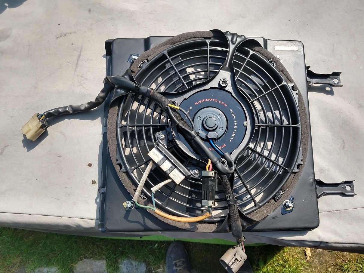

En attendant que les pistons soient dispo en cote de realesage, montage d'un radiateur mishimoto au lieu du ventilo d'origine, et replacement des deux conduites de frein arriere, pas facile à placer voiture sur chandelles.
