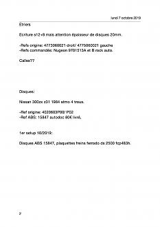

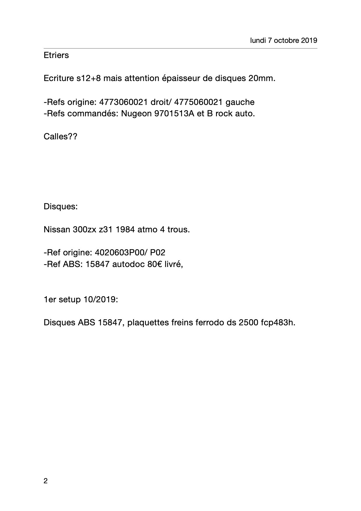

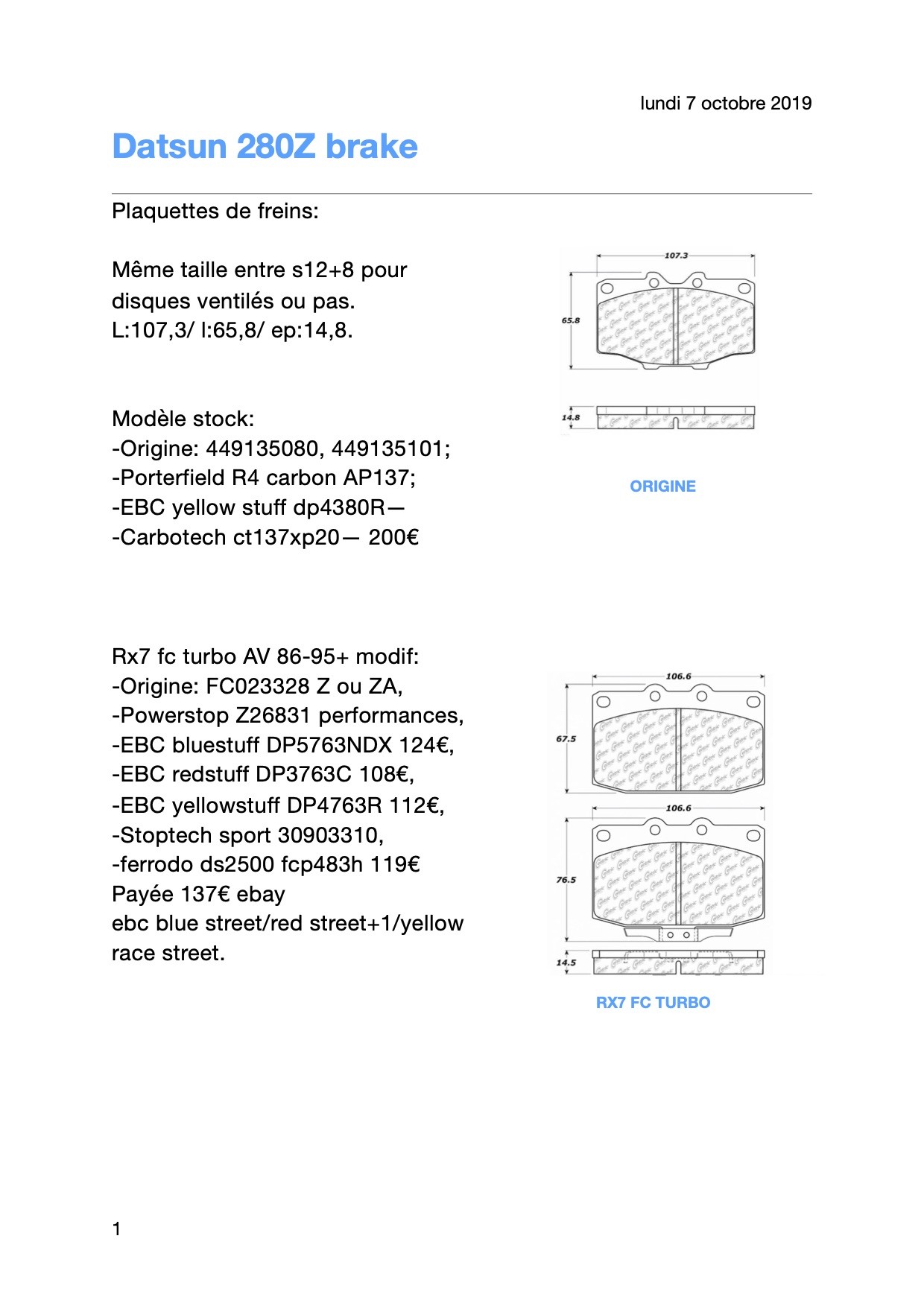

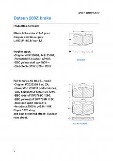

                        J' apporte ma petite pierre a l'édifice,
                        Je voulais créer un post gros freins toyota sur 280z mais je me suis dit que déjà beaucoup d' infos sont présente ici.
                        Je vous fait donc une petite synthèse avec référence que je me suis faite lors de ma commande, et quelques photos.
                        Personellement j' ai choisi de passer sur des plaquettes de RX7 fc qu'il a fallu modifier légèrement (emplacement des trous de fixations a reboucher et repercer)
                        En photos sur le document les différences de tailles qui sont minimes (les plaquettes ne nagent pas un poil dans l' étrier).
                        J' ai aussi ajouter références et prix (seulement pour moi).

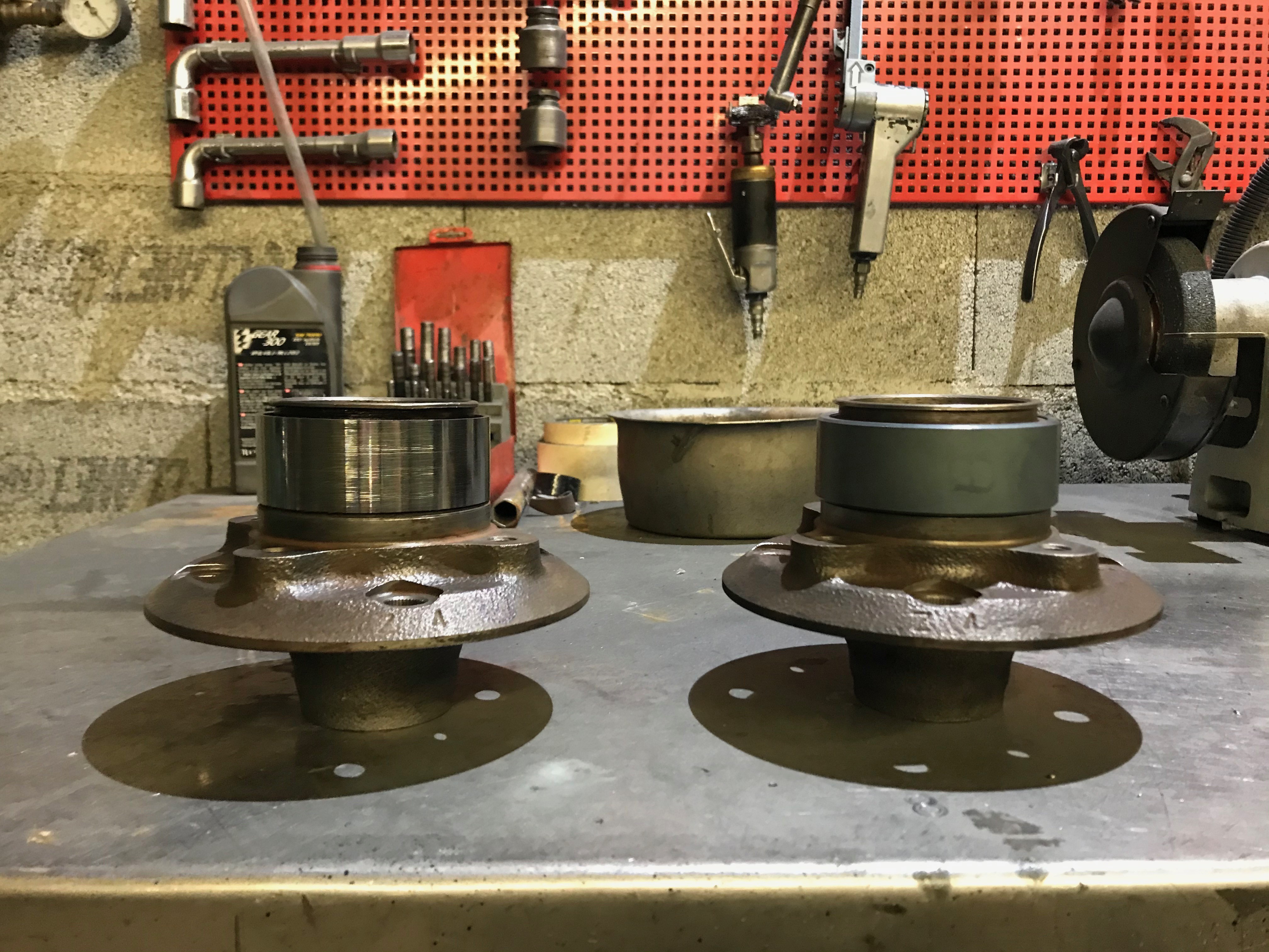

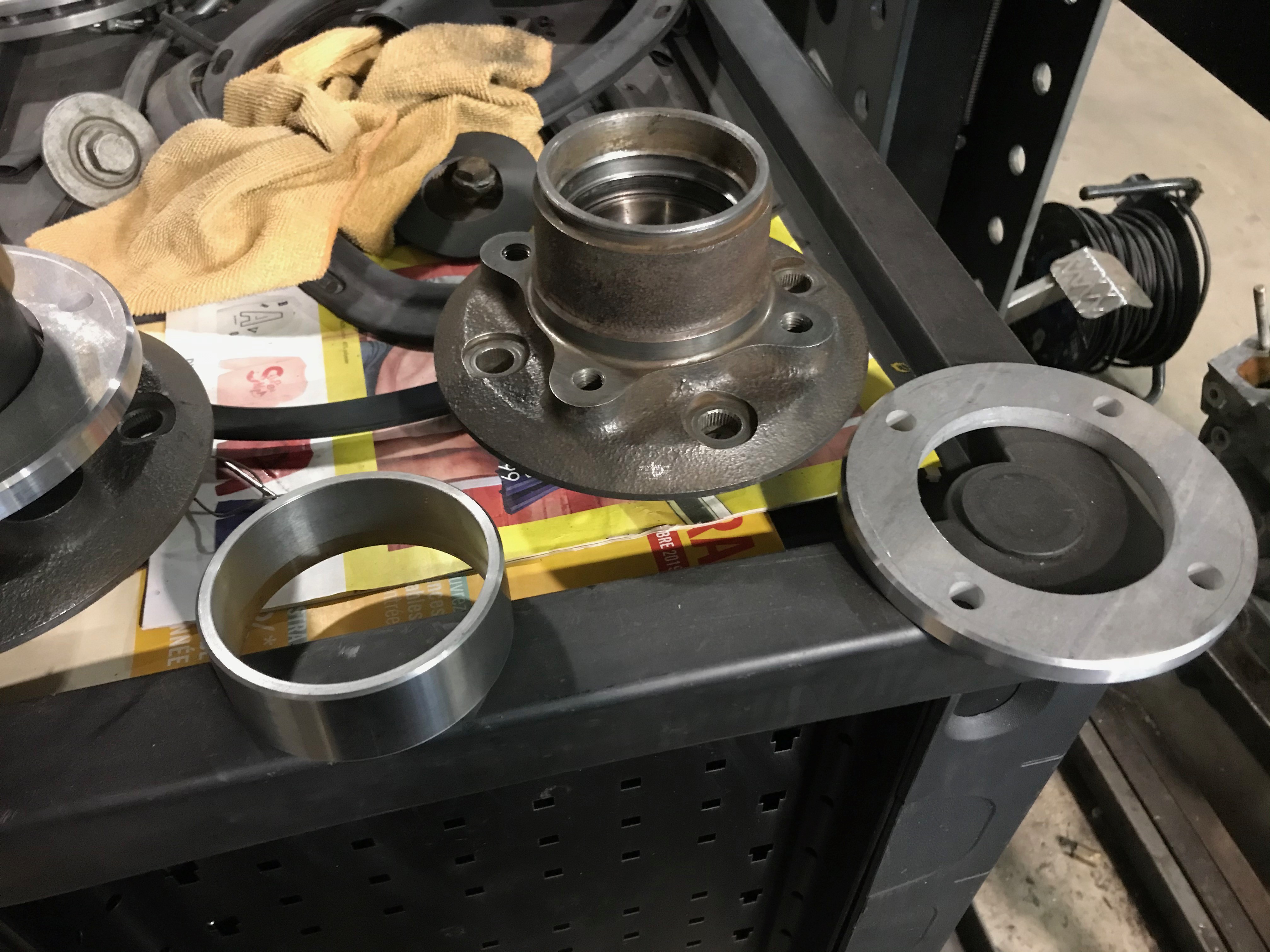

                        J' ai ensuite choisi de passer sur des disques ventilés, nous avons fait deux calles a mon travail:
                        - Une de centrage du disques emmanché en force dans le moyeu (Pour moi cette bague était facultative et si c' était a refaire je ne ferais que la deuxième).
                        - Une deuxième de report du disques pour correspondre a l'étrier pour laquelle je vous ais mis les dimensions (Pour infos ma voiture est une 280Z de 1978, attention les moyeu de 240z sont apparement différents).
Nom : 		Brake modifications.jpg
Affichages :	448
Taille :		226,1 Ko
ID : 			275442Cliquez sur l'image pour la voir en taille réelle
Nom : 		Brake modifications2.jpg
Affichages :	400
Taille :		119,3 Ko

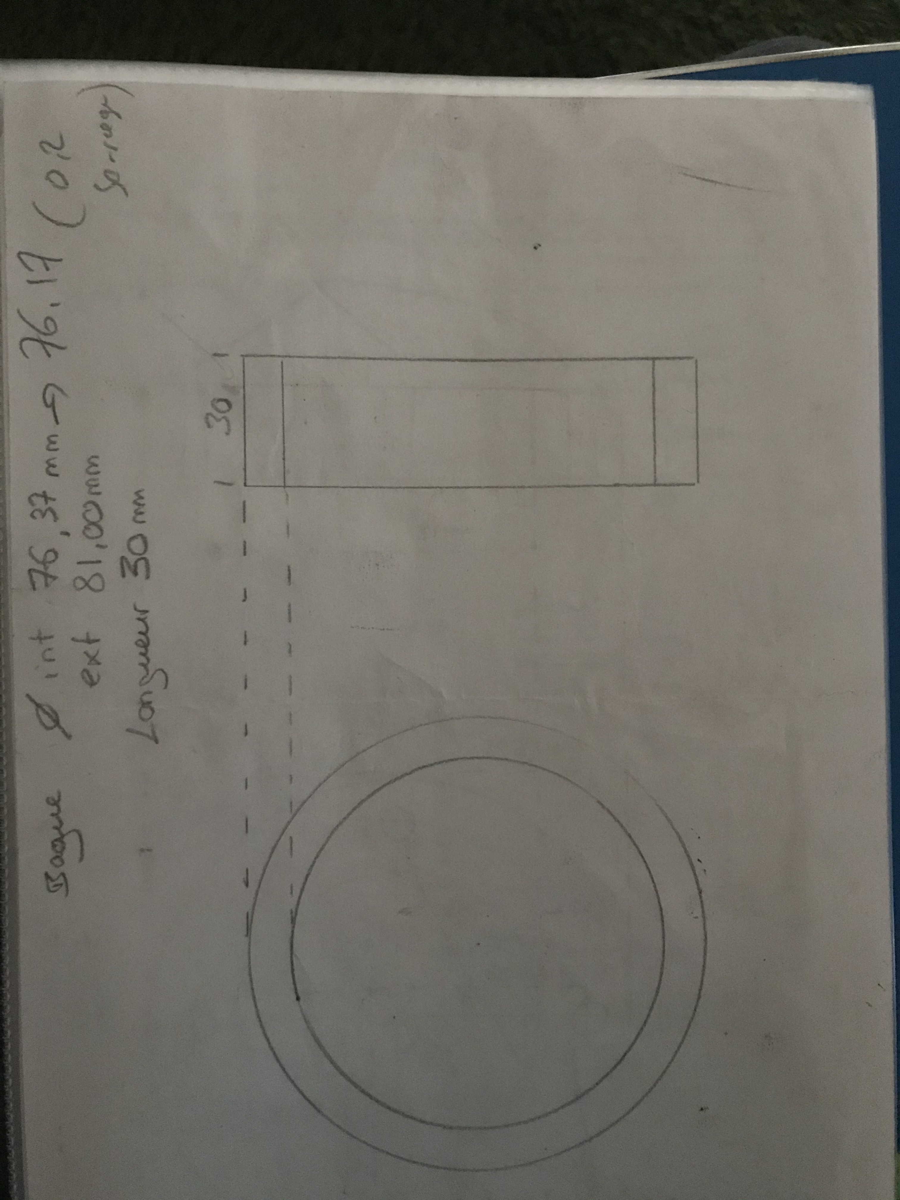

                        Pour les calles voici les schémas avec dimensions, a noter que comme dit plus haut la deuxième calle n' est pour moi que facultative et compliquée a réalisée.
                        Si certain compte s' y lancer, il faudra d'abord réduire le moyeu au tour pour obtenir une surface lisse.
                        La deuxième étape sera de mesurer le diamètre du moyeu fraichement usiné et de faire réaliser une calle du même diamètre avec un 0,2mm de moins (serrage qui permettra d' enfiler cette calle a la presse ensuite) (2eme photo).
                        Pour le diamètre extérieur nous avons choisi de mesuré le diamètre intérieur du disques et d' ajouter une très grosse marge pour finir au tour et avoir le diamètre parfait (2eme photo).
Nom : 		IMG_3864.jpeg
Affichages :	398
Taille :		1,62 Mo
Nom : 		IMG_3866.jpeg
Affichages :	397
Taille :		1,95 Mo
Nom : 		IMG_4280.jpeg
Affichages :	431
Taille :		1,37 Mo
ID : 			275450Cliquez sur l'image pour la voir en taille réelle
Nom : 		IMG_4281.jpeg
Affichages :	382
Taille :		1,63 Mo

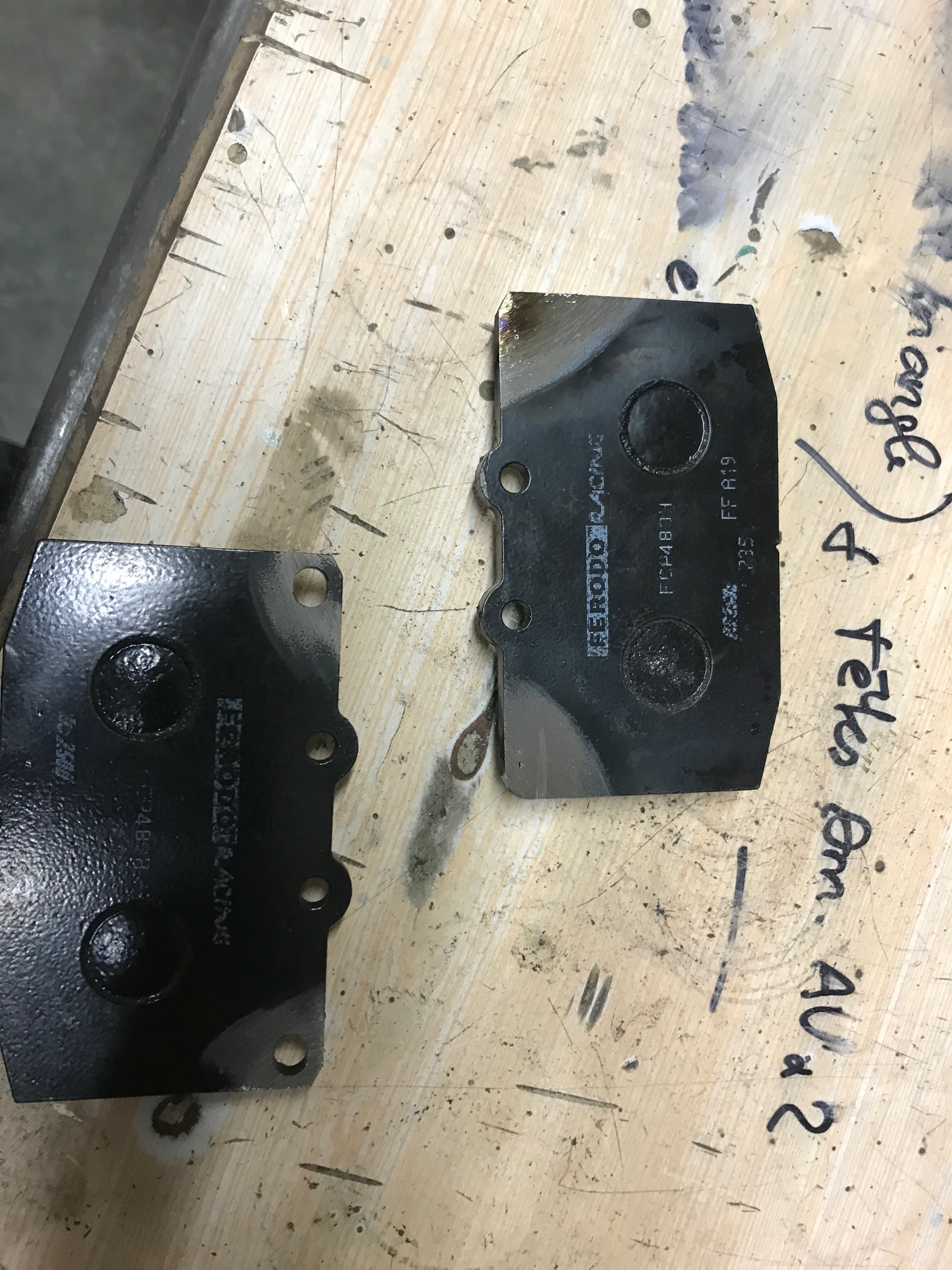

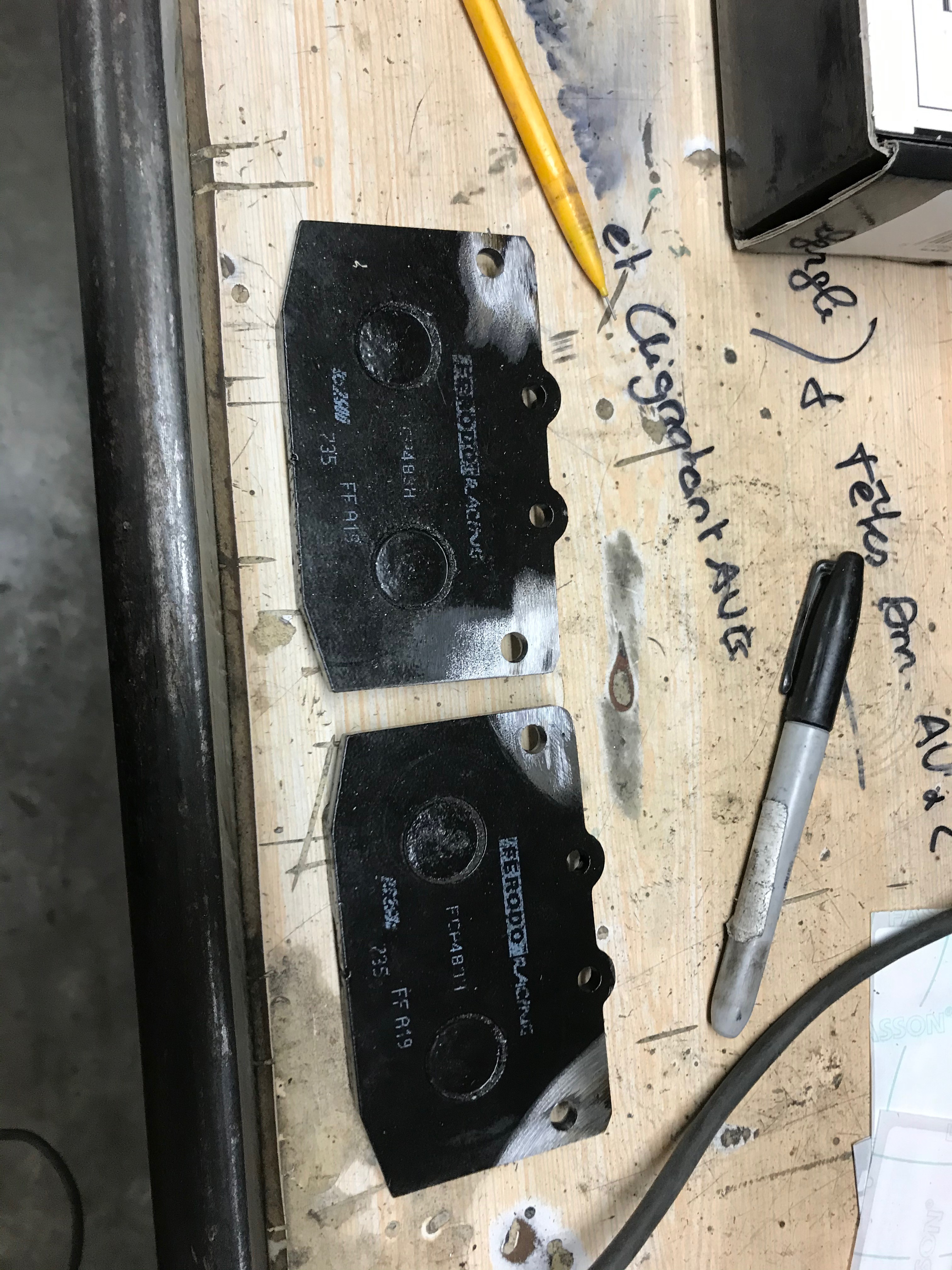

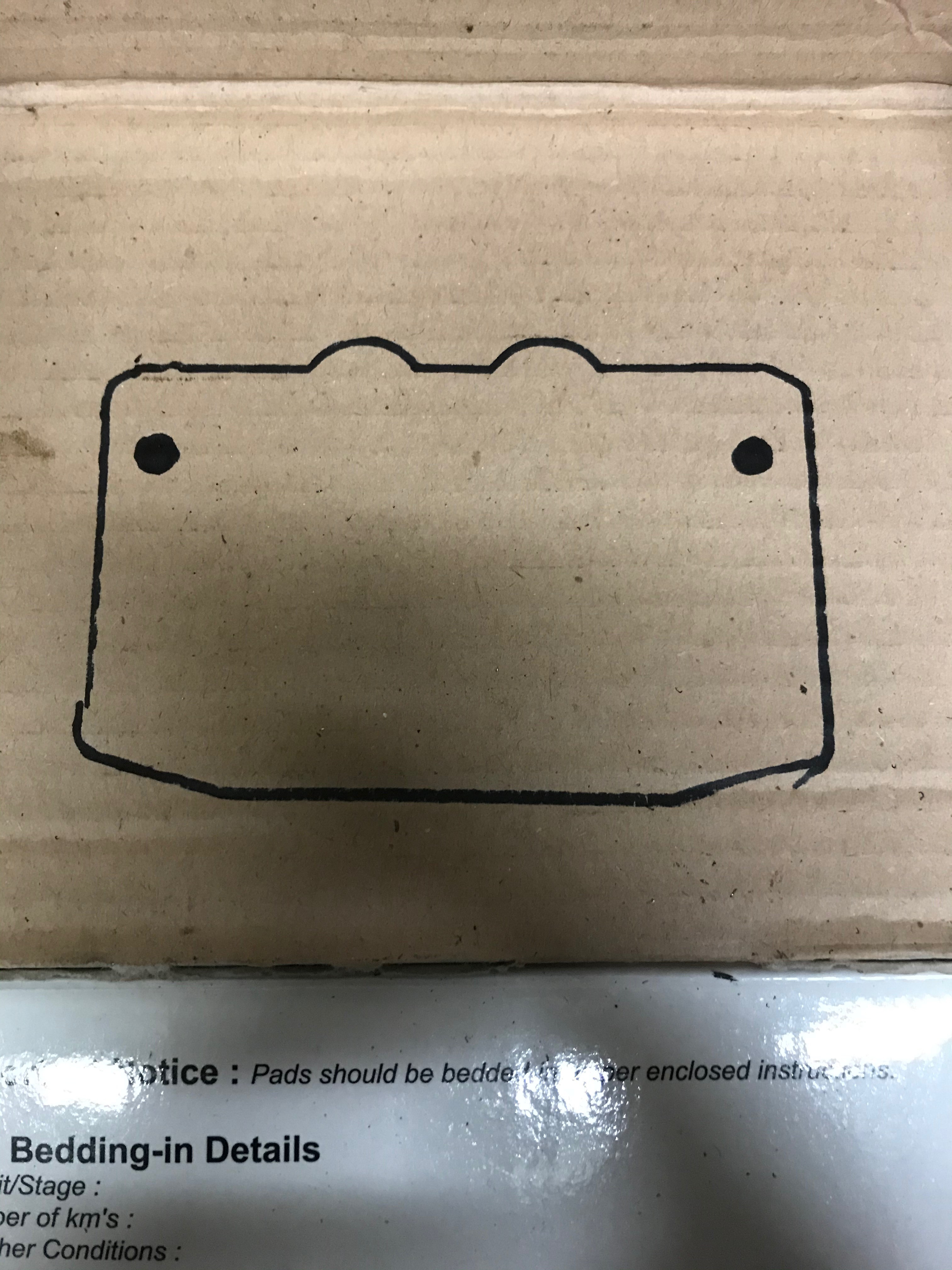

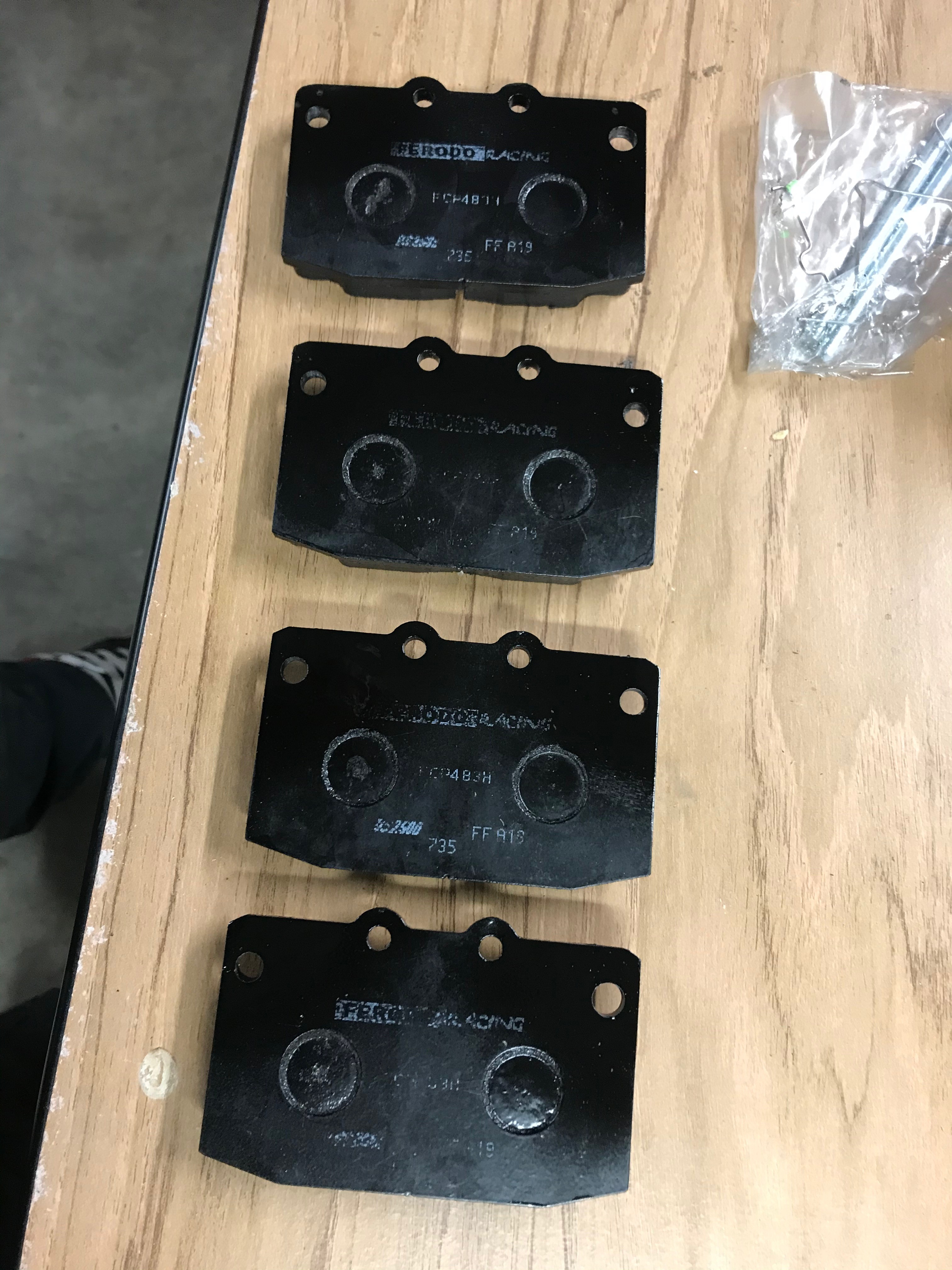

                        Pour les plaquettes: 1 reboucher les trous, 2 repérage des futurs trous sur l'étrier, 3 re-percage au bonnes cotes, 4 peinture H-temp.
Nom : 		IMG_3868.jpeg
Affichages :	388
Taille :		2,03 Mo
ID : 			275447Cliquez sur l'image pour la voir en taille réelle
Nom : 		IMG_3869.jpeg
Affichages :	435
Taille :		1,55 Mo
Nom : 		IMG_3870.jpeg
Affichages :	378
Taille :		2,12 Mo
ID : 			275448Cliquez sur l'image pour la voir en taille réelle
Nom : 		IMG_3871.jpeg
Affichages :	420
Taille :		1,79 Mo
                        J' y ais passer perdu mal de temps mais j' espère que ça en ferra gagner a certains d'entre vous.
