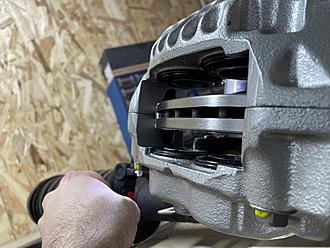

                    • Question vite fait à ceux qui ont fait le montage S12W + Disques Z31: vous aussi le jour entre l'étrier est le disque est vraiment petit ?!
                      Perso, j'ai 0.25mm côté intérieur, et 1mm côté extérieur. J'ai 2 jeux de cales et c'est pareil... Donc ça doit être normal !
                      Le jour sur la photo à l'air plus grand... Mais j'y passe pas une cale de 0.30mm.
Nom : 		IMG_0647.JPG
