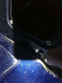

    Étant novice, quelqu'un pourrait me dire comment démonter ces rivets clips sans les casser? ces rivets fixent le cache arrière des feux arrières.

    Bonjour Chef Wiggum.
    Il existe plusieurs type de rivet plastique. Je crois que les originaux ont un petit pin de verrouillage au centre. Il te suffit de pousser ce pin (avec une petite pointe) pour le chasser par l'arrière et ensuite, sortir le rivet à l'aide d'un tourne vis ou d'une fourchette prévue à cet effet. Le plus difficile dans l'histoire, c'est de retrouver le pin après l'avoir chassé.
    Bonne resto.
      Bonjour Pego
      Merci pour ton retour
      Les rivets que j'ai ont une tête plate sans trou ou tige au centre, du coup j'imagine qu'il faut un outil spécifique pour ne pas les casser ?
      a+
        si tu n'as pas de pin, dans ce cas, là,c'est soit un clips type sapin, soit u clips avec 2 pattes qui font ressort.
        Il faut que tu tires, tu n'as pas le choix.
        Le risque c'est qu'il casse a la tête.
        Mais bon il vaut mieux les remplacer, avec l'age le plastique durci et il ne font plus correctement leur travail de maintient des pièces.
          Merci pour ton aide Triangulé
          Je vais donc forcer un peu + et acheter des nouveaux rivets.
          a+
