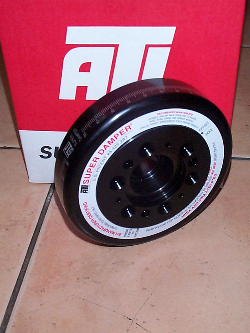

    Ati

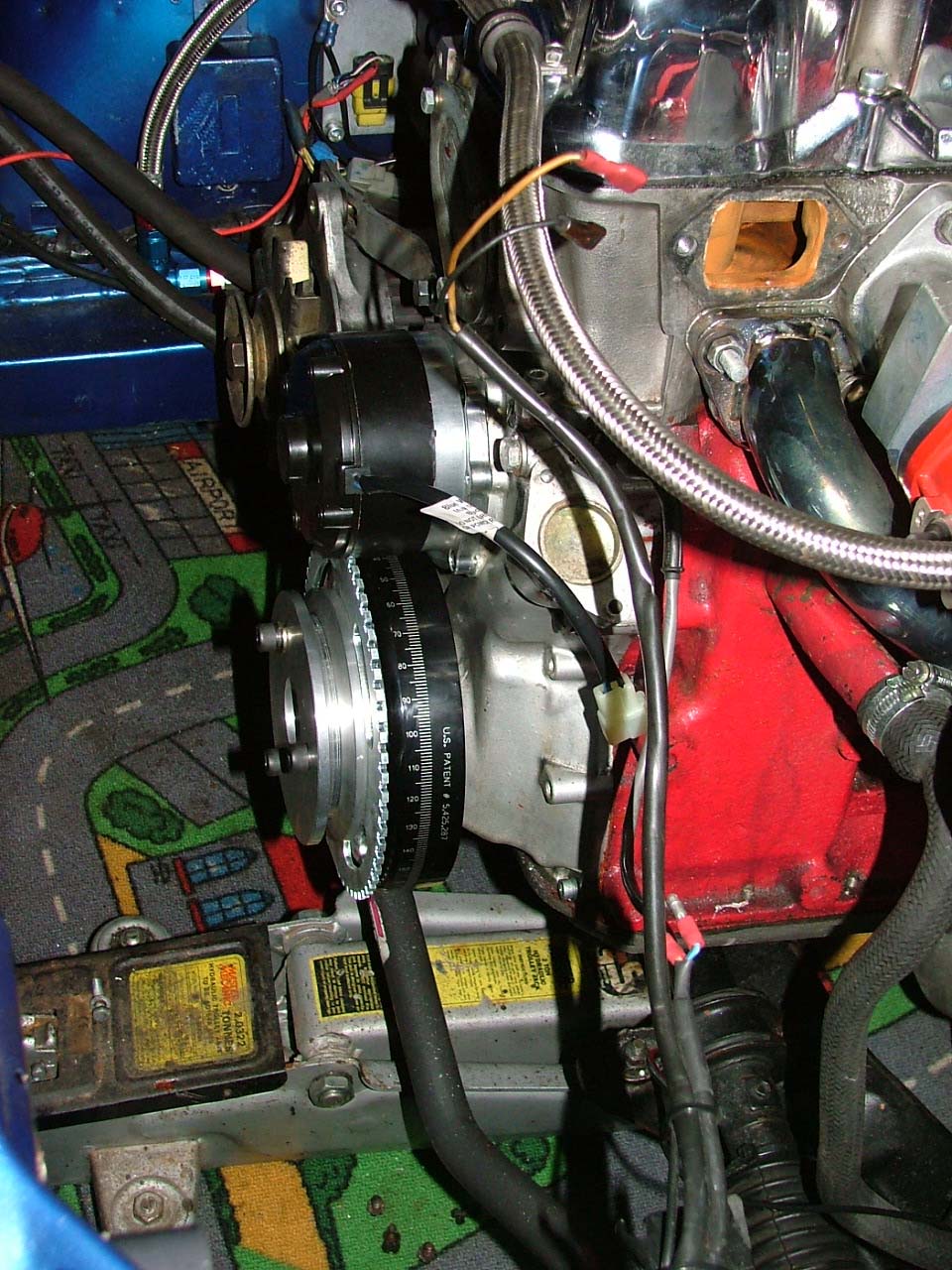

                    le damper sert à amortir les vibrations en torsion du vilebrequin du fait des "coups de pistons", considérant pour les calculs que le vilo est fixe à l'embrayage.
                    sans damper, le vilo peut casser.
                    Plus le vilo est long, plus c'est critique
                    Plus le régime moteur est élevé, plus c'est critique
                    sur un 4 culbuté... donc qui prend moins de tours, il y en a "moins besoin", mais, ce n'est pas superflus
                    les différences entre damper sont :
                    -la techno d'amortissement
                    -la masse
                    -la présence de poulie (parce qu'il sert aussi à entraîner l'alternateur le gredin)
                    attention, certains réglements compétition imposent de garder le même diamètre de poulie si je me souviens bien.
                    http://datsun240z.free.fr/Volant_&_Damper.htm
                    graphe de chez ATI (important à savoir quand on voit la position du damper ATI )
