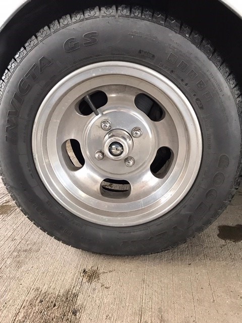

          Salut à tous,
          Après réflexion, je vais garder mes jantes qui sont en 14" de diam et 6,5" de largeur et que je trouve trop belles. D'ailleurs, qui peux me donner leur nom?
Nom : 		Jantes.jpg
Affichages :	266
Taille :		94,2 Ko
          Je vais changer les vieux pneus 185/70R14 en place par des BFGoodrich Radial T/A en 215/60/R14 tout neuf, car je préfère mettre le prix pour la sécu et repartir sur des pneus neufs.
          J'ai vérifier et ça va bien passer sous les ailes et ça touchera pas les bras de suspension.
          J'ai aussi eu confirmation que la plage de largeur de jante pour ces pneus était de 6" à 7,5".
          Ca devrait être impeccable.
            Salut Pego,
            pour moi, ces jantes sont des Wolfrace, et elles sont très belles.
            J'en ai un jeu sur ma Roadster 2000 Sports, et elles étaient au catalogue options Datsun dès 1968/1969.
            Pour les pneus, le BFGoodrich Radial T/A ont une super ligne sur une 240Z. Ce sont les pneus que j'ai à l'arrière sur ma 240Z "Rouge et noir".
            Mais attention: Autant la tenue de route est irréprochable sur sol sec, autant sur sol mouillé je les ai trouvé très insuffisants!
            Je suis passé en pont autobloquant sur la 240Z, et le problème a été résolu.
            Au démarrage un peu vif au péage sur sol mouillé, j'avais systématiquement une glisse à l'accélération avec le pont standard.
            Avec le pont autobloquant: plus rien, et une tenue de route largement améliorée...
            Voilà pour mon expérience de ces jantes et de ce modèle de pneus.
              Ce sont peut -être aussi des "American Racing" , pratiquement identiques aux Wolfrace mais américaines. La marque se trouve sur la face intérieure de la jante.

                J'ai regardé partout: aucune inscription.
