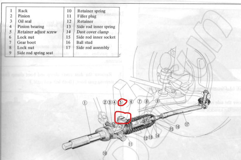

      Bonjour, le gros contre écrou à l'entrée ce serait la pièce N°5 ?

        oui tout a fait. A l'intérieur tu as un patin qui permet de d'appuyer sur la crémaillère pour ajuster le jeu.
