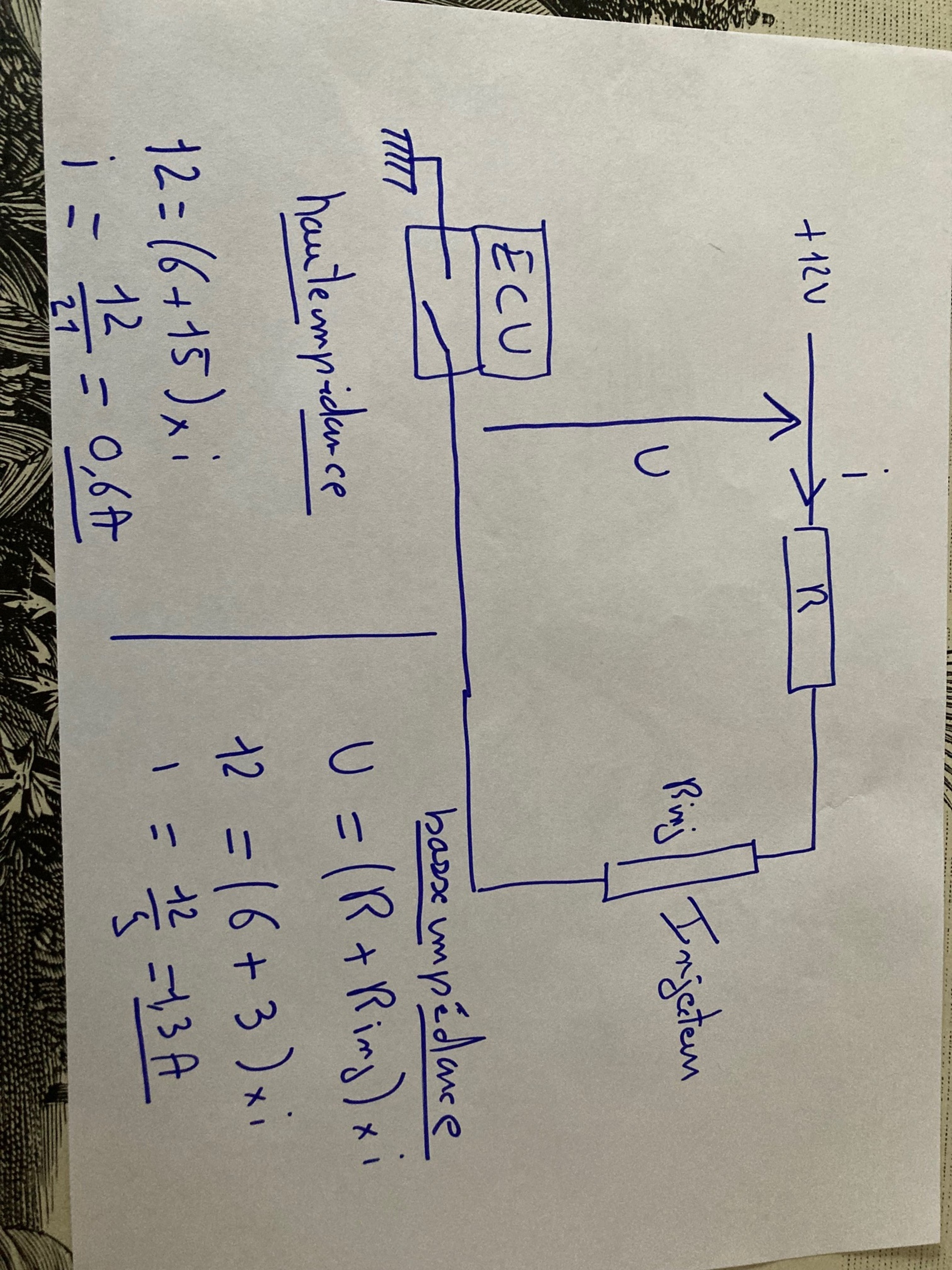

Salut,
Pour partage et avis sur le choix de nouveaux injecteurs (plus d'essence sans changer le cycle ni la pression) pour un moteur boosté :
Logique générale :
# La puissance d'un L28 est de 170HP, soit 29HP par cylindre
# Une règle connue donne 0.5 lb / hp par hr, soit par injecteur 14 lb / hr pour de l'origine
# Le constructeur monte 19 lb / hr d'origine pour avoir de la marge (+35%)
Pour un moteur boosté @ 250HP
=> 42 hp / cylindre
=> donc 21 lb / hr
=> donc pour 250 HP, 30-32 lb/hr doit suffire
Conversion 1lb c'est en gros 10cc
Genuine Bosch EV6 High Impedance Fuel Injectors — Godzilla Raceworks
PS : on peux aussi jouer avec la pression d'essence plutôt que trop surdimensionner les injecteurs
Merci
Benoit
