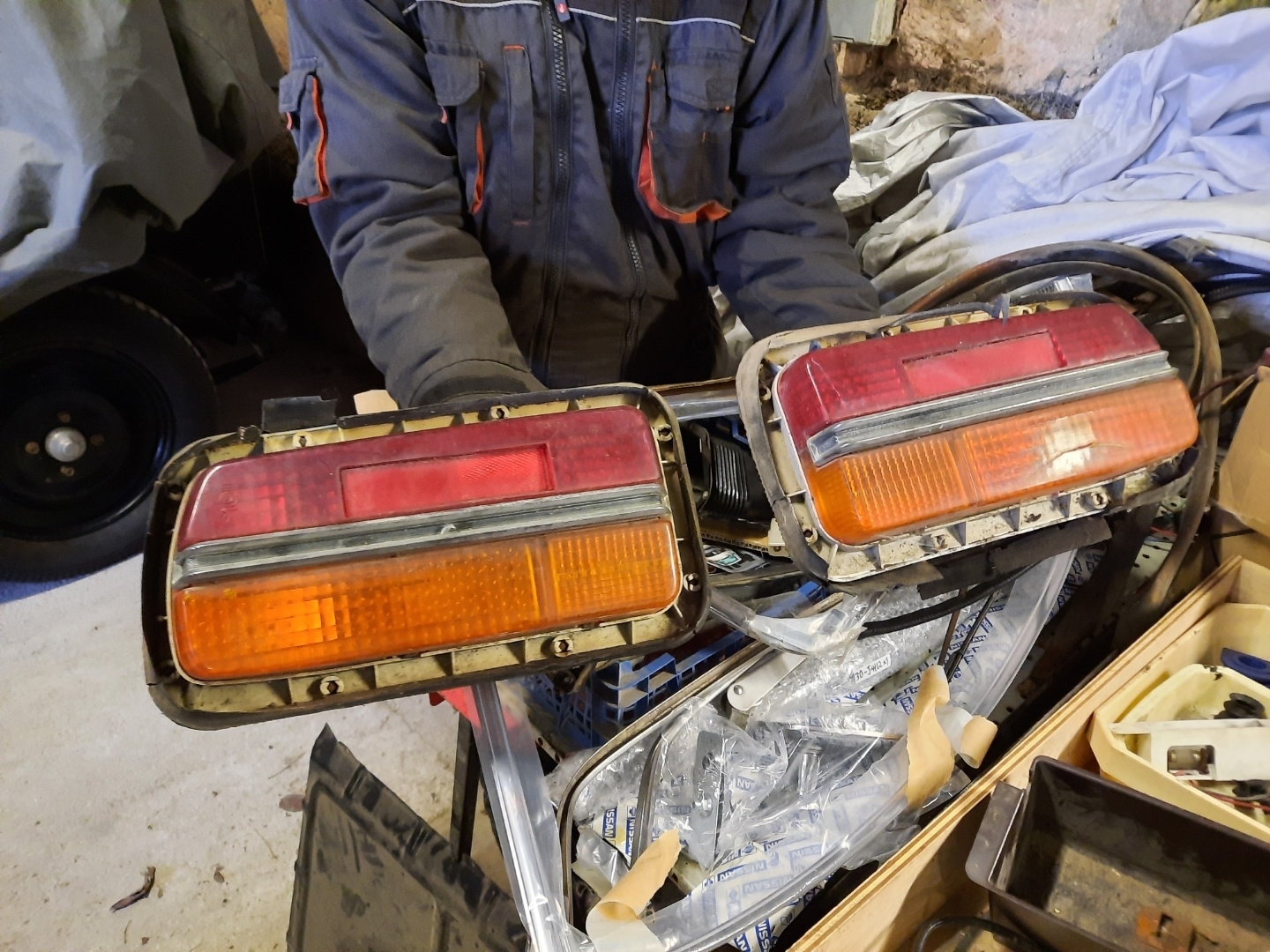

    Bonjour a tous,
    Nous retapons en ce moment une 240z de 73 d'origine européenne.
    Toutefois cette voiture avait été légèrement modifiée (nouvelle peinture, rétros,...).
    Nous avons actuellement ces deux arrière dessus et je voudrais savoir si ceux ci sont les originaux ou des remplacements postérieurs ?
    Si ce sont des originaux quelqu'un aurait une idée d'où en retrouver (je cherche mais je n'ai pas trouvé les mêmes...).
    Merci d'avance pour votre aide !

    Hello, ce sont des feux spécifiquement Français, présents uniquement sur les Z françaises à ma connaissance.
    Si ta Z n'est pas Française d'origine, ils ont du être changés.
    Ces feux sont très durs à trouver en neuf, jdmcarpart en vend 1 exemplaire pour le prix d'un rein.
    Mais ils ne m'ont pas l'air si pourris, ils sont peut-être restaurables non ?
      Le lien vers le feu en vente :
      https://jdm-car-parts.com/products/d...32695968268397
        Le feu de gauche a l'air correct, celui de droite a plusieurs fissures ..., Comme Bou, je pense qu'il faut prendre le temps de les restaurer sans les casser. Pour le gauche ça doit être assez facile. Pour le droit, il faut trouver le moyen de recoller/renforcer les fissures par l'intérieur et de trouver une solution pour la masquer et la polir par l'extérieur. Il faudra aussi certainement rechromer (ou un truc du genre) les réflecteurs intérieurs.
        Il y a certainement ici des champions qui l'ont déjà fait ou qui connaissent des pistes !
          Merci beaucoup à tous deux !
          les feux que j'ai a l'arrière sont donc d'origine. Seule la peinture a donc été refaite et les rétros changés (il y en avait deux "bullet" en plastique noir. Or il me semble que normalement il n'y en a qu'un a gauche sur la 240).

            Tu peux déposer une annonce sur le forum si quelqu'un a une paire de feux d'origine Française, c'est comme ça que j'ai acheté mes back ups en cas de choc il y a quelques années. (je suis content de l'avoir fait!)
            Comme je suis pas dogmatique, tu peux appeler ********, il en a peut être aussi, pour y être passé une fois, il y avait un modèle jaune tout pourri, mais avec les feux en état correct.
