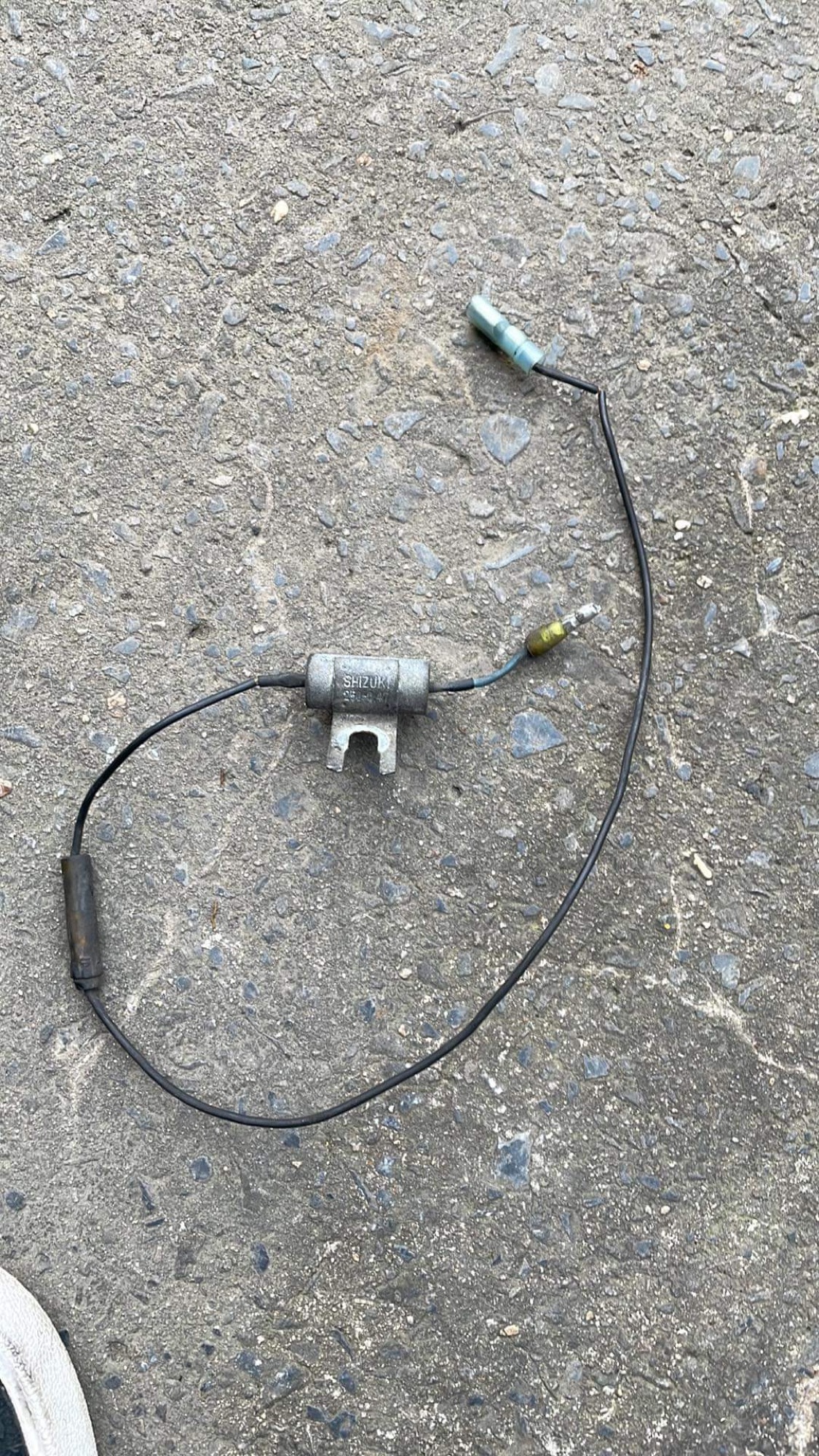

ID : 			302442 J’ai trouvé la panne!, j’étais bloqué sur le câblage du distributeur qui était détérioré , et en revérifiant mon alimentation à la bobine , j’ai remarqué que le fil du condensateur était lui aussi en mauvais état , j’y ai ajouté une masse et BIM! Étincelle ! Je vais le remplacer , merci encore pour vos infos et votre aide

                          quelqu'un aurait un shema sur le distributeur d'allumage de la z31 svp?, car ce condenseur a un fil de + qu'à l'habitude, ce fil est allimenté en 12v après contact, mais pourquoi? , je trouve pas en neuf cette piéce, j'aimerai savoir son fonctionnement exact pour savoir si je peux adapter une autre pièce , merci

                            Sur les Z31 c'est un allumage électronique non ? Donc il n'y a pas besoin de condensateur normalement.
                            Ce condensateur serais donc un anti-parasite... Donc tu pourrais t'en passer.
                            Si le condensateur a 2 fils c'est que, je suppose, son corps n'est pas à la masse. Du coup le deuxième fil serait sa masse.
                            C'est la première fois que j'en vois un comme ça... Et à mon avis ça n'existe plus en neuf. La solution serait de prendre un condensateur normal, et de lui souder un fil sur sa carcasse.
                            Les schémas élec, et le manuel d'atelier son dispo en ligne... Mais les schemas sont imbuvables ! Et d'ailleurs, ce condo n’apparaît pas dessus... Ce qui confirmerait qu'il s'agit d'un anti-parasite.
