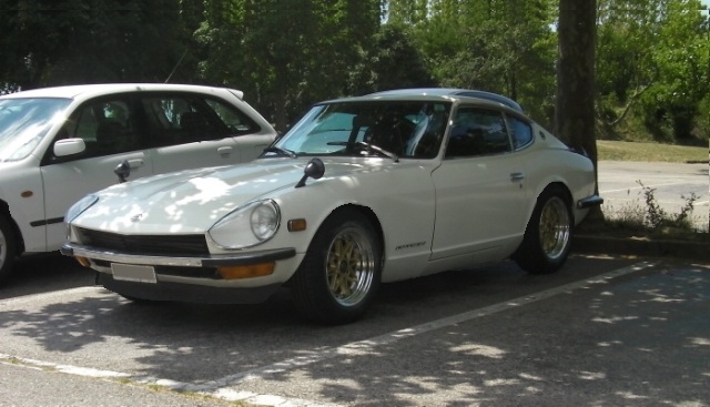

Je viens de monter les nouvelles jantes. Ce sont des DragDR20 en 15x7 ET0 monté avec Dunlop SP01 en 205/60/r15. Je suis vraiment content de cet achat. Je trouve maintenant qu'elle meriterai d'etre un poil plus basse car avec ces jantes, l'espace entre la roue et l'aile semble plus visible que en 14 pouces, pourtant le diamètre est exactement le même que les roue précédentes.

Lazeum, merci pour le bricolage paint, ca rend bien. Oui ce sont des copies des work equip.
c'est toujours ça qui fait très belle une 200GT contre une Z d'origine !Envoyé par Lazeum Voir le messageLa baisser, la rendrait plus agressive......

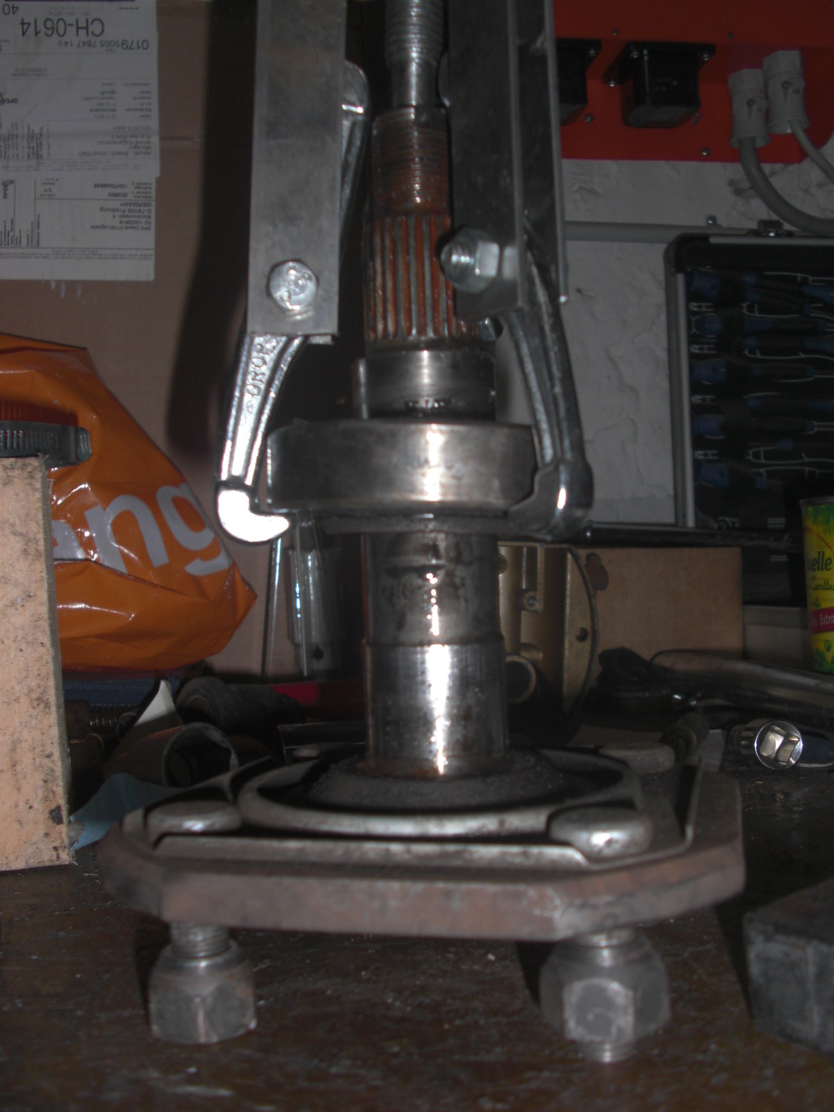

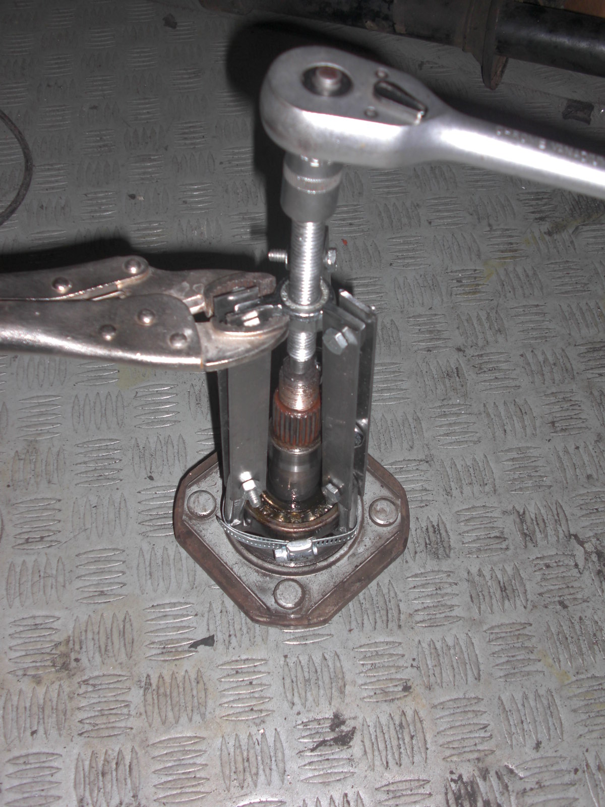

J'ai enfin eu un peu de temps pour bricoler. Ce soir c'était tuning (enfin modification) d'un extracteur que j'ai allongé pour pouvoir retirer le roulement. Bon comme vous pouvez constater je suis en plein démontage des roulements arrière et, comme je m'y attendais, c'est pas facile. Ce qui est pénible c'est que suite au plaisir de sortir le roulement de son logement il se bloque un peu plus loin sur l'axe car le diamètre augmente de nouveau. Je me suis arrêté la car je devais partir.
Oui ils sont corriace ces roulement AR!!!
mais regarde bien ta photo ton extracteur met ton roulement de travers, ça va pas aider c'est sûr...
Sur la 240Z de course j'ai eu un mal fou à extaire les tulipes des moyeux et j'ai abîmé les filetages+ de Z dans le sud!!!
