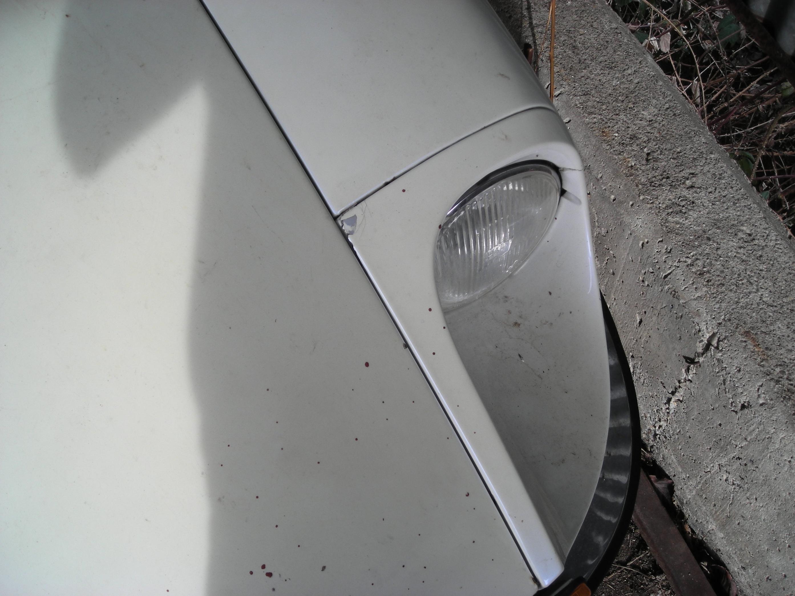

                Apres divers embouteillages, crissements de pneus sur itineraire de degagement, nous arrivons en retard au rendez vous. Le proprio plutot sympa nous montre d'abord une 260Z (visible sur autoscout.ch) entièrement restaurée, ambiance passion et performance. Magnifique, mais pas dans mon budget, et surtout pas ce que je cherche.
                Donc depart pour voir une premiere 240, rouge, avec toit ouvrant, body kits, capot modifie, jantes elargies, et peintures pistolet ambiance route 66 sur le capot. Malgre les pincement de levres positifs du proprio sur le style de la caisse c'est toujours pas ce que je cherche, donc suivante...
                Arrivee aboyante dans un autre garage du coin, pour decouvrir une 240Z d’avant 1971, blanche "sperme" toujours selon le proprio. Hereusement que Michel était la pour aller a l’essentiel:
                Carrosserie et chassis:

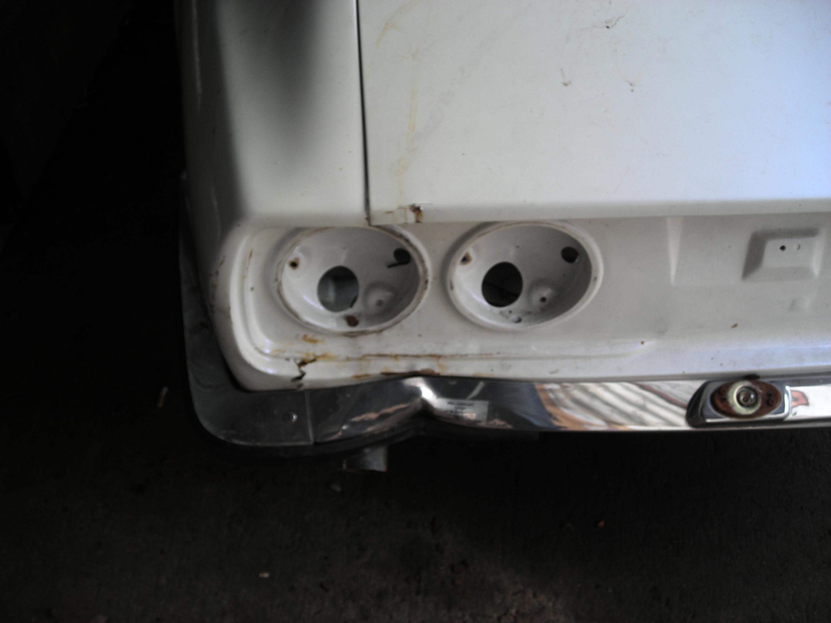

                La voiture parait avoir entièrement été refaite, pas de rouille perforante ou trouvable, toutes les lèvres refaites (y compris de manière intéressante dans les passages de roues), longerons, plancher et ponts avants refaits. Seul exceptions, un petit choc a l’arrière gauche qui nécessitera de la carrosserie, et des pièces a changer a l’avant droit. Egalement a noter que les feux arrières ont été changes pour ceux d’une Opel GT 1900 donc ronds. A noter aussi, aucun barrilets aucun badges., manque la grille avant, et la vitre conducteur.
                Moteur et partie roulante:

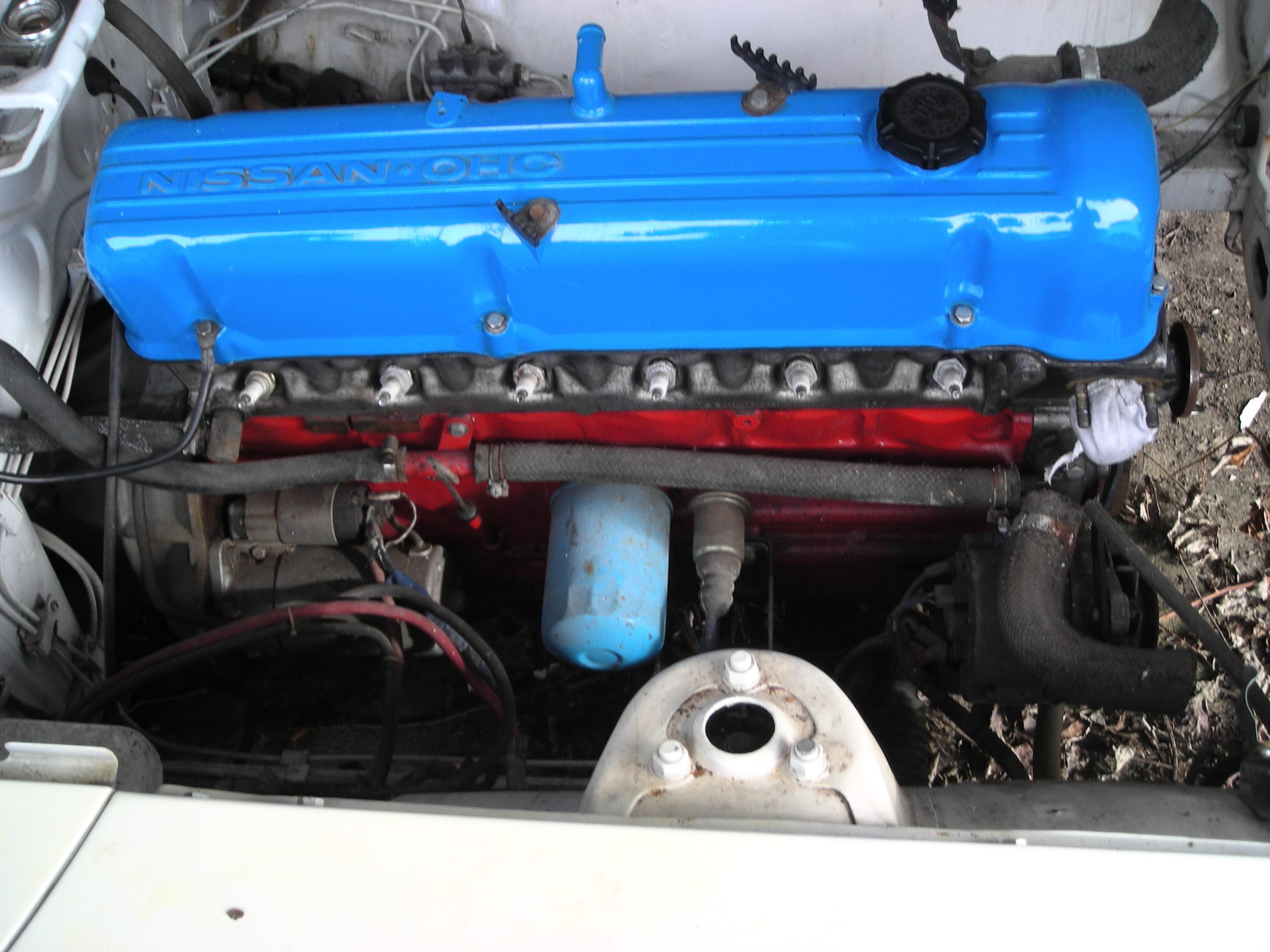

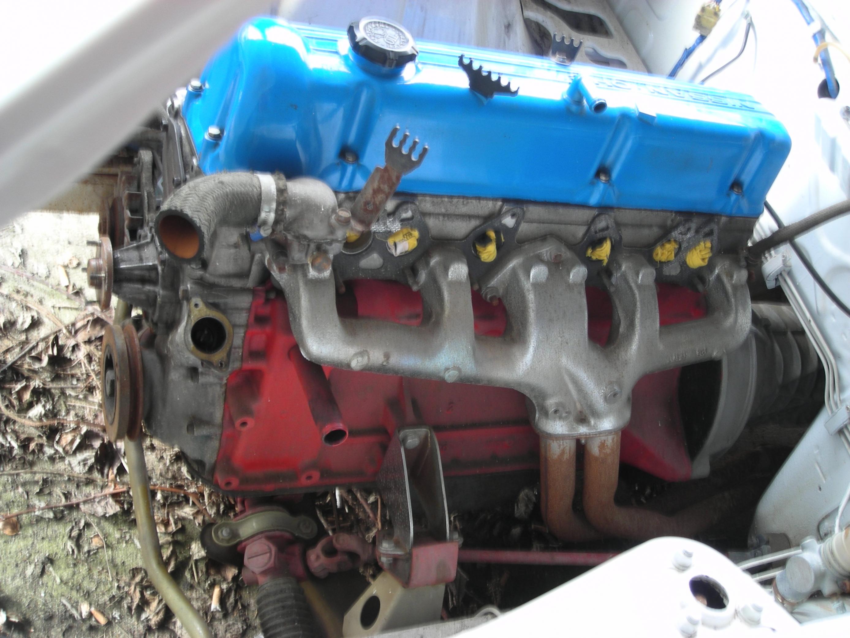

                Toutes les pièces ont été repeintes en «*powder coating*», et le fin du fin, elles ont été groupées par couleur et par fonction. Seul hic, a part le moteur et la boite y’a rien d’autre. Donc il manque la carburation; l’allumage, le refroidissement, et les différents liquides et réservoirs respectifs, avec en perspective des changements de parties caoutchouc du genre silent blocks, joints a leveres de vitres, de pahres, etc…

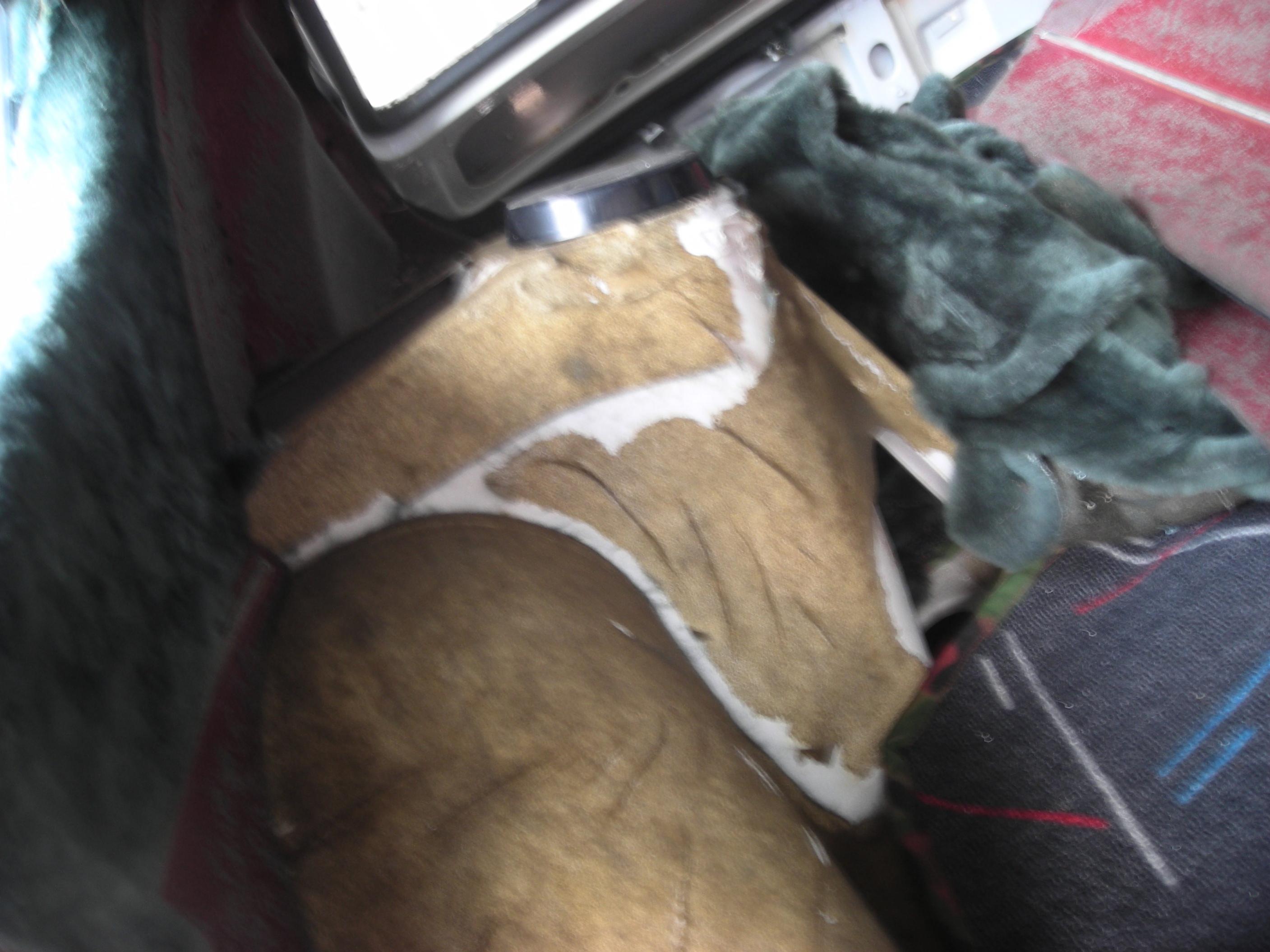

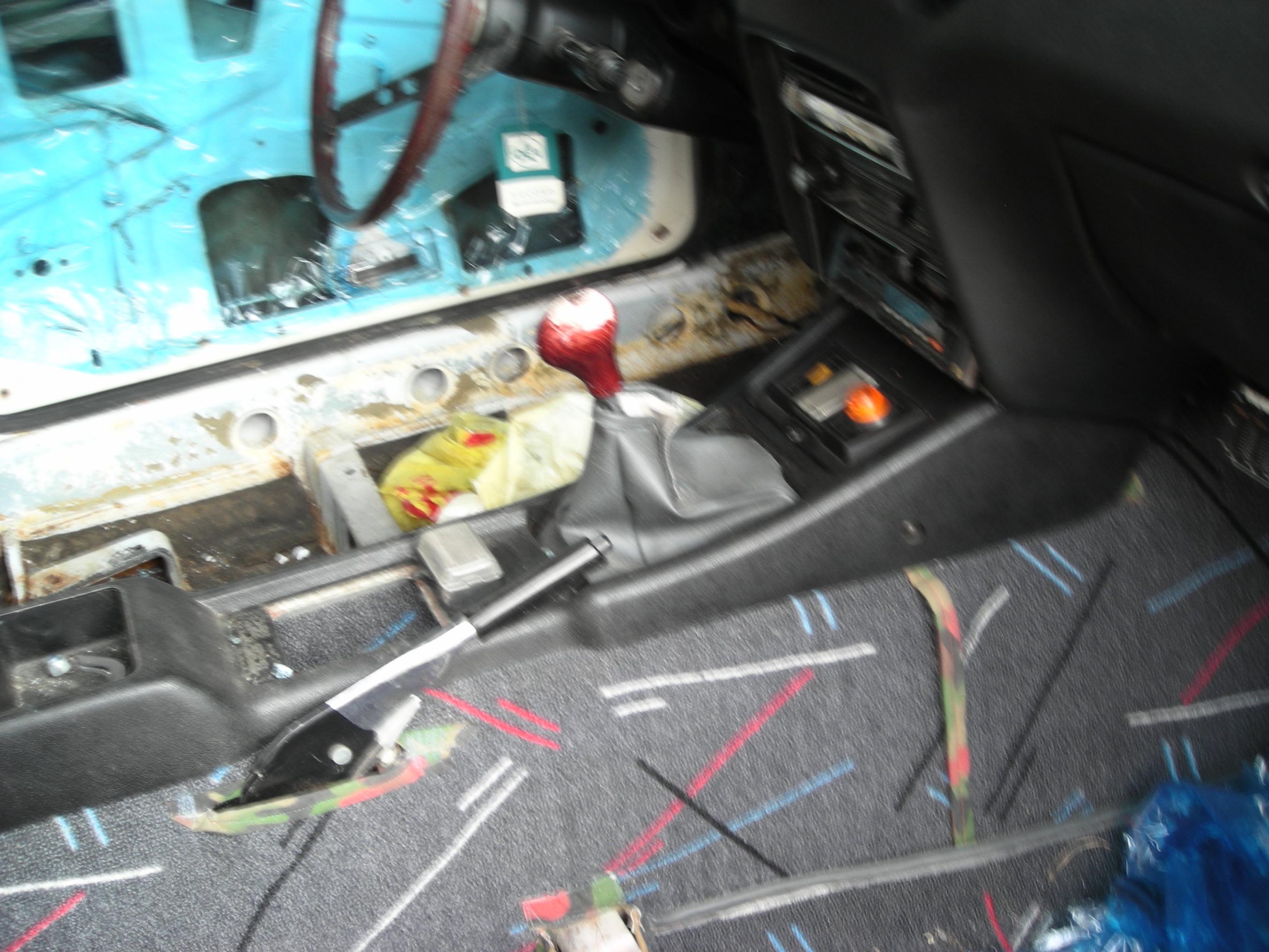

                Pour l’intérieur, le tableau de bord, et console centrale sont en etat correcte, mais tapis, garnitures de portes de toits, arrières (coffre, plancher, passages de roue) et avant (console centrale et garnitures) sont a refaire. Et bien sur il manque les sièges et certaines petites pièces du type comodo, etc… nous n’avont pas pu ouvrir le coffre, car il n’avait pas la cle avec lui.
                Golbalement la voiture est une super base pour une restauration a finir, principalement du boulot mecanique d’assembalge et de reglage, de refaction intérieur, et un peut de carrosserie extérieur. Le proprio en veut 10000CHF avec pièces moteur manquantes, et les sieges et deux trois bricoles je lui ai propose 6500CHF avec les memes pièces manquantes pour le refroidir les idees, je suis conscient que la voiture en vaut plutôt 7500-8000 en l’etat.
                A froid, ce matin je pense qu'il y a un gros boulot, mais qu'avec une bonne nego cela en vaut la peine.

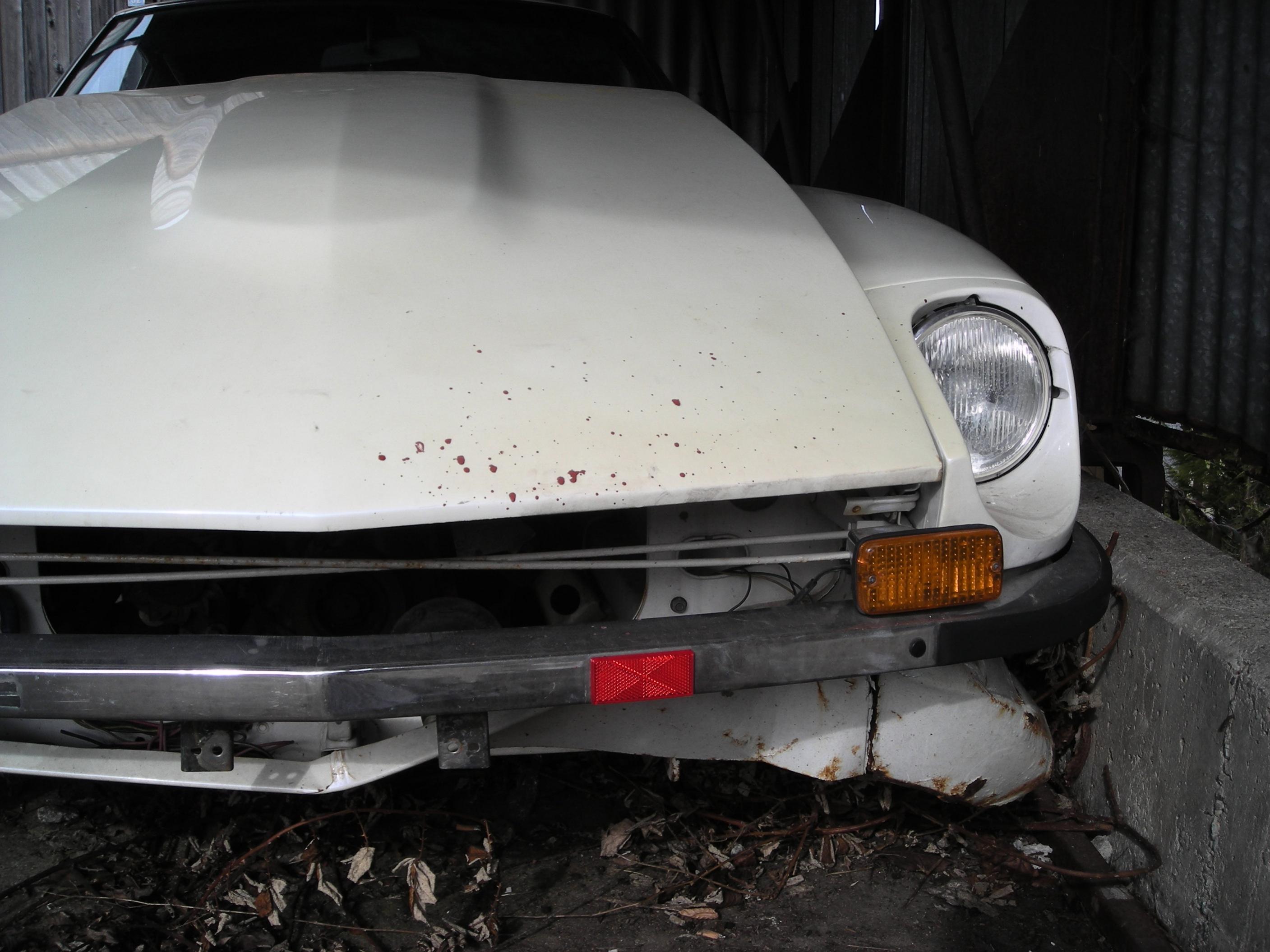

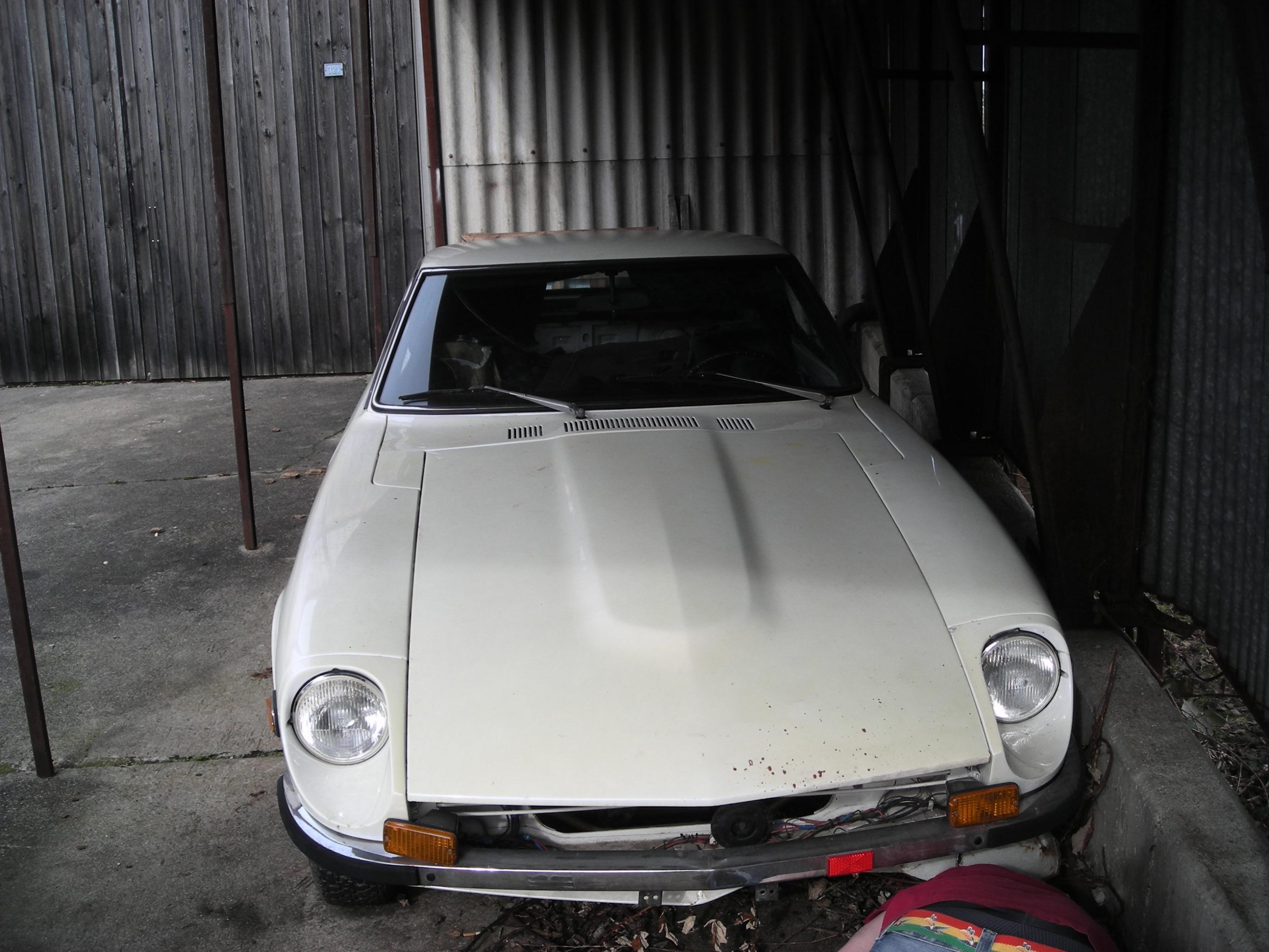

                J’ai mis les photos en pièces jointes, je m’aperçois ne pas en avoir pris assez et qu'elles sont mauvaises, caus ele bon appareil avanit plus de batteries...dites moi ce que vous en pensez!
                  et les autres...

                        la dernière reste une voiture non-roulante...avec des finitions à faire...mais ce n'est le plus simple a faire non plus : avec pour la fin, une peinture complete à faire...ça peut monter haut avec l'achat de la voiture à ce prix ;
                        a voir en vrai de toute façon ;

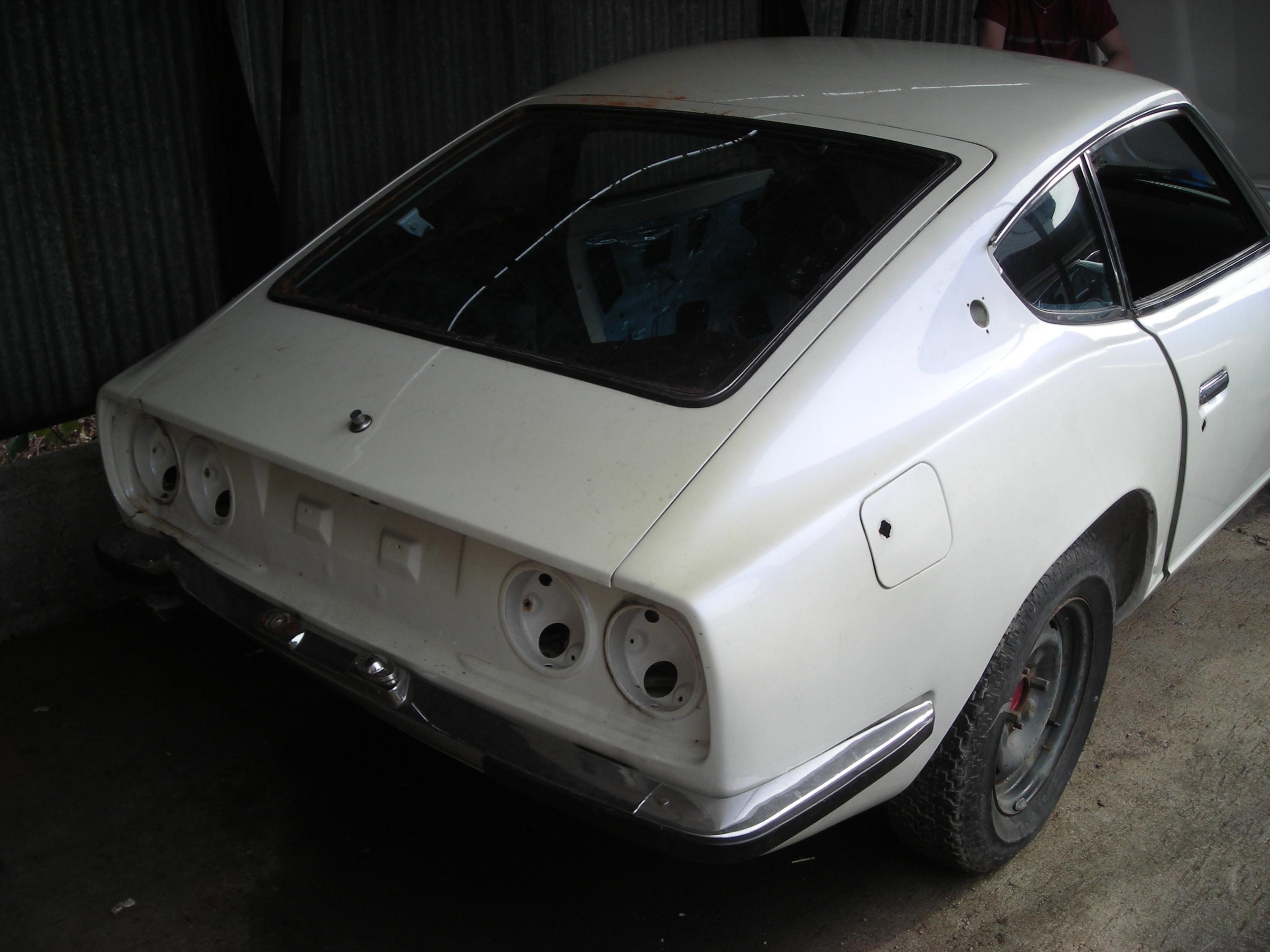

                          Il manque sur cette caisse:
                          à l'extérieur
                          - parechocs arrière
                          - feux arrière
                          - les 3 toles entre les feux arrières
                          - réparer la tolerie en dessous du feux arrière gauche:
                          - donc découper,
                          - acheter un panneau de réparation
                          - le souder.
                          - la peinture à refaire, tu devras repeindre la voiture en entier car tu ne pourras pas etre raccord avec la peinture sperme si tu fais que l'arrière -> cher
                          - les rétroviseurs
                          L'intérieur: il manque beaucoup de pièces et certaines sont chiantes à installer
                          - le tableau de bord est un peu fendu au dessus des compteurs (ca tu aura du mal a trouver en bon etat donc cher)
                          - ciel de toit (chiant à installer)
                          - les garnitures de portière
                          - les paresoleils
                          - souffler de levier de vitesse et le soufflet de frein a main
                          - tout le vynil qui recouvre la carrosserie a l'interieur (bas de porte, tunnel de transmission, coffre et tourelle d'amortisseur.
                          - les plaques de pas de porte intérieur (c'est une tole recouverte de similis noir (je crois que ca s'appelle scuff plate)
                          - le commodo de phare
                          - le cache central du volant
                          - la plaque devant le levier de vitesse et sous lequel il y a les fusibles, elle a été modifié et affublé de ce voyant orange
                          - les tapis sol et coffre
                          la mécanique:
                          - moteur soit disant refait dont on ne sait rien de ce qu'il y a dedans ni si il tourne
                          - manque actuellement sur la voiture:
                          - le collecteur d'admission
                          - les deux carbus (probablement cannibalisé pour etre installer sur une 260z )
                          - la tringlerie de carburateur
                          - courroie d'alternateur
                          - distributeur
                          - fils de bougies
                          - bobine d'allumage
                          - la resistance ballast
                          - pompe a essence
                          - filtre a essence
                          - des tuyaux par ci par la
                          L'intéret d'acheter cette caisse, c'est que pour un projet de restauration la grosse partie de carosserie et d'élimination de la rouille a été faite. de meme toutes les pièces de chassis sont restaurées. Tout le reste est à faire. Le moteur, j'aurai pas confiance vu qu'il est incapable de dire ce qui a été fait dedans.
                          Au fait ca prend pas un temps monstrueux de monter les pièces mécaniques, un week end max. Je comprend pas pourquoi il ne le fait pas, je trouve que son excuse de manque de temps n'est pas suffisante, il est mécano et pourrait mieux vendre sa caisse.
                          Bref pas mal de pièces à acheter, et pas mal de travail encore sur cette voiture. Je pense maintenant que ton offre (avec les pièces incluses) était réaliste peut etre meme élevée, n'en donne pas plus de 6500. J'en ai parlé à mon voisin qui est aussi collectionneur et il dit aussi que 6500 serait un max, elle te reviendra bien a plus de 20000chf si tu doit tout refaire. Il y a trop de taf encore.
                          D'après ce que tu m'as dit avant d'y aller, je pense que ca serai mieux que tu laisses celle la et attende un peu le temps d'en trouver une déja roulante ou il reste des choses mineures a effectuer. Celle ci c'est encore pas mal de travail surtout pour une personne qui n'a pas d'expérience. Ne t'emballe pas, c'est la première fois que tu vas voir des Z, t'en verra d'autres à vendre.
