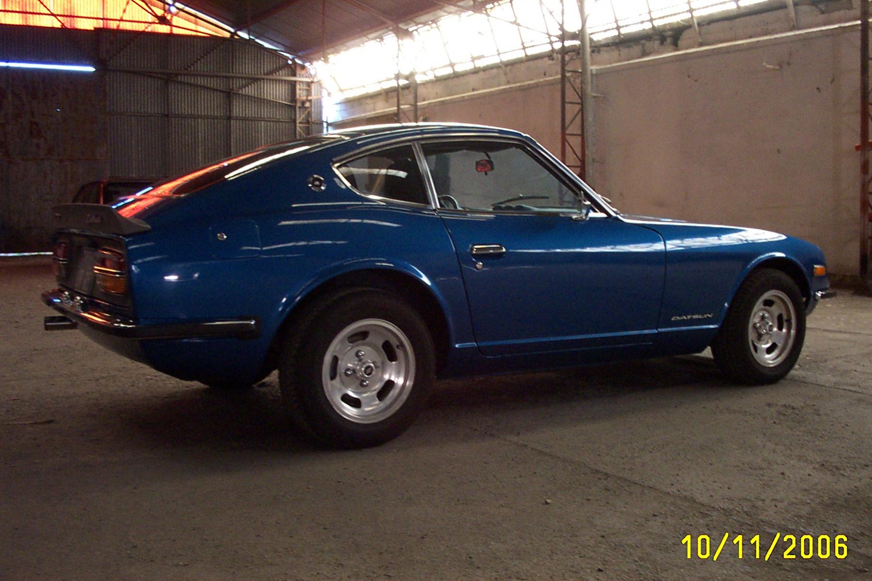

        En ce qui me concerne et je confirme que le gauche se monte à droite mais il faut le modifier légèrement afin d'augmenter le débattement.(une photo jointe ou l'on voit le rétro )
          Merci pour ces précisions je pense continuer à chercher sur internet pour un rétro gauche que je vais mettre à droite car celui d'origine je le trouve superbe stable et une bonne visibilitée malgré que les Bullets sont superbe aussi.
          heu.... la bleu là oui celle sur la photo c’est la tienne??? je la trouve waaahou @ +
