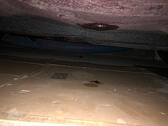

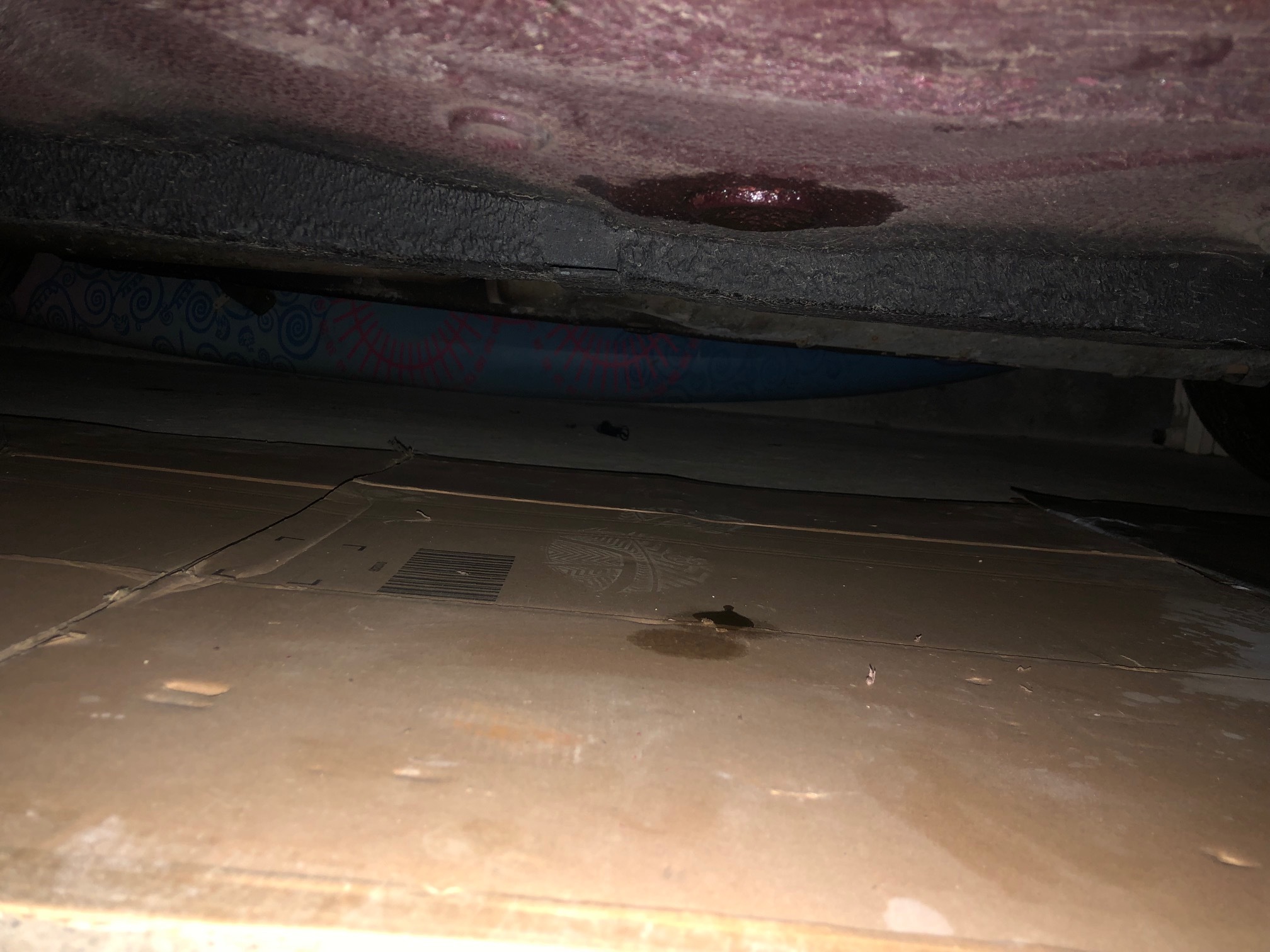

    J’ai roulé pour la 1re fois avec ma 280Z ce weekend.
    hier j’ai constaté une fuite de liquide de refroidissement sous le plancher passager.

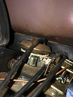

    le tapis est humide et je pense que ça provient des durites de chauffage au dessus et à gauche du ventilateur qui sont humides et verdâtres.

    est ce que quelqu’un a déjà rencontré ce problème et me donner quelques tuyau sur la marche à suivre ?
    il me manque un peu de liquide dans le réservoir devant le radiateur ( environ 20 mm ) mais je ne connais pas le niveau avant le constat de la fuite.
    merci pour votre aide.
    Bienvenue dans le monde des anciennes !
    Prends le temps de bien regarder d'où vient la fuite. Durite elle-même, serrage sur tube, mais aussi robinet de chauffage suivant fuyard, ou radiateur de chauffage. Pour chercher, le Sopalin est ton ami !
    Et avant de commencer à vider le circuit de refroidissement, regarde en détail l'état de toutes les durites, autant tout mettre à niveau en 1seule fois !
      Ou si tu connais bien un mécano il peux te prêter un bouchon avec embout et pompe pour mettre le circuit en pression, ça aide bien pour trouver les fuites
      sinon elle est dans un garage froid ? Avec les températures très basses en ce moment (-18 chez moi..) le métal se rétracte et ça fuit, dès que ça réchauffe ça fuit plus !!

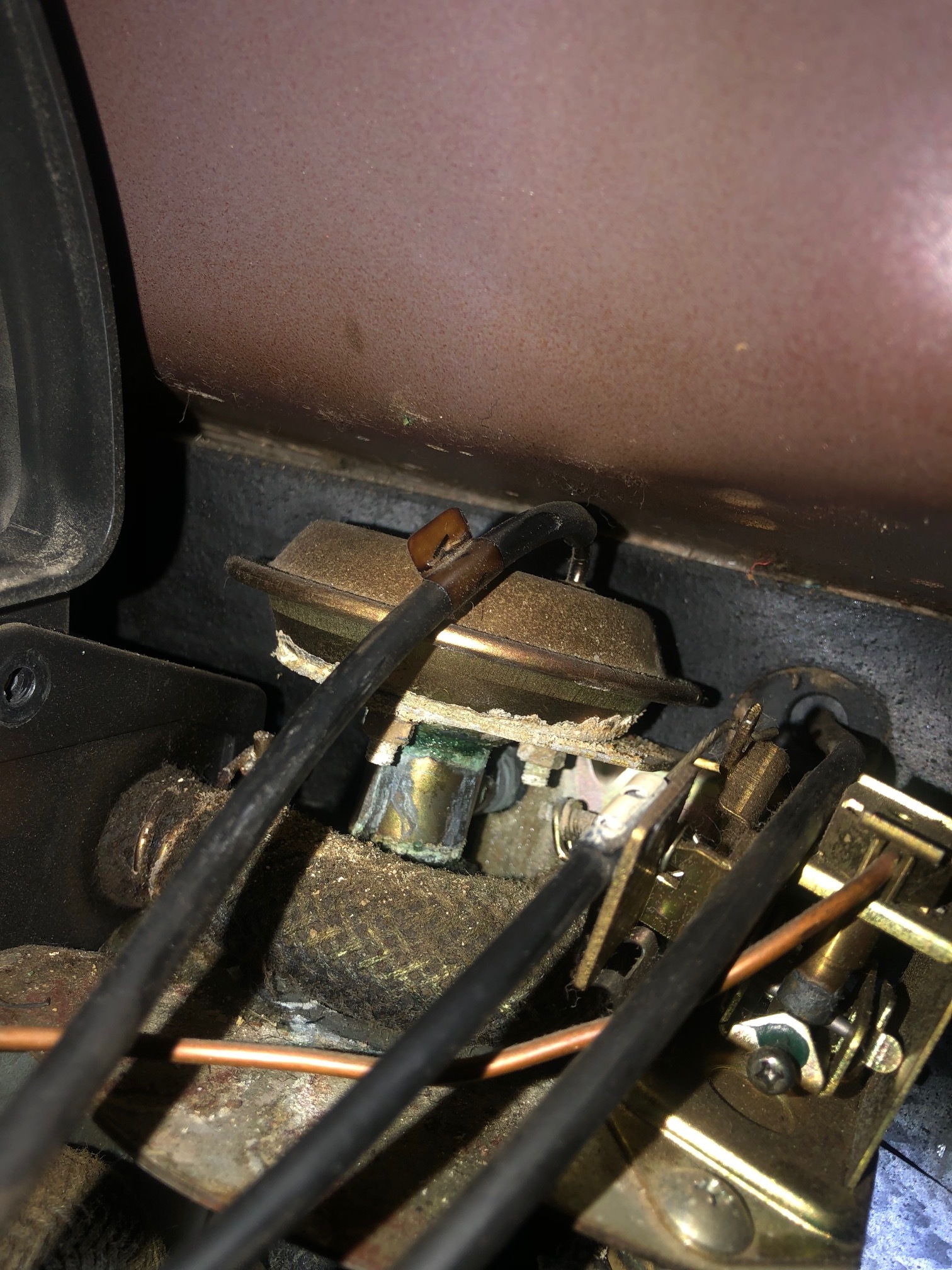

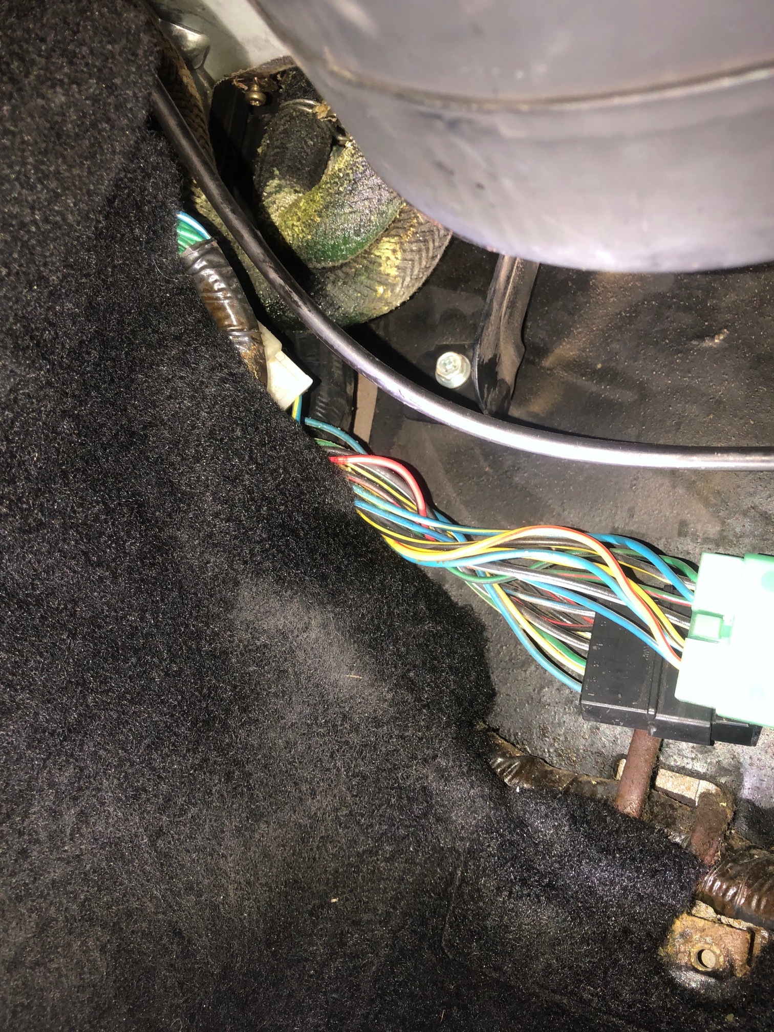

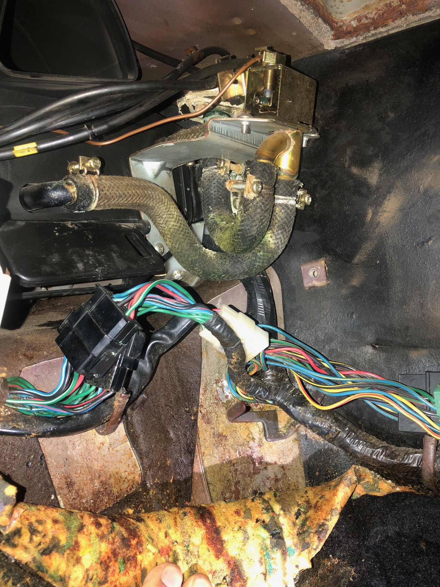

        après avoir démonté le siège passager et le ventilateur de chauffage , j’ai pu accéder au système d’entrée d’eau qui semble bien être la zone incriminée.
Nom : 		7E64C495-B3F2-4E52-9D07-74A41368053C.jpeg
Affichages :	372
Taille :		1,19 Mo
Nom : 		48E775A6-70EA-456A-A7CF-DA14347B2C8B.jpeg
Affichages :	371
Taille :		744,0 Ko
        Je vois pas franchement de fuite mais c.était tout humide dans le coin.
        il me semble que le mieux c’est de changer les petites durites au nombre de 3 et la pièce d’entrée et retour d’eau depuis la bais moteur qui comporte une commande à dépression je crois pour la fonction Clim.
        concernant cette pièce j’ai lu qu’elle comporte un joint spi à l’interieur.
        est ce que quelqu’un connaît, ça m’eviterait de faire des recherches pour acheter cette pièce.
        merci pour vos retours

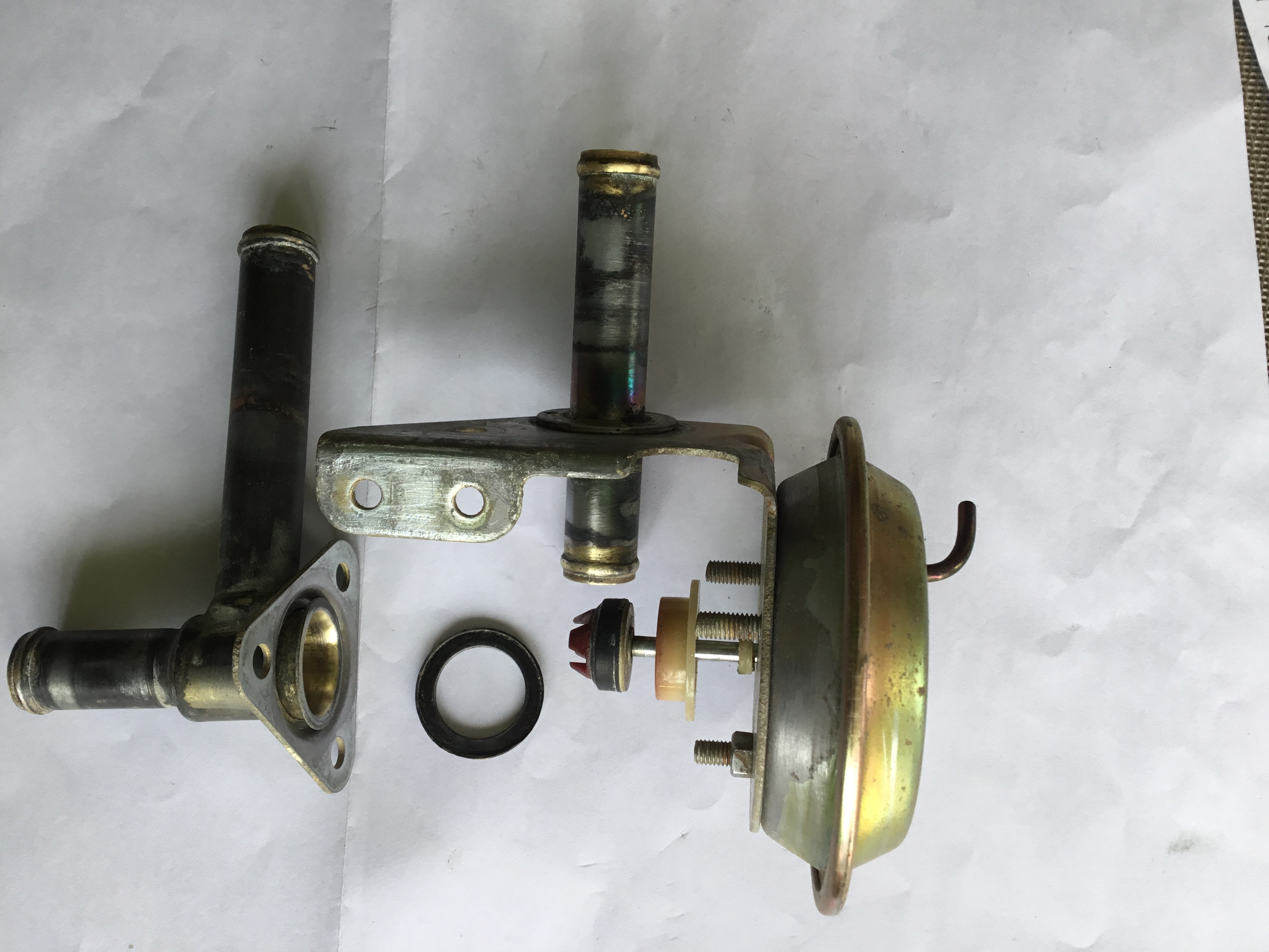

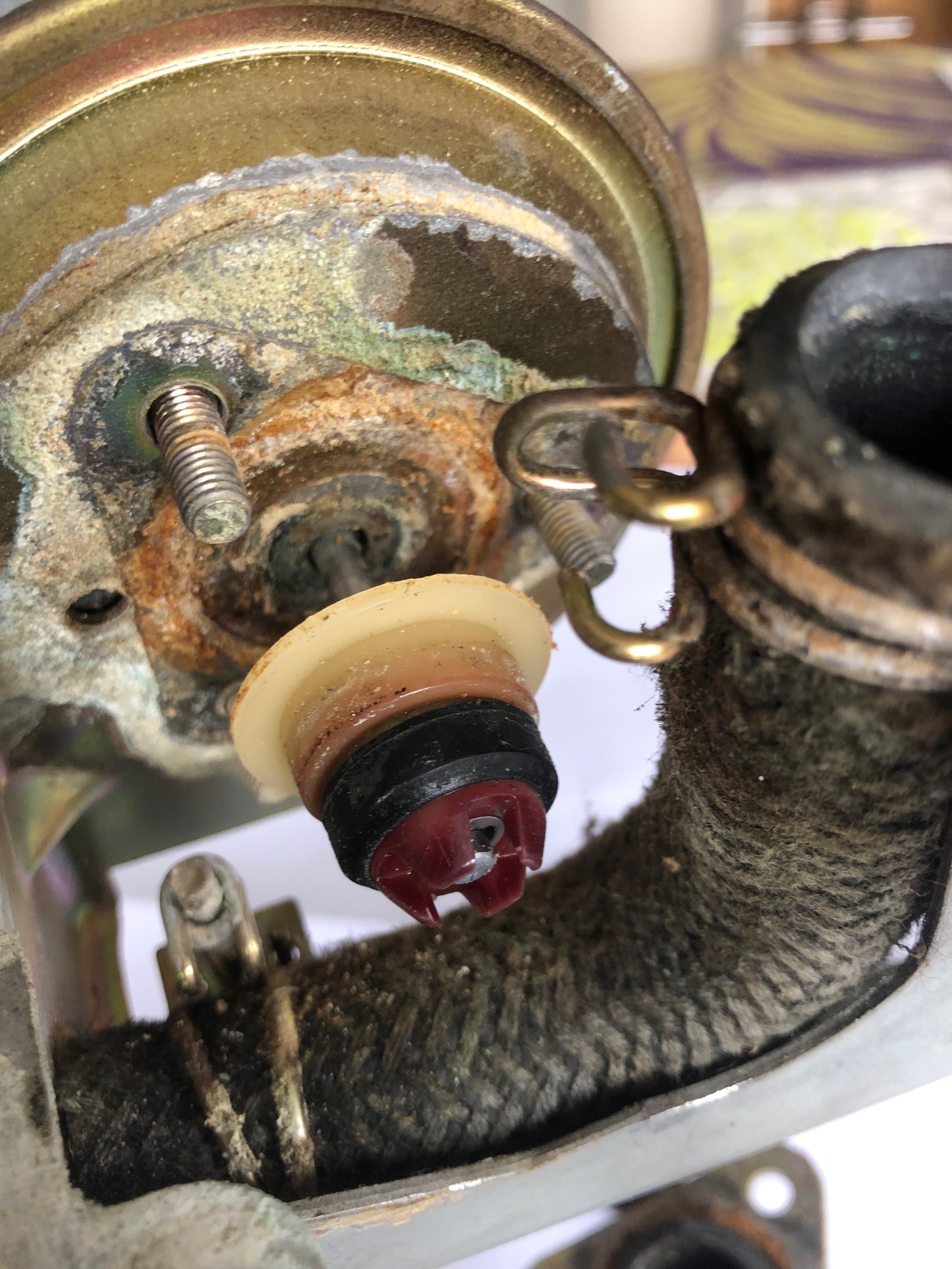

              Enfin trouvé le temps de démonter cette fichue valve sur le circuit chauffage.
Nom : 		C708520A-58FD-4994-9817-AAA6F0FF04D3.jpeg
Affichages :	286
Taille :		718,7 Ko
ID : 			310967Cliquez sur l'image pour la voir en taille réelle
Nom : 		87EA368C-9DF6-4EC2-8230-A3D0E0E74A06.jpeg
Affichages :	267
Taille :		404,6 Ko

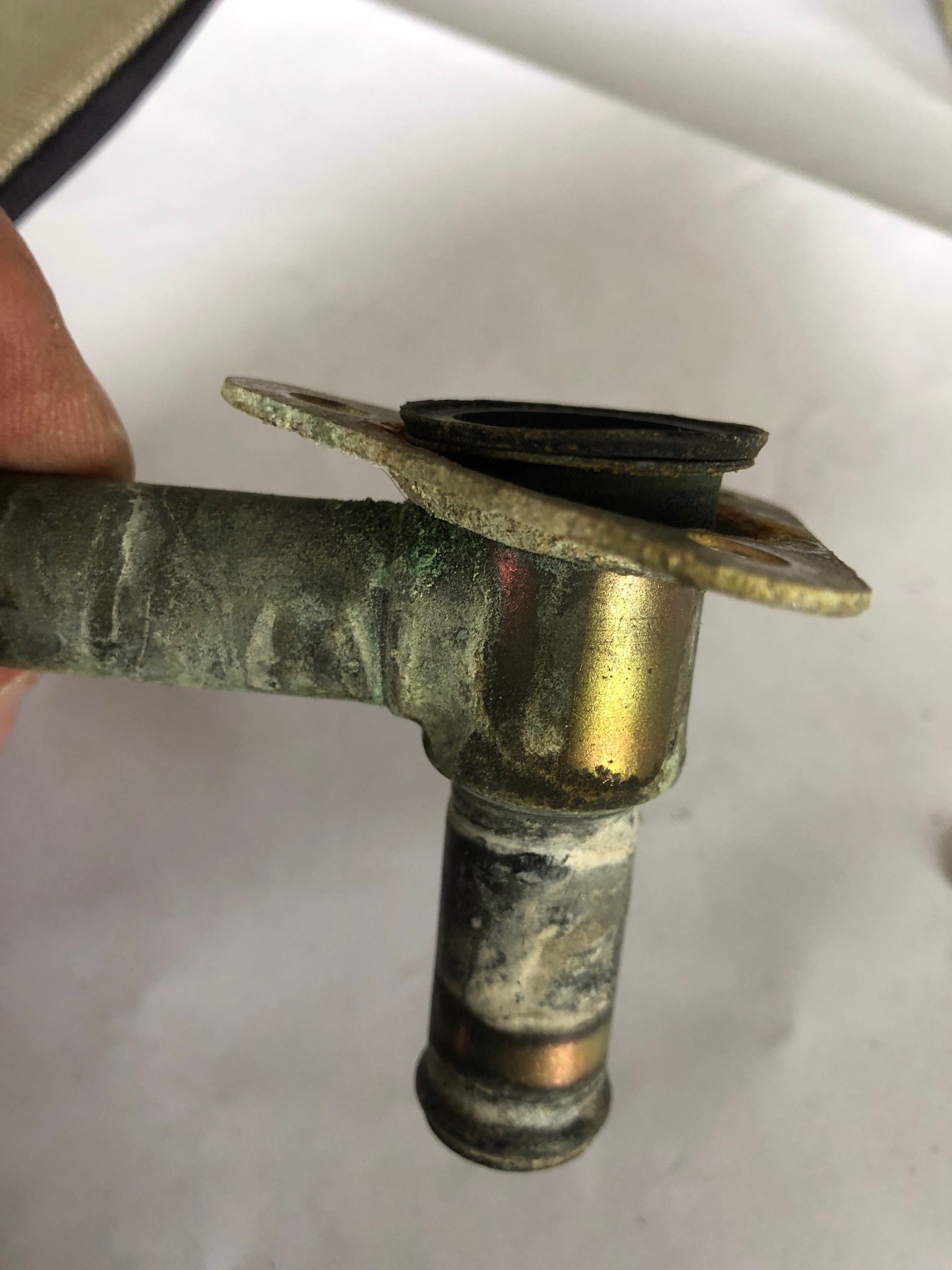

              Je pense que la fuite provient du joint plat caoutchouc (visible sur la photo de droite) et qui s’appuie sur la pièce plastique couleur beige. Il a du se tasser au fil des ans.
              On voit pas mal de dépôt sur les pièces en cuivre dans la zone.
              J’ai tout nettoyé.
              un aperçu ci dessous du montage et du joint plat:
Nom : 		5F17399F-1E2F-443A-8652-947B8F56C54B.jpeg
Affichages :	265
Taille :		1,76 Mo
              Est ce que quelqu’un a déjà effectuer une réparation ou trouver à acheter les pièces.
              moi je ne trouve rien.
              Wesley, tu aurais une piste ?
              prochaine étape: démontage du radiateur de chauffage pour vérifier son étanchéité.
              merci à tous

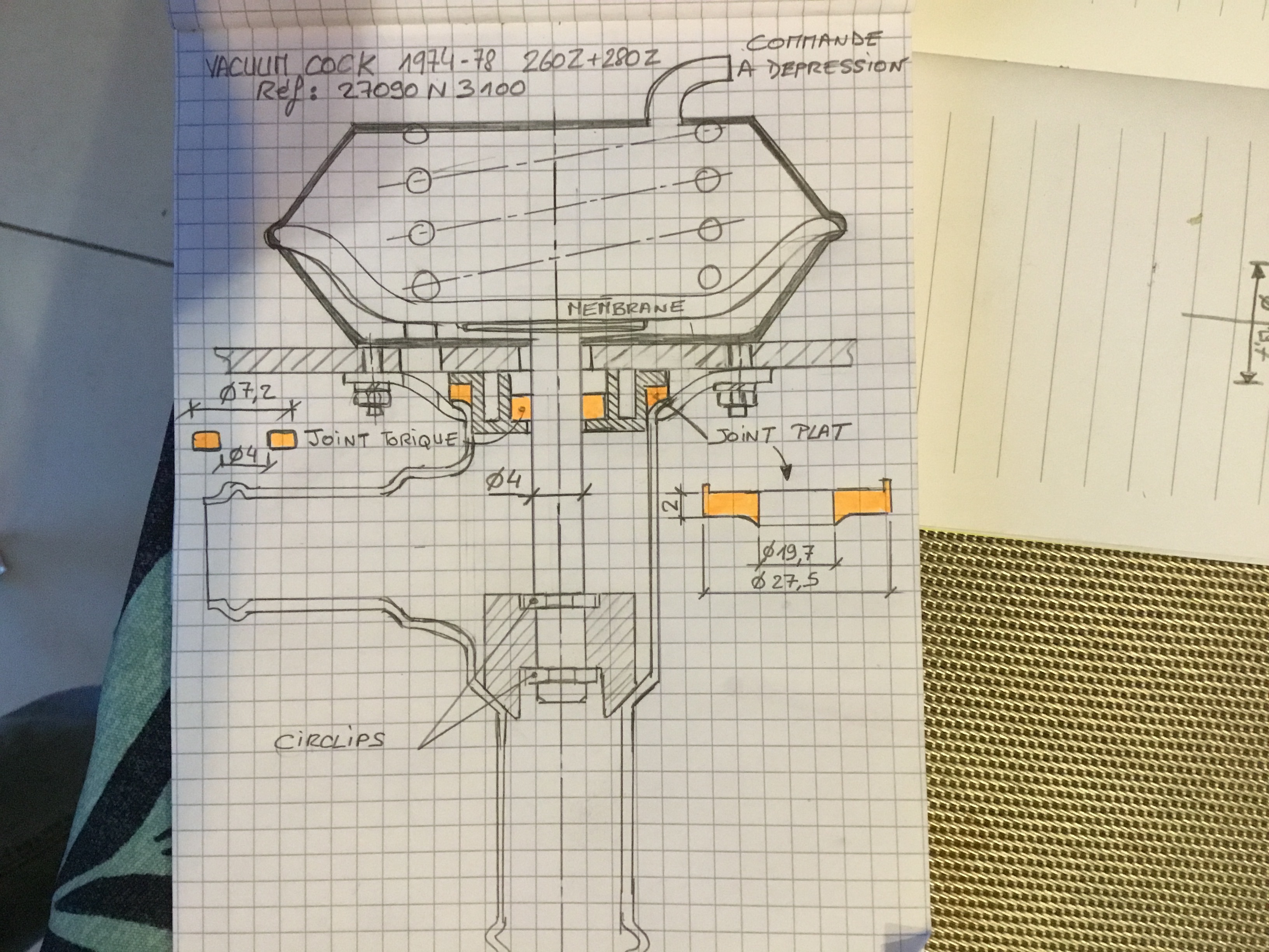

                  Salut Wesley.
                  les dimensions des joints sur le schéma
Nom : 		823CFB96-735F-4271-BC39-A5F2AF99A7BA.jpeg
Affichages :	166
Taille :		1,64 Mo
                    Pour le joint torique :
                    https://www.oring.fr/recherche?order...rch_query1=1.6
                    Ce sera du D7.1mm avec épaisseur 1.6mm
