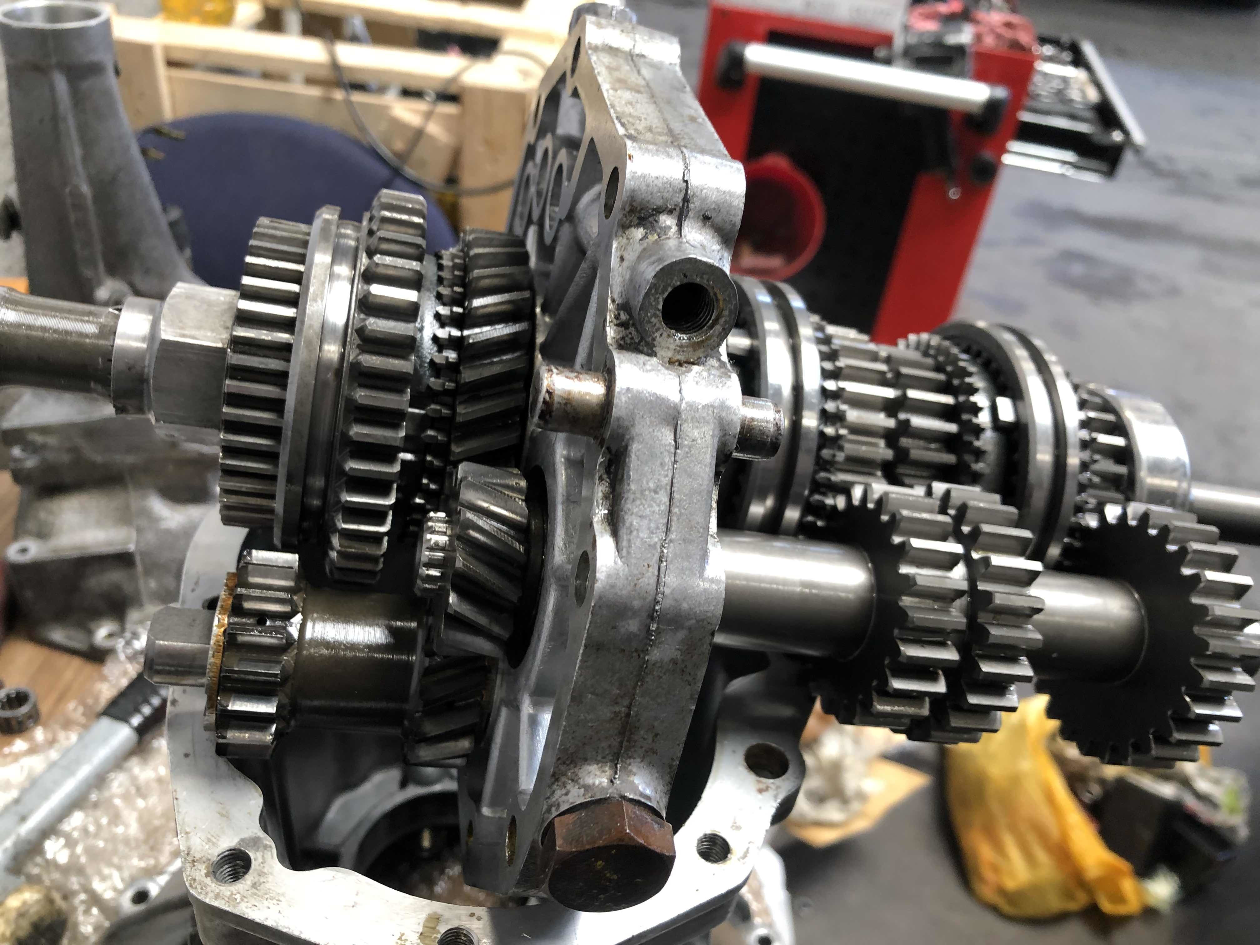

    J’ai aussi démonté la boite de vitesse afin d’y installer un jeu de pignon à denture droite avec des rapports plus rapprochés que celle d’origine (qui sont déjà assez rapprochés)
    Il me reste le roulement principal à sortir afin de pouvoir enlever les pignons de 2 et de 3
    Elle est en bon état. Je n’ai pas encore démonté les clips qui retiennent les synchro mais aucun pignons n’est abîmé, le surnom de cette boite au japon est "glass mission" ou transmission de verre en français. Elle est surnommée ainsi car les pilotes ne faisaient que de les casser à l’époque. Peu de modèle de route sont sortis avec cette boîte ce qui la rend très rare et recherché aujourdhui. Elles se vendent aux alentours des 2500-3000€ pour une en bon état avec les rapports d’origine et 1500 pour une avec des pignons cassés
    Elles fait partie de la lignée des boites datsun direct drive ( rapport de 5 1:1) qu’on retrouvait aussi chez omori pour les Z il me semble, je laisse les spécialistes confirmer cela

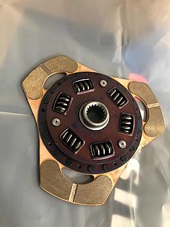

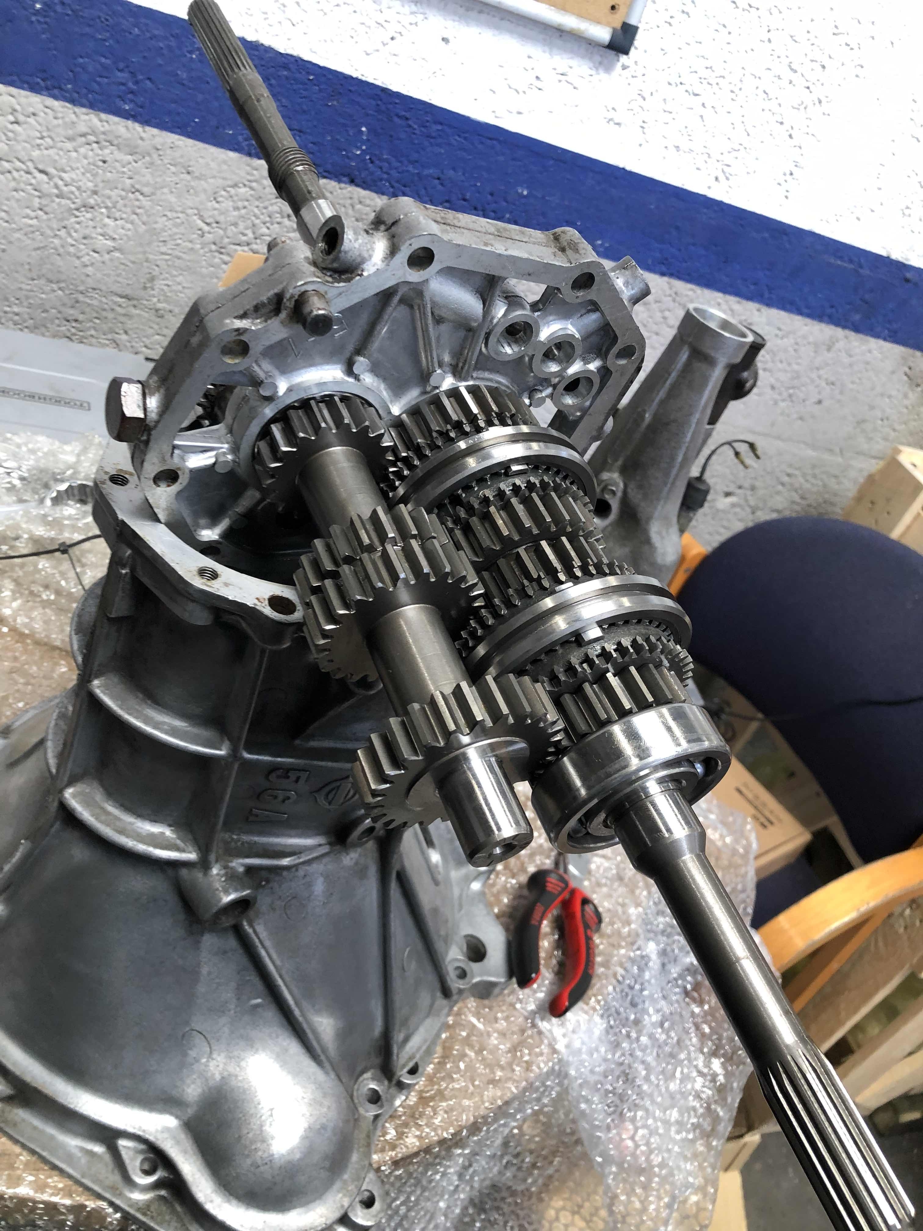

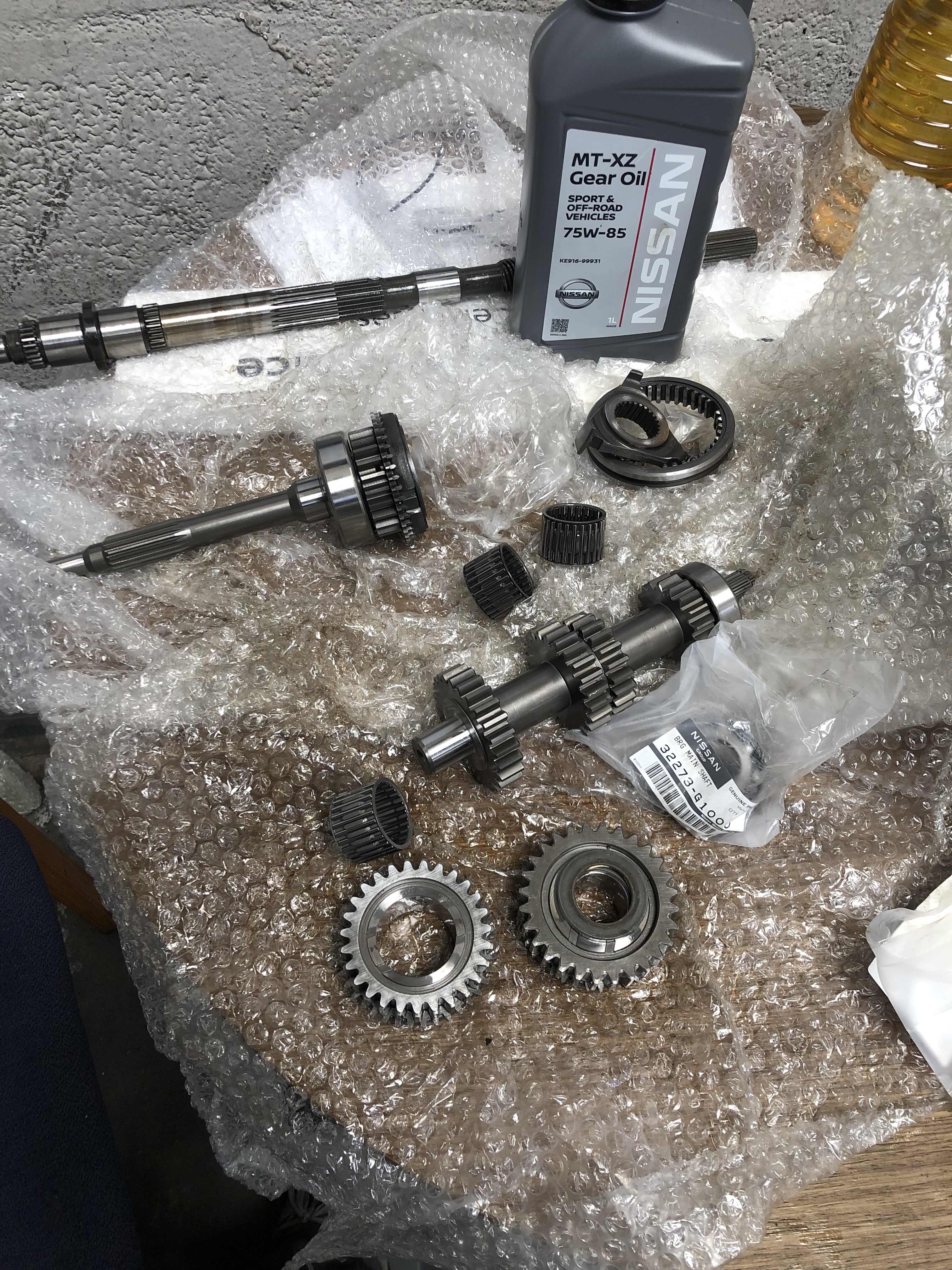

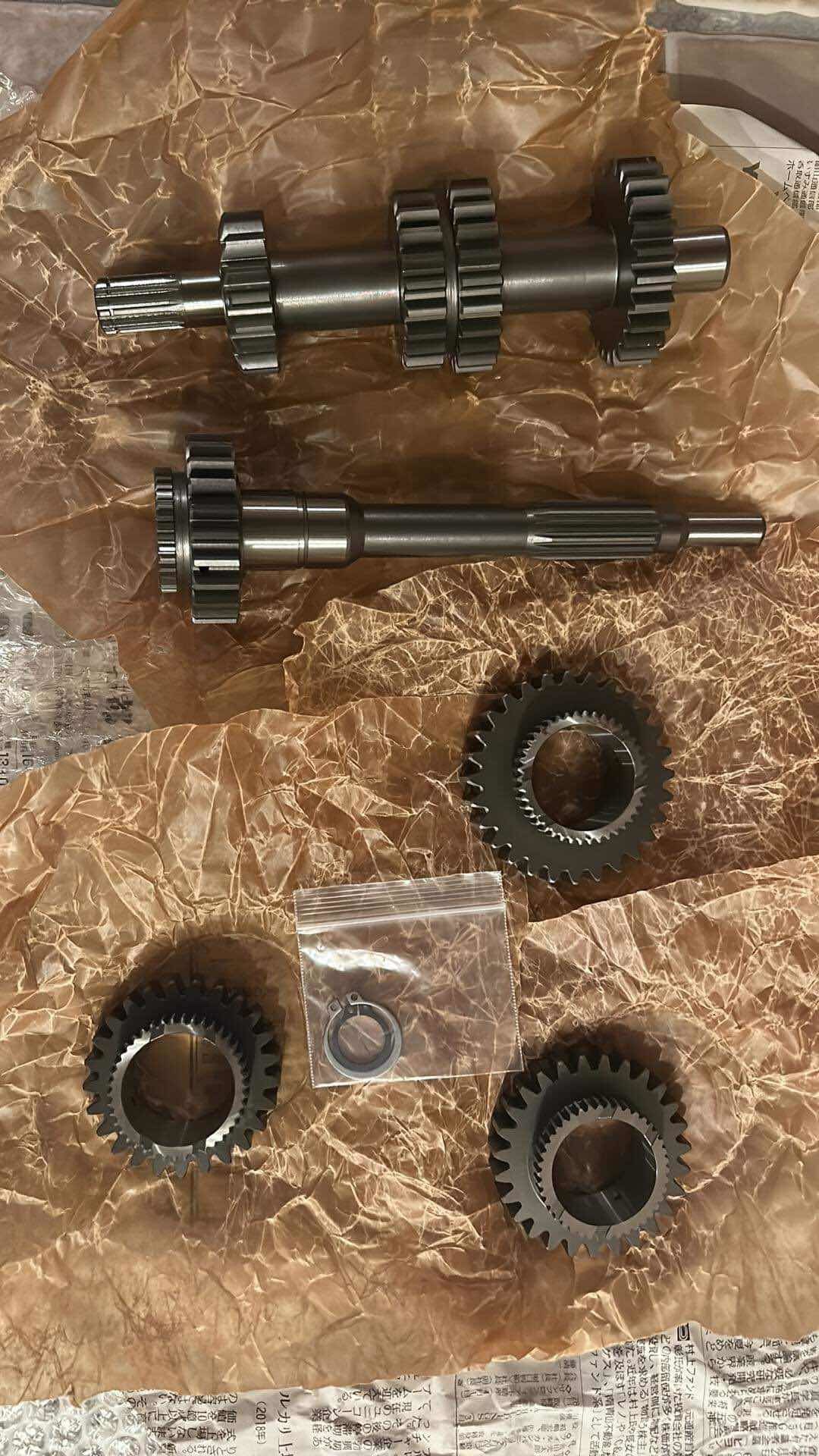

      Le projet a bien avancé depuis le dernier post, j'ai reçu la pignonnerie fin d'année 2023. Le design est fait par Hewland et la fabrication est Japonnaise (cout plus avantageux pour celui qui les fait fabriquer).
      Les pignons sont livrés sans "cônes" de synchro, il faut donc les retirer des anciens avec un arrache et les presser sur les nouveaux, l'opération fait assez peur car n'importe qu'elle pièce est très dure à trouver sur cette boite.

      La première vitesse garde la pignonnerie d'origine hélicoïdale. Les pignons en denture droite pour la première sont disponibles mais coûtent assez cher car le jeu comprend aussi le pignon inverseur de marche arrière. Je l'installerai surement plus tard quand la première cassera.

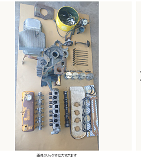

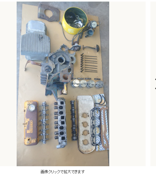

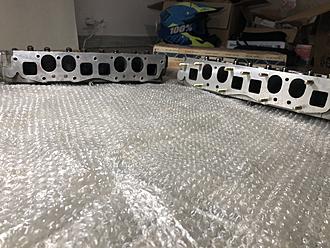

      Début d'année 2024 j'ai trouvé un lot de pièce moteur provenant d'une ancienne voiture de course (qui a couru dans la catégorie "TS" au Japon, dans les années 70-début 80), j'ai longuement hésité car faire un tel achat sur photos à l'autre bout du monde est toujours risqué, au final je l'ai acheté, livré par dhl en moins de 2 jours, leur rapidité m'impressionera toujours...
Nom : 		image_49974.png
Affichages :	222
Taille :		291,5 Ko

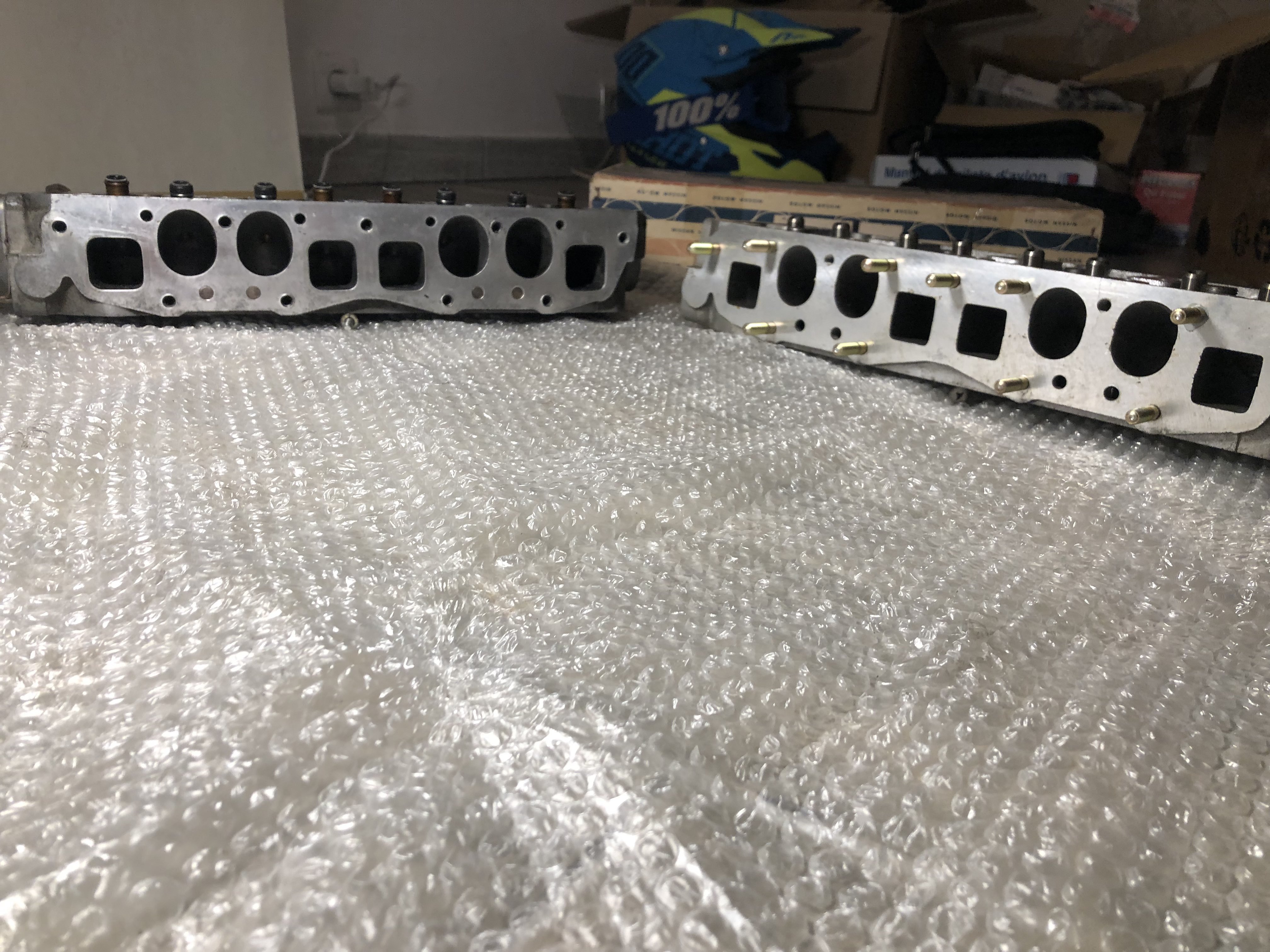

      Le lot comprennait quelques pièces trouvable sur le catalogue d'option d'époque comme le carter cloisoné en aluminium, l'arbre à came et une culasse GX (j'en possède déjà une encore en boite mais ça m'en fait une deuxième).

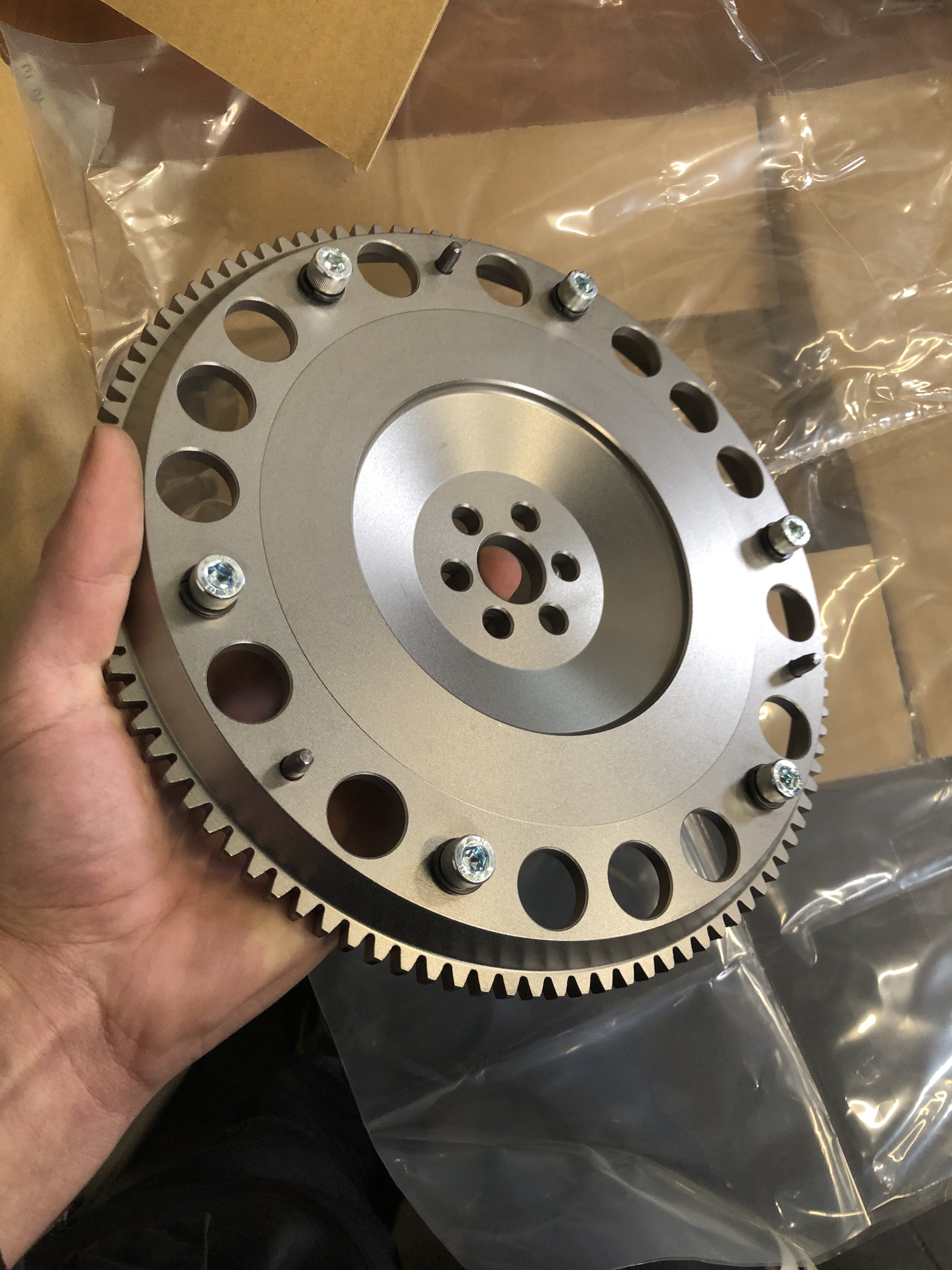

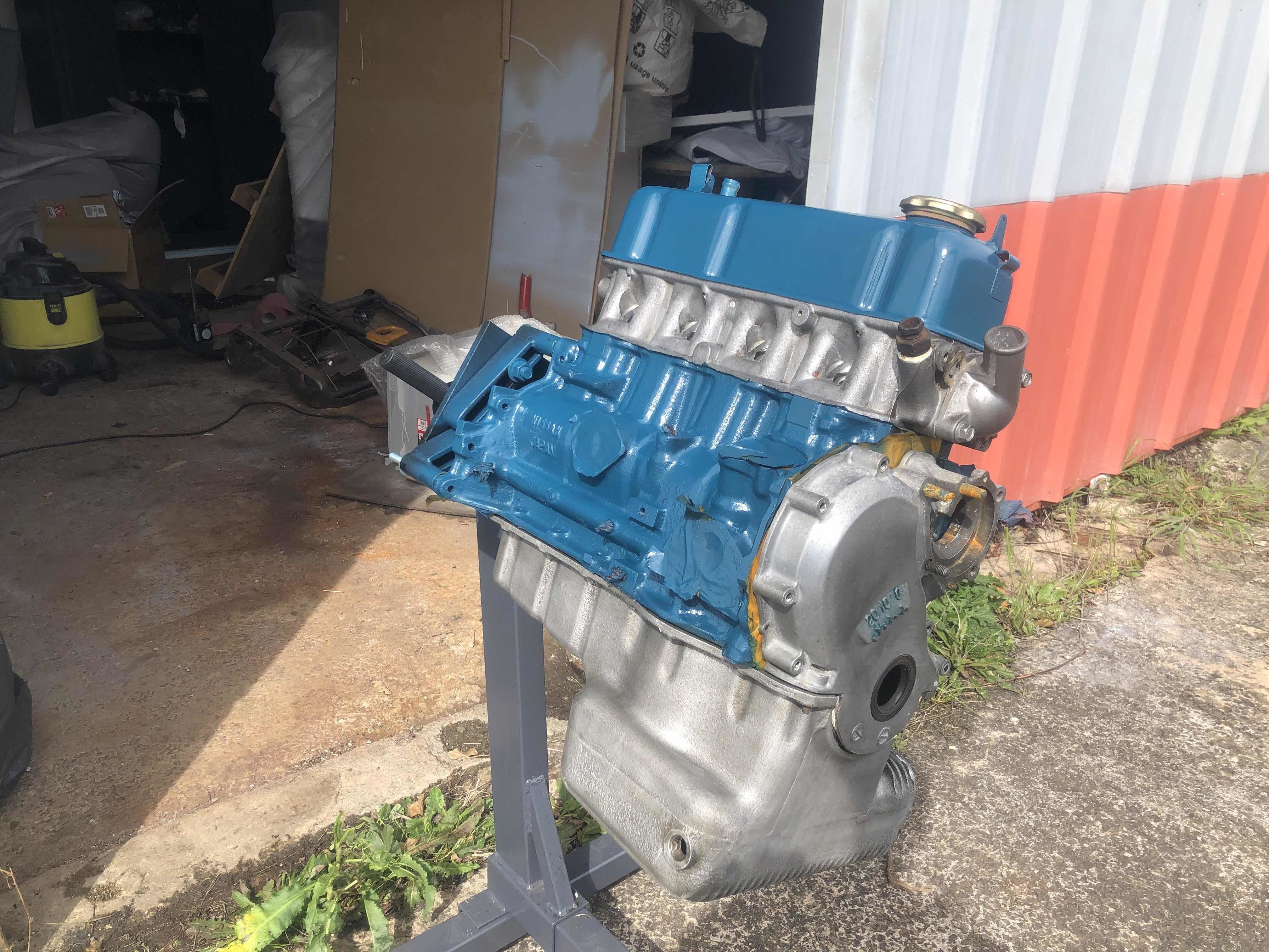

      En attendant les pièces pour remonter le moteur j'en ai profité pour tout nettoyer et repeindre.
Nom : 		image_49846.jpg
Affichages :	207
Taille :		1,24 Mo
ID : 			318000Cliquez sur l'image pour la voir en taille réelle
Nom : 		image_49964.jpg
Affichages :	203
Taille :		1,41 Mo
      Le bleu n'est pas exactement le même mais je suis satisfait du résultat.

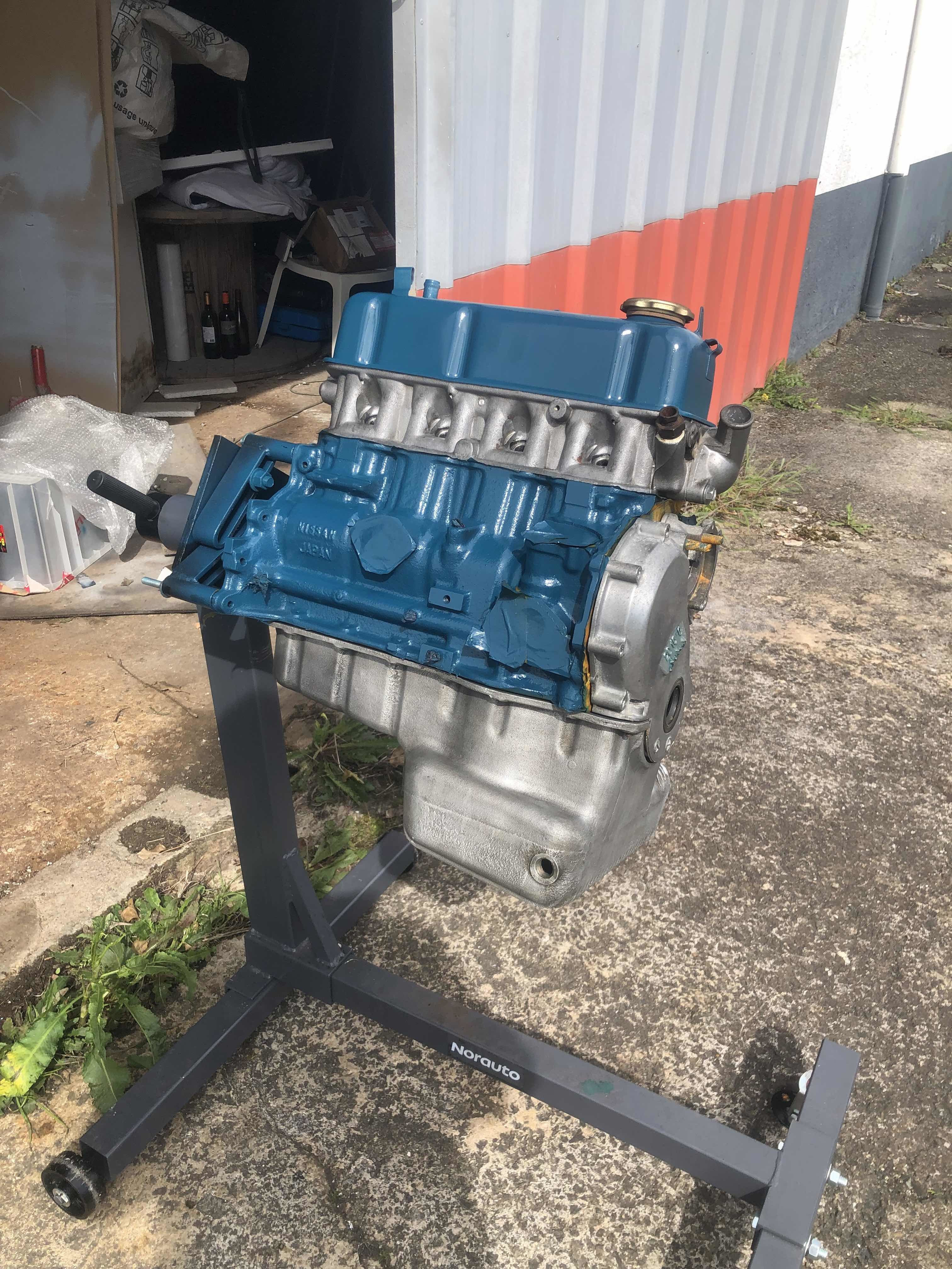

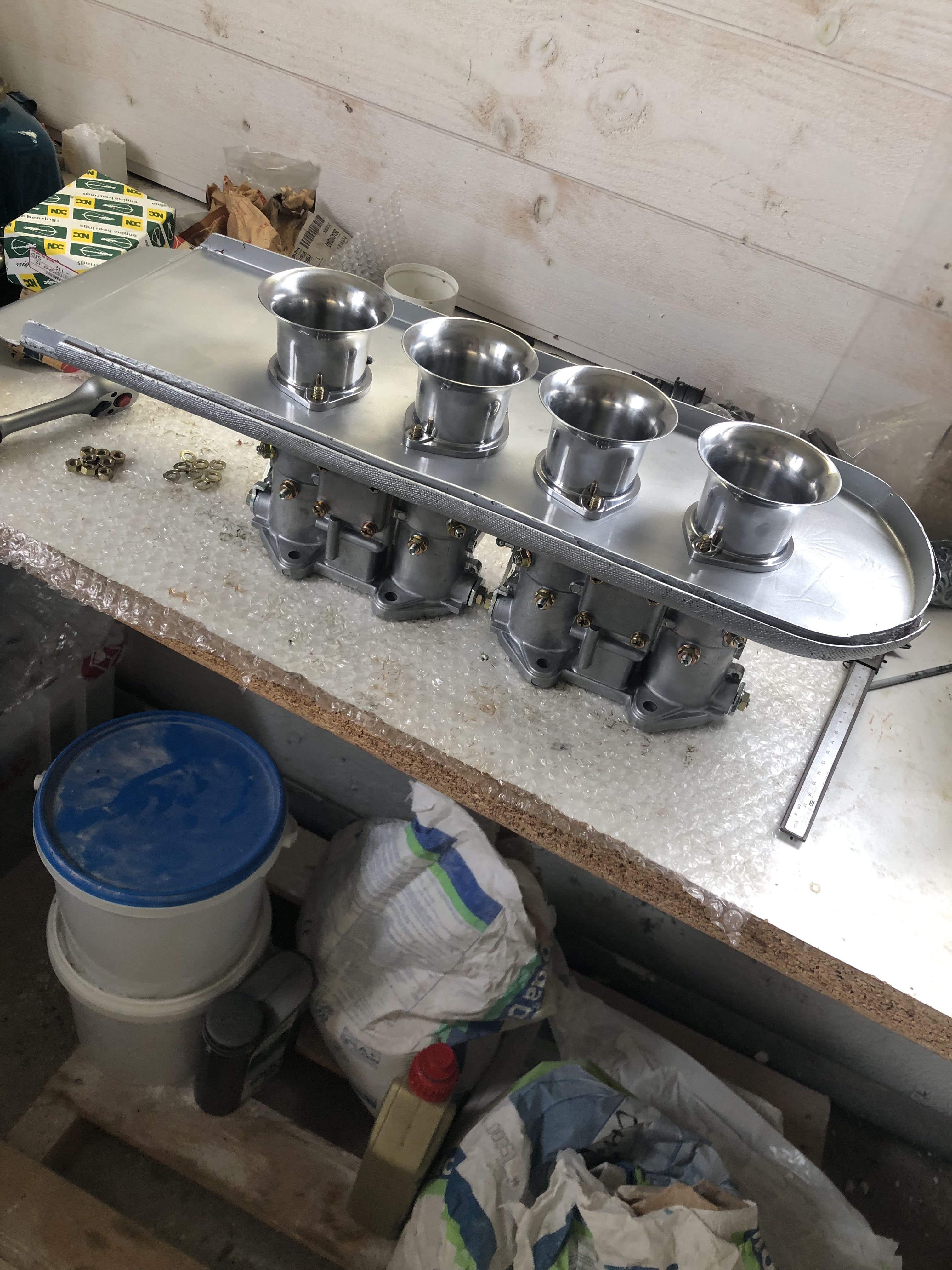

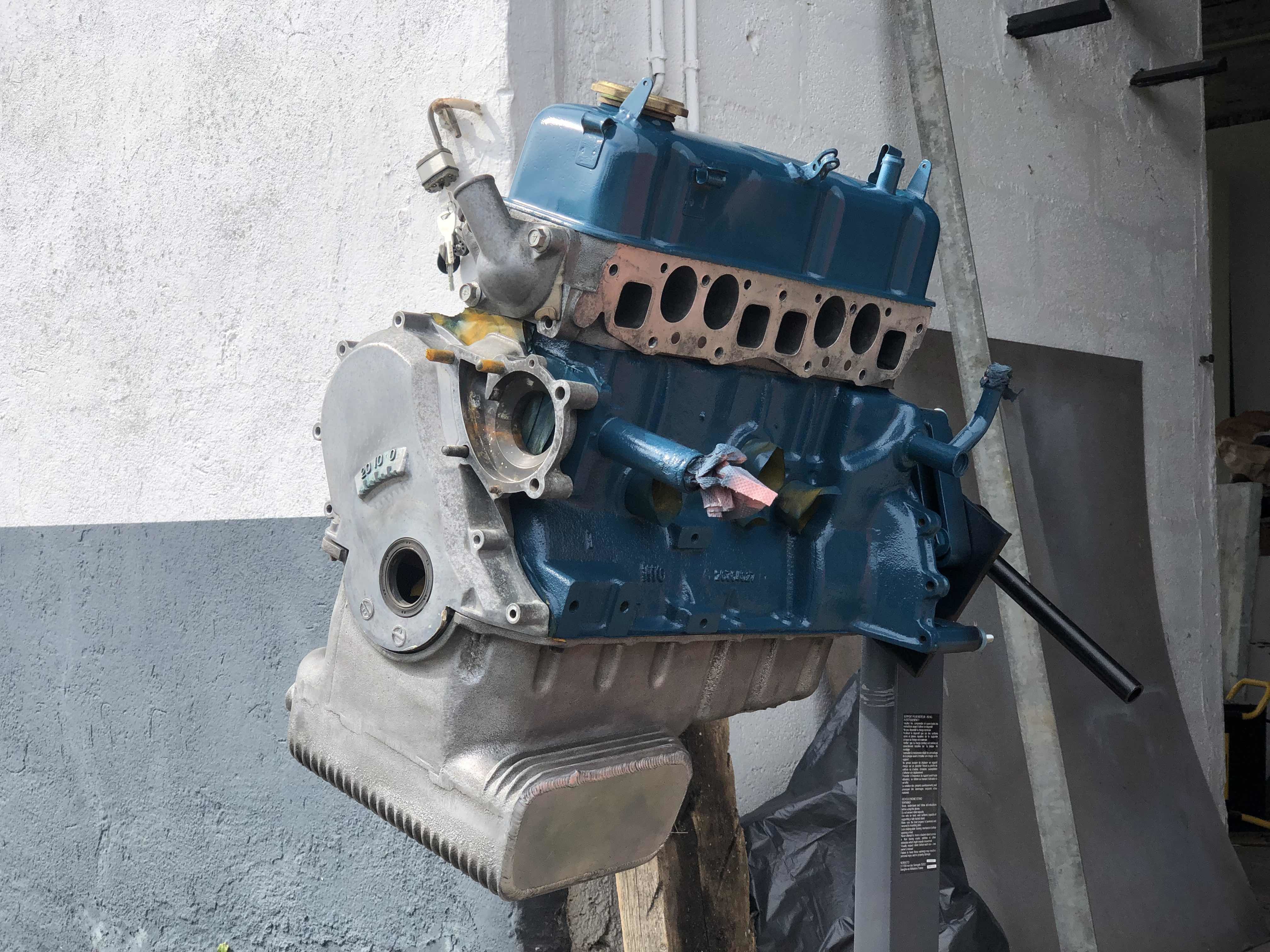

      J'ai fini par recevoir les pièces pour assembler le moteur, les délais étaient assez long car Nissan n'avait pas certaines pièces de disponibles.

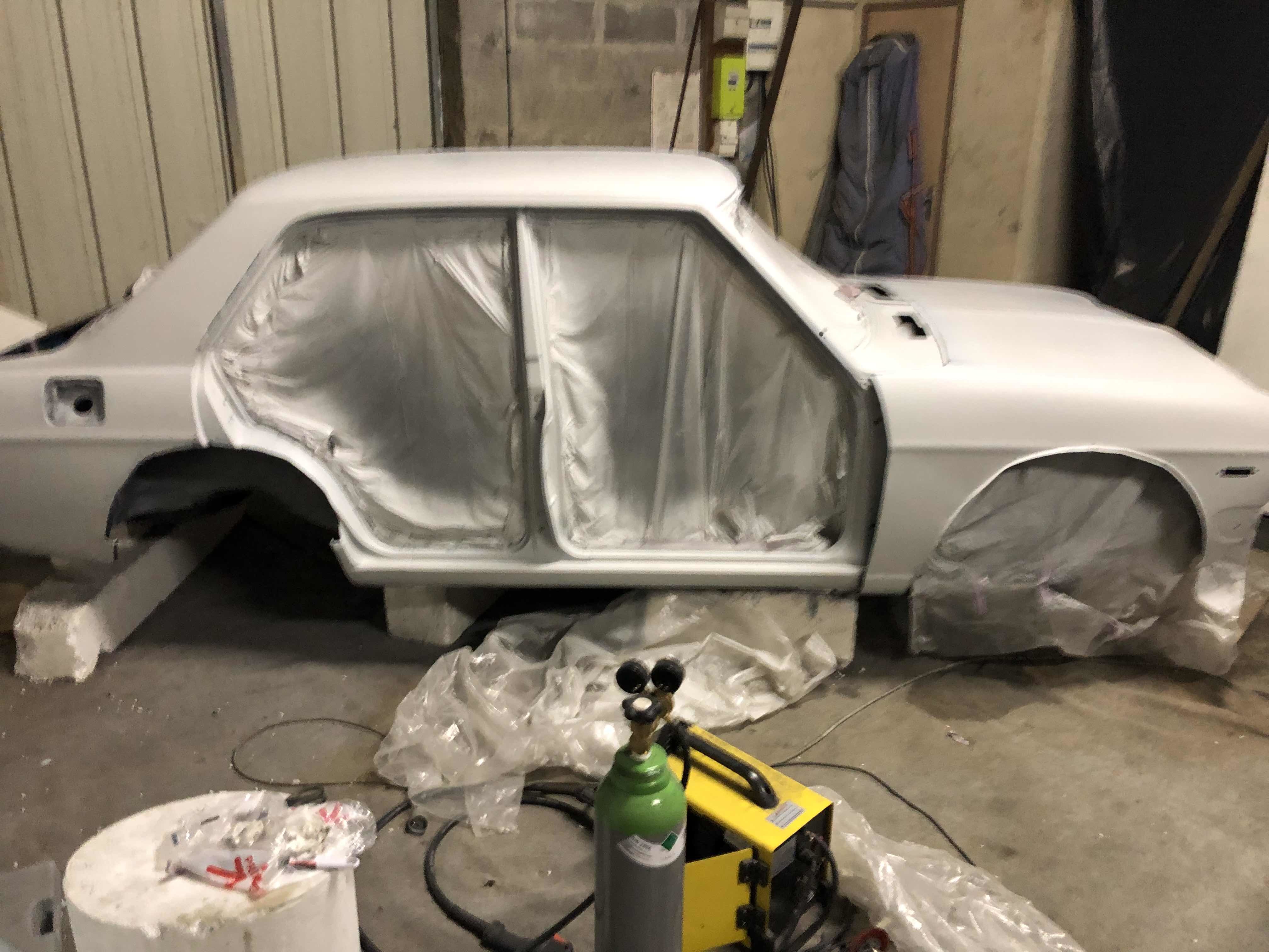

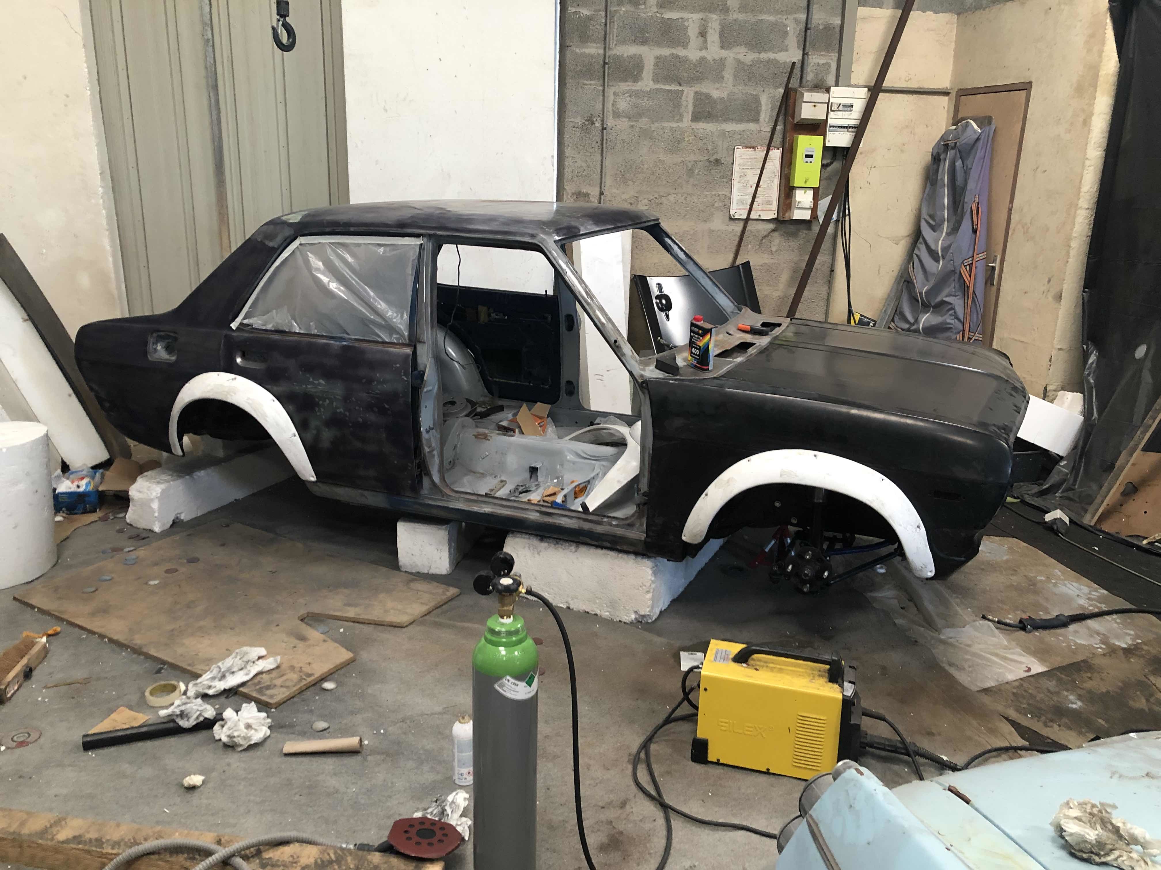

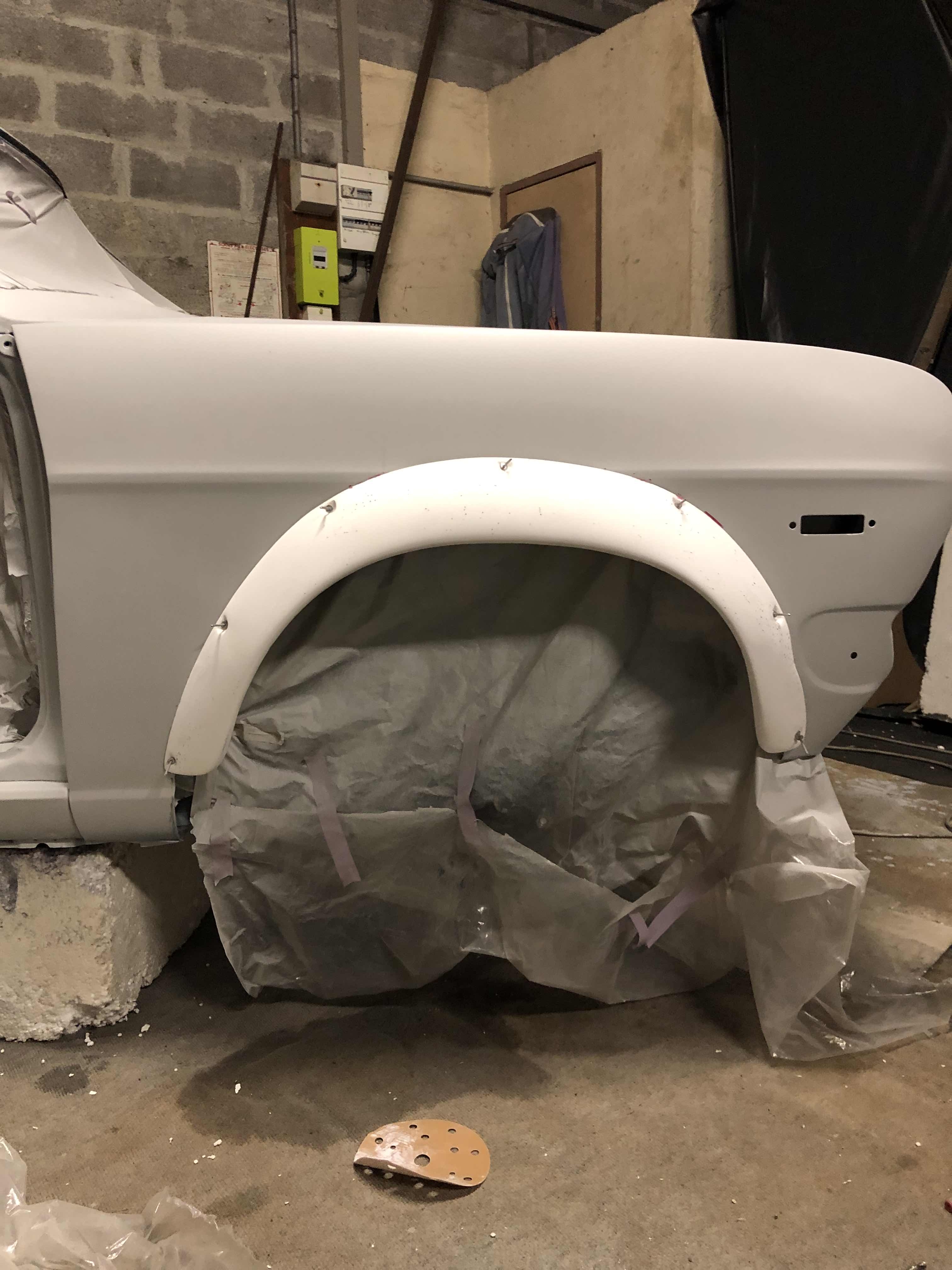

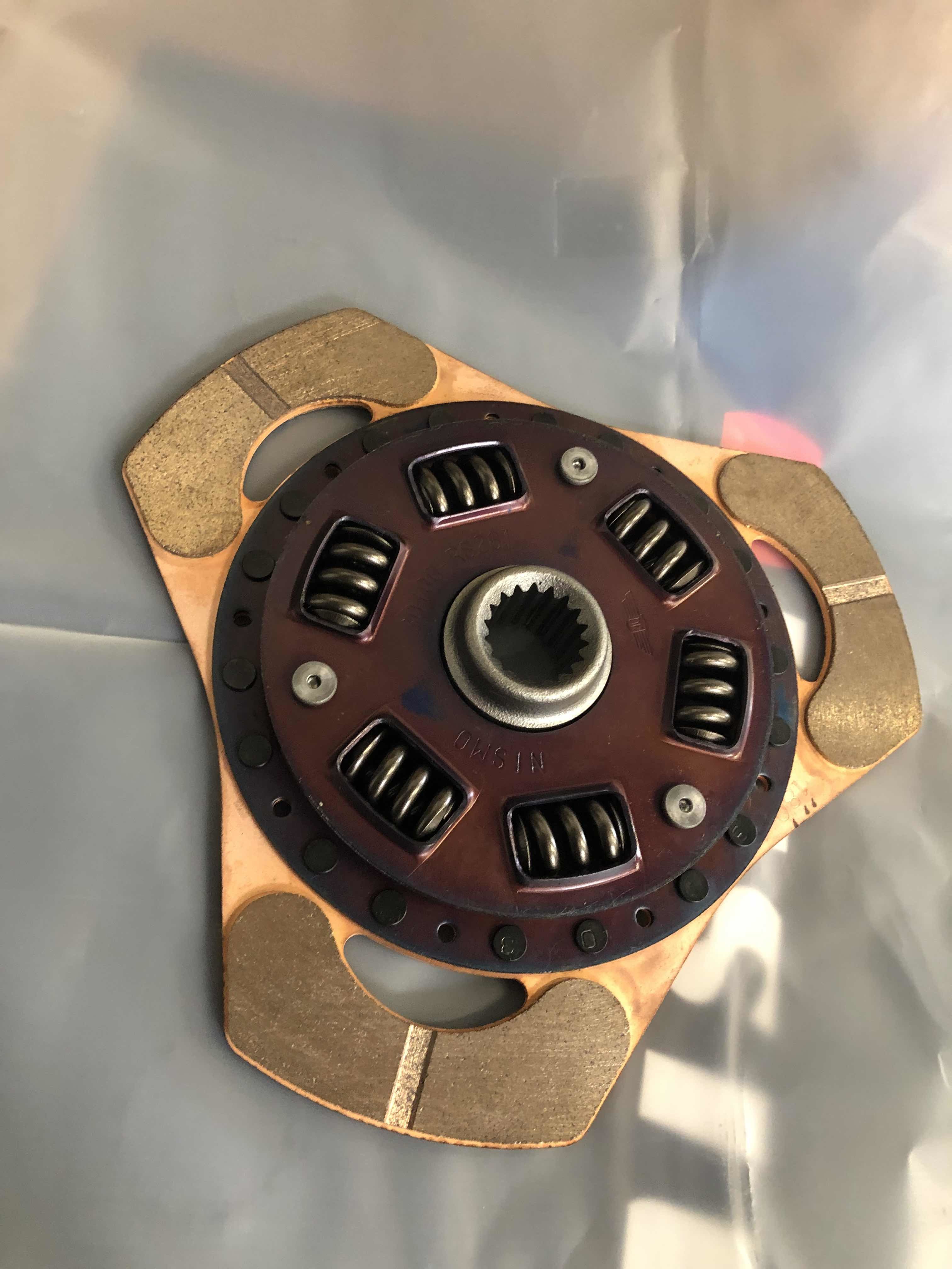

      Avec l'arrivé des beaux jours j'ai pu me remettre à travailler sur la carrosserie, j'ai fait la découpe des ailes et portes pour passer les élargisseurs d'ailes, j'ai reponcé la caisse à nue et j'ai passé une couche d'appret epoxy.

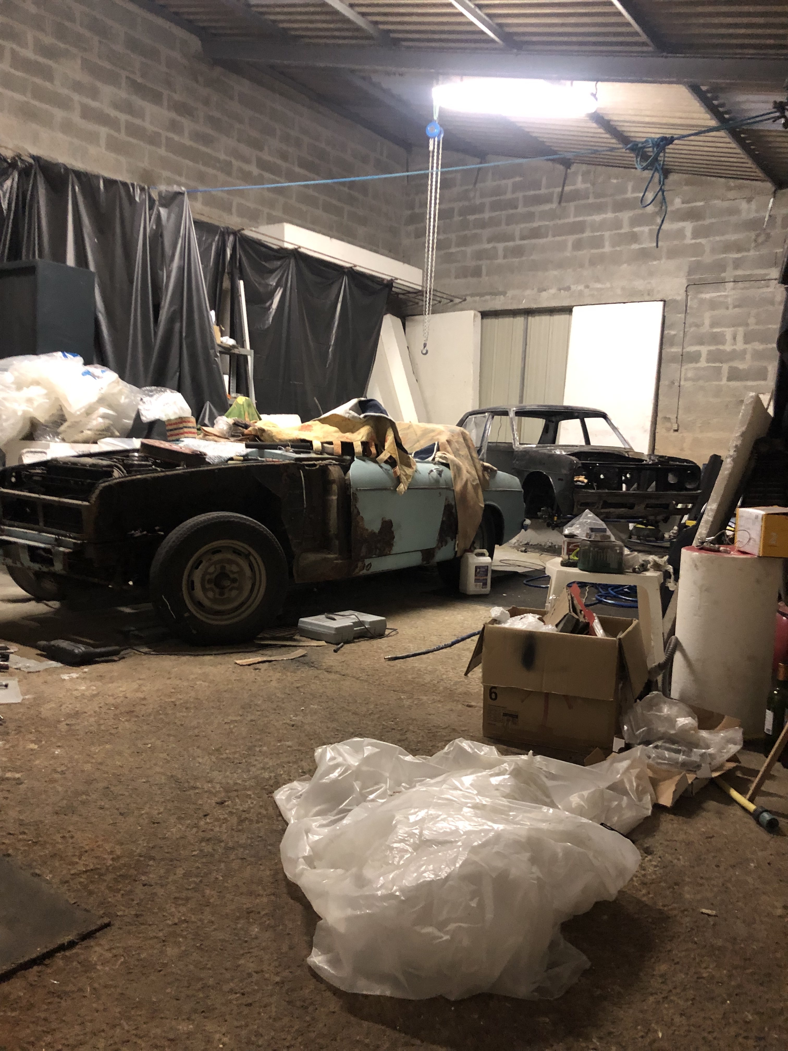

      J'ai laissé le moteur un peu en standby car pas très urgent (avoir un moteur c'est bien mais si on a aucune voiture pour l'installer ça ne sert à rien, non ?)
      J'ai une pièce séparée pour le laisser à l'abris de la poussière.

      Voila les avancées, la peinture ne devrait pas trop tarder à arriver, il me reste encore des retouches à faire sur la carrosserie mais le gros du travail est fait.
      Je pars au final sur le même bleu que d'origine, intérieur extérieur, avec un arceau blanc. La carrosserie sera bien sur agrémenté de stickers d'époques.
