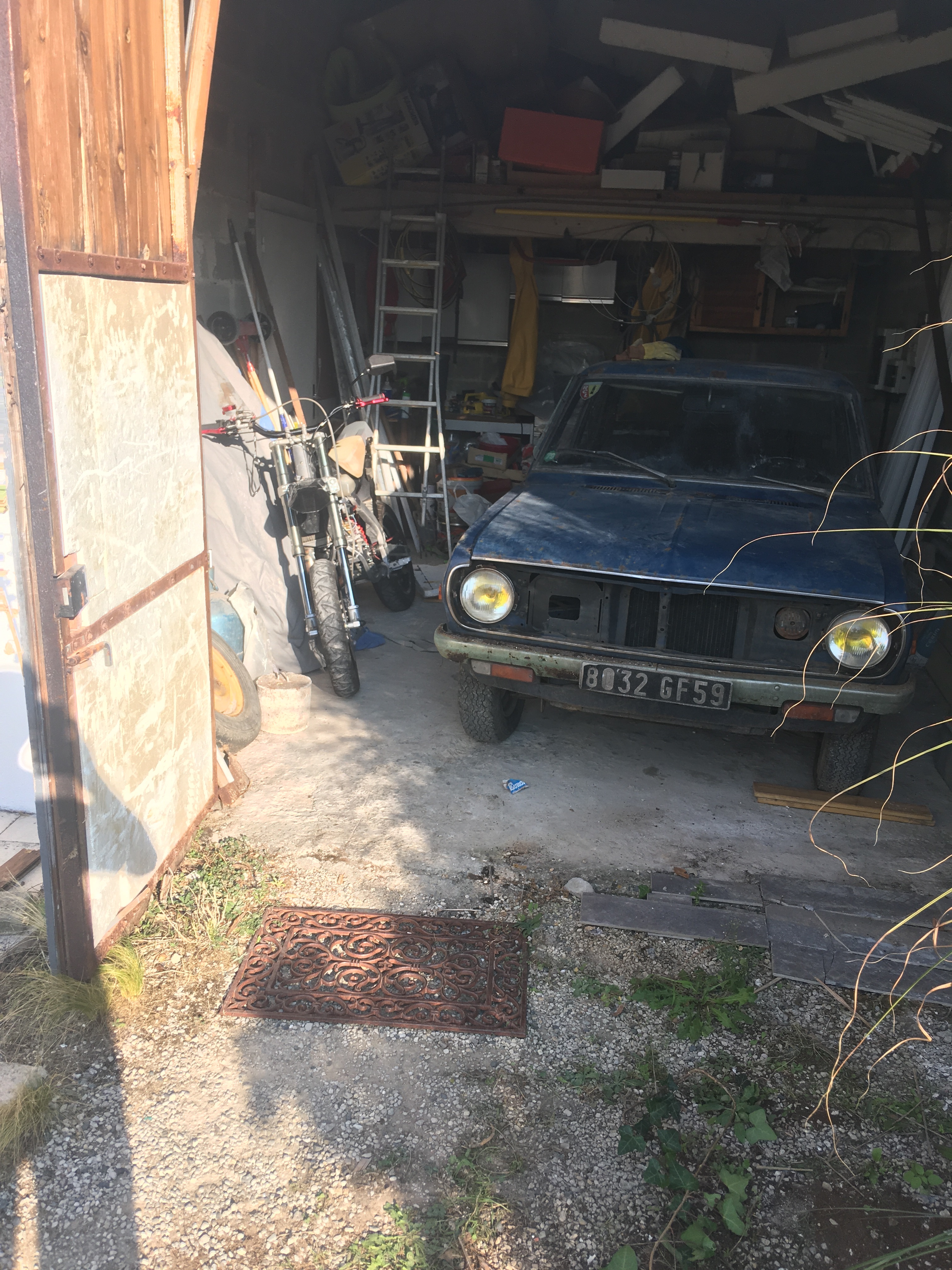

    Bonjour à tous,
    J'ouvre ce topic afin de partager la restauration et préparation de ma Datsun 1200 B110.
    Je m'étais présenté l'été dernier mais je vais tout reprendre depuis le début.

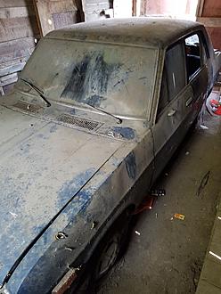

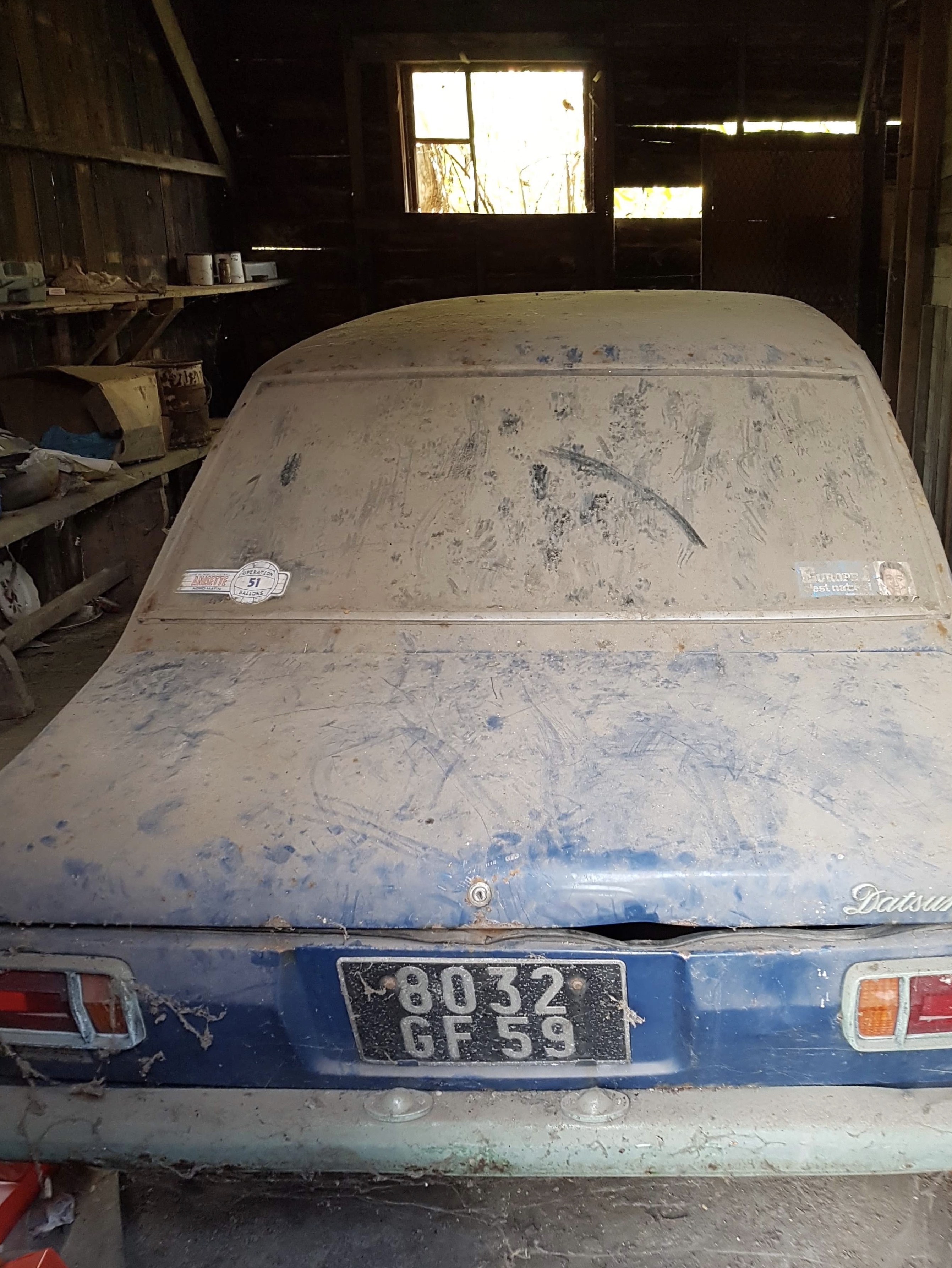

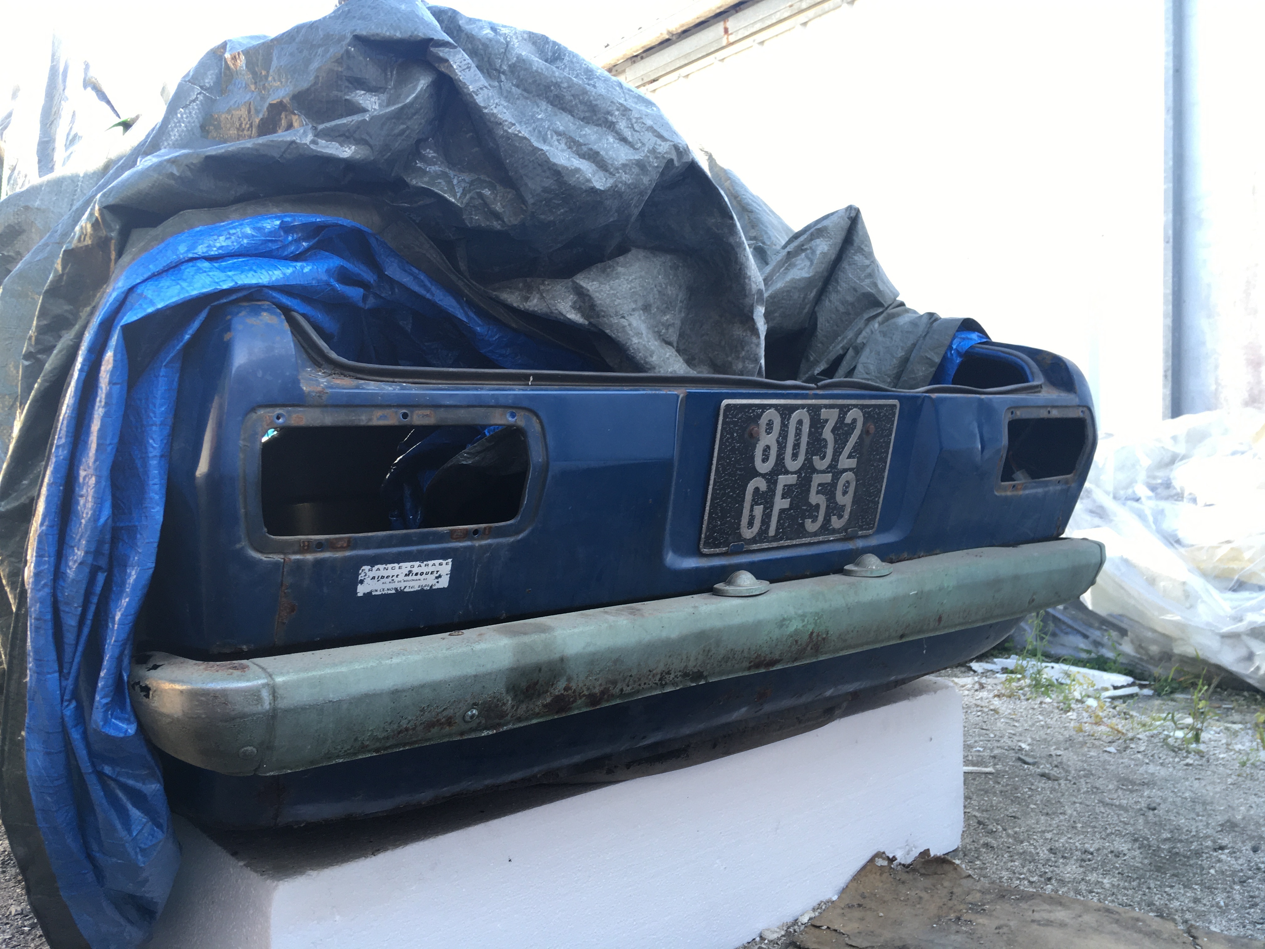

    J'ai acheté une B110 française dans le nord de la France, du coté de Lens, elle était dans un abri en bois depuis 1979 ! C'est donc une première main avec 95 000km au compteur.
Nom : 		CB119D94-EB63-4EF0-BD7D-9D17D143315C_1_201_a.jpeg
Affichages :	548
Taille :		2,18 Mo
ID : 			310161Cliquez sur l'image pour la voir en taille réelle
Nom : 		D7F68E7C-30E1-4991-BF8F-727634F0B0CB_1_201_a.jpeg
Affichages :	501
Taille :		3,79 Mo
ID : 			310172Cliquez sur l'image pour la voir en taille réelle
Nom : 		FD92DEE4-6524-4A07-804F-98F355ED2DA2.jpeg
Affichages :	516
Taille :		908,2 Ko
    Je suis allé la chercher avec mon père début septembre 2021, 1400km aller retour La Rochelle Lens ça pique !
    Le propriétaire est mort en 2008, je ne possède donc ni clés ni carte grise mais je dispose de la facture d'achat, carnet d'entretien, certificat de conformité, assurance etc..

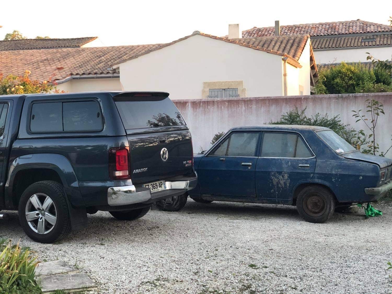

    Après avoir fait un peu de place dans le garage, la voiture loge parfaitement. En même temps avec une largeur d'1m50 c'est pas compliqué lol.
    on dirait presque un jouet à coté de l'amarok

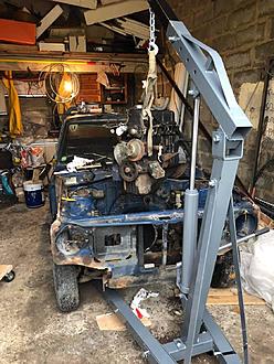

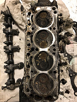

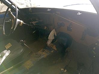

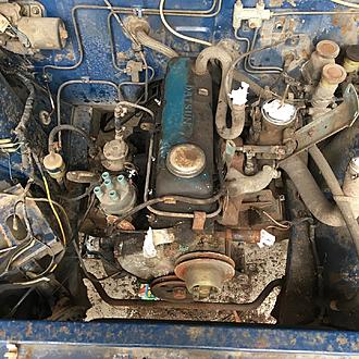

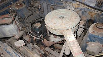

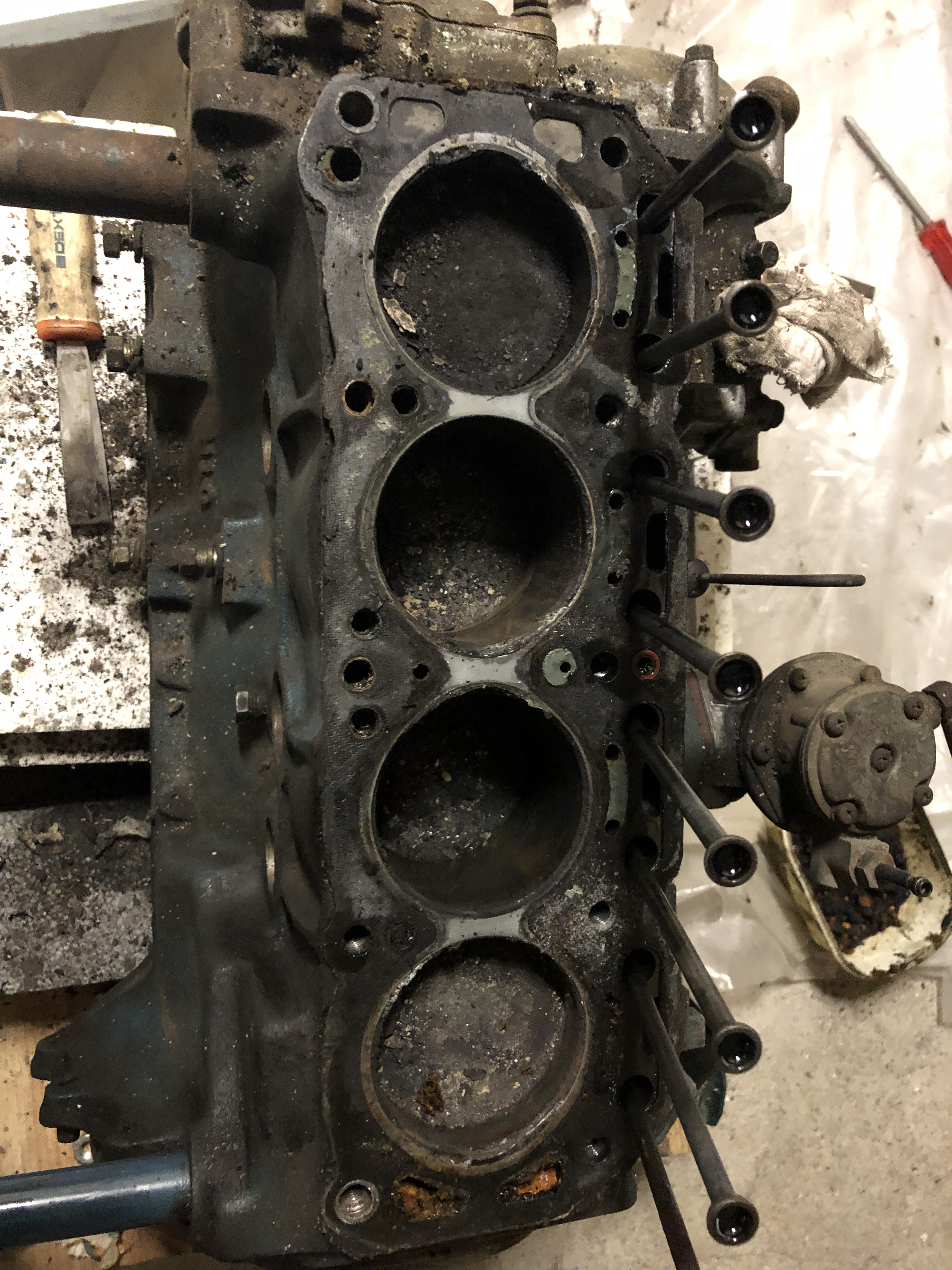

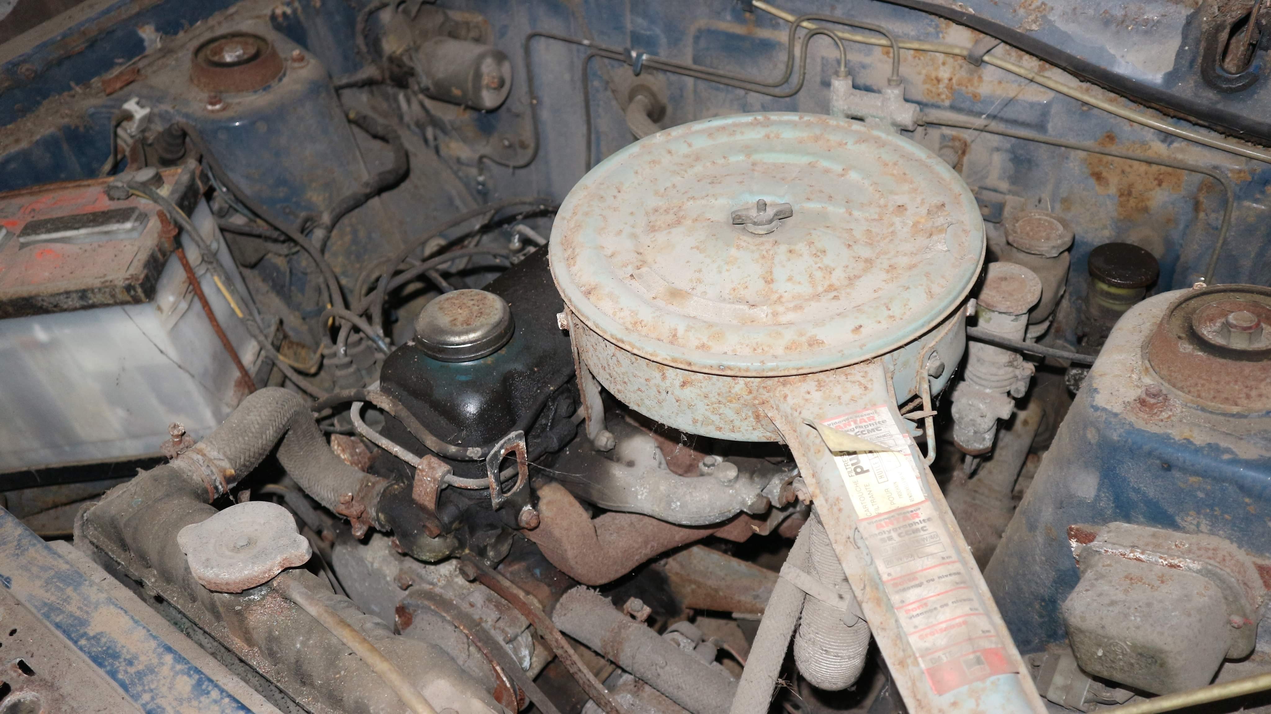

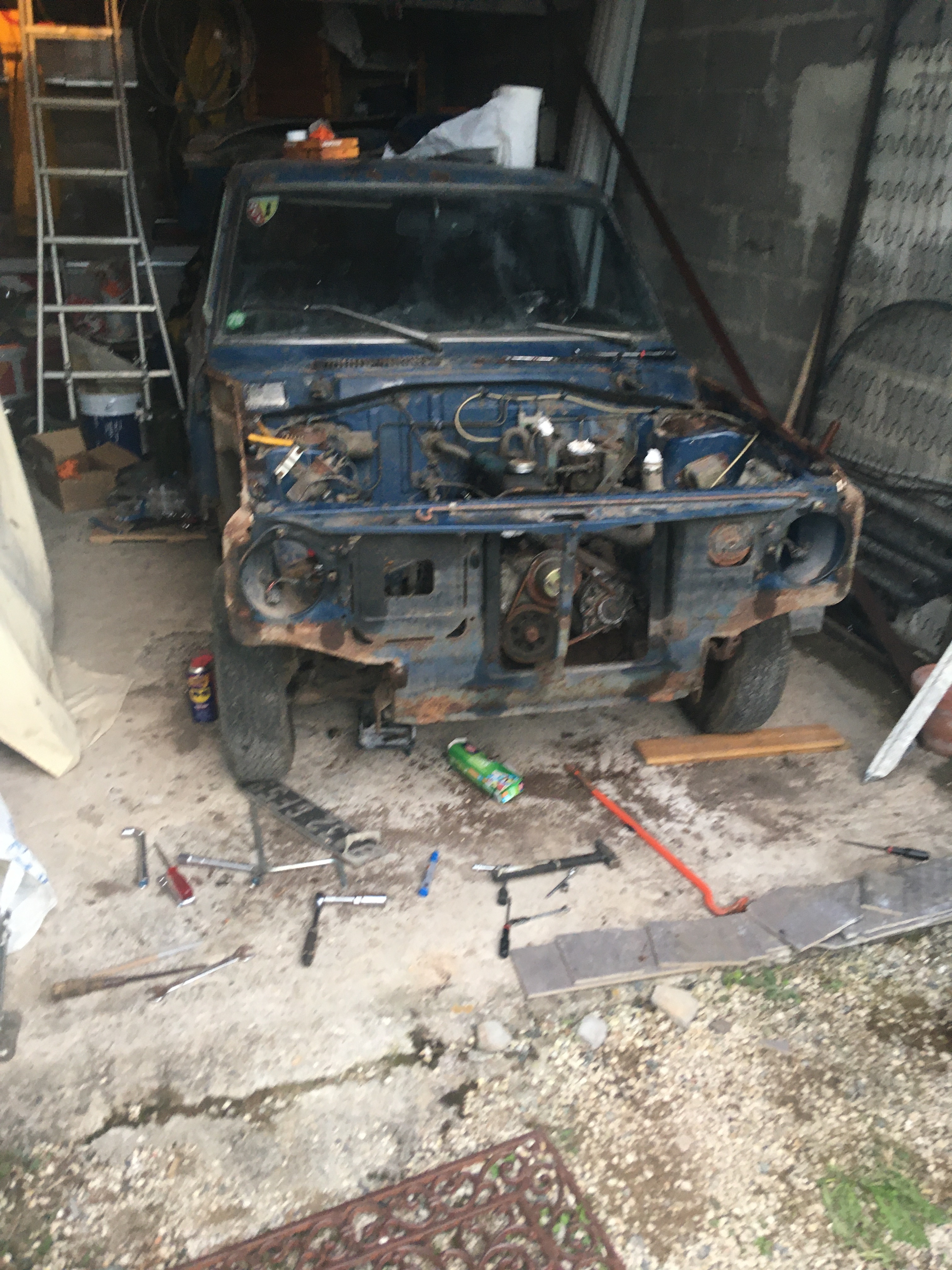

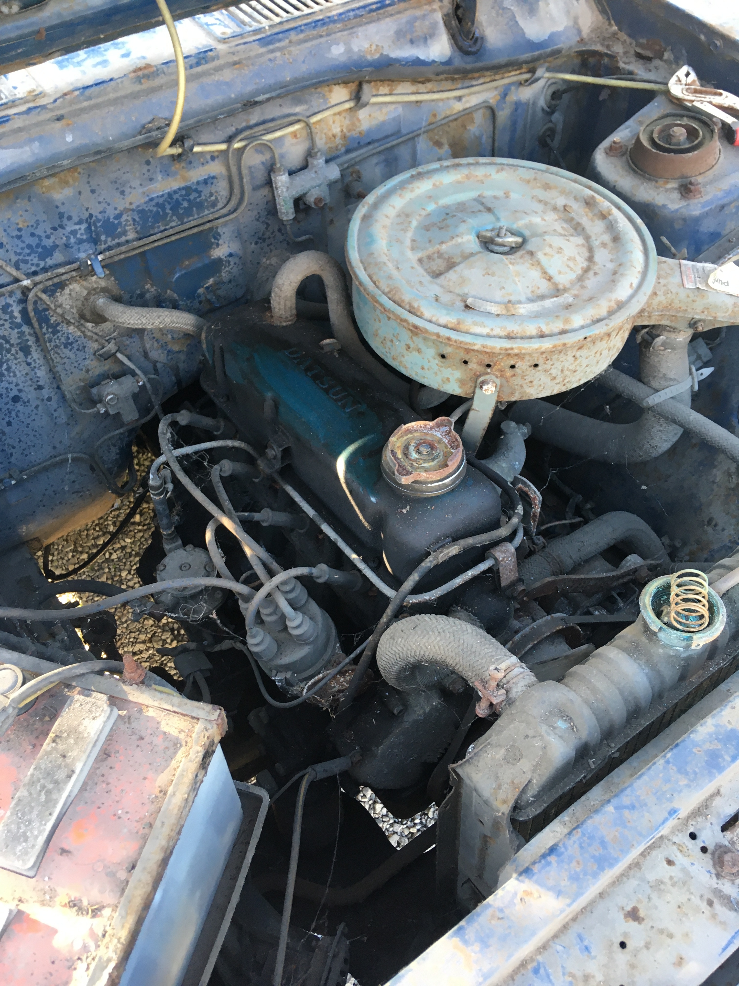

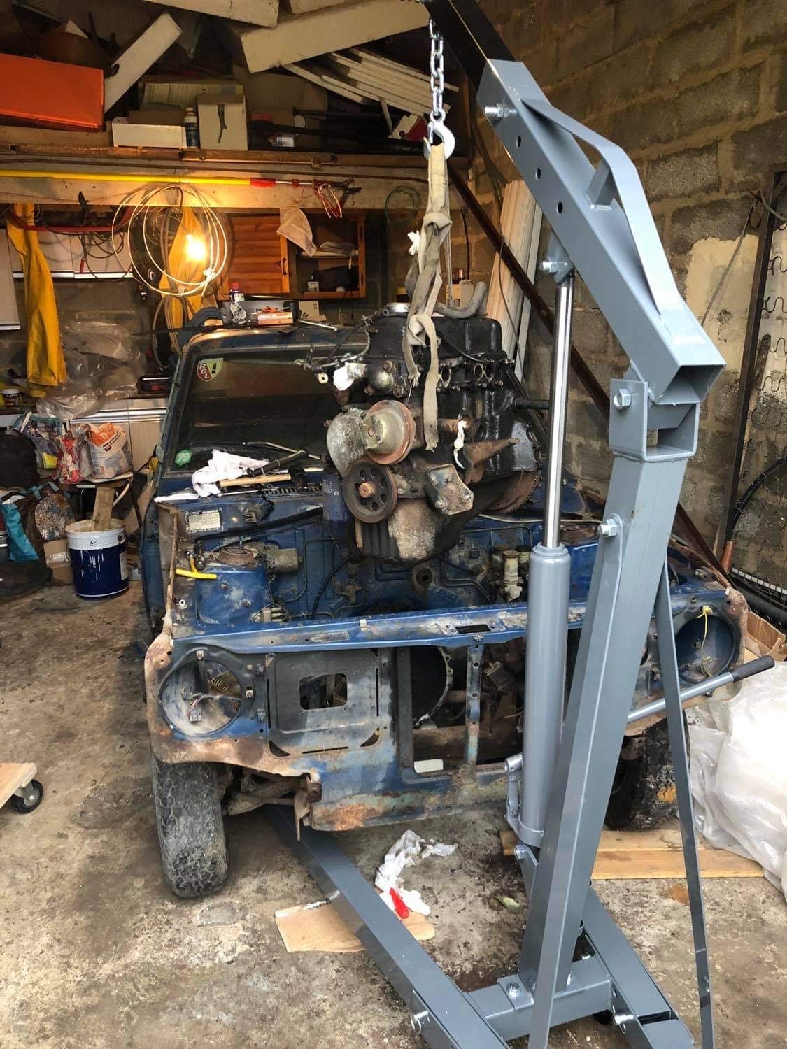

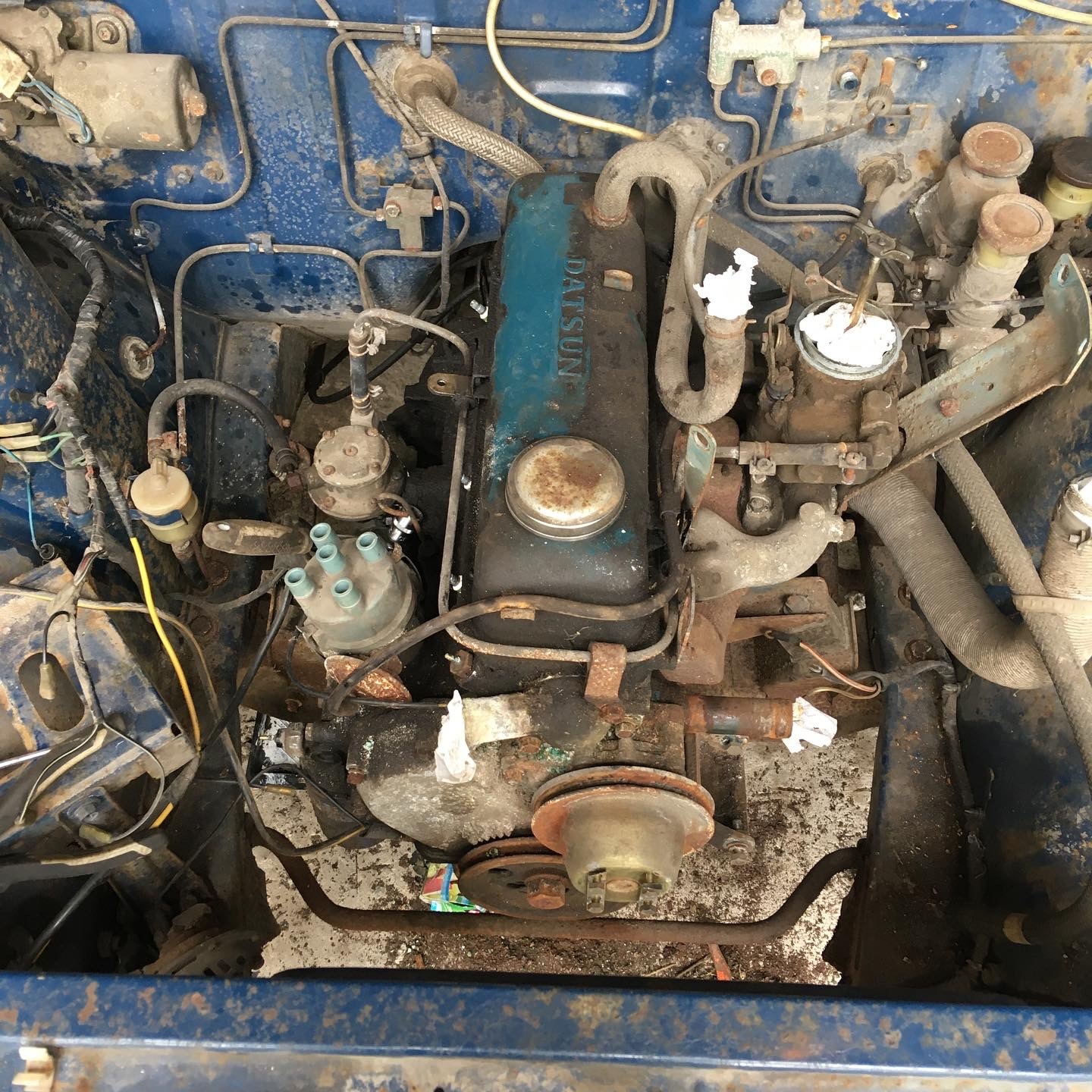

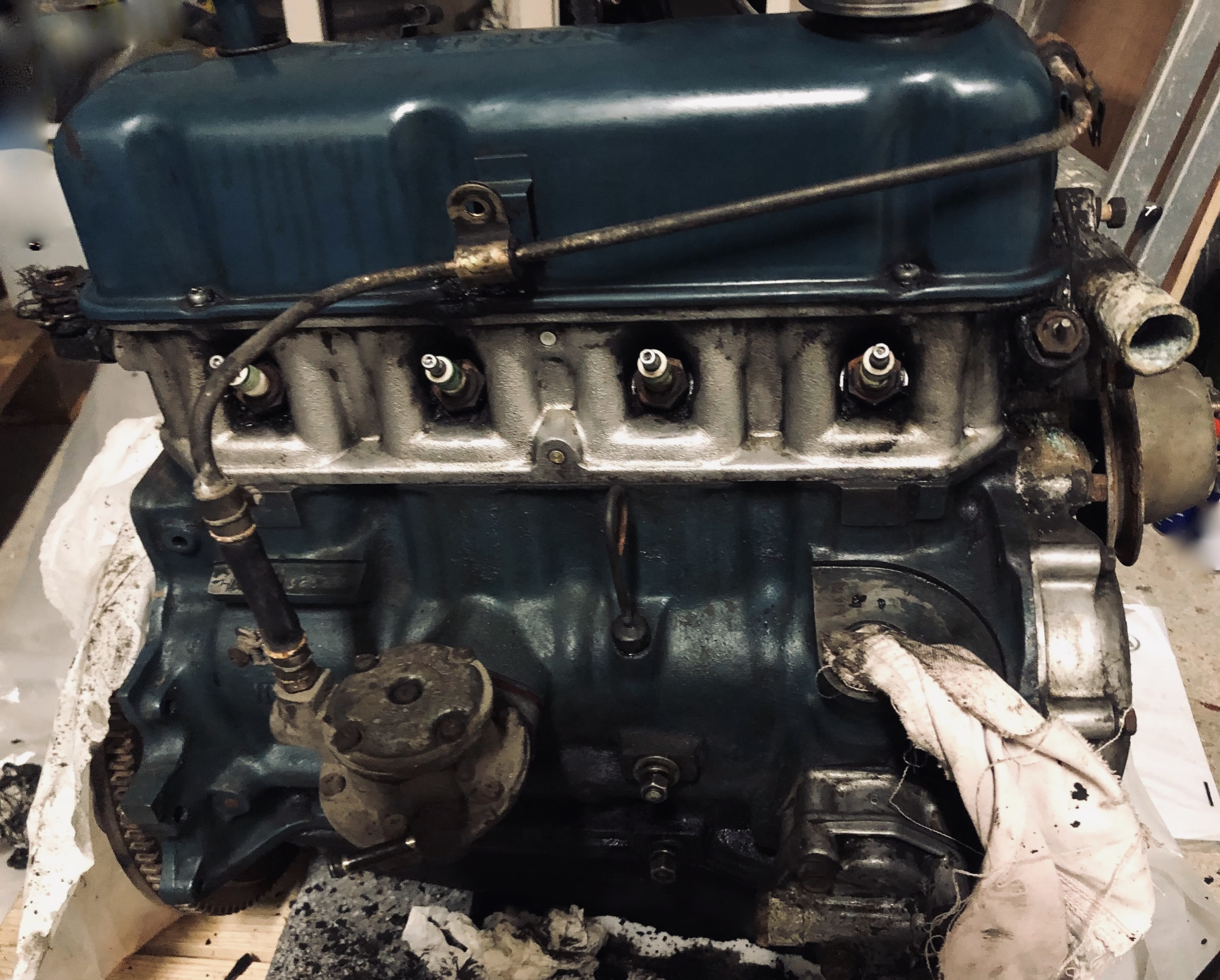

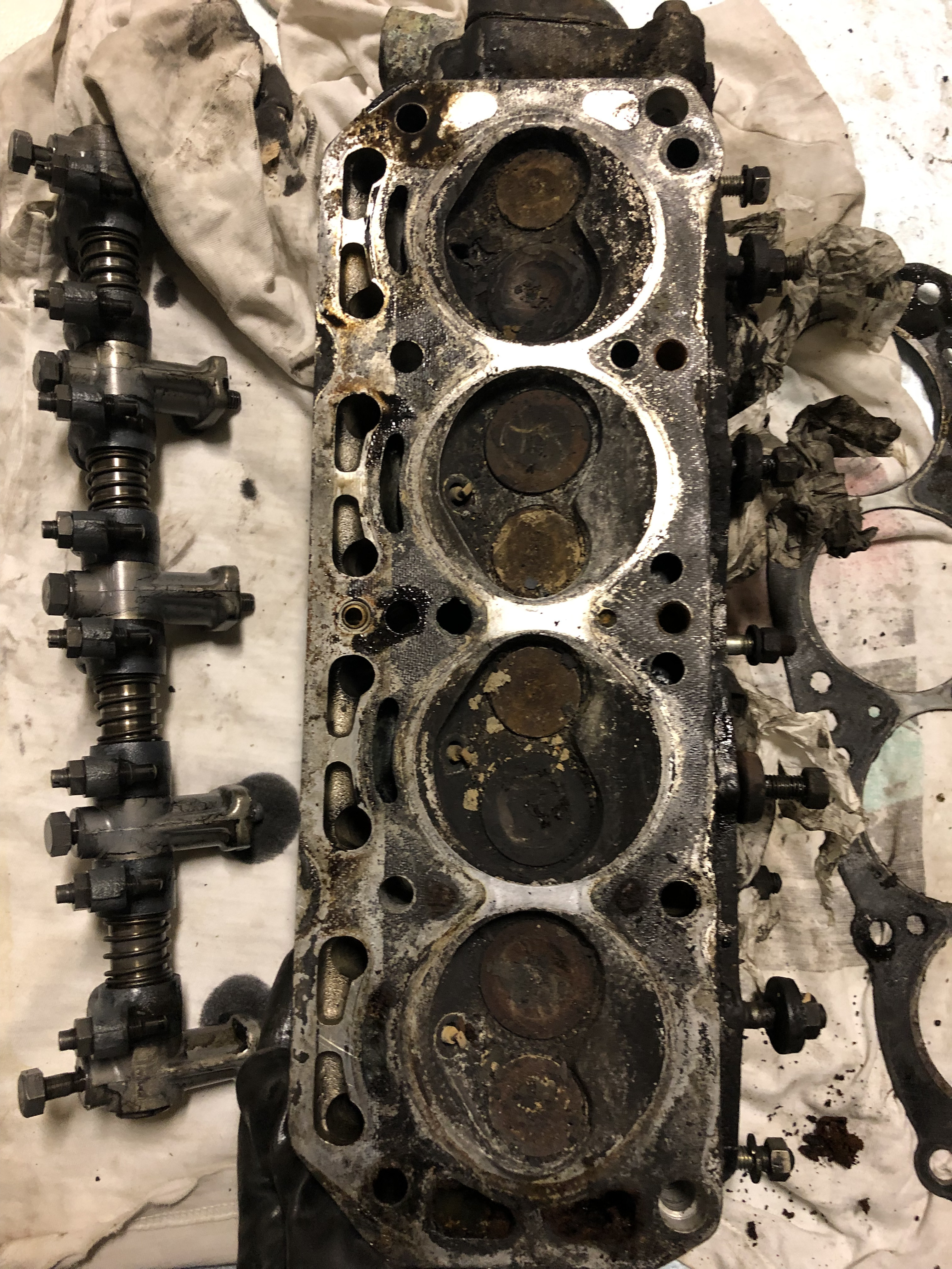

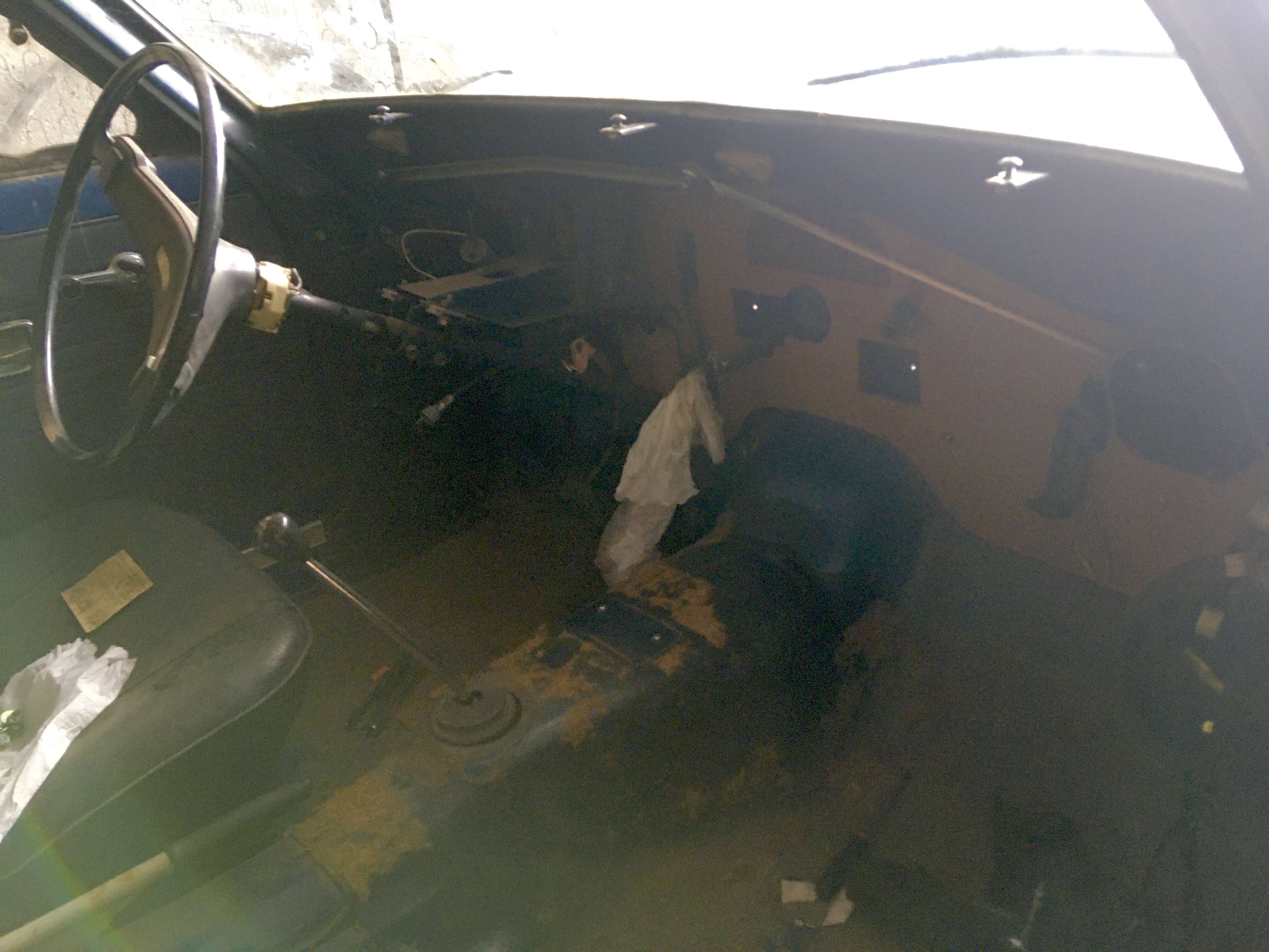

    J'entame donc le démontage petit à petit de l'intérieur et du moteur
Nom : 		59186F5B-15D3-4074-9B21-2755A5FABC07_1_201_a.jpeg
Affichages :	530
Taille :		1,53 Mo
    Le moteur n'est pas bloqué, sachant que sa réfection/préparation serait faite en dernier, je l'ai déculassé afin de huiler les parois de cylindres et de retirer la calamine/dépots en tous genres qui se sont accumulés avec les années.

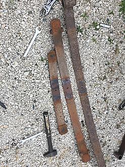

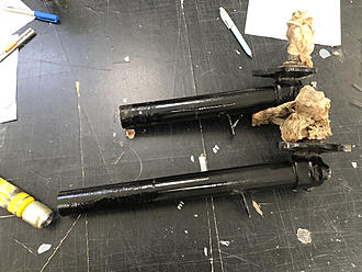

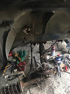

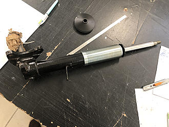

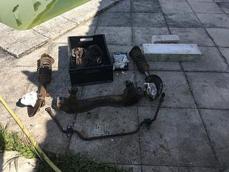

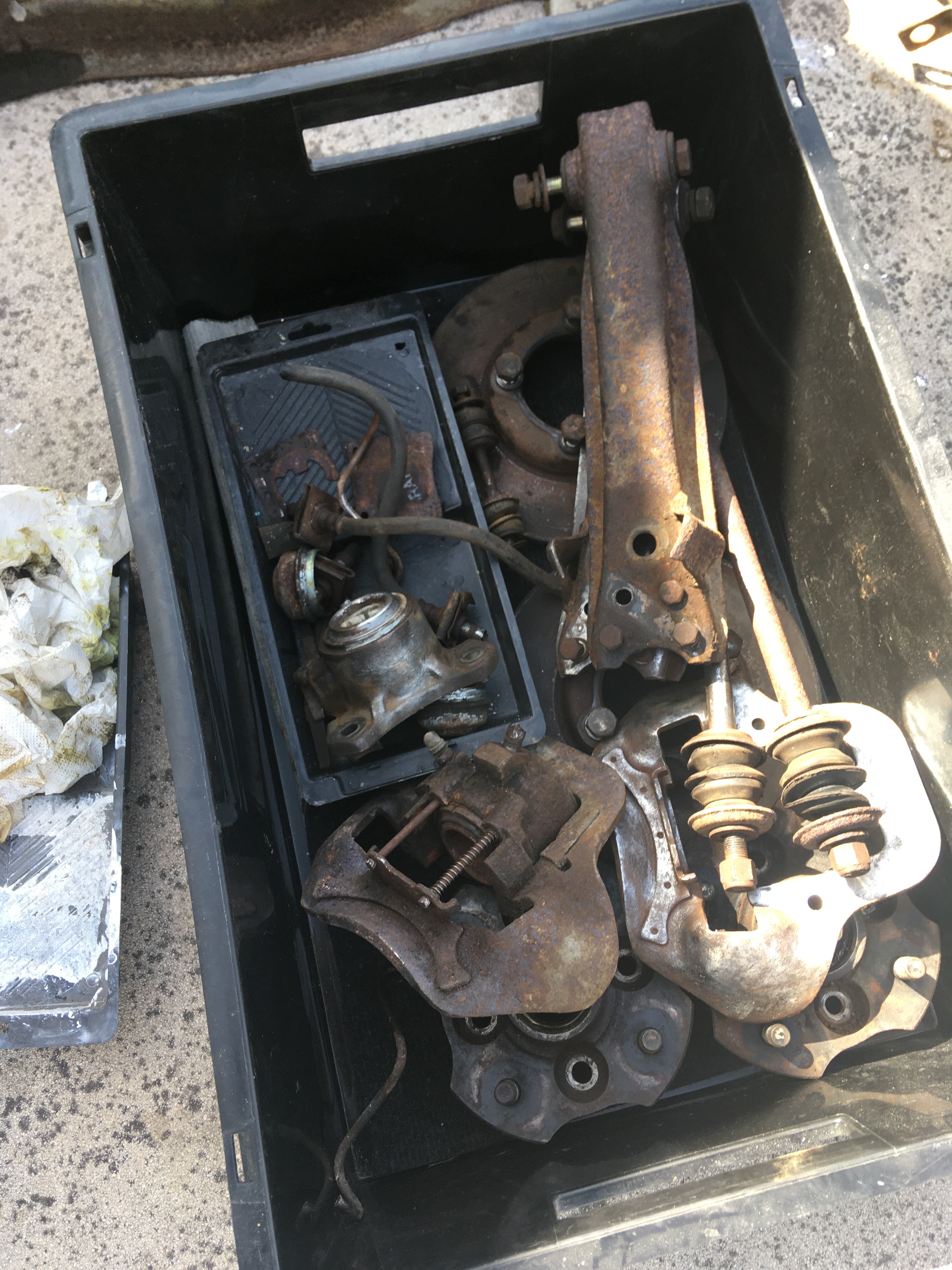

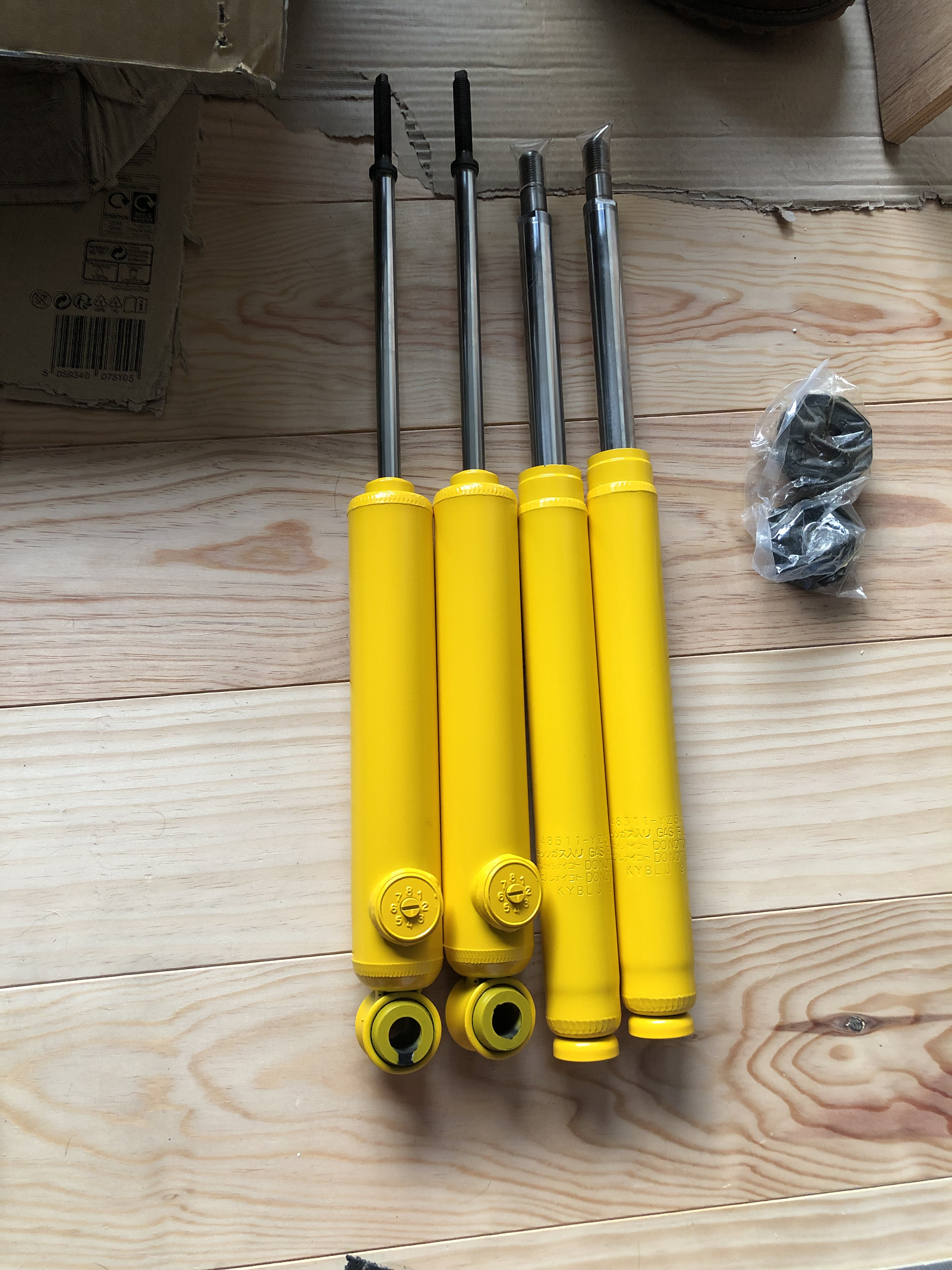

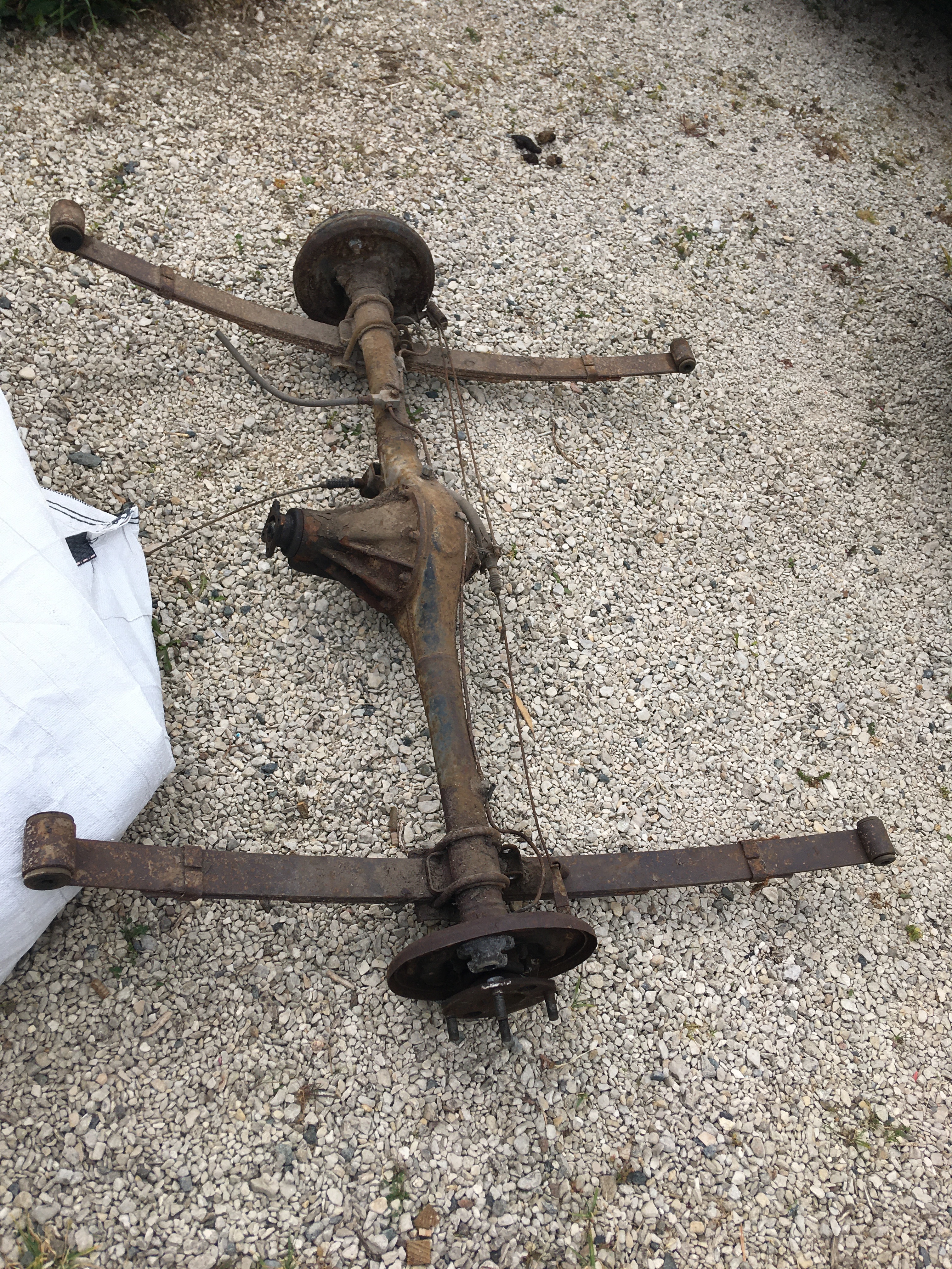

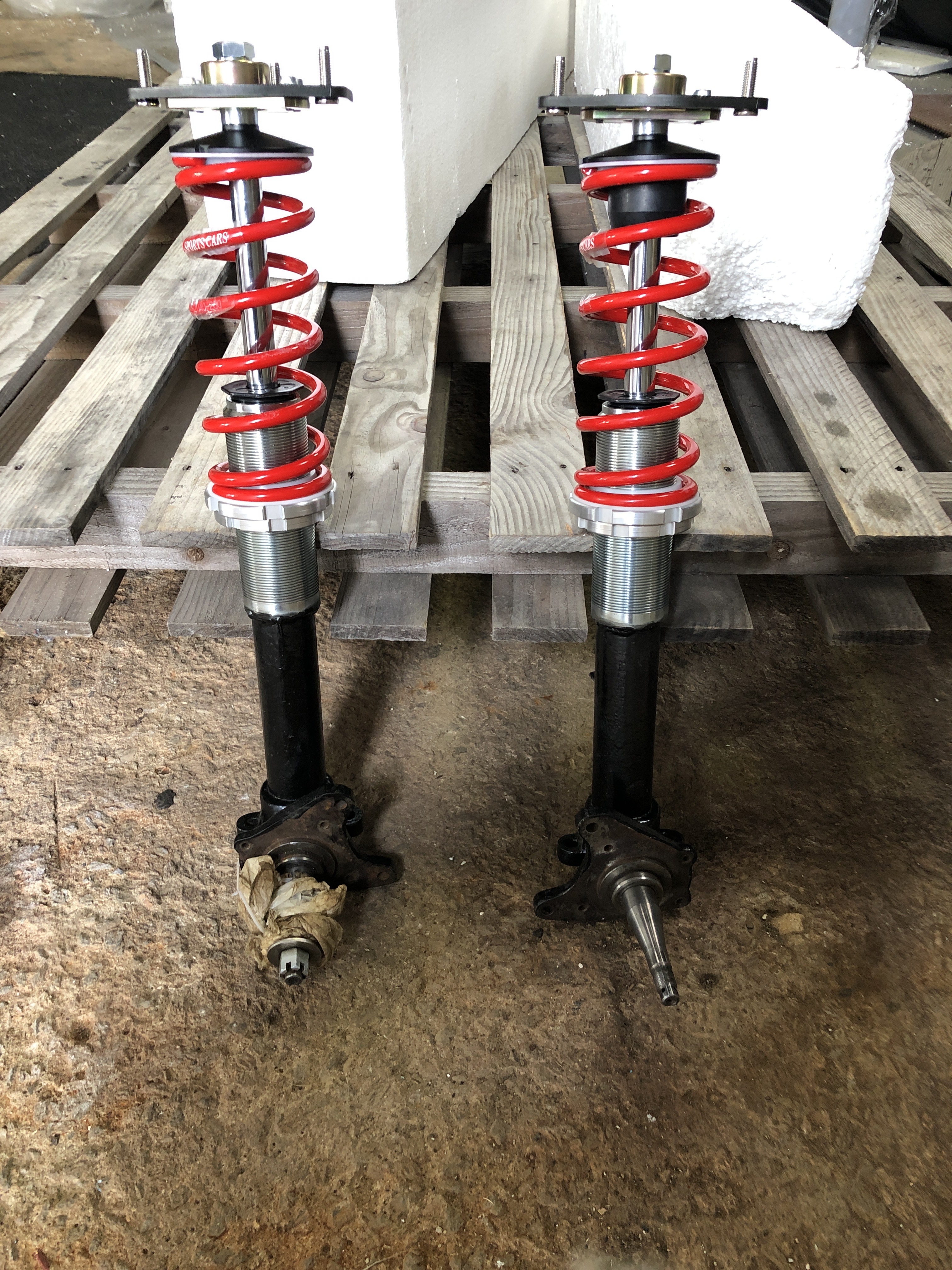

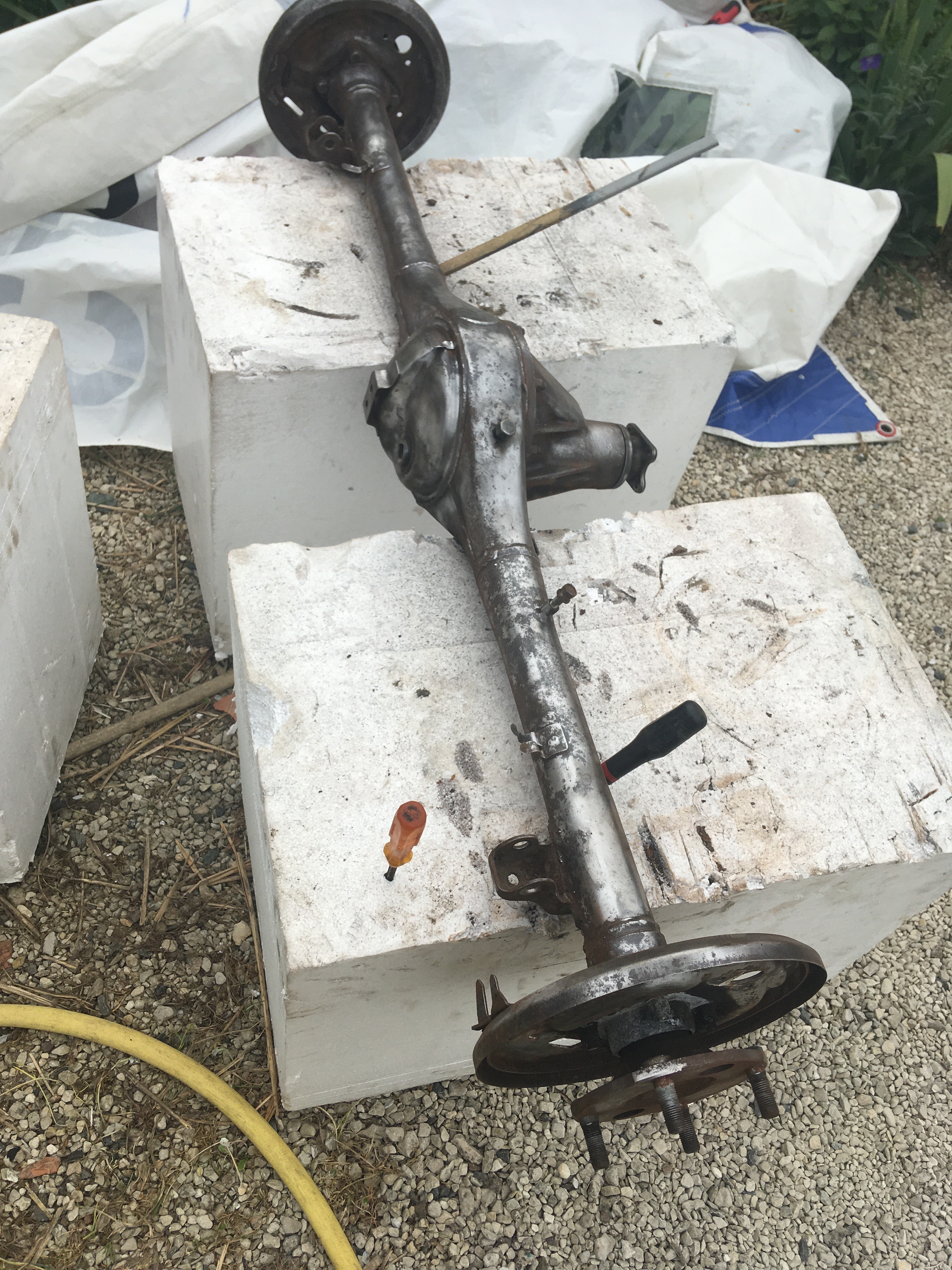

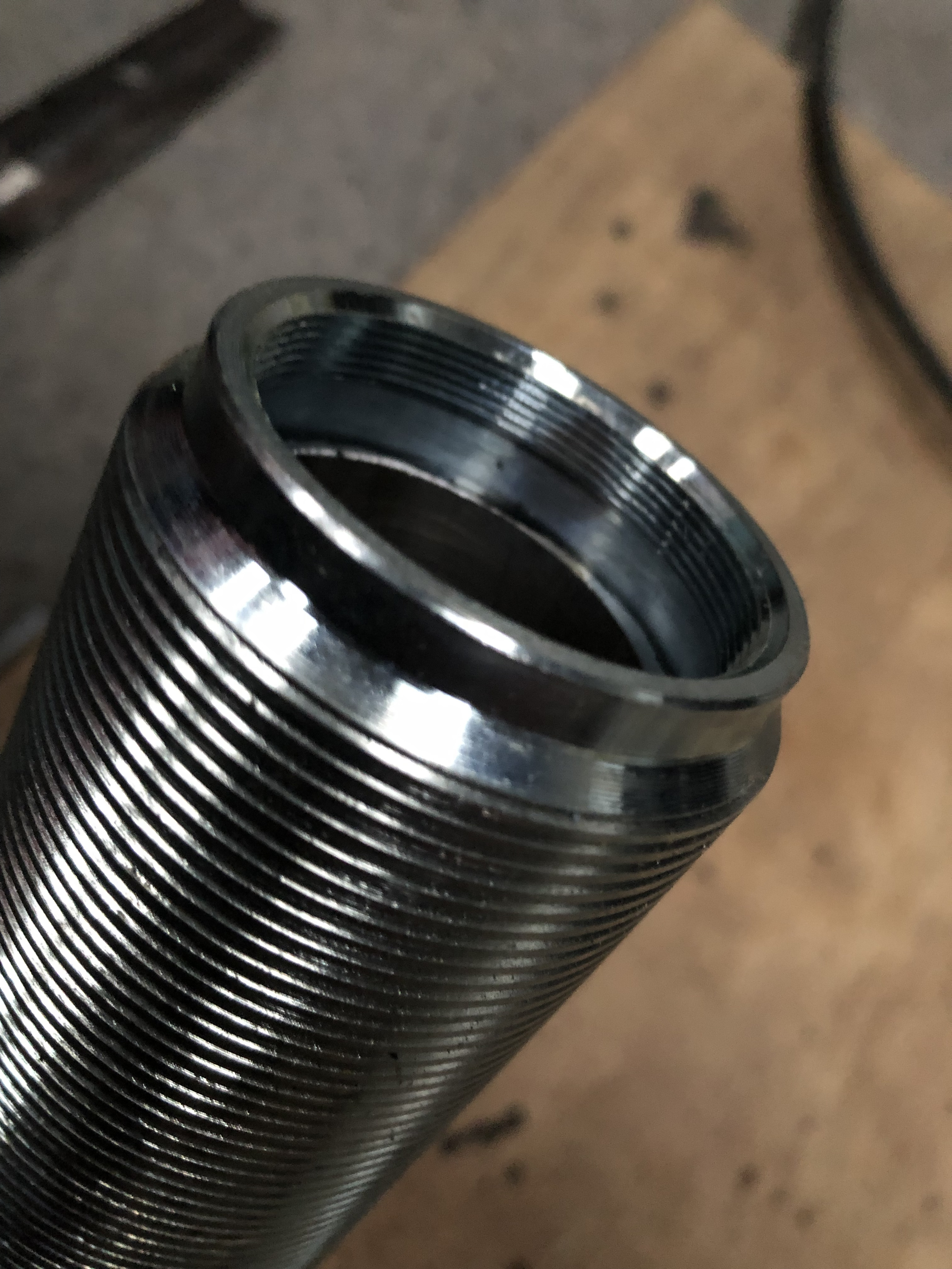

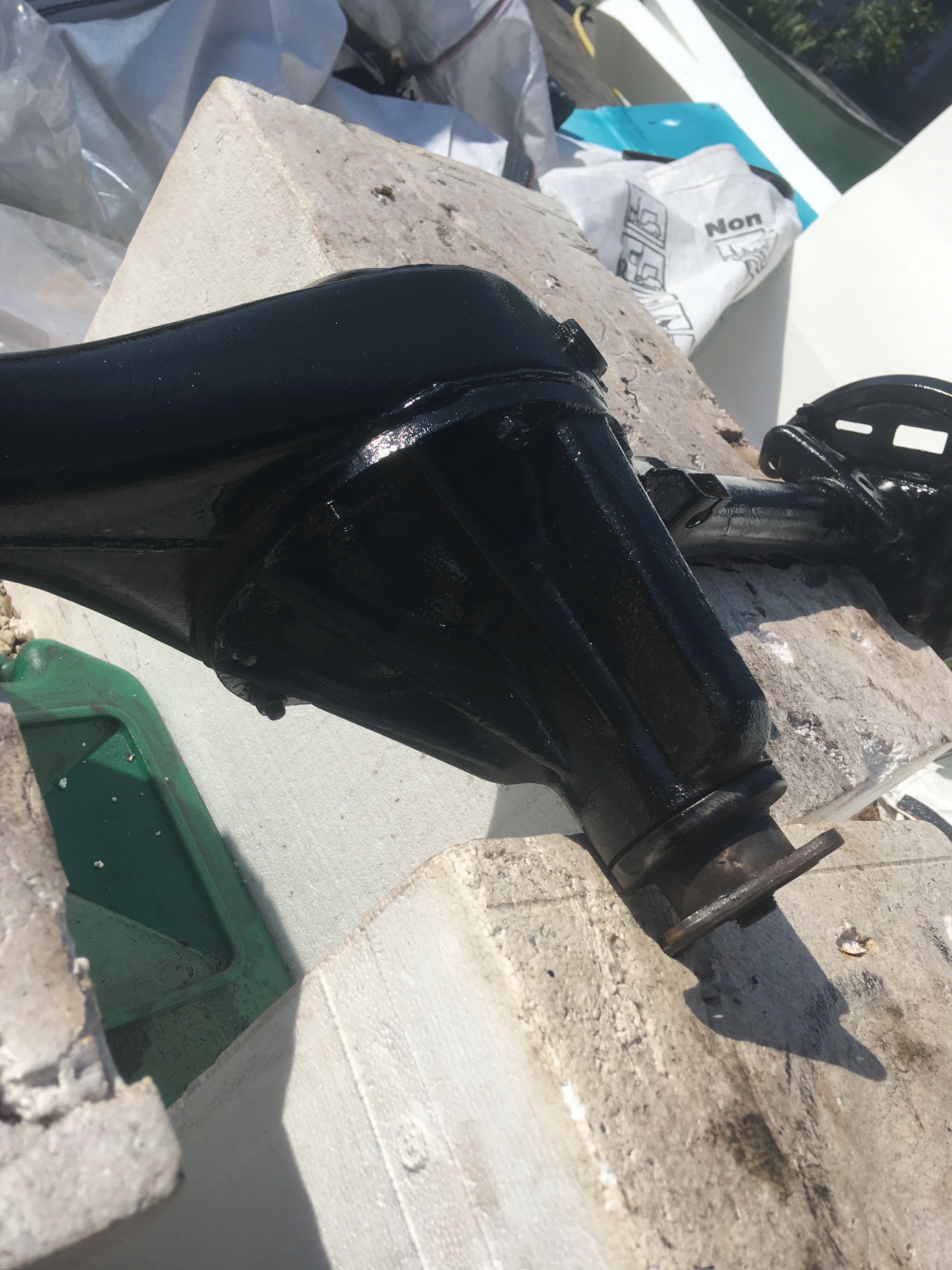

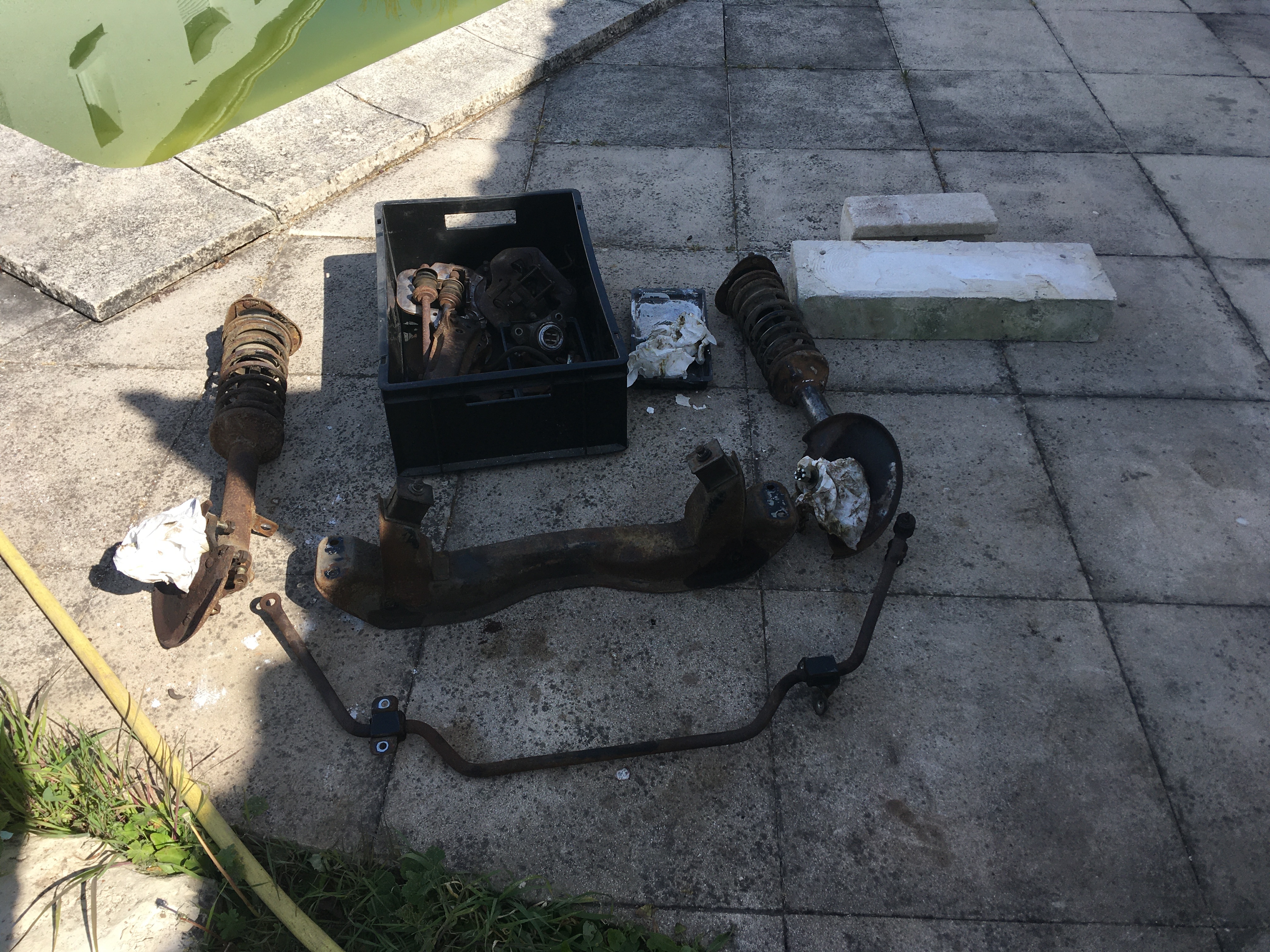

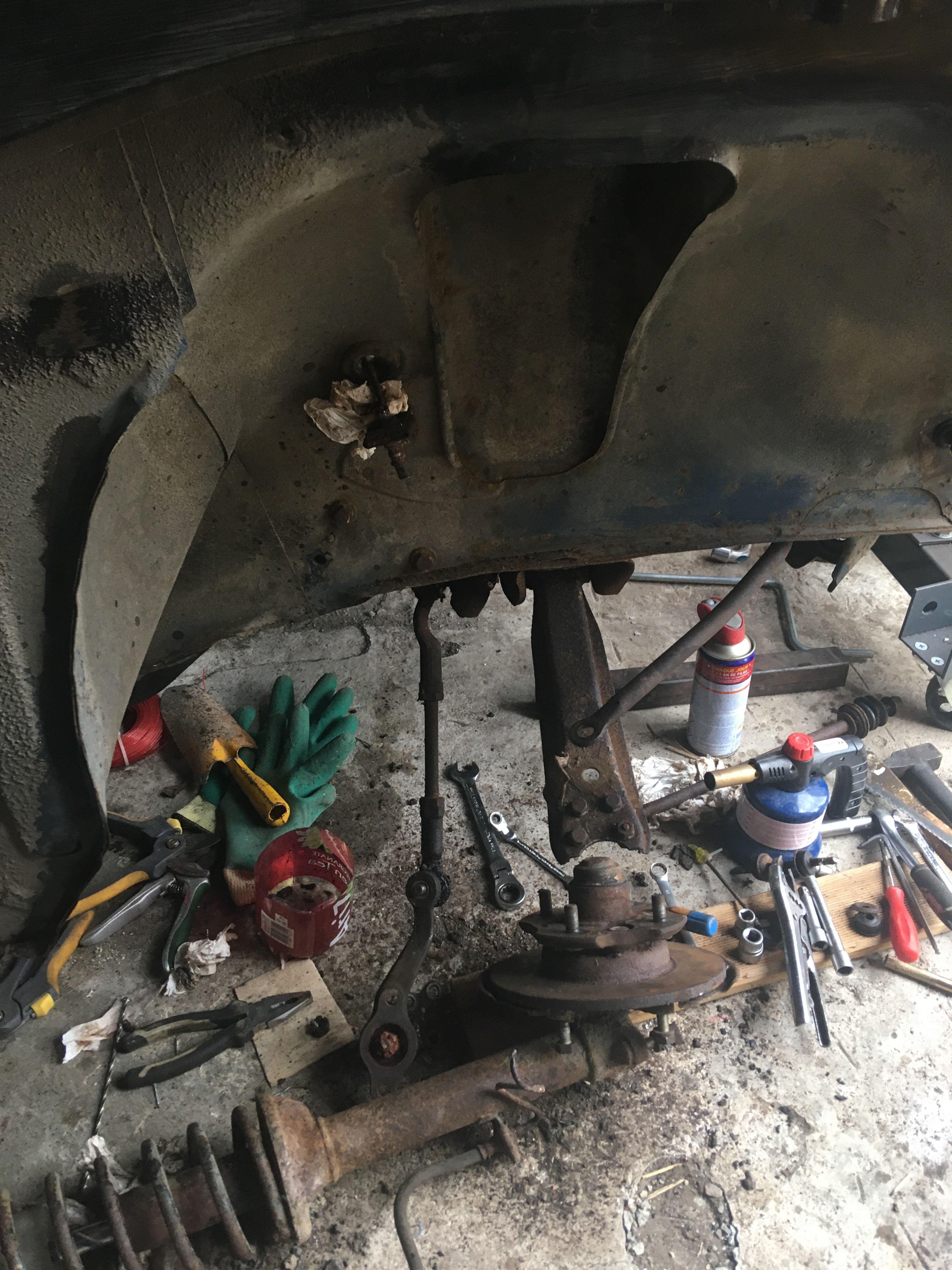

    Démontage des trains roulants
Nom : 		0E01D254-718F-46C5-8C66-9DBFCB9DA336.jpeg
Affichages :	534
Taille :		2,94 Mo
ID : 			310173Cliquez sur l'image pour la voir en taille réelle
Nom : 		42ADA9AC-F84D-4C3C-A054-F21756F1A337.jpeg
Affichages :	519
Taille :		2,99 Mo
ID : 			310174Cliquez sur l'image pour la voir en taille réelle
Nom : 		3D2AFCBD-0B7B-4FFA-AC18-850668CE0C5F.jpeg
Affichages :	518
Taille :		4,02 Mo
ID : 			310192Cliquez sur l'image pour la voir en taille réelle
Nom : 		4A81EEB7-8080-4C90-91C2-D0424CE6FDA8.jpeg
Affichages :	521
Taille :		5,79 Mo
ID : 			310210Cliquez sur l'image pour la voir en taille réelle
Nom : 		FDD5C5EA-F859-405D-BFF7-4C5CCFC87BF9.jpeg
Affichages :	512
Taille :		4,20 Mo

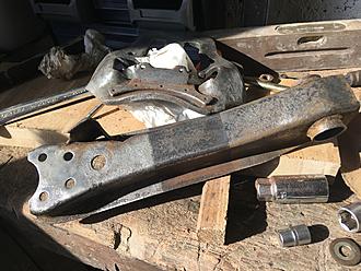

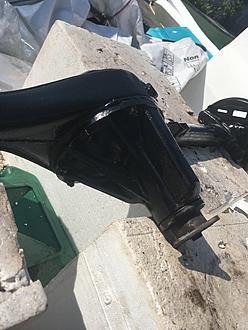

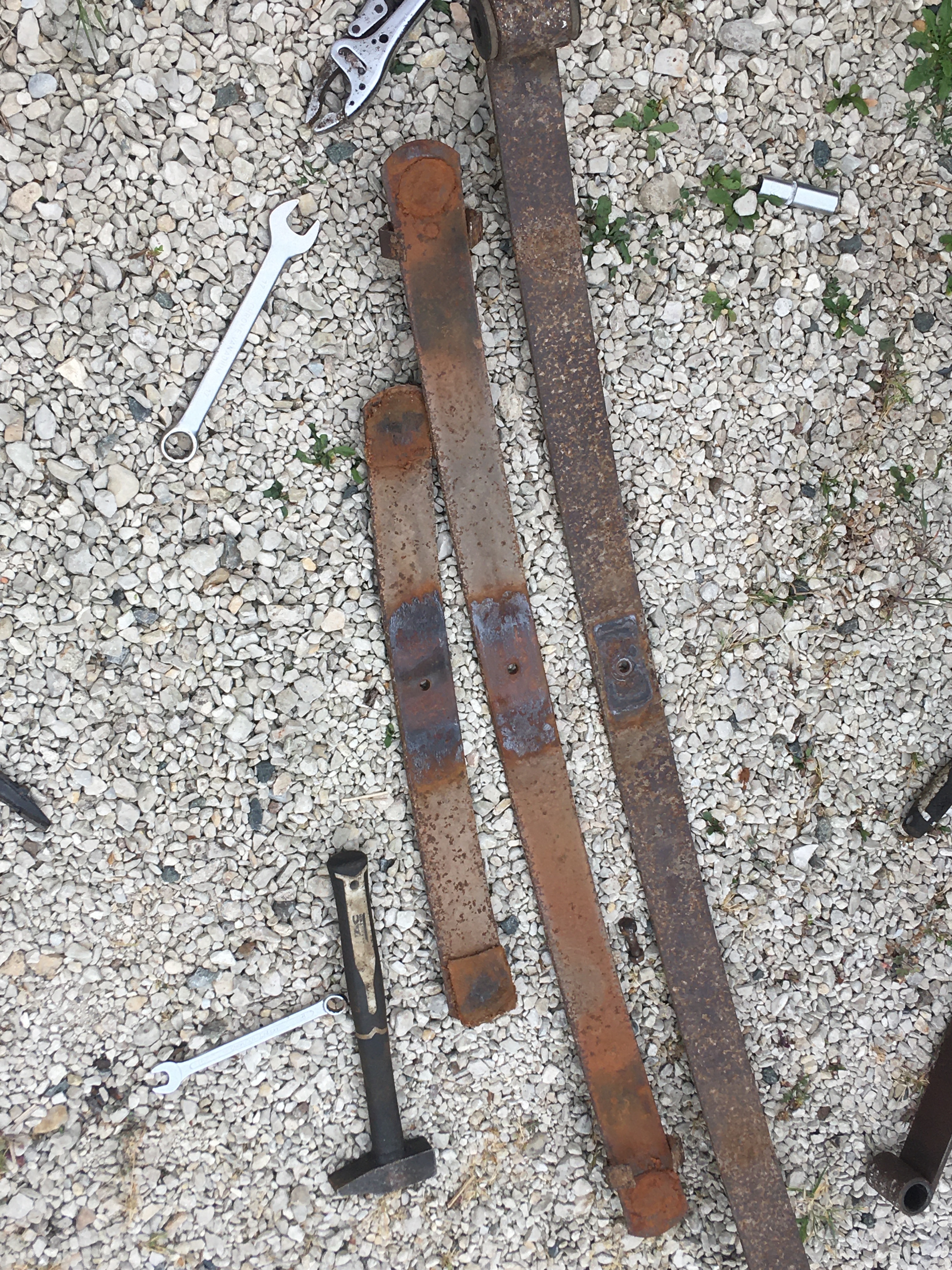

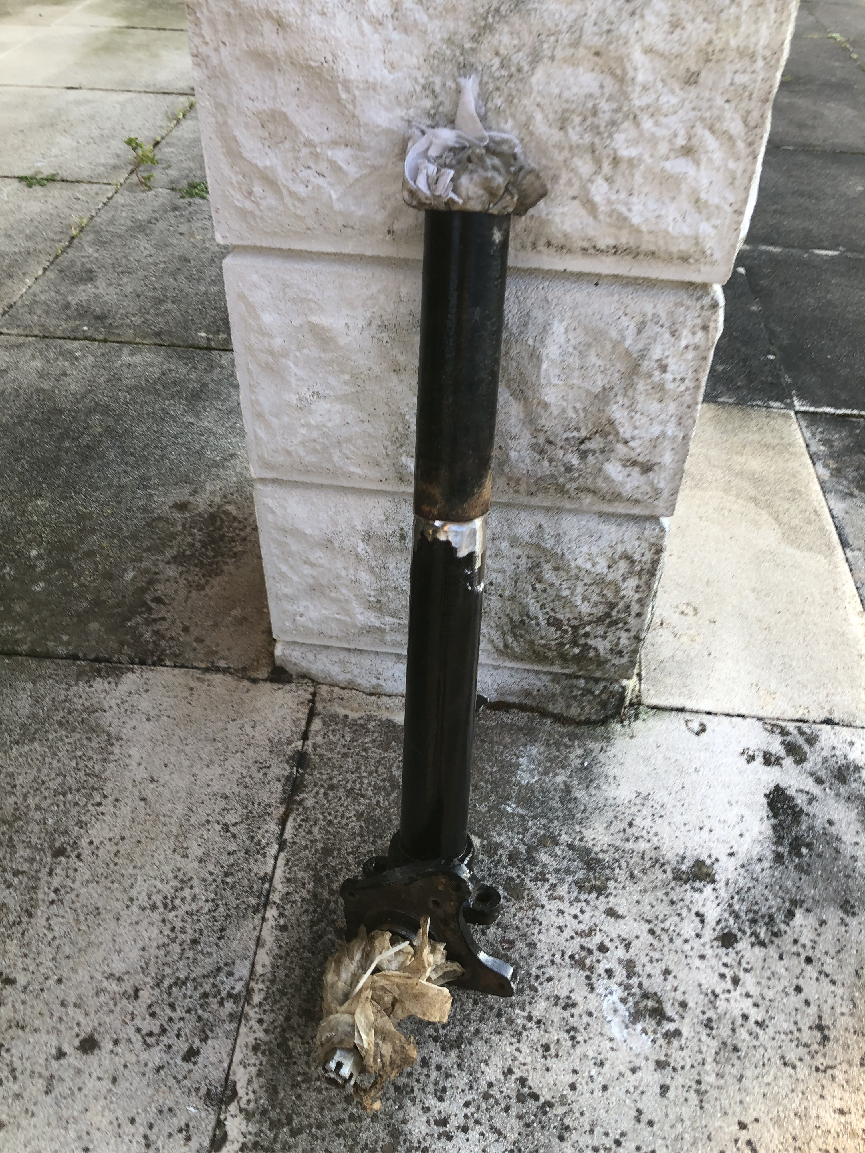

    Puis décapage, principalement à la brosse nylon sur perceuse, mais j'ai décidé d'essayer l'evaporust. Bien qu'il soit un peu cher, l'efficacité est terrible, surtout quand la pièce est martelé par la rouille, ce qui la rend compliqué a retirer dans les petites crevasses.
Nom : 		DB65C32F-8CCF-440E-B9C7-57A235355672.jpeg
Affichages :	516
Taille :		2,72 Mo
ID : 			310177Cliquez sur l'image pour la voir en taille réelle
Nom : 		97B850DE-579D-4565-A582-FCA5188C67E2.jpeg
Affichages :	493
Taille :		3,22 Mo
ID : 			310193Cliquez sur l'image pour la voir en taille réelle
Nom : 		6EF4FBFB-3CAE-4759-A45F-5A0980D86169.jpeg
Affichages :	474
Taille :		3,69 Mo
ID : 			310189Cliquez sur l'image pour la voir en taille réelle
Nom : 		05877682-F43E-4B11-895C-091F0A11E6D6.jpeg
Affichages :	490
Taille :		3,35 Mo

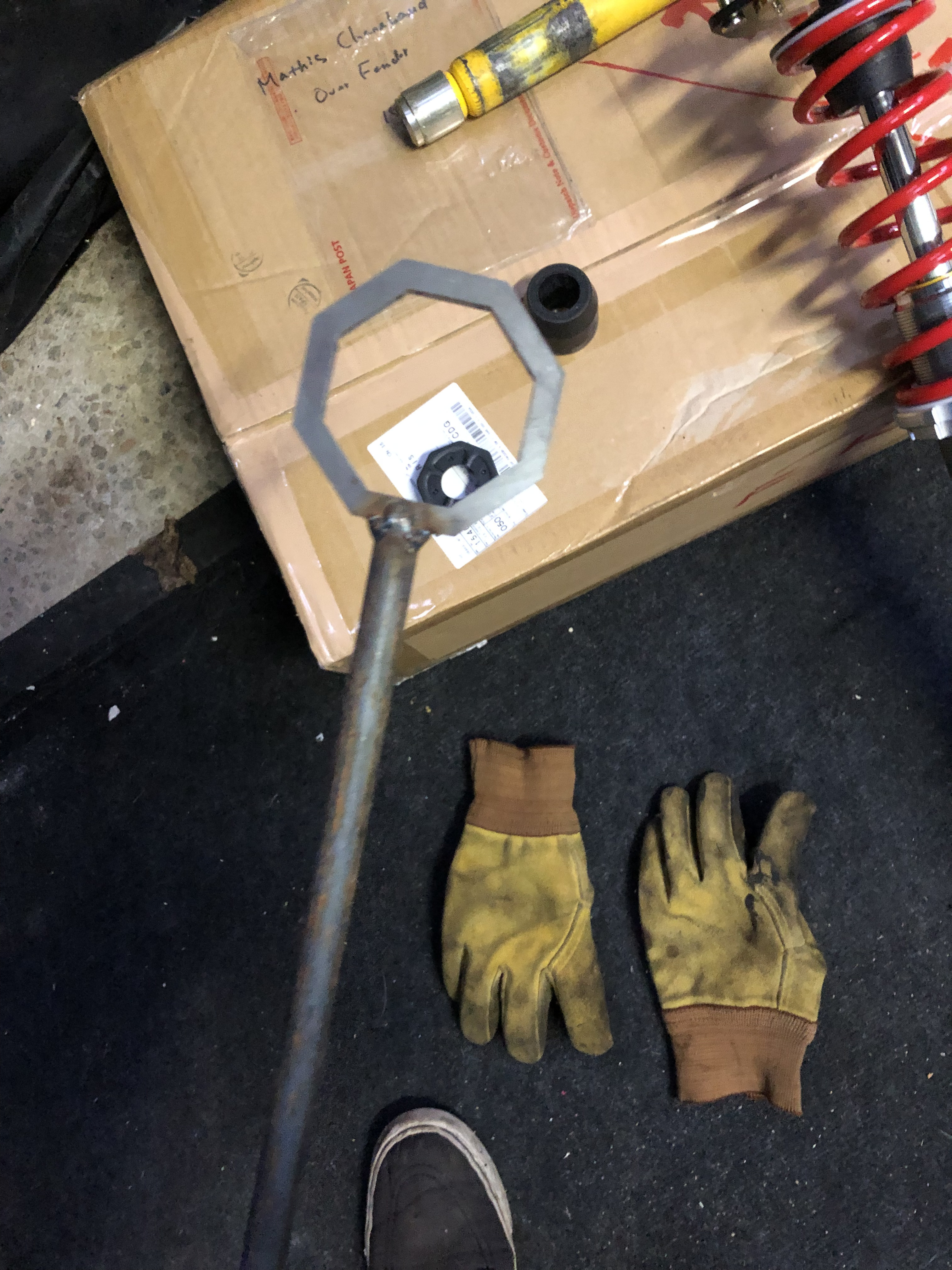

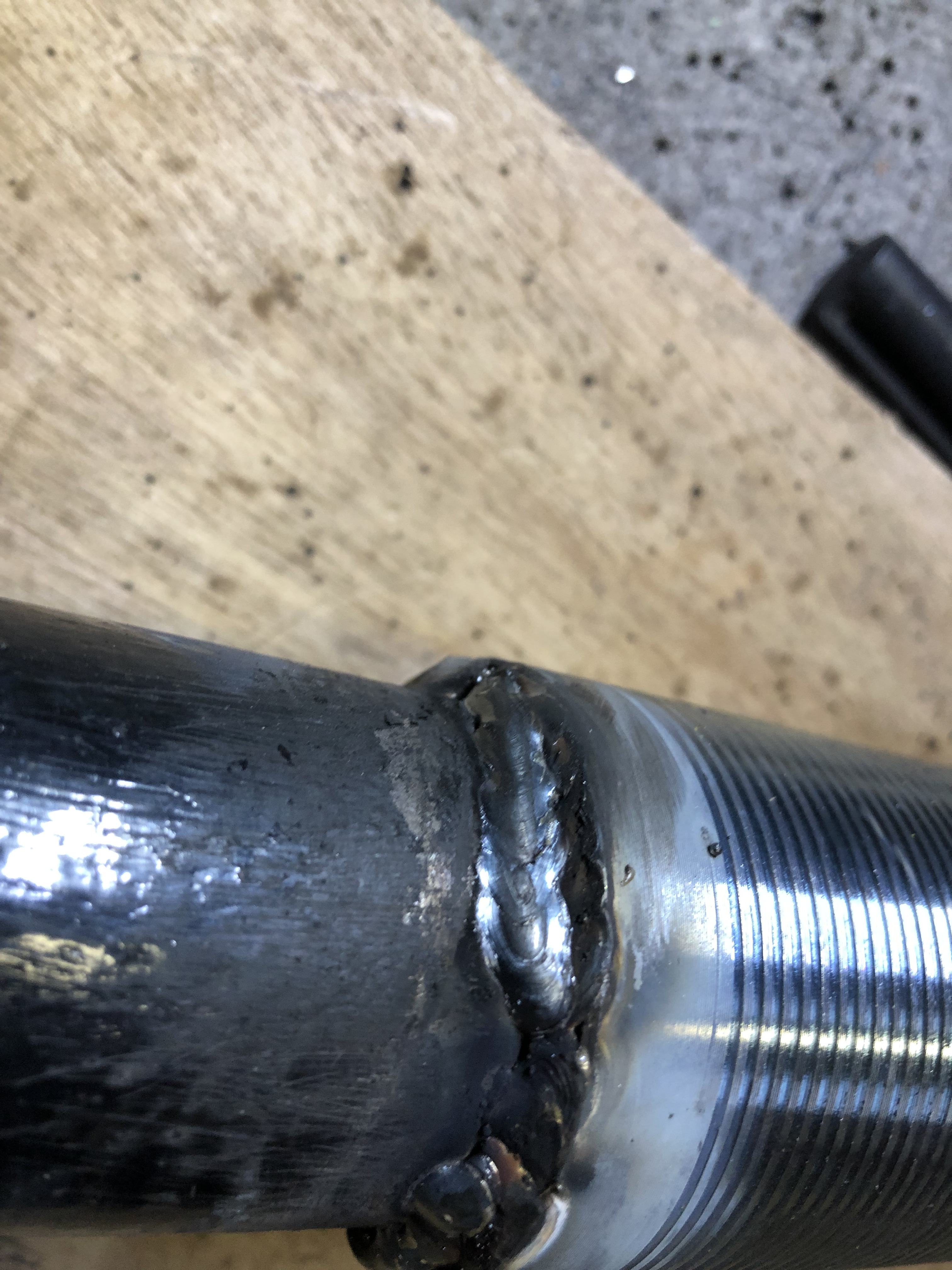

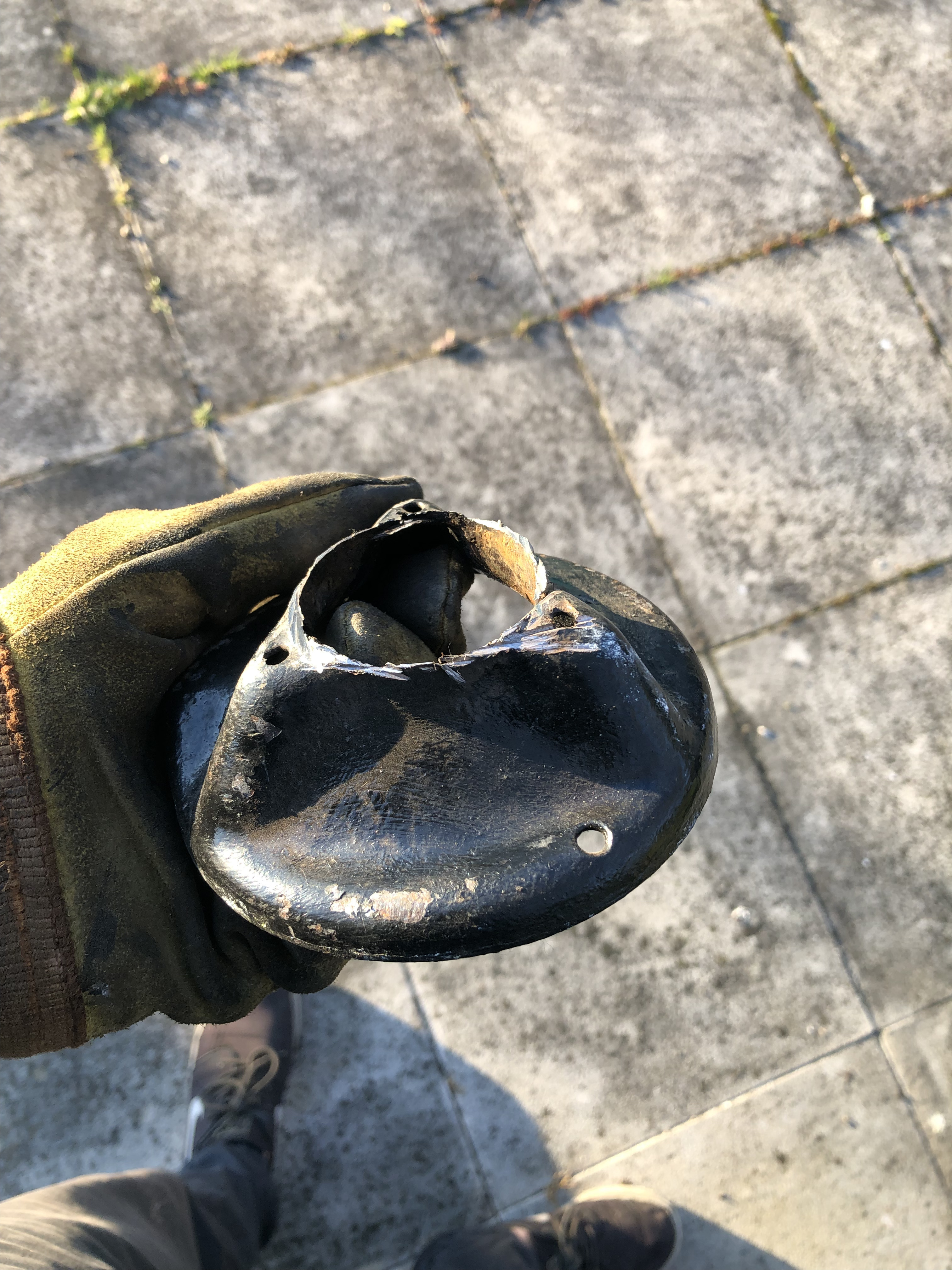

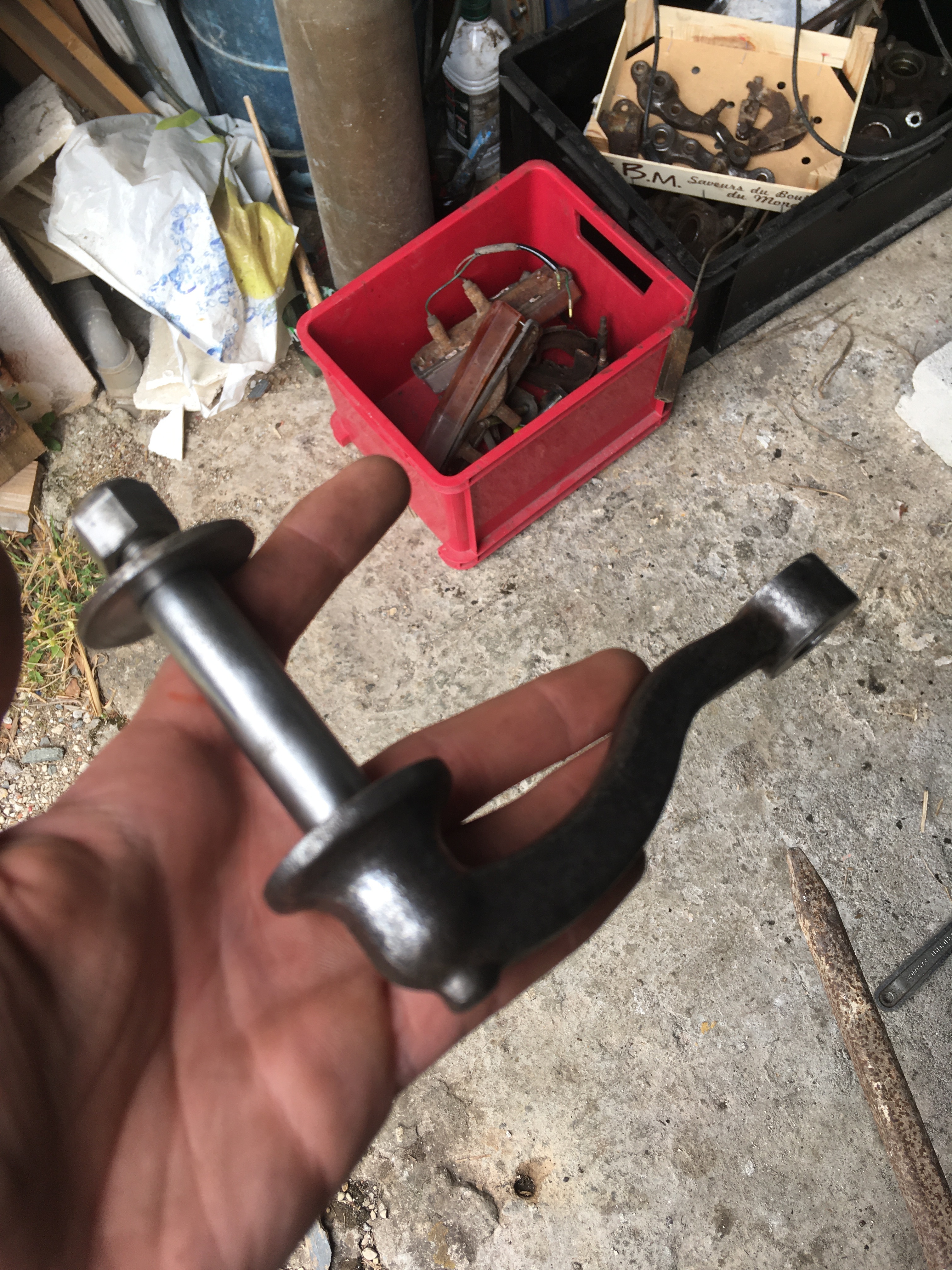

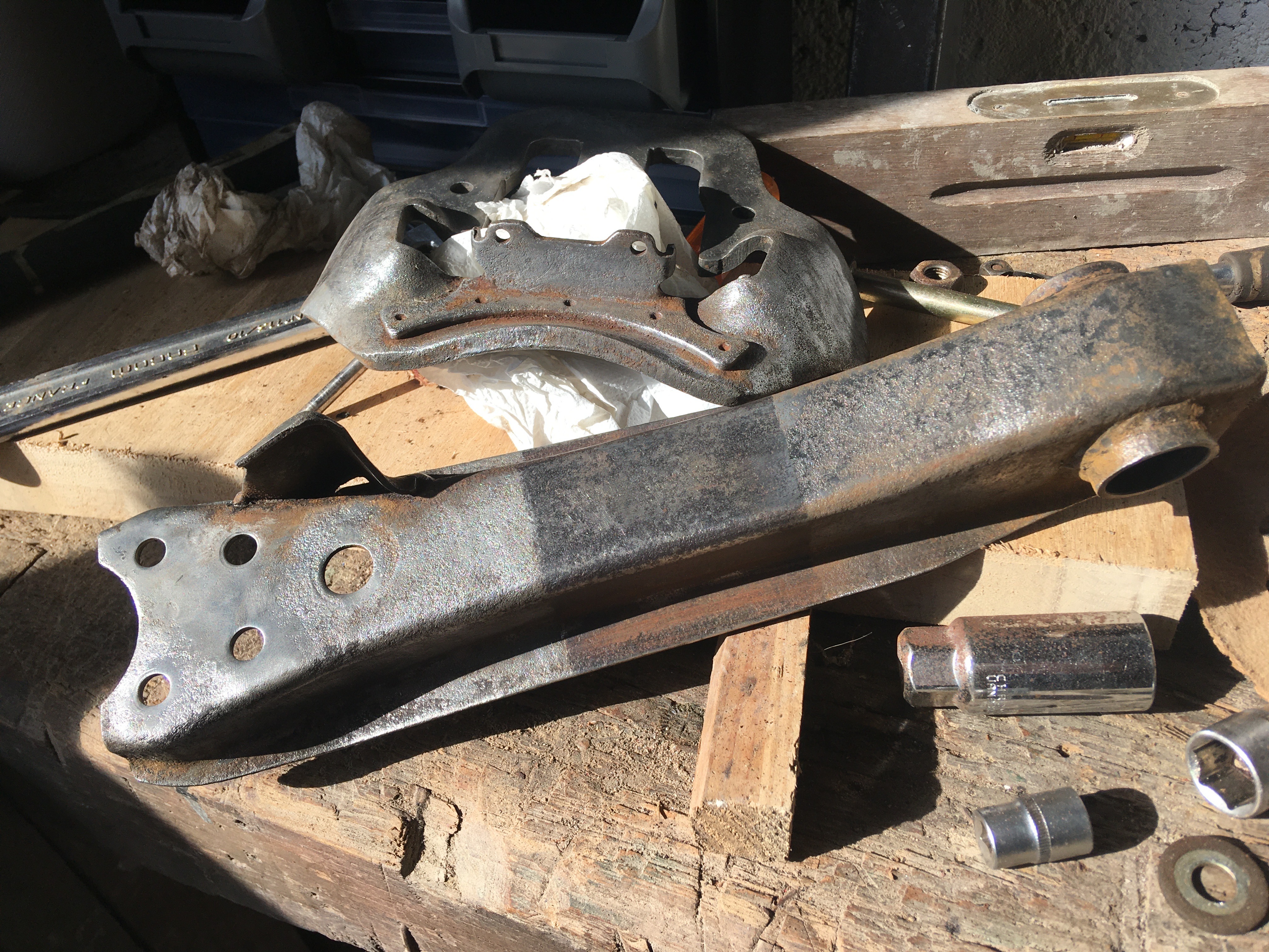

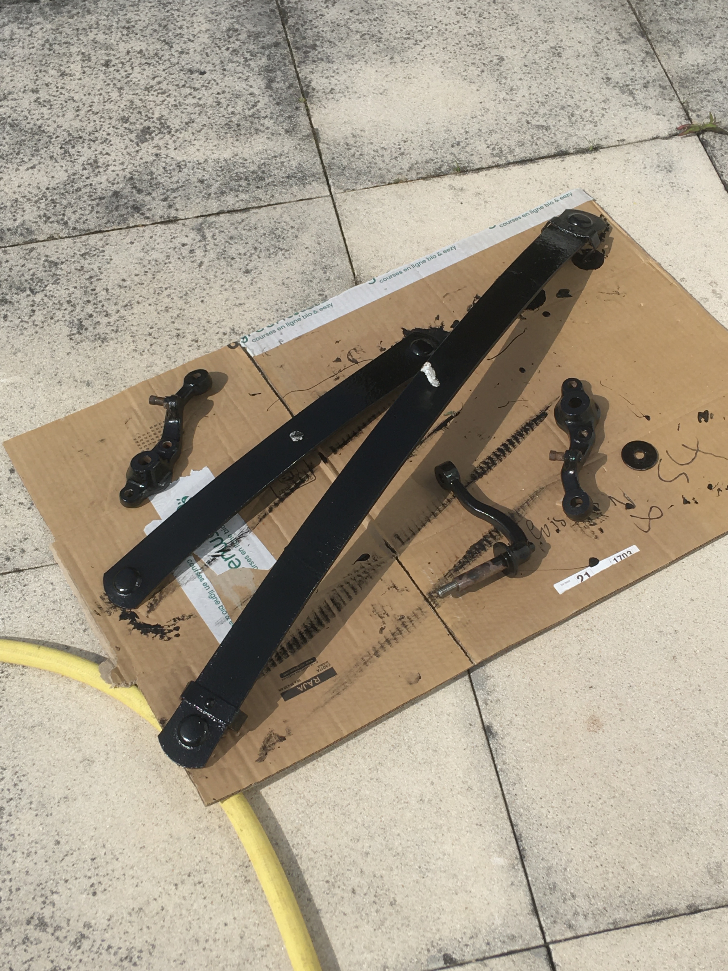

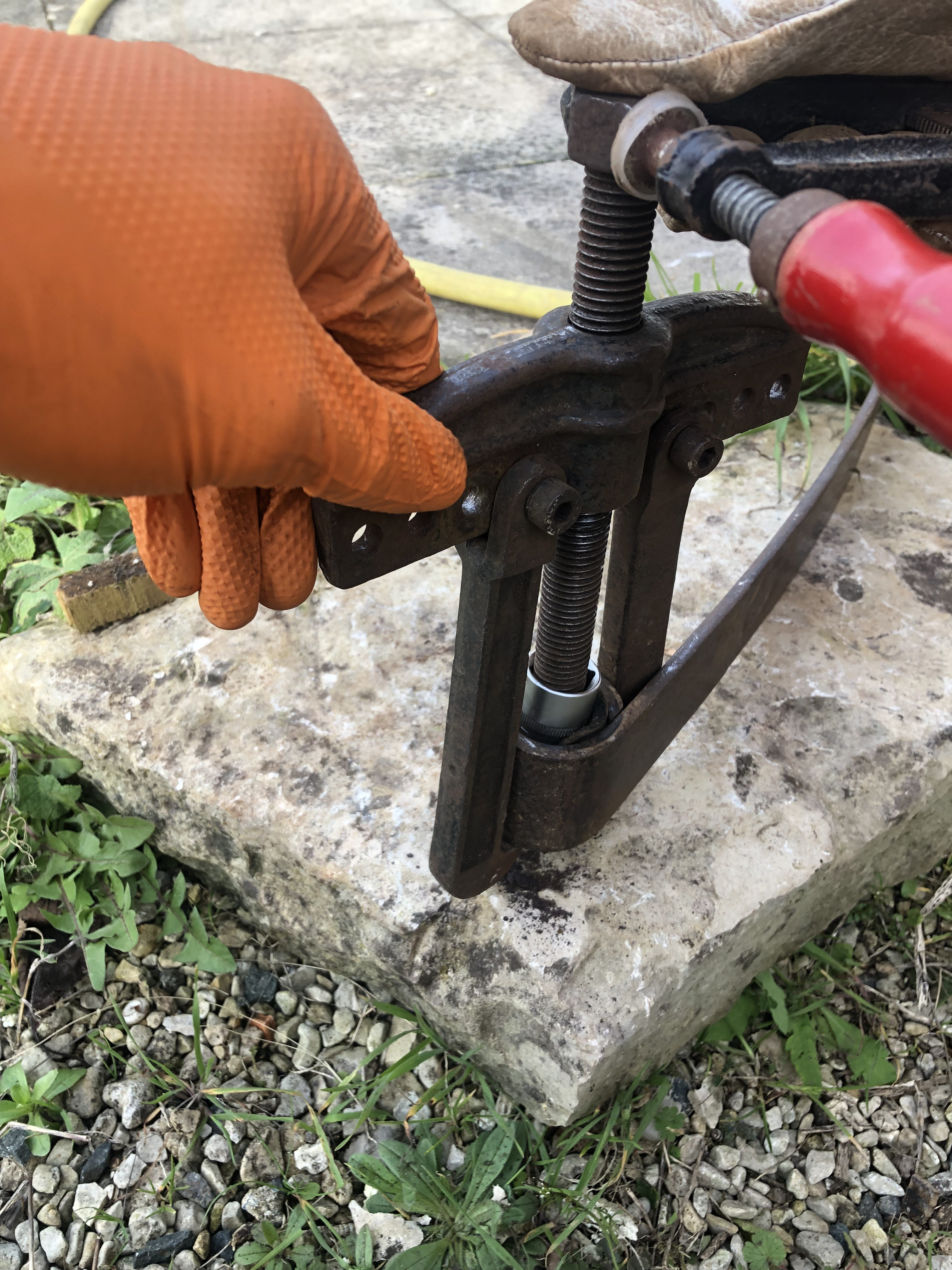

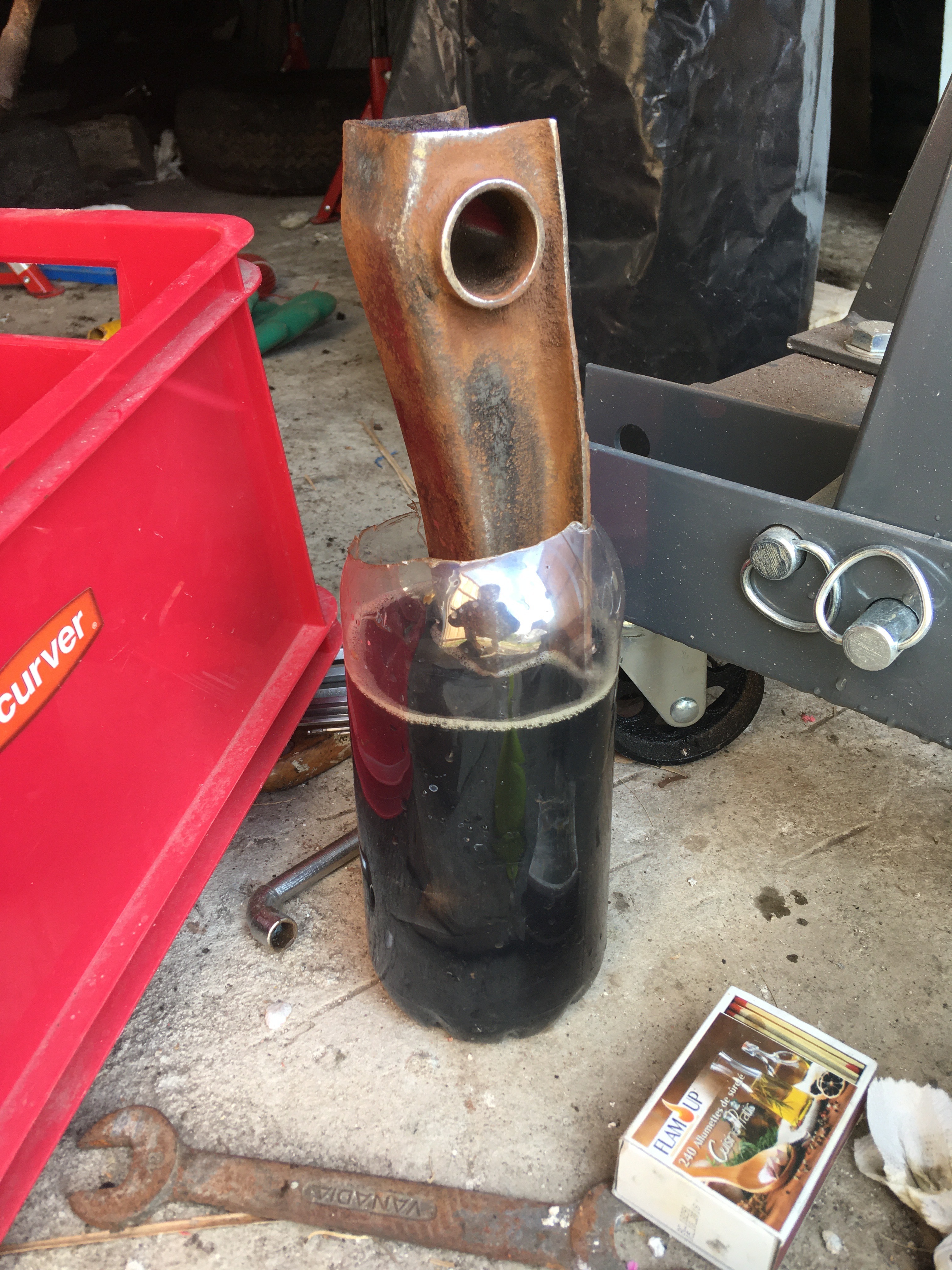

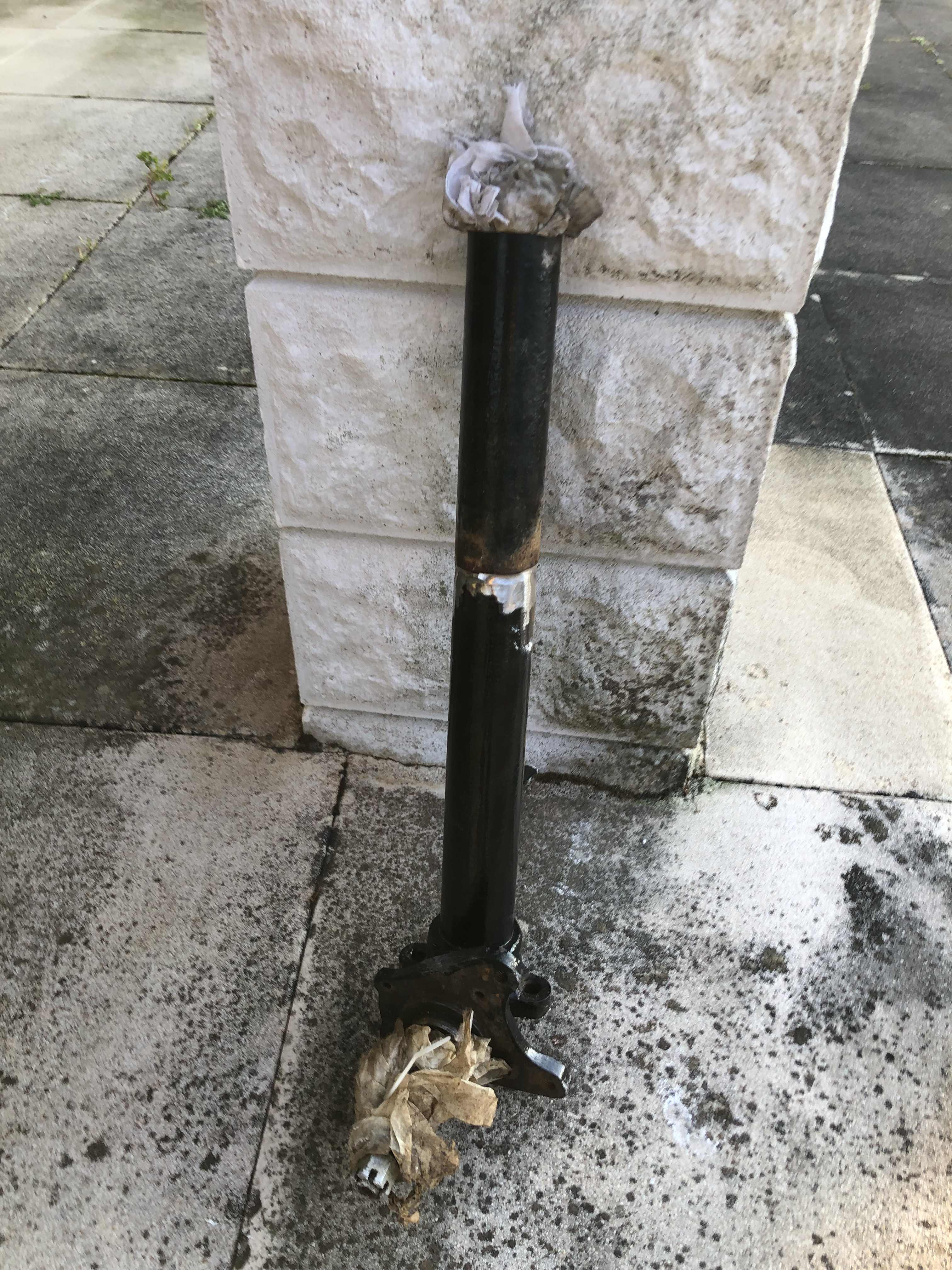

    une méthode peu orthodoxe pour enlever les silentblocs de lames, mais elle fonctionne très bien !
Nom : 		29D9506D-5FFE-4EA9-A12F-25730BD57870.jpg
Affichages :	490
Taille :		2,82 Mo

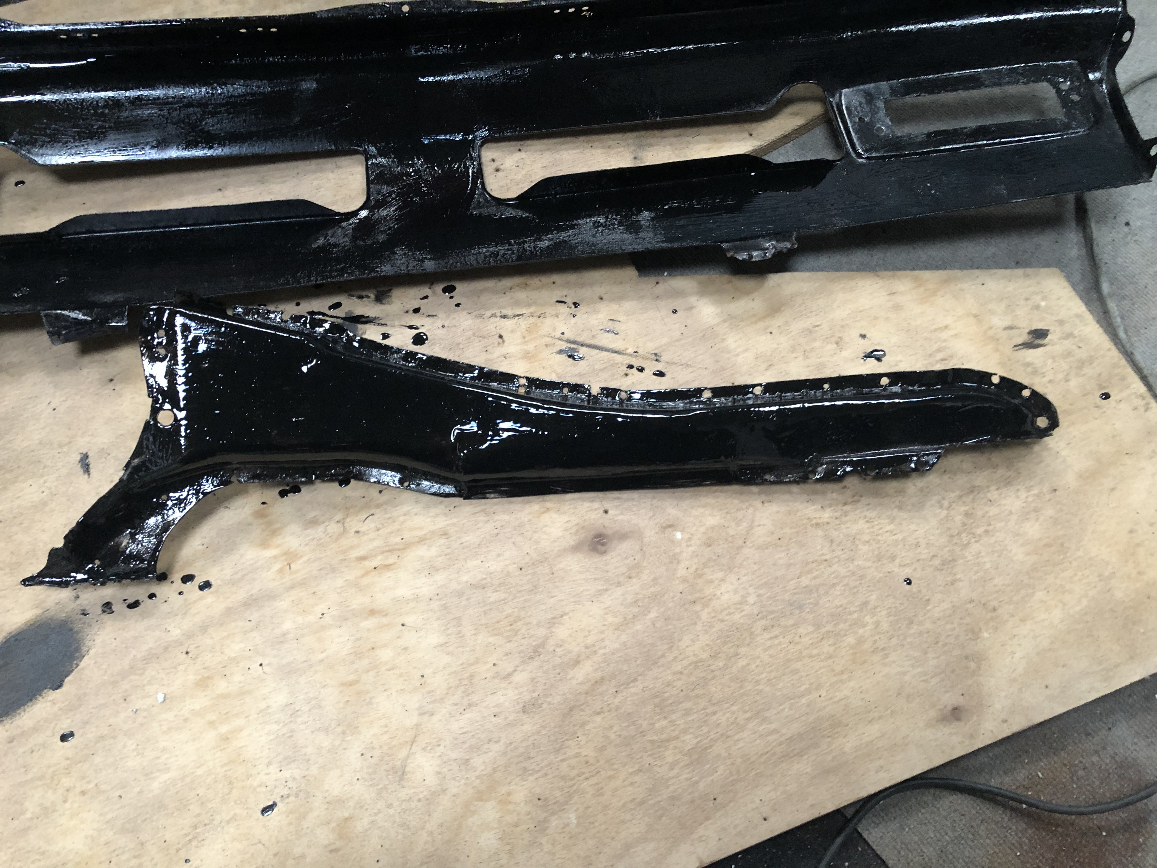

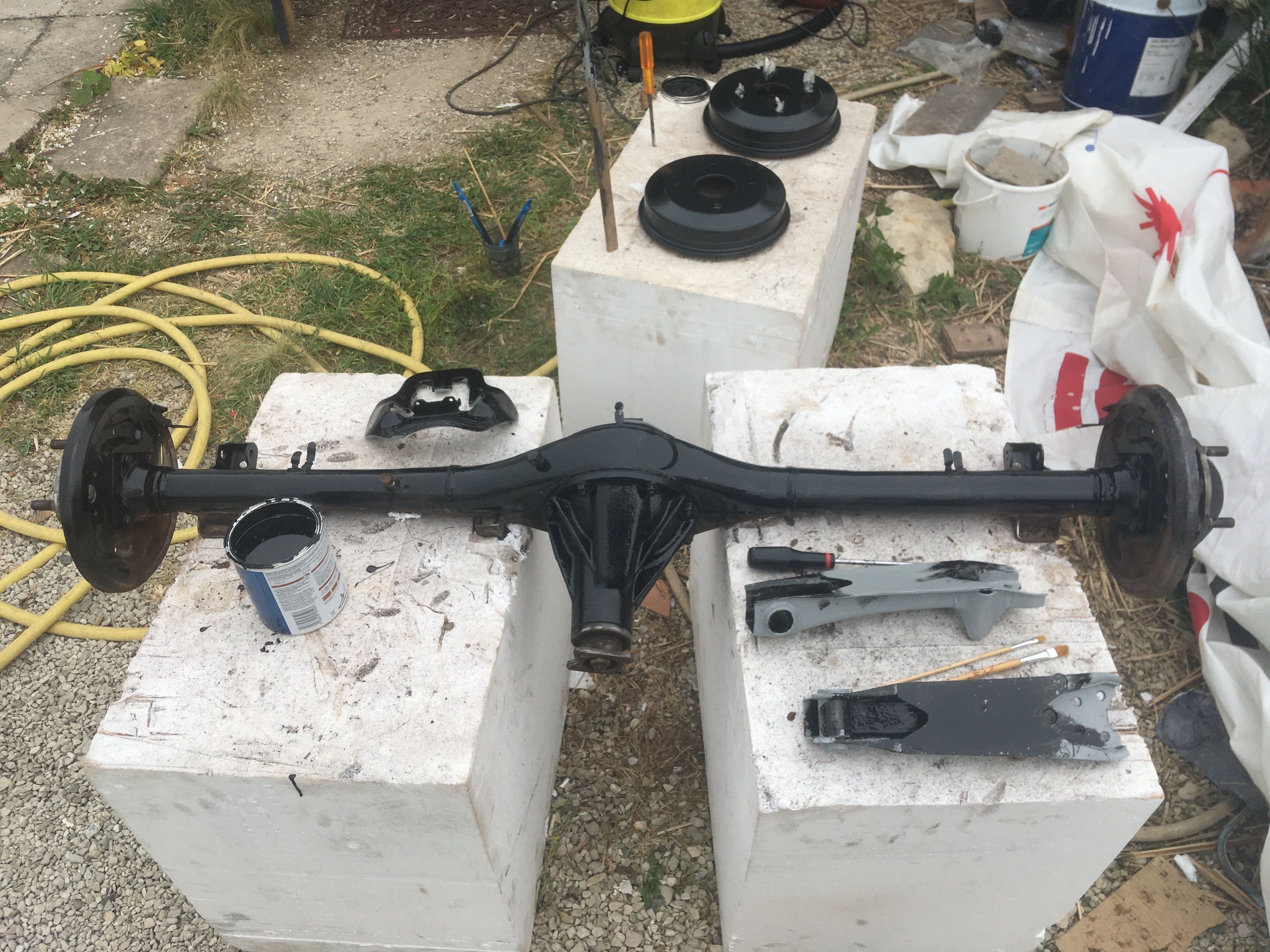

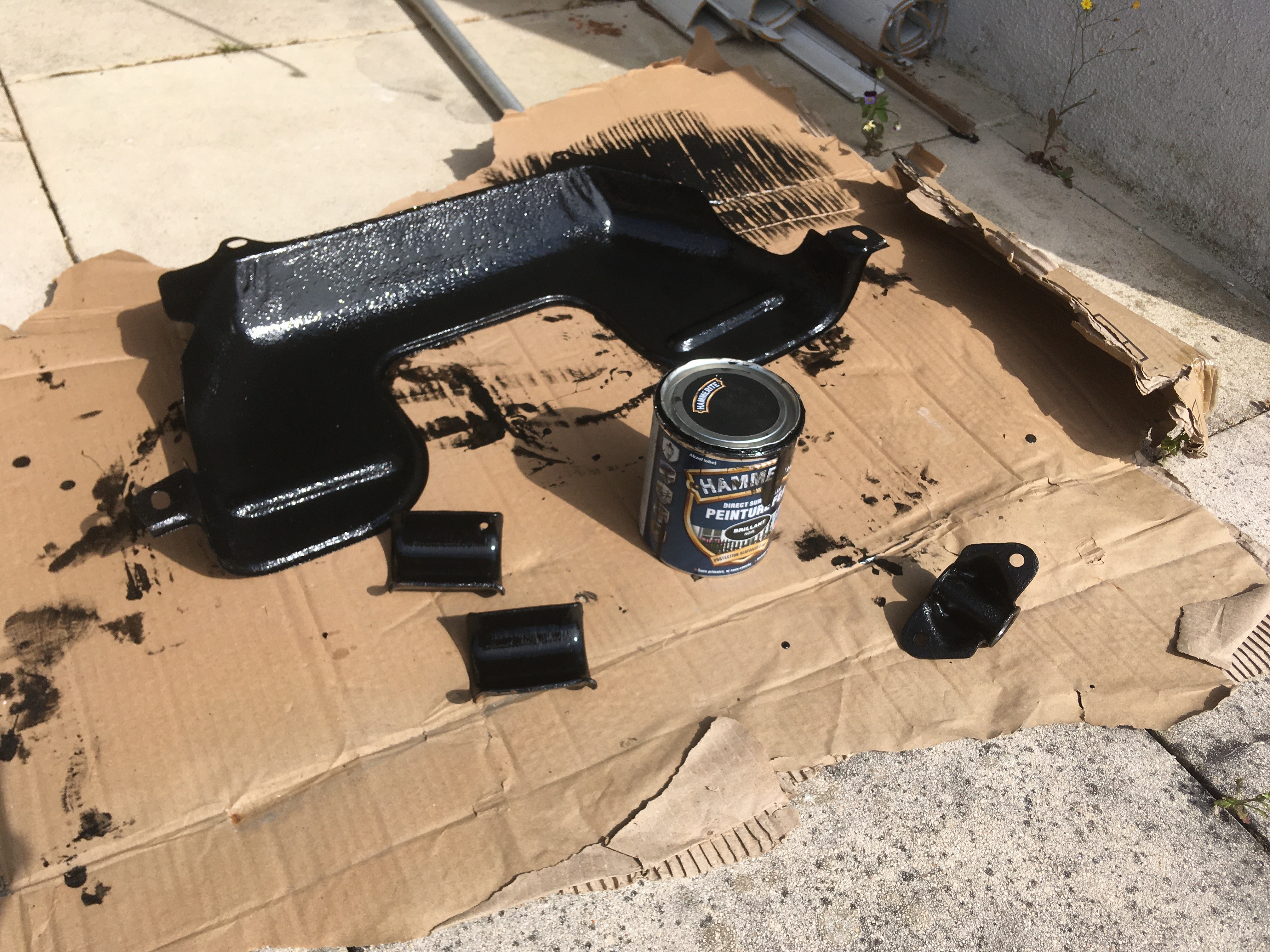

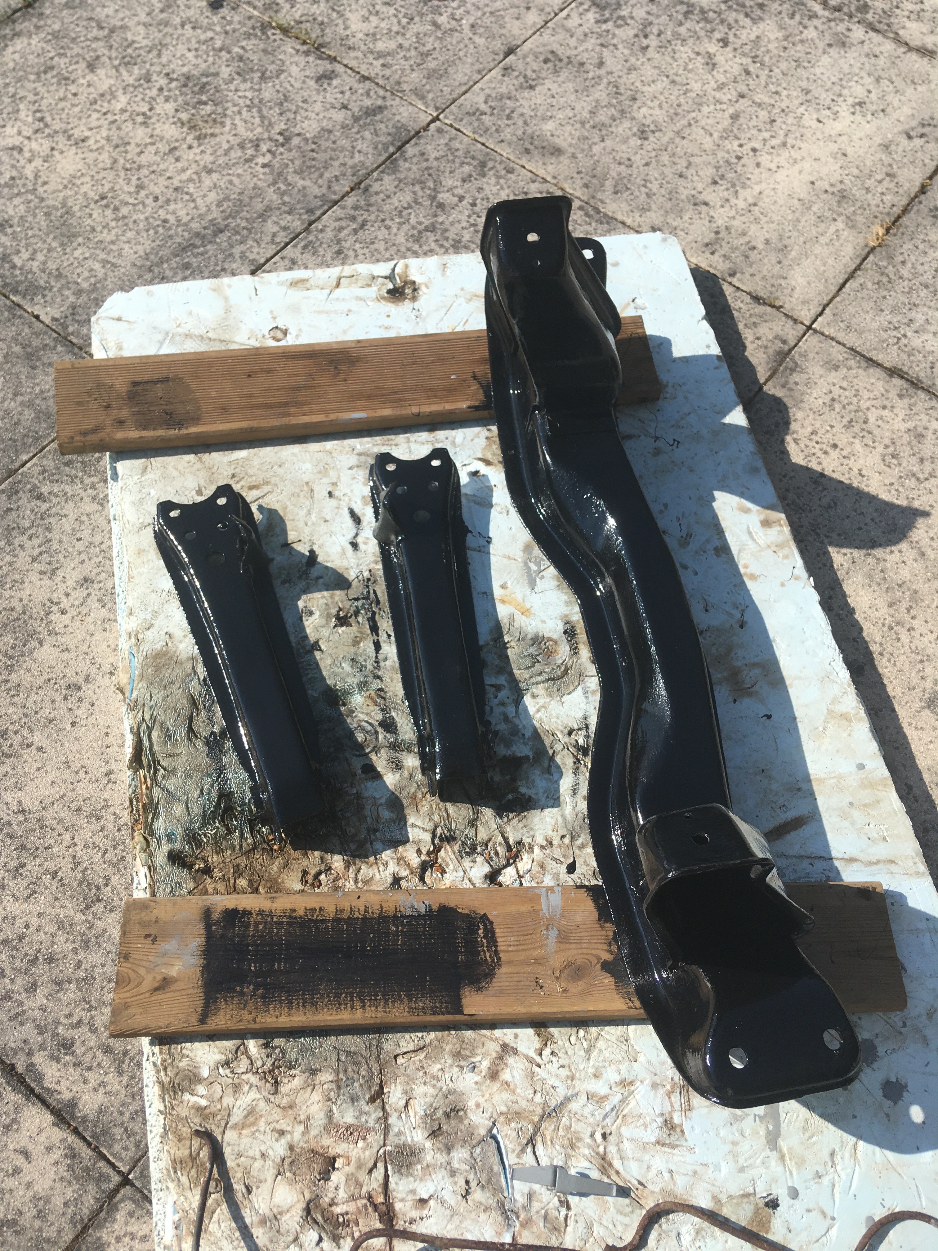

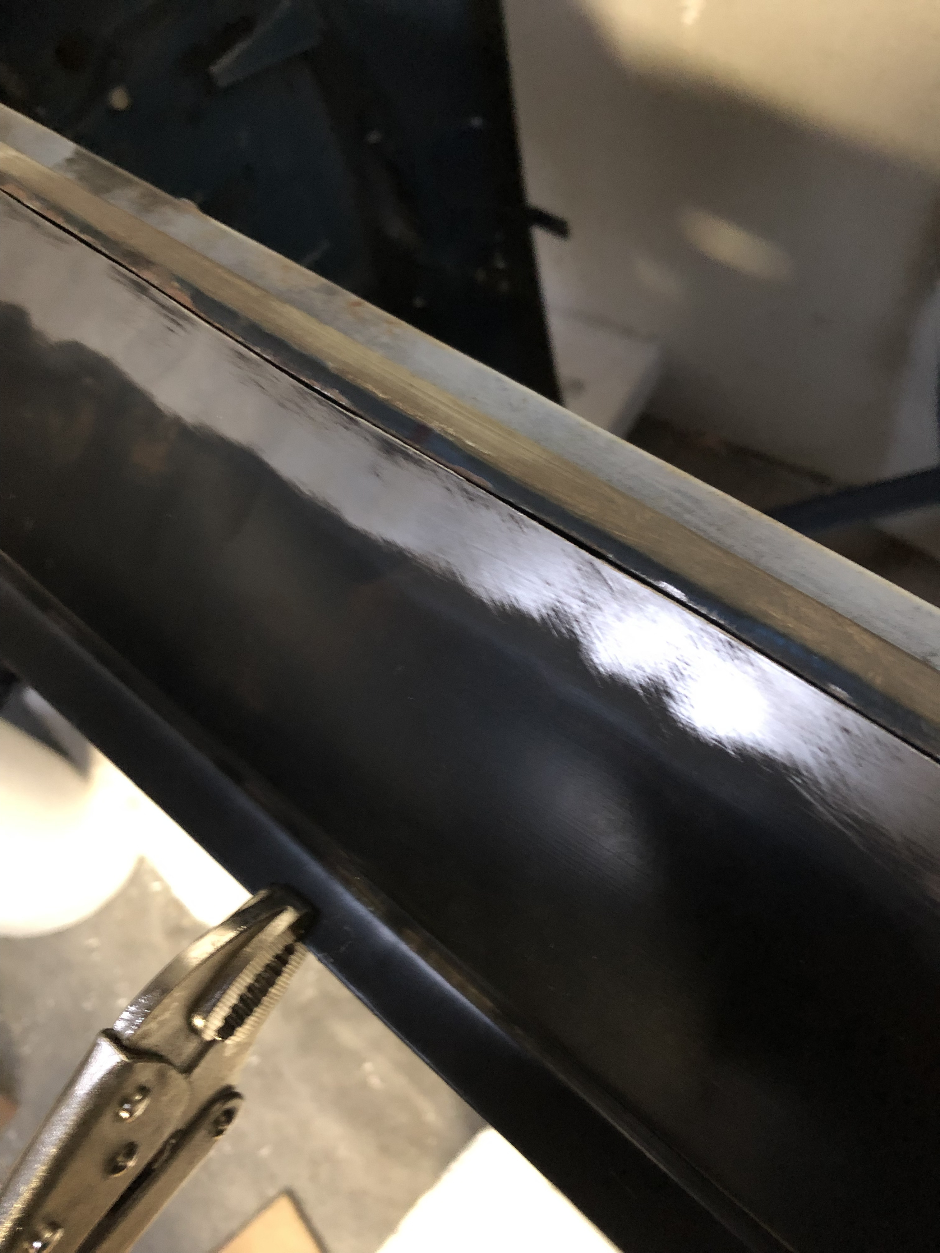

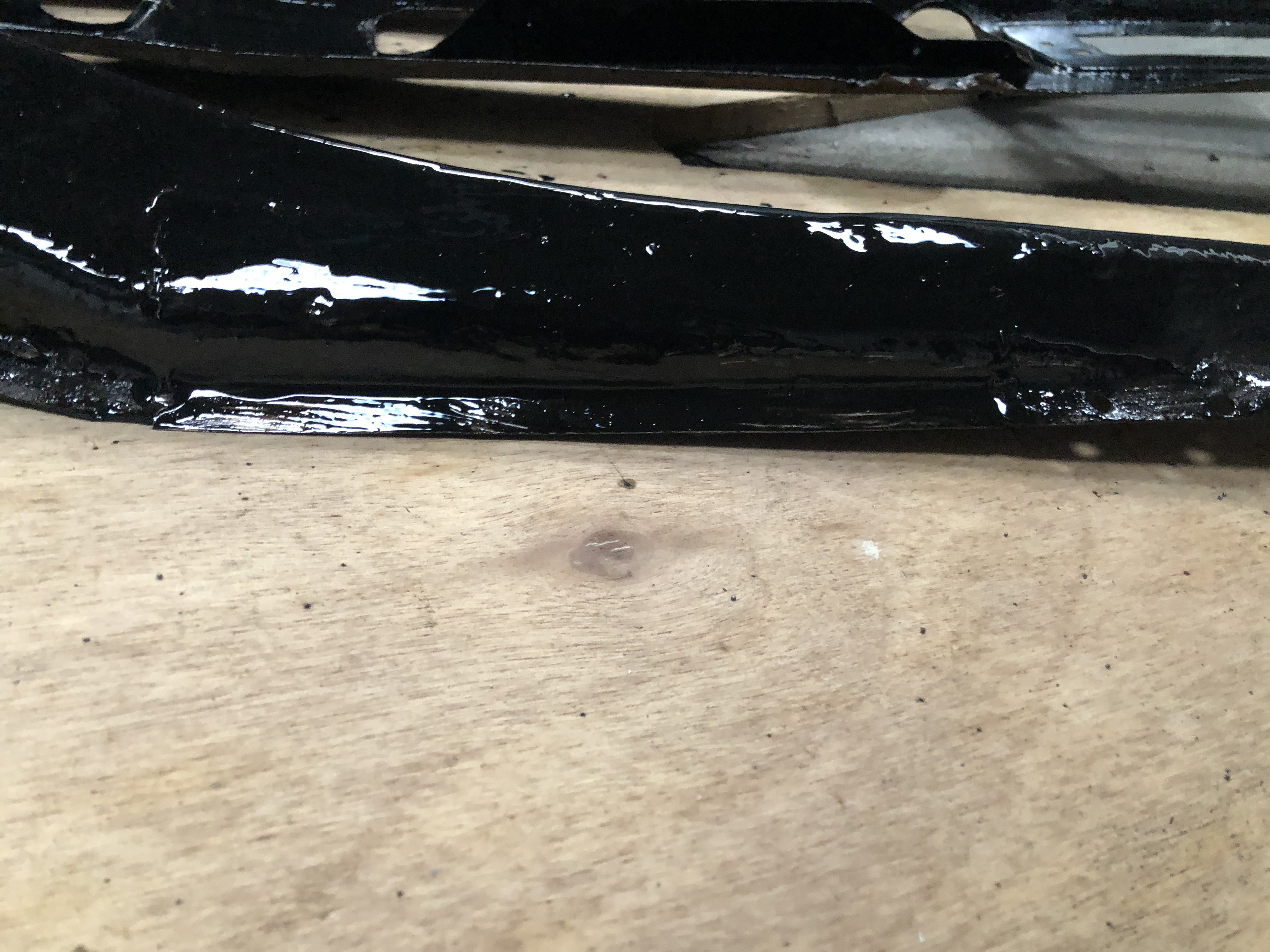

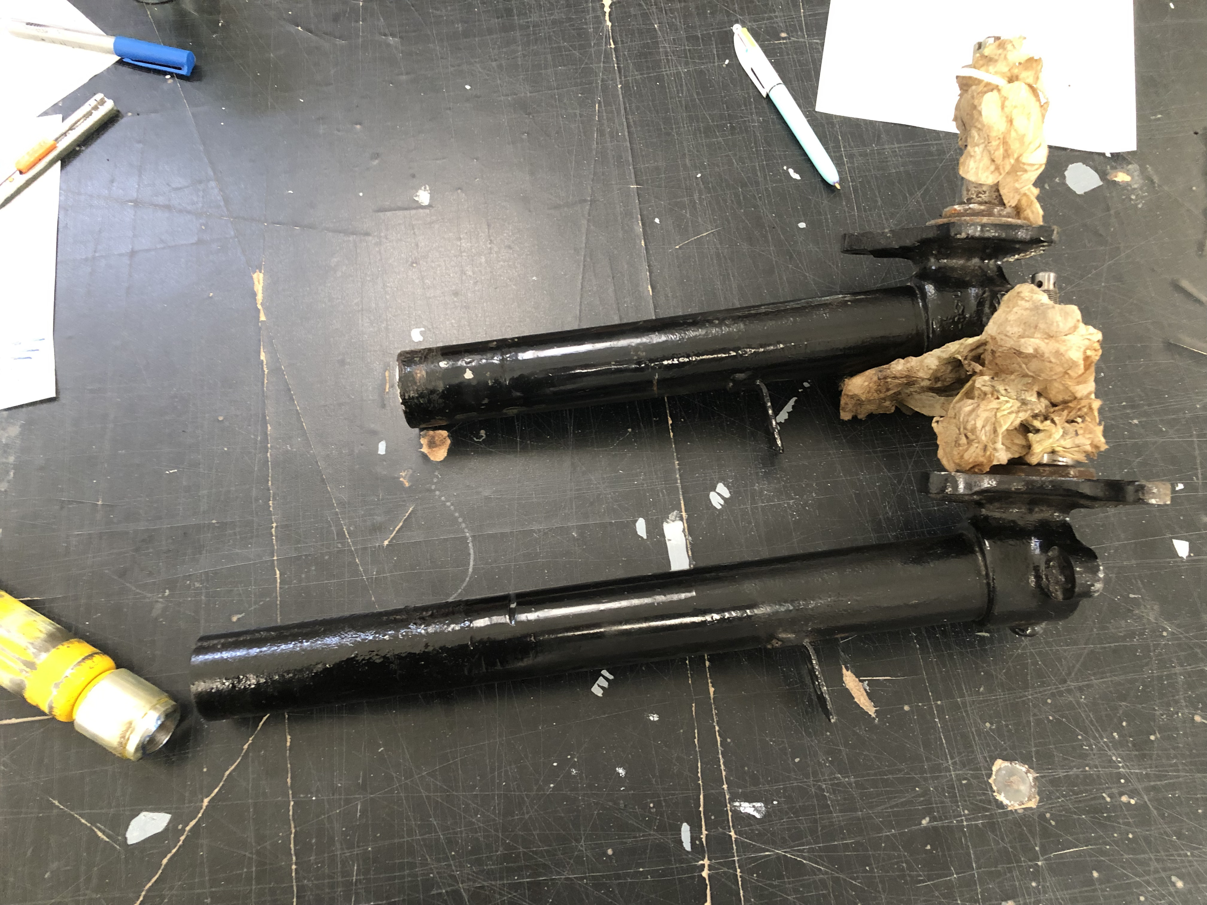

    Ensuite peinture, j'ai utilisé de l'hammerite direct sur rouille, j'ai essayé d'en enlever un maximum mais il est presque impossible de tout retirer. afin de tester la solidité de la peinture, j'ai laissé le pont arrière en extérieur pendant 8 mois, j'habite à 1km de la mer et il n'a pas bougé.
Nom : 		004A17D4-FDC6-45F1-B01C-5613AD356F25.jpeg
Affichages :	482
Taille :		3,40 Mo
ID : 			310188Cliquez sur l'image pour la voir en taille réelle
Nom : 		FC9A8198-1F59-482C-8A3B-90B1ACFD51CA.jpeg
Affichages :	507
Taille :		2,71 Mo
ID : 			310204Cliquez sur l'image pour la voir en taille réelle
Nom : 		3B7B8E98-0233-4369-A685-FC33EC8F0D81.jpeg
Affichages :	515
Taille :		2,18 Mo
ID : 			310164Cliquez sur l'image pour la voir en taille réelle
Nom : 		B4F077FB-2BD0-4614-BB03-2C677F0D2C42.jpeg
Affichages :	485
Taille :		3,73 Mo

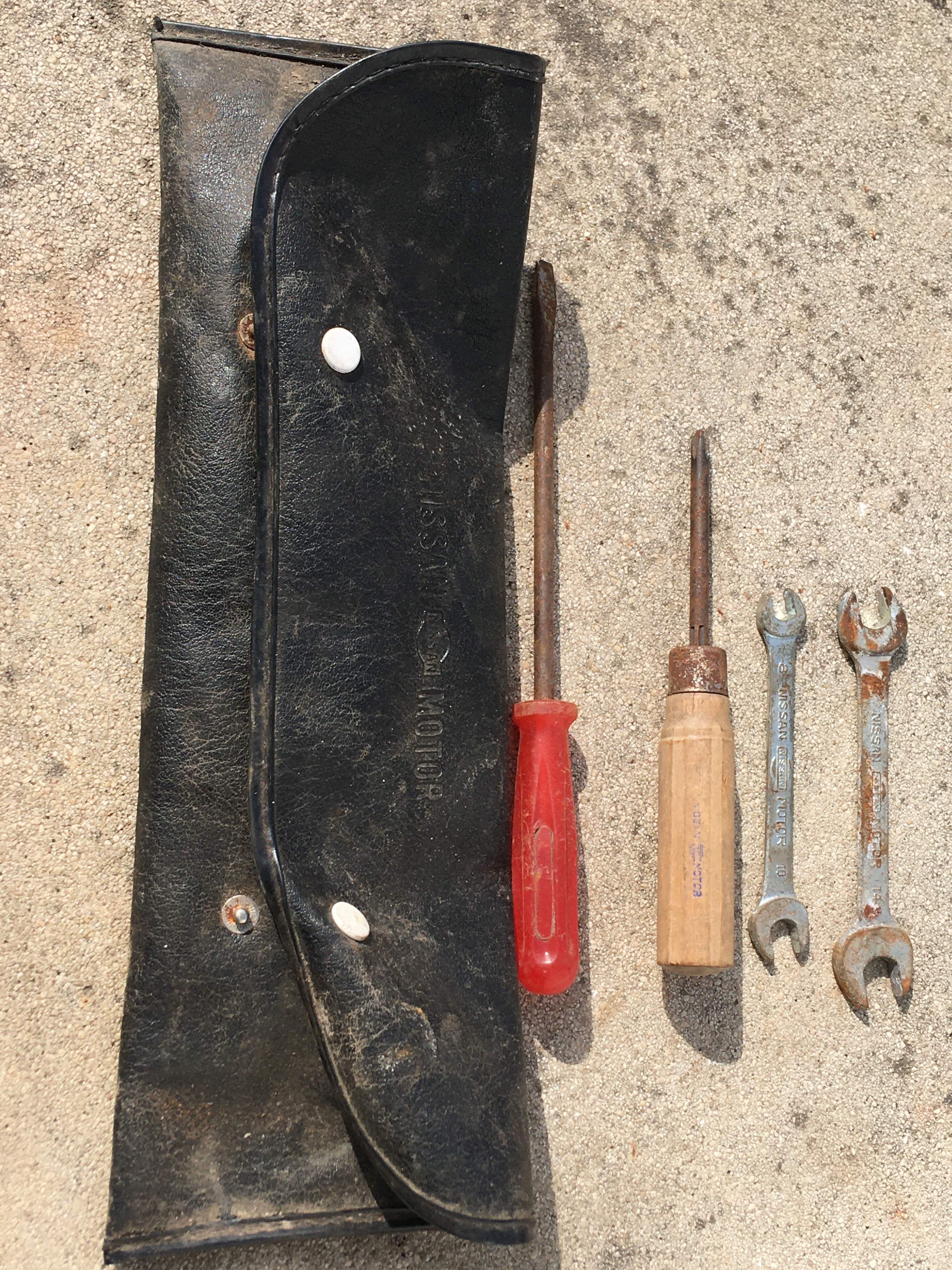

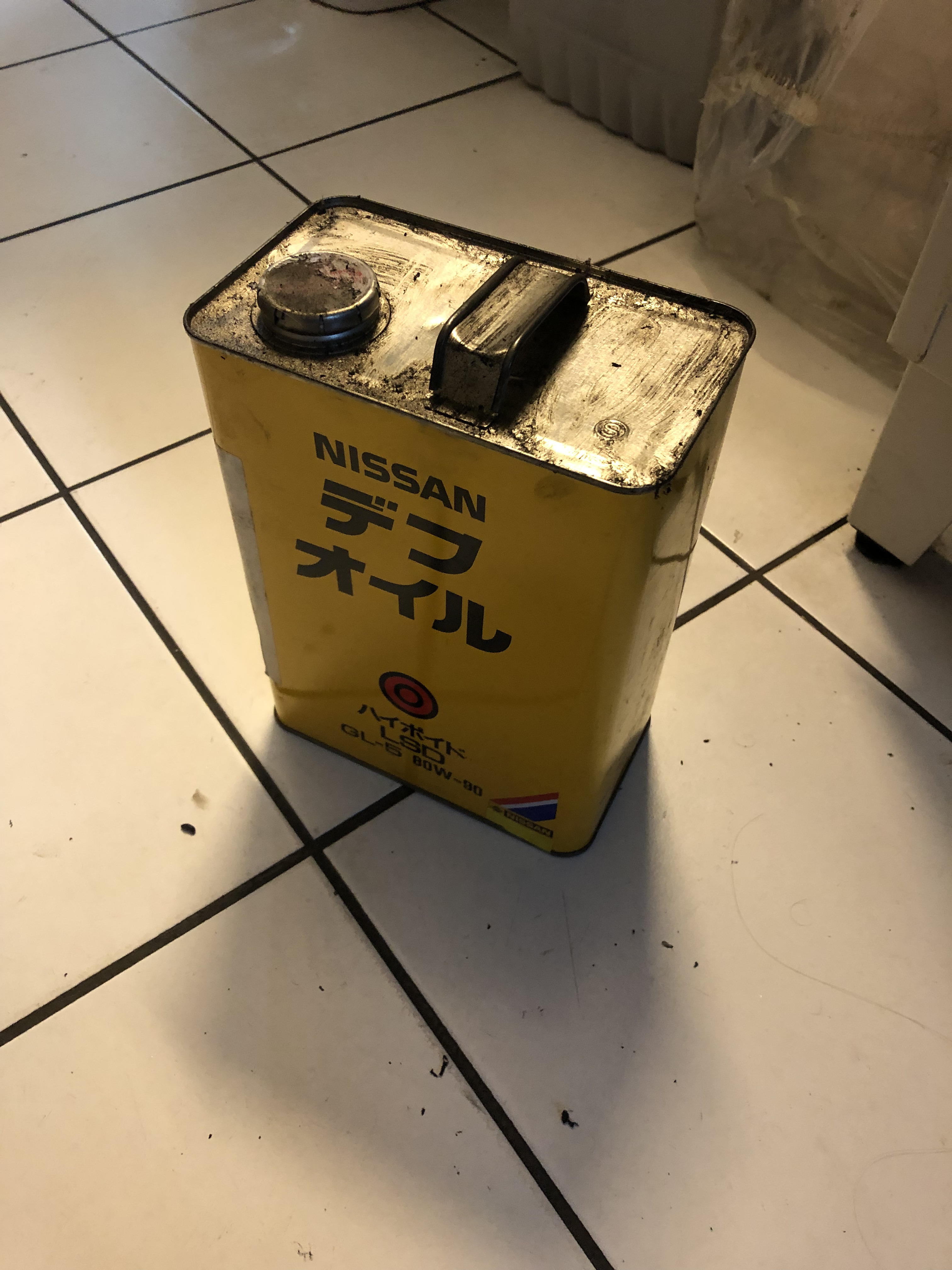

    la trousse à outils d'origine, collector !

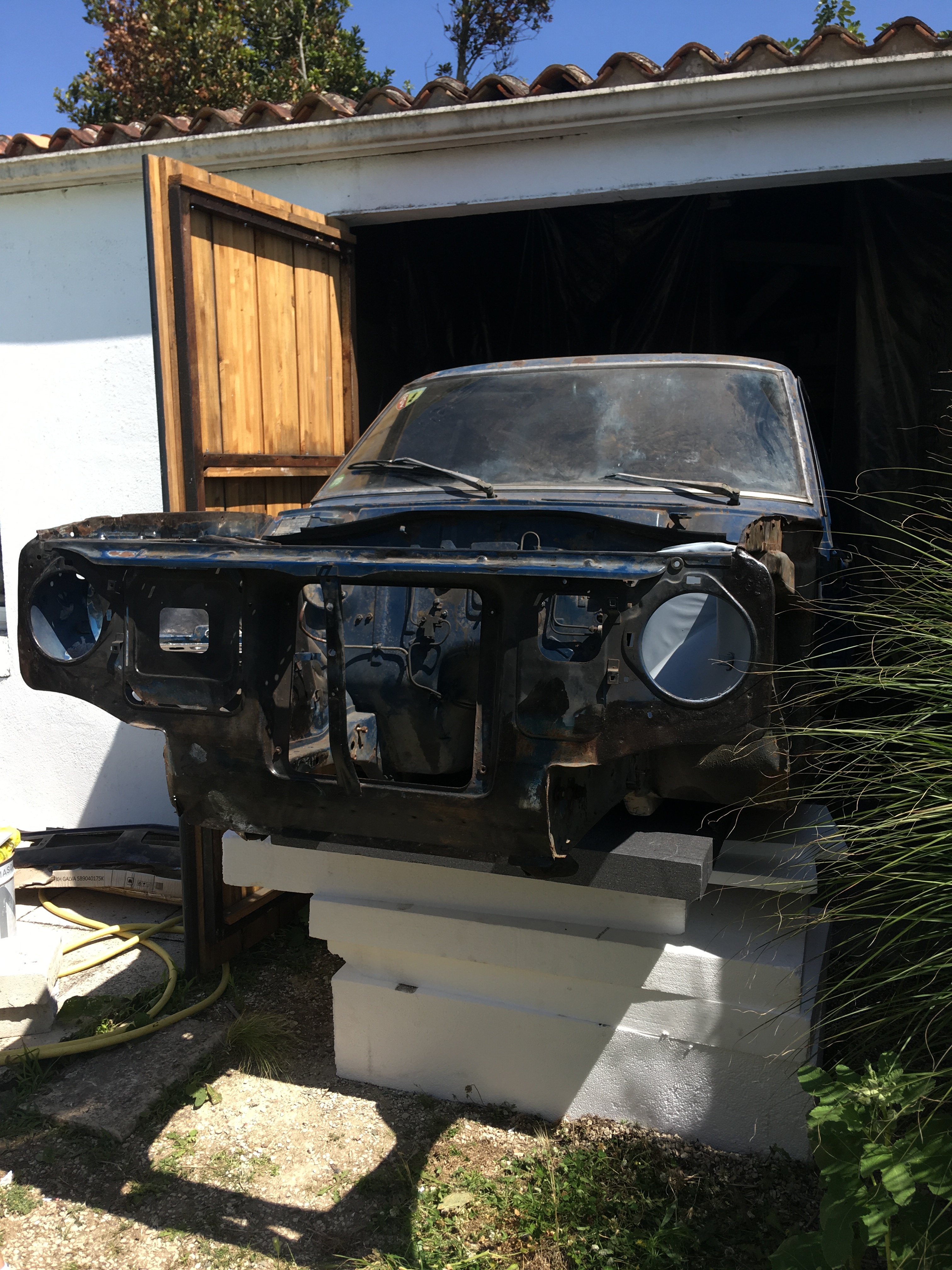

    Pour continuer la resto, il fallait que je change d'endroit pour ne pas pourrir le garage de mes parents avec la poussière de peinture, ni une ni deux, voila la sunny chargée dans le camion de mon père !
Nom : 		5CF09742-7F9D-480F-83A2-99F6E58F47BF.jpeg
Affichages :	457
Taille :		178,8 Ko
ID : 			310145Cliquez sur l'image pour la voir en taille réelle
Nom : 		D5615773-0898-4AAB-896B-CD578291E261.jpeg
Affichages :	445
Taille :		3,05 Mo
ID : 			310179Cliquez sur l'image pour la voir en taille réelle
Nom : 		C2A67A03-4B59-4E2F-87BB-5DEAF5E43AE5.jpeg
Affichages :	449
Taille :		1,61 Mo
ID : 			310159Cliquez sur l'image pour la voir en taille réelle
Nom : 		BCF91ADA-D064-463D-8BA6-16A720B3FF10.jpeg
Affichages :	456
Taille :		2,86 Mo

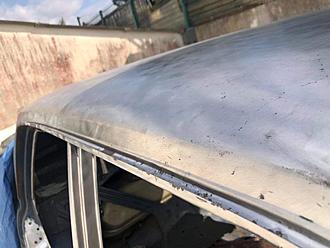

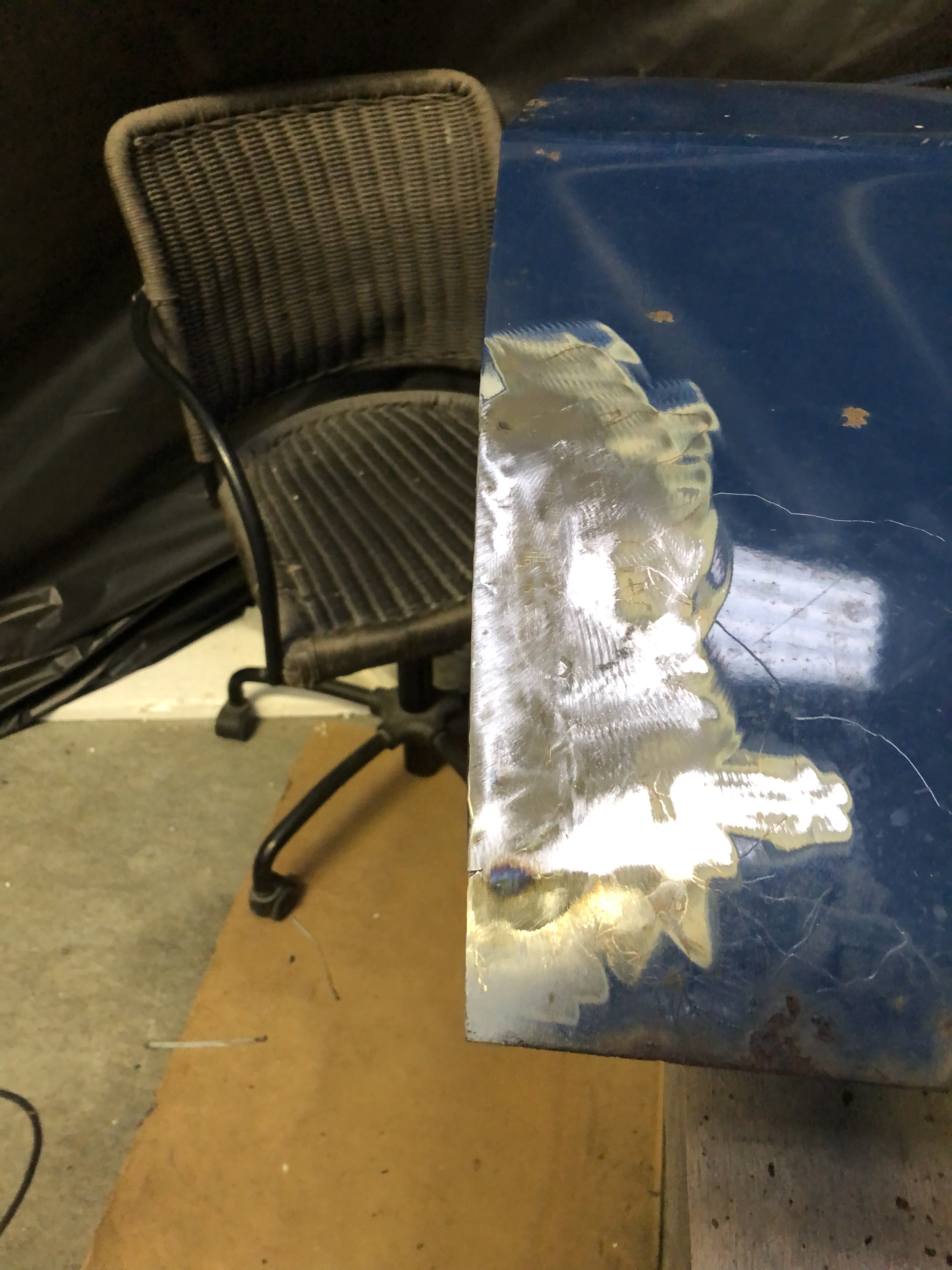

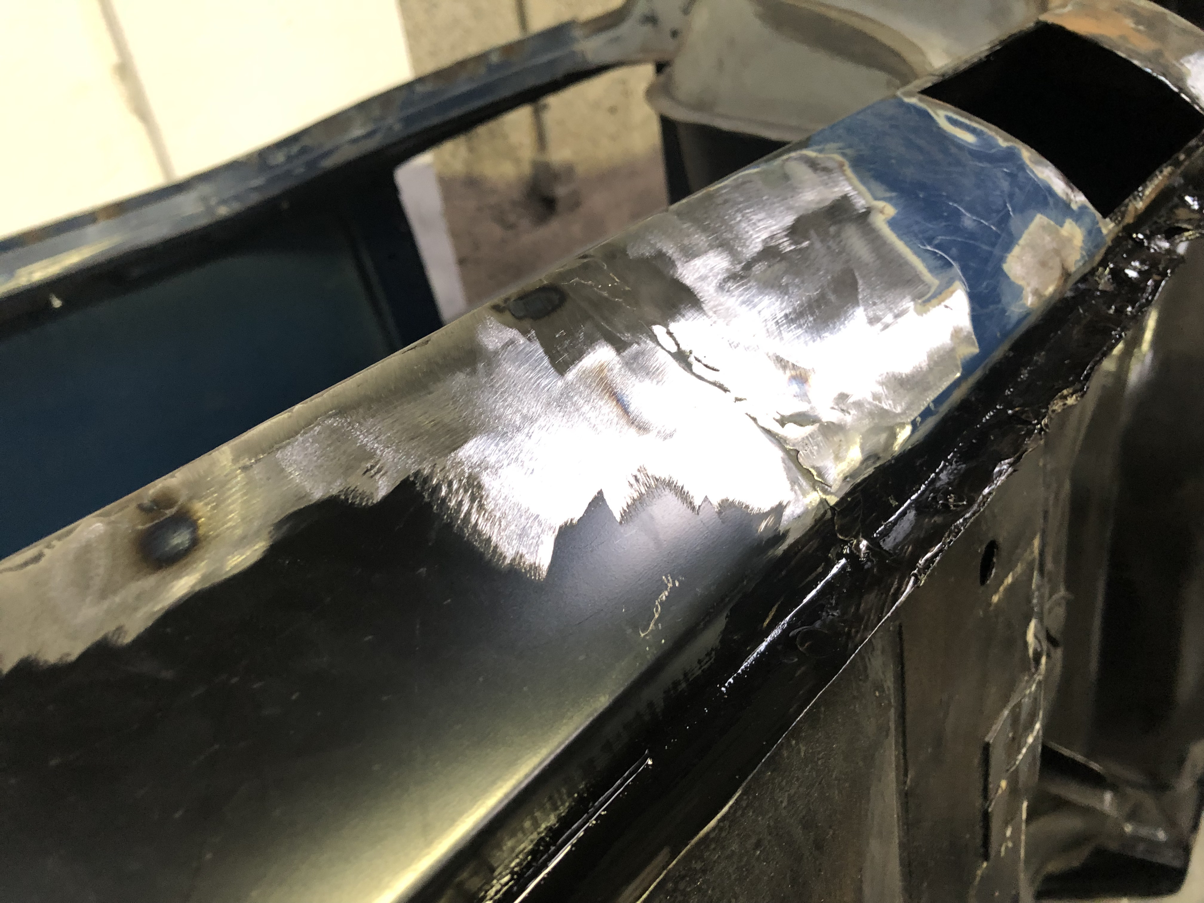

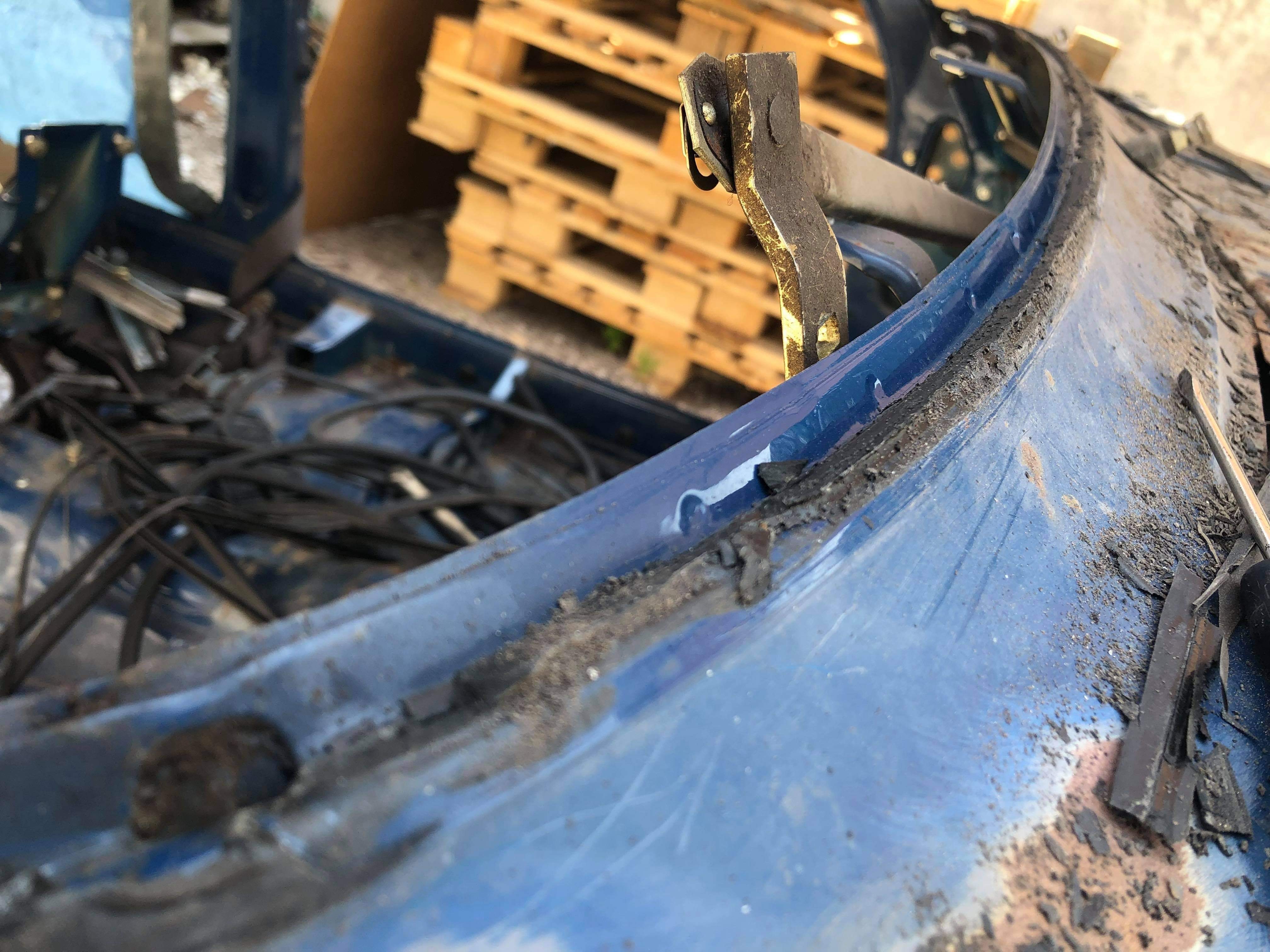

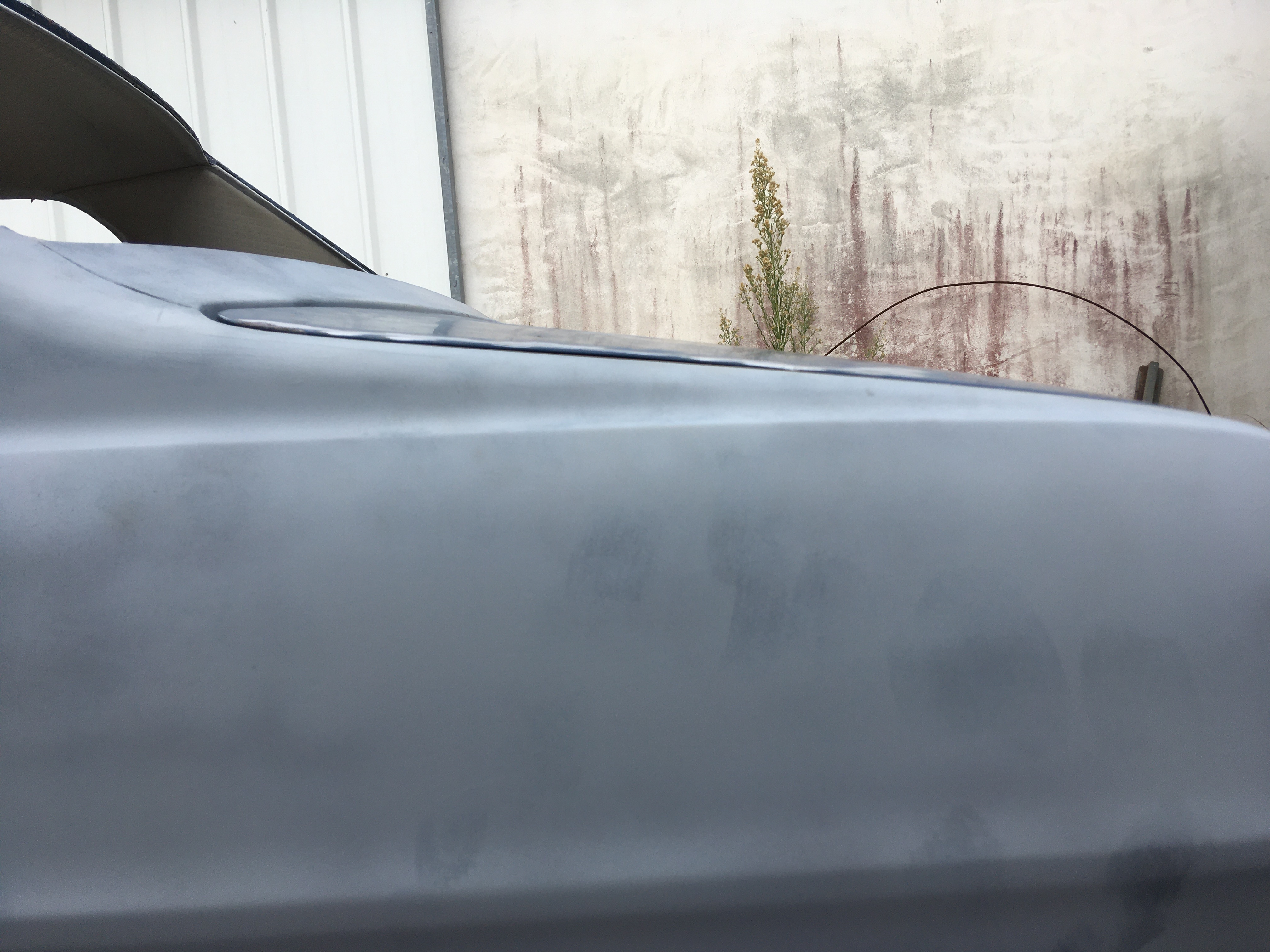

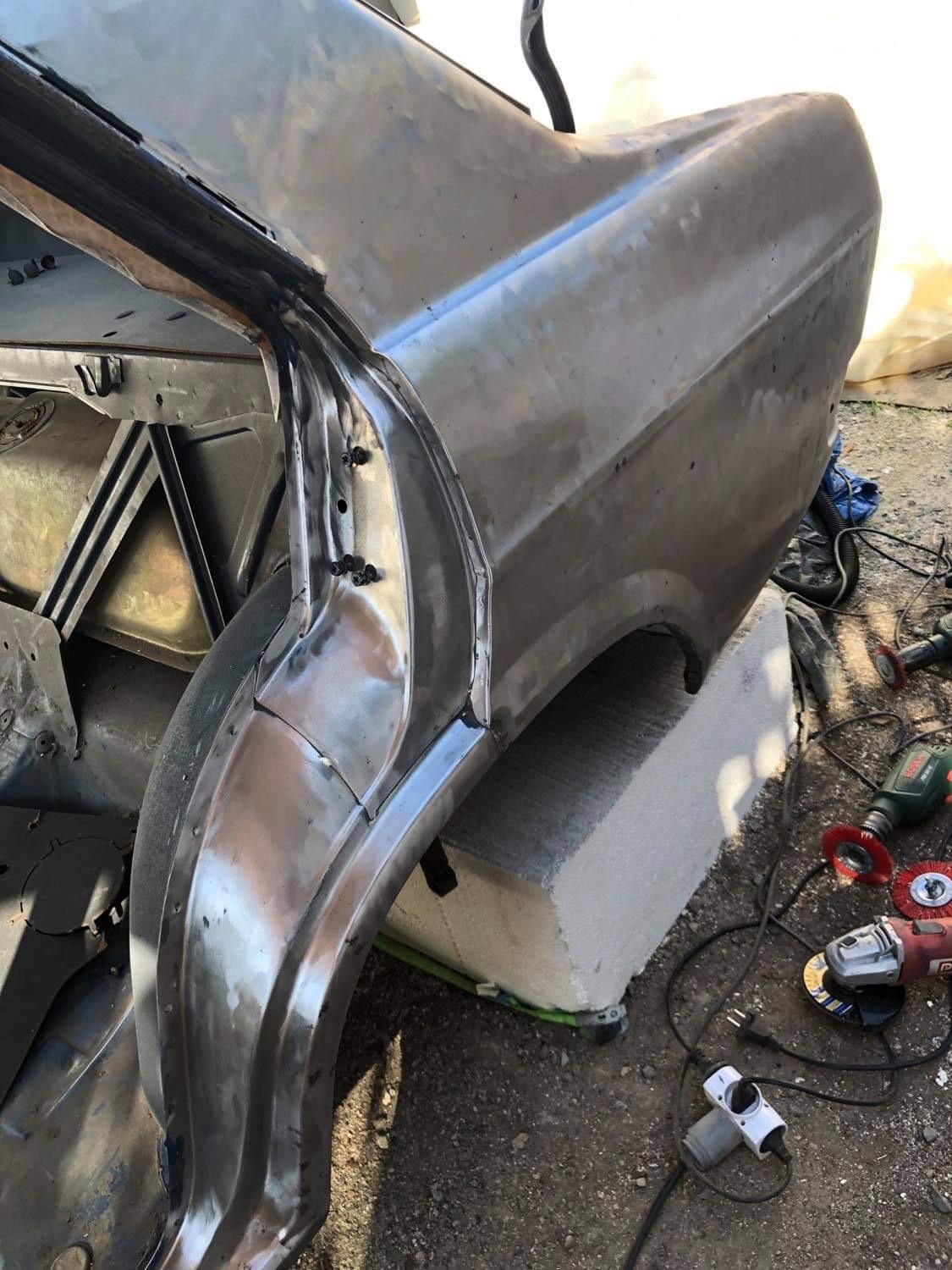

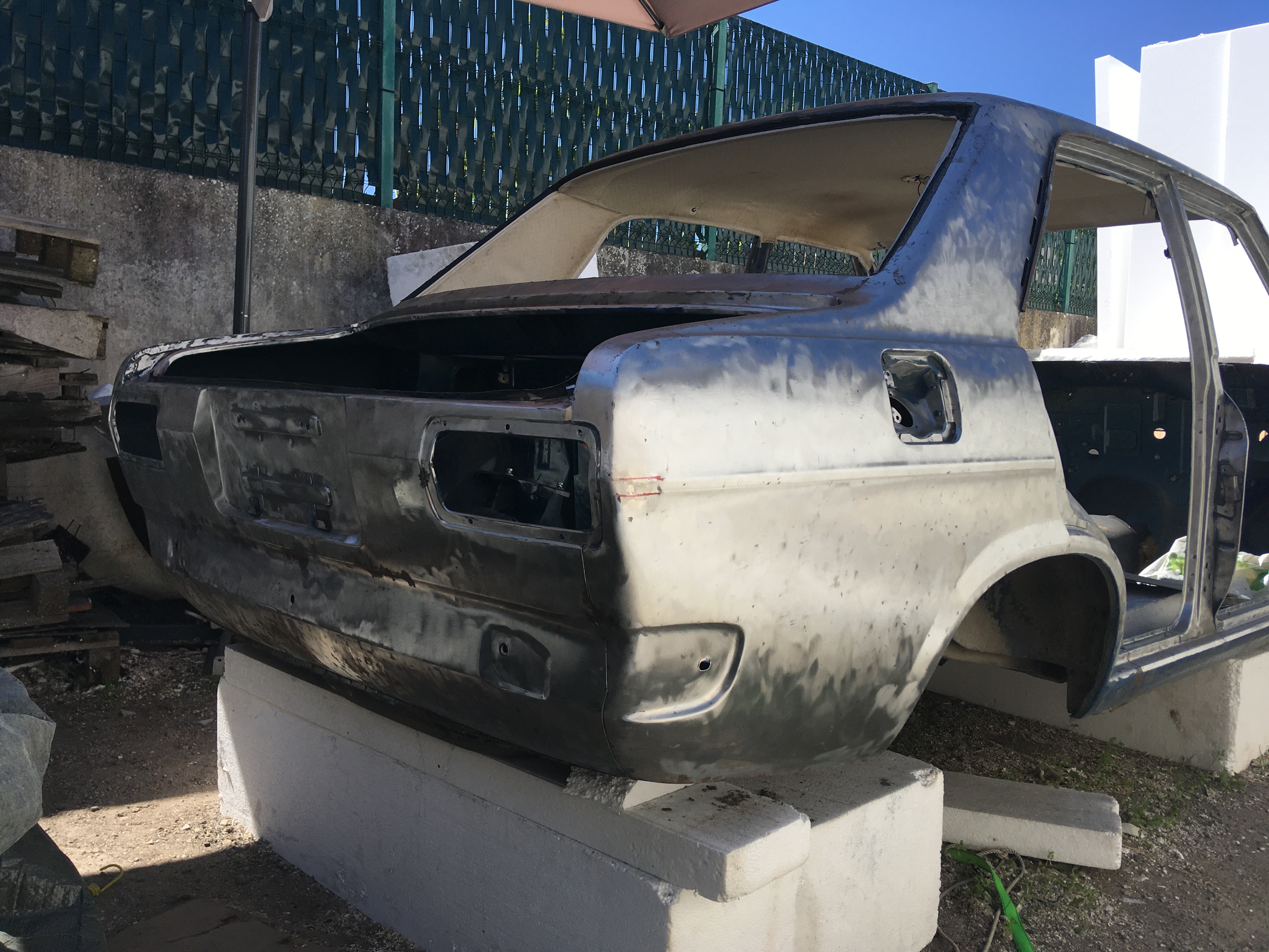

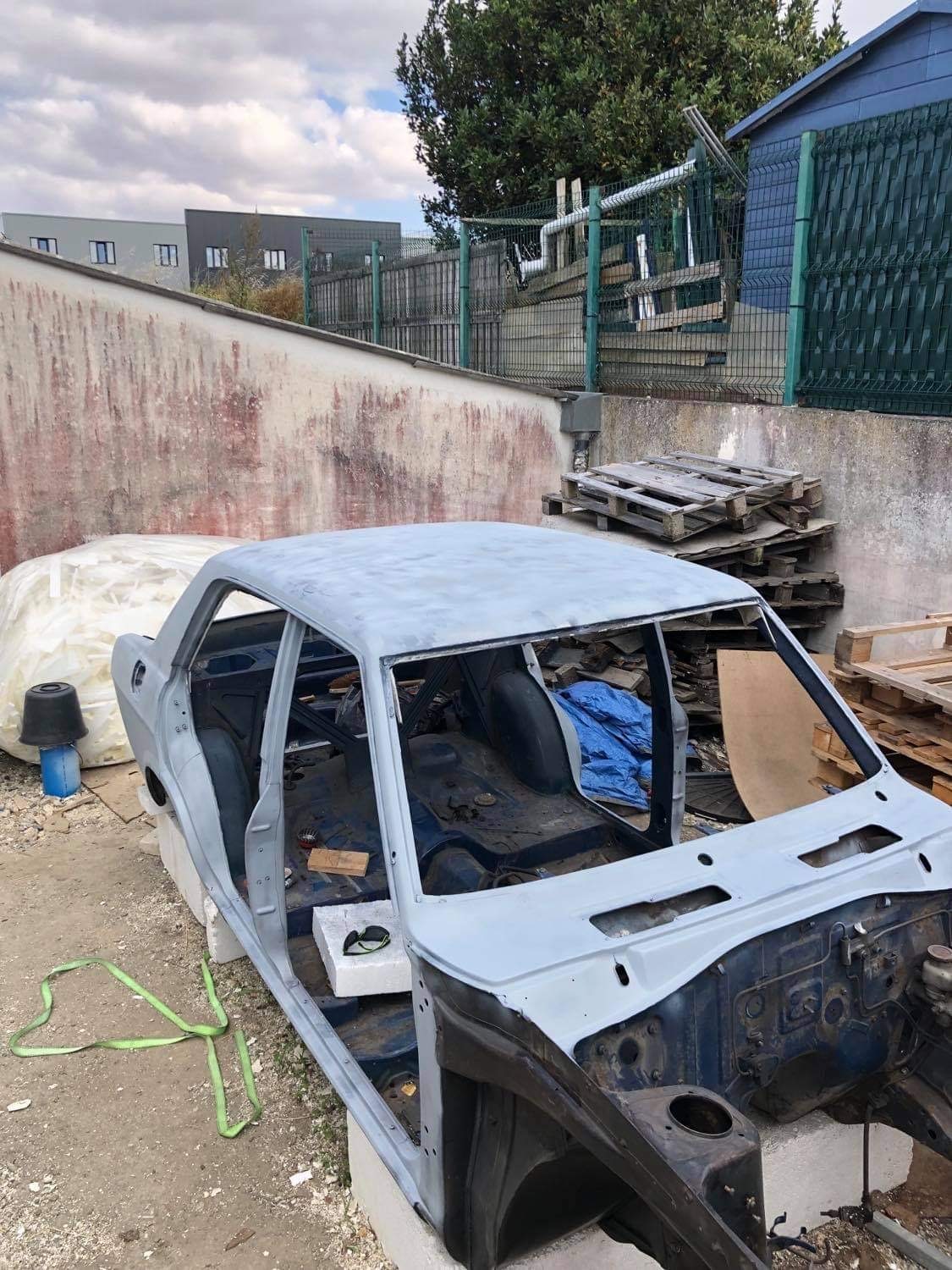

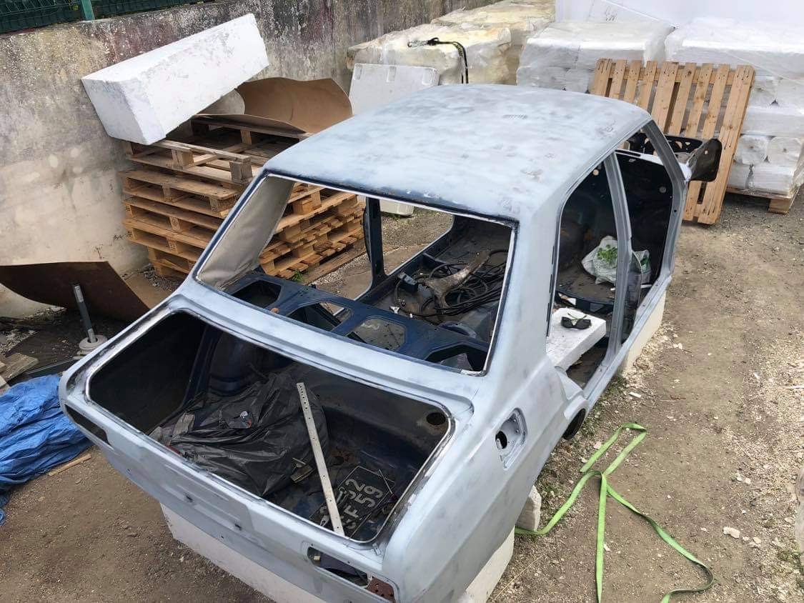

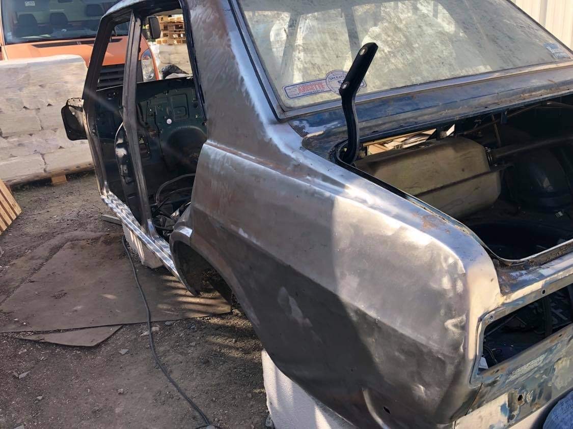

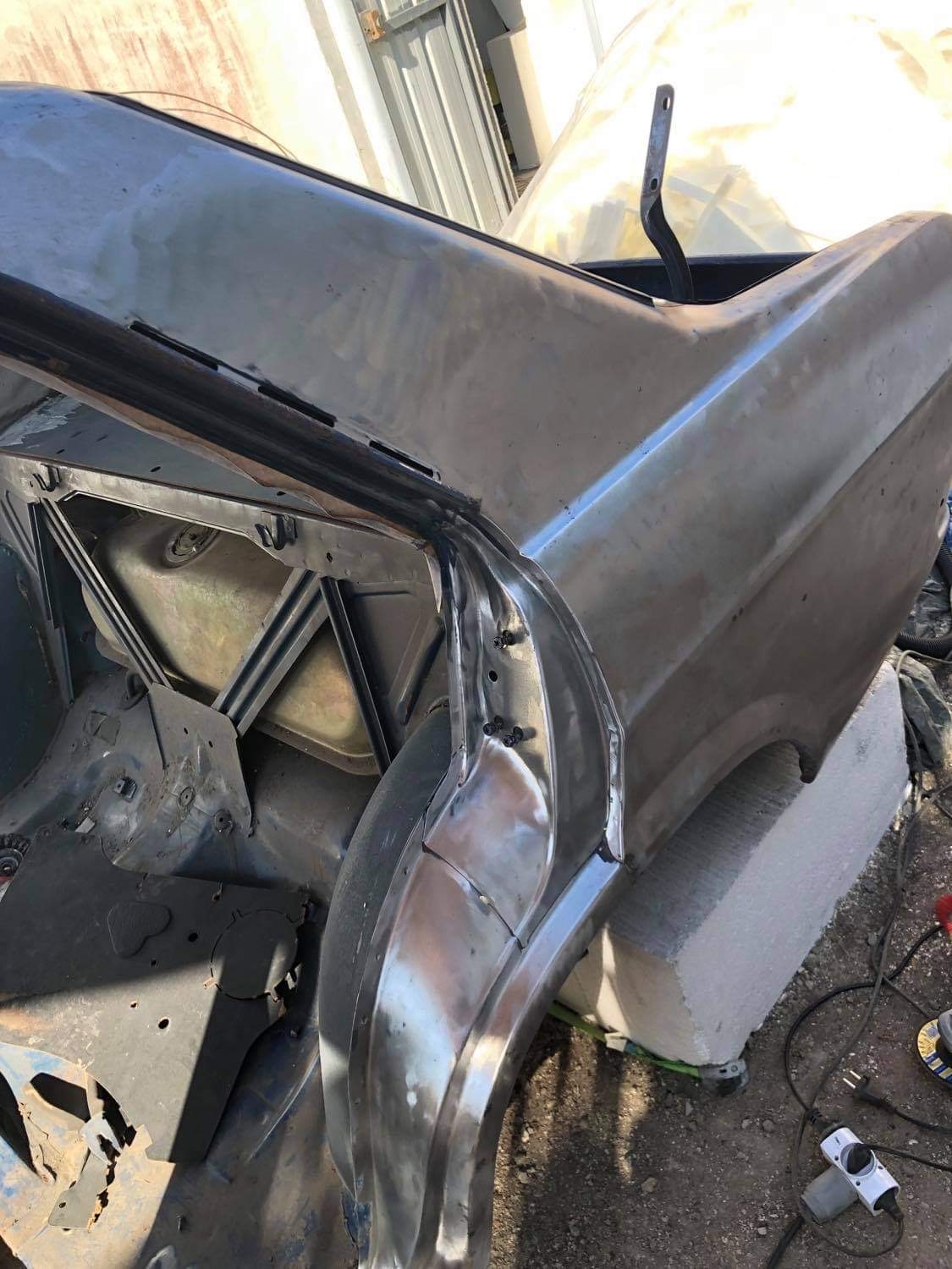

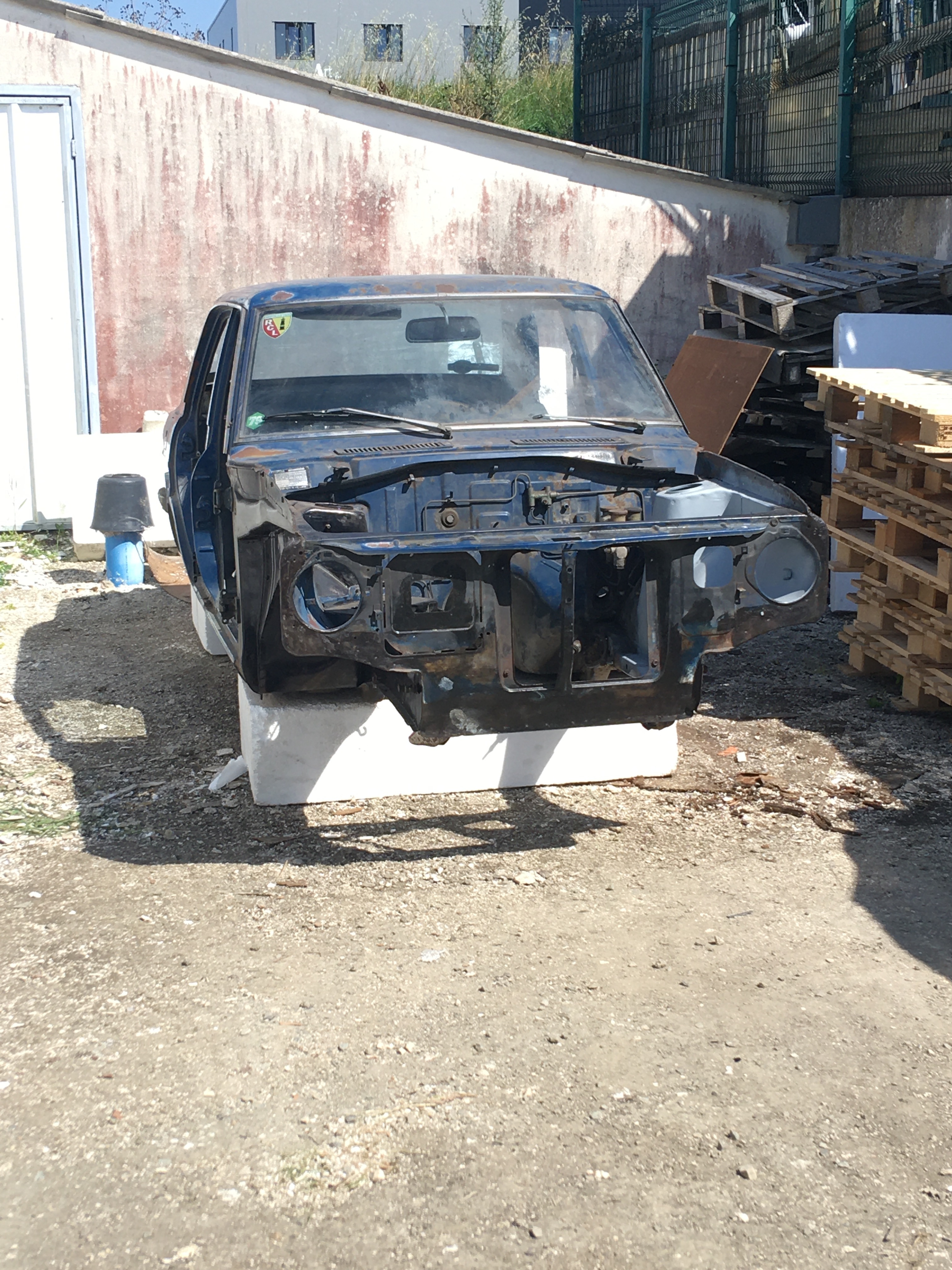

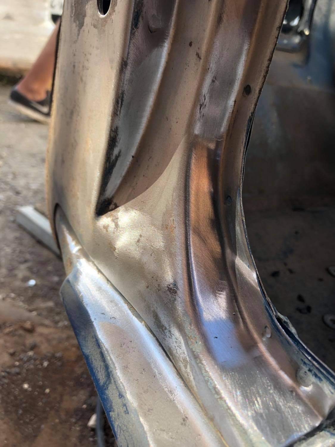

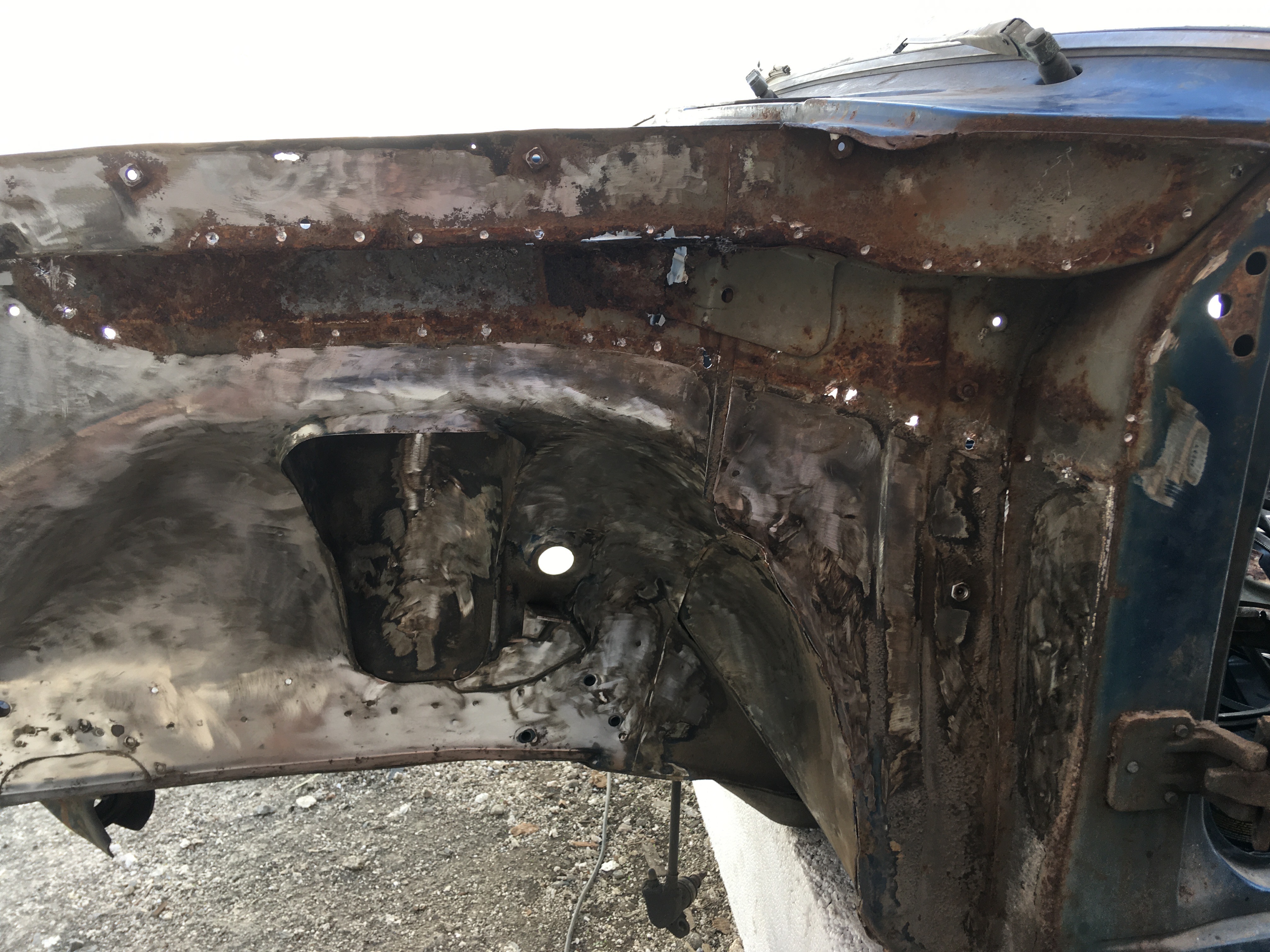

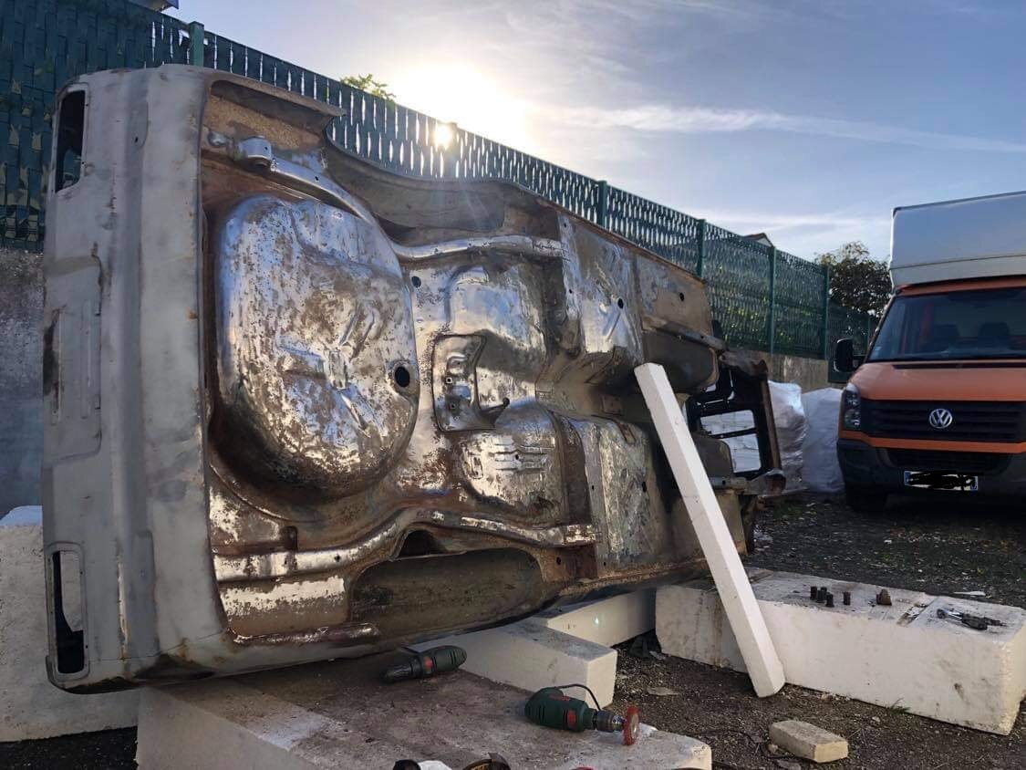

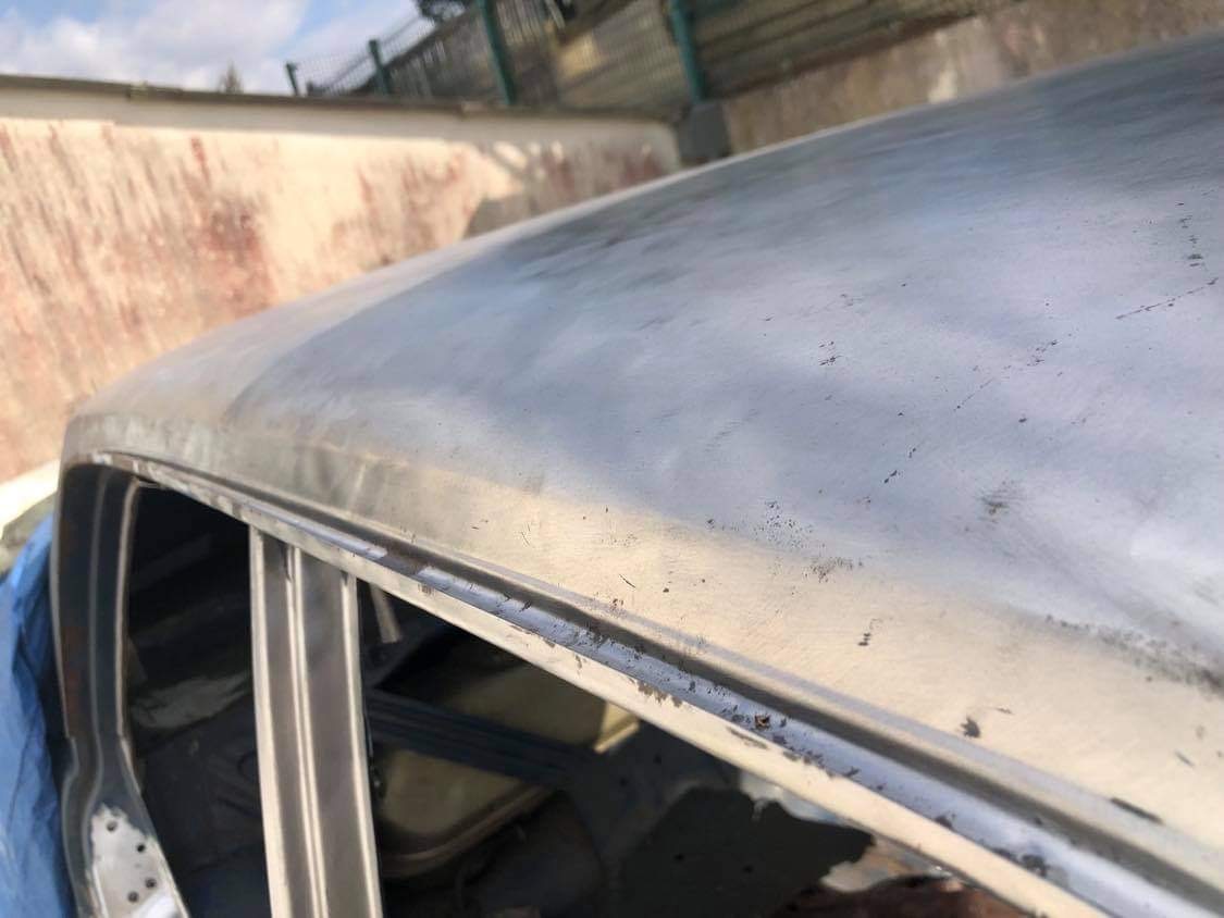

    J'ai donc entamé le décapage de la peinture, une carrosserie très saine et bien conservée (l'abris dans lequel a dormi la voiture y est pour beaucoup je pense)
Nom : 		FDE4857B-2613-4D47-8911-F39DBB1082A9.jpeg
Affichages :	436
Taille :		91,1 Ko
ID : 			310147Cliquez sur l'image pour la voir en taille réelle
Nom : 		48782CE7-68E6-4455-950E-6B1FC7FF0481.jpeg
Affichages :	480
Taille :		192,3 Ko
ID : 			310153Cliquez sur l'image pour la voir en taille réelle
Nom : 		78DBBE2D-3264-4E8E-B4C0-732A46A67A51.jpeg
Affichages :	463
Taille :		2,48 Mo
ID : 			310171Cliquez sur l'image pour la voir en taille réelle
Nom : 		96EBBF49-2B63-4F32-91D2-BA440938A00F.jpeg
Affichages :	431
Taille :		2,91 Mo
ID : 			310183Cliquez sur l'image pour la voir en taille réelle
Nom : 		F186DD48-0BF6-4568-9871-F9F6B9D12686.jpeg
Affichages :	449
Taille :		2,04 Mo
ID : 			310163Cliquez sur l'image pour la voir en taille réelle
Nom : 		4CE10048-7E11-4D45-8463-6668048444E4.jpeg
Affichages :	430
Taille :		224,9 Ko
ID : 			310213Cliquez sur l'image pour la voir en taille réelle
Nom : 		20E1E30E-CB9E-4DCB-B04E-7CDB9C986A13.jpeg
Affichages :	465
Taille :		190,0 Ko

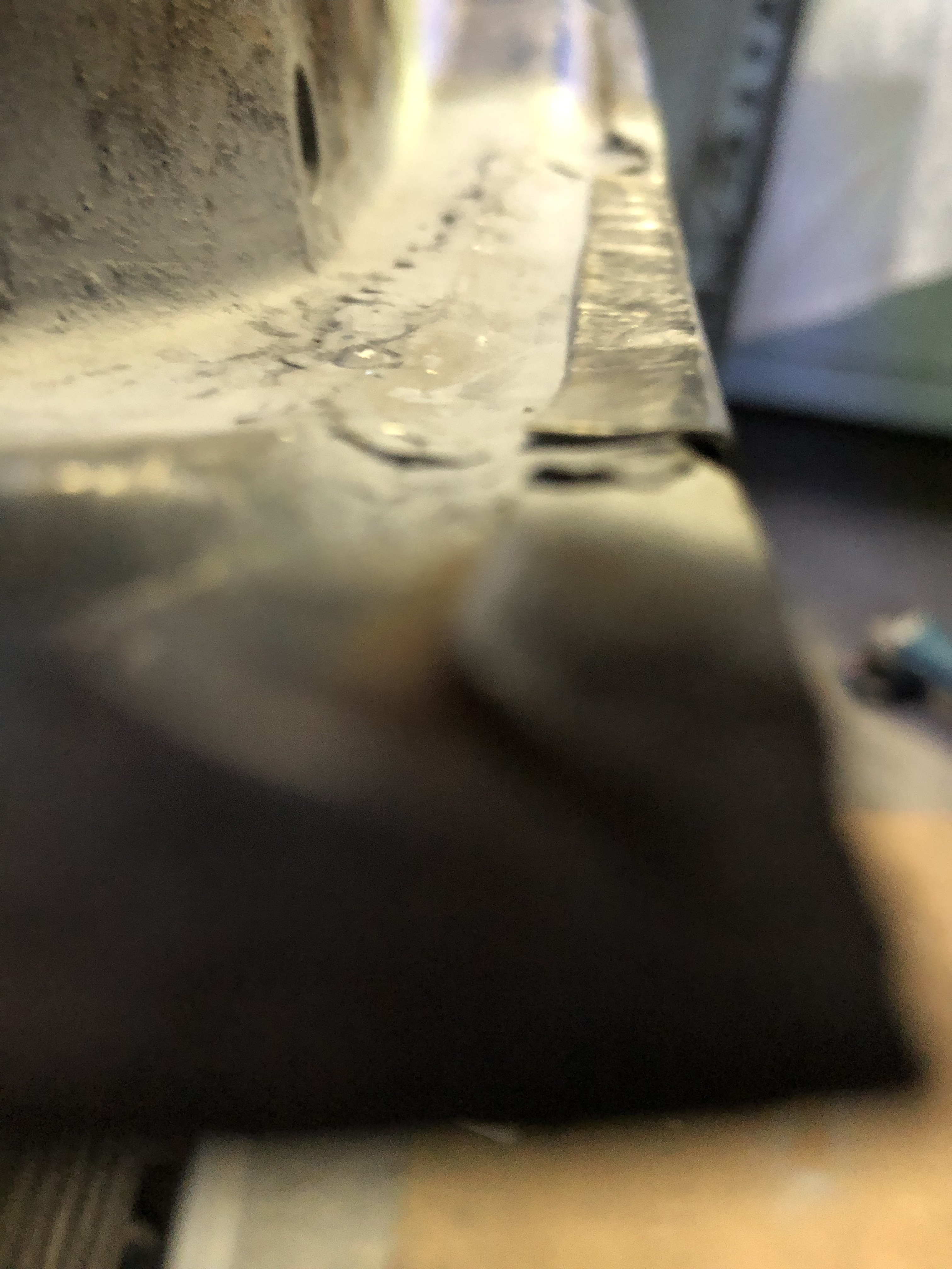

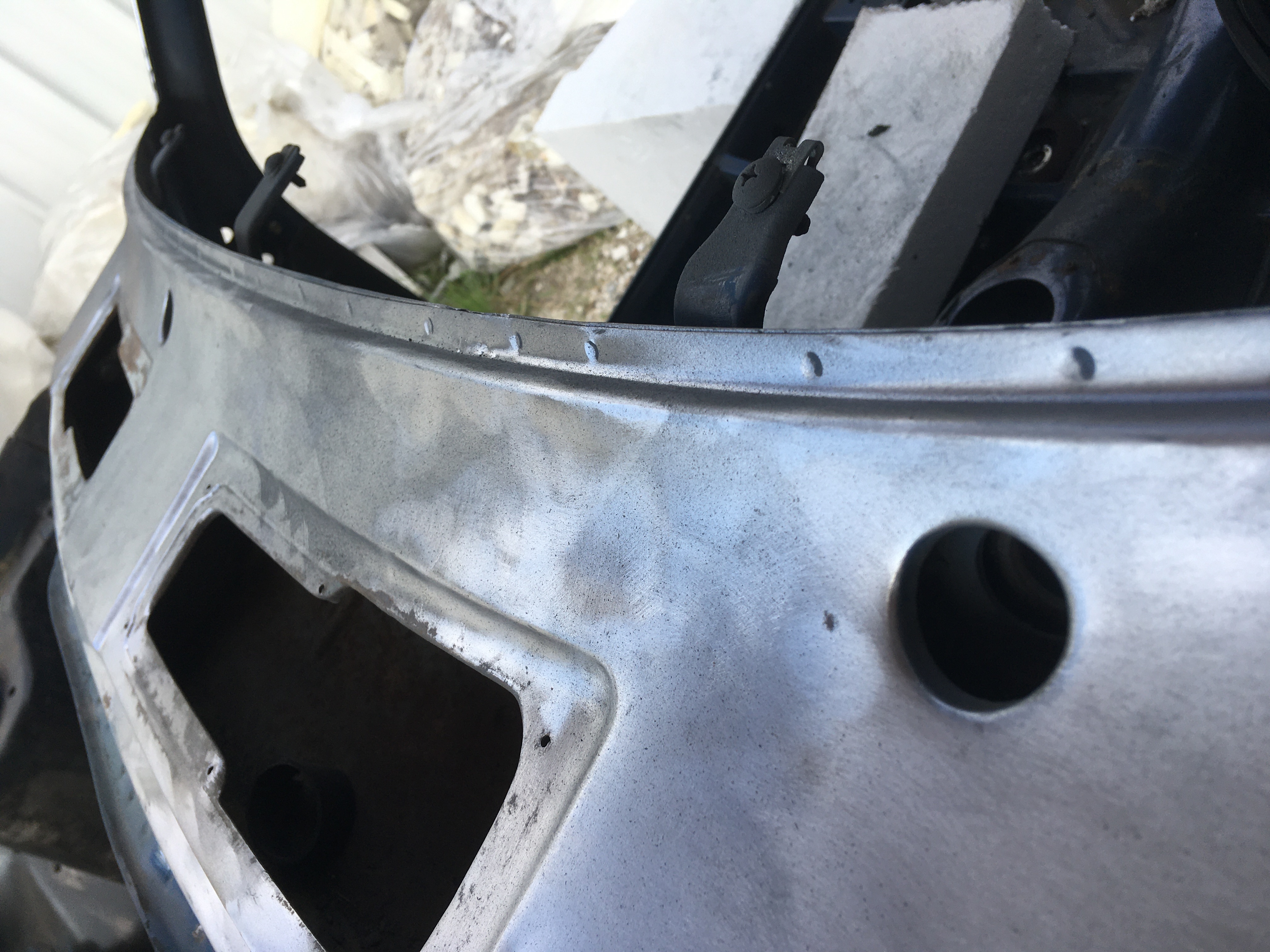

    la jonction au niveau du pare-brise dans un état neuf, on peut voir la teinte réelle de la peinture (bleu 645)
Nom : 		E0D40907-6B20-4CF4-A958-645FC73D8CDC.jpeg
Affichages :	440
Taille :		1,22 Mo

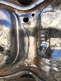

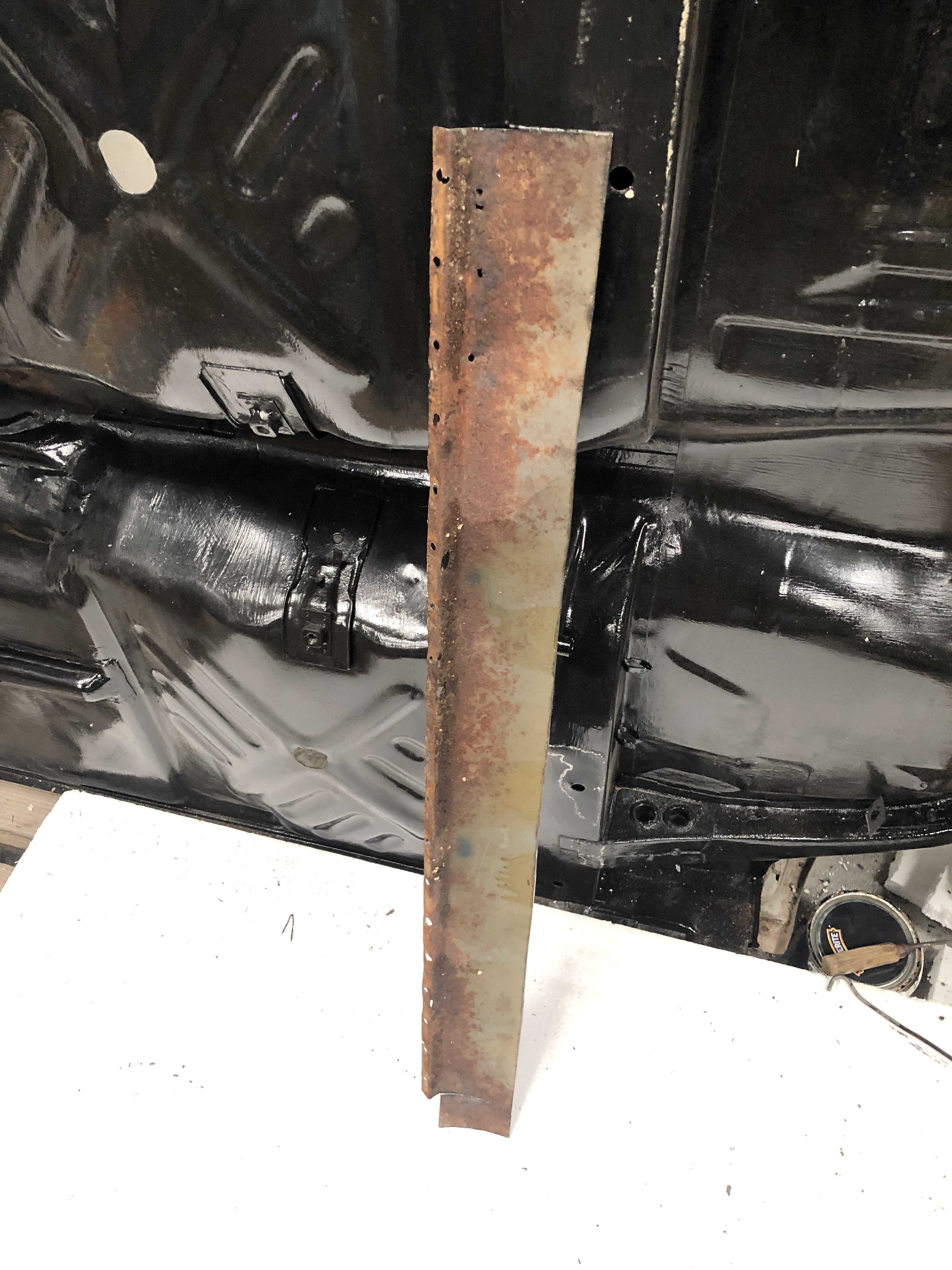

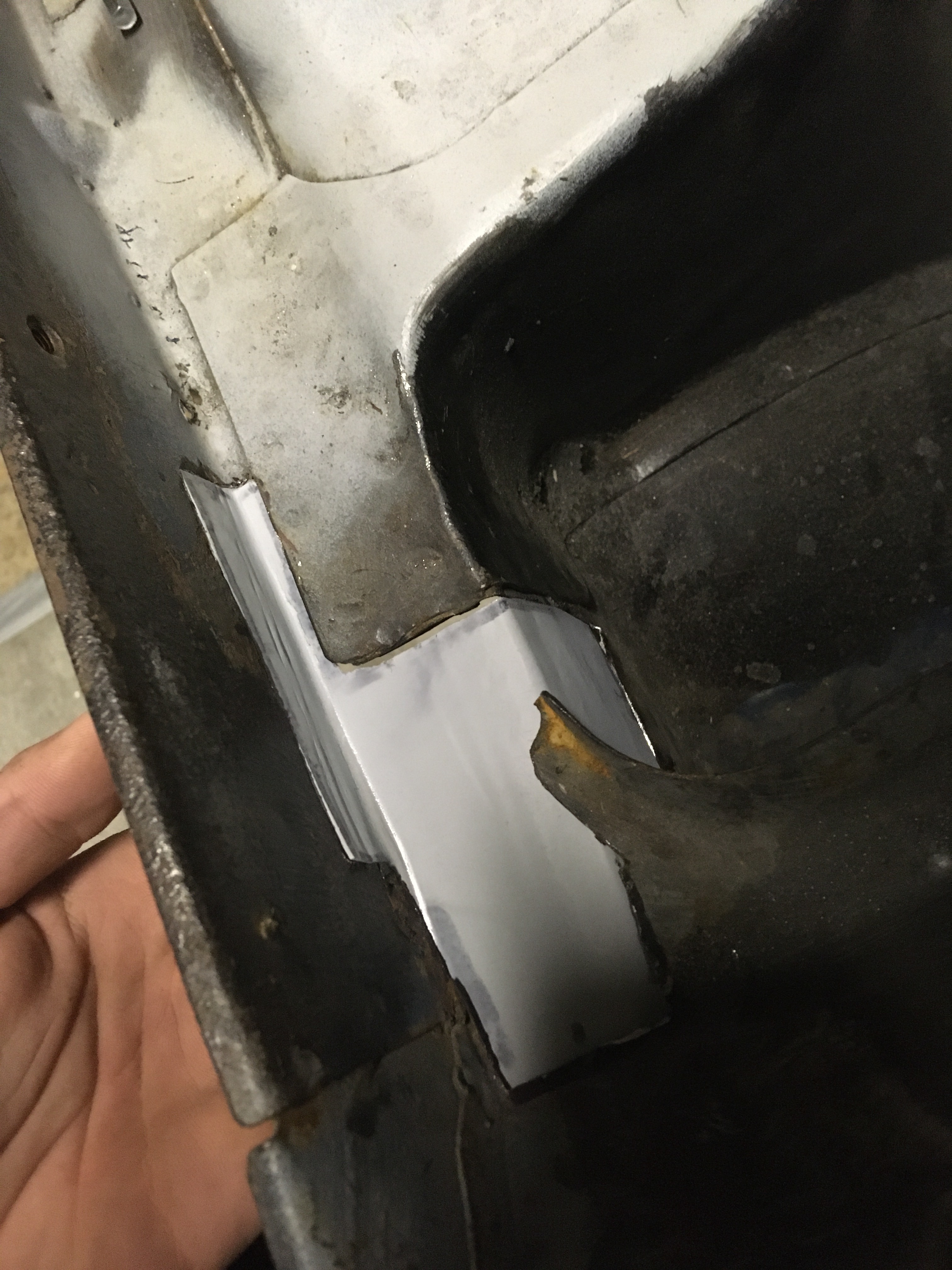

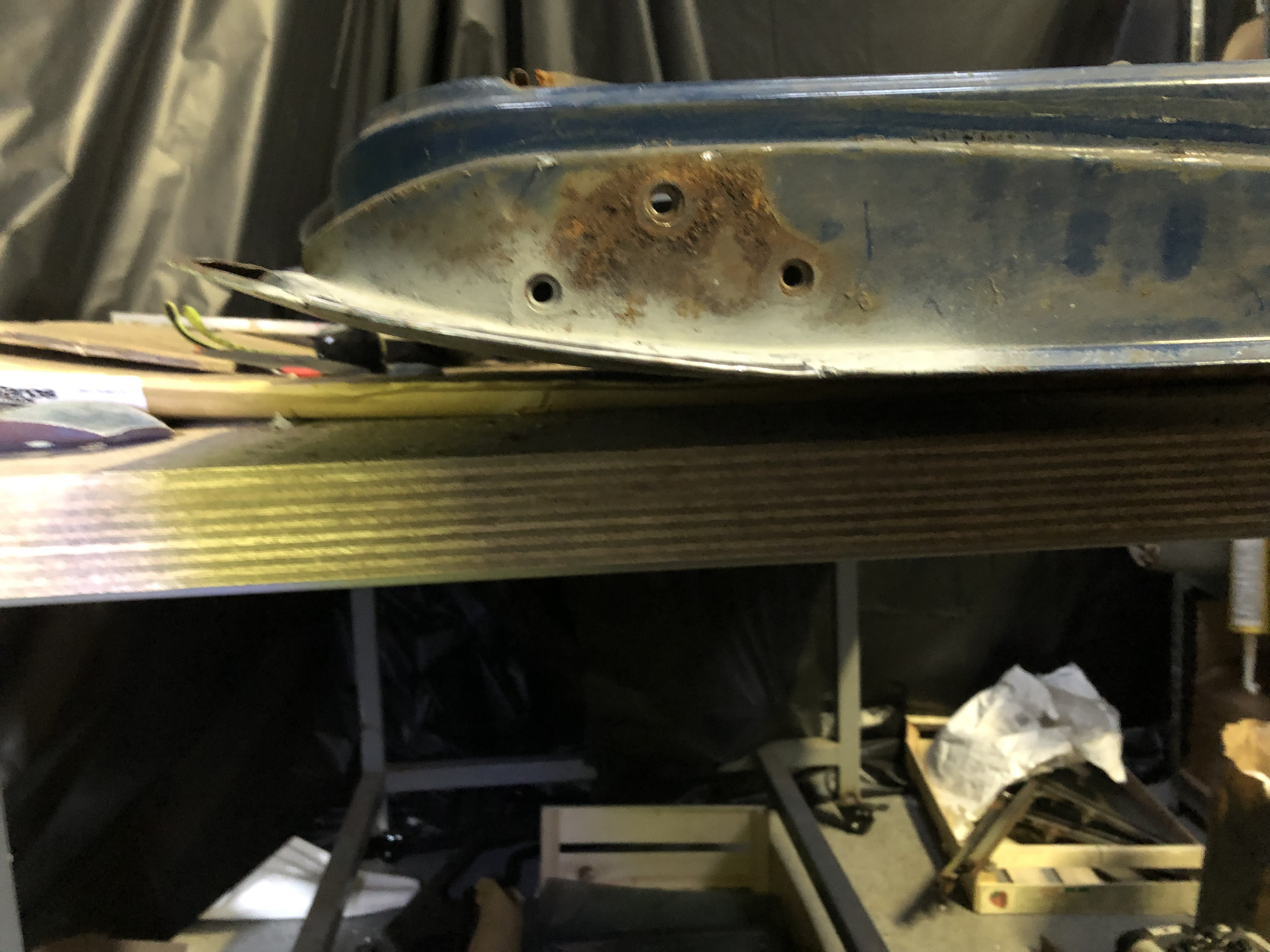

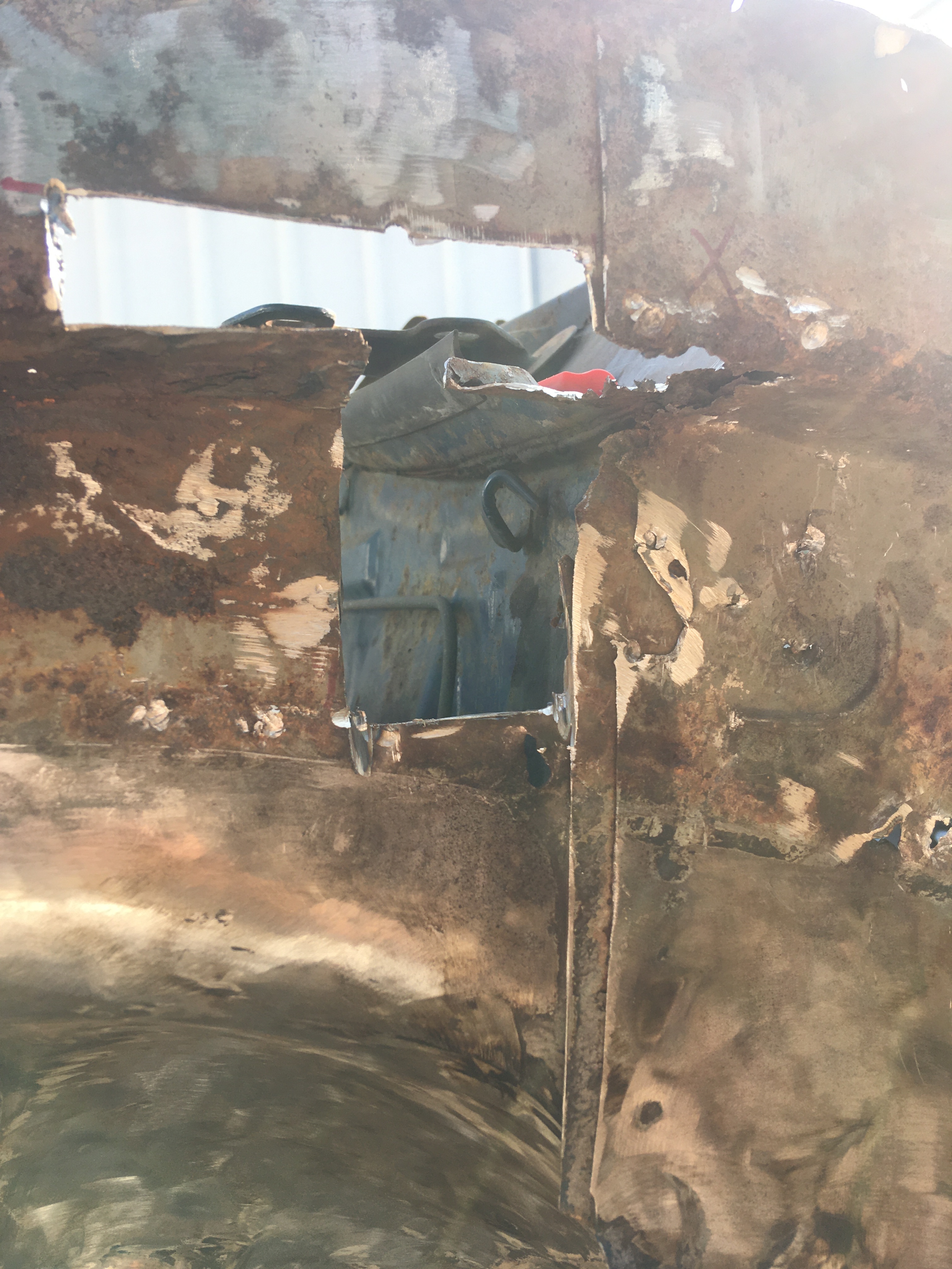

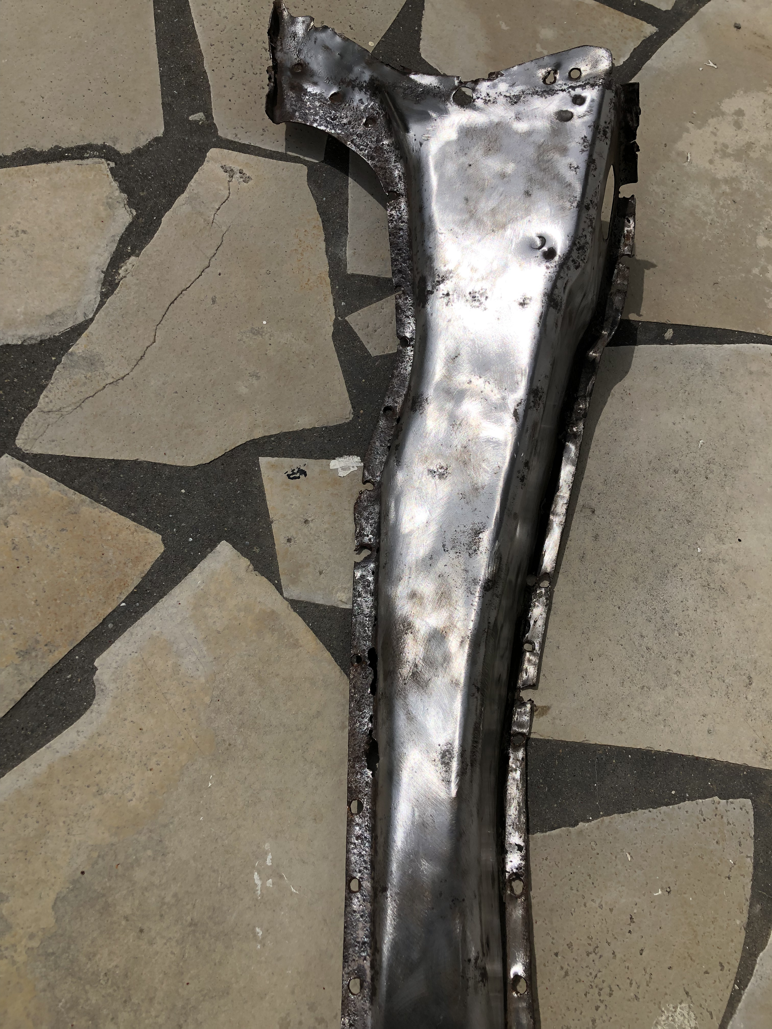

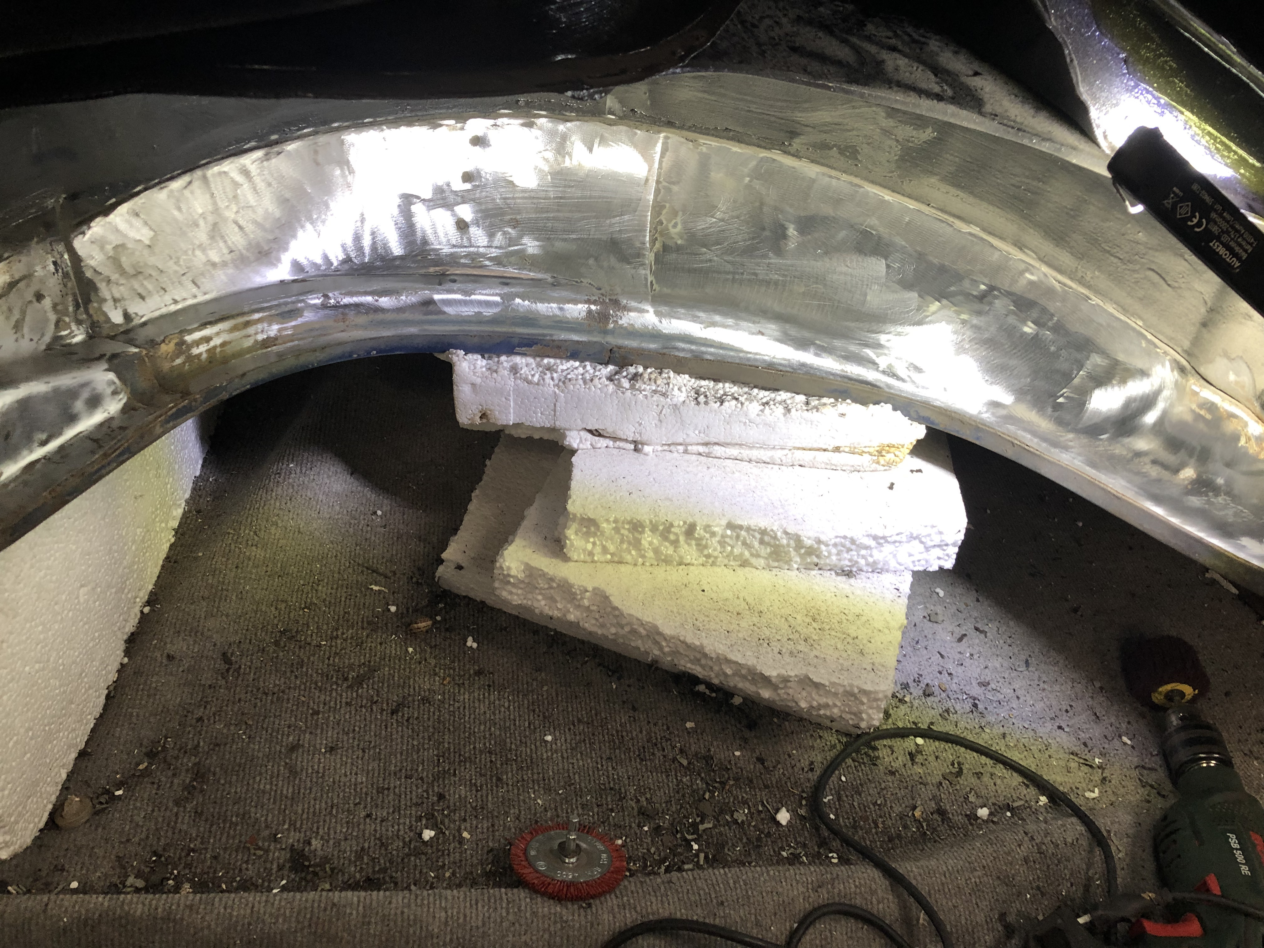

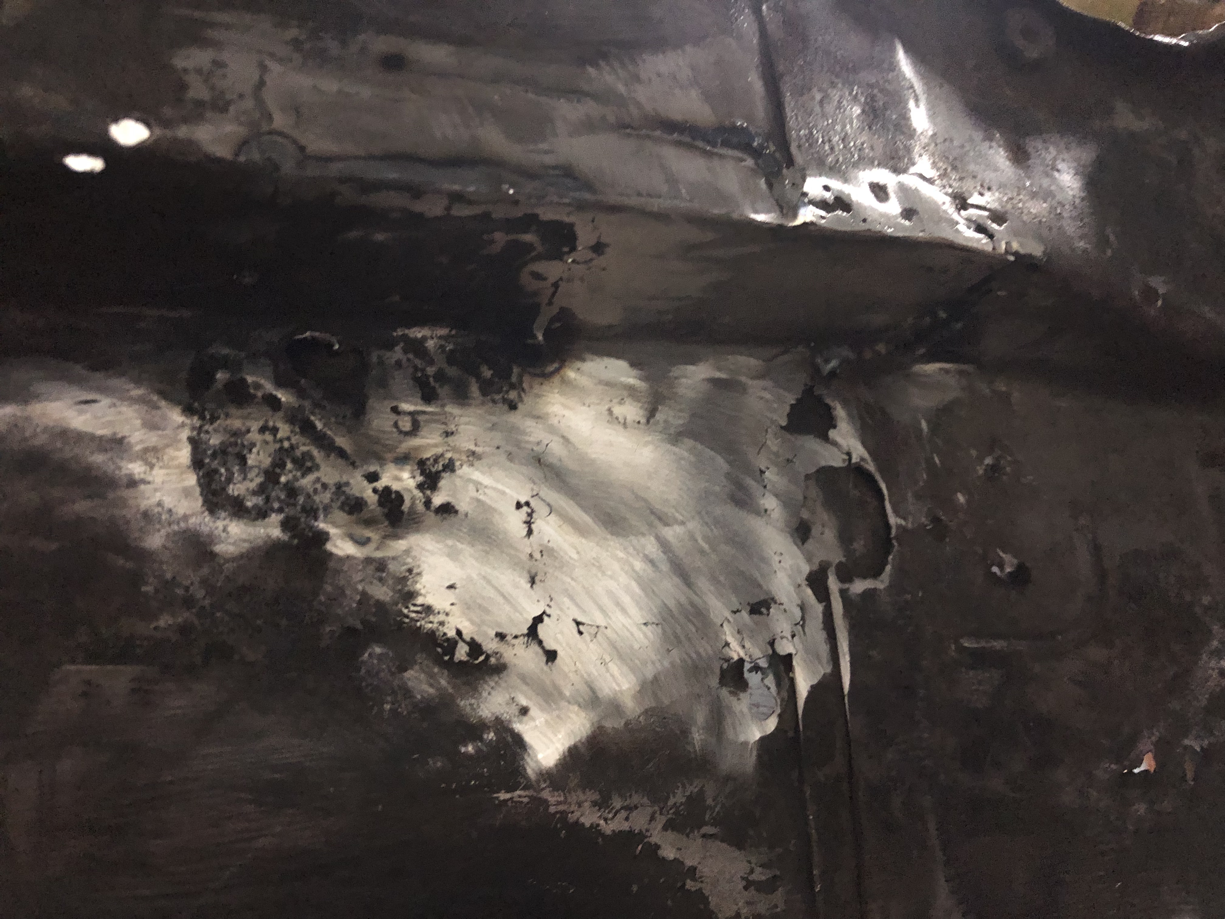

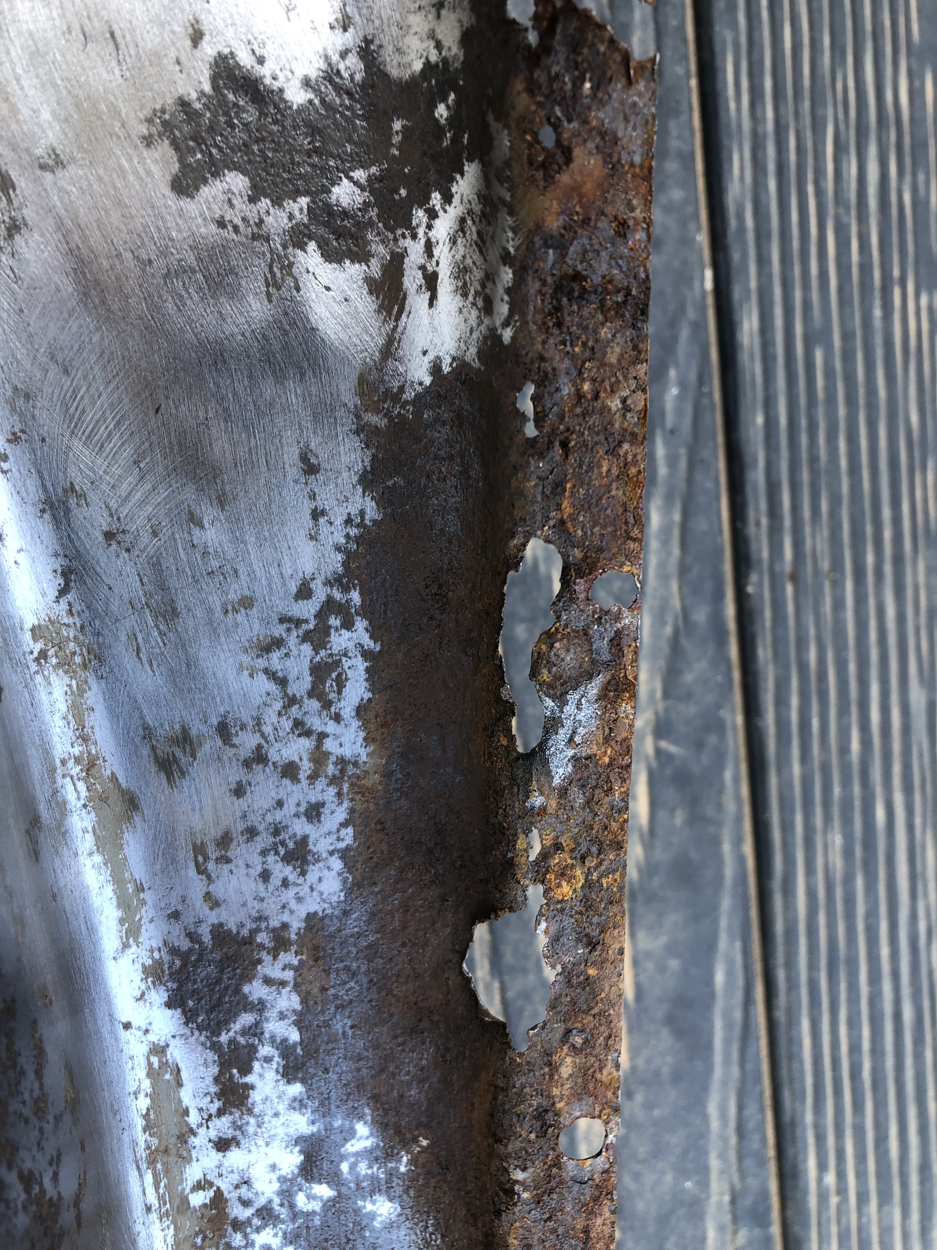

    Comme presque toutes les sunny des années 70 de la rouille perforante est présente sous le renfort latéral avant...
Nom : 		6188A2B8-A74B-4B81-AC01-8FF5ED9E667C.jpeg
Affichages :	421
Taille :		2,45 Mo
ID : 			310175Cliquez sur l'image pour la voir en taille réelle
Nom : 		90A0332D-A5AB-4BF8-A7E0-A8A825DF217C.jpeg
Affichages :	421
Taille :		2,33 Mo

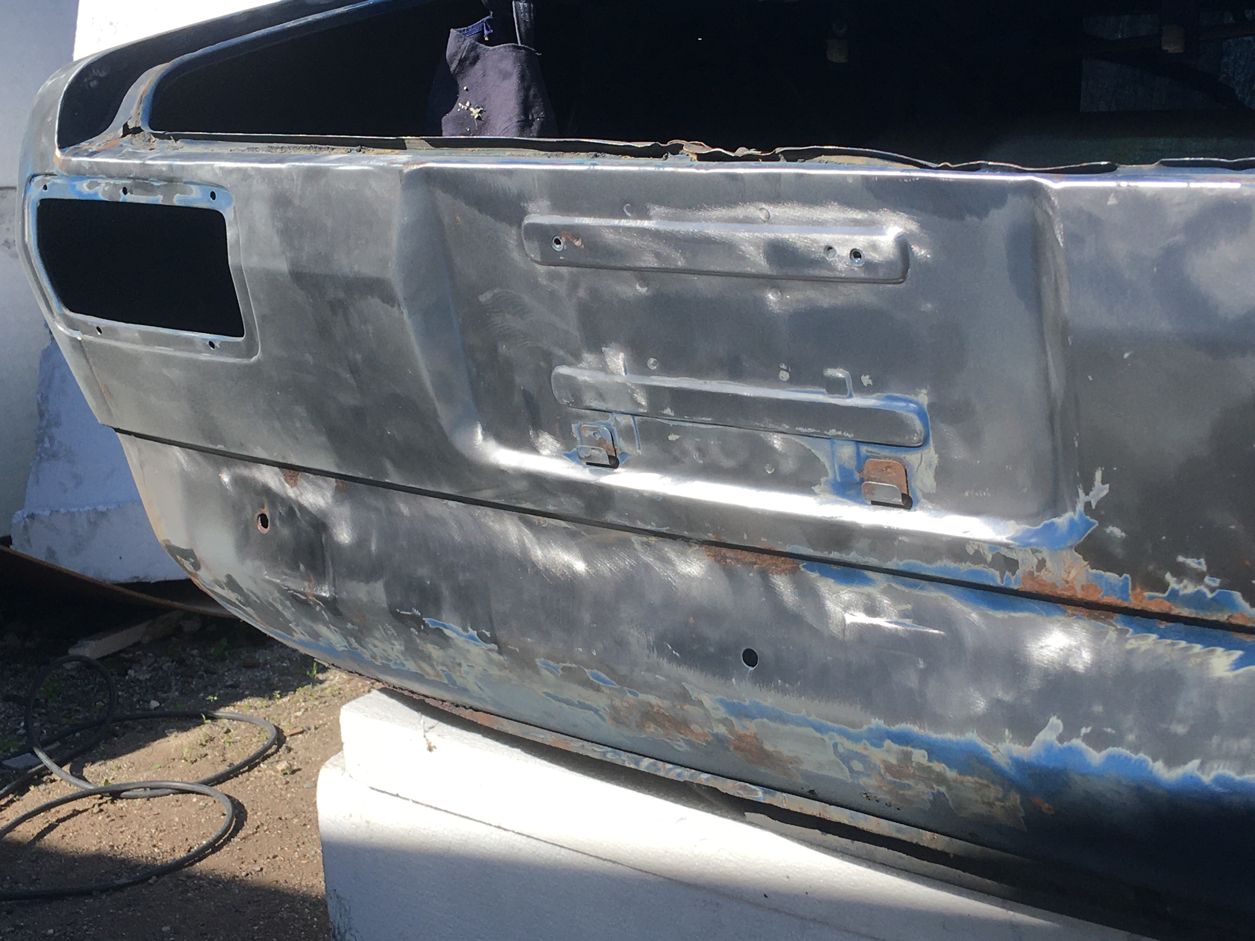

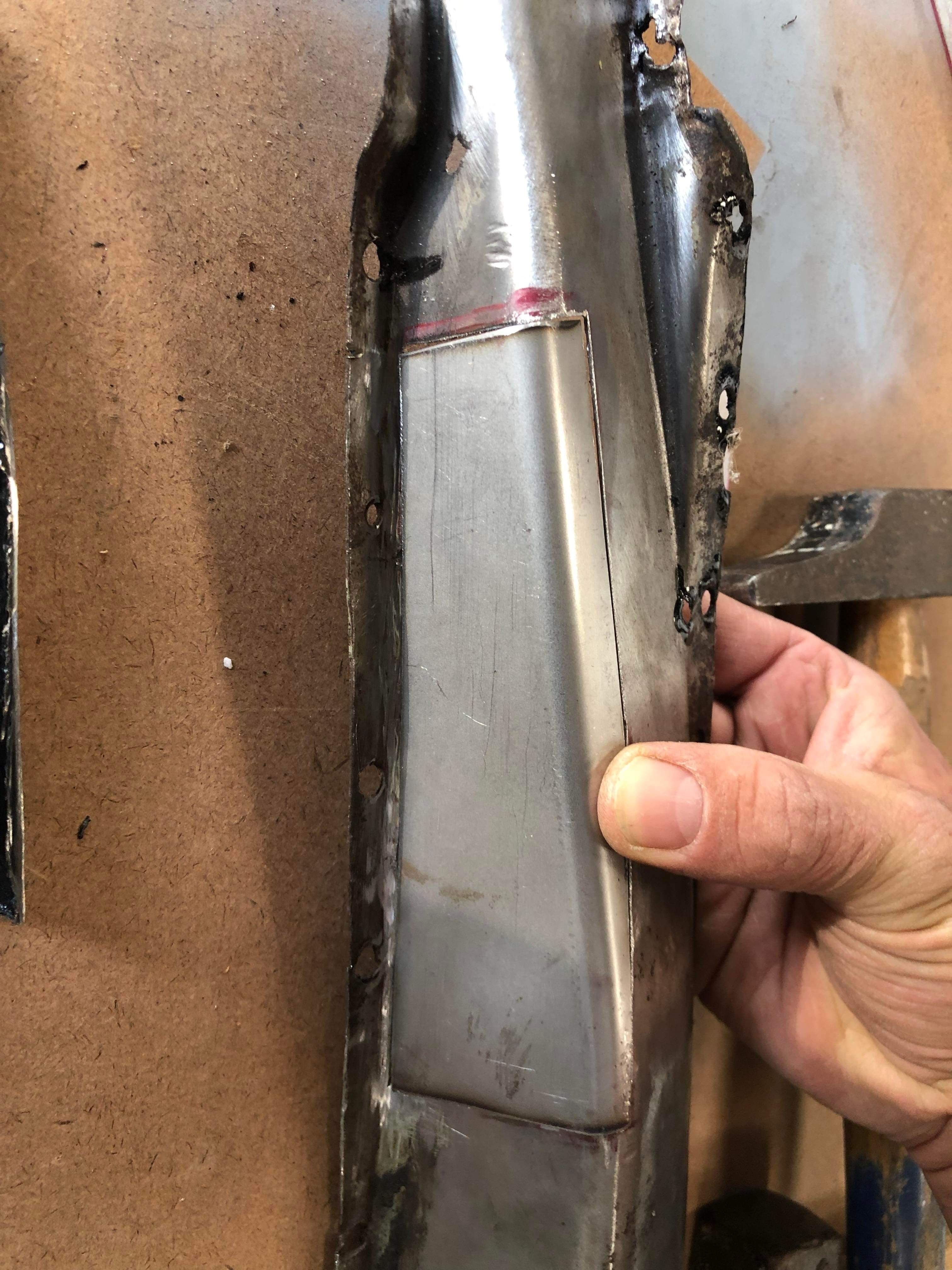

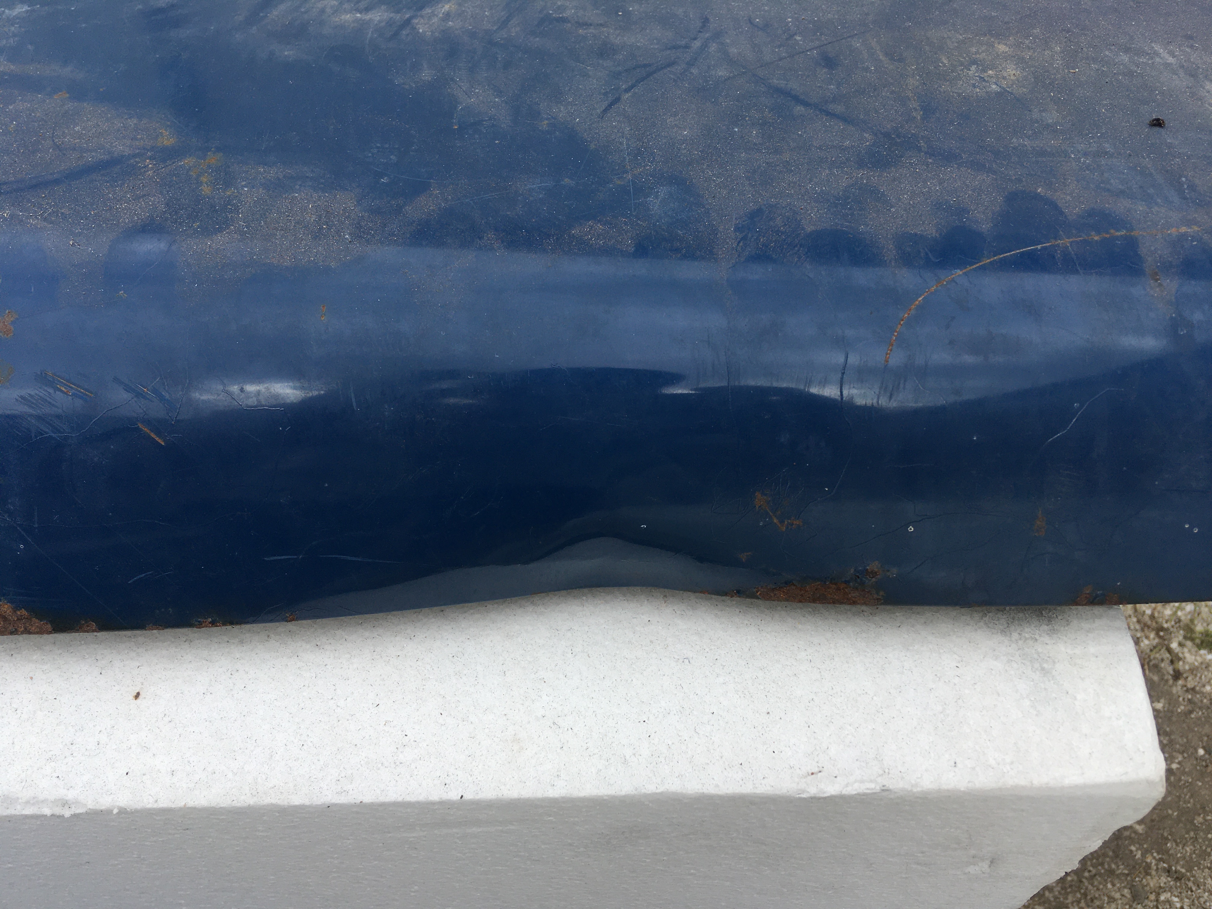

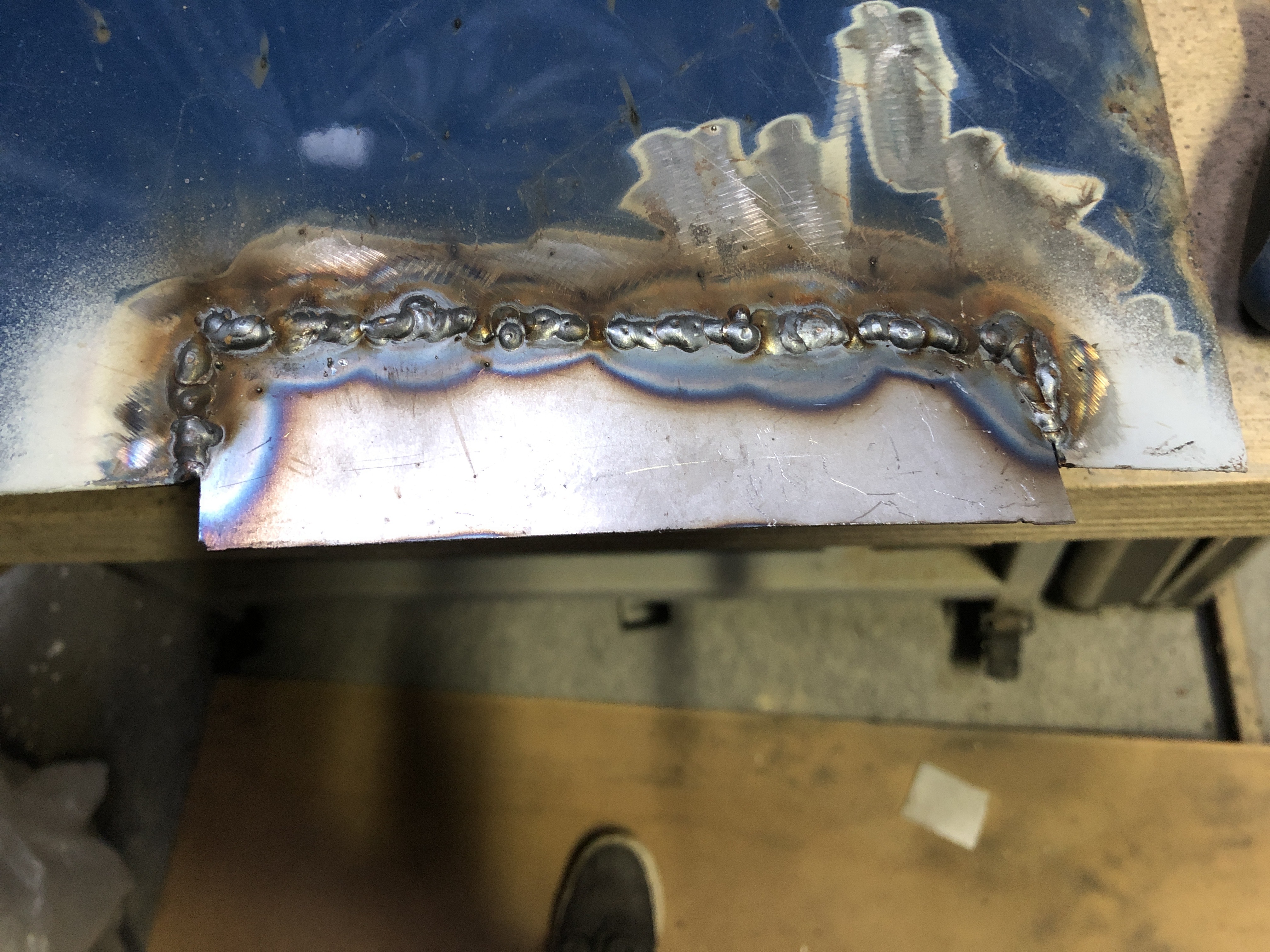

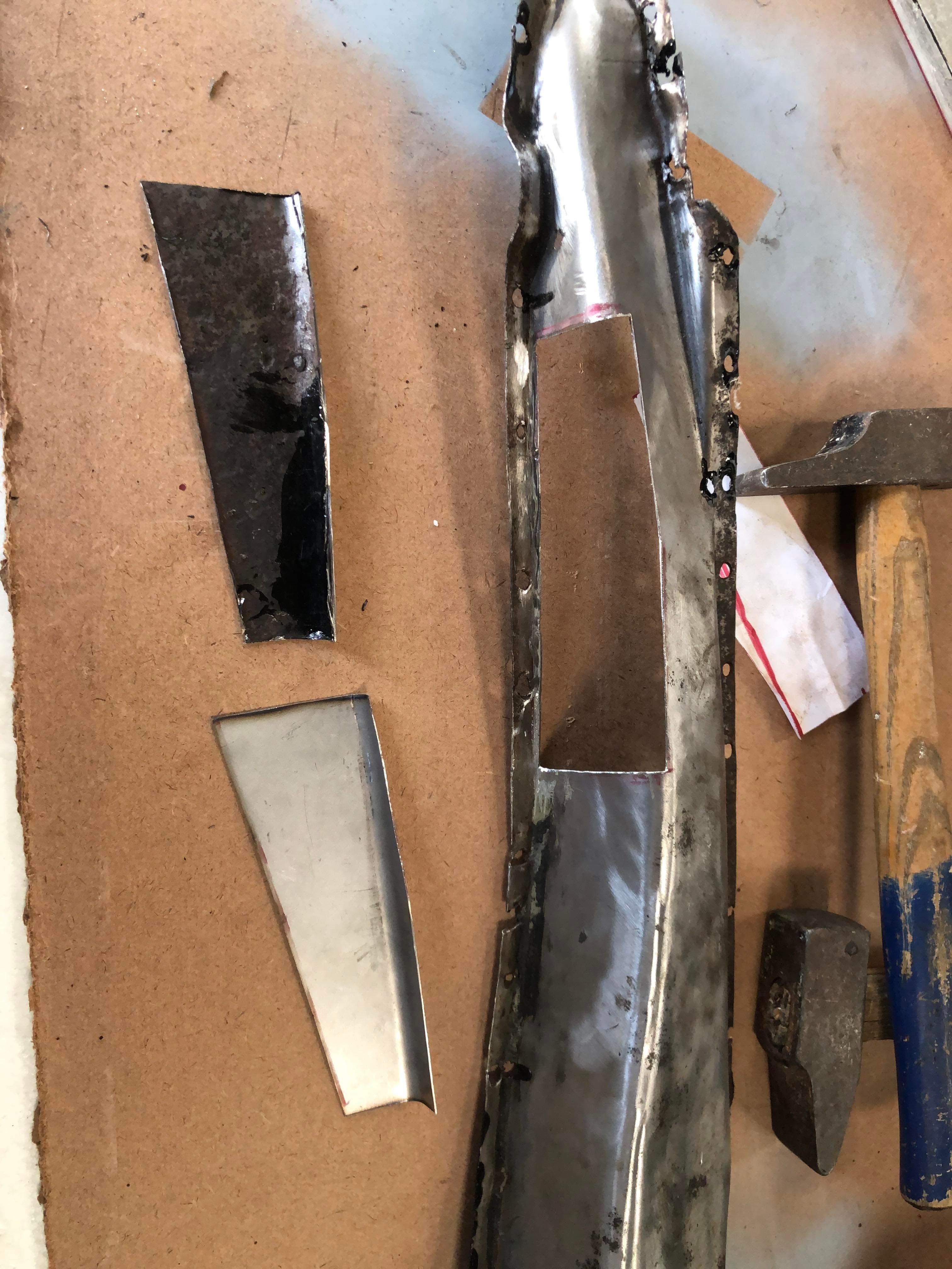

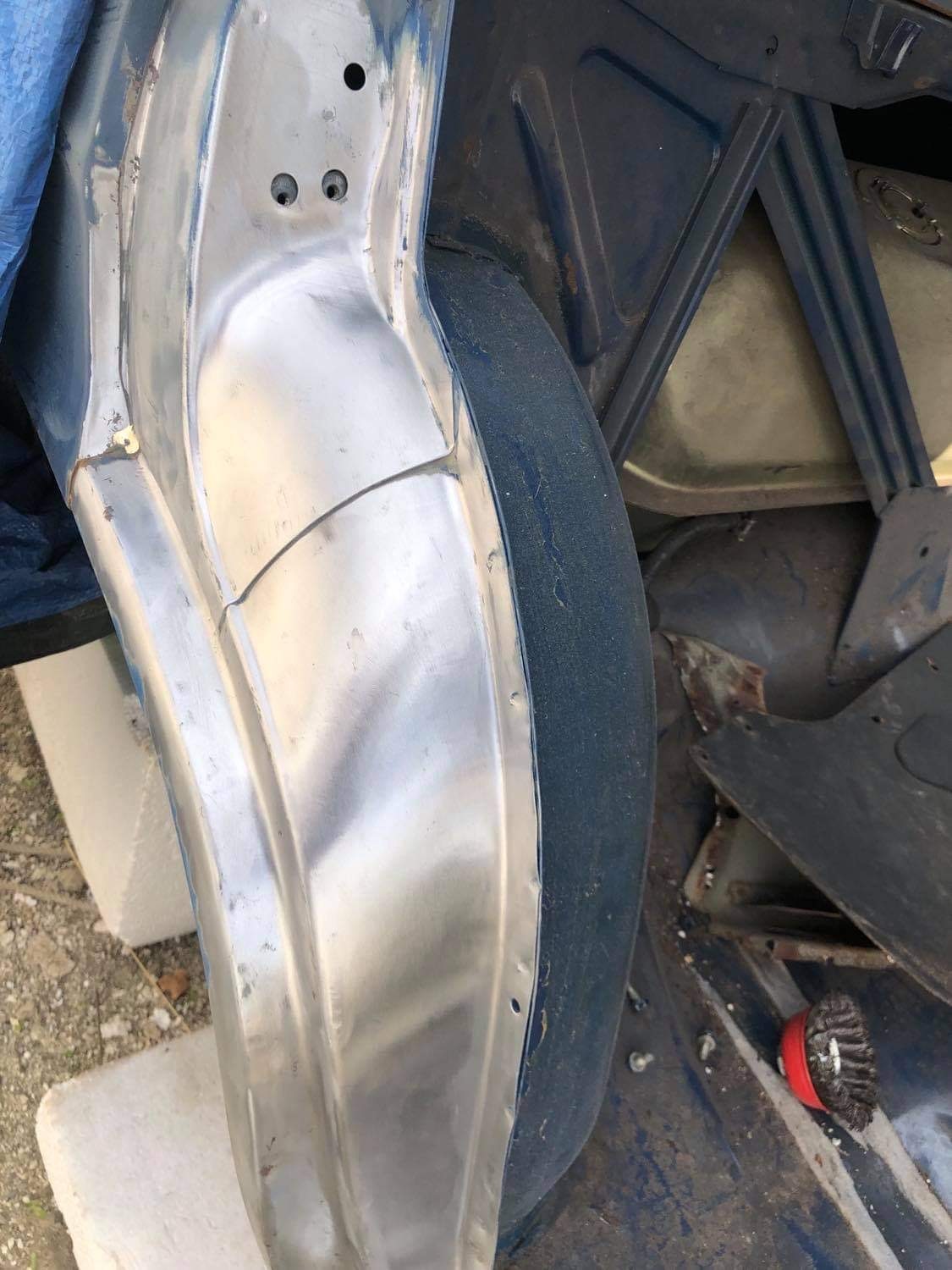

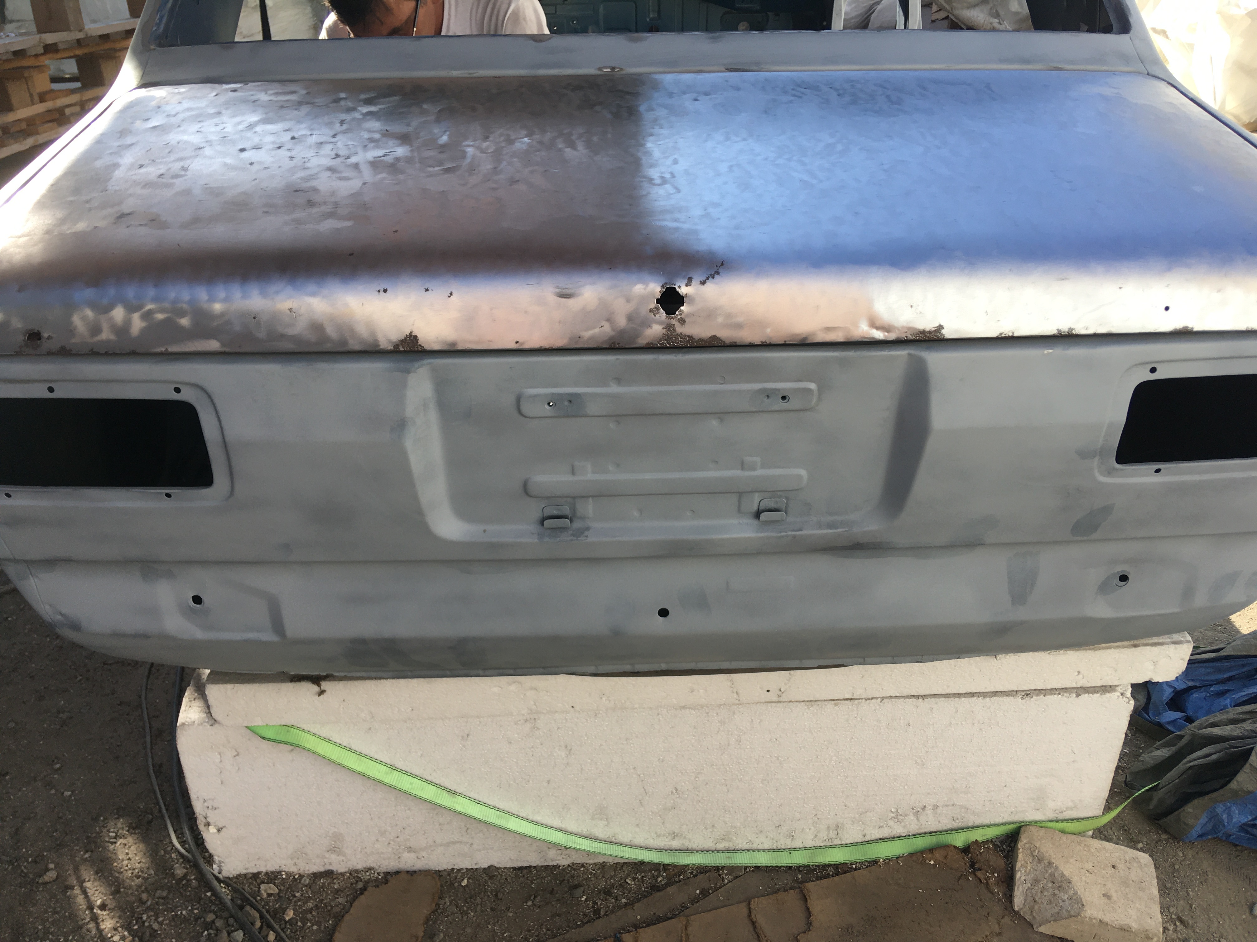

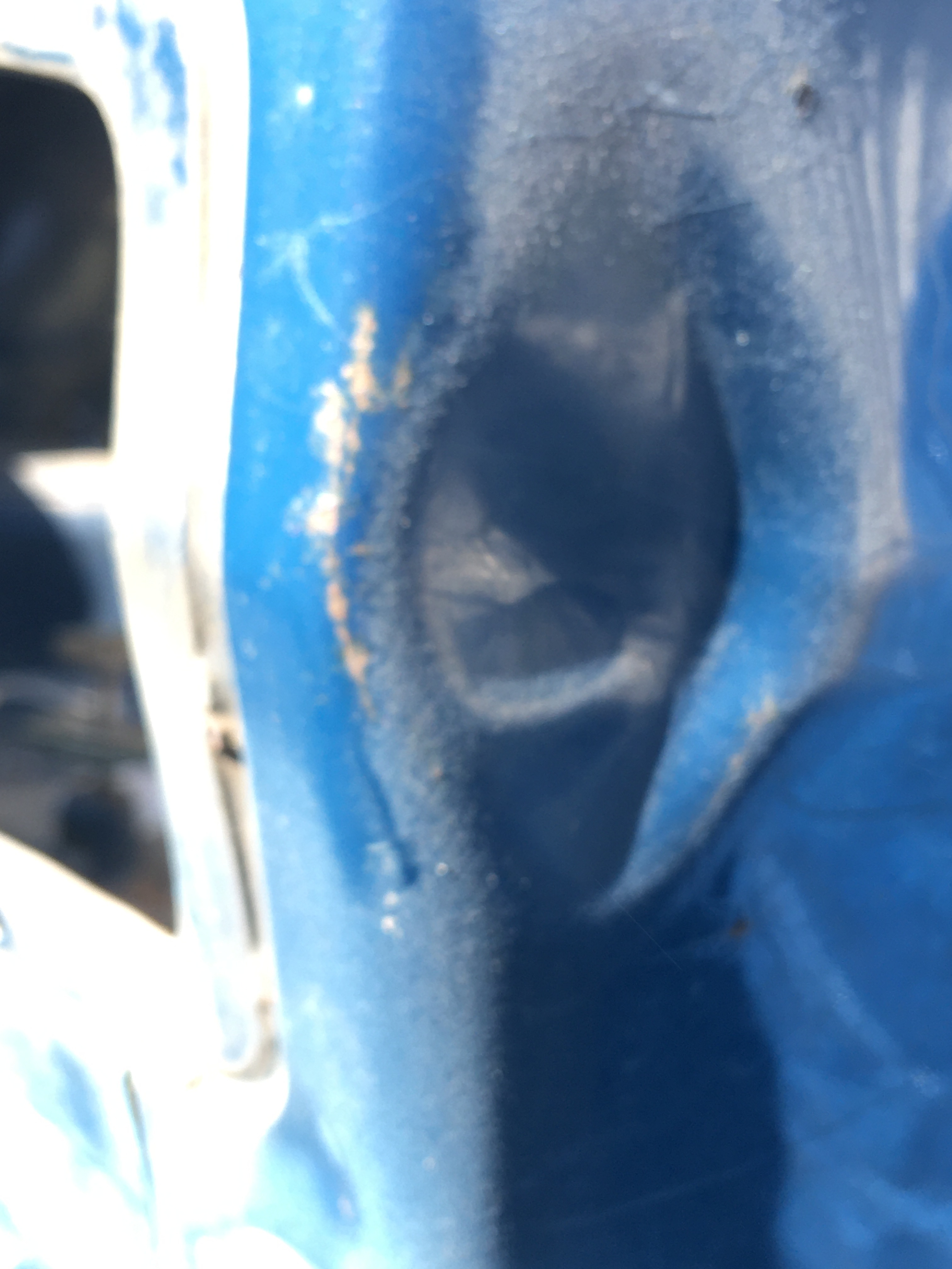

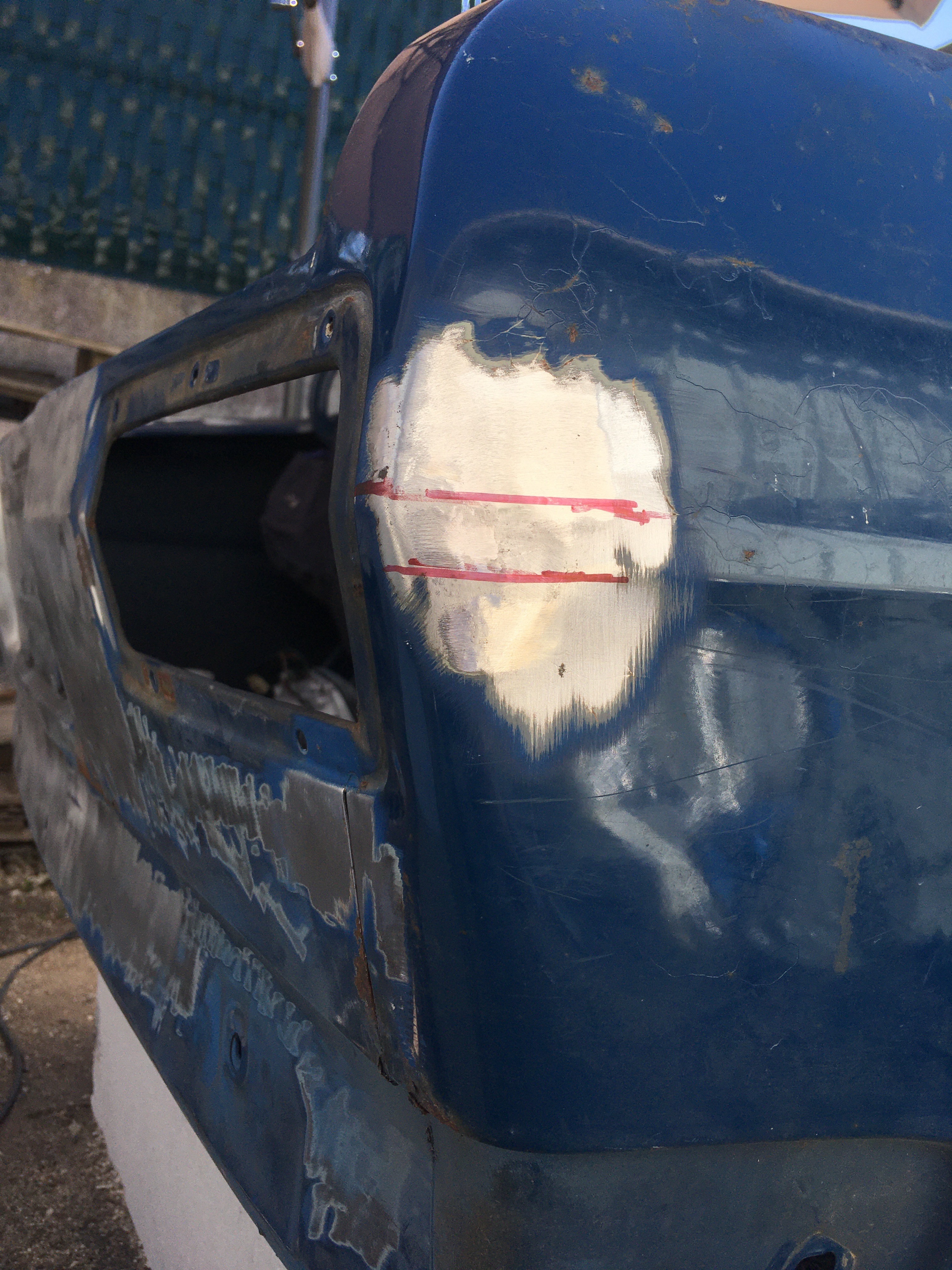

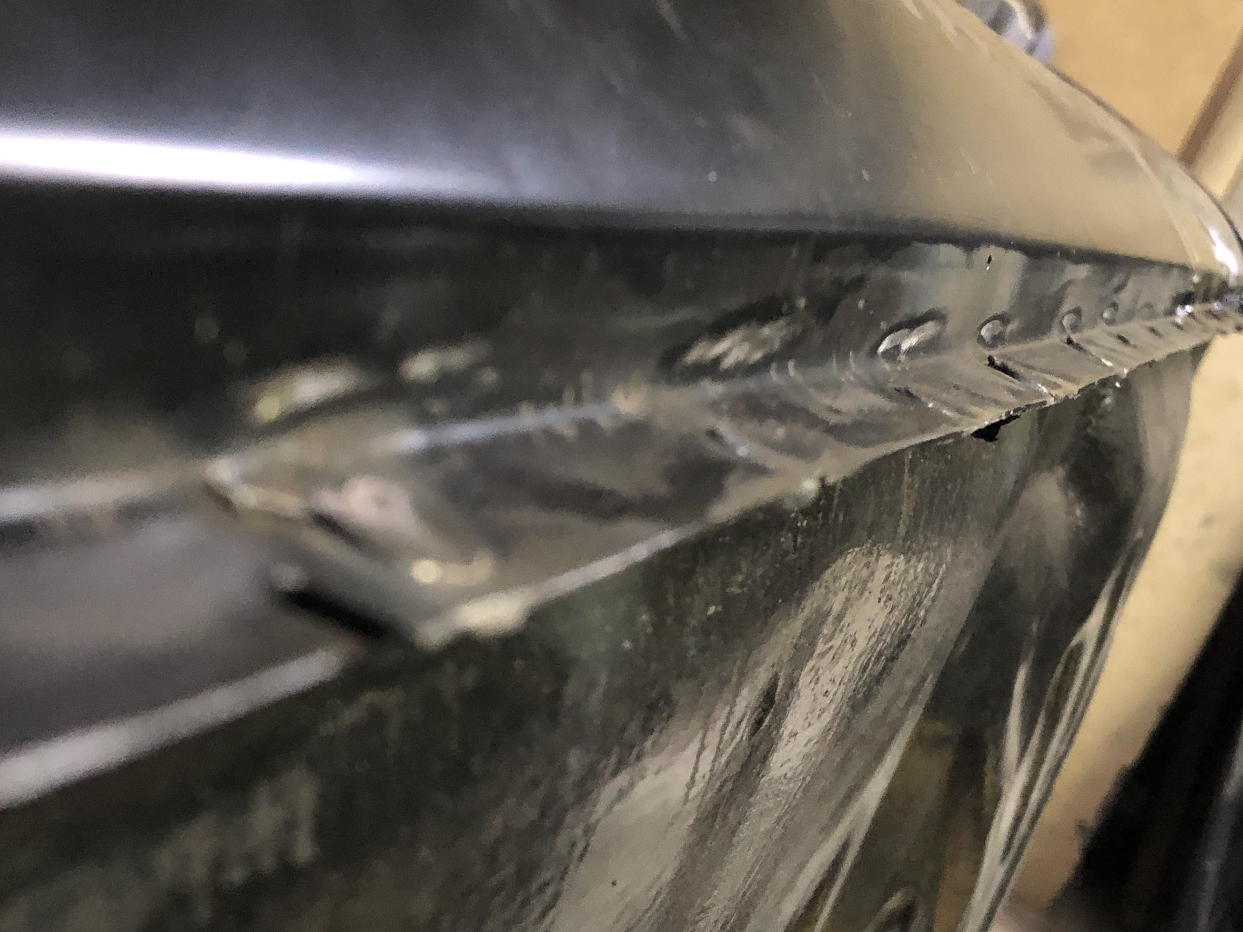

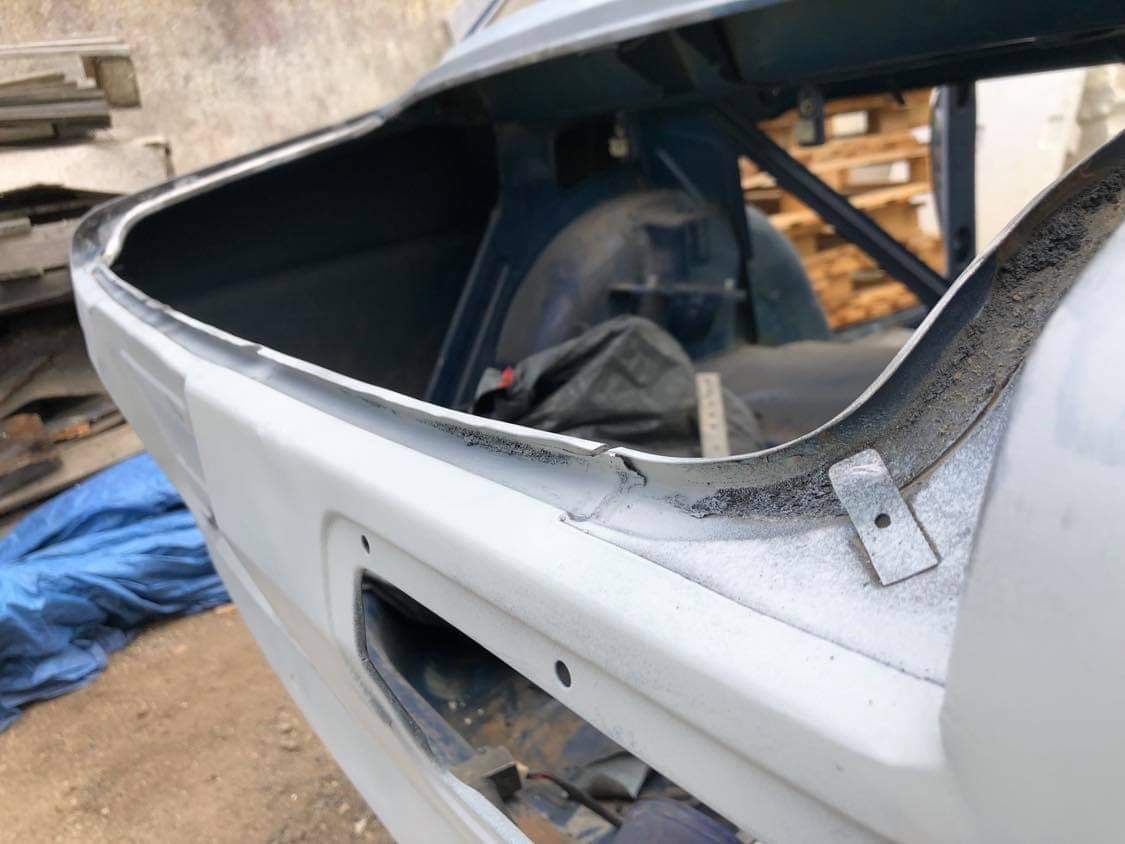

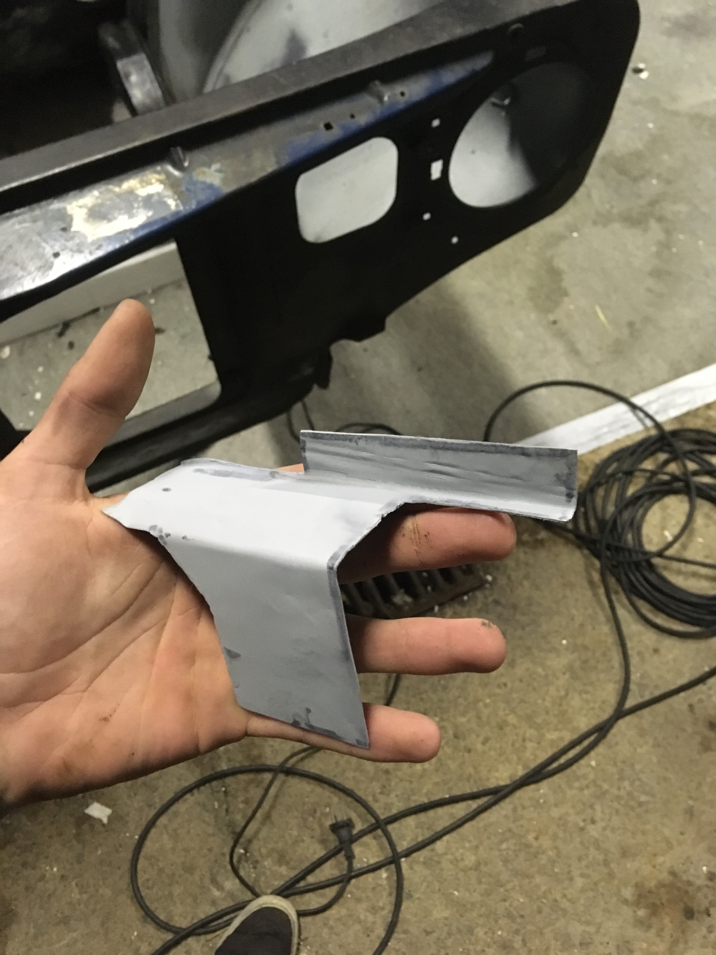

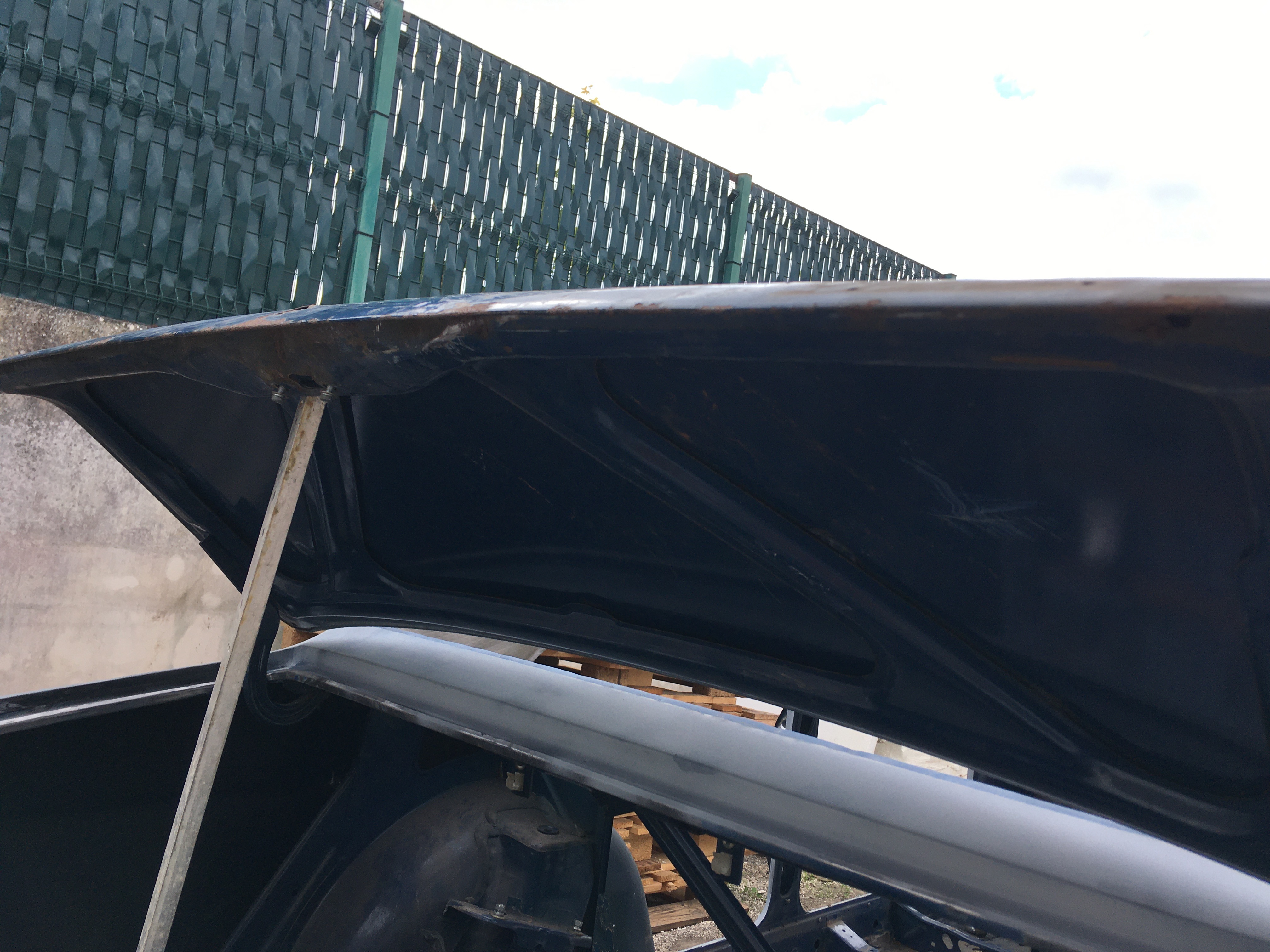

    Divers débosselages, la nervure tenant le joint de coffre ainsi que la malle arrière étaient broyés car des personnes ont essayé de forcer le coffre au pied de biche ;(
Nom : 		F6AF70E5-4A65-409F-A756-5FFD36A017AF.jpeg
Affichages :	453
Taille :		1,17 Mo
ID : 			310158Cliquez sur l'image pour la voir en taille réelle
Nom : 		4E5627BD-6725-48FF-9483-7CA3CA0DEB32.jpeg
Affichages :	453
Taille :		2,94 Mo
ID : 			310180Cliquez sur l'image pour la voir en taille réelle
Nom : 		5088843A-DC89-43F3-AC3A-D0176B512FBC.jpeg
Affichages :	425
Taille :		2,86 Mo
ID : 			310190Cliquez sur l'image pour la voir en taille réelle
Nom : 		CA3FF67E-5C8D-4619-92D1-16C0862F35DA.jpeg
Affichages :	452
Taille :		2,34 Mo
ID : 			310168Cliquez sur l'image pour la voir en taille réelle
Nom : 		D9700F73-C4AB-4565-88BA-67577D2A0CD4.jpeg
Affichages :	425
Taille :		2,20 Mo
ID : 			310165Cliquez sur l'image pour la voir en taille réelle
Nom : 		0DA5B69A-D02D-4A5B-AF14-F7B71E69D30E.jpeg
Affichages :	435
Taille :		101,7 Ko
ID : 			310149Cliquez sur l'image pour la voir en taille réelle
Nom : 		CEAFC4D3-F1CB-4317-8A87-79F3180BAAA1.jpeg
Affichages :	471
Taille :		2,39 Mo

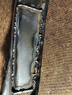

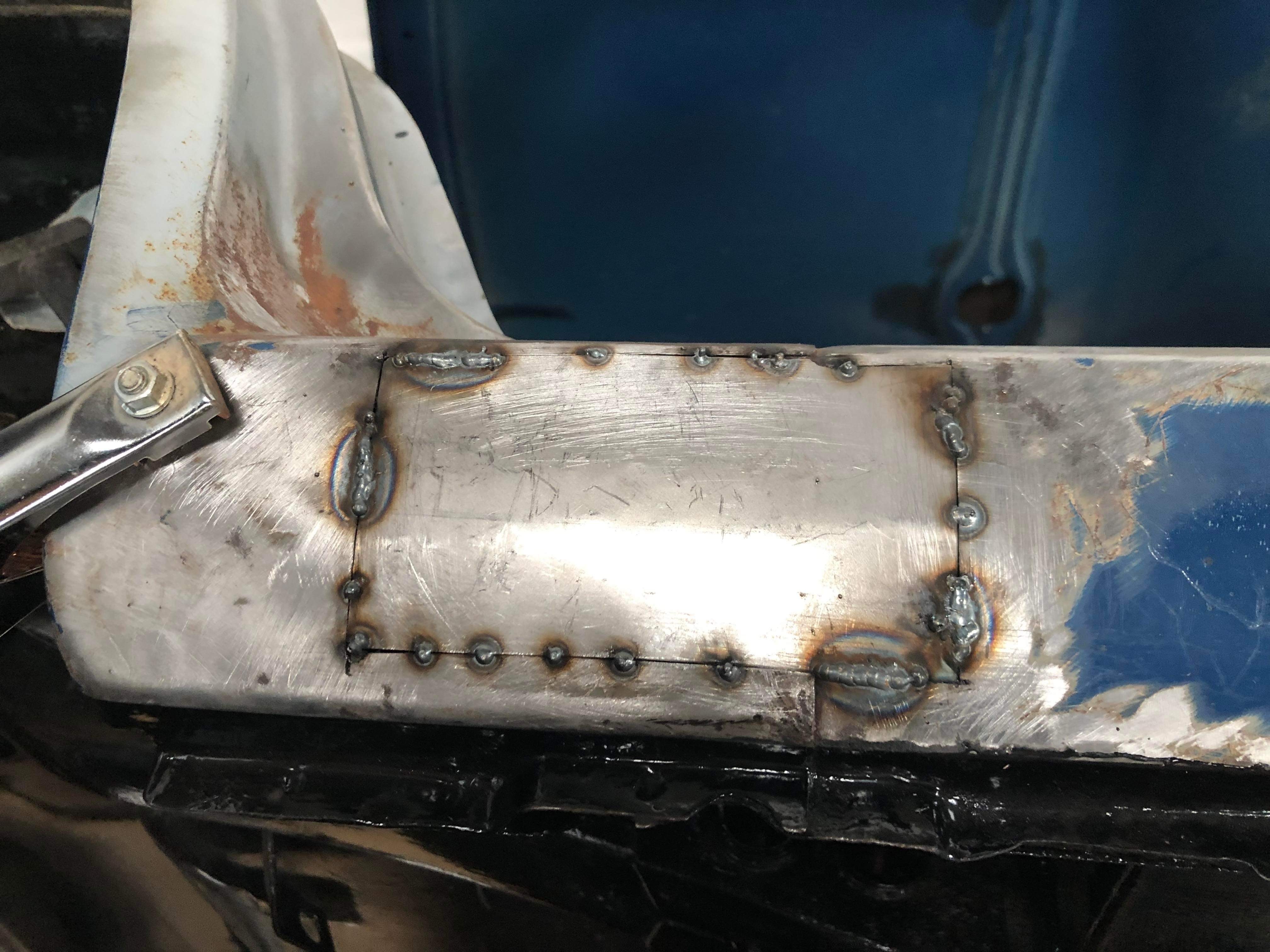

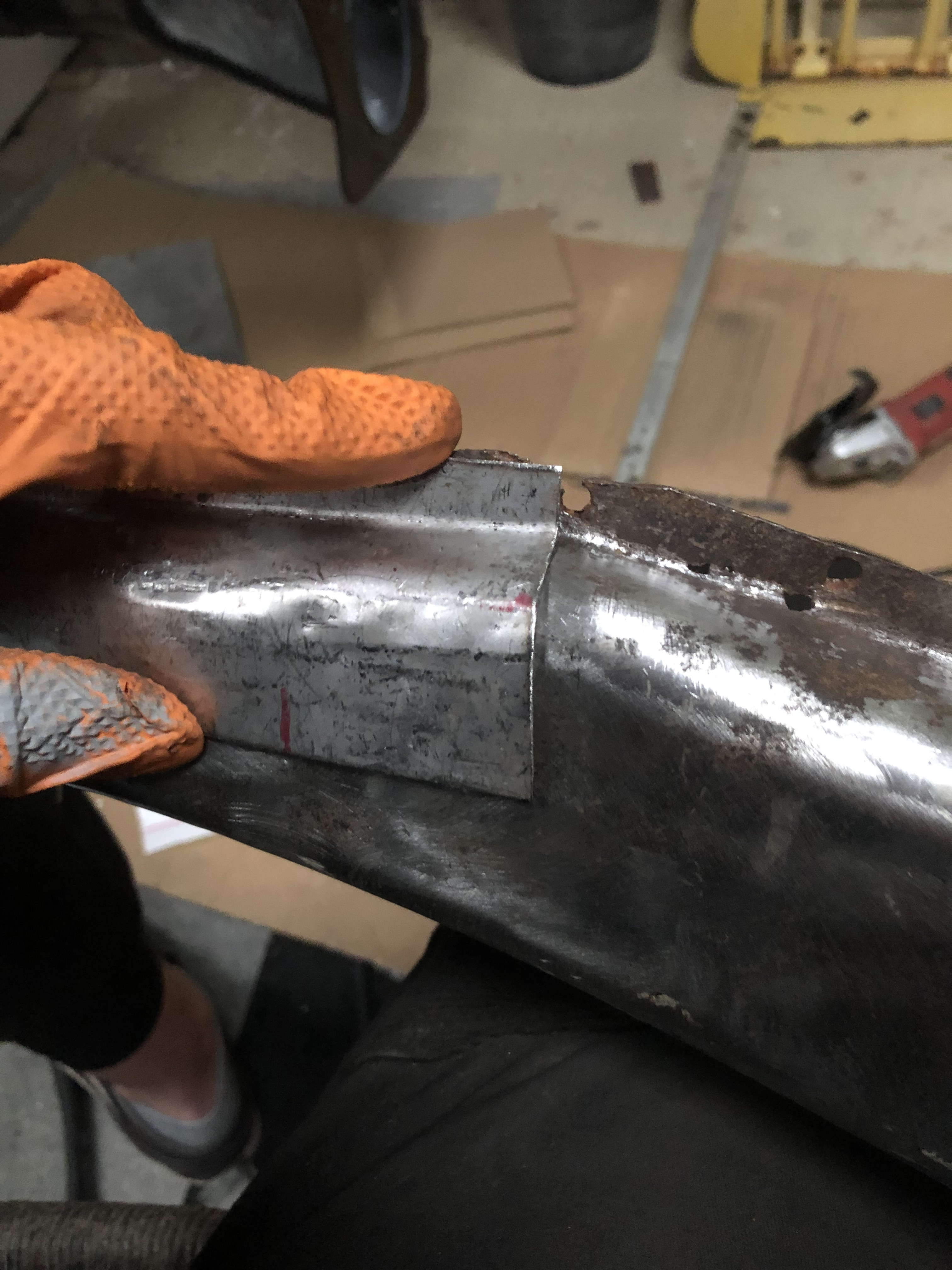

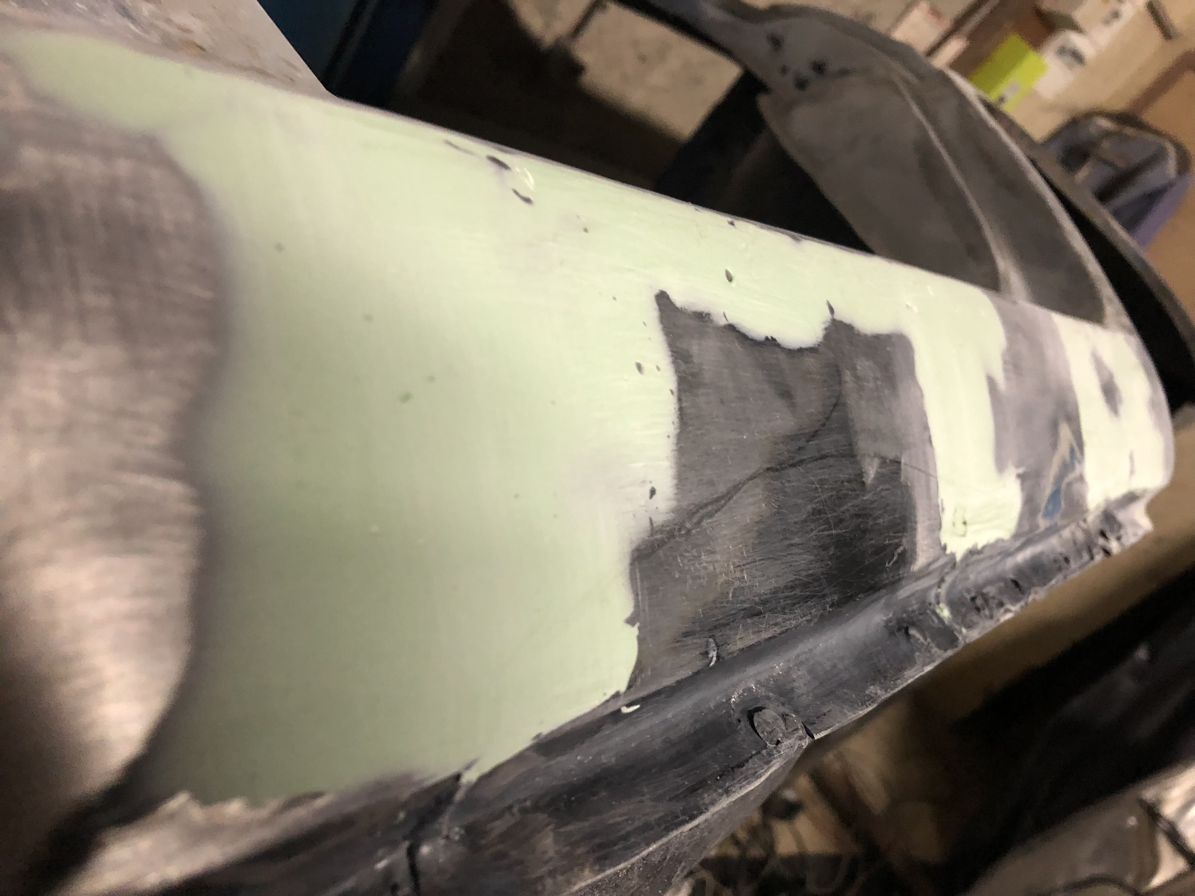

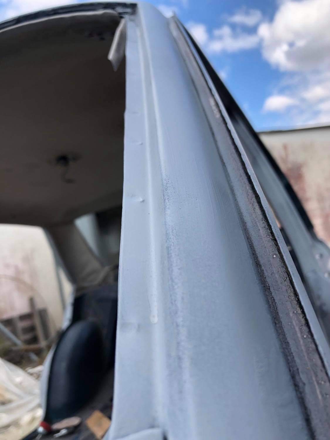

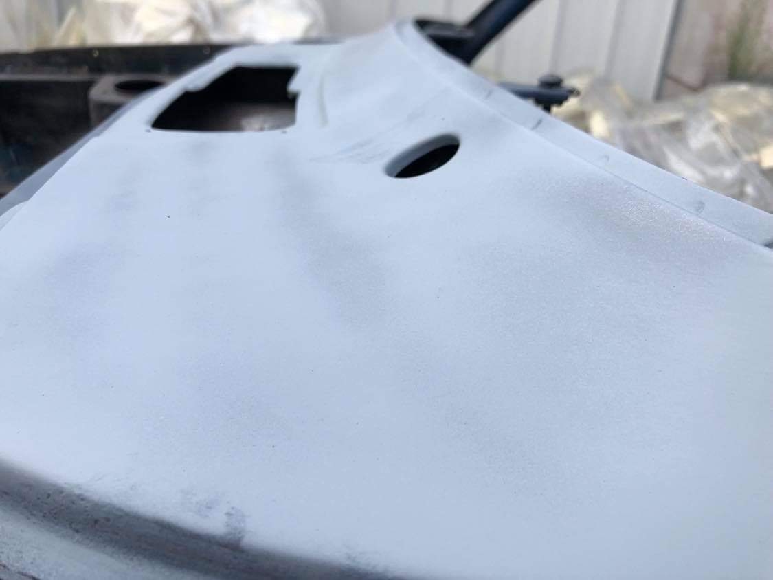

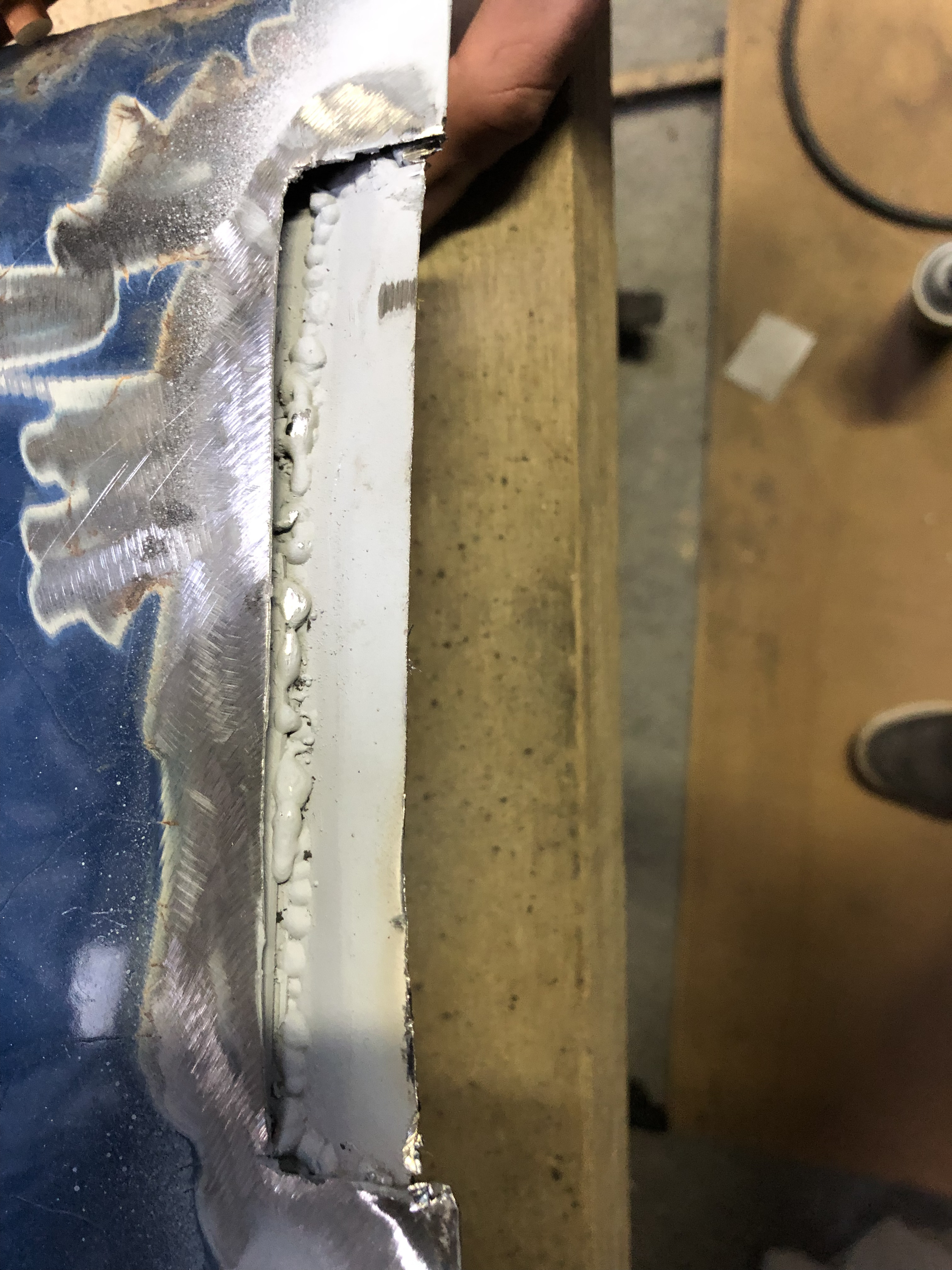

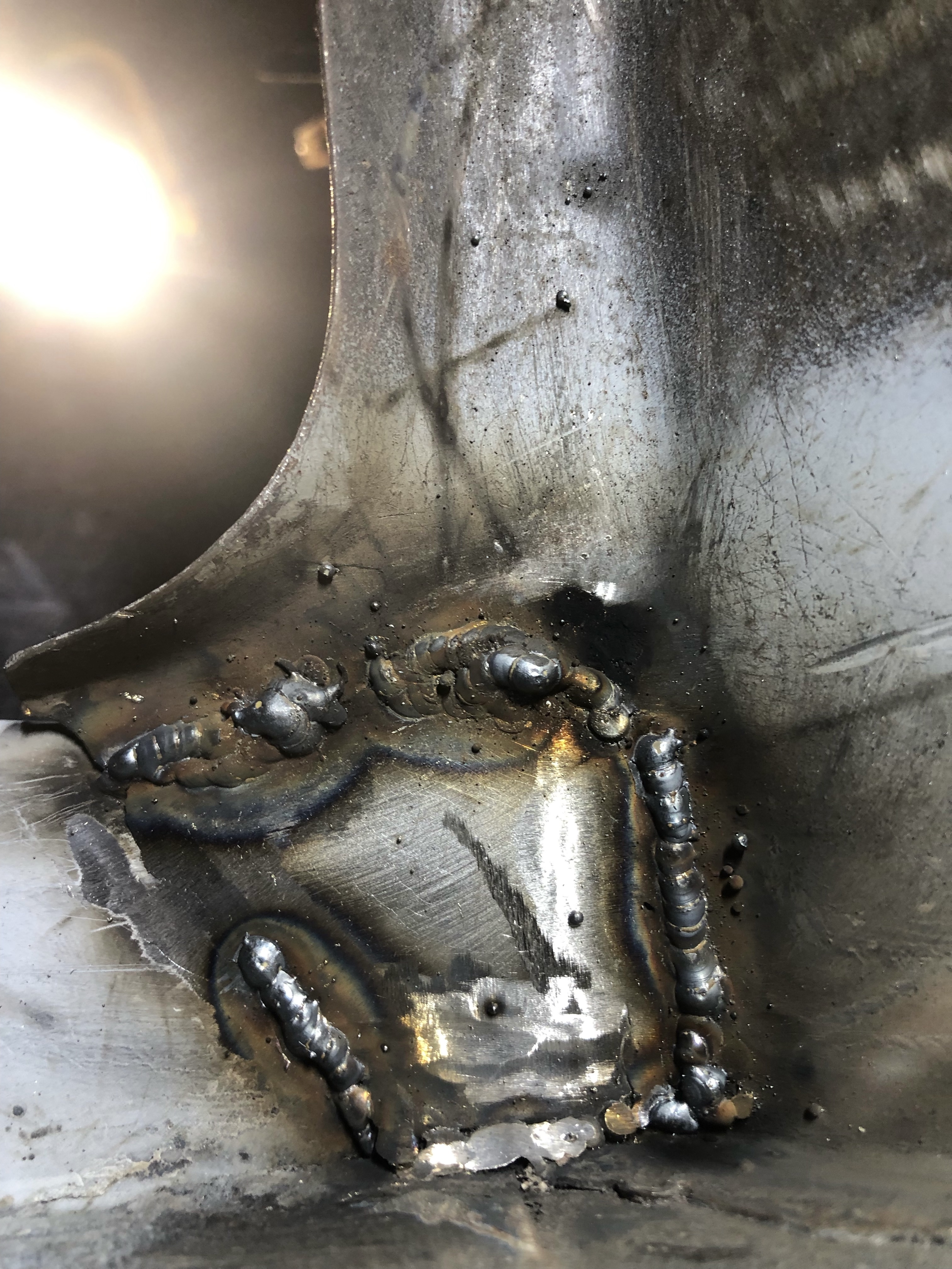

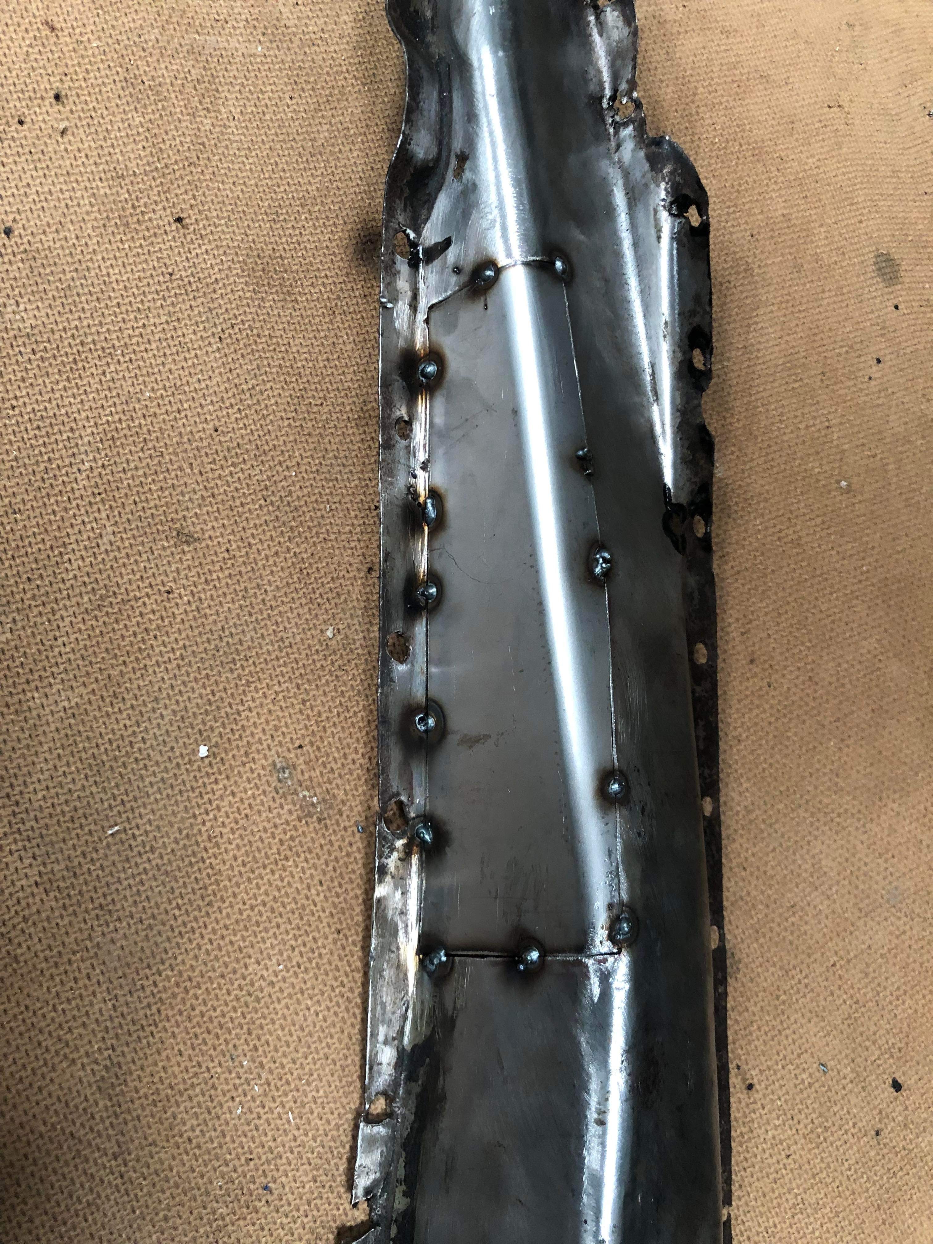

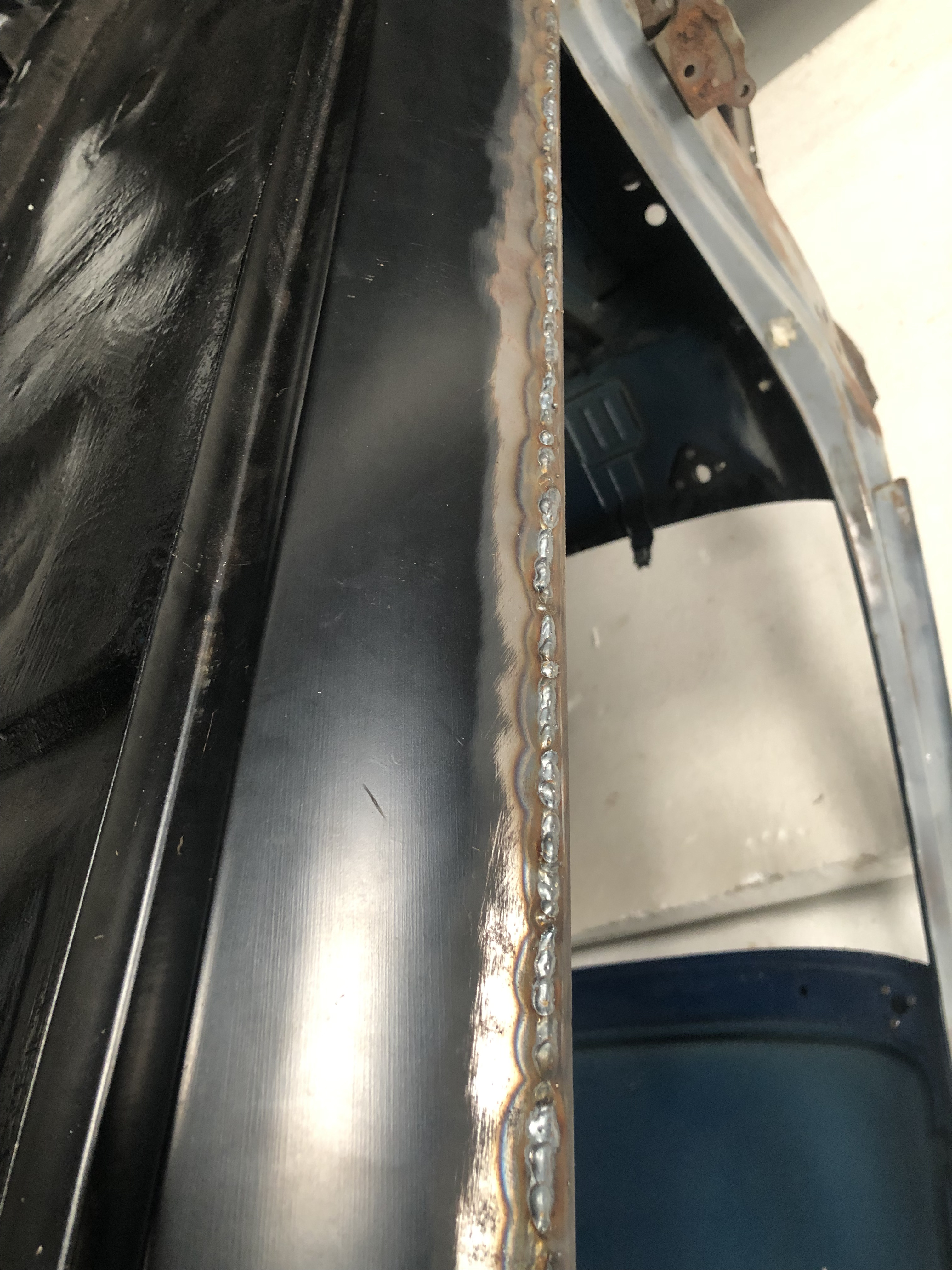

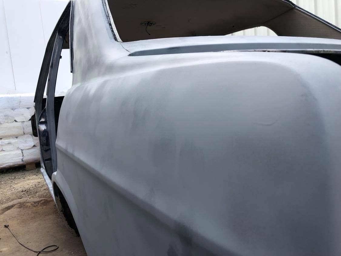

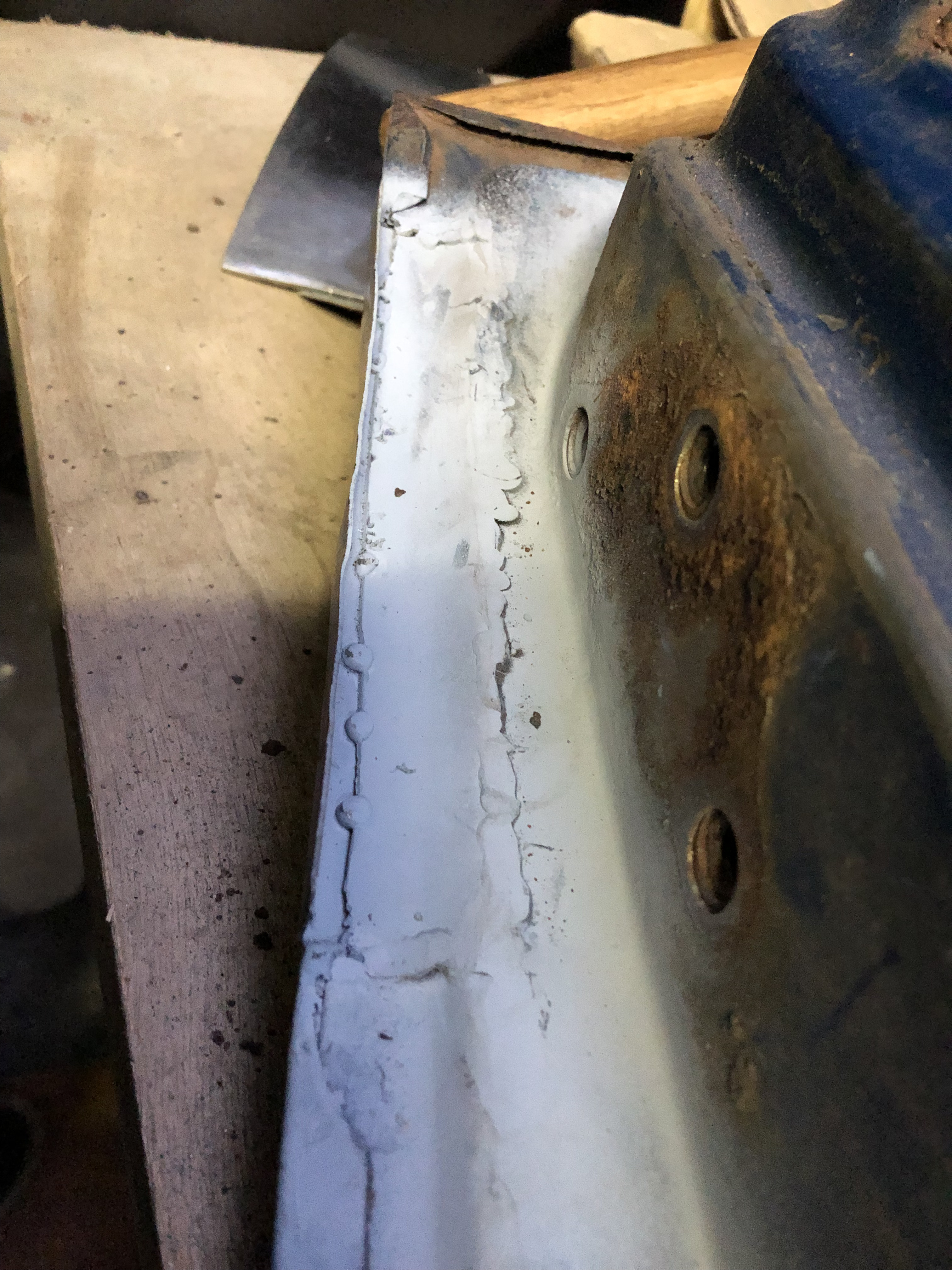

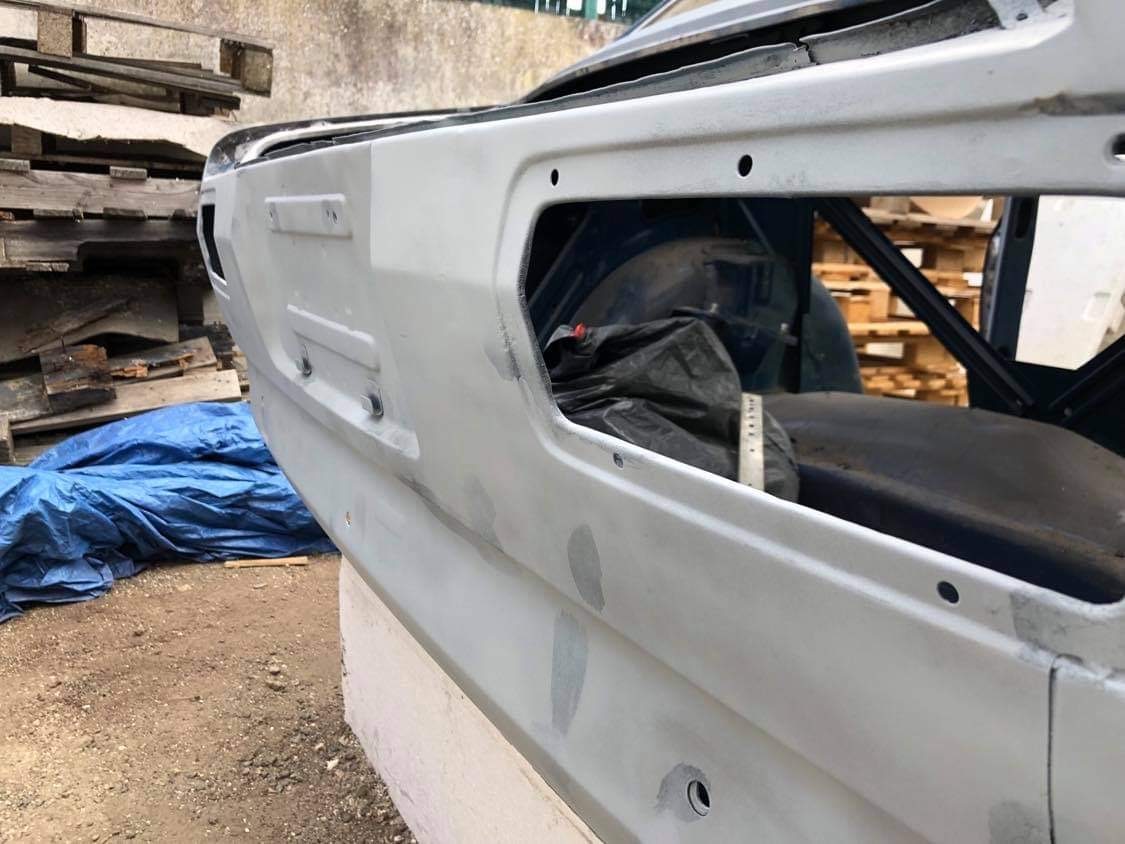

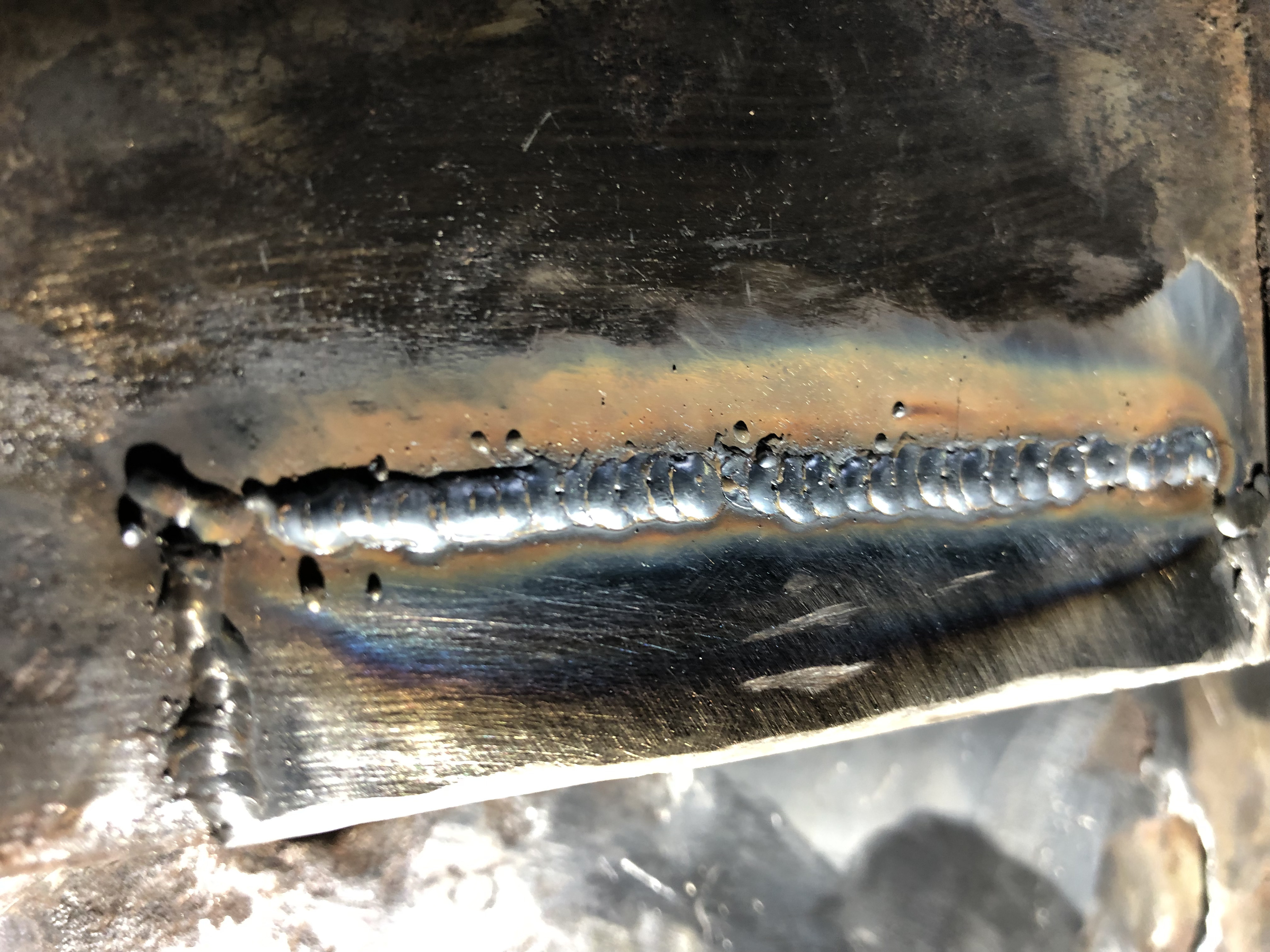

    Une fois la carrosserie décapé j'ai passé du frameto sur les points de rouille restant puis de l'appret motip en bombe afin de la protéger des intempéries (solution qui n'a pas tellement marché car en l'espace de 3 mois en extérieur, des points de rouilles sont re apparu mais je n'ai peu être pas mis assez d'apprêt)
Nom : 		E080588D-5EBC-4C1C-A77D-331CE7A783A0.jpeg
Affichages :	430
Taille :		66,2 Ko
ID : 			310146Cliquez sur l'image pour la voir en taille réelle
Nom : 		C19CF2F4-602D-4436-8A50-075BDE58B193.jpeg
Affichages :	442
Taille :		133,7 Ko
ID : 			310150Cliquez sur l'image pour la voir en taille réelle
Nom : 		DEAF666C-713C-47E7-A9E1-3F0133014C1C.jpeg
Affichages :	457
Taille :		206,4 Ko
ID : 			310154Cliquez sur l'image pour la voir en taille réelle
Nom : 		29B1BA2D-413B-41B8-A3F5-61E8B9CF2A63.jpeg
Affichages :	438
Taille :		50,8 Ko
ID : 			310214Cliquez sur l'image pour la voir en taille réelle
Nom : 		667E9089-E7CE-44AE-BF15-89130288C5AE.jpeg
Affichages :	423
Taille :		110,0 Ko
ID : 			310215Cliquez sur l'image pour la voir en taille réelle
Nom : 		07E329CA-9D59-448F-842E-666D4F53C711.jpeg
Affichages :	421
Taille :		342,2 Ko

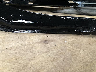

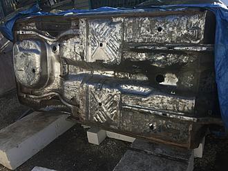

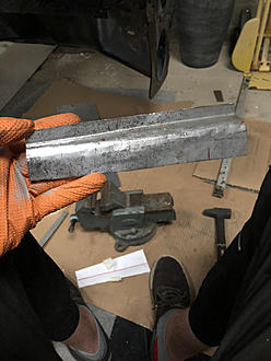

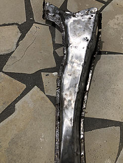

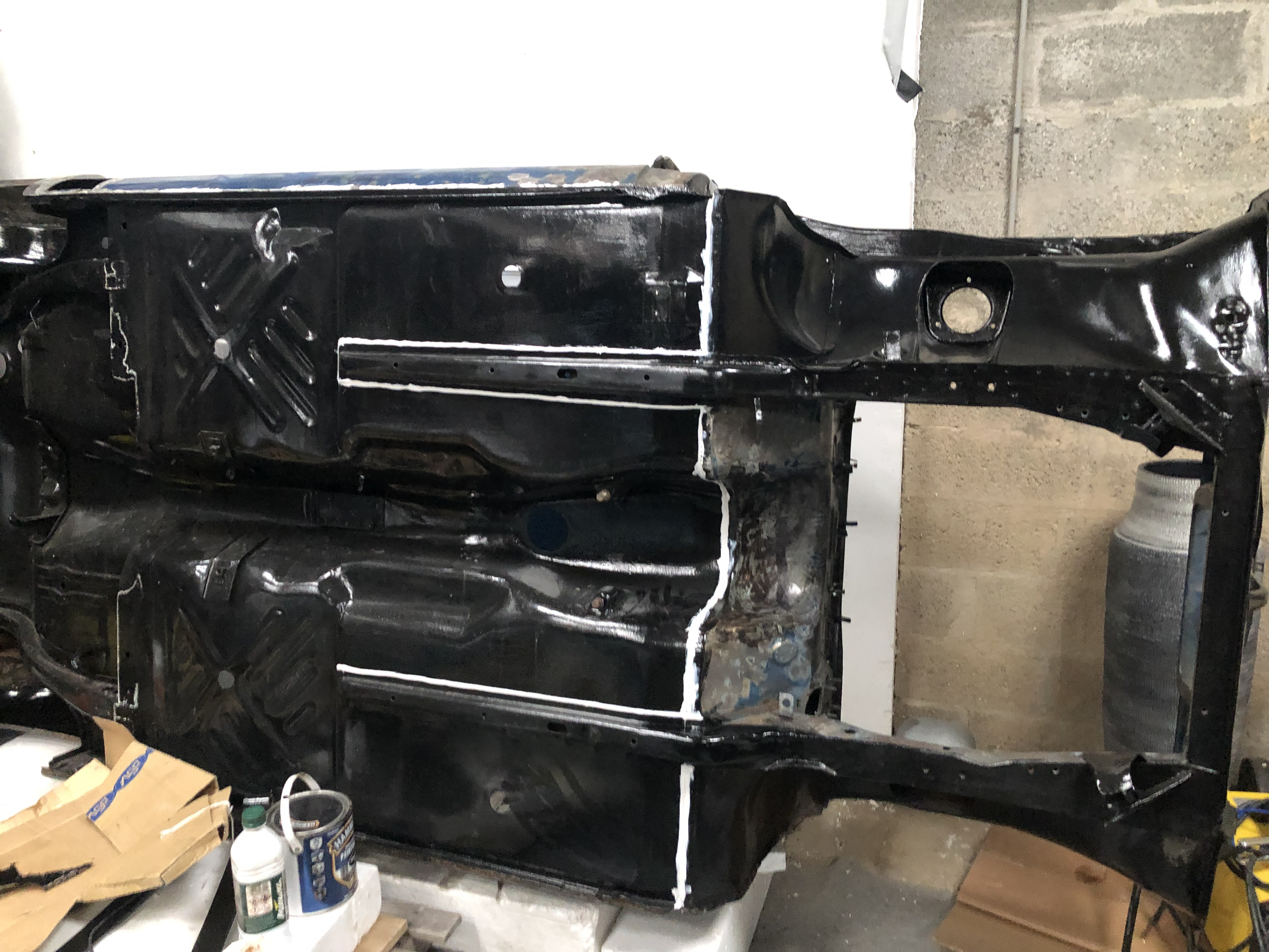

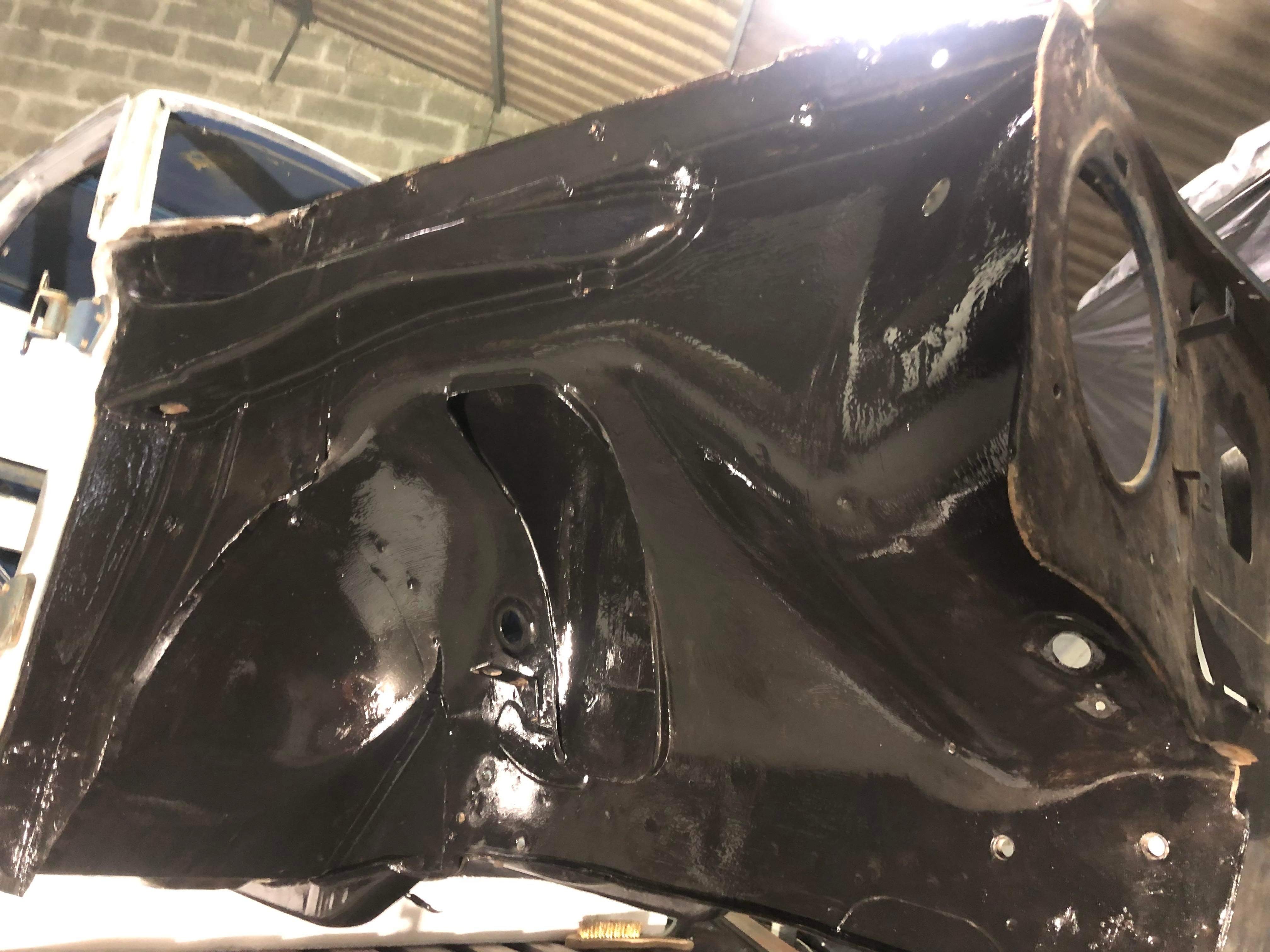

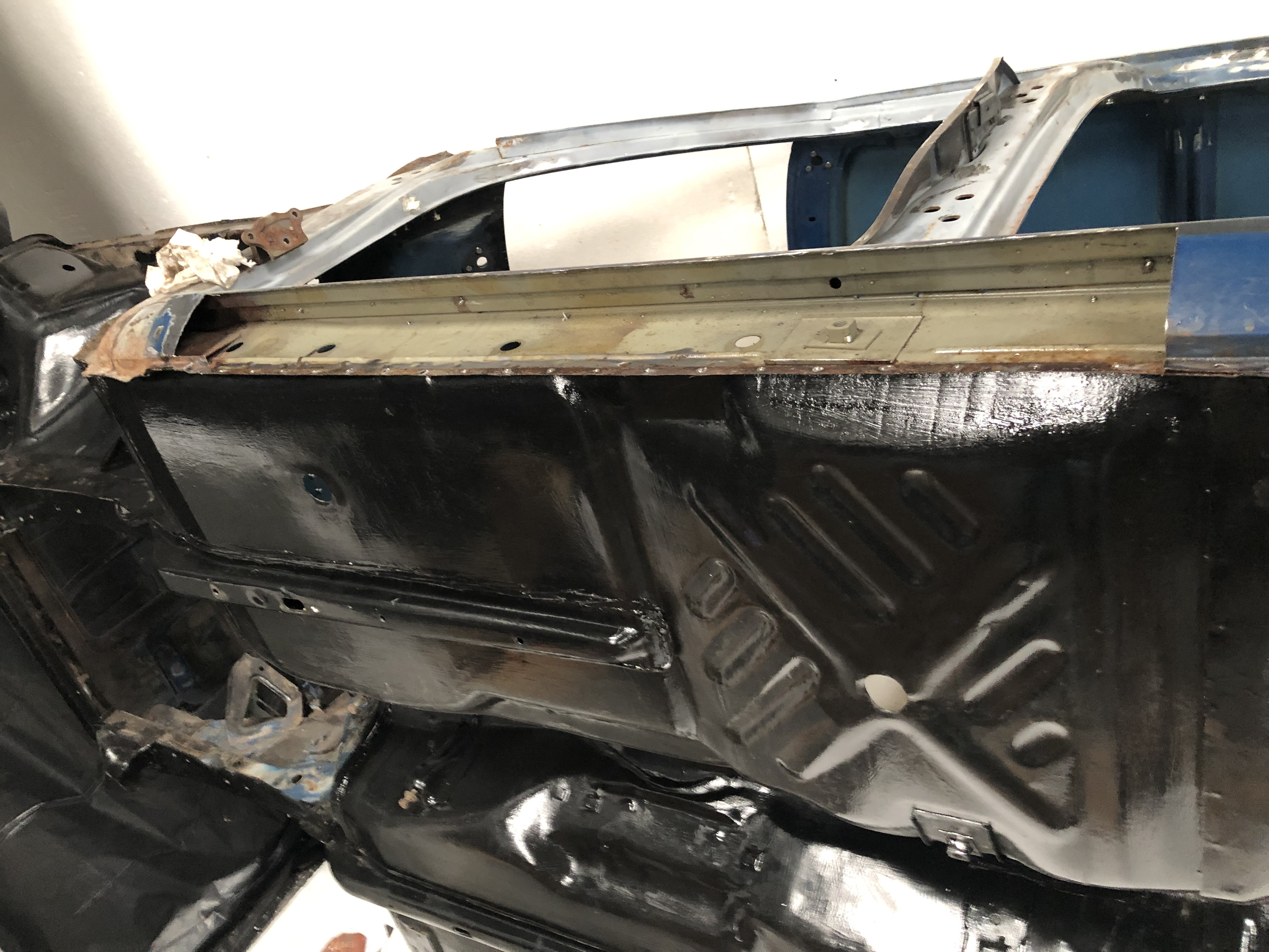

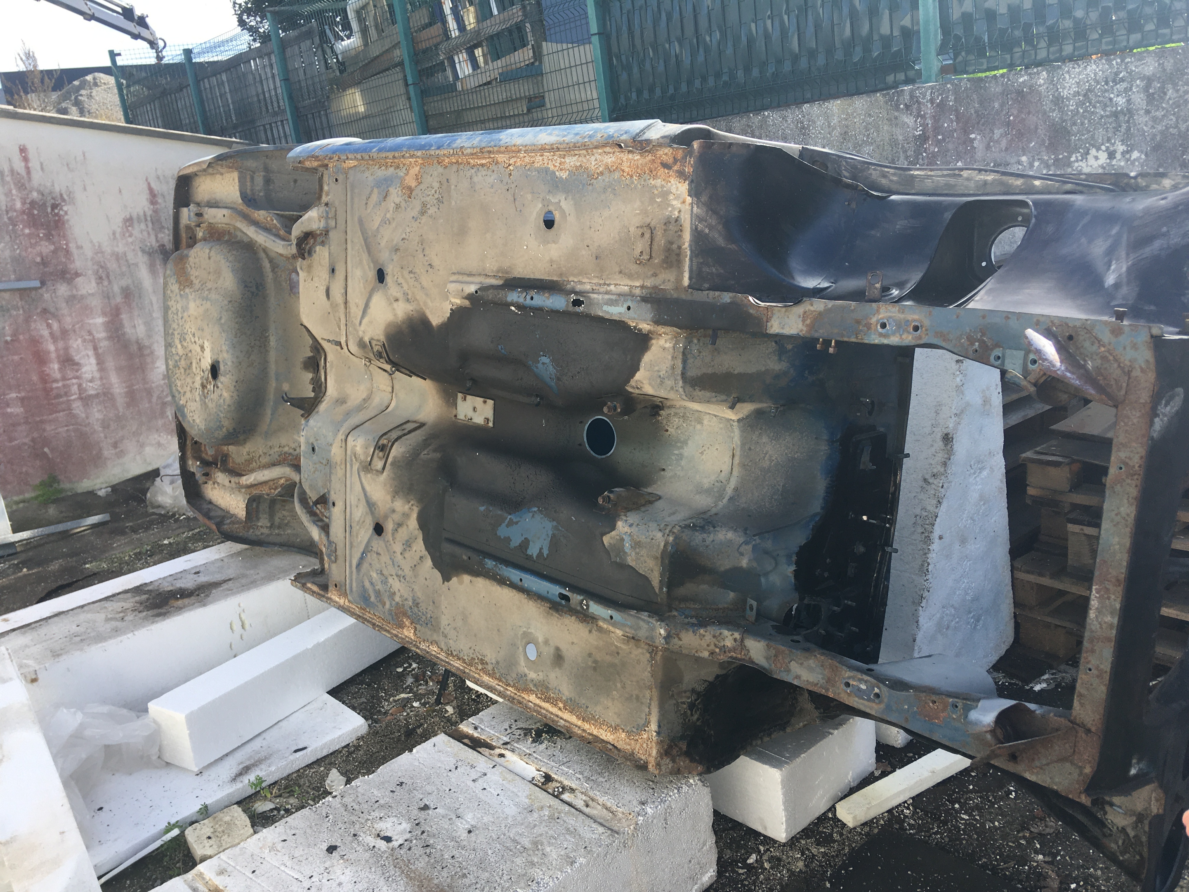

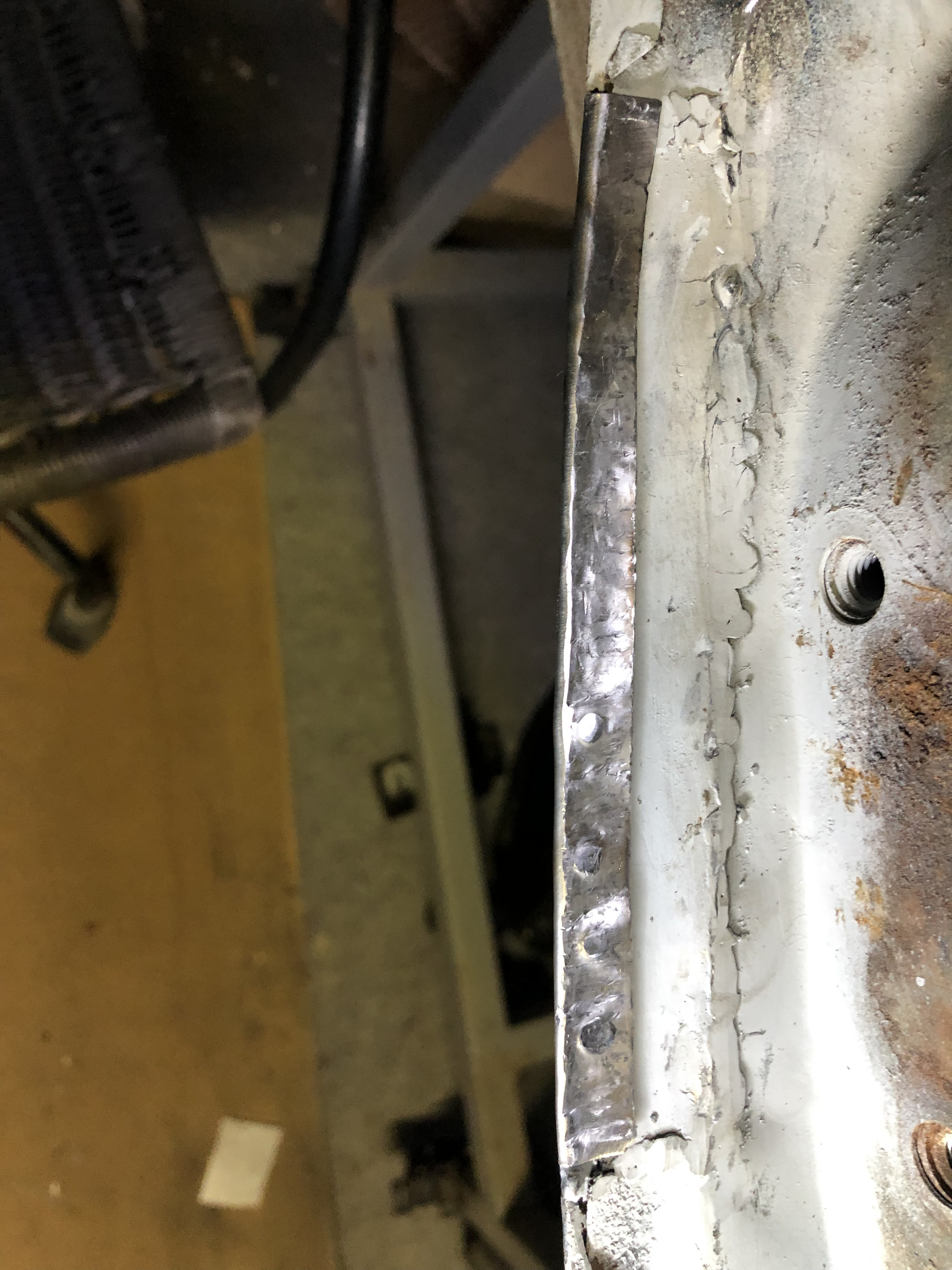

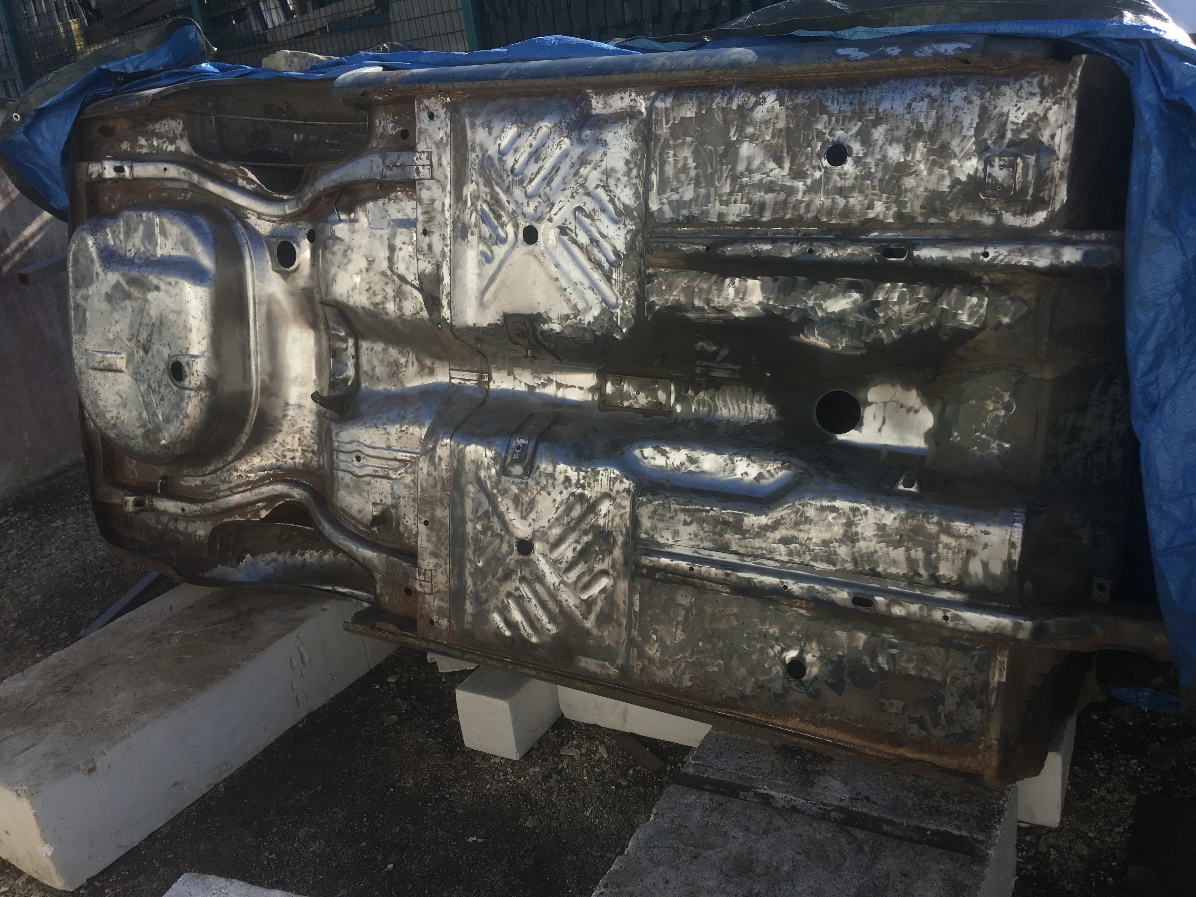

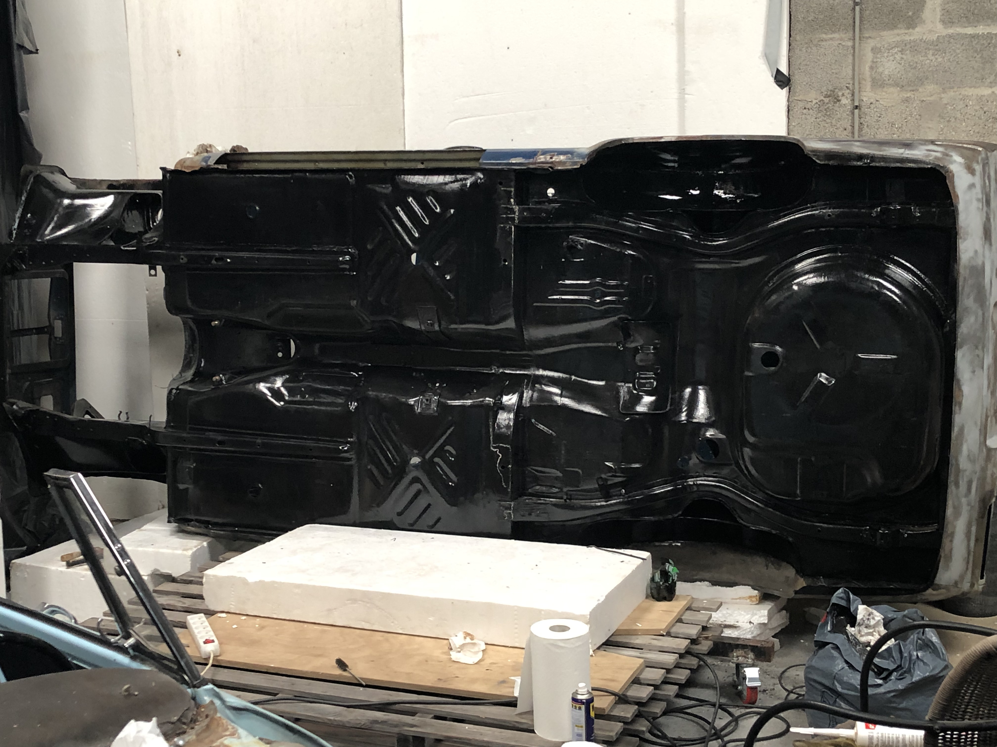

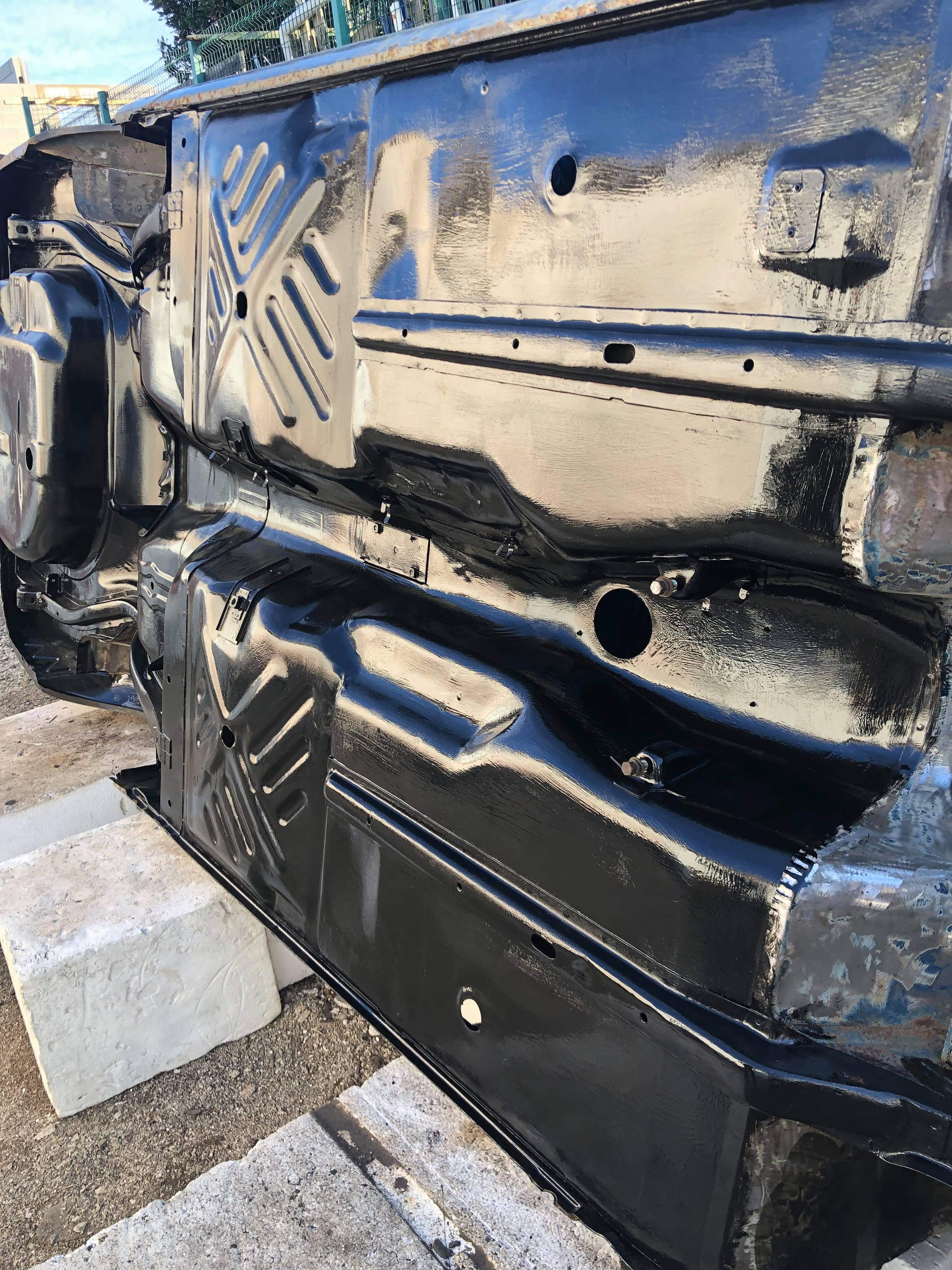

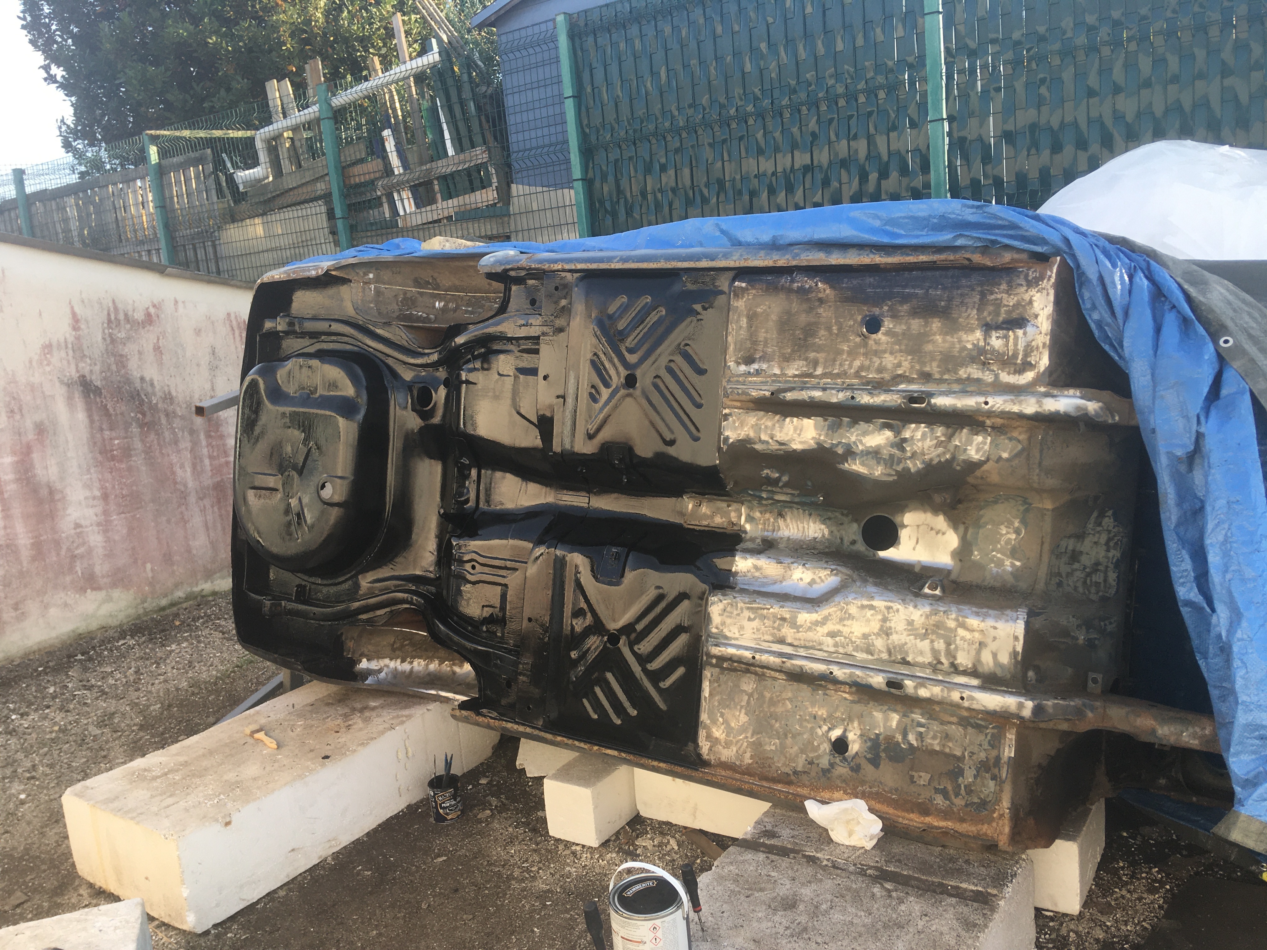

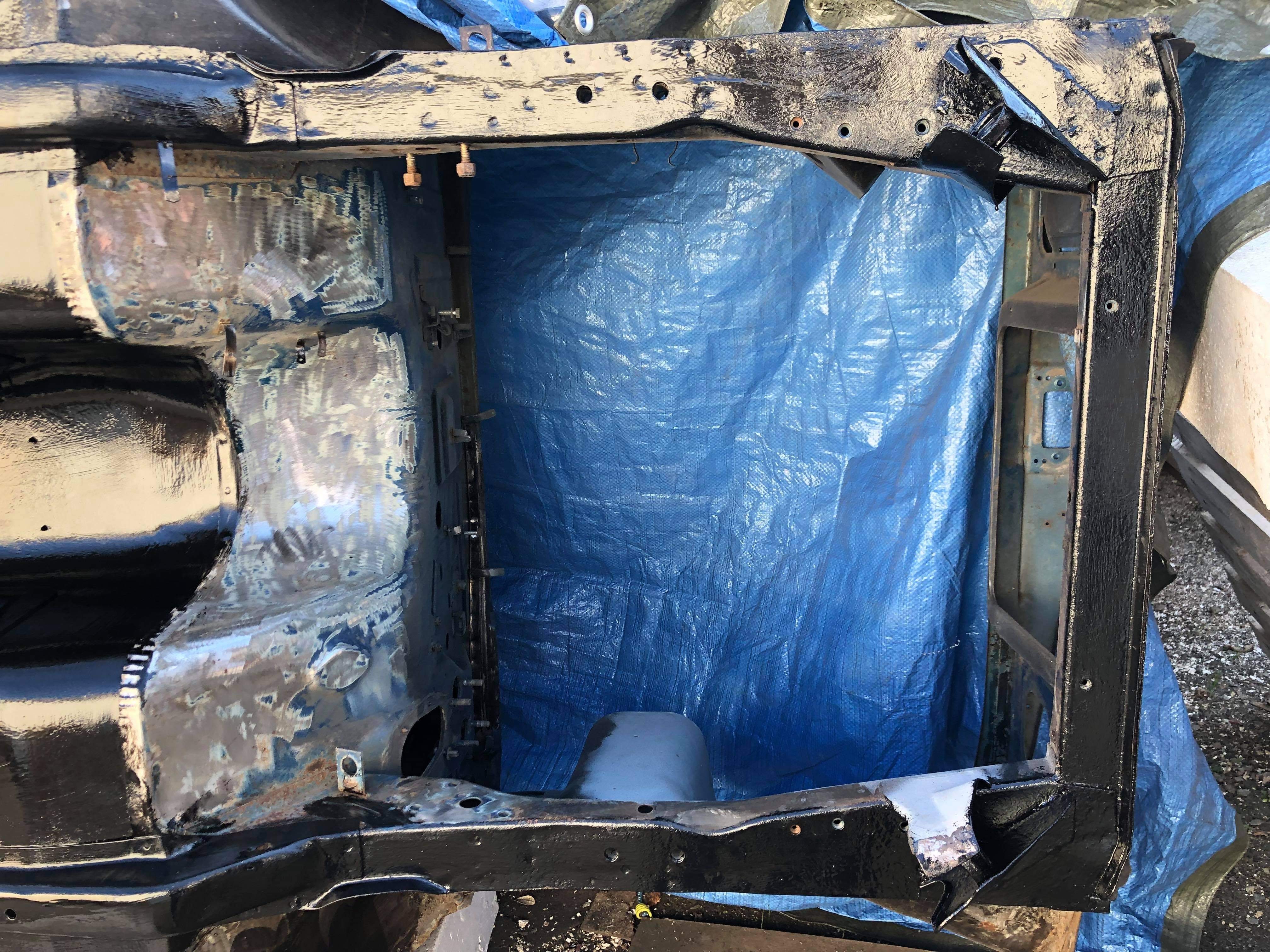

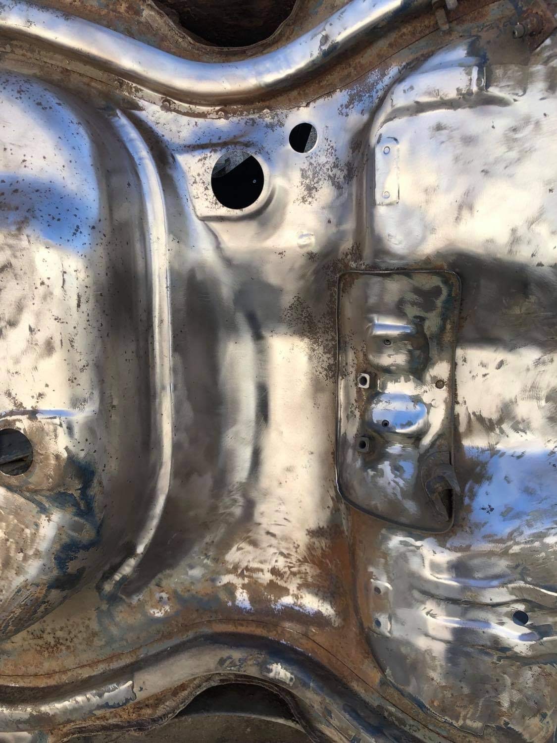

    Je suis ensuite passé au décapage/peinture du dessous de la caisse, l'avantage c'est que le châssis nu pèse a peine 150kg, ce qui est très pratique pour la retourner
Nom : 		BAC5DCB5-CB2C-4A48-88CA-18C4B1322CD1.jpeg
Affichages :	459
Taille :		3,22 Mo
ID : 			310187Cliquez sur l'image pour la voir en taille réelle
Nom : 		5E4FBE3D-F3F0-4FAD-9587-B17C0647DEC1.jpeg
Affichages :	431
Taille :		267,1 Ko
    embauche de main d'oeuvre
Nom : 		BF2E7384-6034-464B-88CF-03DF56767C52.jpeg
Affichages :	442
Taille :		169,2 Ko
ID : 			310152Cliquez sur l'image pour la voir en taille réelle
Nom : 		8D8786C6-DB86-4111-B6D0-084389FFC542.jpeg
Affichages :	475
Taille :		2,93 Mo
ID : 			310220Cliquez sur l'image pour la voir en taille réelle
Nom : 		5BADA875-92E5-4B33-8E6B-99790FBD4D16_1_201_a.jpeg
Affichages :	431
Taille :		163,7 Ko

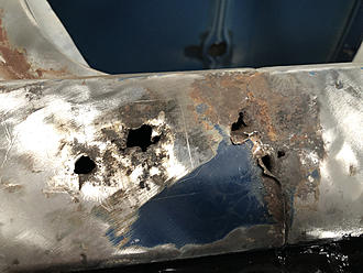

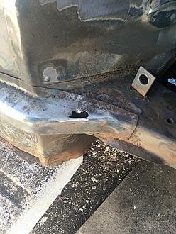

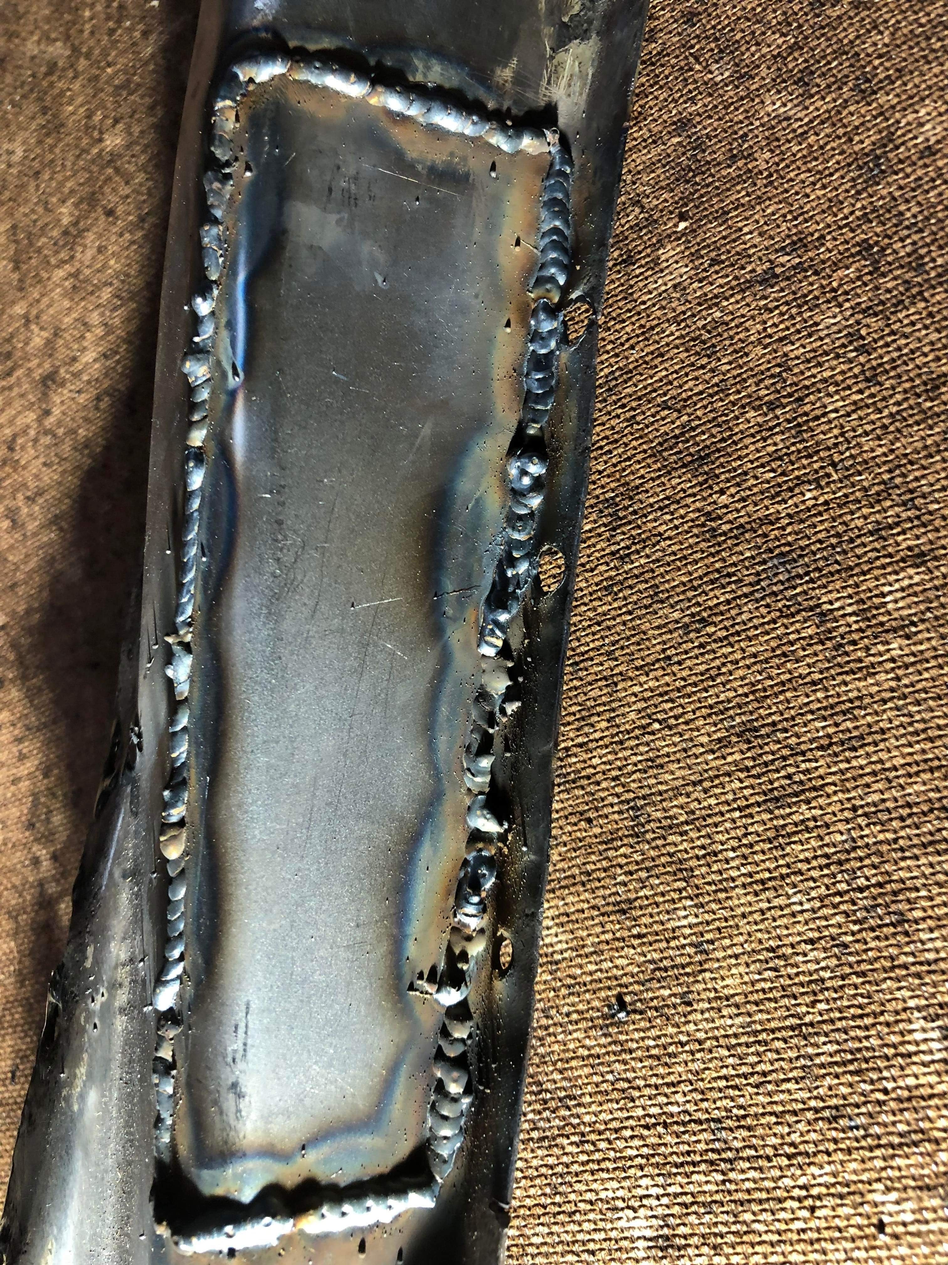

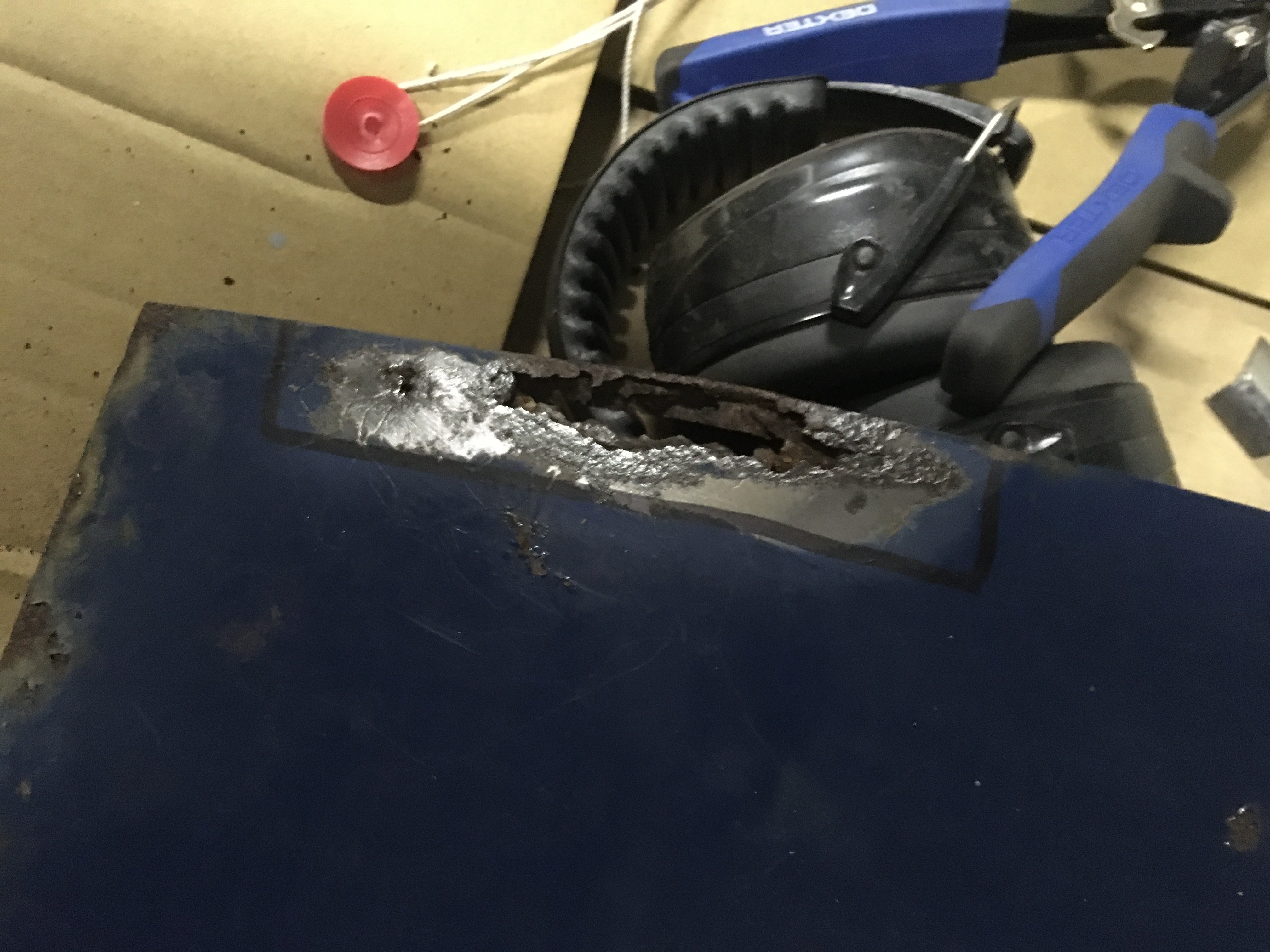

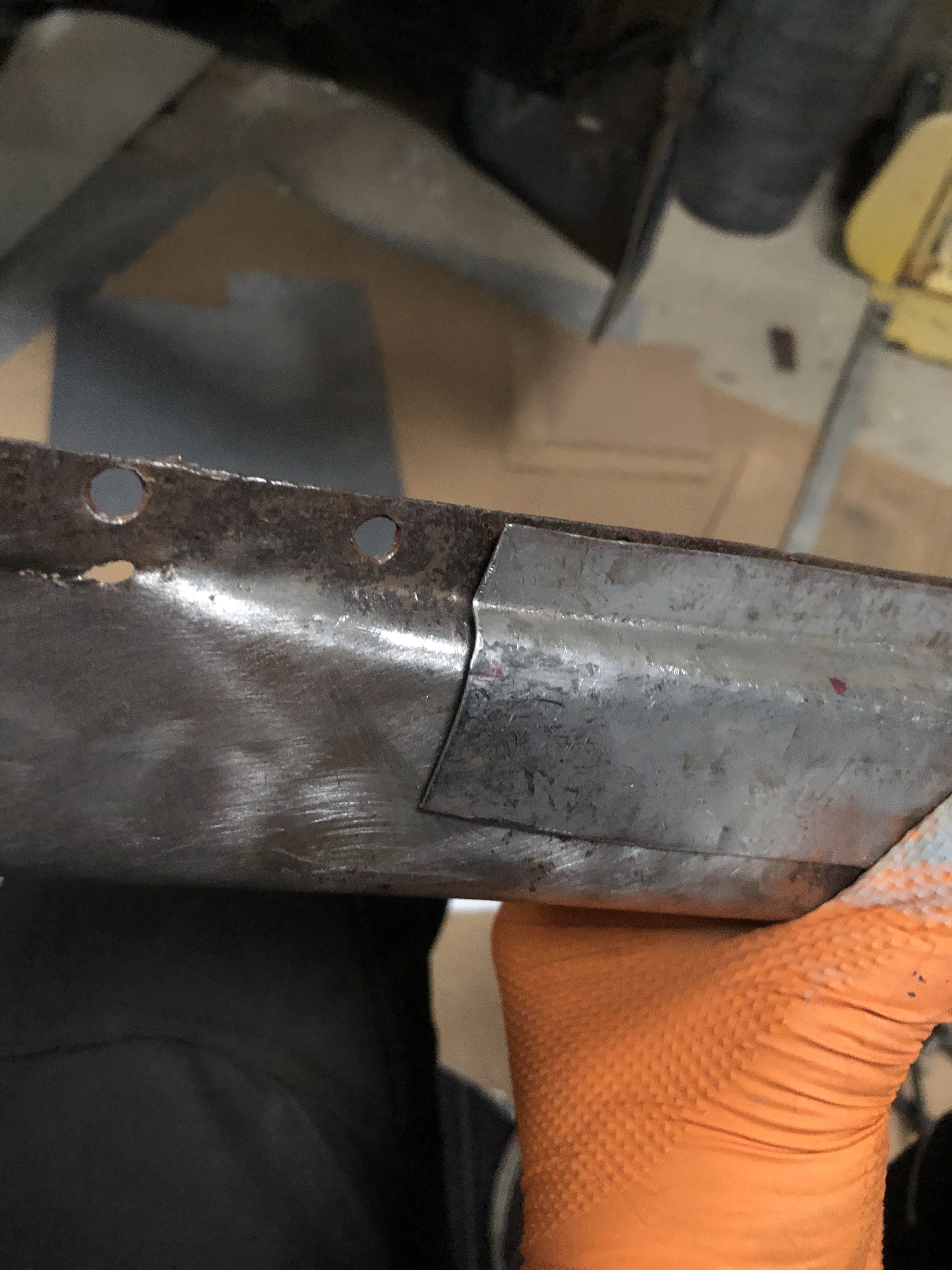

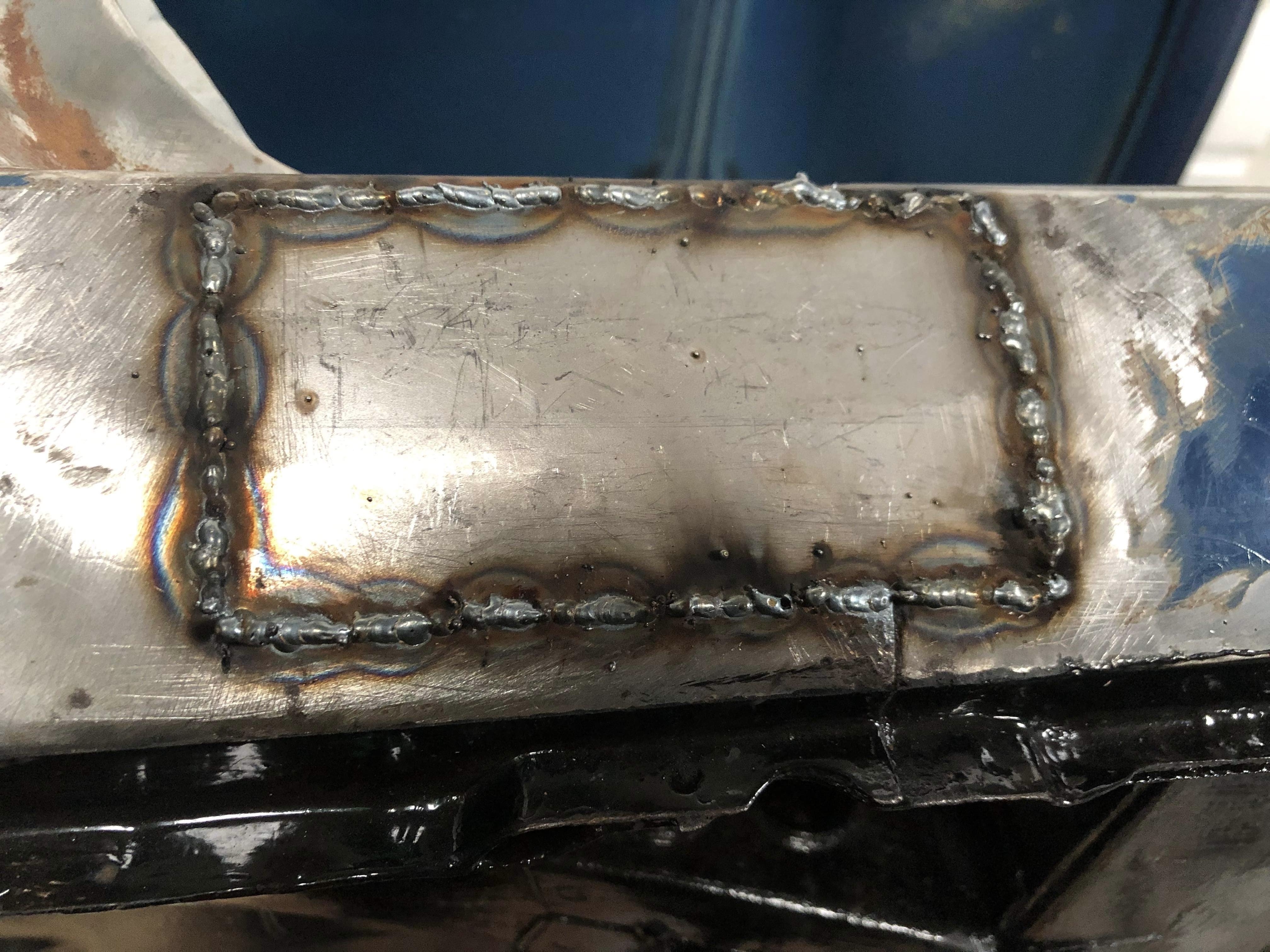

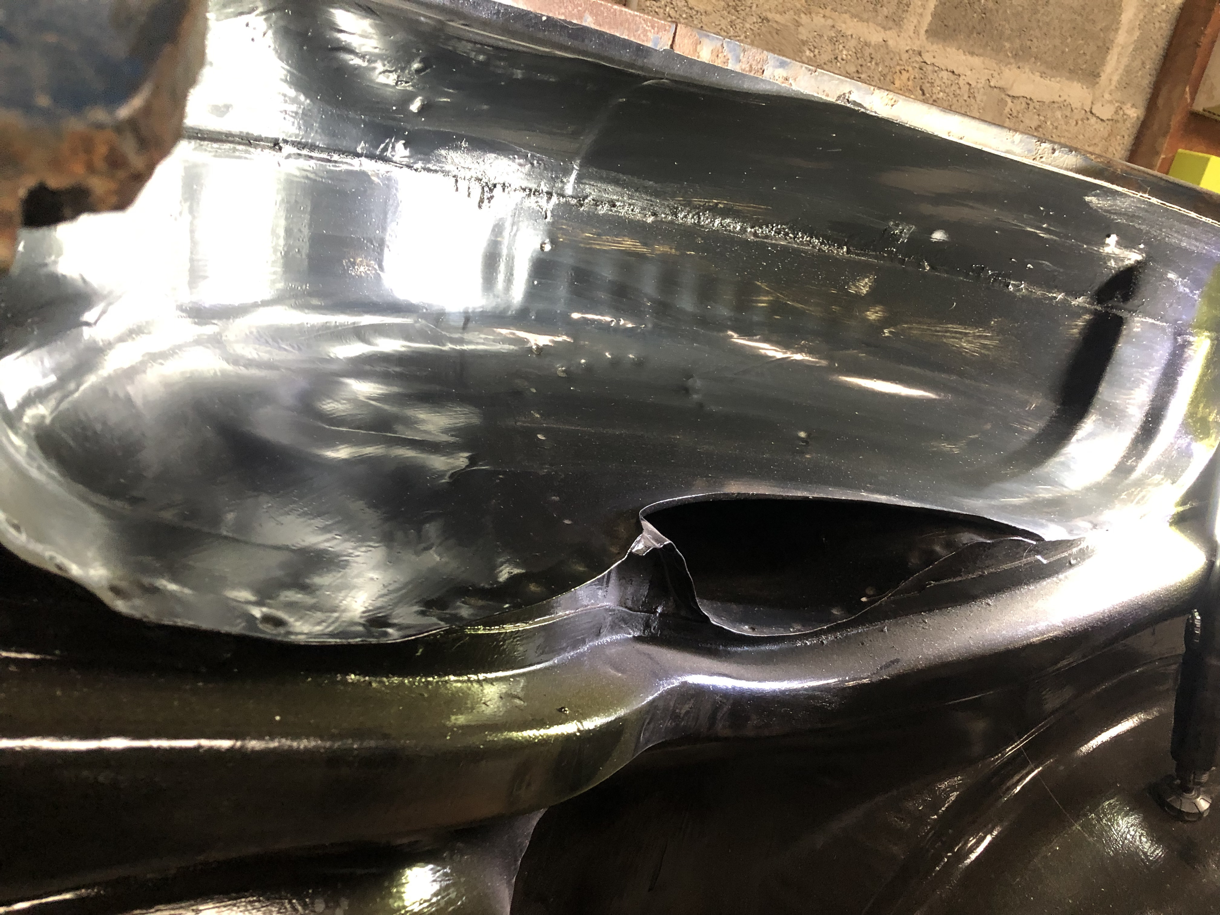

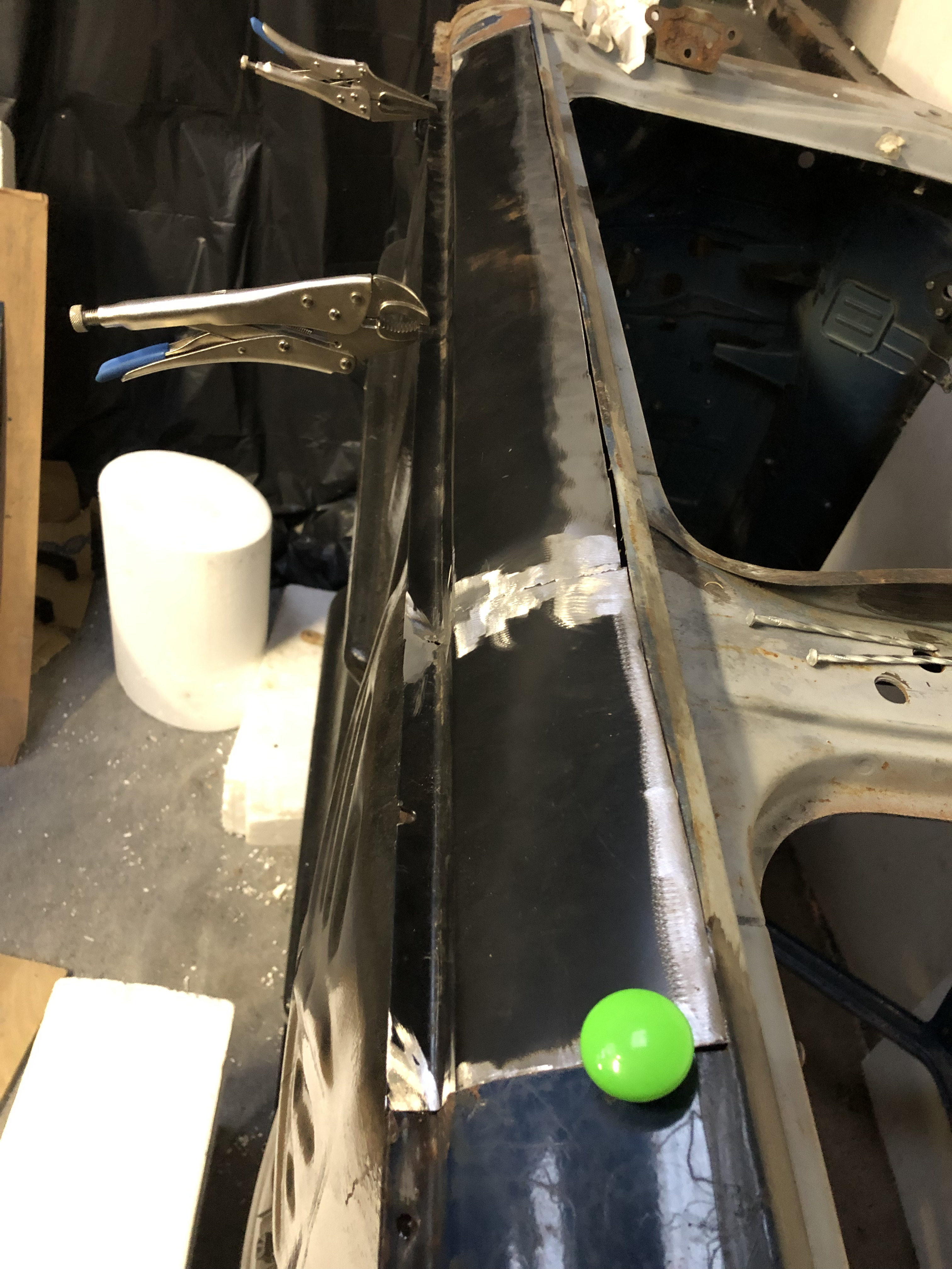

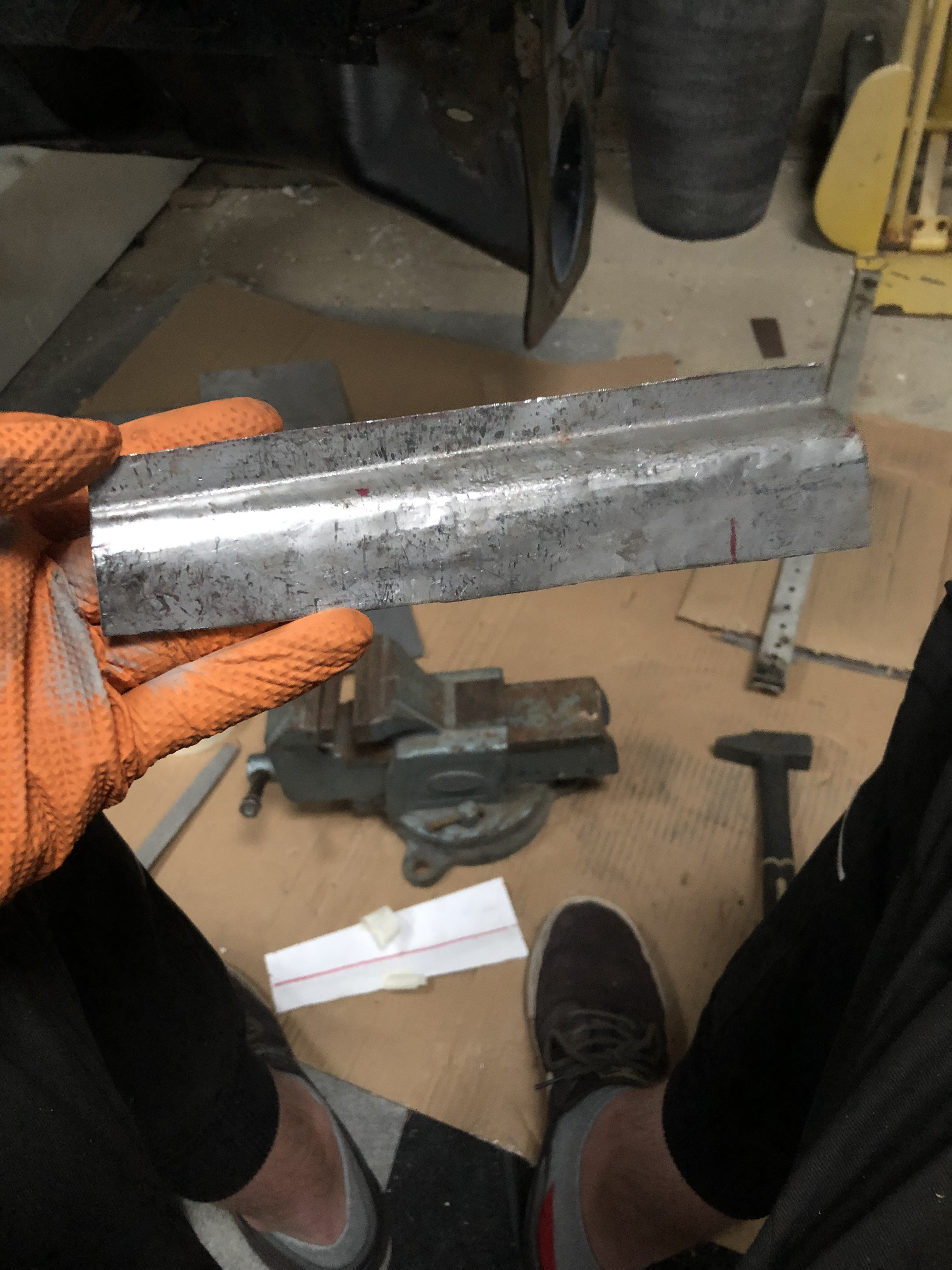

    découverte d'un petit trou dans le longerons coté conducteur...
Nom : 		962AA677-D45C-48D1-808E-D623DD756AA7.jpeg

    Une fois le châssis peint je rentre la caisse d'en un entrepôt que mes parents ont achetés pour leur entreprise entre temps.
    Encore de la peinture...
Nom : 		F535D1D4-692C-4E81-816A-A0BA0365AA49.jpeg
Affichages :	464
Taille :		935,5 Ko
    une fois la caisse à l'abris j'ai commencé à réparer la rouille perforante, en commençant par le renfort sous l'aile
Nom : 		24752707-0886-4B66-9271-BA96C9FC3A93.jpg
Affichages :	451
Taille :		2,91 Mo
ID : 			310247Cliquez sur l'image pour la voir en taille réelle
Nom : 		B0A0E837-A24B-4C2B-882E-DB1B8C82C2DC.jpg
Affichages :	416
Taille :		3,57 Mo
ID : 			310249Cliquez sur l'image pour la voir en taille réelle
Nom : 		CF586F50-614D-48B7-A97F-EECE275E53E5.jpg
Affichages :	491
Taille :		2,50 Mo
ID : 			310246Cliquez sur l'image pour la voir en taille réelle
Nom : 		230F690B-0775-4264-A530-D91755E556E5.jpg
Affichages :	456
Taille :		2,15 Mo
ID : 			310240Cliquez sur l'image pour la voir en taille réelle
Nom : 		8CE58B31-EACD-40FE-9C94-9F36BDA5A236.jpg
Affichages :	456
Taille :		2,11 Mo
ID : 			310241Cliquez sur l'image pour la voir en taille réelle
Nom : 		D8197C6D-E1C7-4842-B01B-A573DBD9352C.jpeg
Affichages :	459
Taille :		1,25 Mo
ID : 			310251Cliquez sur l'image pour la voir en taille réelle
Nom : 		C814FD36-08C9-4275-AA49-4860B1F04FD9.jpeg
Affichages :	445
Taille :		2,53 Mo
ID : 			310253Cliquez sur l'image pour la voir en taille réelle
Nom : 		B24F36C5-D837-4346-BEBE-46EA5C7A0CD6.jpg
Affichages :	420
Taille :		2,47 Mo
ID : 			310242Cliquez sur l'image pour la voir en taille réelle
Nom : 		EF4F0291-F75C-47D9-8A89-5237847AFA08.jpg
Affichages :	450
Taille :		2,31 Mo
    le travail n'est pas parfait comme je le souhaiterai mais je fais de mon mieux, je n'avais jamais toucher à un poste à souder ni à un tas/marteau de carrossier quand j'ai commencé la resto
    puis à coté de la tourelle ( en dessous du renfort)
Nom : 		8365309B-C79F-4293-8271-8CAB2D660F62.jpeg
Affichages :	447
Taille :		1,92 Mo
ID : 			310223Cliquez sur l'image pour la voir en taille réelle
Nom : 		9220BCA1-932F-45A7-B111-35E21745DF15.jpeg
Affichages :	466
Taille :		2,03 Mo
ID : 			310224Cliquez sur l'image pour la voir en taille réelle
Nom : 		E03E07A9-194E-4BB9-BE7C-A3EE18FCC805_1_201_a.jpeg
Affichages :	423
Taille :		3,33 Mo
ID : 			310225Cliquez sur l'image pour la voir en taille réelle
Nom : 		0EF6D577-42F0-4CEB-83DB-8DC0FAB7BA11.jpg
Affichages :	417
Taille :		2,27 Mo
ID : 			310226Cliquez sur l'image pour la voir en taille réelle
Nom : 		435ED8DC-E634-450A-9581-2513891A6DF3.jpg
Affichages :	457
Taille :		2,74 Mo
    (oui j'ai fait la connerie de souder tout d'un trait pour le haut... mais la déformation était très minime donc j'ai rattrapé au marteau)
    Décapage et peinture des passages de roues ar
Nom : 		F0762D1C-C2AA-4C17-B664-CFFBF93ECCA8.jpg
Affichages :	430
Taille :		2,90 Mo
ID : 			310234Cliquez sur l'image pour la voir en taille réelle
Nom : 		CDC7FB9D-7556-4FF7-809F-B339A84D3737.jpg
Affichages :	430
Taille :		2,57 Mo
ID : 			310235Cliquez sur l'image pour la voir en taille réelle
Nom : 		DFB0F721-E10B-4E98-BB4D-A4A0A7C2A0DE.jpg
Affichages :	434
Taille :		1,73 Mo
    réparation du bas de caisse coté passager, puis conducteur, j'ai acheté 2 bas de caisse de sunny pickup b120 à 50€ pièce pour les découper/ressouder ensemble afin d'avoir la bonne longueur
Nom : 		A21DC3E5-D3B1-488B-B9FA-2367362B5351.jpg
Affichages :	409
Taille :		2,22 Mo
ID : 			310232Cliquez sur l'image pour la voir en taille réelle
Nom : 		D236553D-D16E-4630-9877-0B4AB02B98D2.jpg
Affichages :	418
Taille :		2,31 Mo
ID : 			310248Cliquez sur l'image pour la voir en taille réelle
Nom : 		F53A4505-EB1A-4842-AC1E-1788F3A40136.jpg
Affichages :	435
Taille :		2,13 Mo
ID : 			310231Cliquez sur l'image pour la voir en taille réelle
Nom : 		30B79FBF-F808-4179-A879-097645E51E16.jpg
Affichages :	430
Taille :		1,86 Mo
ID : 			310230Cliquez sur l'image pour la voir en taille réelle
Nom : 		F62C42CA-0AEF-4B61-9FCE-BFB62B315024.jpg
Affichages :	430
Taille :		2,20 Mo
ID : 			310233Cliquez sur l'image pour la voir en taille réelle
Nom : 		449D7292-575C-4AD7-B9F6-3FDDC0CDE901.jpg
Affichages :	418
Taille :		1,69 Mo
ID : 			310239Cliquez sur l'image pour la voir en taille réelle
Nom : 		9F877B31-507E-45E0-8DDC-7AB696ECD949.jpg
Affichages :	410
Taille :		2,31 Mo
ID : 			310245Cliquez sur l'image pour la voir en taille réelle
Nom : 		0BCA1A61-DE7E-44C2-8521-DD938B6D5F3E.jpg
Affichages :	417
Taille :		2,00 Mo
ID : 			310269Cliquez sur l'image pour la voir en taille réelle
Nom : 		2FF86A75-69AB-4495-83E1-E990E329B709.jpg
Affichages :	414
Taille :		2,48 Mo
ID : 			310238Cliquez sur l'image pour la voir en taille réelle
Nom : 		DD667C72-C019-474E-8BFC-DFBF13ECD2B0.jpeg
Affichages :	430
Taille :		1,20 Mo
ID : 			310252Cliquez sur l'image pour la voir en taille réelle
Nom : 		36CA1E03-EF87-4900-9C6A-F2ED3872F517_1_201_a.jpeg
Affichages :	423
Taille :		1,87 Mo

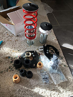

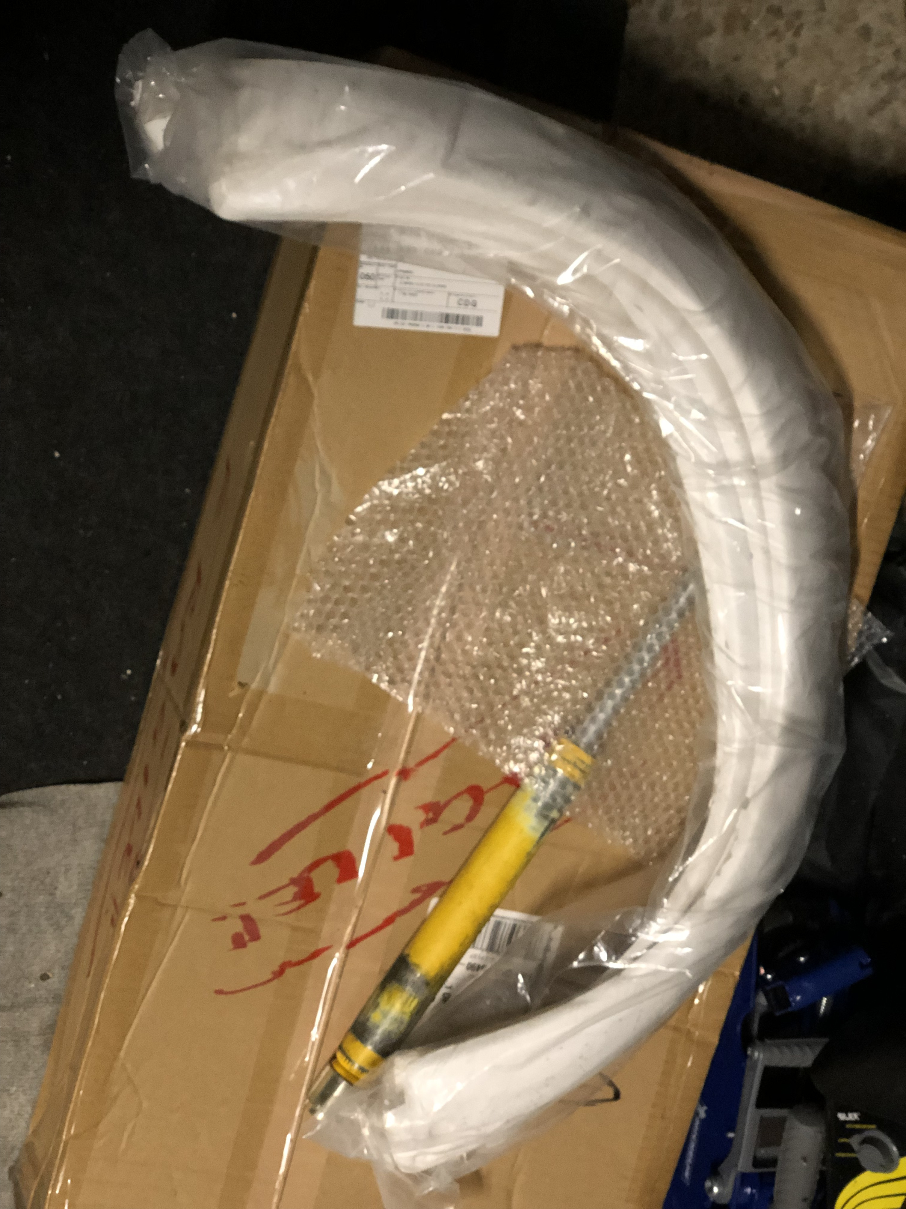

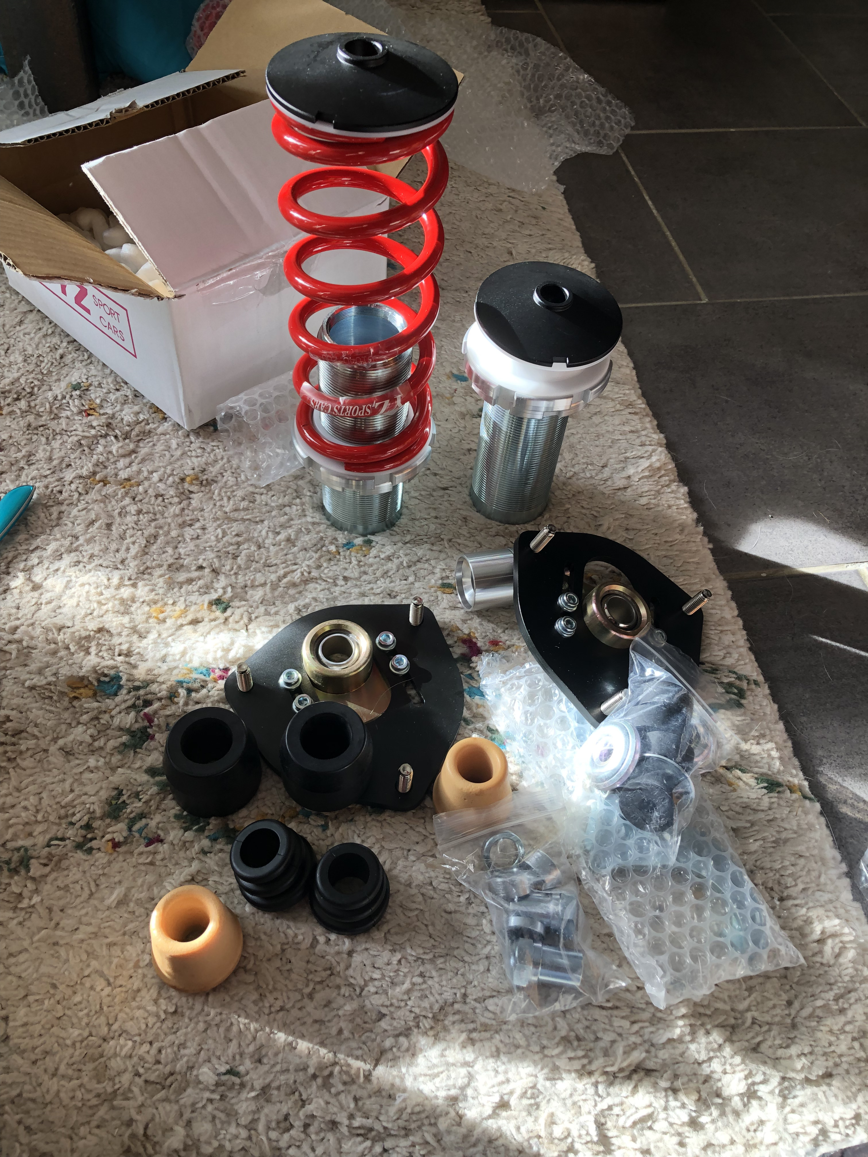

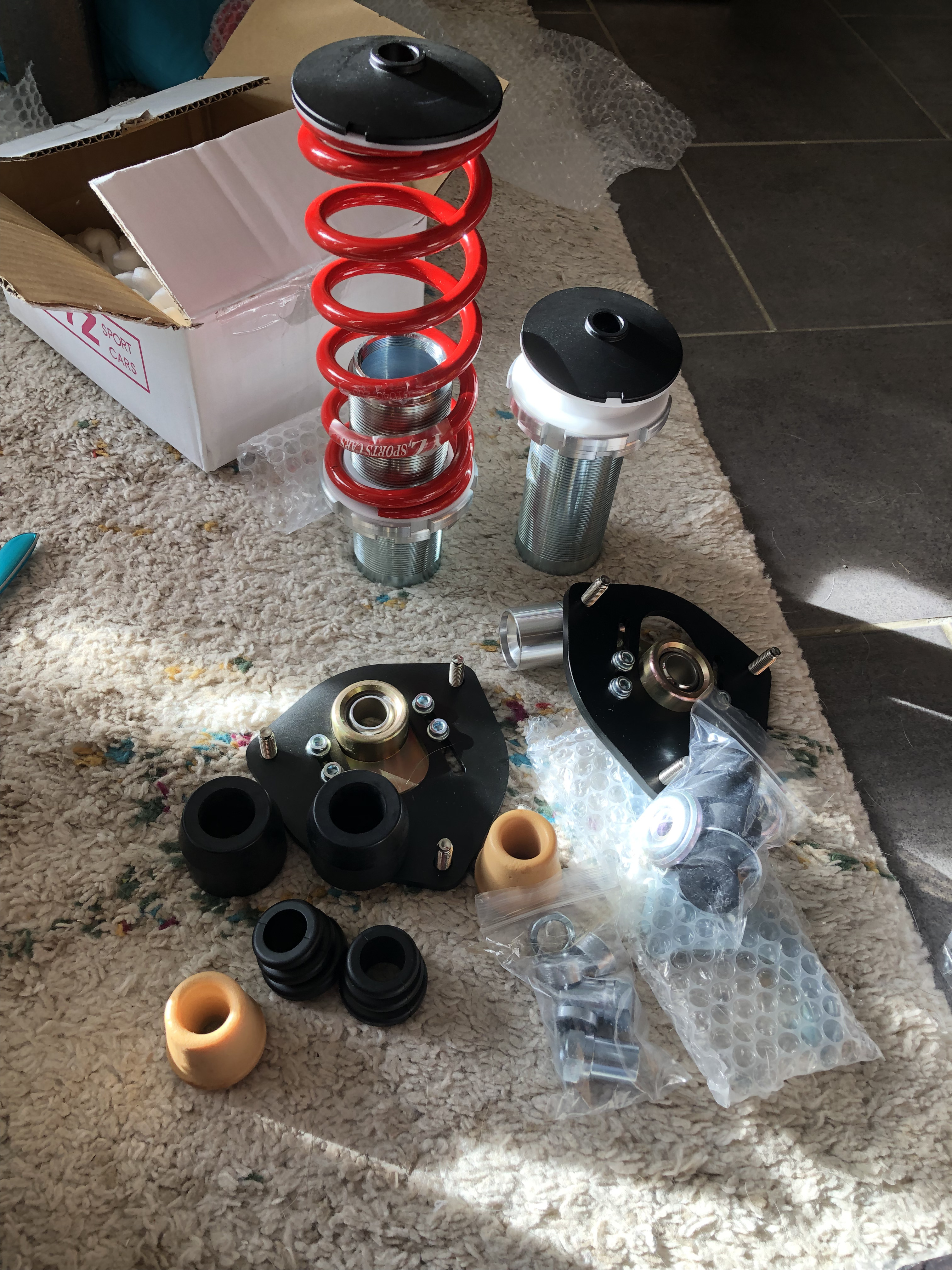

    Quelques colis reçu du japon entre temps...
Nom : 		CED10973-6D13-450C-AD8D-7CD44198EA14.jpg
Affichages :	411
Taille :		2,48 Mo
ID : 			310236Cliquez sur l'image pour la voir en taille réelle
Nom : 		E1553B40-10EE-4A33-B86C-E43C1D682CE6.jpg
Affichages :	409
Taille :		2,68 Mo
ID : 			310237Cliquez sur l'image pour la voir en taille réelle
Nom : 		AD822E78-CEB8-4195-92A0-FC9F80FD6D3C.jpg
Affichages :	431
Taille :		2,13 Mo

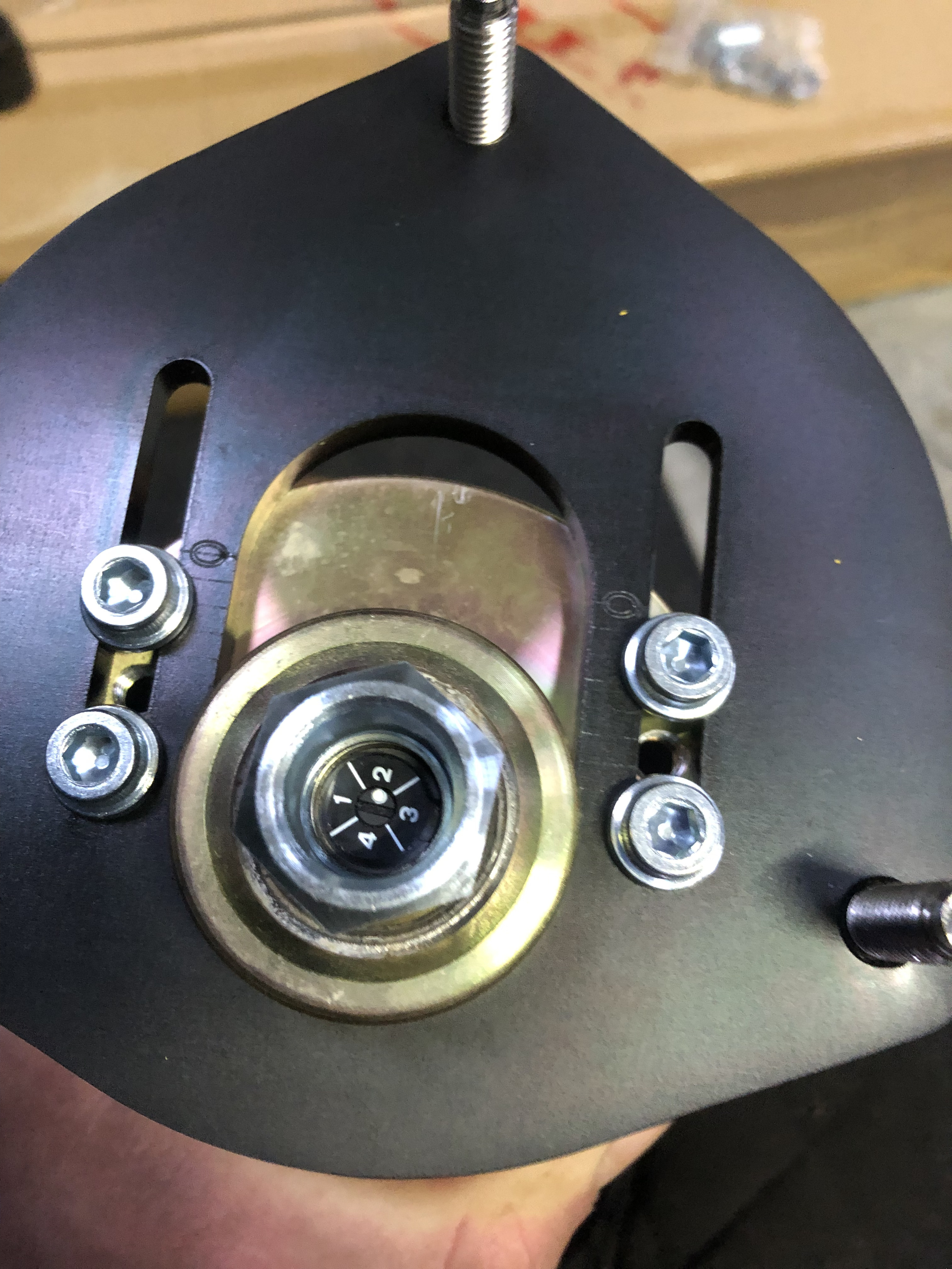

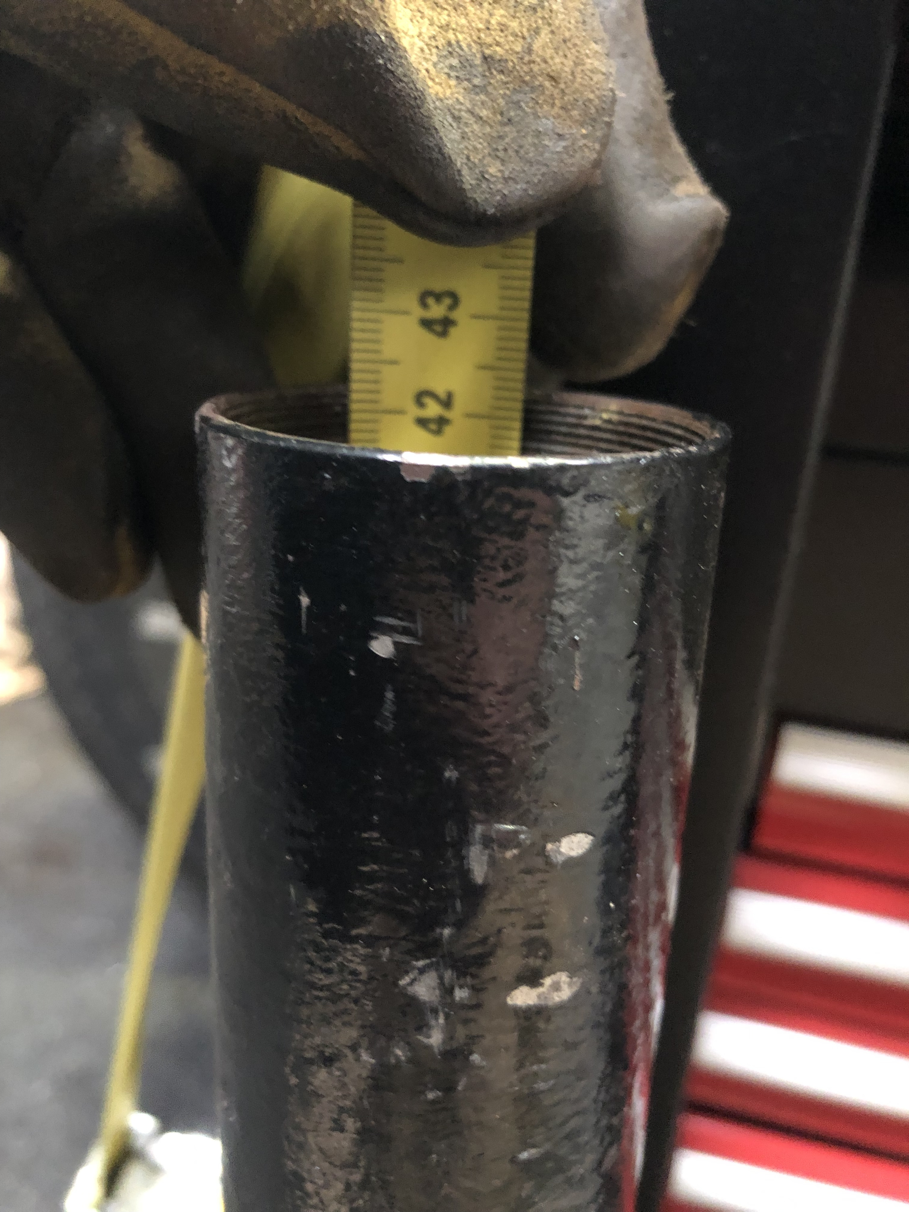

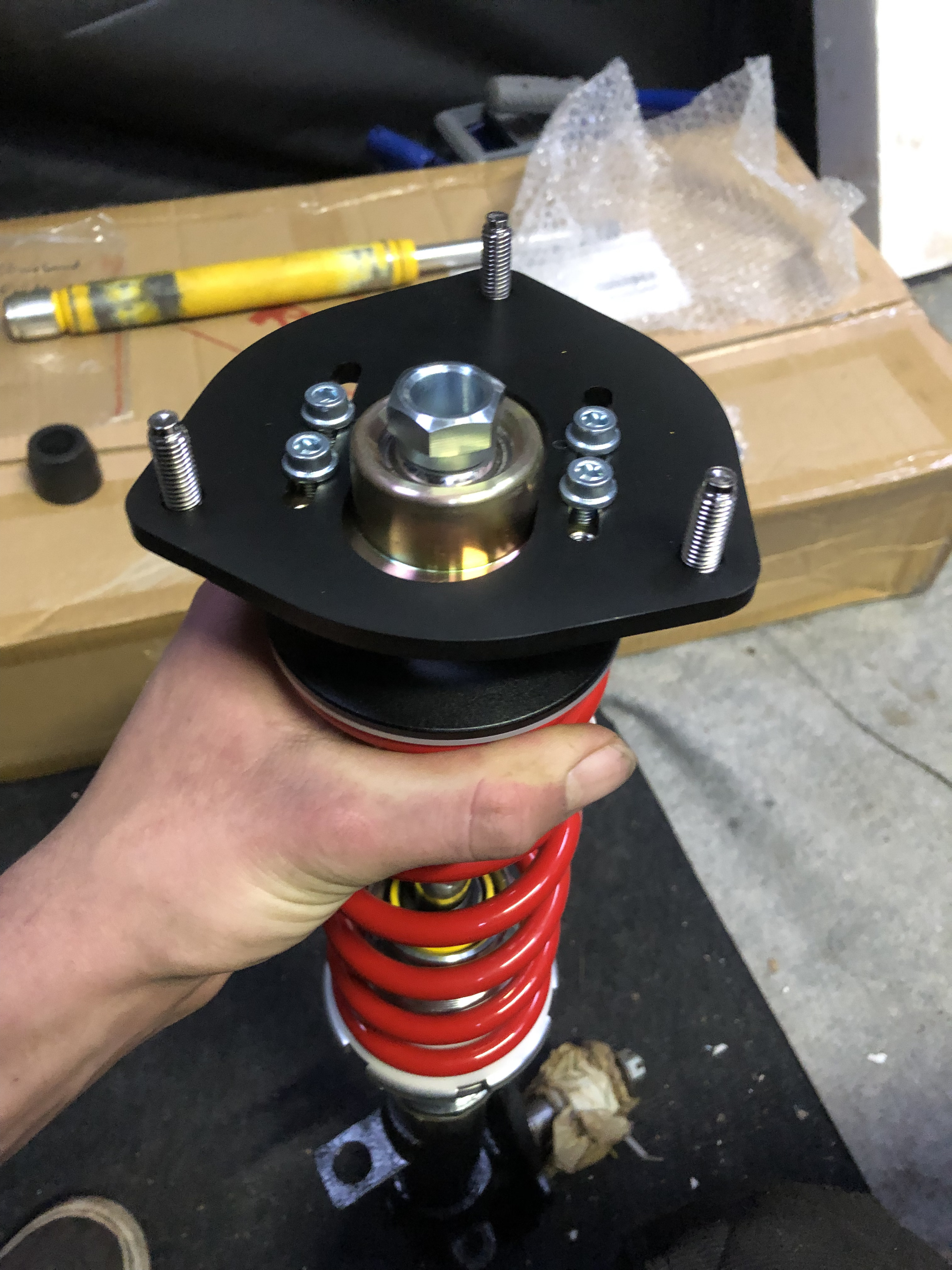

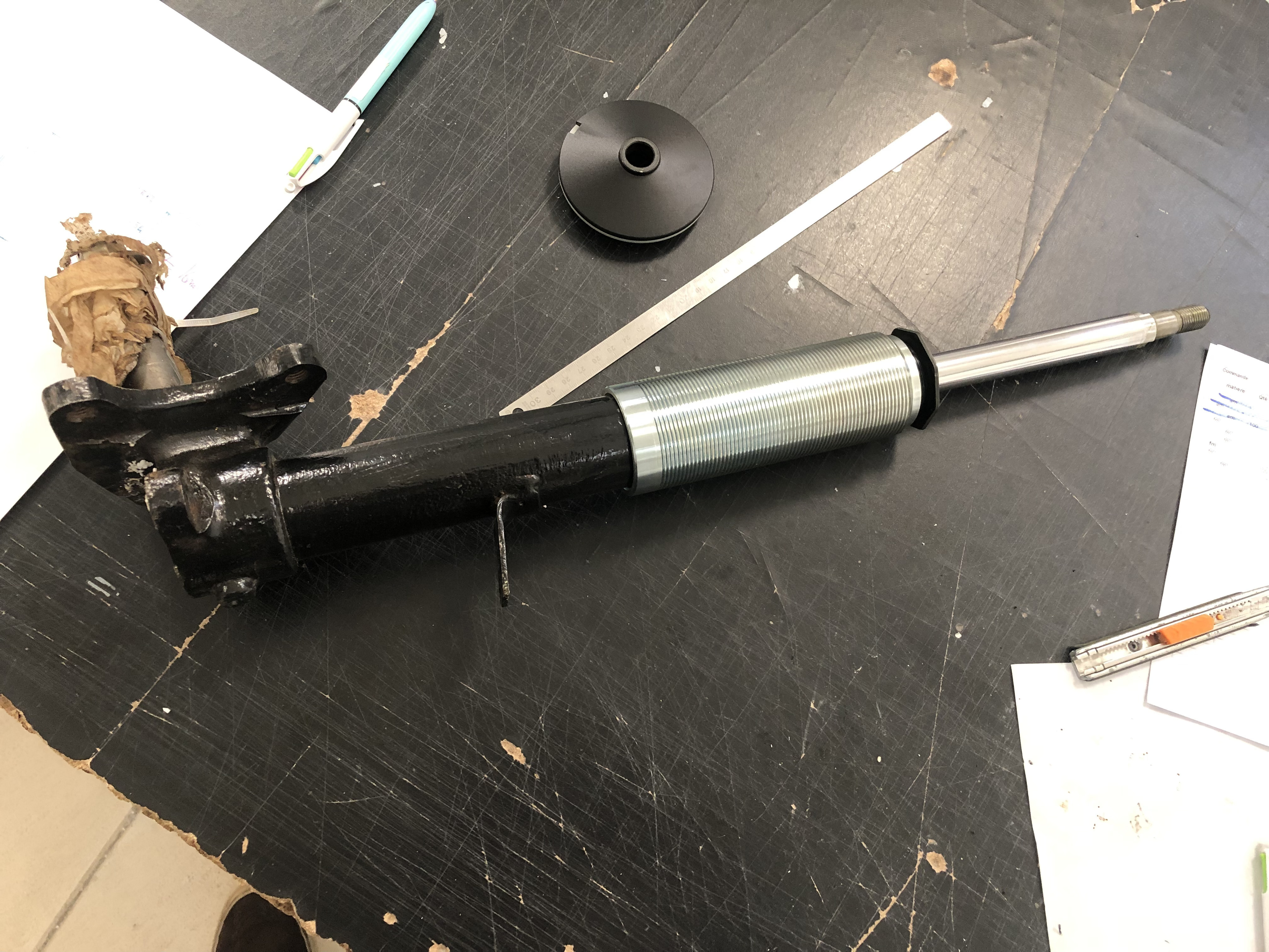

    Fabrication de combiné à partir des jambes de force d'origines, pas le droit à l'erreur !
Nom : 		2FBA8C5C-1F36-4F4C-946C-FB8D970C15CC.jpg
Affichages :	421
Taille :		3,37 Mo
ID : 			310278Cliquez sur l'image pour la voir en taille réelle
Nom : 		469E96CA-4D20-477F-BF8D-2990E686B9A1.jpg
Affichages :	427
Taille :		2,42 Mo
    quelques mesures..
Nom : 		F2048FC4-5C00-47B8-AFE2-83825C147EAB.jpg
Affichages :	419
Taille :		2,35 Mo
ID : 			310266Cliquez sur l'image pour la voir en taille réelle
Nom : 		D8CC8DE1-B3E4-477D-A3C8-7C5CB04BF8CB.jpg
Affichages :	402
Taille :		2,53 Mo
ID : 			310255Cliquez sur l'image pour la voir en taille réelle
Nom : 		7472C1FA-6F5B-42B5-9FD5-FEA872D572C9_1_201_a.jpg
Affichages :	419
Taille :		2,44 Mo
ID : 			310261Cliquez sur l'image pour la voir en taille réelle
Nom : 		A962B973-F566-4898-9E39-2C46E2CEABD7.jpg
Affichages :	453
Taille :		2,29 Mo
ID : 			310260Cliquez sur l'image pour la voir en taille réelle
Nom : 		9D4E38F4-C6FE-4D54-8D3B-36F23961D221.jpg
Affichages :	432
Taille :		2,10 Mo
ID : 			310257Cliquez sur l'image pour la voir en taille réelle
Nom : 		EEB1D6F9-6D7E-4079-BE34-BF5ECF163C60.jpg
Affichages :	423
Taille :		2,17 Mo
ID : 			310272Cliquez sur l'image pour la voir en taille réelle
Nom : 		BDB2D1A6-3ABE-4B62-82CE-CEB5FE9F5B24.jpg
Affichages :	418
Taille :		2,40 Mo
ID : 			310273Cliquez sur l'image pour la voir en taille réelle
Nom : 		E4FEC4BC-3916-4937-B03A-4BFA5054E840.jpeg
Affichages :	426
Taille :		3,58 Mo

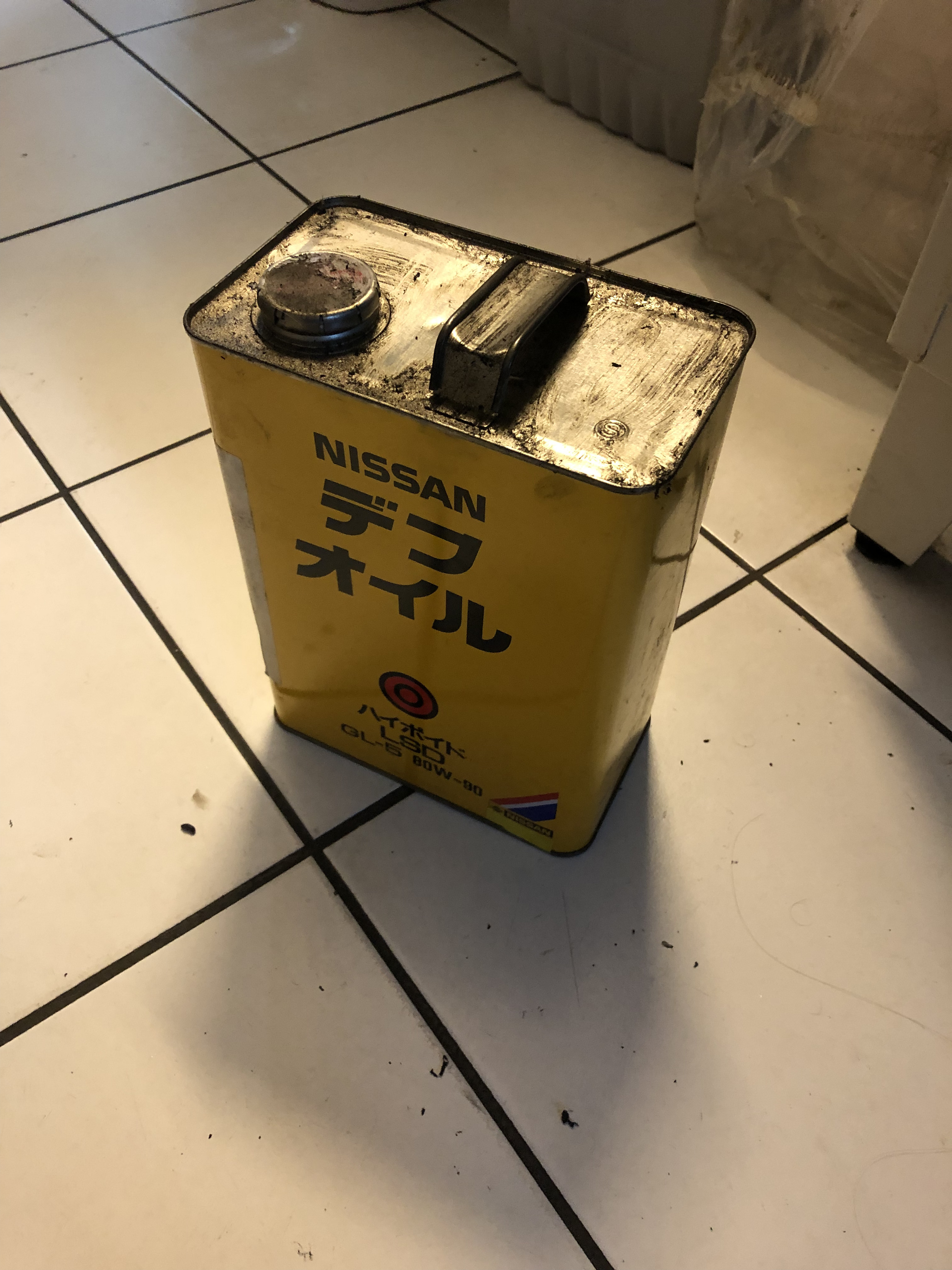

    tous les pièces viennent d'une petite boite japonaise, avec l'import ça revient un peu chère (500€ environ par jambe de force avec insert réglable) mais c'est de la belle pièces ! Avec le filetage à souder qui comporte un filetage interne pour l'écrou de l'insert.
    les inserts sont des kayaba pour starlet ep71, monté sur calle de 30mm au fond du tube pour les rehausser et pas avoir une garde au sol trop basse.
    bidon récupéré dans le concessionnaire ou je travaille en apprentissage, c'est de l'huile pour diff à glissement limité de r32 gtr etc. un bel objet de déco vintage

    réparation de rouille perforante sur la porte conducteur, le bout de tôle interne qui comporte 2 angles très rapproché n'a pas été facile a former, n'ayant q'un étaux j'en ai chi*.
Nom : 		D1DCED83-49C0-489B-8053-3152FA18F417.jpeg
Affichages :	415
Taille :		2,15 Mo
ID : 			310288Cliquez sur l'image pour la voir en taille réelle
Nom : 		C7D61D11-CEF7-4DBC-B624-D1B751B292CC.jpg
Affichages :	429
Taille :		2,47 Mo
ID : 			310286Cliquez sur l'image pour la voir en taille réelle
Nom : 		BF0CB476-D347-4C55-9279-90258B9B8436.jpeg
Affichages :	417
Taille :		2,83 Mo
ID : 			310289Cliquez sur l'image pour la voir en taille réelle
Nom : 		A3A59807-00EE-416B-A266-BF522201DA71.jpg
Affichages :	425
Taille :		2,25 Mo
ID : 			310284Cliquez sur l'image pour la voir en taille réelle
Nom : 		DA77EB9E-50BD-4427-9518-12E7FAA4071B.jpg
Affichages :	403
Taille :		2,16 Mo
ID : 			310283Cliquez sur l'image pour la voir en taille réelle
Nom : 		23F54523-5A5F-49D6-A6FC-85A0A5A185E2.jpg
Affichages :	417
Taille :		2,76 Mo
ID : 			310287Cliquez sur l'image pour la voir en taille réelle
Nom : 		1ED60FA6-58FE-4670-948C-23E0C741D096.jpg
Affichages :	414
Taille :		2,27 Mo
    voila où j'en suis actuellement ! n'hésitez pas si vous avez des questions où des remarques/astuces.

                  j’ai reçu les bras de suspension avant montés sur rotules ce matin (ils viennent tout droit du Japon ). Ils étaient monté sur une b310, la rotule inférieur est légèrement plus grosse que celle d’origine, il faudra que je fasse reprendre mes bras de directions en usinages afin d’avoir la bonne liaison conique.
                  Ils sont ajustables en chasse et en carrossages. Les tirants de chasses se montent en lieux et place de l’origine grâce à 2 entretoises en alu, usiné de manière à centrer la vis dans le support d’origine. Idem pour, la fixation sur le berceau
                  J’ai aussi reçu les pattes de déports pour les nouveaux étrier de sunny b11, avec des plaquettes ~2x plus grosses que d’origine.
                  Les disques feront 257mm (disque arrière de 200sx s13) au lieu de 212mm pour ceux d’origine
                  Les disques et les plaquettes sont commandés au Japon et devraient arriver d’ici mi mars
                  J’ai fait un peu de carrosserie, la porte passager était bien rongée en bas, j’ai dû découper et refaire le panneau extérieur/intérieur sur 50cm, malheureusement il y a un renfort qui force le panneau extérieur, j’ai pointé le nouveau bout sur la partie de droite mais un gros creux se forme lorsque je le met en tension pour être droit avec l’arrête du bas.
                  Avez vous des idées pour essayer de la sauver ? Sachant qu’une porte neuve coûte 280€
                  Fabrication d’un panneau pour séparer le réservoir (qui se trouve derrière la banquette arrière sur les berlines) de l’habitacle.
                  Selon moi, il ne manque plus que quelques marques d’emboutissages pour avoir un look oem et plus jolie, mais je n’ai pas marteau à planer pneumatique

                    La carrosserie avance bien. Le bas de caisse conducteur commence a être bien en terme de finition. J’ai rendez vous mi mai pour faire poser l’arceau. J’espère avoir le temps de mettre une première couche d’apprêt avant de l’emmener.

                    Aujourdhui c’était démontage des bras avant et peinture.

                      Le projet avance bien, la voiture vient de revenir avec son arceau en place, il ne reste plus qu’à le peindre
                      J’ai monté les nouveaux roulements avant ainsi que les moyeux
                      Perçage du porte différentiel et de l’essieu afin d’y ajouter une entré et une sortie d’huile, le circuit fonctionnera avec une pompe électrique.
                      Pour le LSD je verrai plus tard, il faudrait que je passe sur un H150, que j’adapterai dans l’essieu H145 d’origine, mais pas facile à trouver…
                      Nouvelles lames de suspension fabriquées au spécifications d’époques
                      Barre anti roulis Cusco en 23mm et nouvelle pattes réglables en hauteur pour les lames.
