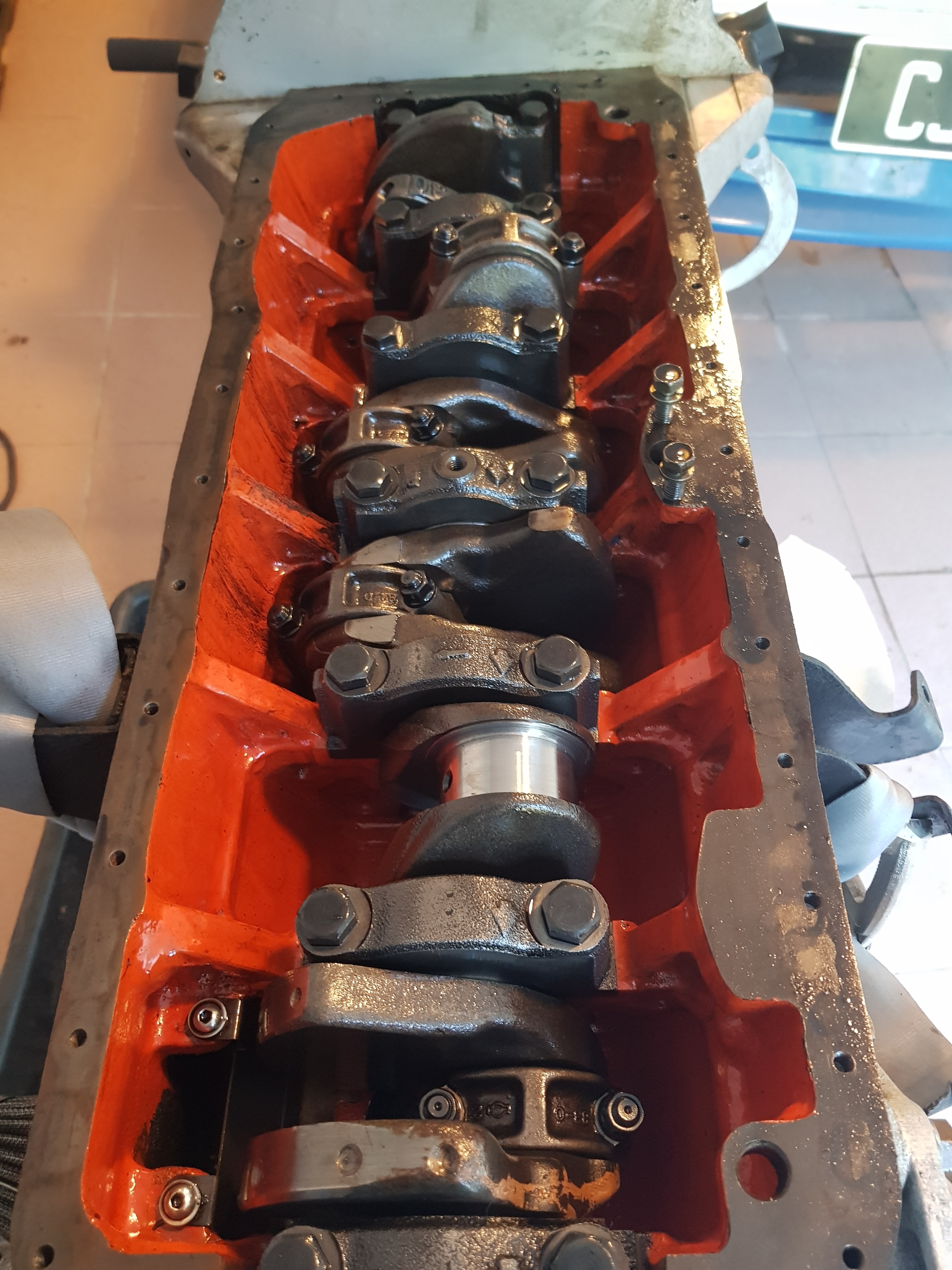

                      mon joint de culasse n est pas un 2 mm mais un 1,8 tout compte fait : cometic C4580-070
Nom : 		20220912_090354.jpg
Affichages :	237
Taille :		3,46 Mo
                          Envoyé par Ichigo24 Voir le message
                          Petite rectification
                          Ça n'empêche que 15.11 mm de levée c'est énorme, et je m'étonne que les soupapes ne touchent pas avec un ac de 306 degrés !
                          une énigme ce moteur ! Tout à contrôler !

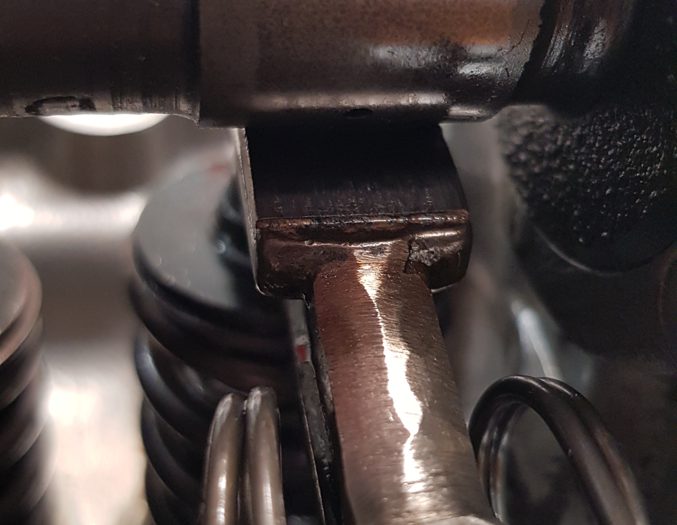

Nom : 		20210401_155028.jpg
Affichages :	240
Taille :		1,19 Mo
                            • Triangulé
                              Triangulé a commenté
                              Désolé je n'avais pas vu tes photos de ce matin.
                              faudrait que tu prennes une lime, tu en met un coup ssur les autres cames et que tu regardes si il y a bien une cémentation sur cet arbre.

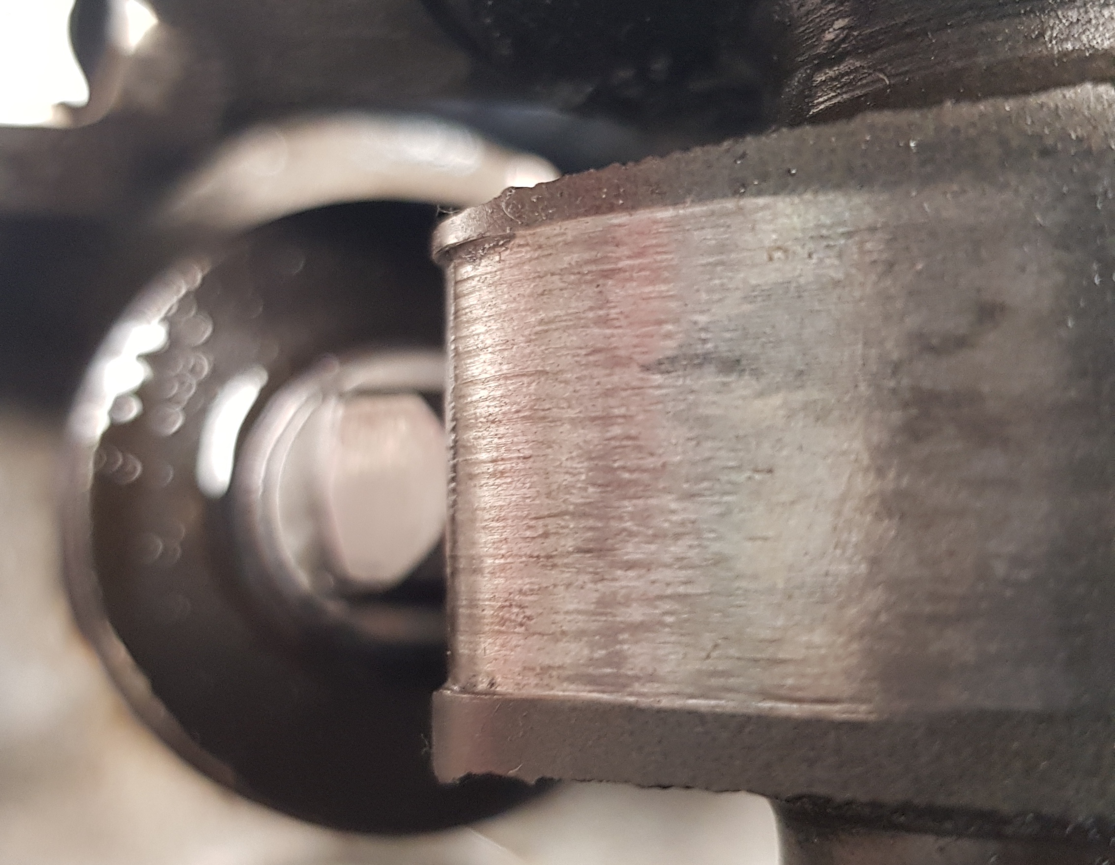

Nom : 		20210401_155001.jpg
Affichages :	246
Taille :		1,31 Mo
ID : 			310546 on voit bien ouca a frotté fort à l arrière du linguet
