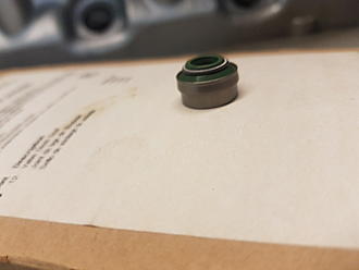

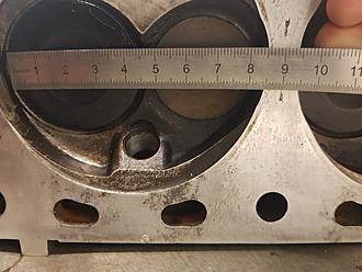

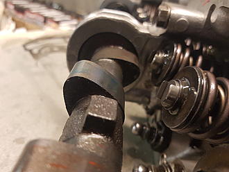

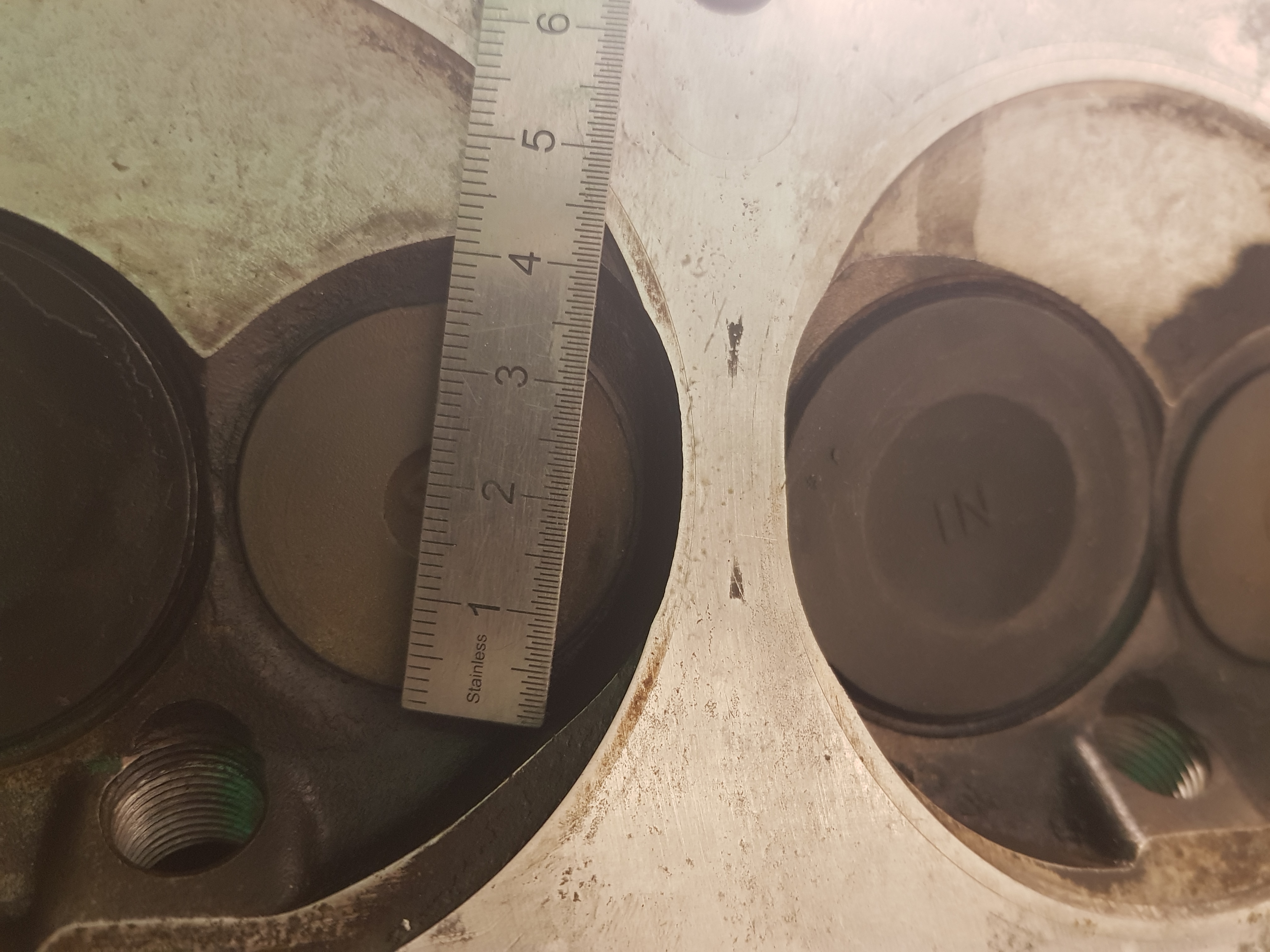

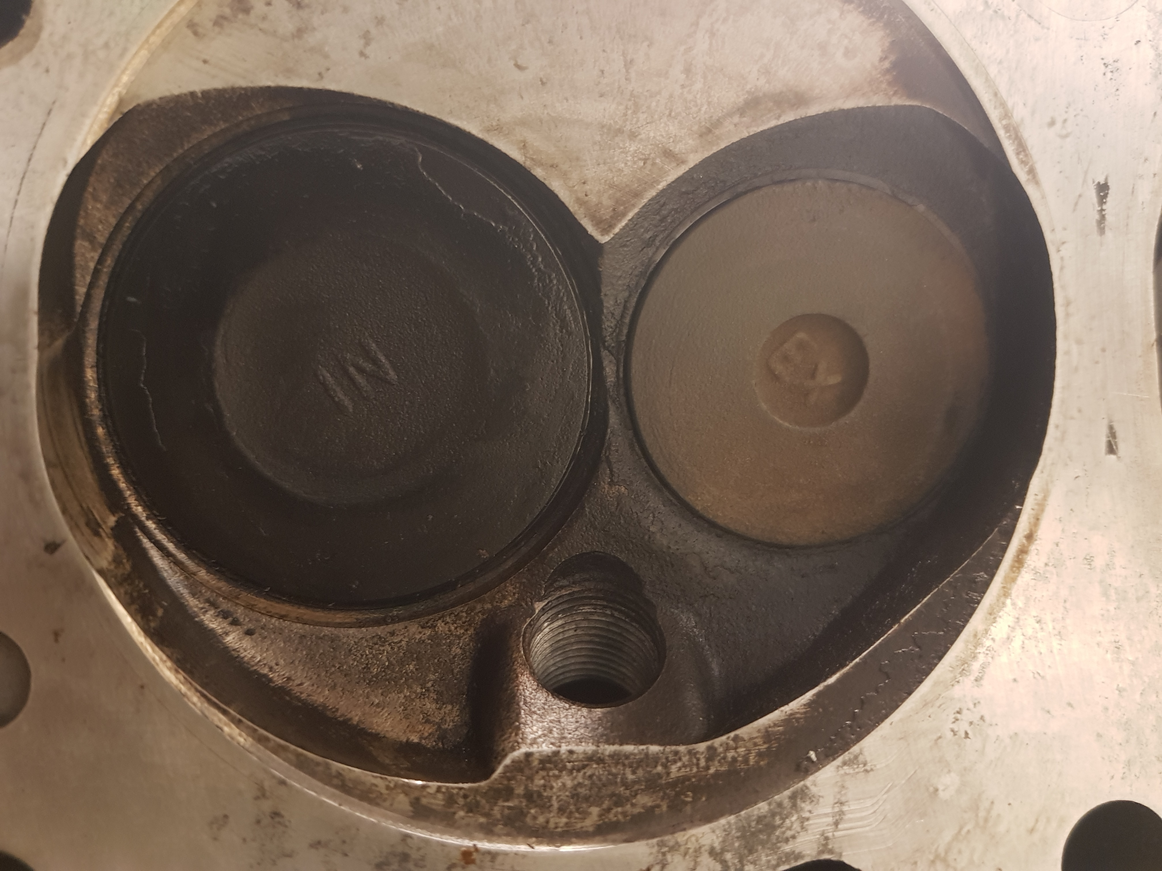

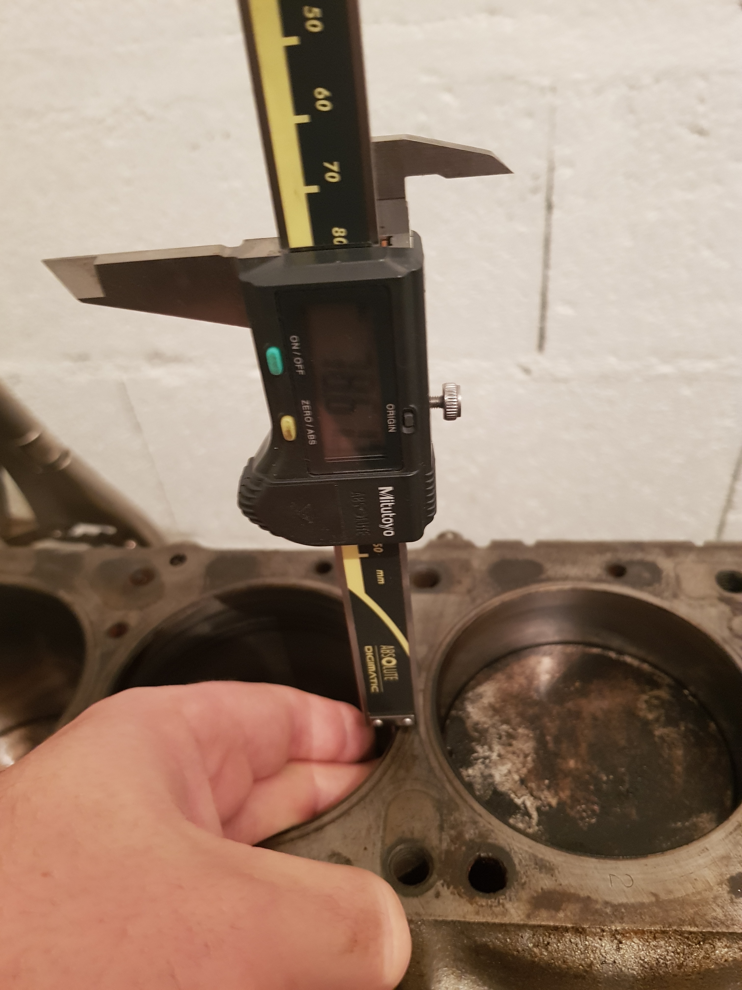

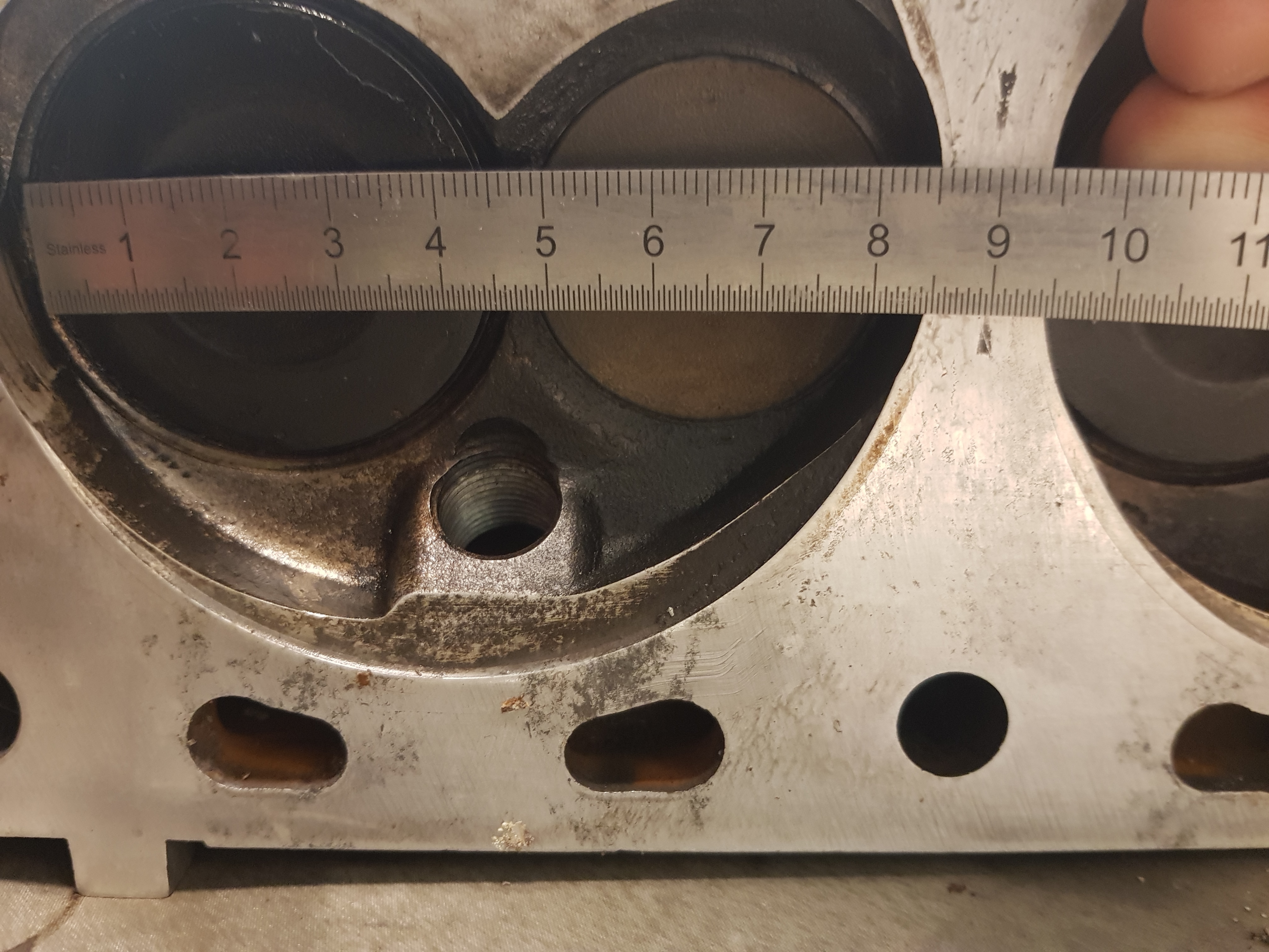

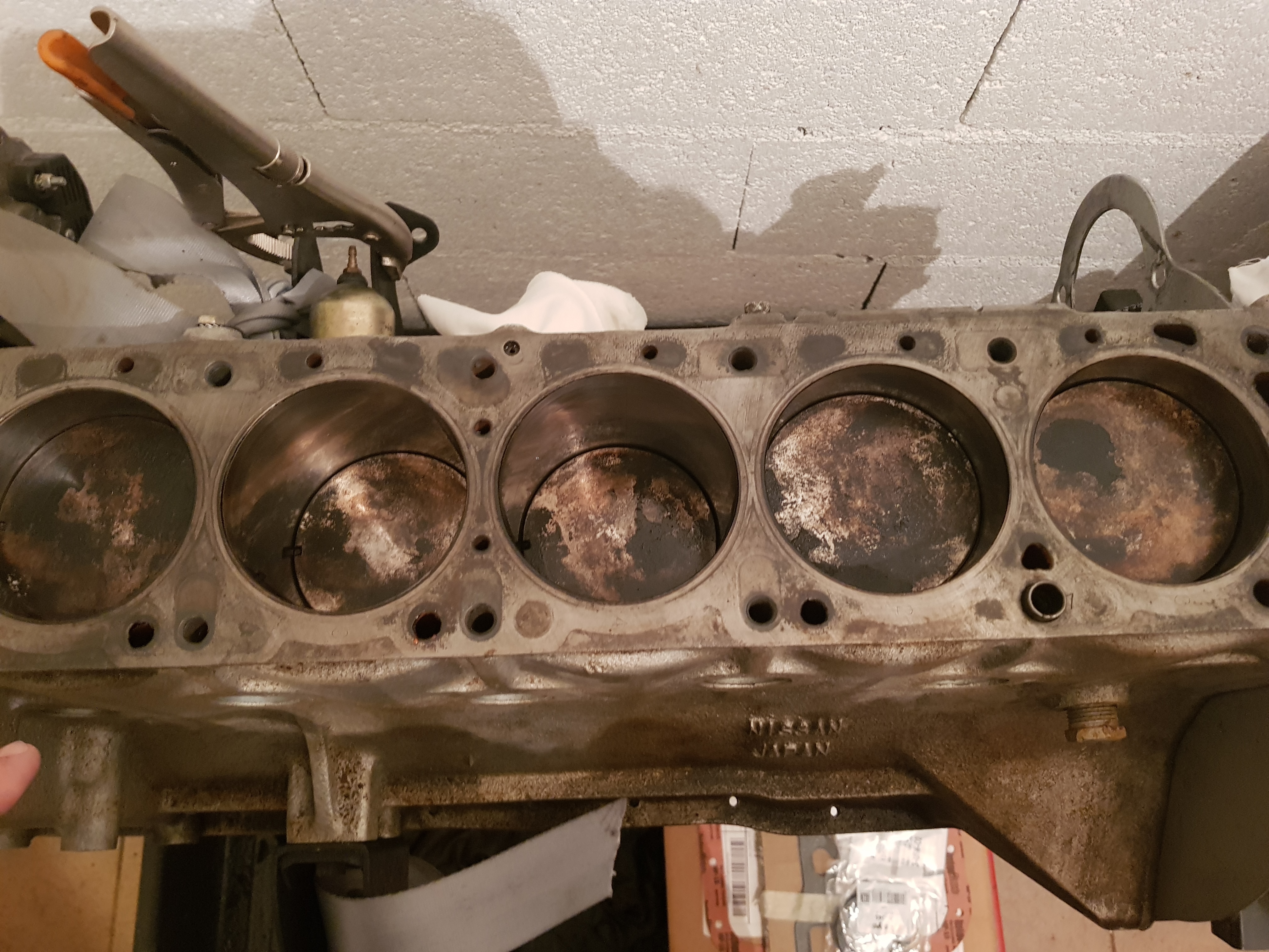

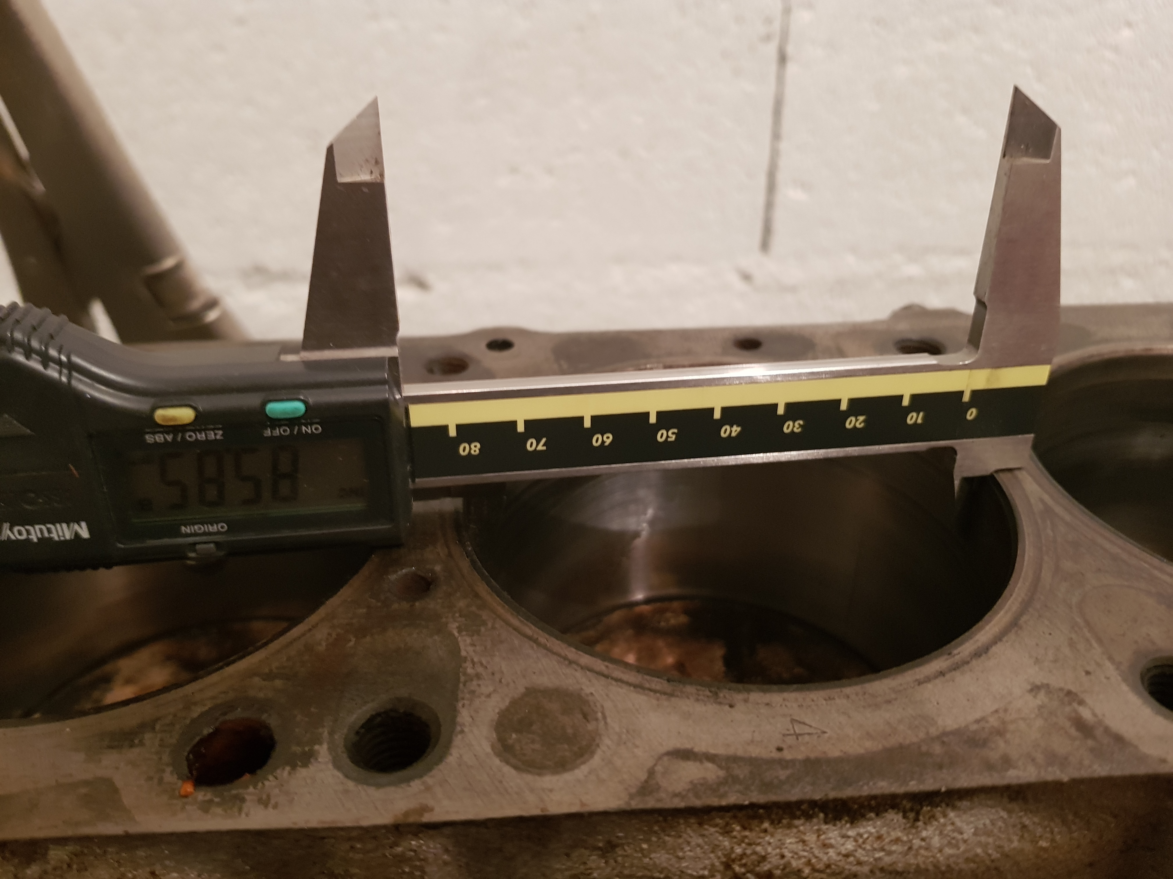

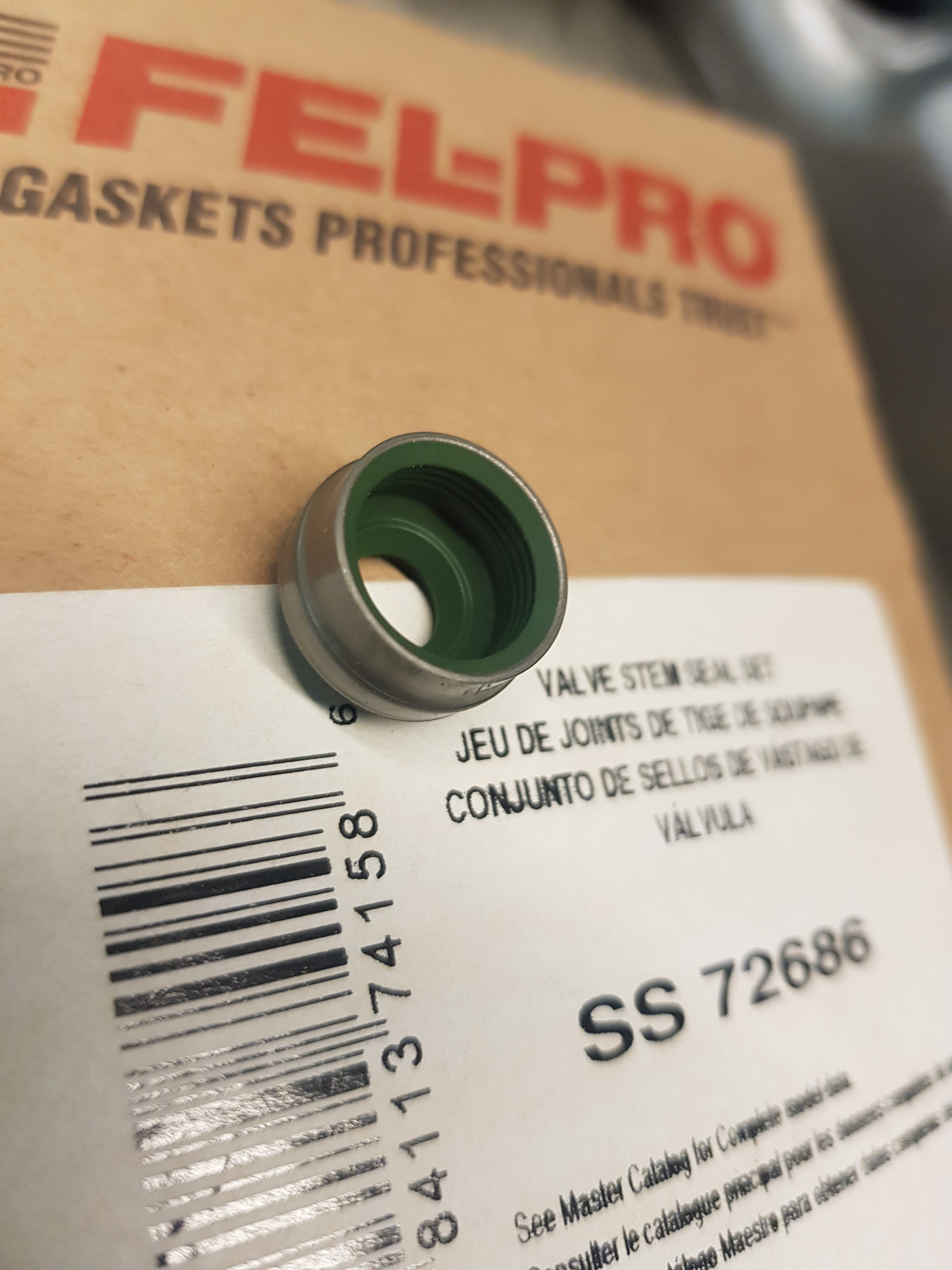

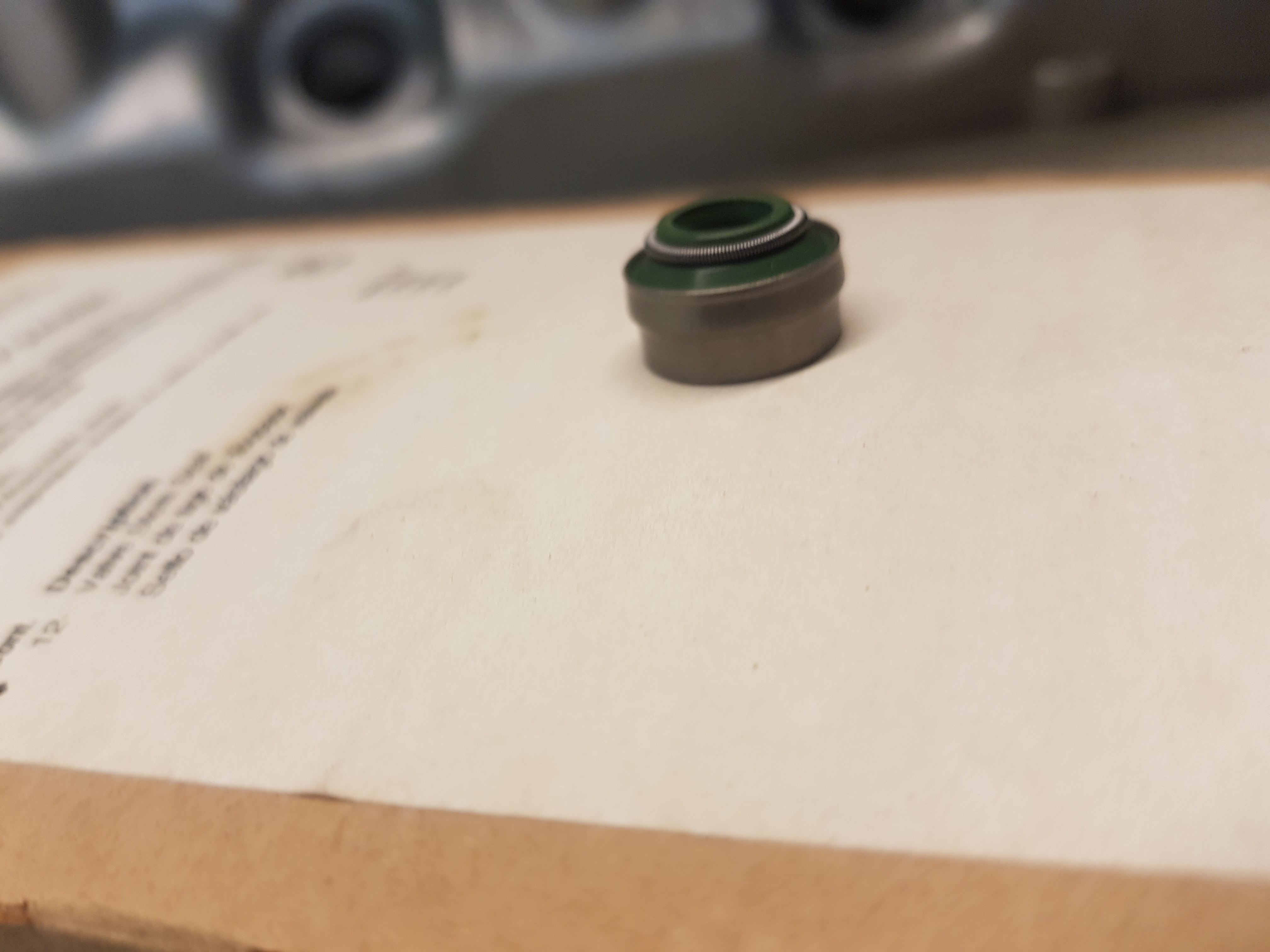

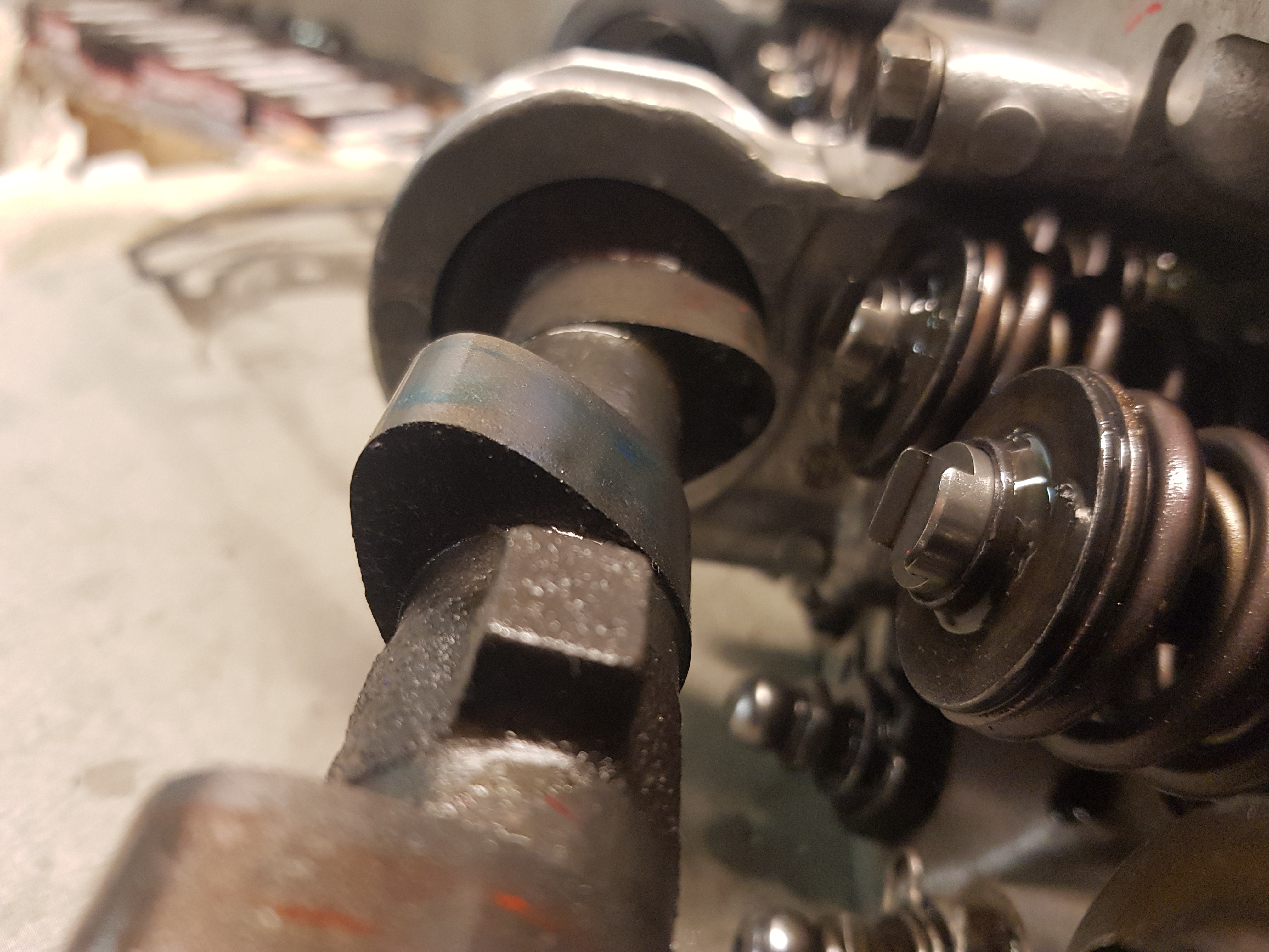

      bon voici quelques photo que j'ai pu prendre avec les outils dispo chez moi et comme j'ai pu
      pour les joints de queue j' en avais commandé 2*12 et heureusement car ils passent au forceps (j'en ai abimé 3 lors du montage)

          tu devrais ressortir tes segments et mesurer le jeu à la coupe.
          Je le sens mal, ça sent les vieux pistons ça.
          je suis désolé mais j'ai l'impression que ni ton bloc ni ta culasse ont été surfacé.
          En plus on a l'impression que les pistons ont beaucoup de jeu a la tête.
          Il y a des traces d'usinage dans les conduits de la culasse ?
          c'est une culasse de 280z non ?
          en tout cas c'est pas des pistons HC, c'est sur.

          • #36
            Alésage d'origine (86?), Pistons d'origine,?, Course d'origine.
            Les soupapes bizarres,pas d'origine mais au diamètre proche de l'origine ( à mesurer démontées et en profiter pour mesurer leur longueur qui conditionne le wipe pattern)
            les cames ont une forme assez pointue et semblent symétriques (?) Il faudrait mesurer le diagramme avec comparateur et disque pour voir
            bref un moteur assez bizarre mais difficile de juger sur photos
