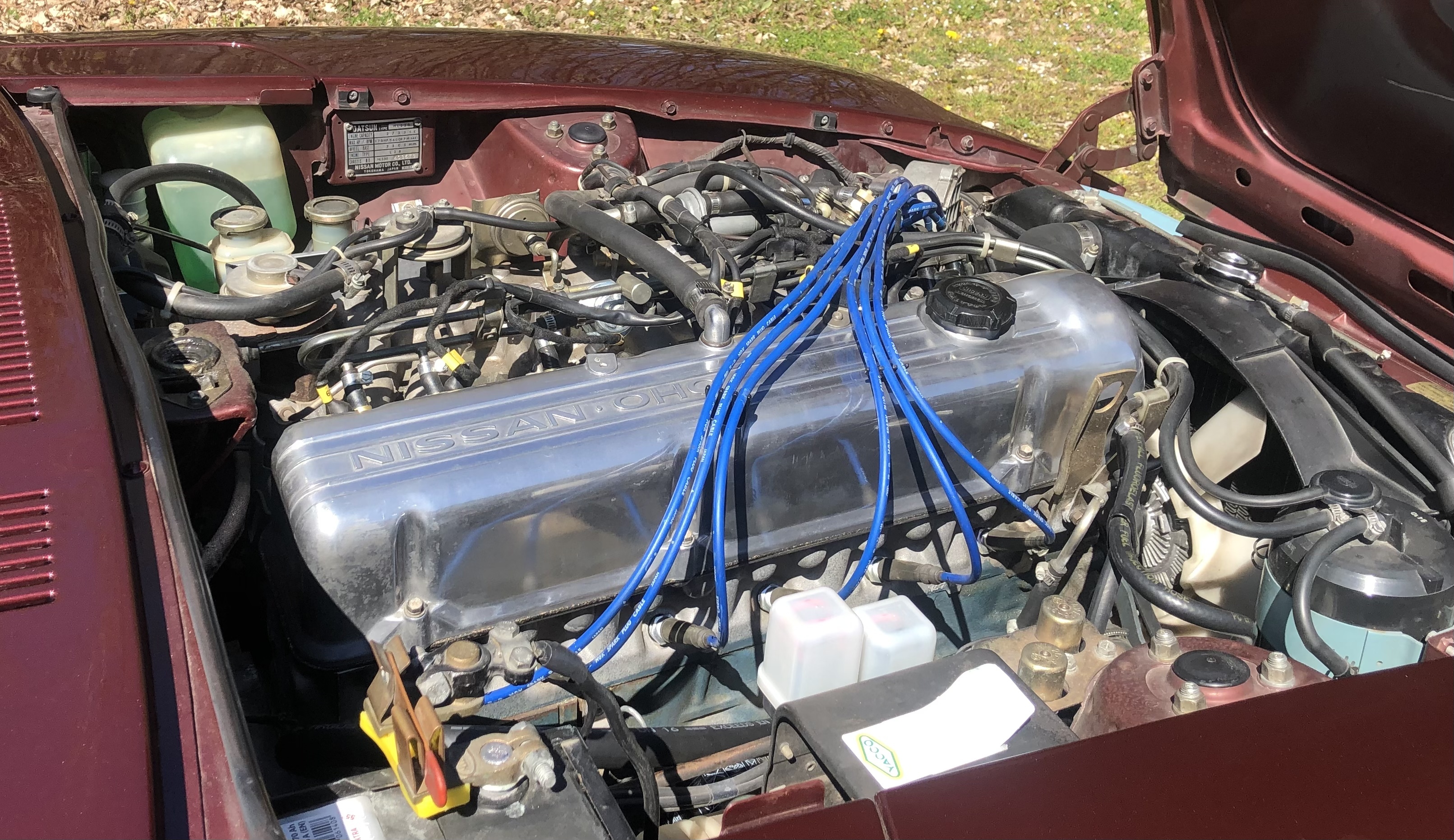

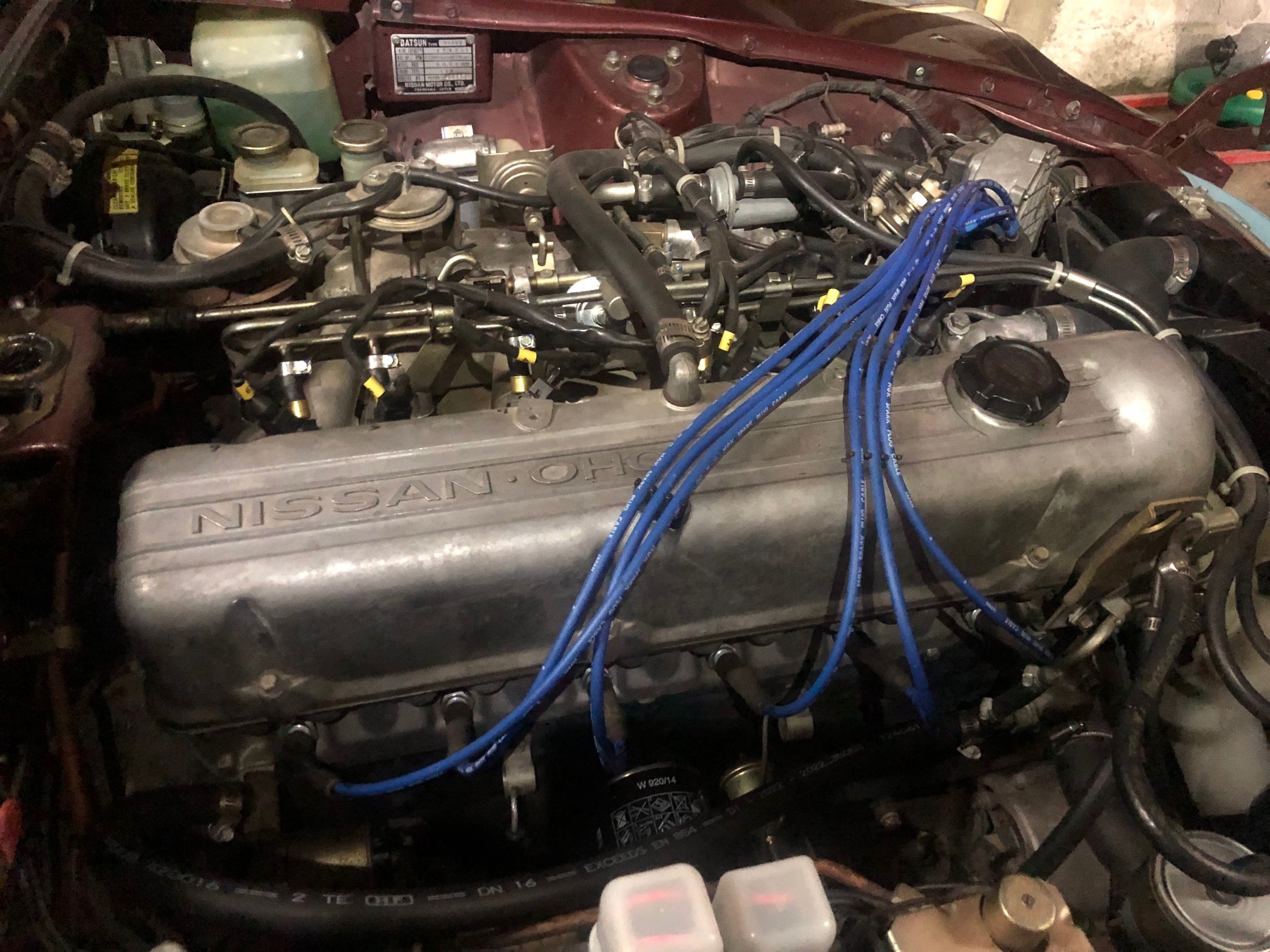

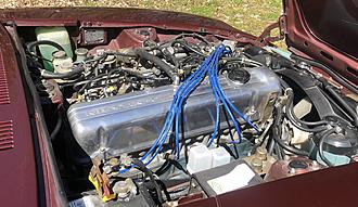

    Bonjour à tous,
    Je souhaite rénover mon cache culbuteur qui s’est oxydé avec le temps et a perdu de sa brillance.
    Pas de peinture, mais garder l’aspect aluminium ….
    Quelle est la meilleure technique et aussi la protection pour ne pas que ça s’oxyde à nouveau ?
    Merci.

    Je dirai bien, paille de fer très fine, puis Belgom alu avec brosse à dents et chiffons ... Prévoir un cubi d'huile de coude !
    Sinon ... des autres ? Une idée ?
    Le plus facile est de le démonter. C'est l'opportunité pour en changer le joint ce qui ne peut pas être néfaste.
    Pour protéger, un petit coup de chiffon avec du Belgom chaque année, ça doit le faire (sans démonter).

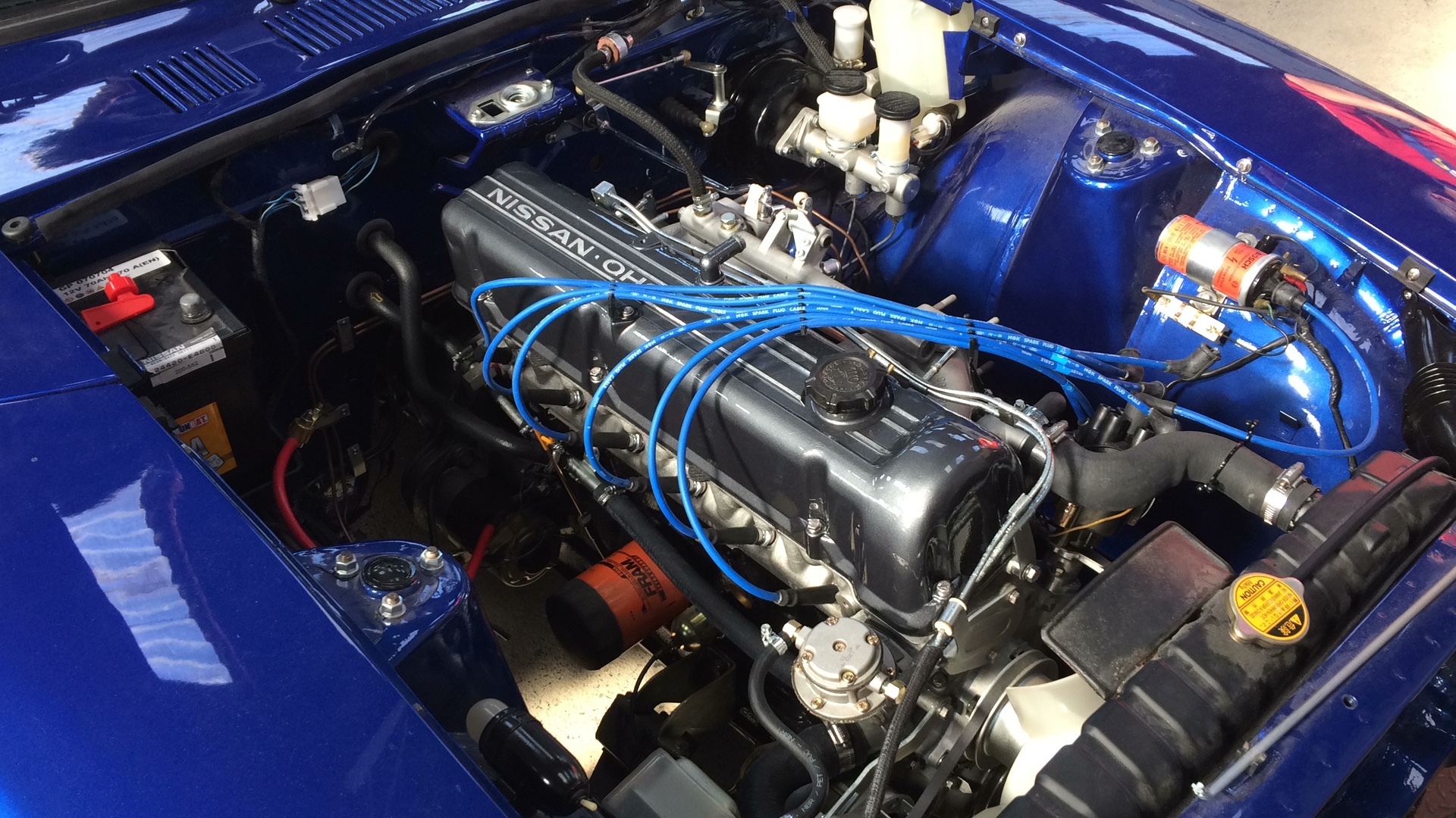

        J'ai la même technique de préparation qu'Eric et je fini avec un vernis adapté à l'aluminium car avec un produit inadapté tu risque de noircir l'alu. Voici une réf que je suis en train d'expérimenter sur mon bloc moteur de Lancia "Vernis en bombe accroche direct
        Sélectionnez votre finition : Vernis Satiné
        ACCROCHE-
        DIRECT/AERO/2K/Satine" de chez peinture voiture.fr
          Tu crois que le vernis va tenir en température ? J'ai un doute ... Je garderais l'alu brut poli, comme mes jantes.
        • sebZ
          sebZ a commenté
          C'est le service client de peinturevoiture.fr qui m'a conseillé se vernis (bi composant) pour une protection sur moteur en alu. je posterai des photos quand mon bloc moteur sera remonté….

          J’ai commandé paille de fer 000 + Belgum alu.
          Je vais faire ça déjà et après je verrais si j’applique un vernis.
          Vous pensez que la température monte si haute que ça sur le couvre culasse ?
          Je vais la mesurer à chaud avec un thermomètre laser du boulot

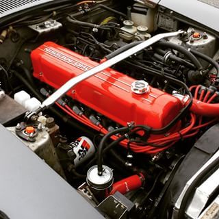

ID : 			311357 L'autre solution c'est le rouge
        Dernière modification par sebZ, 03 avril 2023, 09h58.
        • Magic74
          Magic74 a commenté
          Ah non pas rouge pour moi ….
        • Magic74
          Magic74 a commenté
          Mais ça rend bien aussi
        Il existe aussi des vernis haute température 800°, mais si peinturevoiture ne l'a pas proposé c'est peut-être qu'il adhèrera mal sur l'Alu poli ...
        • sebZ
          sebZ a commenté
          L'inconvénient des revêtements haute température, c'est qu'il faut faire cuire le support entre 160 et 200°C et mise à part être boulanger... cela se complique pour les gros pièces
        • Sly'Z'
          Sly'Z' a commenté
          J'ai eu l'occasion d'utiliser des peintures HT (pas d'expérience sur le vernis) en profitant de la montée en température naturel du moteur pour l'instant ça tient

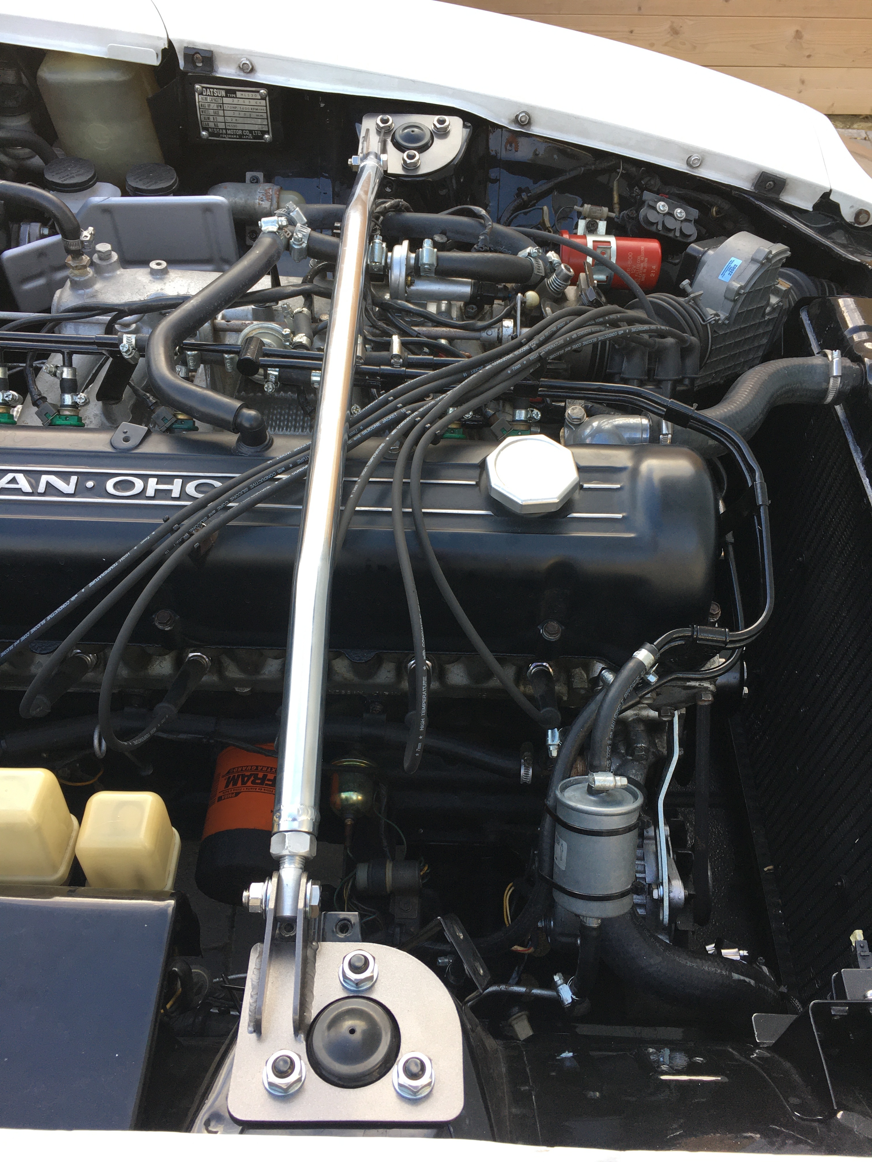

        Salut,
        J'ai utilisé de la peinture auto classique à deux reprises, ras. Puis un ponçage à plat.
        Cela se fait bien.
        280Z et 240Z.

          Le rendu est superbe avec cette peinture
        A mon avis, une fois peint, il faut poncer délicatement avec une cale large et plate pour enlever la peinture des reliefs et faire ressortir "couleur alu" les lignes et le texte en bas-relief de la pièce.
          C’est parti.

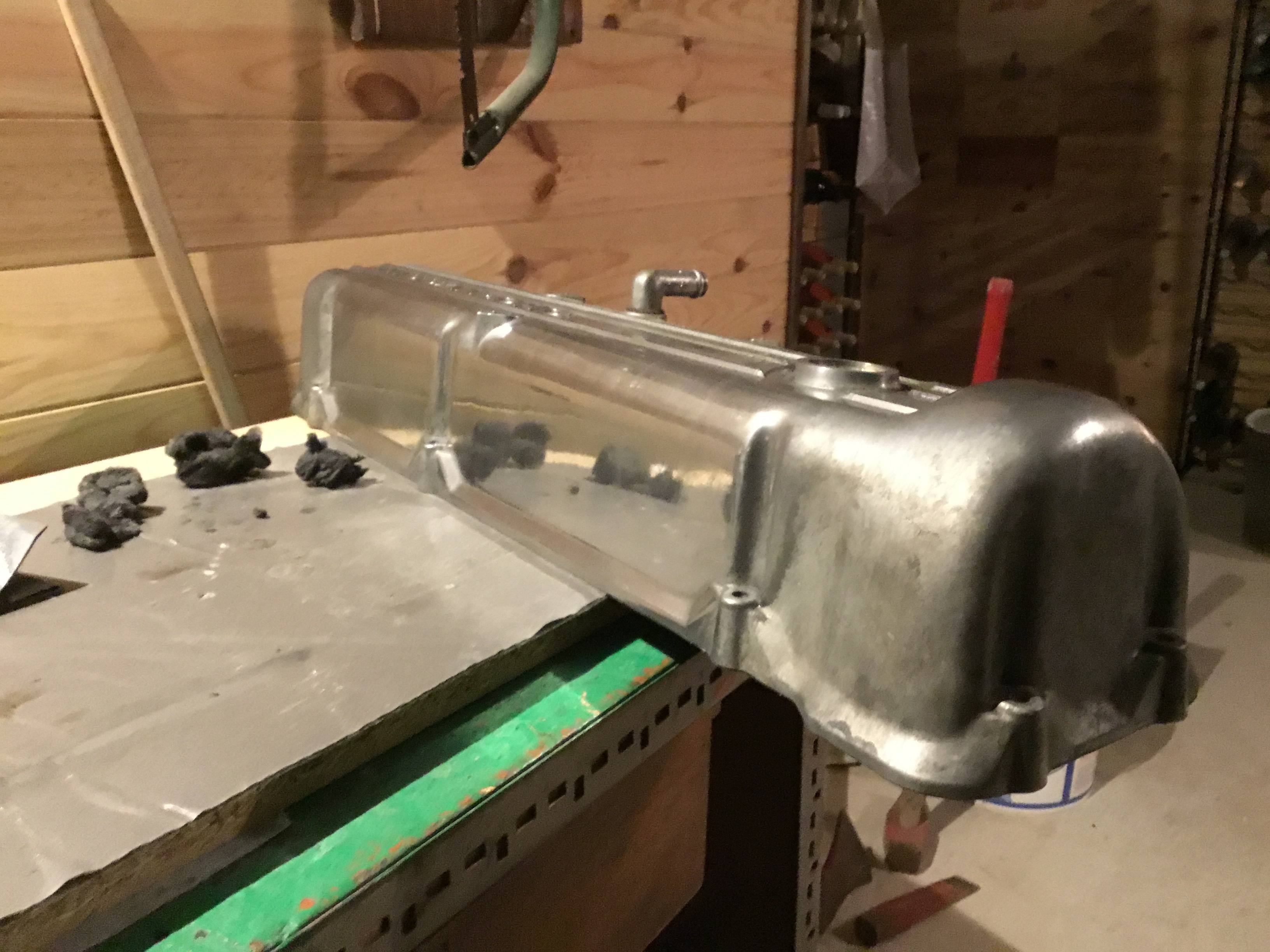

          Je me sers du Belgom alu comme pâte à rôder avec paille de fer 000.
          Saturer un petit morceau de paille de fer de Belgom et frotter en tournant énergiquement pendant 5 à 10 min sur une surface de 6 x 6 cm environ puis essuyer la pâte qui devient noire avec un chiffon doux et épais.
Nom : 		B40A4CEC-43E7-45DC-92A1-6CE8B5B56CF8.jpeg
Affichages :	415
Taille :		1,35 Mo
          Faut de la patience et de l’huile de coude mais résultat plutôt pas mal.
            1,5 heure pour ce résultat
              Je passe 2 heures par an sur chacune de mes jantes, alors je sais ... faut astiquer !
Nom : 		195D90E3-E5A4-4F2E-9CF5-16388543943B.jpeg
Affichages :	417
Taille :		2,24 Mo
                c’est pas parfait, loin de là, mais pour l’instant ça me va.
                sous les culbuteurs j’ai du dépôt noirâtre, une espèce de pâte noire moitié dure moitié molle.
                j’ai pas osé y toucher de peur de faire une connerie.
                Qu’est ce qu’il faut faire avec ça ?
