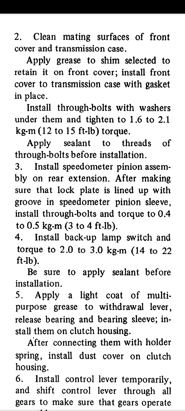

j ai changé aussi côté boîte. j aurai besoin d un traduction: apply sealant to treads of through bolts before installation
c est quoi "sealant"
