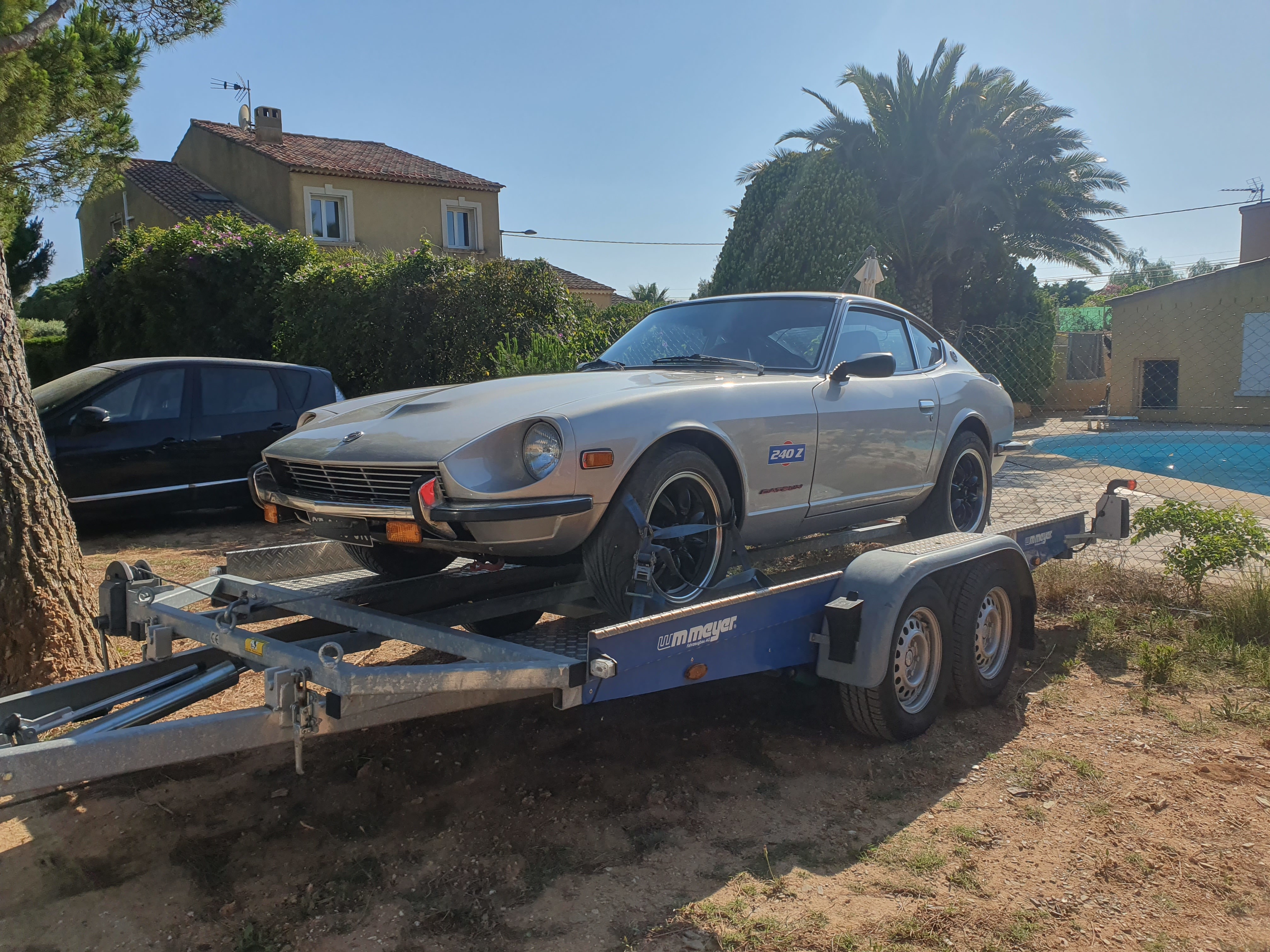

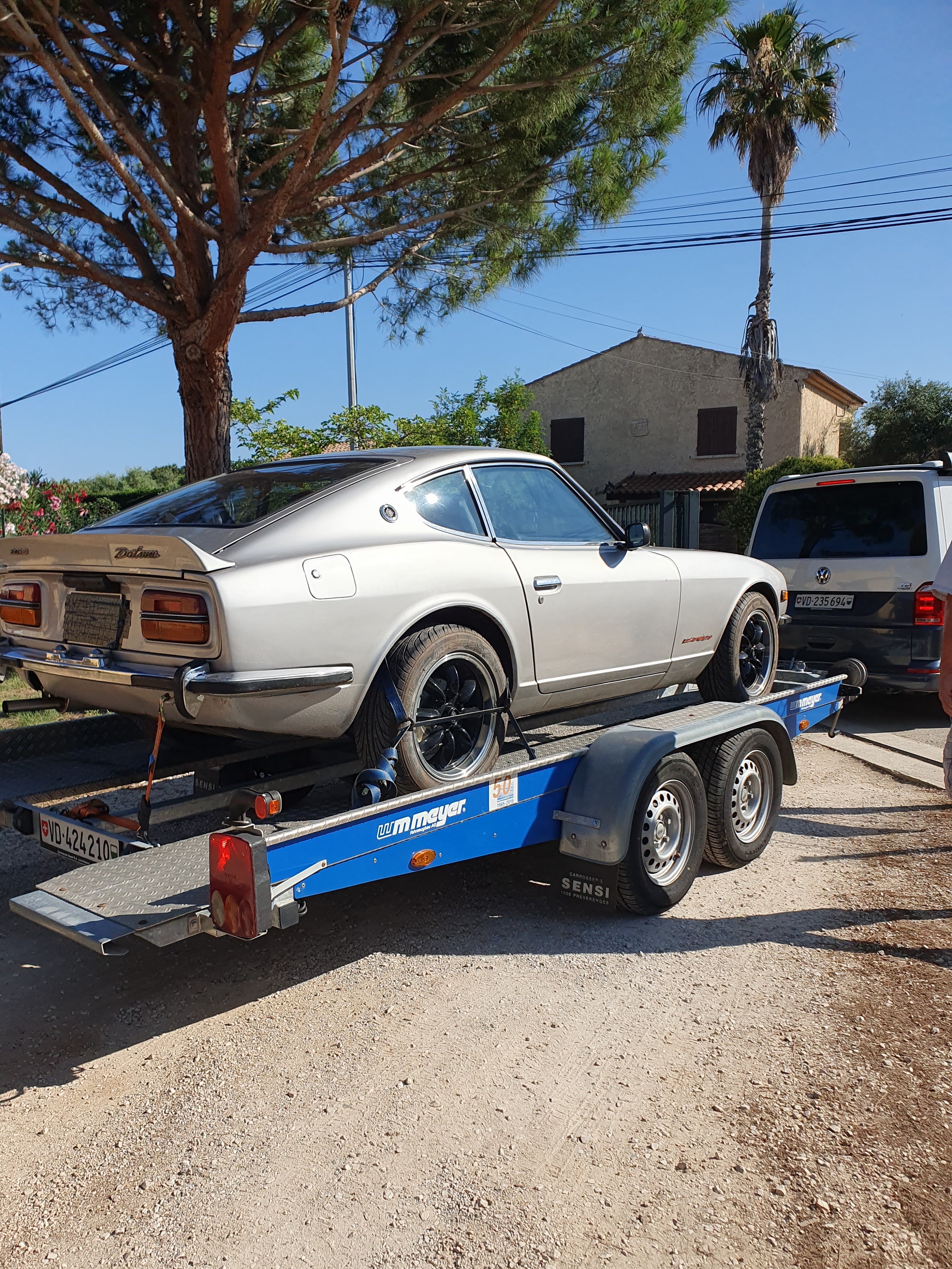

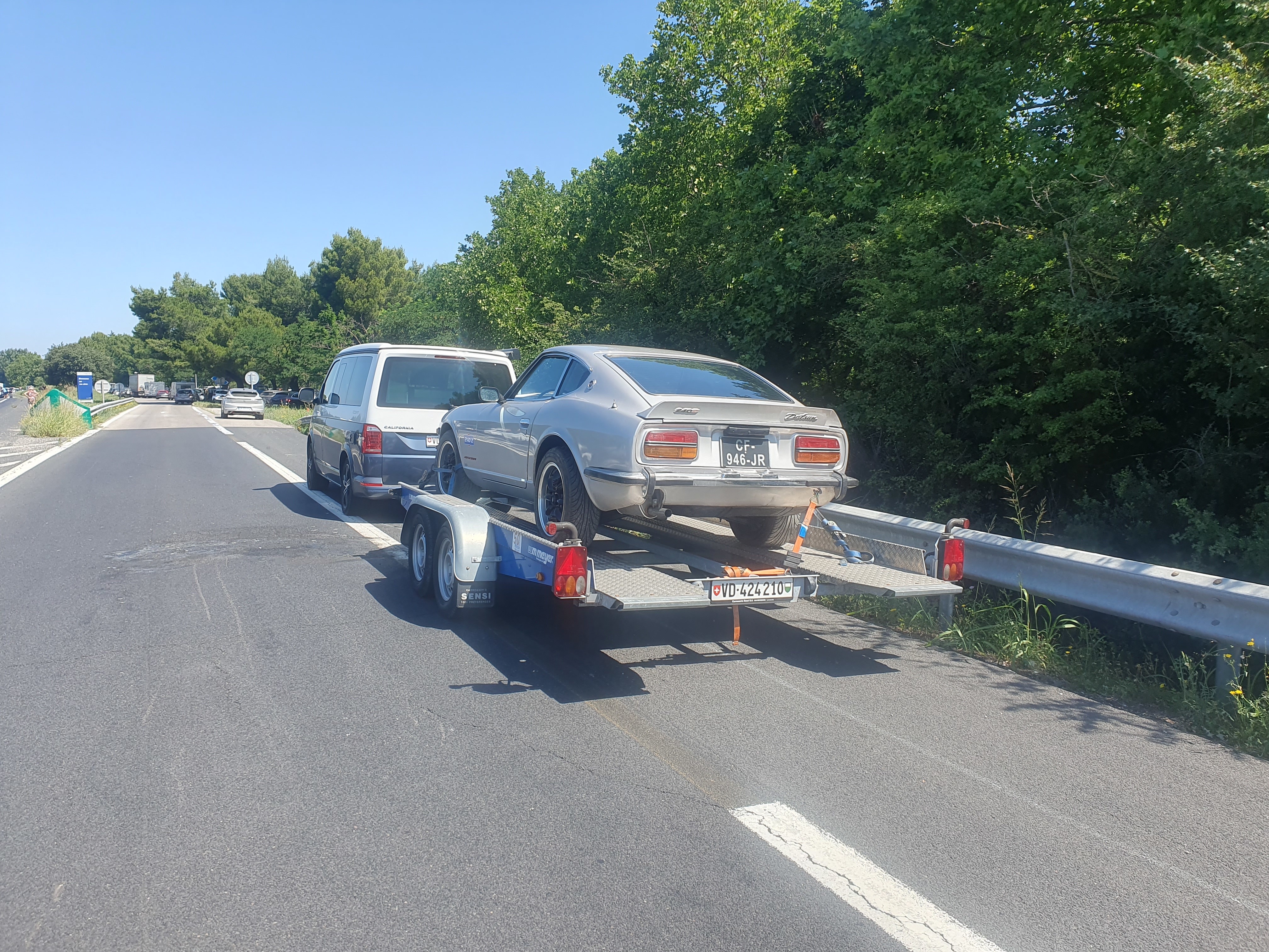

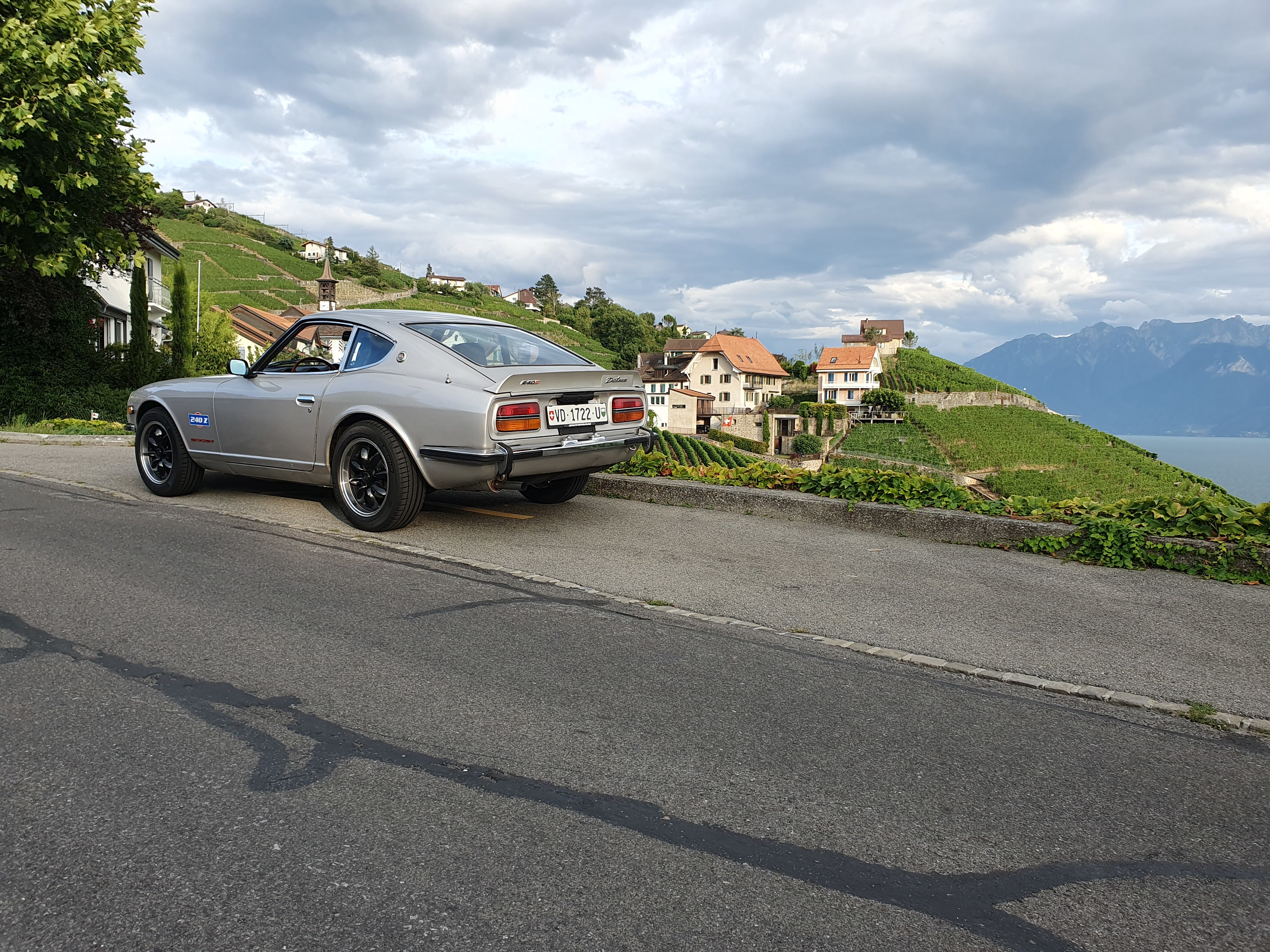

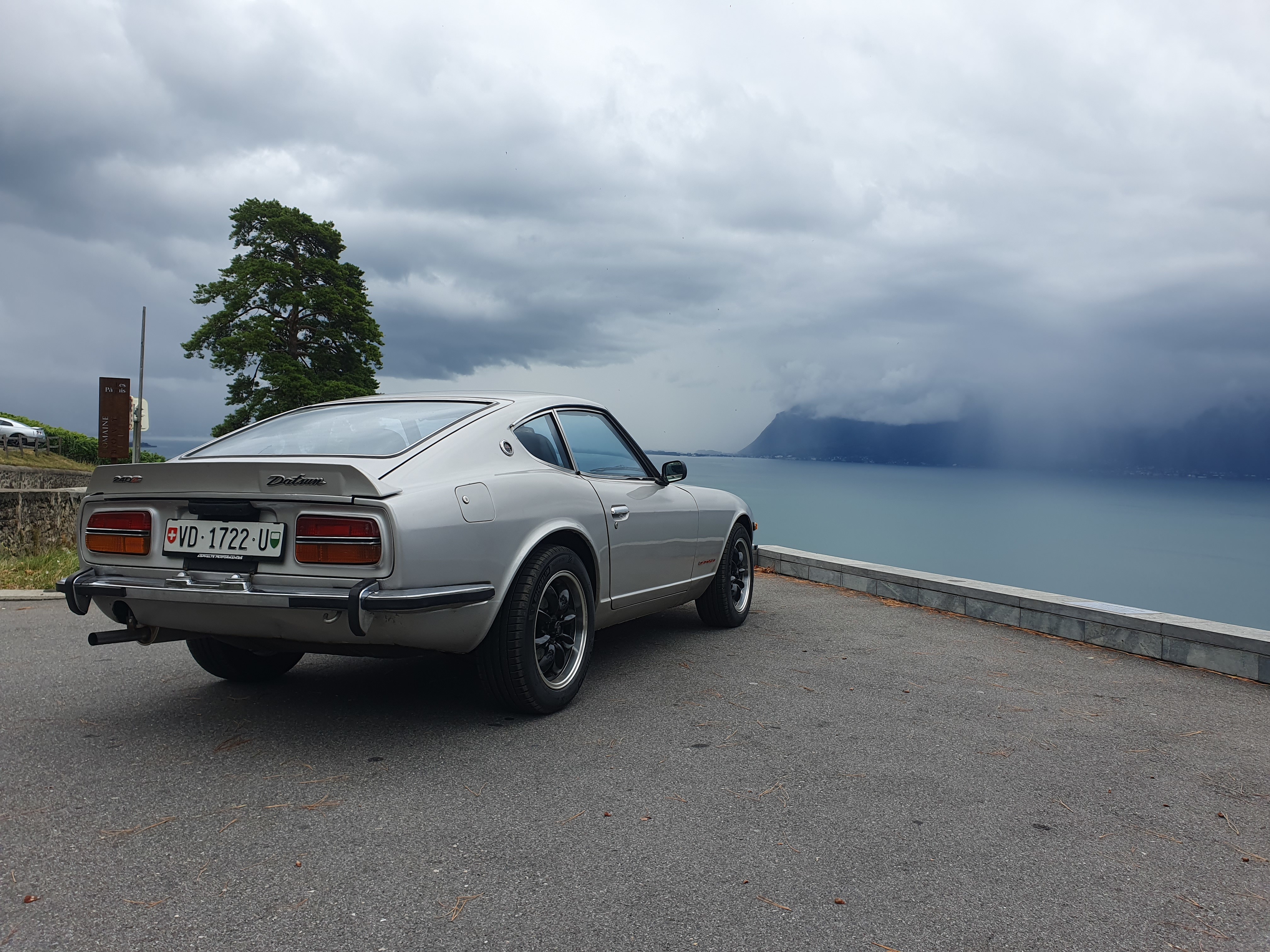

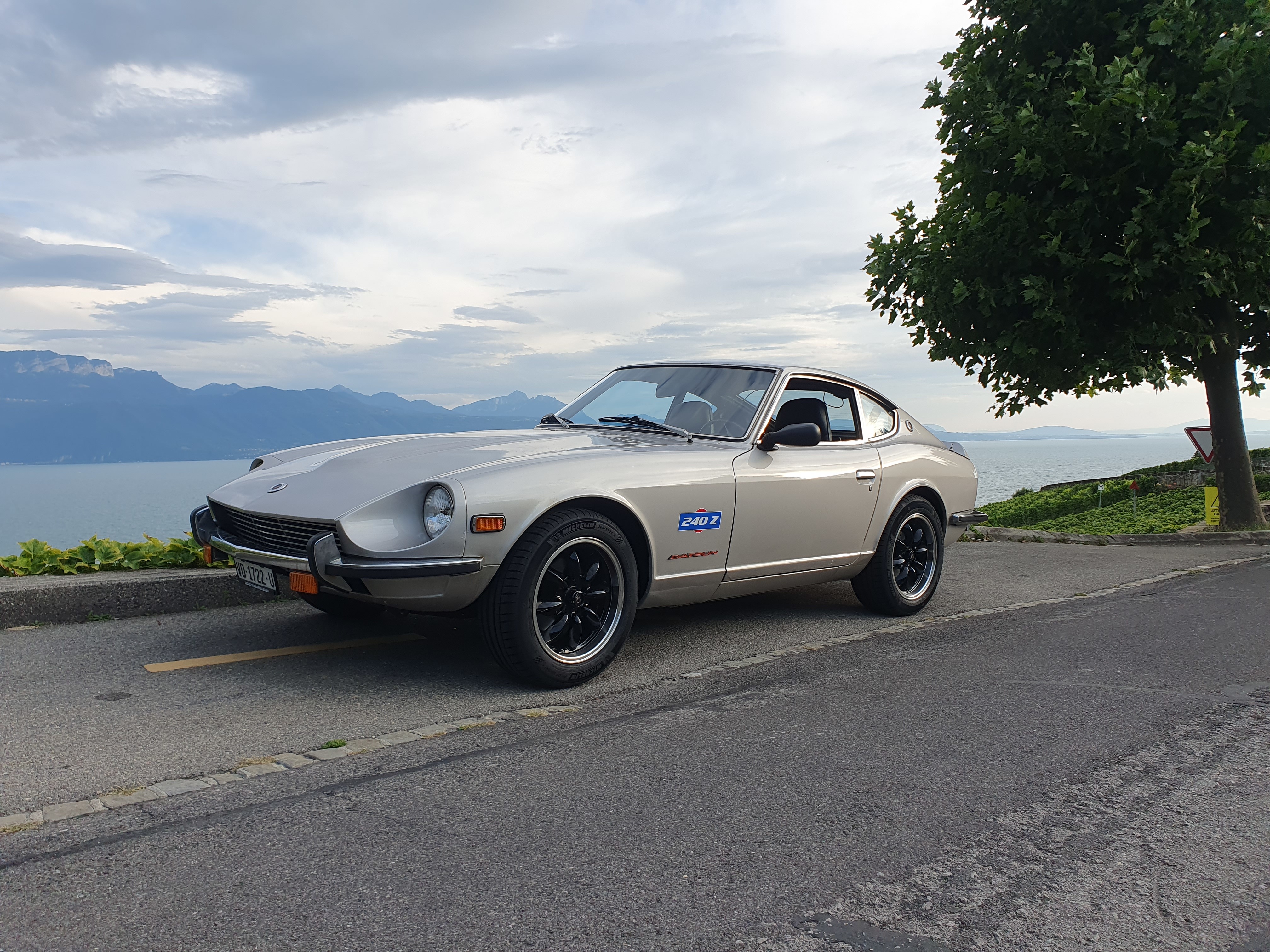

                  Voici quelques photos, je ne sais pas si le téléchargement va fonctionner.
                    Sur les photos elle semble pas mal du tout, même s'il ne faut pas croire ce qu'on voit sur les photos en général ...
                    Tu veux garder la couleur originale grise, ok. Par contre d'origine, le becquet et la plaque entre les feux arrières ne sont pas couleur caisse, mais gris anthracite ou noir, à vérifier ce qui était fait avec du gris métal. Un choix à faire à l'avance.
                    Sinon tout ce que tu envisages me semble très judicieux.
                    Pour le choix de Z-Service, tu peux y aller serein, Florian est très bien. Pour tes silentblocs, j'imagine que tu vas monter du PU ? J'ai fait le choix de rester d'origine en remontant tout en origine caoutchouc (de chez lui aussi), probablement moins cohérent avec tes amortos, mais pose toi la question quand même ...

                      J'ajoute qu'il 'manque' le spoiler avant et que les rétros sont affreux
