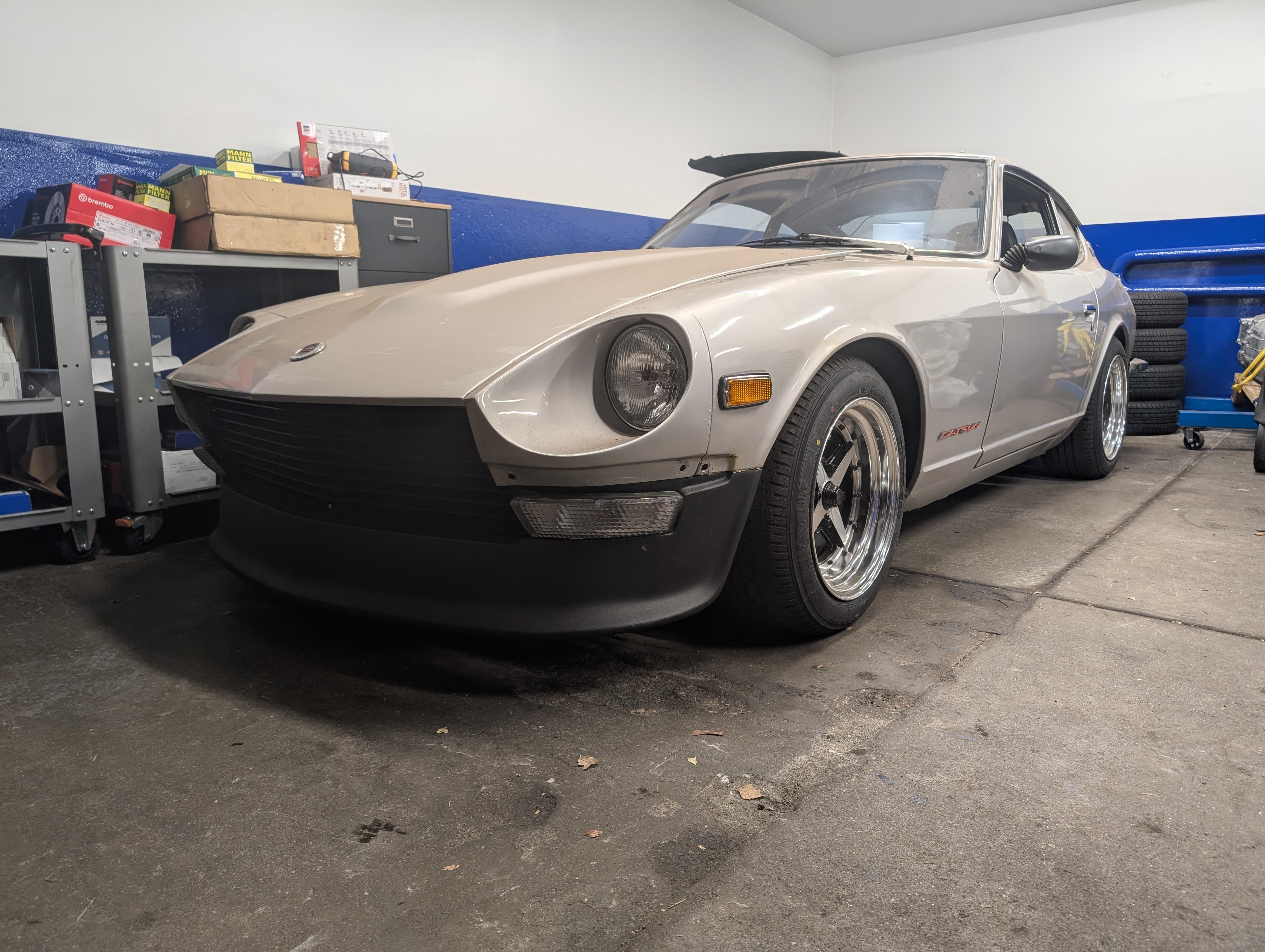

                    Pas beaucoup d'avance ces temps. Voilà une photo de la nouvelle face avant, avec grille skillard et airdam de chez Service, j'attends encore les nouveaux pare-chocs de Zservice. Les nouvelles jantes et rabaissement avec les nouvelles suspensions.

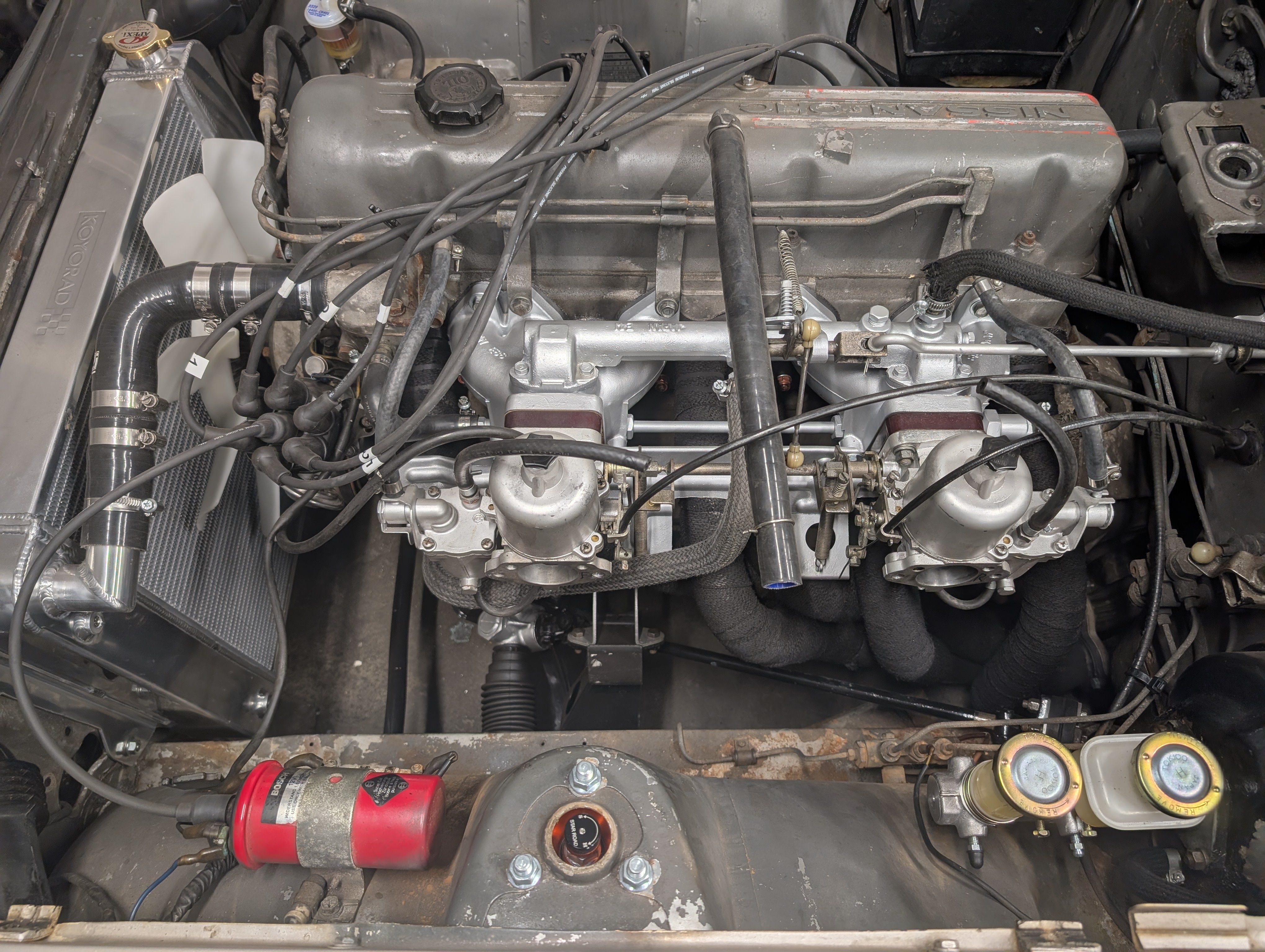

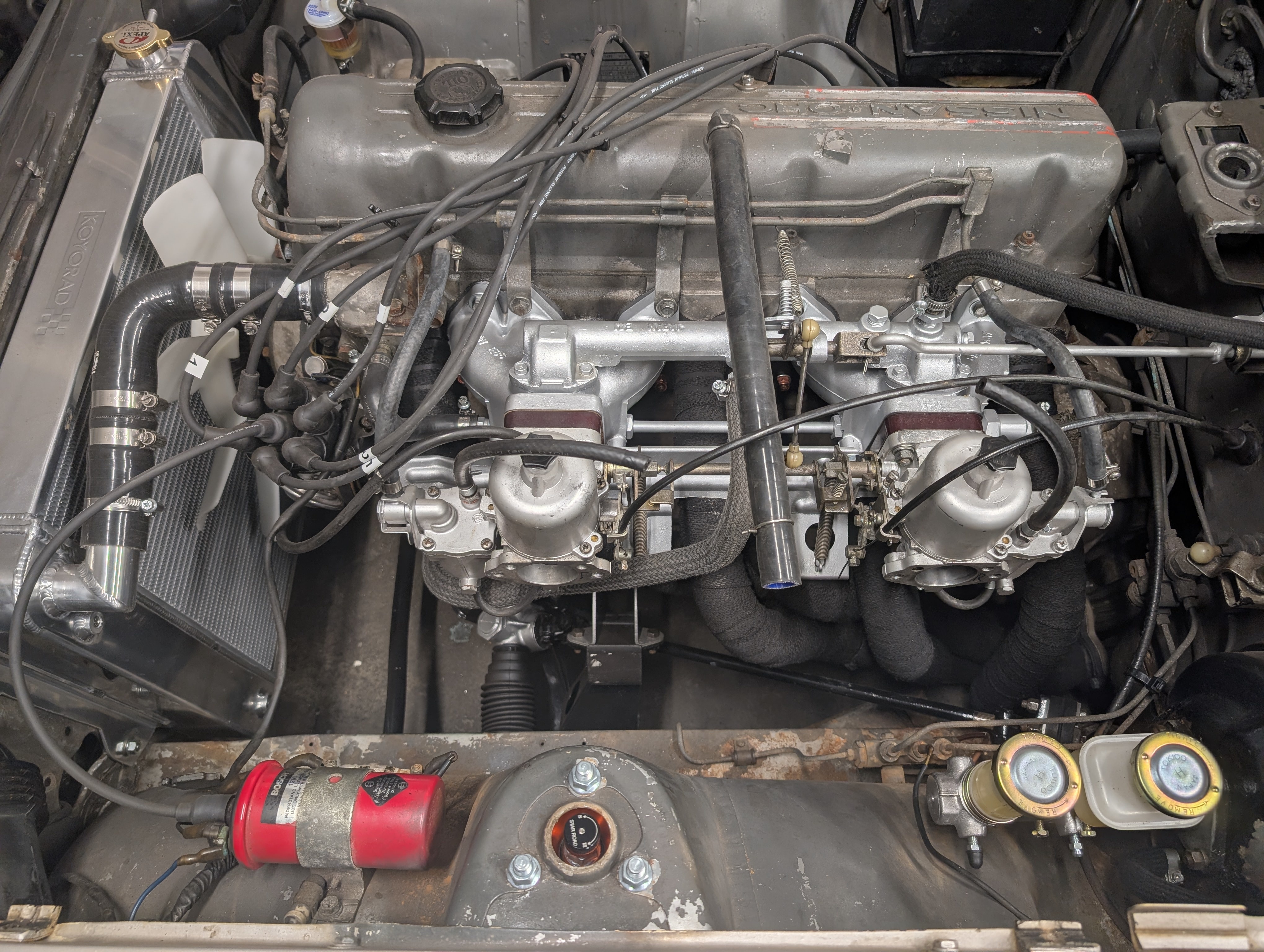

                    Niveau moteur, pose d'une bande pare-chaleur sur le collecteur d'échappement Fujitsubo, révision des carbus, réfection du distributeur d'allumage, pose d'un radiateur alu Koyorad (sortie supérieur différente que sur l'orginial, il a fallu adapter un tuyau (temporaire, le temps de trouver un fabricant sur mesure), nouvelle hélice ventilateur, nouveau maitre-cylindre frein etc.
                    Châssis; tous les Silentblocs ont été remplacés et réfection des pièces une par une (sablage et peinture), remplacement des supports moteur et boite. Réfection du réservoir de carburant également.

                      Bien jolie Z avec ces jantes.
                      Et félicitations pour les démarches administratives d'importations de France à Suisse.
