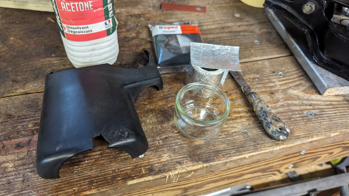

    La coquille de la colonne de direction de ma Z a pris un coup lors de la restauration. Au lieu de la remplacer, je tente la réparation.
    Voici mon tutoriel / processus de réparation
    Avant tout, j'ai du commencer par effectuer un essai pour valider la matière de la coquille. Donc à l'aide d'un coton tige imbibé d'acétone, j'ai frotté une arête interne. Le coton tige est sorti noir, le plastique s'est dissout. ça permet de savoir qu'il s'agit sans doute d'ABS, on va pouvoir le réparer
    Donc la pièce en question et le matériel: de l'acétone, du scotch alu, une spatule, un bocal en verre et de l'ABS (ici un contour de prise élec Legrand acheté en magasin de bricolage à 4€)
    Cliquez sur l'image pour la voir en taille réelle   Nom : 		PXL_20240114_151829297.MP.jpg  Affichages :	41  Taille :		247,5 Ko  ID : 			315899

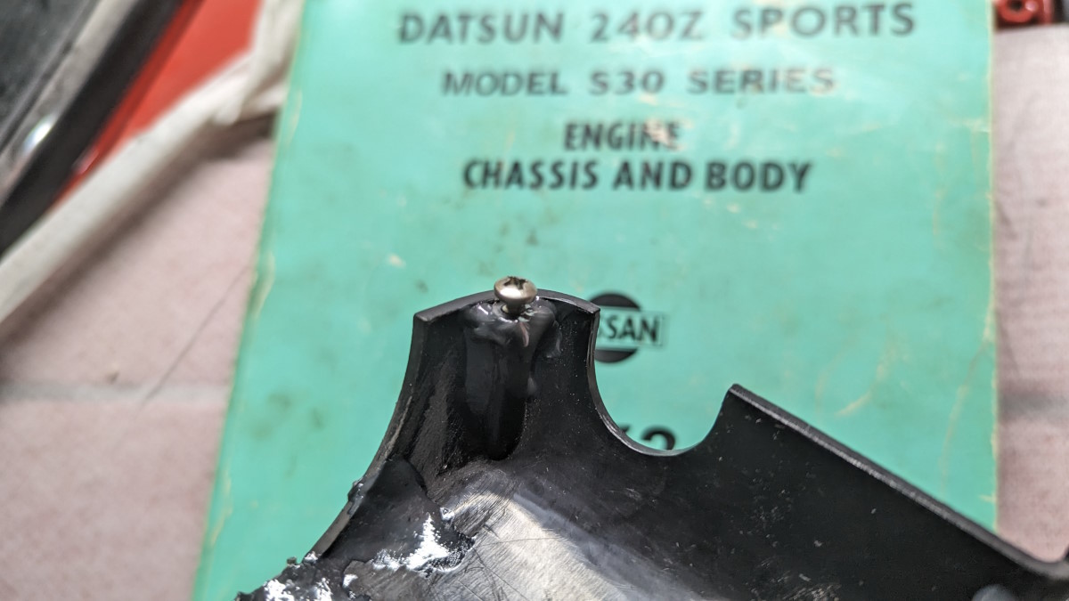

    Comme dit précédemment, j'ai aussi repris les "tourelles" pour les vis.
    Au bout de quelques heures, les vis étaient légèrement tournées pour ne pas qu'elles collent au plastique.
    Cliquez sur l'image pour la voir en taille réelle   Nom : 		PXL_20240115_200901267.jpg  Affichages :	39  Taille :		116,6 Ko  ID : 			315905

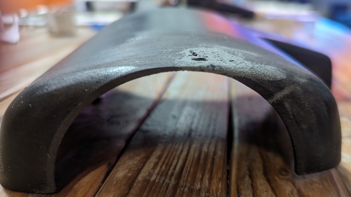

        Sur la phot, on voit bien les petites bulles...
Nom : 		PXL_20240120_094844774.MP.jpg
Affichages :	173
Taille :		167,4 Ko

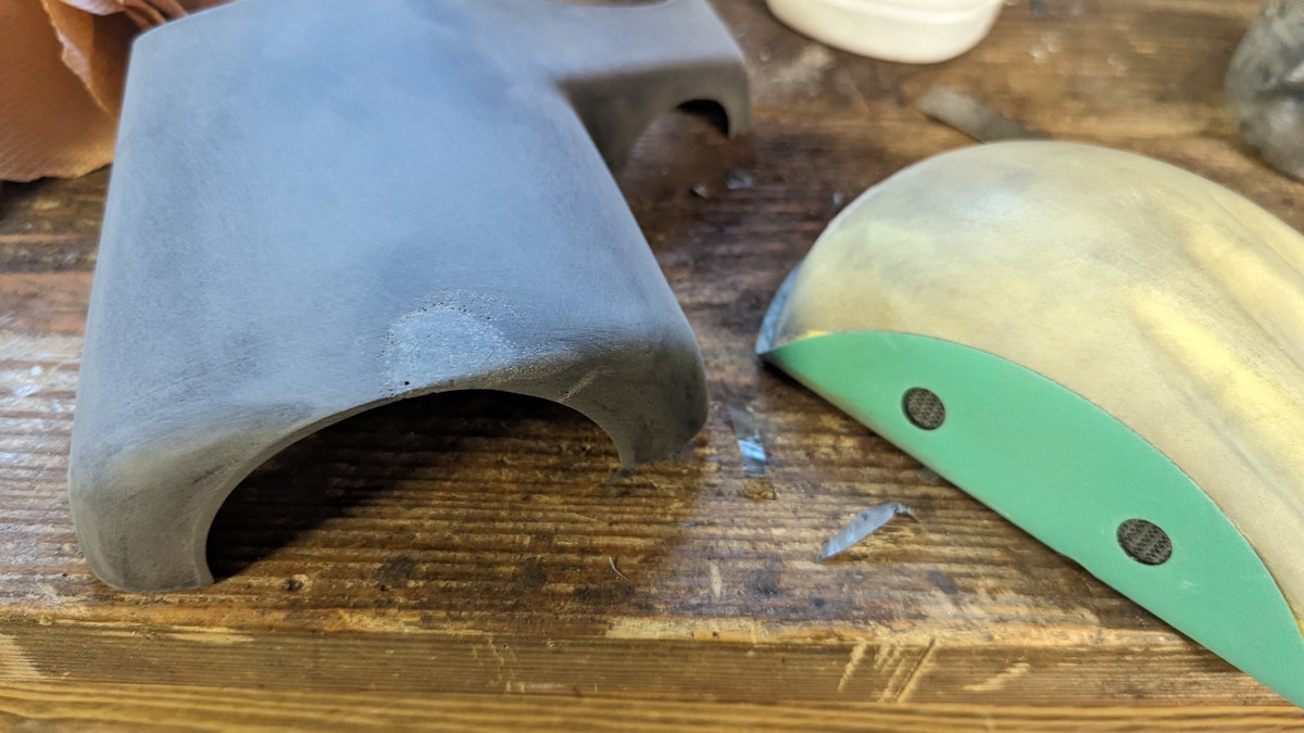

        Une fois poncé, la coquille est lisse, aucune différence au toucher entre les zones
Nom : 		PXL_20240120_110413908.jpg
Affichages :	169
Taille :		120,2 Ko

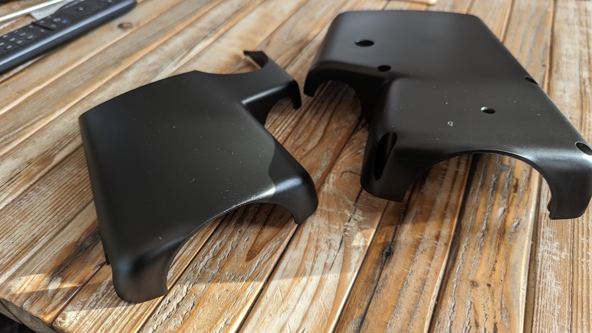

        J'ai ensuite poncé l'intégralité de la coquille + l'autre morceau en bon état que j'ai repris intégralement pour garder le même état de surface
        4 couches de peinture plus tard, le résultat est très satisfaisant
Nom : 		PXL_20240120_140721332.jpg
Affichages :	171
Taille :		207,6 Ko

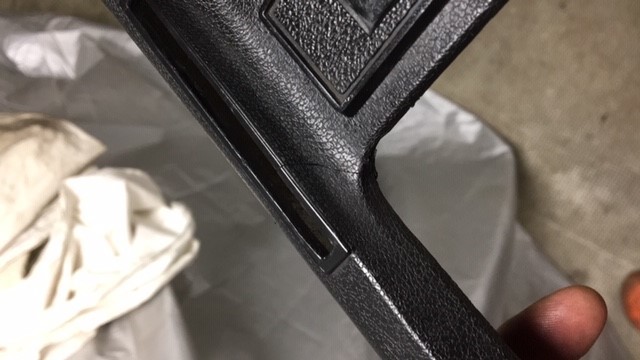

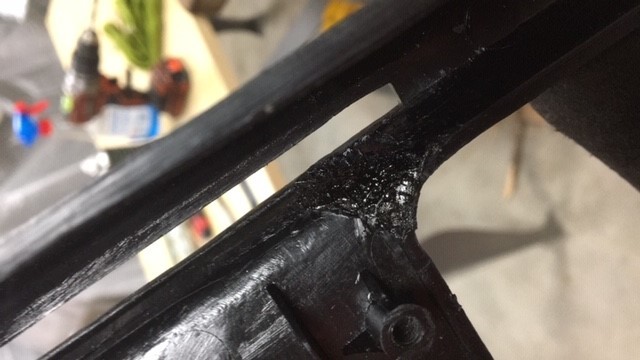

          Sinon il y a la solution de faire fondre et de mettre un grillage inox très fin. Un copain a une malette, un peu comme un fer à souder ... J'ai réparé une patte de fixation de phare de Twingo. Ca marche et c'est très solide. Je n'avais pas besoin d'esthétique, donc pas fait beau, mais en ponçant puis mastic et peinture, ça doit le faire aussi ...

            Plutôt que d'acheter un outil sur Amazon, un bout de cuivre (pris d'un tuyau ou de fils de fer torsadés) au bout d'un fer à souder peut aussi faire l'affaire. Pour la matière plastique à apporter, des colliers Rilsan font aussi bien l'affaire.

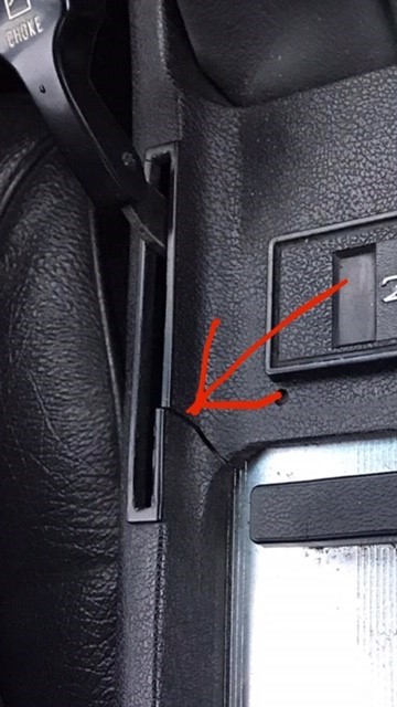

              J'ai pratiqué la formule "morceau de grillage de passoire et fer à souder" pour ma console centrale. Ca a bien marché.
Nom : 		Console 3.jpg
Affichages :	256
Taille :		50,5 Ko
ID : 			315976Cliquez sur l'image pour la voir en taille réelle
Nom : 		Console 1.jpg
Affichages :	238
Taille :		61,0 Ko
ID : 			315977Cliquez sur l'image pour la voir en taille réelle
Nom : 		Console 4.jpg
Affichages :	232
Taille :		52,6 Ko
ID : 			315978Cliquez sur l'image pour la voir en taille réelle
Nom : 		Console 2.jpg
Affichages :	235
Taille :		70,4 Ko

                Beau boulot, pour être sûr, tu coupes un bout de passoire et tu le fonds dans la matière ou tu te sers de la passoire simplement pour faire fondre le plastique et créer des motifs ?
              • Pego
                Pego a commenté
                J'ai découpé un morceau de passoire et je l'ai fait s'incruster dans la matière à l'aide d'un fer à souder. ATTENTION à pas trop chauffer sinon on passe au travers
