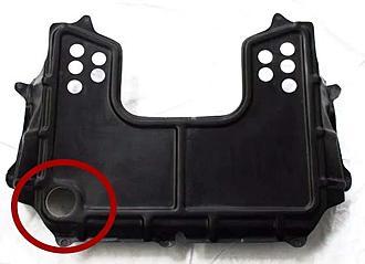

    A titre d'information:
    Les 240Z et premières 260Z (2 places et 2+2, jusqu'à environ Aout 1974) partagent la même tôle de protection sans le gros trou à l'avant gauche (ref 74810-E4100)
    Toutes les autres 260Z et 280Z ont la tôle avec ce trou (ref 74810-N4200)
    Il parait qu'ils ne seraient pas interchangeables... Mais je ne vois pas pourquoi. A vérifier donc.
    (le trou sert à accéder à la vis de purge du radiateur).
    Click image for larger version Name:	30-J8601_1_560x.jpg Views:	0 Size:	24.4 KB ID:	317190
    Pour avoir vu les plaques 240Z et 260/280, ce ne sont effectivement pas les mêmes. les plaques 240Z sont moins profondes, notamment au niveau du radiateur.

      Ce matin, en vérifiant mon niveau d'huile, j'ai vu, sous le radiateur, une belle plaque avec des gros trous... En fait, ma 260Z 2+2 est déjà équipe de sa tôle de protection de bas moteur ! Je suis une vraie brêle ! Bien sûr, celle commandée à Sean est déjà arrivée et déballée...
      Alors, AVIS AUX INTERESSES ! Je la remet en vente...
