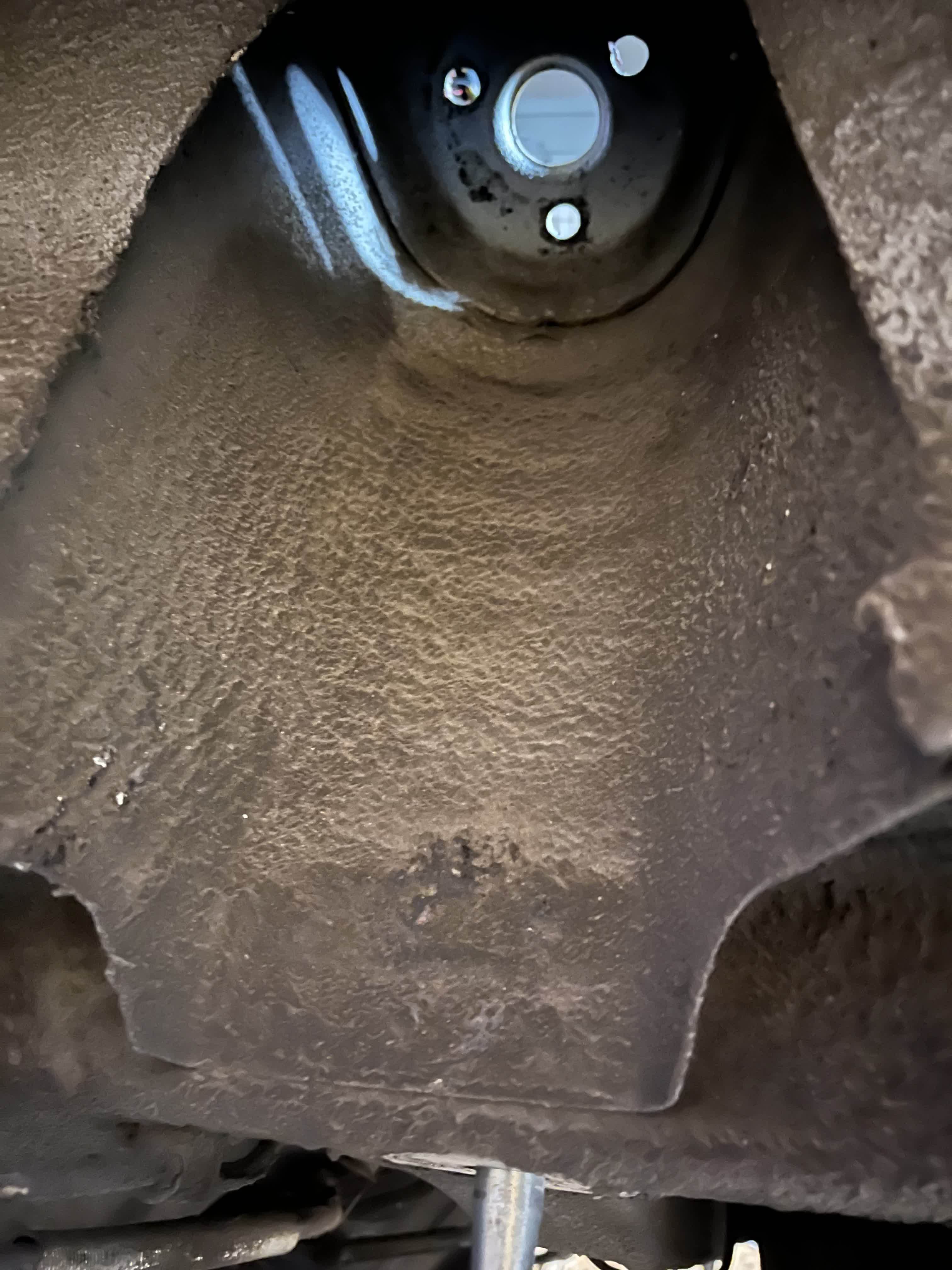

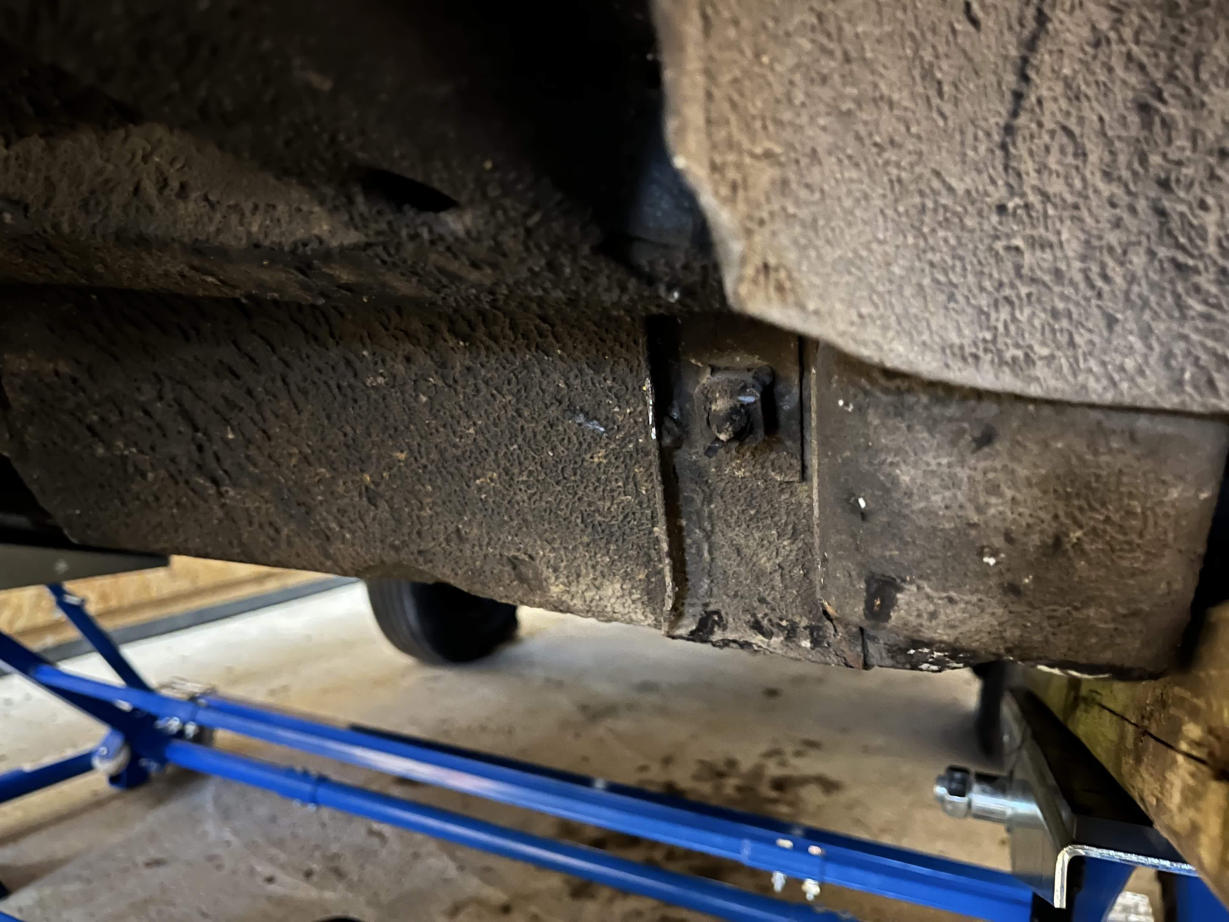

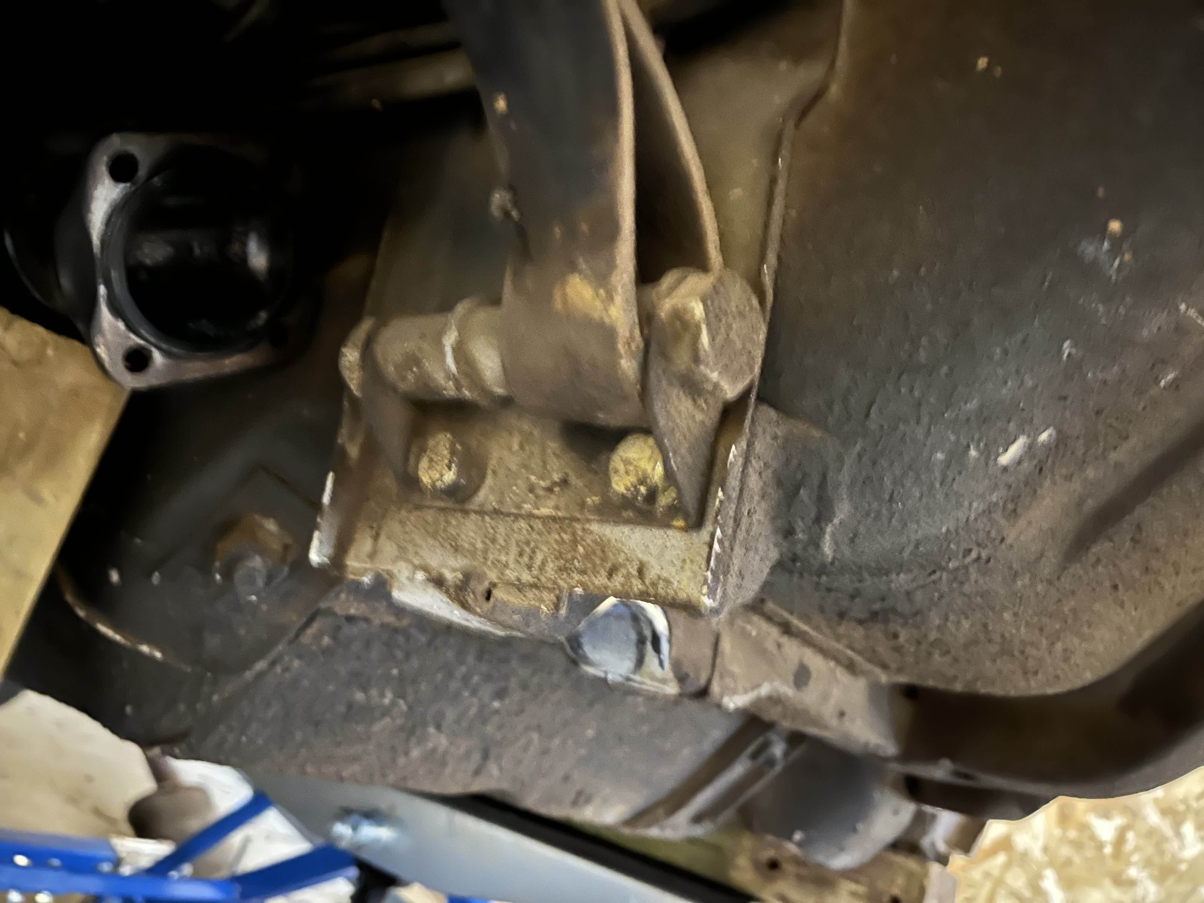

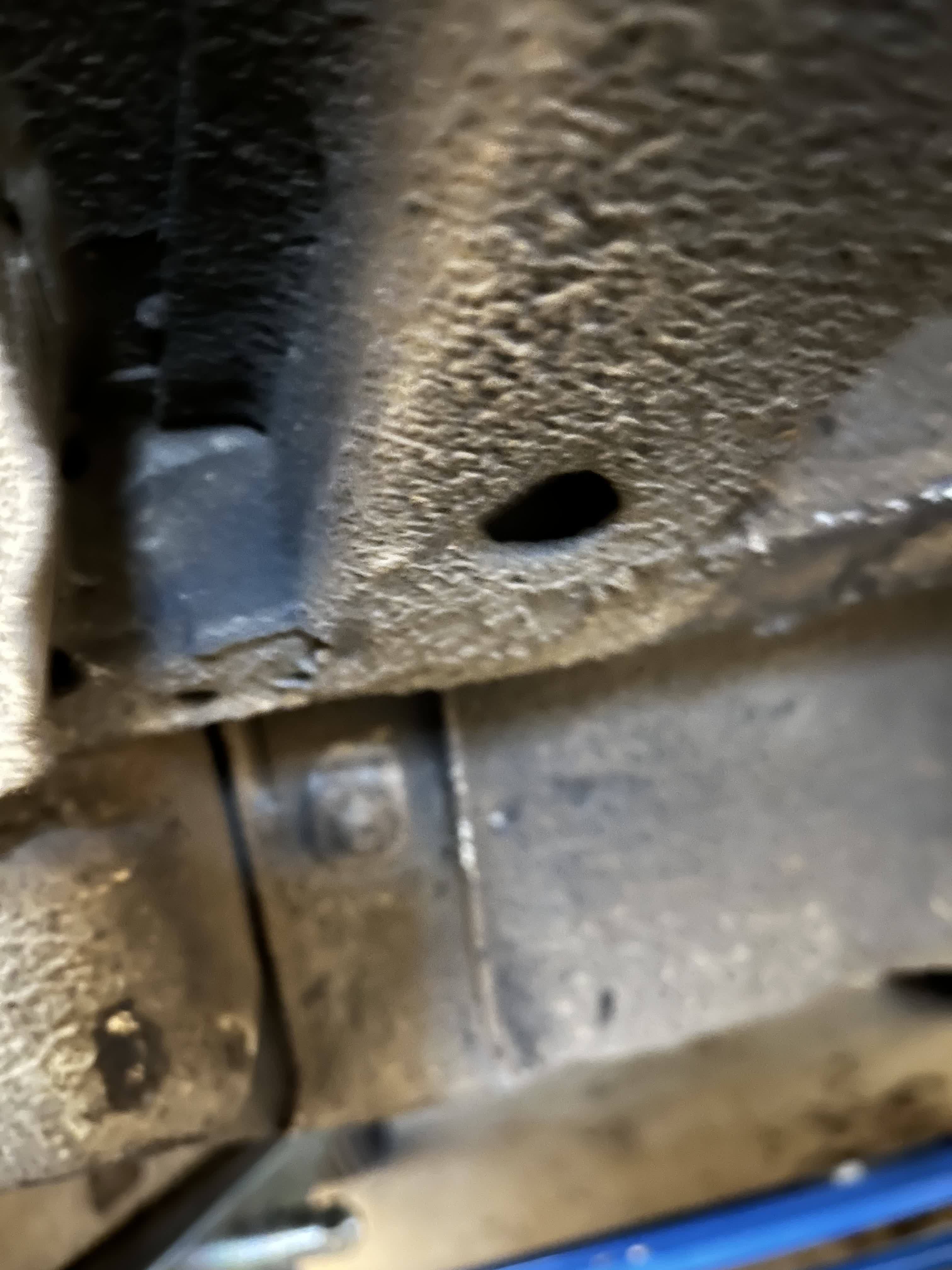

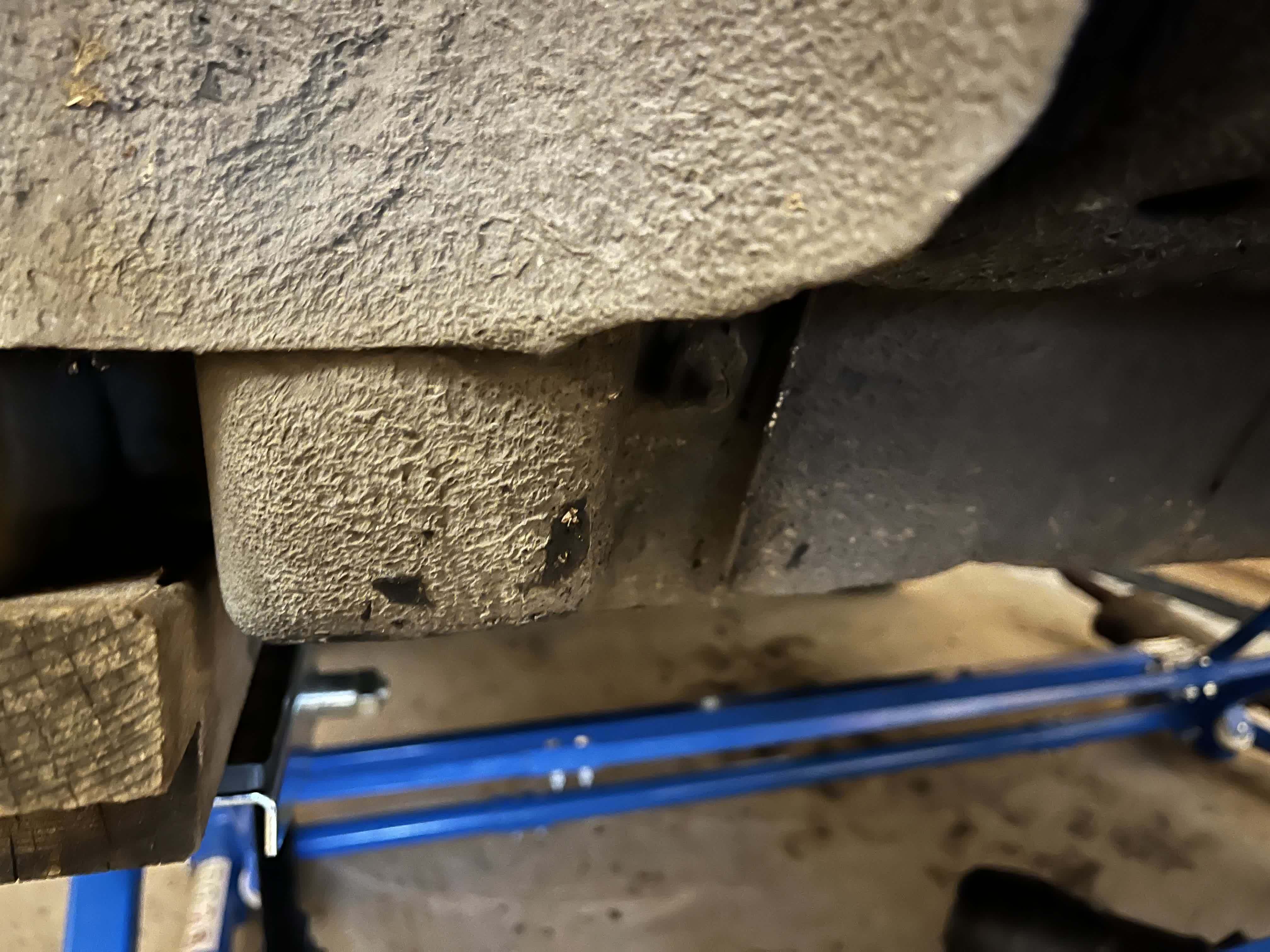

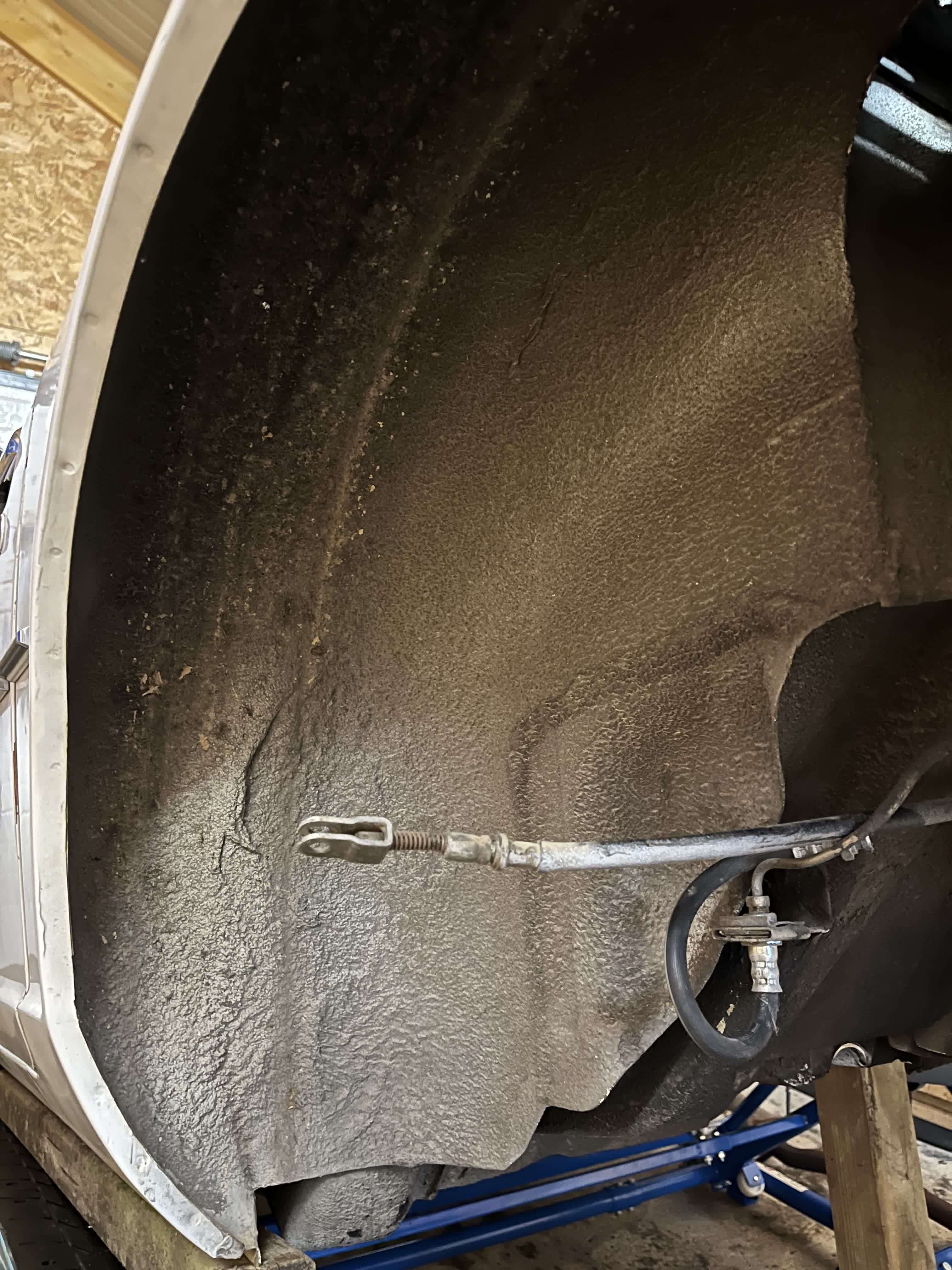

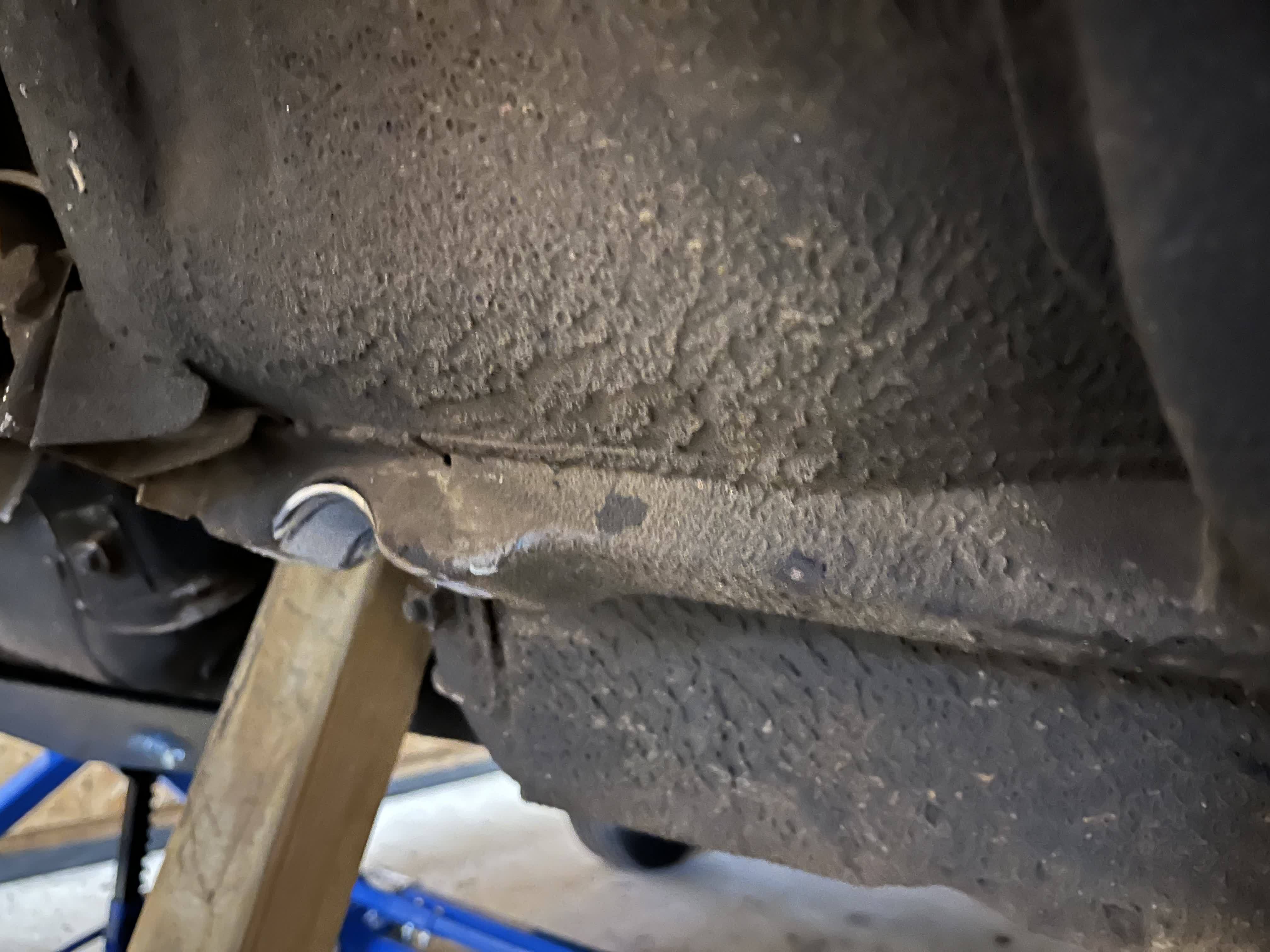

    Bonjour à tous,
    Je rénove actuellement ma suspension arrière.
    J'ai donc accès aux soubassements et pour autant que je puisse en juger, le revêtement anti gravillons est en bon état.
    Il en manque à quelques endroits mais c'est vraiment minime.
    Sachant que le mieux est l'ennemi du bien et que l'anti gravillons est souvent considéré comme un cache misère, je réfléchis à la meilleur solution :
    - Laisser comme ça
    - Ajouter de l'anti gravillons là où il en manque mais est ce faisable au pinceau ?
    - Peindre l'anti gravillons pour le protéger mais est ce qu'il y a un intérêt et si oui avec quel type de peinture ?
    Merci par avance pour vos conseils.
    Bonjour,
    Mon avis , il a en effet l'air en bon état tout refaire est un travail énorme.
    Je dirais donc : Ajouter de l'anti gravillons là où il en manque au pinceau et gratter et dérouiller les portions douteuses (boursouflure, décollage, rouille)
      Tu peux trouver de l’anti gravillon en bombe ce sera mieux en aspect qu’au pinceau ..
      mais avant bien gratter, nettoyer au diluant et passer de l’apprêt (bombe ou pinceau )
      l’anti gravillon sur une bonne base bien traité protége sur du moyen c’est pire car la rouille ronge par dessous et l’humidité reste emprisonnée
        Bonjour, avec quel outil me conseillez vous de gratter, pour une action efficace sans abîmer les parties en bon état ?
          Si il y a de l’insonorisant :spatule et décapeur thermique finition au diluant de nettoyage, ça griffe un peu l apprêt d’origine mais de toute façon il faudra le refaire

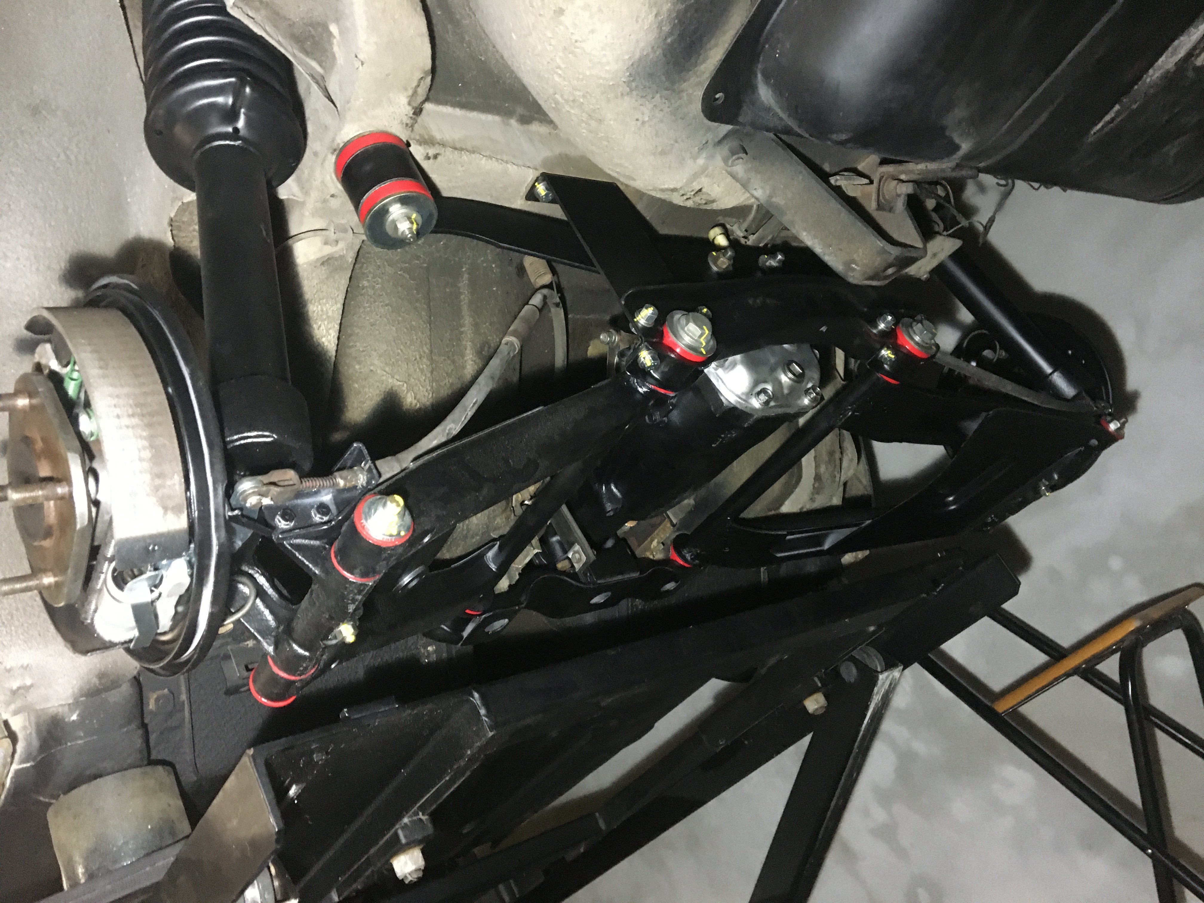

            Salut Bosz,
            Je me suis posé la même question quand j'ai refais mes trains roulant il y a 4 ans.
            Franchement, j'ai laissé tel quel.
            Au final et comme tu l'as bien dit, refaire l'antigravillon peut être pris pour un cache misère. Et puis, étant stocké au chaud, la voiture ne voit finallement quasi plus la pluie donc, pas de risque de rouille.
            Petit aperçu du résultat:
Nom : 		Trains4.jpg
Affichages :	194
Taille :		2,04 Mo
              Bravo Pego . Beau travail. J’espère arriver à la même chose. Je pense faire comme toi. Peut être ajouter un peu d’antigravillons au pinceau à quelques endroits où il en manquerait mais ça s’arrête là.
              Je vois que tu as repeint tes éléments de suspension.
              Comment as-tu fait cela ?
              Tes silents blocs sont en P.U.
              ce n’est pas trop inconfortable en usage routier ?
                Merci BOSZ
                J'avais expliqué rapidement le boulot que j'ai fais sur mes trains roulants sur ce post: https://www.datsun-france.fr/forum/node/291847/page2
                Tu y trouveras les références des peintures que j'ai utilisé.
                Pour les silents bloc, je trouve que ça rend la caisse plus incisive mais à la fois, ça reste confortable. Bref, tu peux faire une sortie de 100 bornes voir plus sans problème.

                  Bonjour Pego j’ai retrouvé les références que tu as utilisées pour repeindre tes pièces de suspension.
                  Est ce que tu as utilisé un anti rouille avant d’appliquer le primaire ?
                  merci par avance.
                  • Pego
                    Pego a commenté
                    Bonjour BOSZ,
                    Et non, j'y suis allé directement avec le primaire. J'aurai peut-être due faire comme tu dis.
                    Pose la question à PeintureVoiture, ils ont peut être quelquechose à te proposé qui serait compatible avec l'aprêt.
                  Mais tu n’as pas de souci de tenue dans le temps à priori ?
                  Un carrossier m’a dit de faire comme ça.
                  • Pego
                    Pego a commenté
                    Pas de soucis pour l'instant mais madame dort au sec et ne voit quasiment pas la pluie.
                  Bonjour Pego je voudrais savoir si tu as masqué certaines parties des pièces que tu as peintes ?
                  Je pense à certaines d’appui des silents blocs notamment dans la liaison entre les triangles et les jambes de suspension.
                  Merci par avance.
                  • Pego
                    Pego a commenté
                    Salut,
                    Oui, effectivement, j'ai fais du mascage.
                    Comme tu dis, les portées de silent blocs mais aussi les axes de roues, le filletages, les taraudages,.... et j'en oublie certainement ...
                    Bref, toutes les surfaces ou la peinture n'est pas la bien venue
