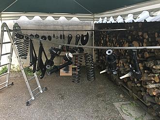

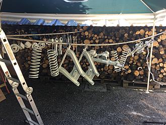

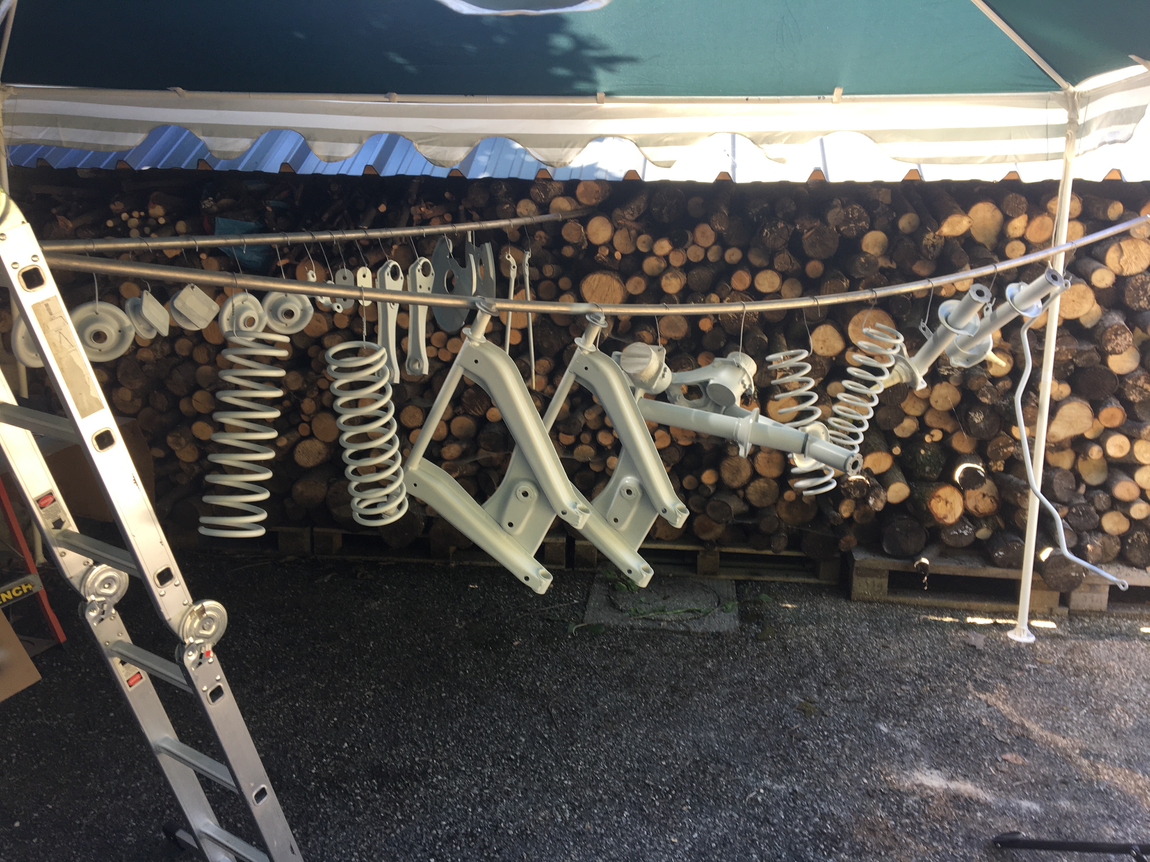

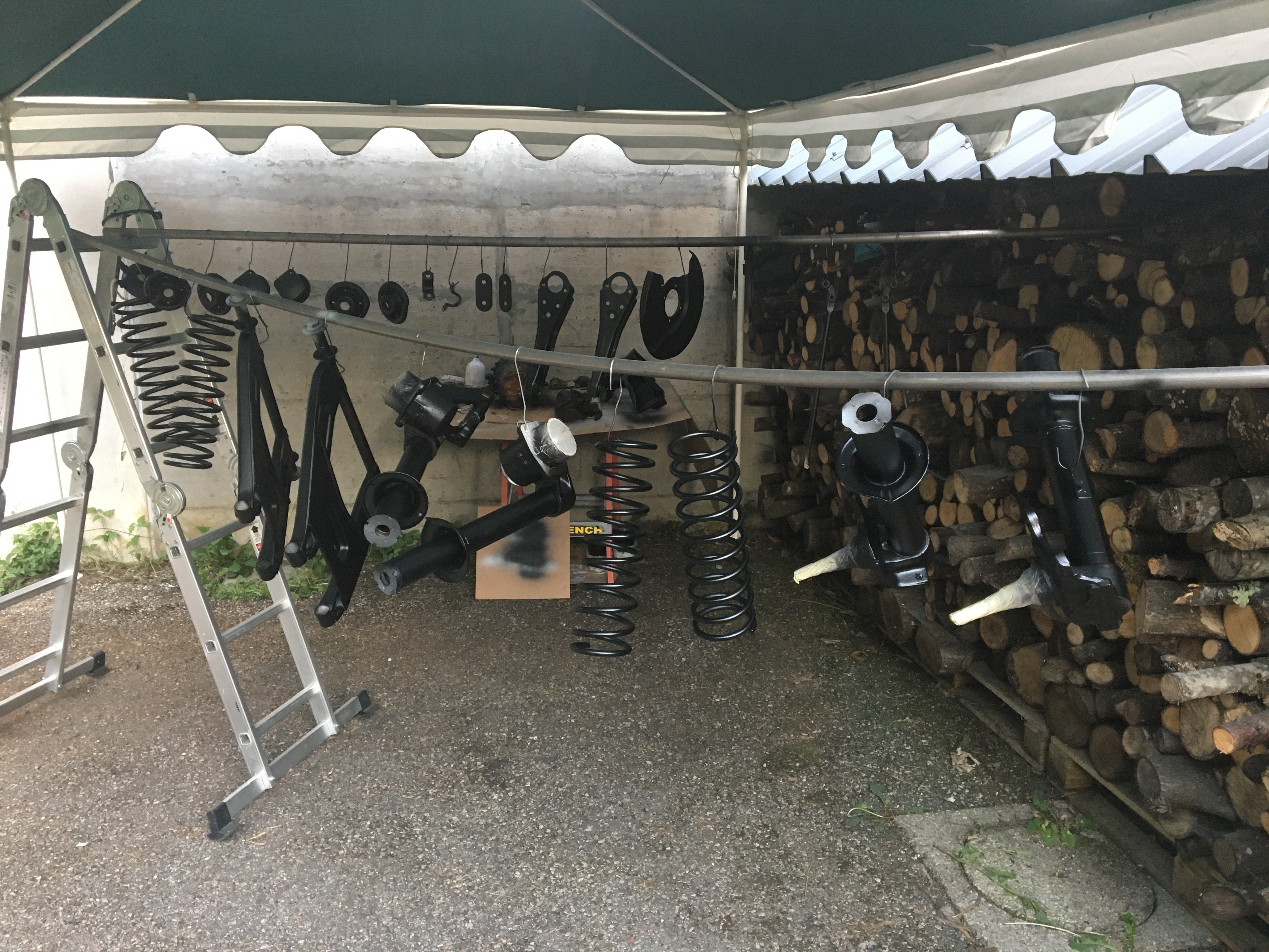

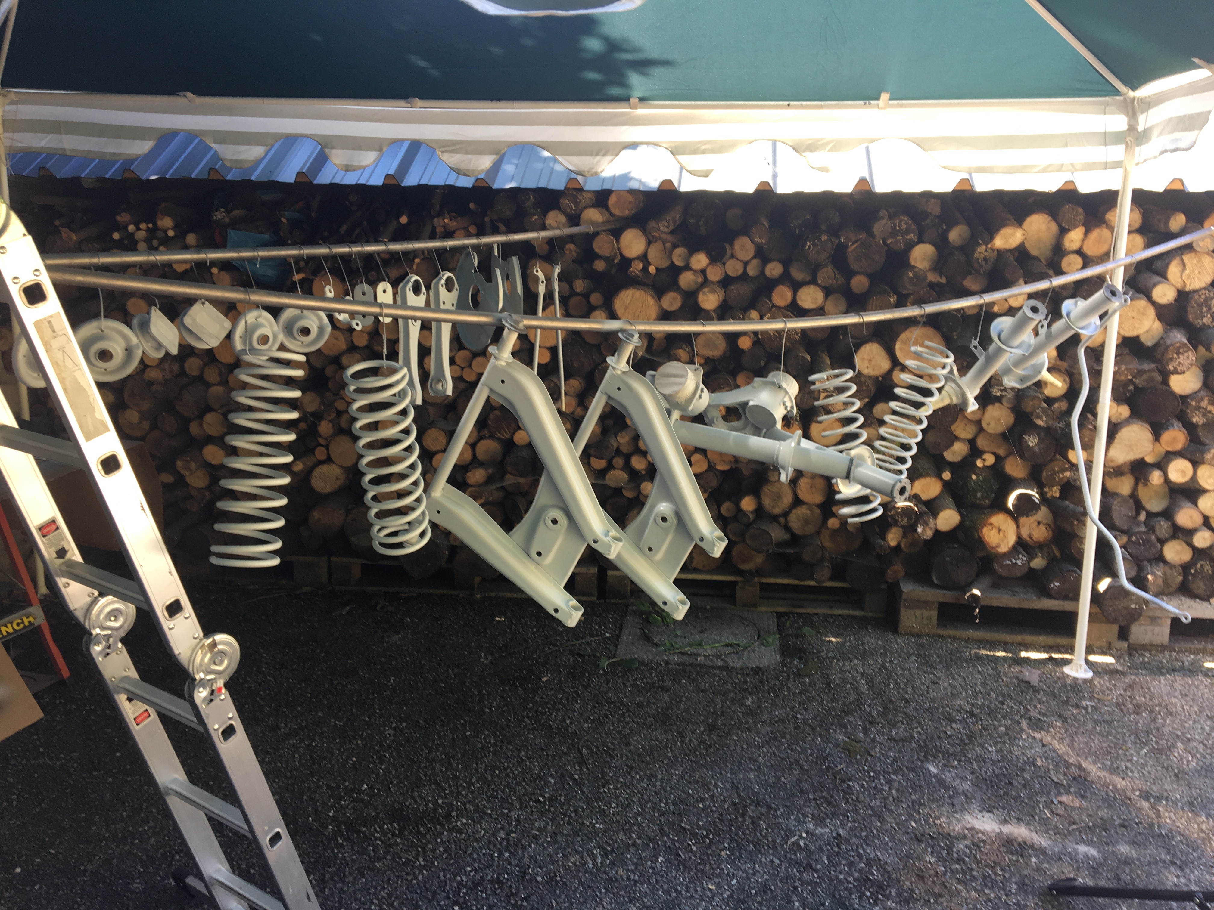

    Après le démontage des silent blocs, le temps est venu de décaper les pièces pour la préparation peinture. Comme je n'ai pas de sableuse, j'ai testé l'hydrosablage avec mon Karsher mais ça n'a pas été concluent. Trop grossier et surtout, les pièces rouillent direct après (bien évidement). Je me suis donc retourné vers la bonne vieille brosse métallique montée sur meneuse d'angle. Ca prend du temps mais le résultat est très correct pour des pièces de sous caisse.

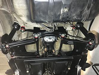

    Puis ce fut le tour de la peinture: apprêt bi composant puis finition noir mat bi composant aussi, le tout au pistolet. Le résultat est juste nickel.

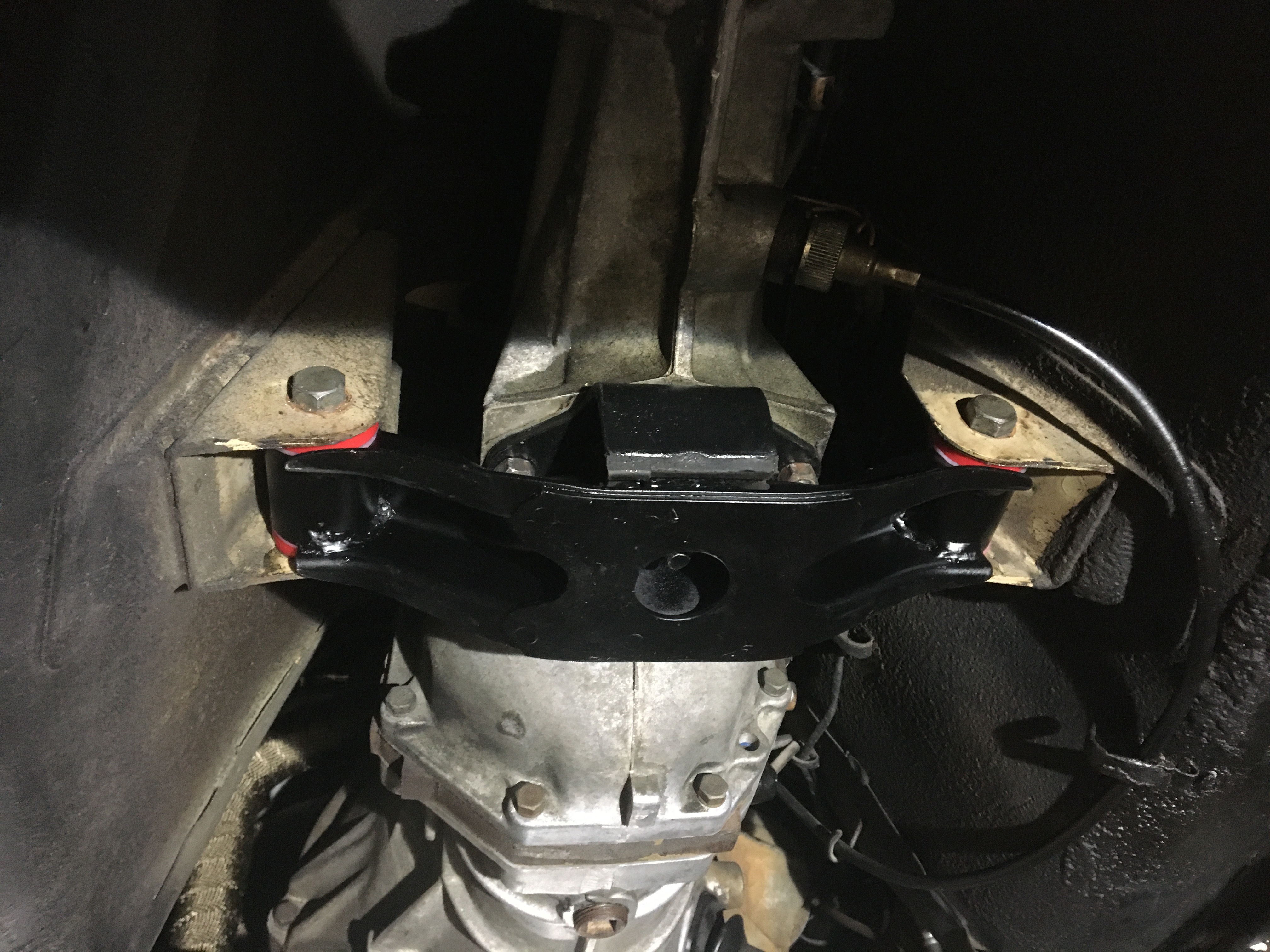

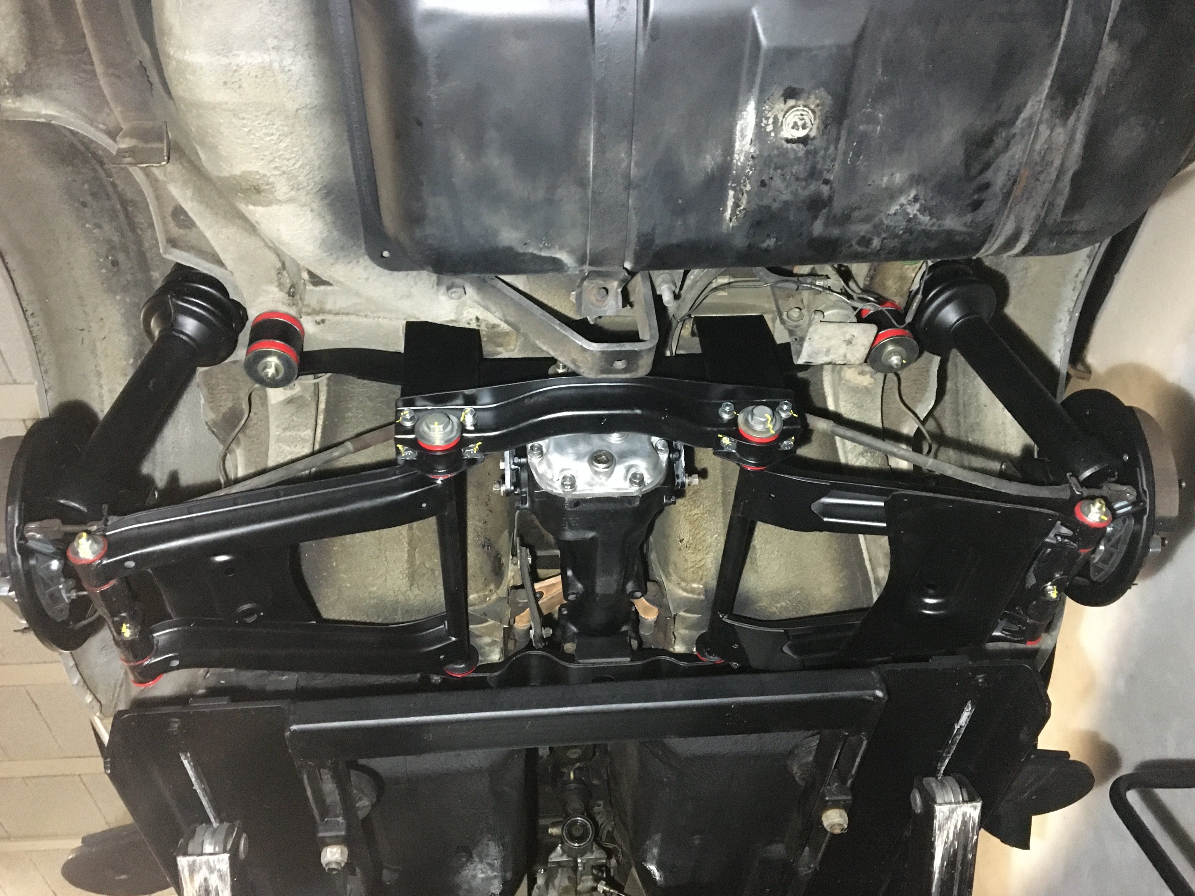

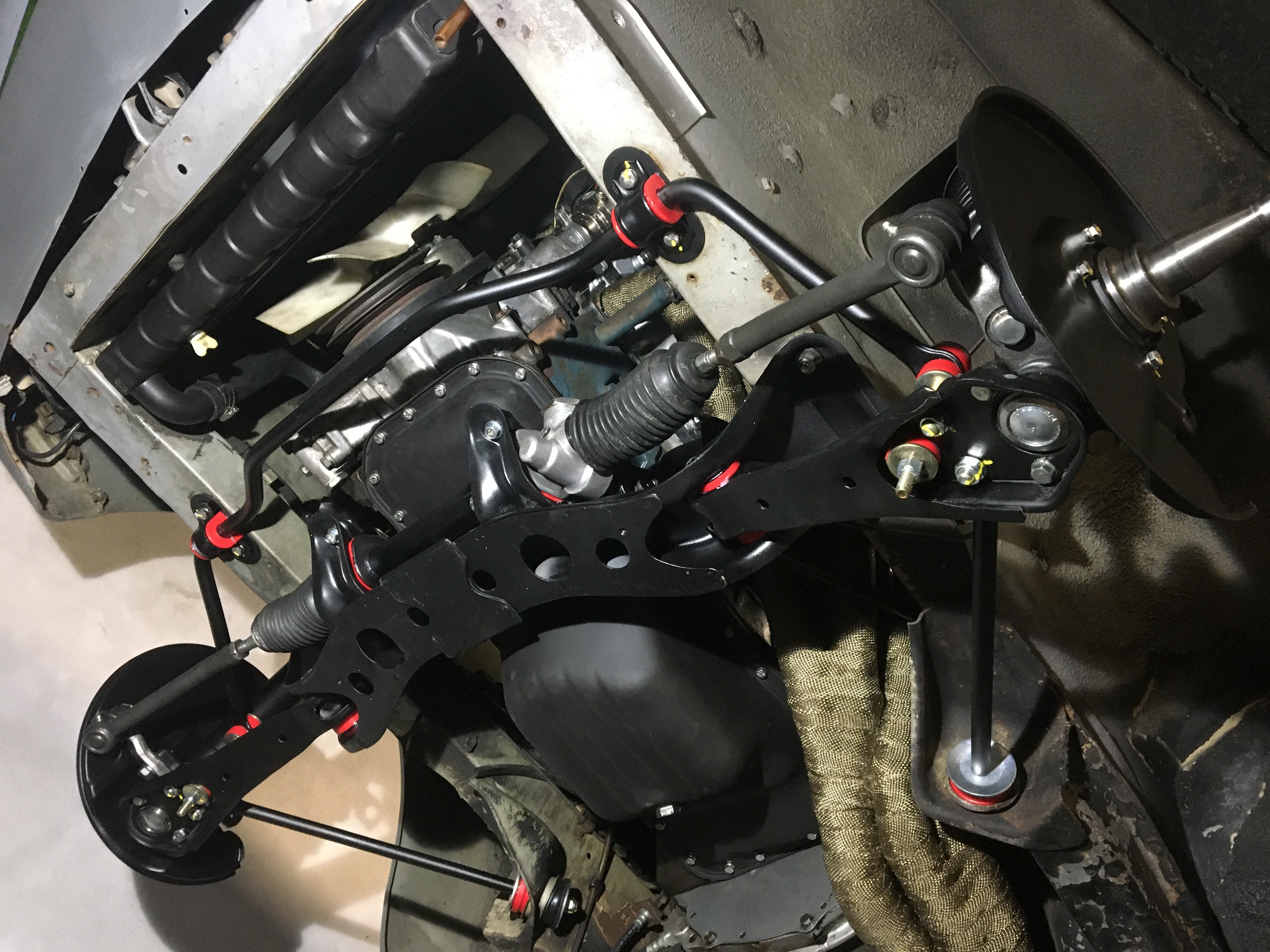

    Puis ce fut le tour de la partie la plus fun: le remontage.
    Quel kiffe de remonter toutes ces pièces refaitesà neuf.

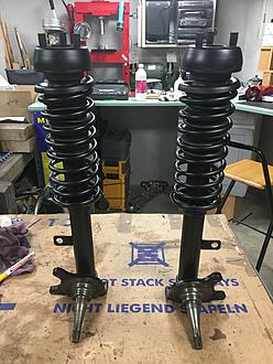

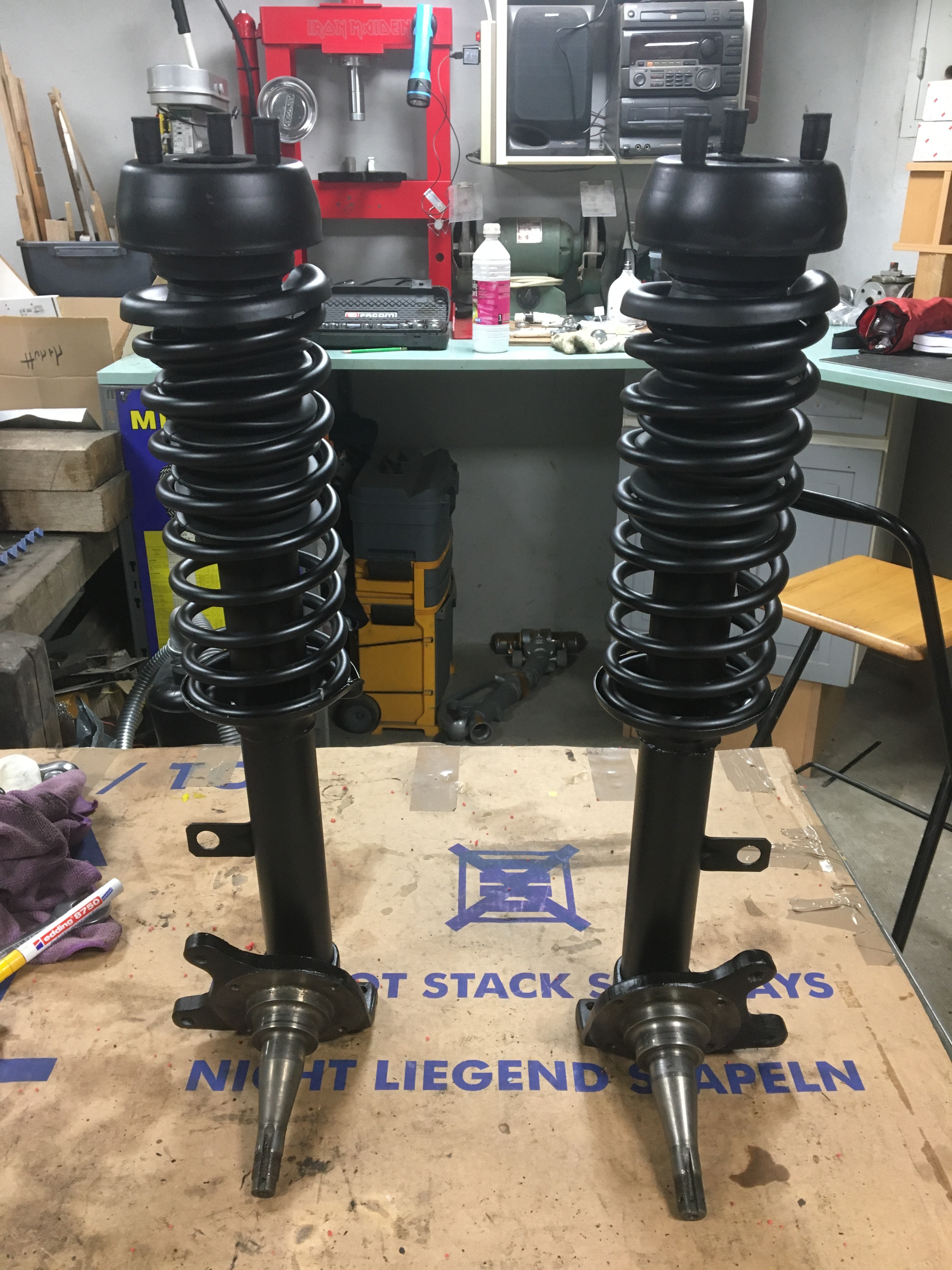

    Voici quelques photos du résultat, dites moi ce que vous en pensez (ah oui, au passage, j'ai aussi refait le carter d'huile et le radiateur à la peinture thermique en bombe, monté de la bande thermique sur mon collecteur Zstory, refait les étriers de frein.... enfin bref, tout est neuf).
Nom : 		IMG_7539.JPG
Affichages :	369
Taille :		3,14 Mo
Nom : 		IMG_7541.JPG
Affichages :	399
Taille :		3,17 Mo
Nom : 		IMG_7655.JPG
Affichages :	365
Taille :		2,28 Mo
Nom : 		IMG_7656.JPG
Affichages :	359
Taille :		2,52 Mo
Nom : 		IMG_7708.JPG
Affichages :	406
Taille :		2,40 Mo
Nom : 		IMG_7697.JPG
Affichages :	379
Taille :		2,54 Mo
