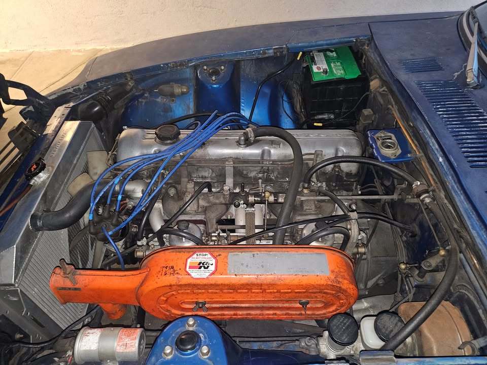

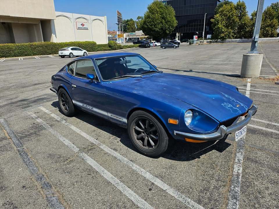

                Je suis en discussion avec un vendeur, qu'en pensez vous ? Pour 12.000$
                -stock 280Z l28 N42/N42 with 240z round top SU Carbs/stock airbox
                -Poly Engine mounts-Silver Project
                -Late 280zx 5 speed/ 3.9 Subaru STI R180 Differential with Stub axles by John Williams
                -MSA 6-1 Header and custom 2.5" Exhaust with Magnaflow muffler
                -Falken RT615K Tires 225/50/16 (need replacing soon, figured new owner would either want new combo or choose their own 200tw tire)
                -Tokico Illumina shocks with Vogtland springs
                -Techno Toy Tuning Control Arms, Tension Rods, and Trailing Arms
                -ST Suspension Front and Rear Sway Bar
                -Sparco QRT-R Seat/Schroth Profi II ASM Harness with 6 point
                -Hawk Black Front Brake Pads/Porterfield R4 rear brake Shoes
                Ce qui me dérange le plus c'est : "Techno Toy Tuning Control Arms, Tension Rods, and Trailing Arms" si ça veut dire que toute la triangulation avant et arrière n'est plus d'origine ça me dérange un peu ...
                Les + : voiture solide je pense puisqu'il faisait des chronos avec et visuellement, un moteur qui tourne parfaitement à ce prix ça n'existe pas, radio stock et tout l'intérieur stock sauf volant, sièges et quelques panneaux arrière.
                Dernière modification par julien81290, 18 février 2025, 21h29.
                • chrischau
                  chrischau a commenté
                  Techno toy Tuning, j'en ai mis sur la mienne. C'est bien plus solide que les originaux, réglables et ca ne se voit pas. C'est une super marque qui fabrique beaucoup de pièces pour nos 240Z et les japonaises mythiques en général.
                  Ta voiture cible a quand meme beaucoup été modifiée par rapport a l'origine, mais plutot par de bons composants. Le plus important est l'etat sanitaire du chassis. Fait prendre des photos sous un pont. 12000$, c'est pas cher, mais si ta base est pourrie, ca va te couter très cher.
                  Les sièges baquets, pour la FFVE, je pense que ca peut eventuellement coincer... A voir les autres avis...
