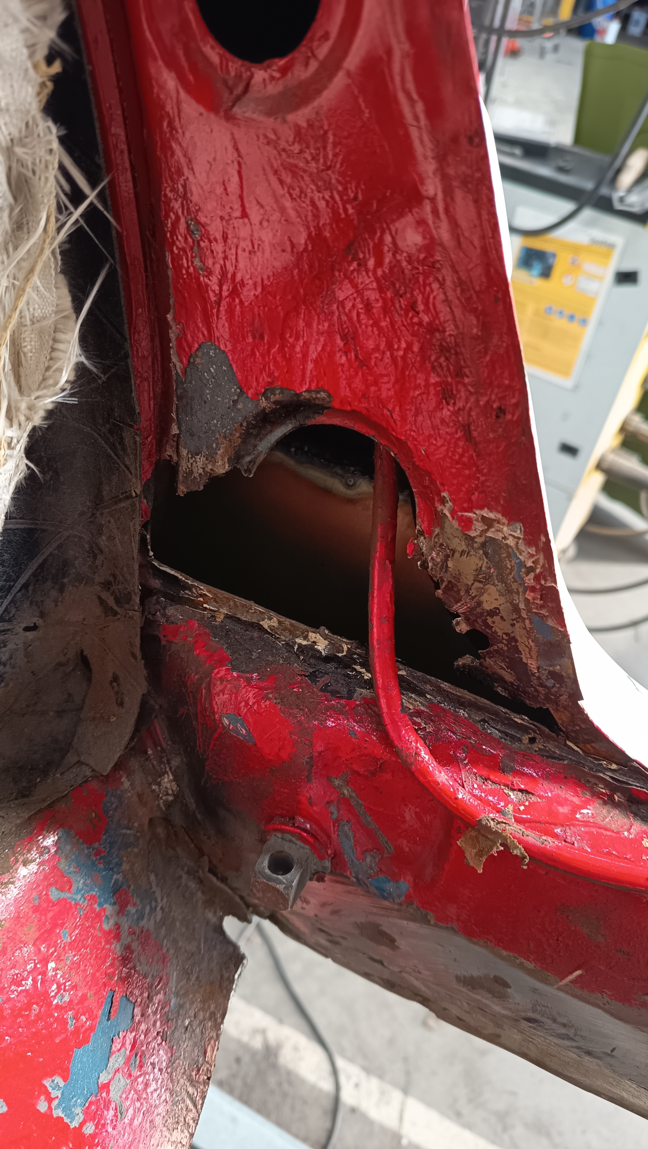

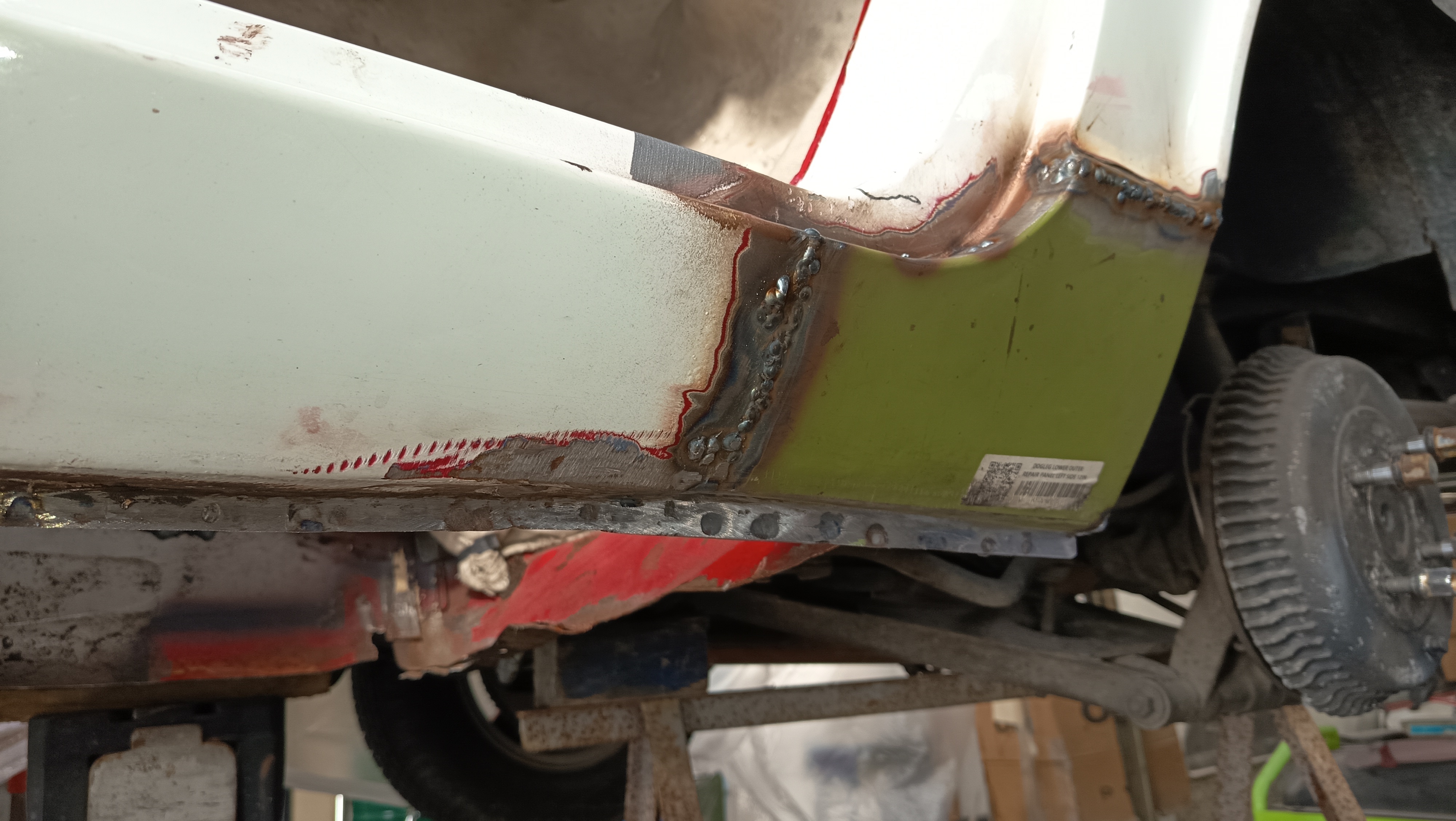

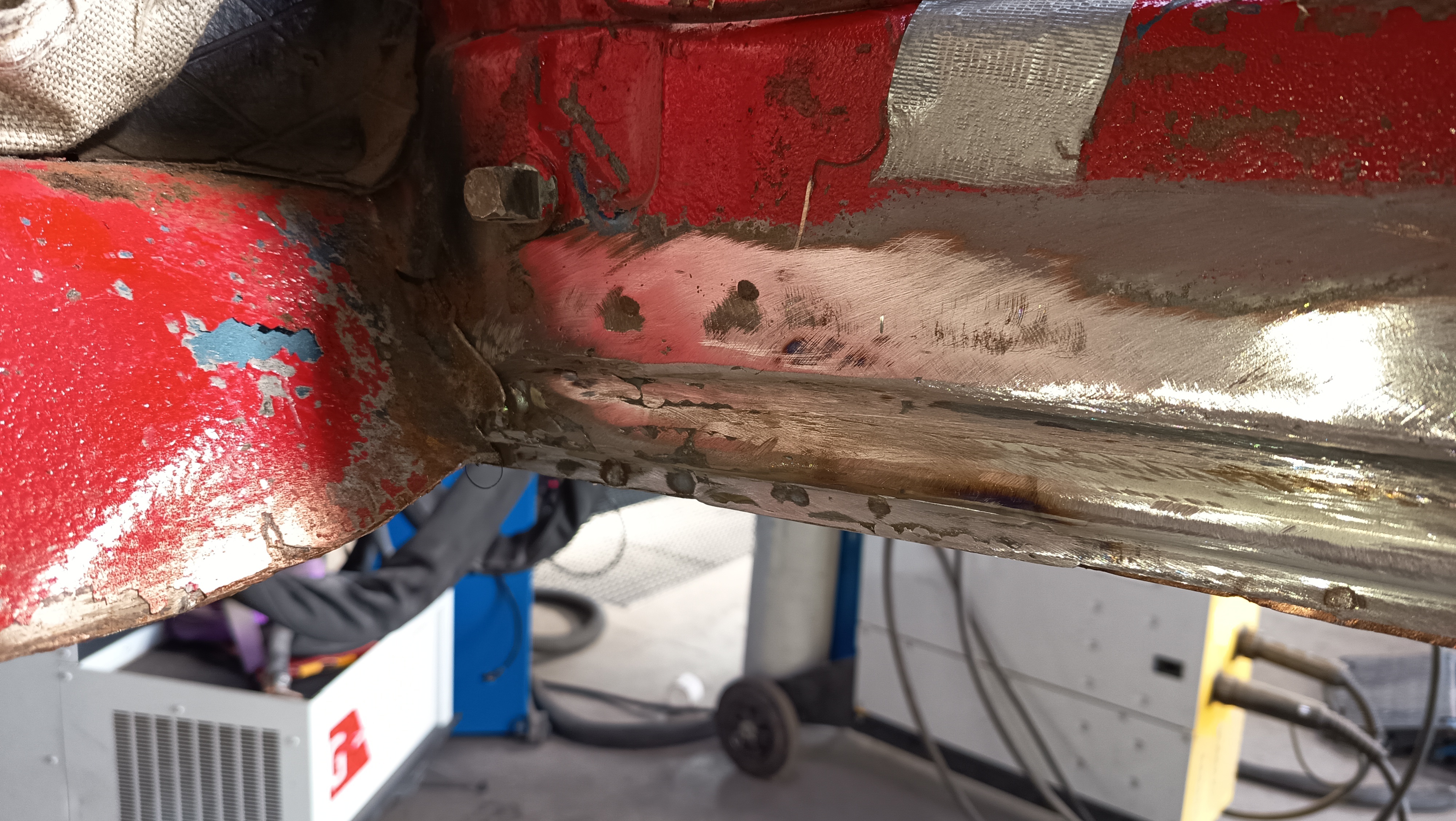

  • Maintenant les repartions en cours, le bas de caisse intérieur et le dogleg.

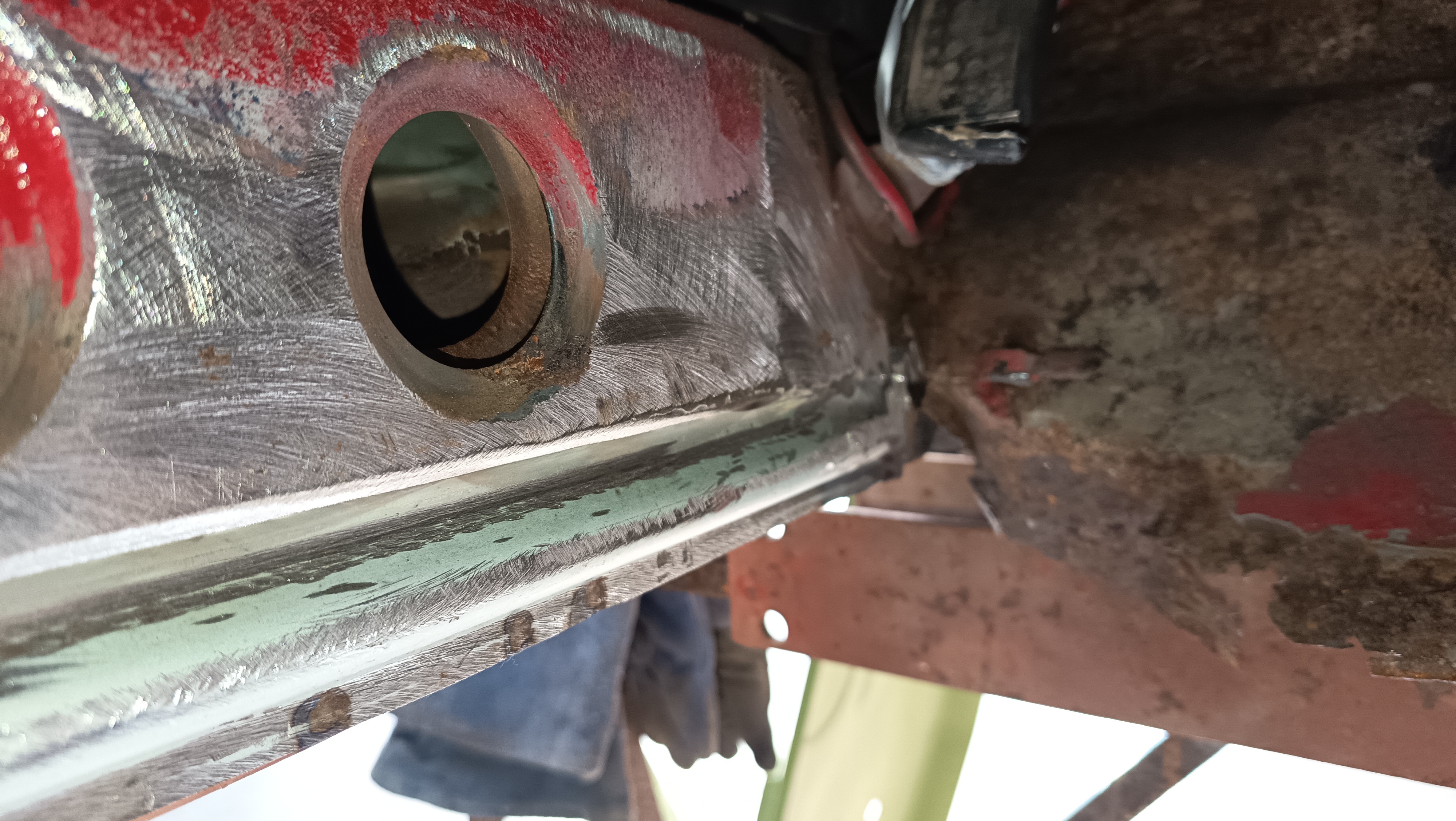

    • Pour ceux que la fibre de verre intéresse.. J'ai tout viré, ça va être repris.

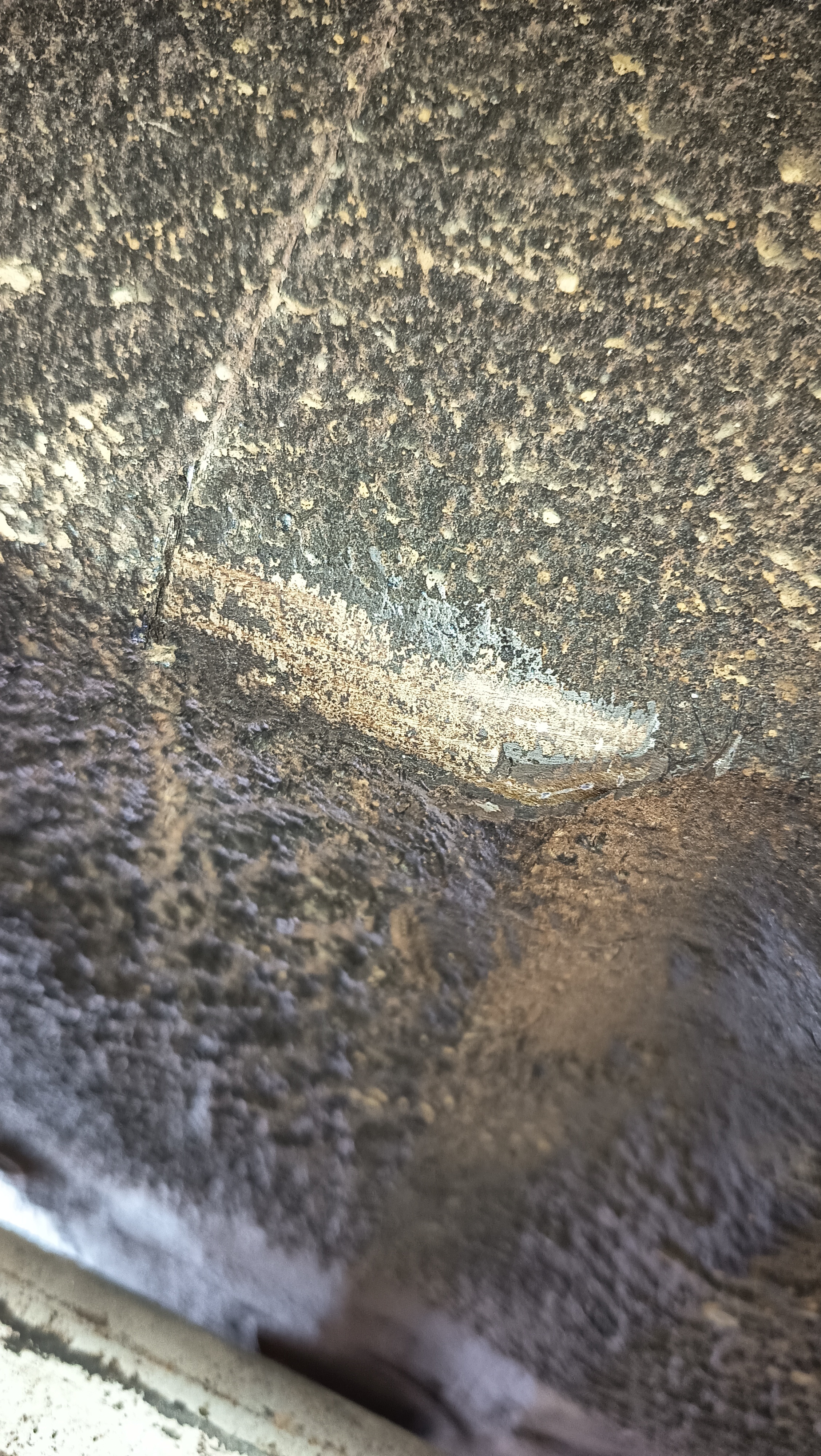

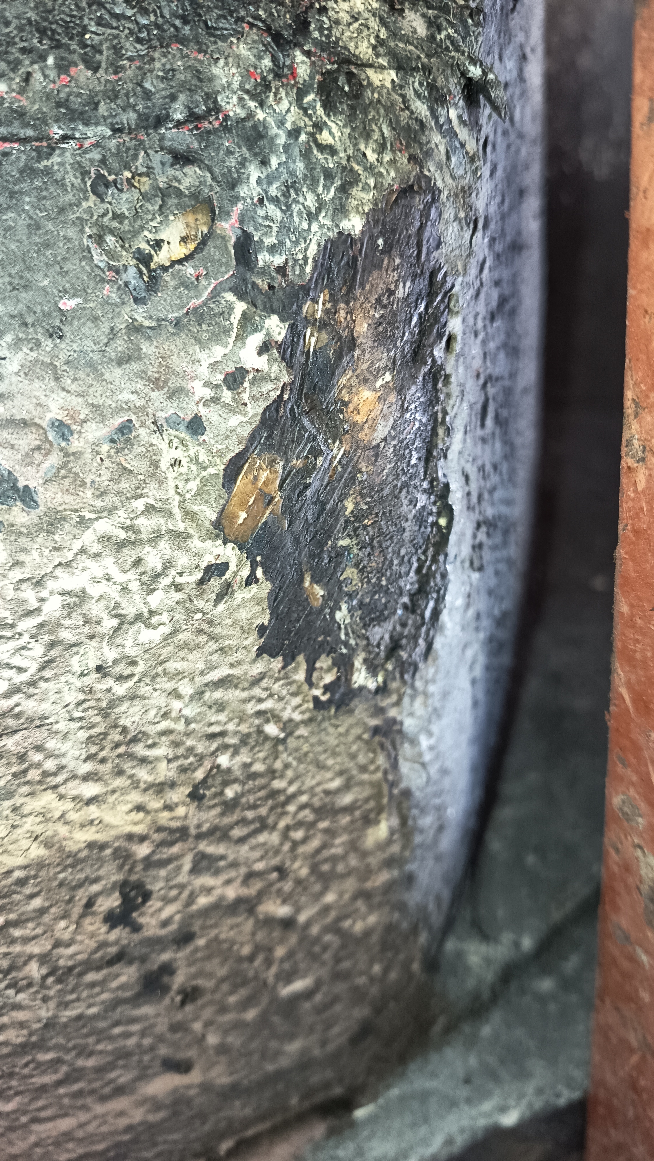

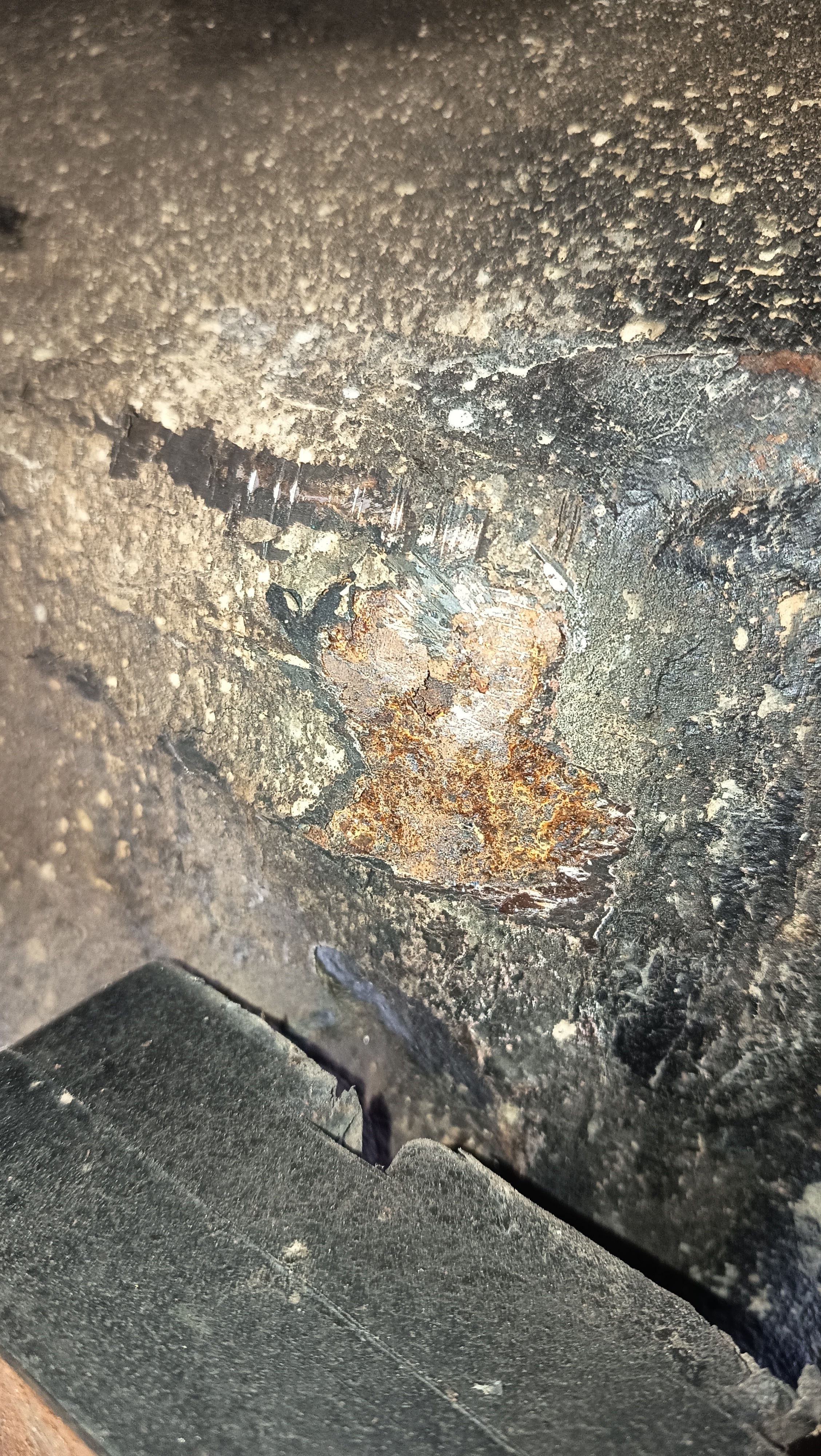

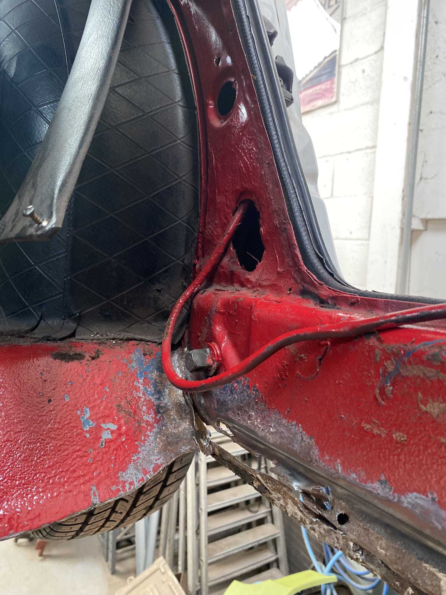

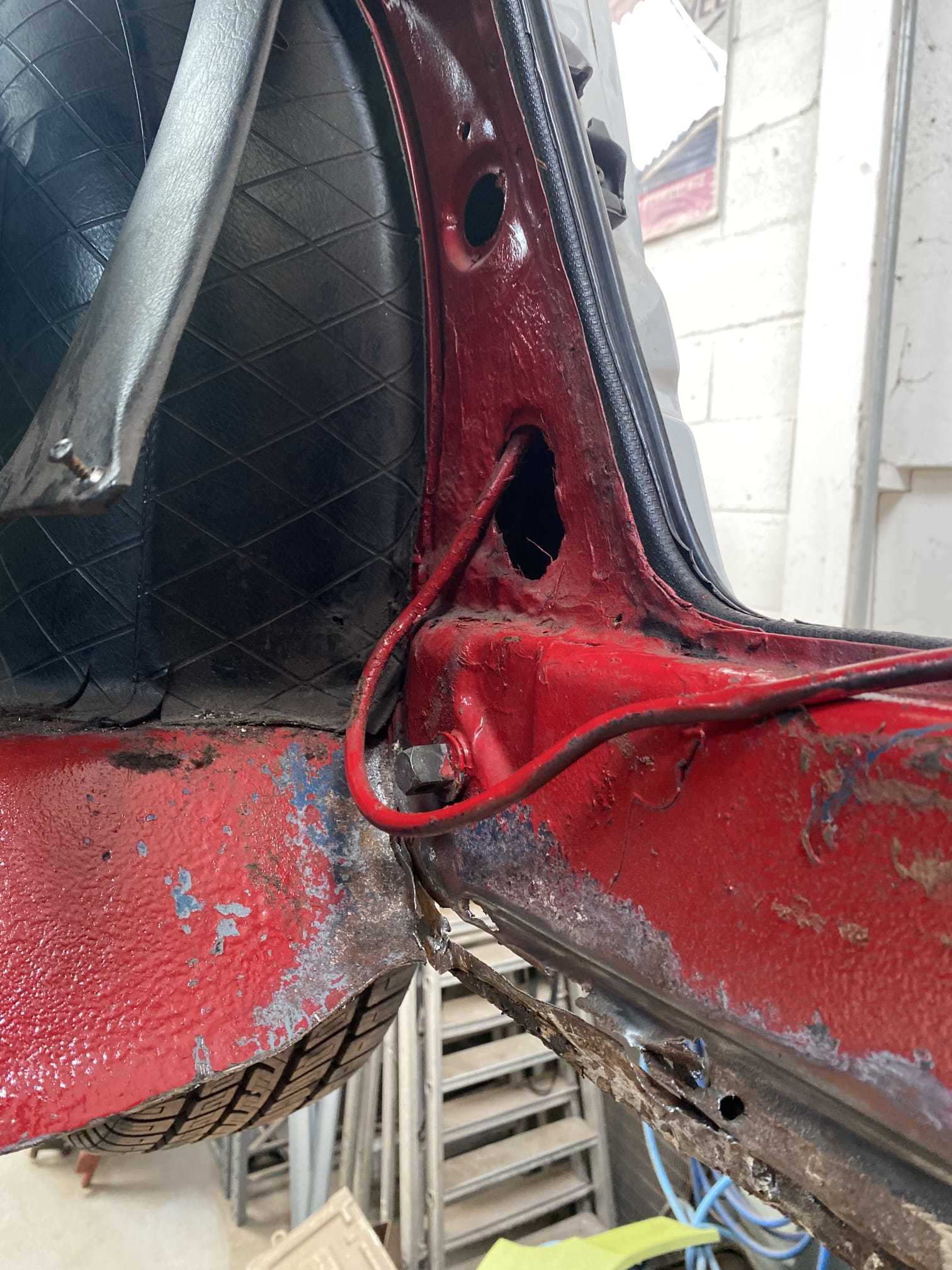

      • Quelques endroits où j'ai gratté, avant et arrière plancher droit, longeron avant et arrière du même côté, j'ai rien trouvé sauf deux trous à l'arrière, il y en a surement d'autres mais ça a l'air bien mieux que côté droit, je croise les doigts, ce qui est fait n'est plus à faire.

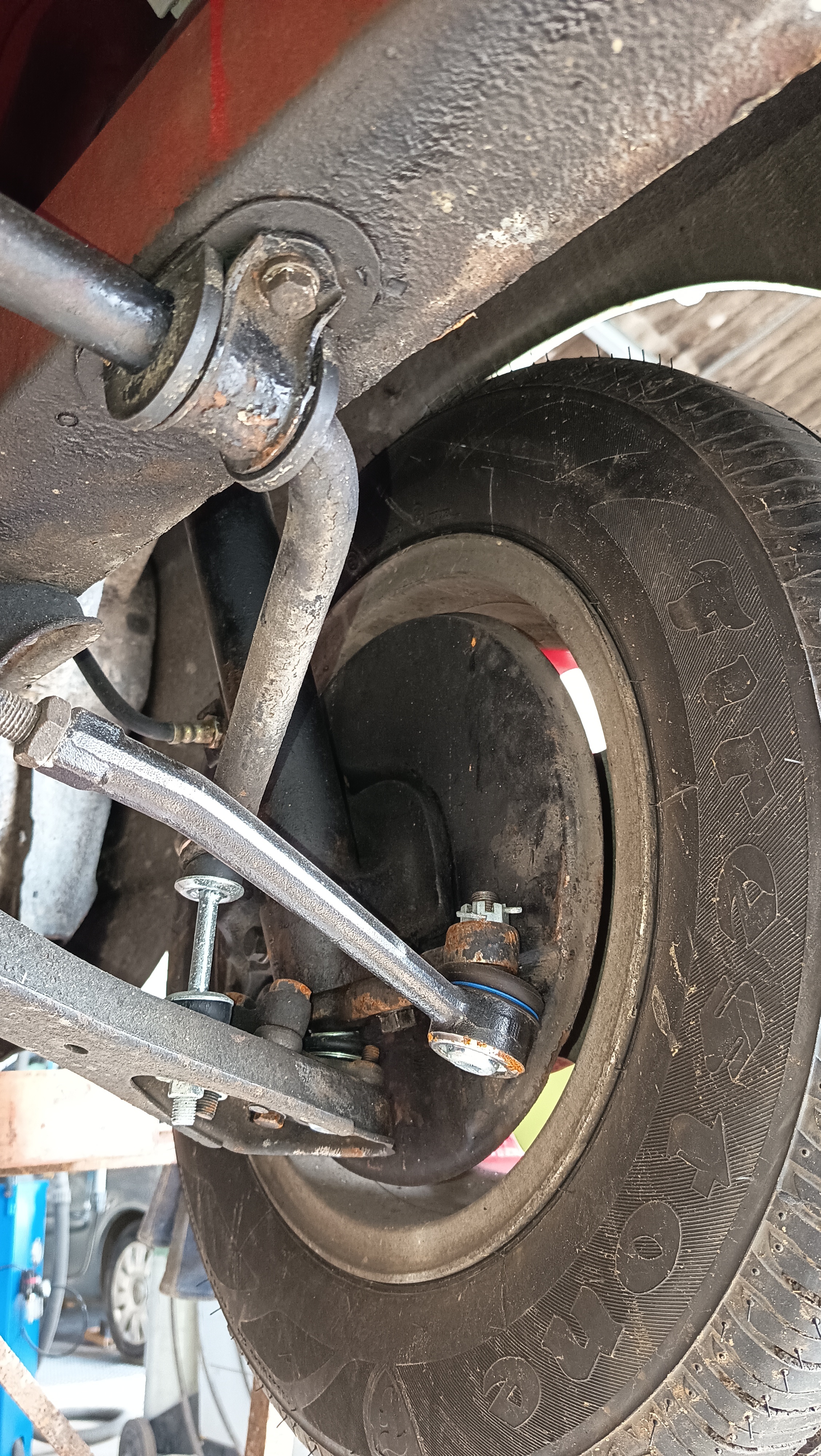

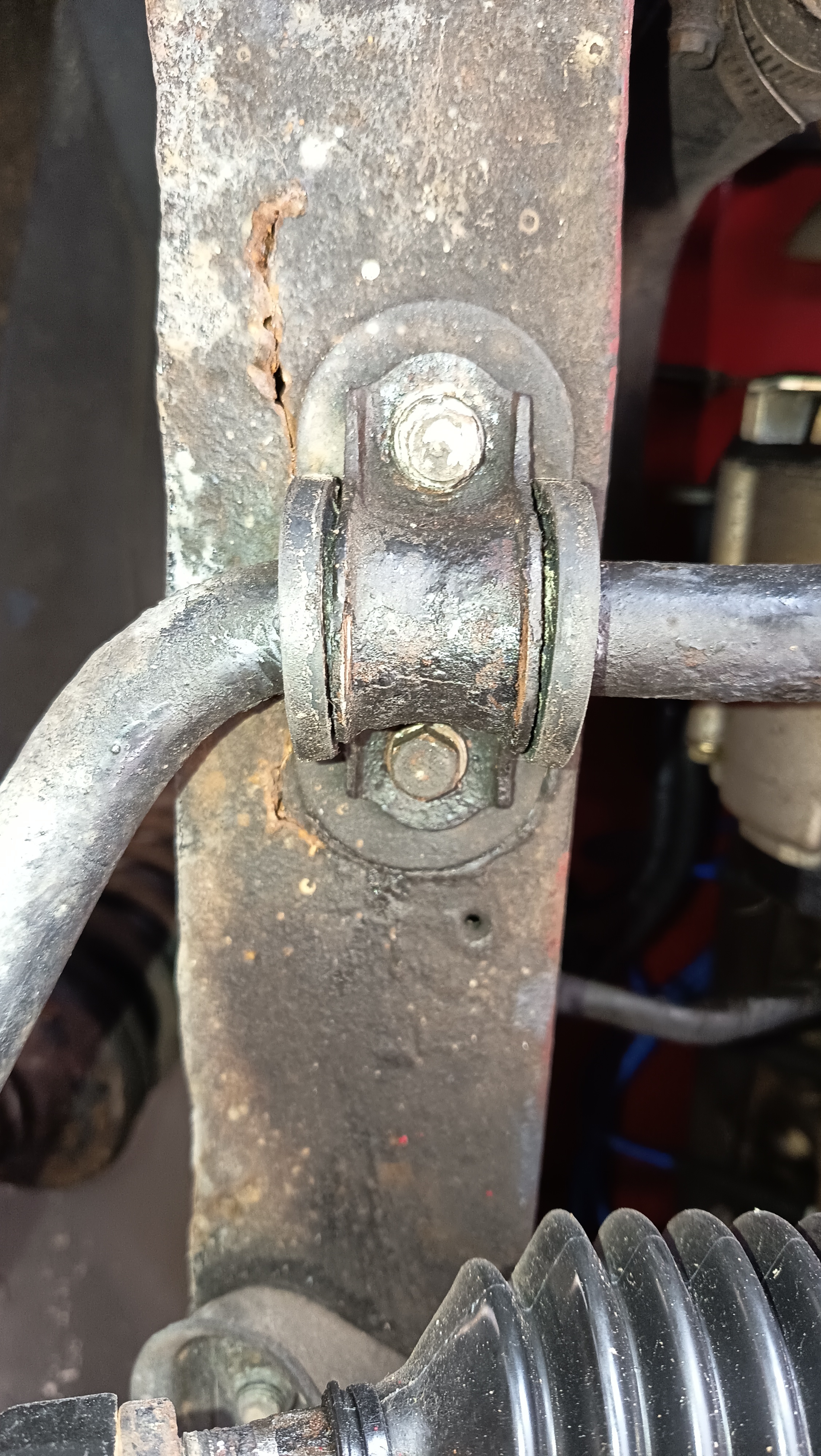

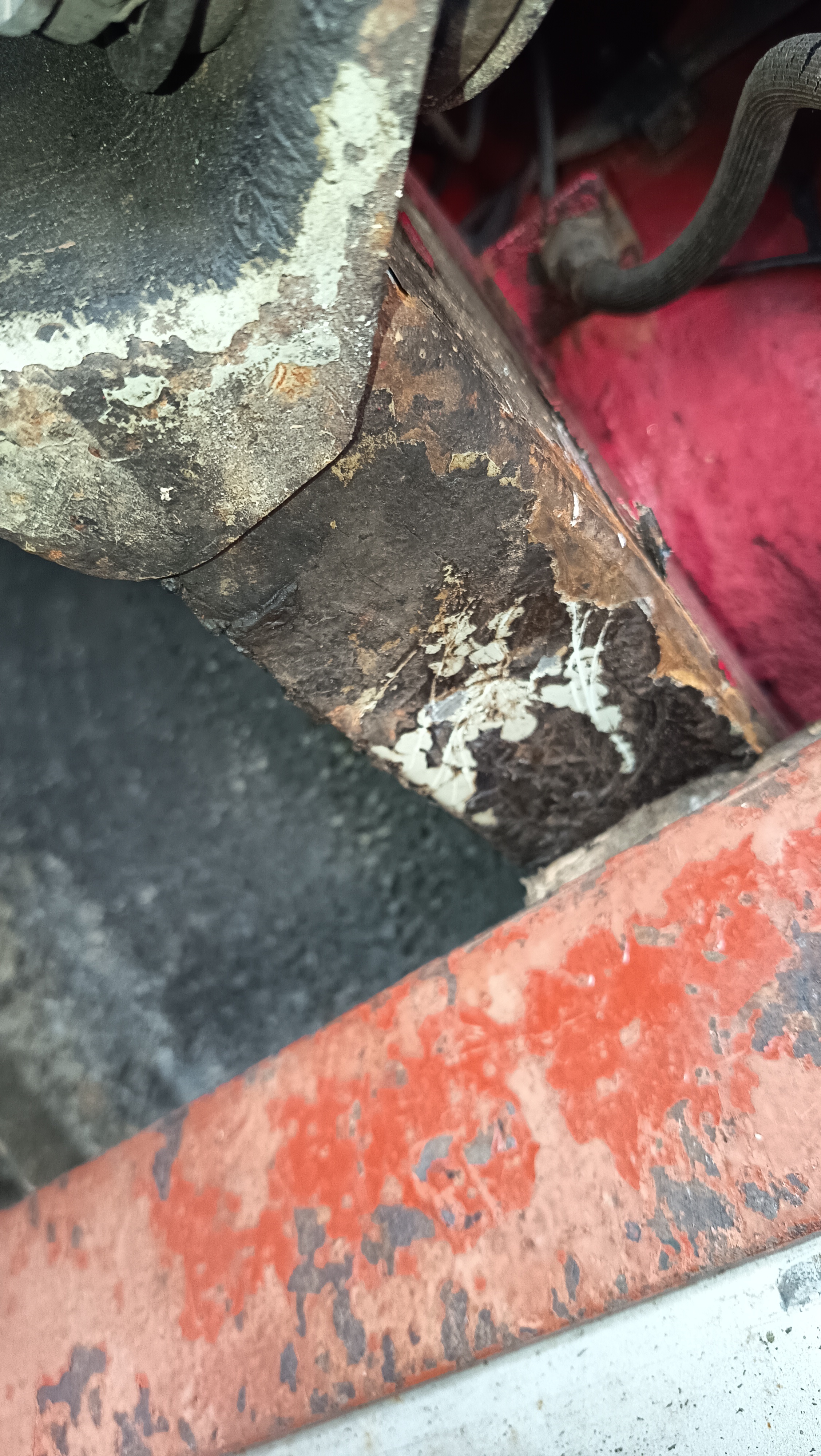

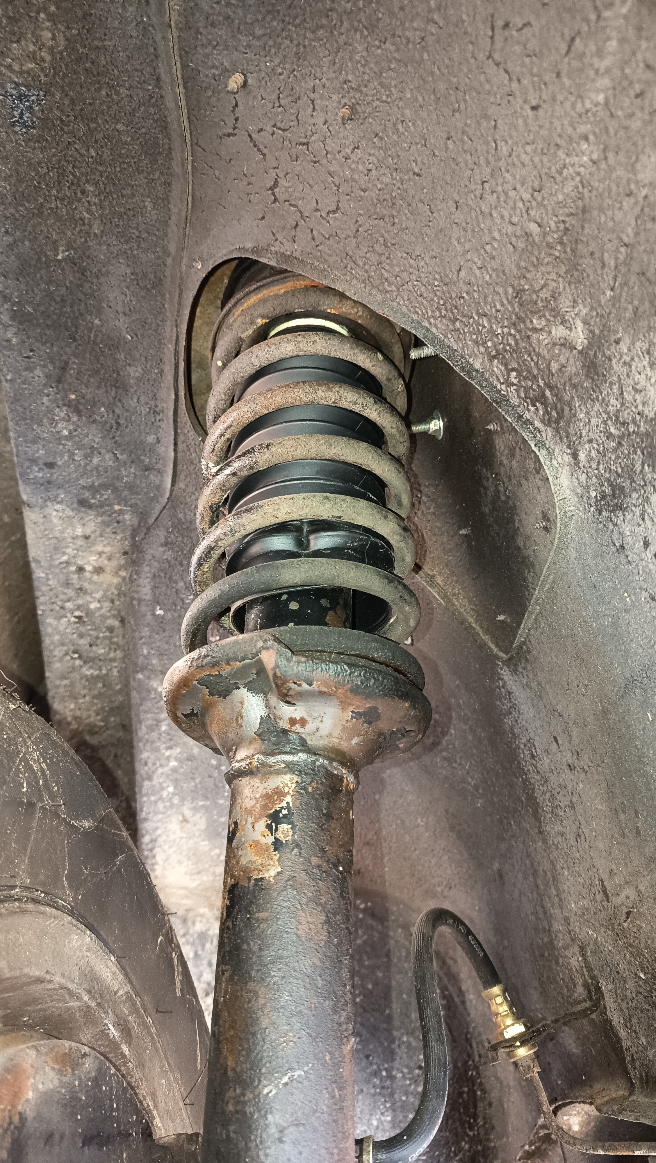

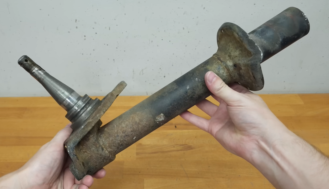

        • Histoire de changer un peu, les quatre suspensions sont soudées, c'est d'origine ? Ca ne fait pas super propre..
          Une image des rotules et billettes changées par Thibaut.
          Et une image du longeron avant droit fissuré à réparer.

          • Tu as du travail - comme sur toutes les autos jamais restaurées qui ont plus de 30 ans
            Le mieux pour évaluer l'état de ton auto est de regarder à l'intérieur des tôles, pas à l'extérieur.
            Le mieux serait une petite camera endoscopique, ça vaut 30€ sur amazon par exemple.
            Pour les endroits sujets à corrosion, tu peux aller voir mon sujet sur la restauration de ma Z, on voit bien tous les problèmes des Z.
            Pour le futur, quand tu postes des photos, il faut bien utiliser le menu "informations sur l'image" avant de valider, sinon, ça balances des liens indigestes que personne (ou presque ) ne regarde. Avec mon superpouvoir de modérateur, j'ai corrigé le tir - sache tu as une excuse - même notre président fait ça, tu es donc excusé

              Par l'intérieur ce n'est pas très facile quand on a pas le véhicule à la maison, enlever le siège, tapis, insonorisant surtout qui a l'air bien collé.. Je suis allé voir la voiture en Vendée sur un pont, j'ai essayé de voir un max, maintenant les réparations par le carrossier, il en restera c'est sûr.. quand elle sera chez moi ce sera bien plus poussé.

              ma caméra endoscopique fait 8mm de diamètre, les trous d'évacuation d'eau des longerons permet de voir dedans par exemple. Pour les ailes arrières, tu peux passer par les trous de fixations des passages de roue peut-être ou par dessous les caches en plastique d'habitacle.

          • Je réponds à ma propre question, visiblement il y a bien un cordon de soudure d'origine sur les suspensions.
            Cliquez sur l'image pour la voir en taille réelle   Nom : 		Capture d’écran 2026-03-18 221937.png  Affichages :	0  Taille :		641,3 Ko  ID : 			326486
            • C’est pas obligatoire de souder sur les 240z ? Il me semble avoir lu ça
              • julien81290
                julien81290 a commenté
                C'est à dire ?
                Mais de quel cordon de soudure parlez-vous ???
              • julien81290
                Lol, regarde sous la "coupelle", ou juste au dessus de son pouce si tu préfères.
            • L'installation requiert une soudure des jambes de force, que nous pouvons réaliser pour vous
              C’est ce qu’on peut lire sur les pièces amortisseurs pour Datsun 240z
