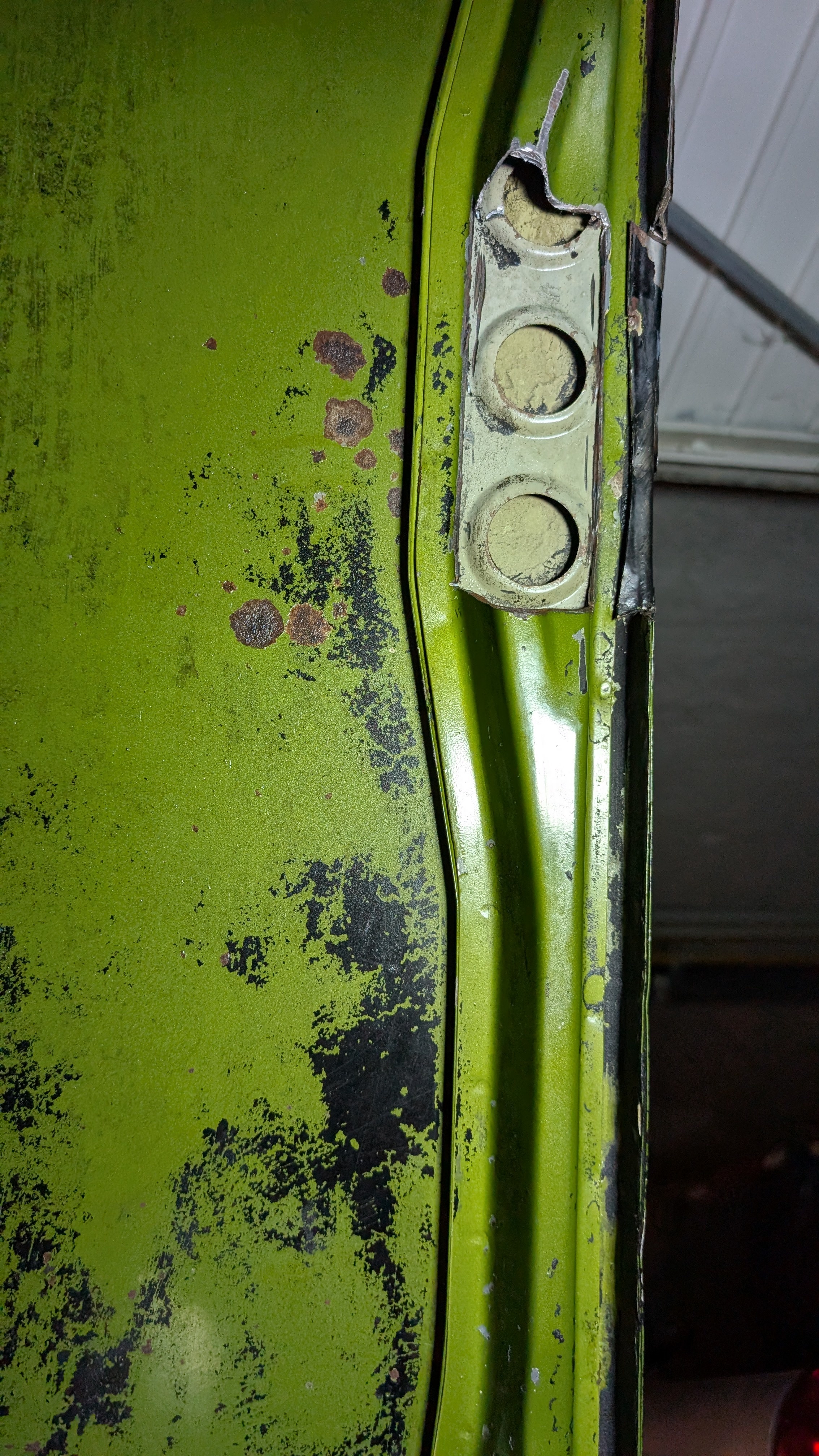

    Mon capot avait été découpé pour laisser passer une modification de suspension.

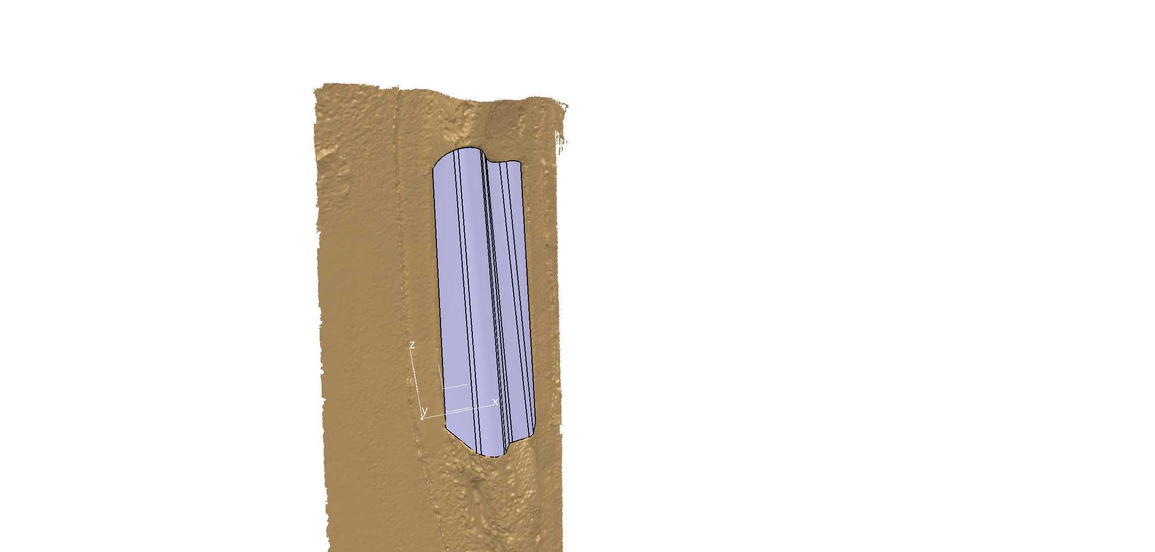

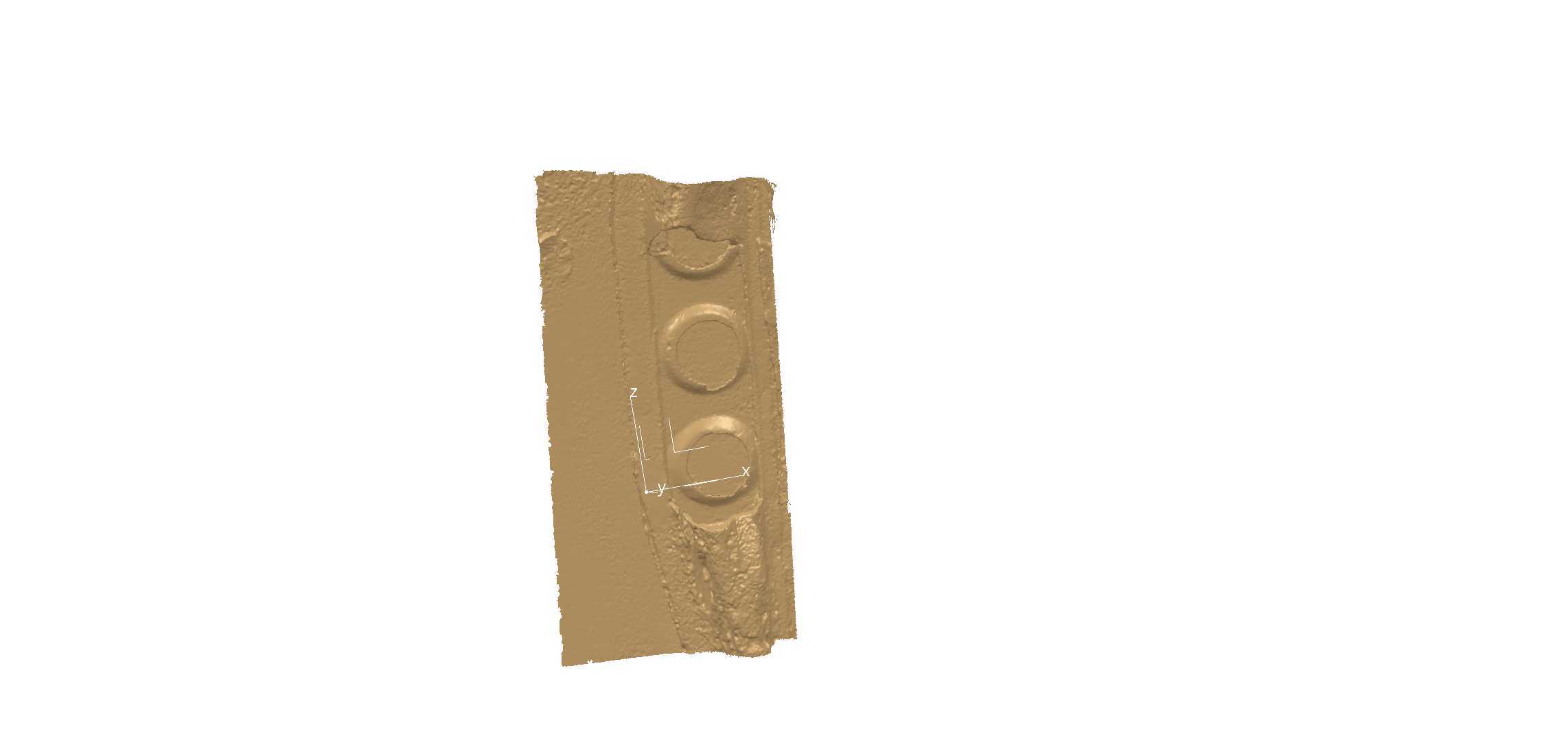

    J’ai donc pris plusieurs photos, recréé une modélisation 3D de la zone, puis extrait et modélisé la partie manquante de la tôle à reproduire.
Nom : 		PXL_20250526_152242374.jpg
Affichages :	129
Taille :		3,43 Mo
ID : 			322939Cliquez sur l'image pour la voir en taille réelle
Nom : 		Scan 3D.jpg
Affichages :	75
Taille :		34,1 Ko
ID : 			322940Cliquez sur l'image pour la voir en taille réelle
Nom : 		Scan 3D 2.jpg
Affichages :	78
Taille :		51,4 Ko

      tu as un scanner ou quand tu dis « vidéo », c’est via ton smartphone?
      comment étalonnes tu la dimension ou échelle?
        Voilà de très bonnes questions !
      • willi
        willi a commenté
        la vidéos je l'ai faite avec le téléphone , avec les paramètre auto désactivé ( pas de changement de luminosité)
        pour la dimension il me semble qu'elle est bonne des le scan , mais attention dans blender. qui demande a quelle échelle on ce trouve et qui peux le changé par lui même.
