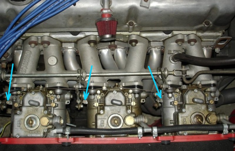

  • Si tu veux résoudre le problème de ralenti qui te fait caler, tu peux monter un peu le régime au ralenti en jouant sur 3 vis, fais le bien au chaud.
    Sache qu'elles gèrent aussi la synchro entre tes carbus. Il faut absolument les bouger de la même manière sur chaque carbu.
    Regarde sur la photo où elles se trouvent.
    • Merci Lazeum !
      Je vais regarder ça pour le réglages du ralenti.
      Voilà une photo du coeur de la bête ; j'adore le rendu du noir/doré avec le bleu (pourtant j'aime pas le doré à la base). Avec les jantes Enkei en vente actuellement dans la section pièces, ce serait tip-top (mais non je ne succomberai pas).
