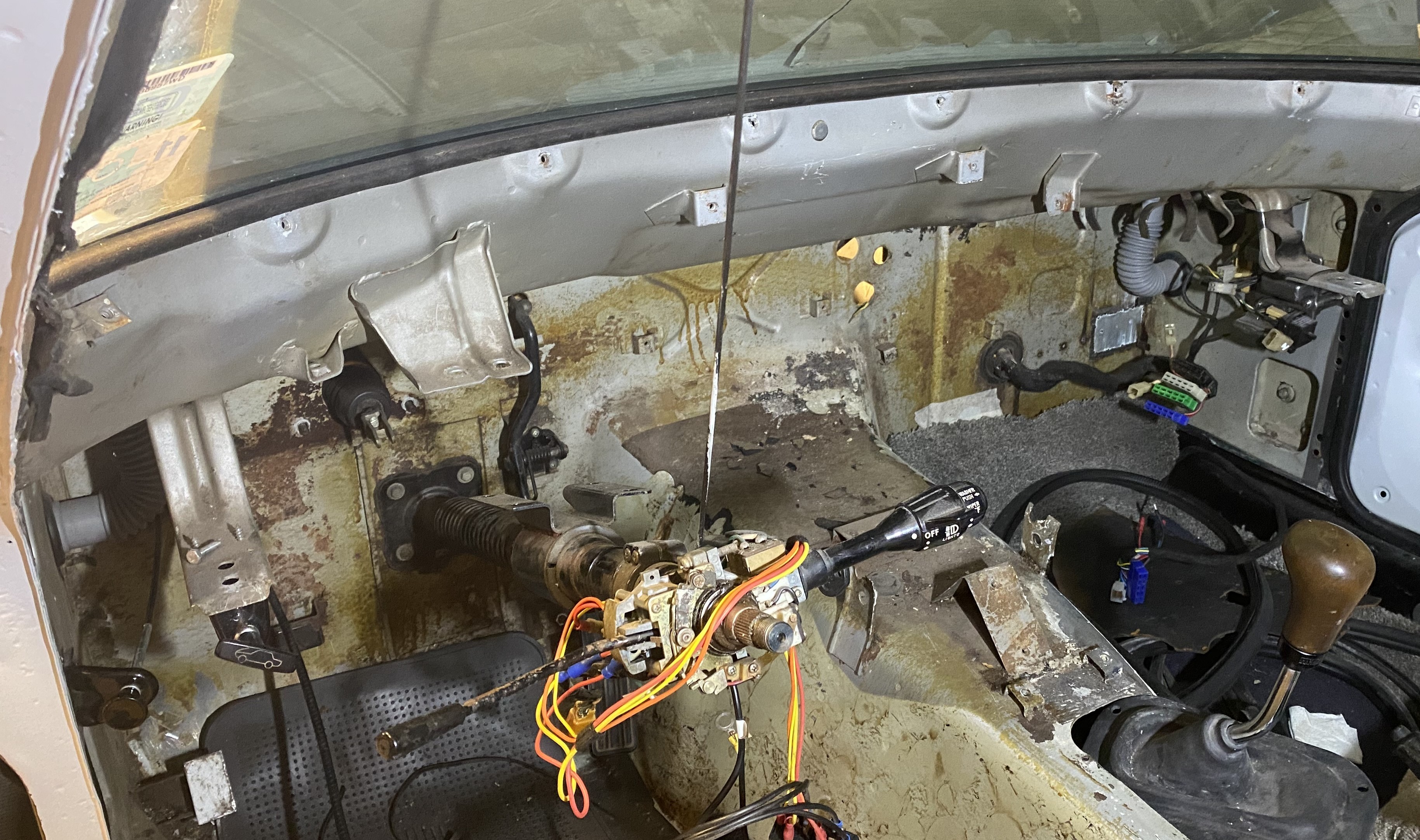

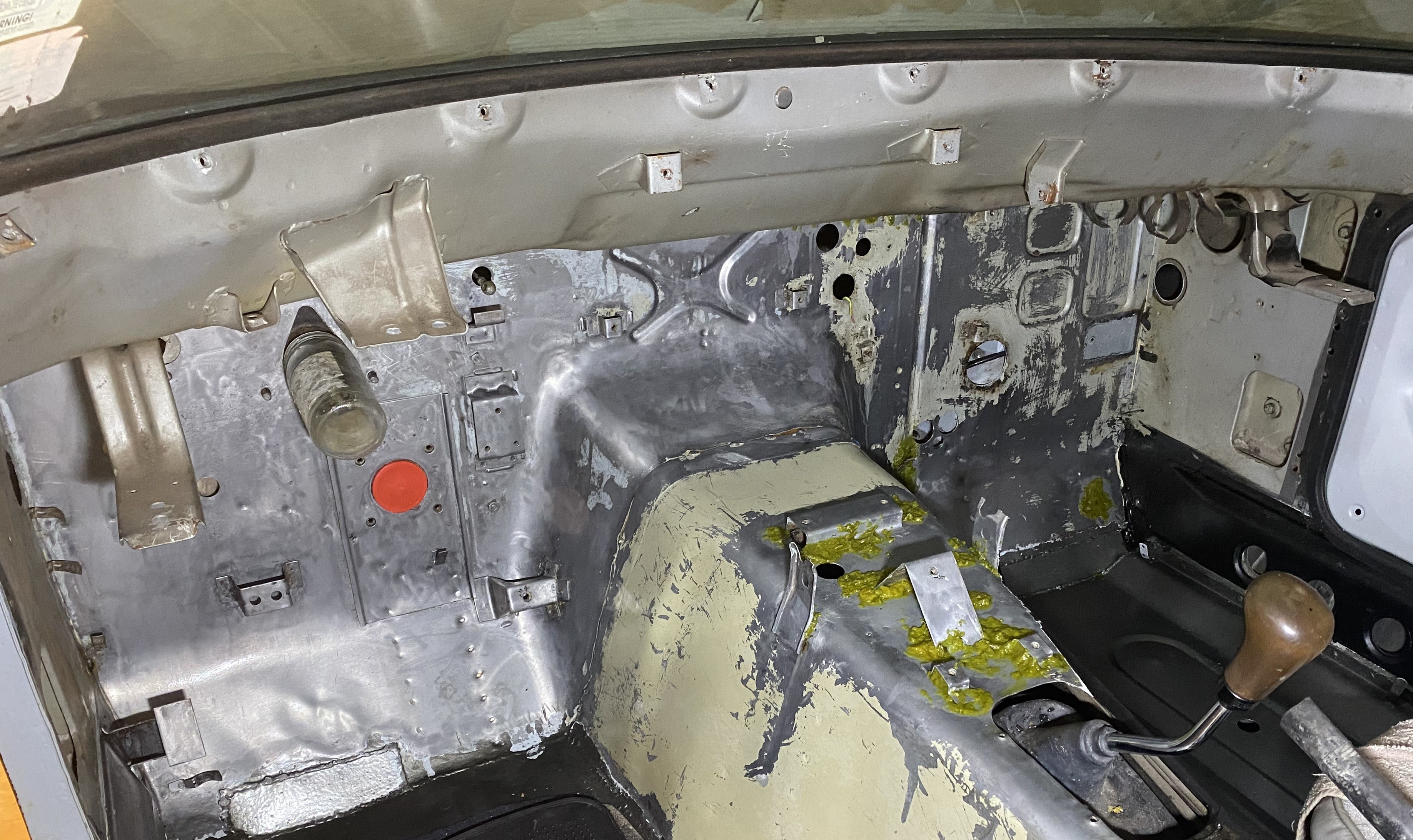

    Pour changer je passe un peu à l'intérieur.
    Pour commencer le coffre, décapage, peinture, 'sellerie' (habillage maison des jambes de suspension, tapis provisoire ...)
    Puis j'ai voulu m'attaquer à la partie pare-feu moteur, pas beaucoup de place donc démontage colonne direction
    et puis pendant qu'on y est le tableau de bord (et du coup on va pas le remonter tout pourri donc à refaire avant remontage).

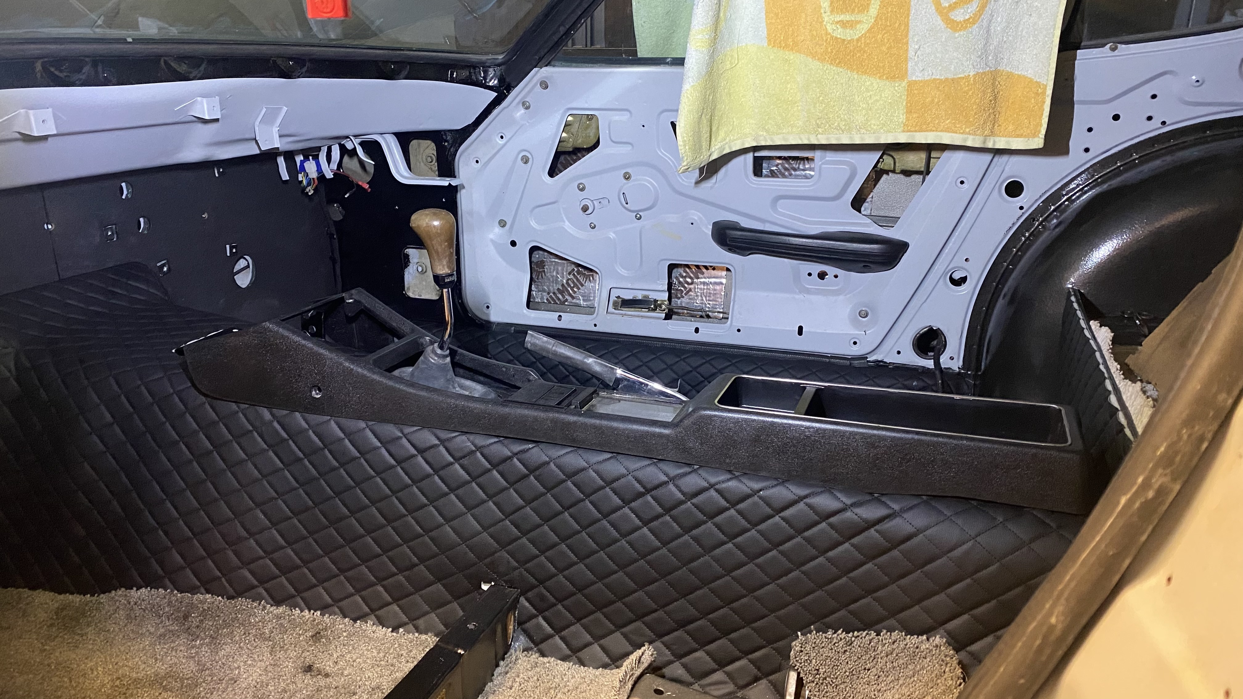

    Décapage, peinture, isolation thermique et phonique puis panneau de finition ...

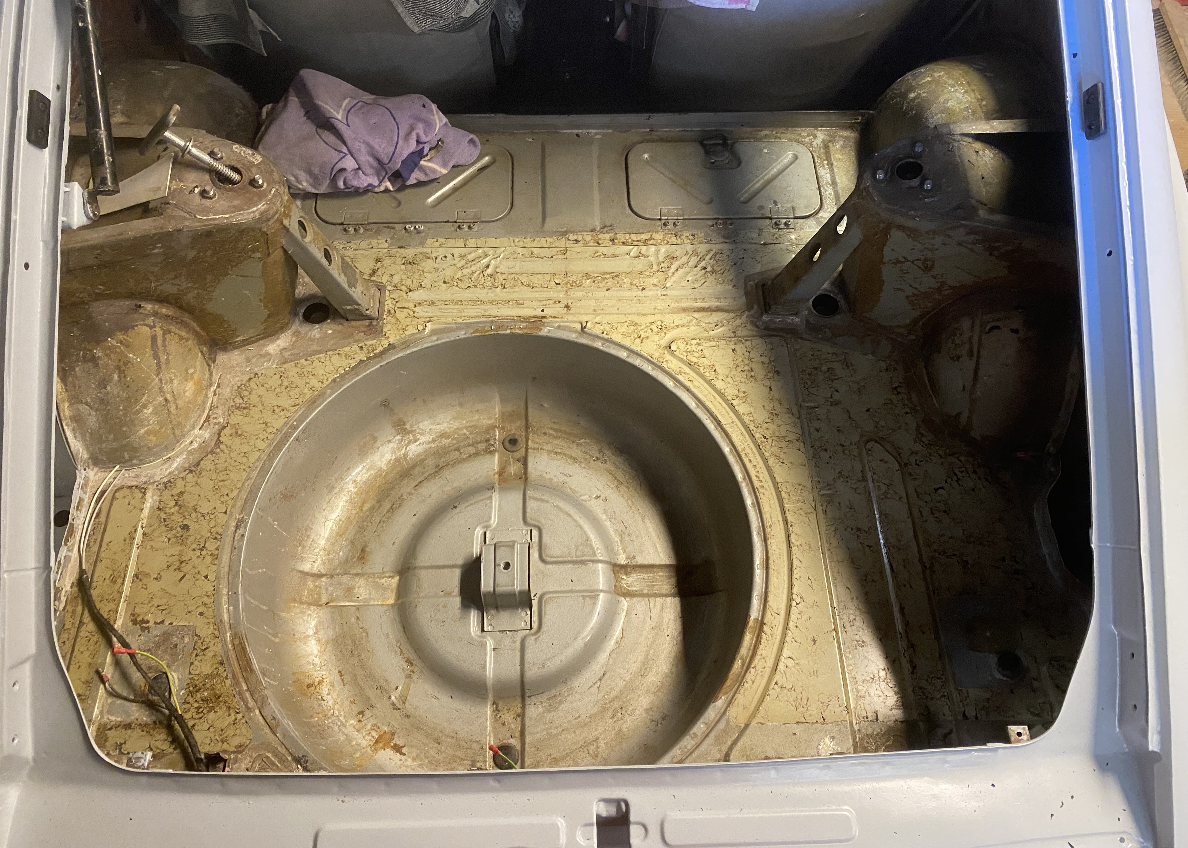

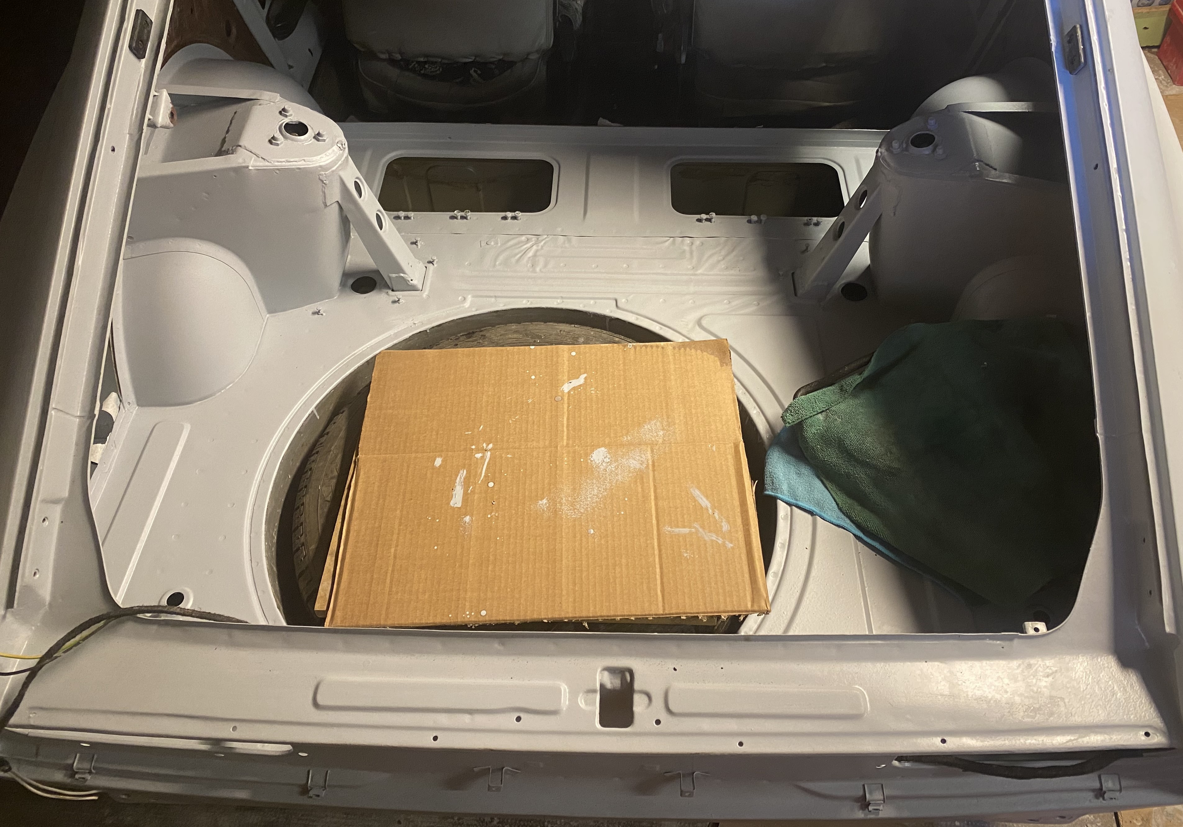

    Quelques photos des dernières phases (intérieur)
Nom : 		IMG_5757.JPG
Affichages :	190
Taille :		2,31 Mo
ID : 			325054Cliquez sur l'image pour la voir en taille réelle
Nom : 		IMG_5822.JPG
Affichages :	194
Taille :		1,69 Mo
ID : 			325050Cliquez sur l'image pour la voir en taille réelle

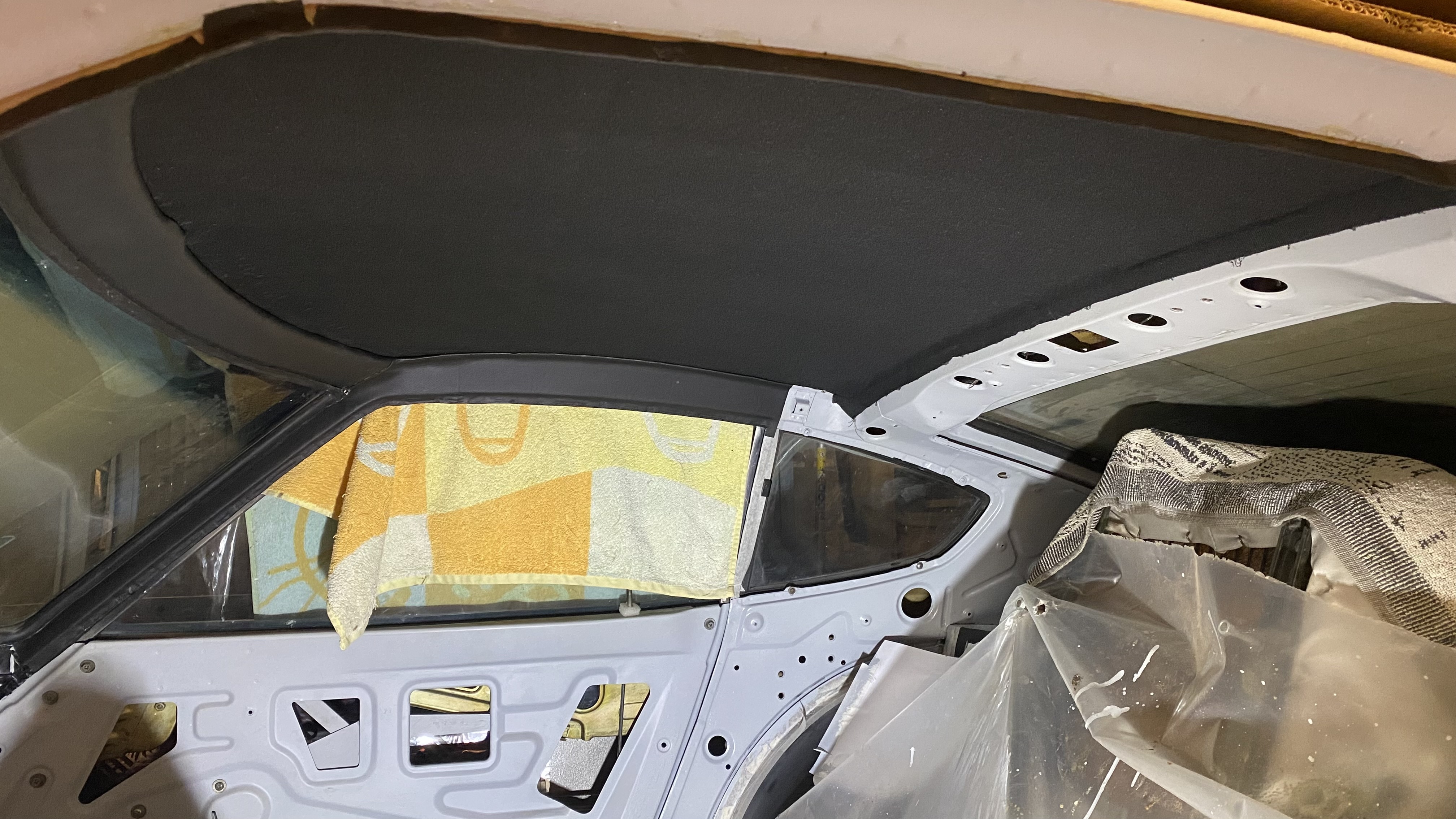

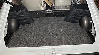

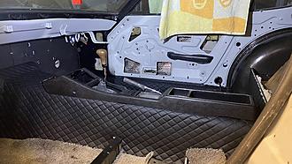

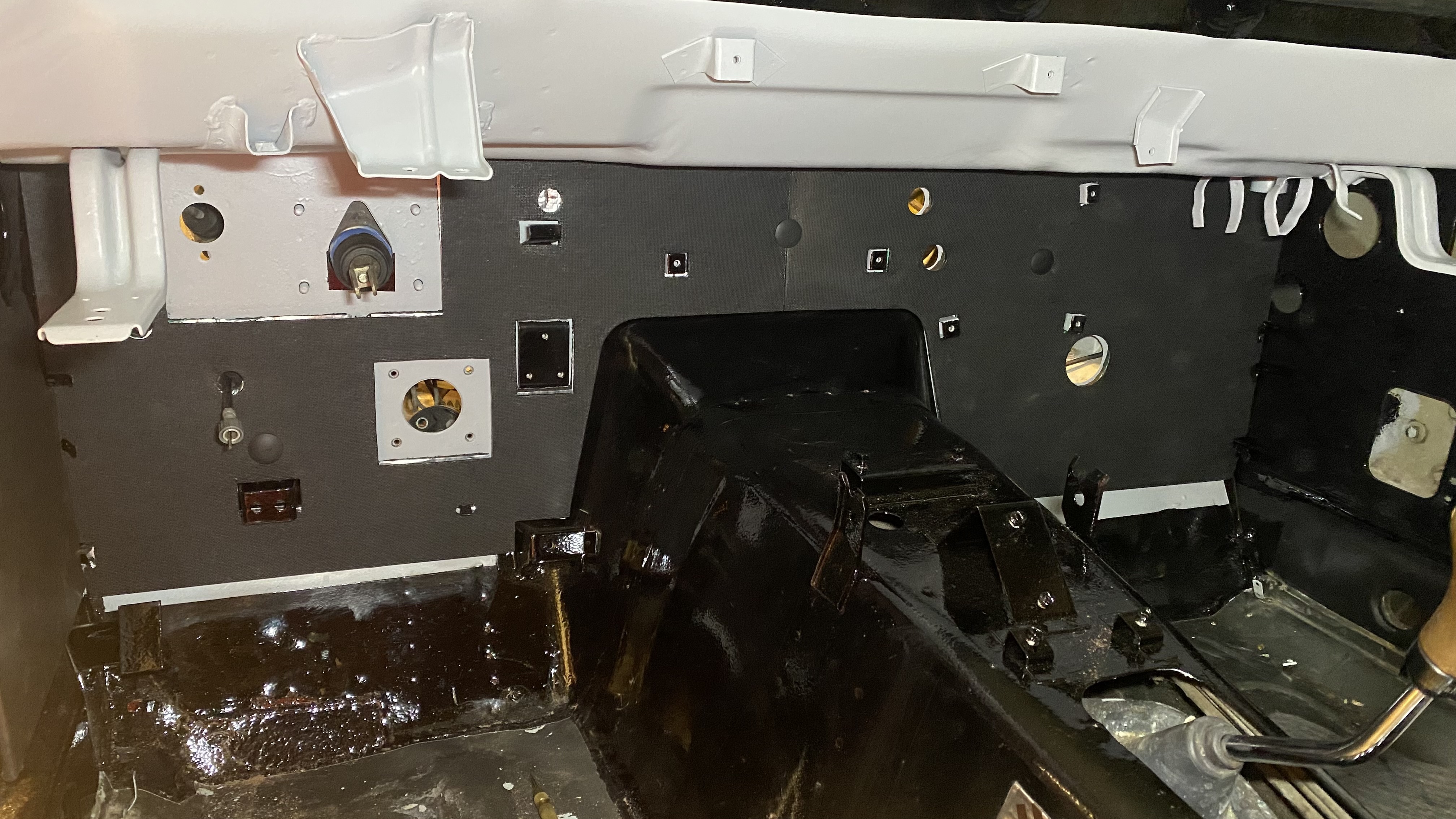

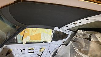

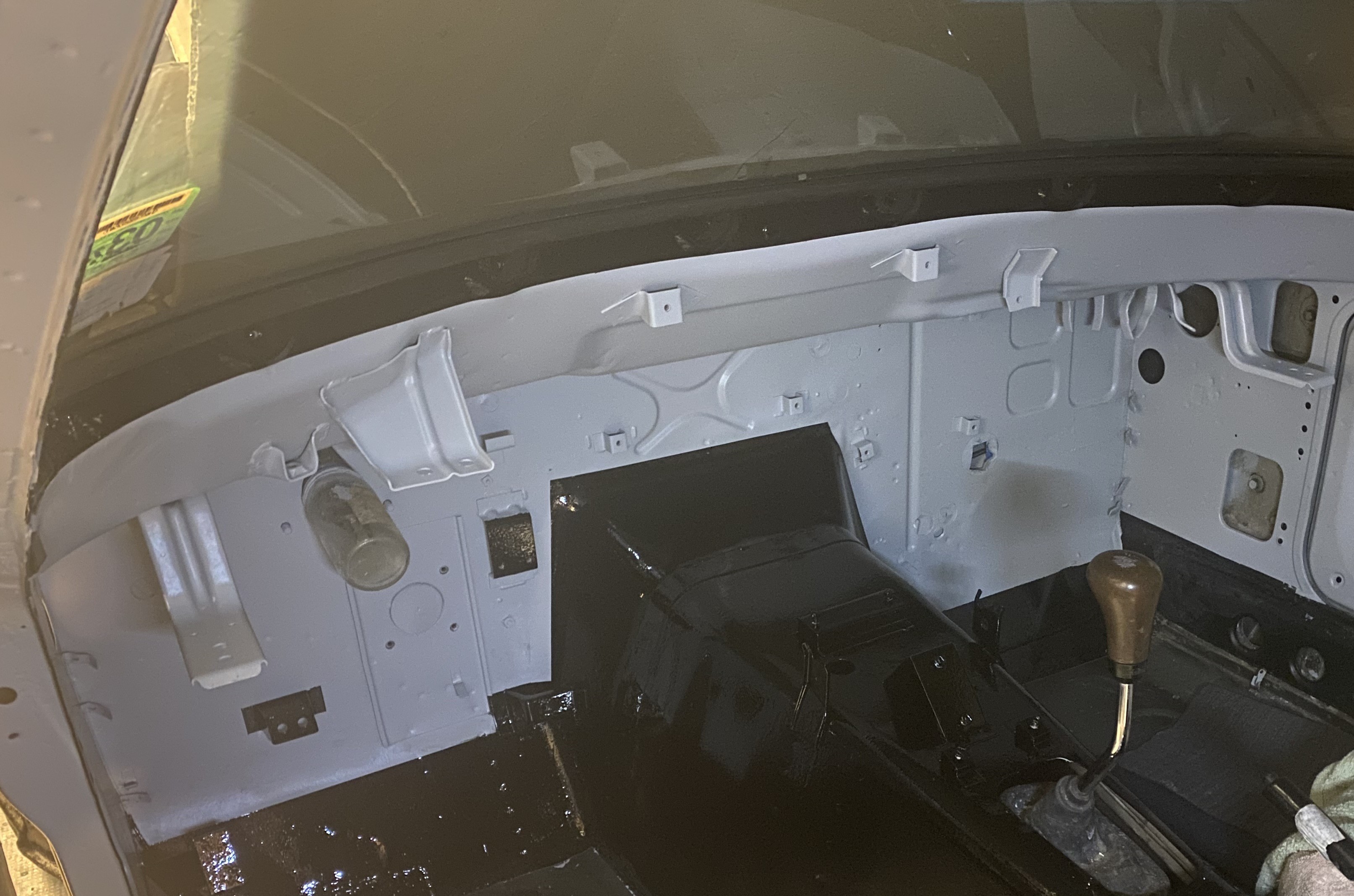

    Sacré boulot
    C'est quoi que tu a mit sur le pare feu moteur dans l'habitacle ?
    Photos de la restauration
    • Sly'Z'
      Sly'Z' a commenté
      Merci, c'est de la mousse avec aluminium et par dessus du vulgaire MDF de 3mm recouvert de peinture RAPTOR qu'il me restait pour protéger.
    Bravo - bien propre - c'est un sous-moquette derrière ?
    • Sly'Z'
      Sly'Z' a commenté
      Merci Sean, oui tapis en solde de chez Casto en attendant la maquette complète
    Canette de masquage
    • Sly'Z'
      Sly'Z' a commenté
      Oui systeme D
    C'est soigné.
    J'avais pas vu la canette

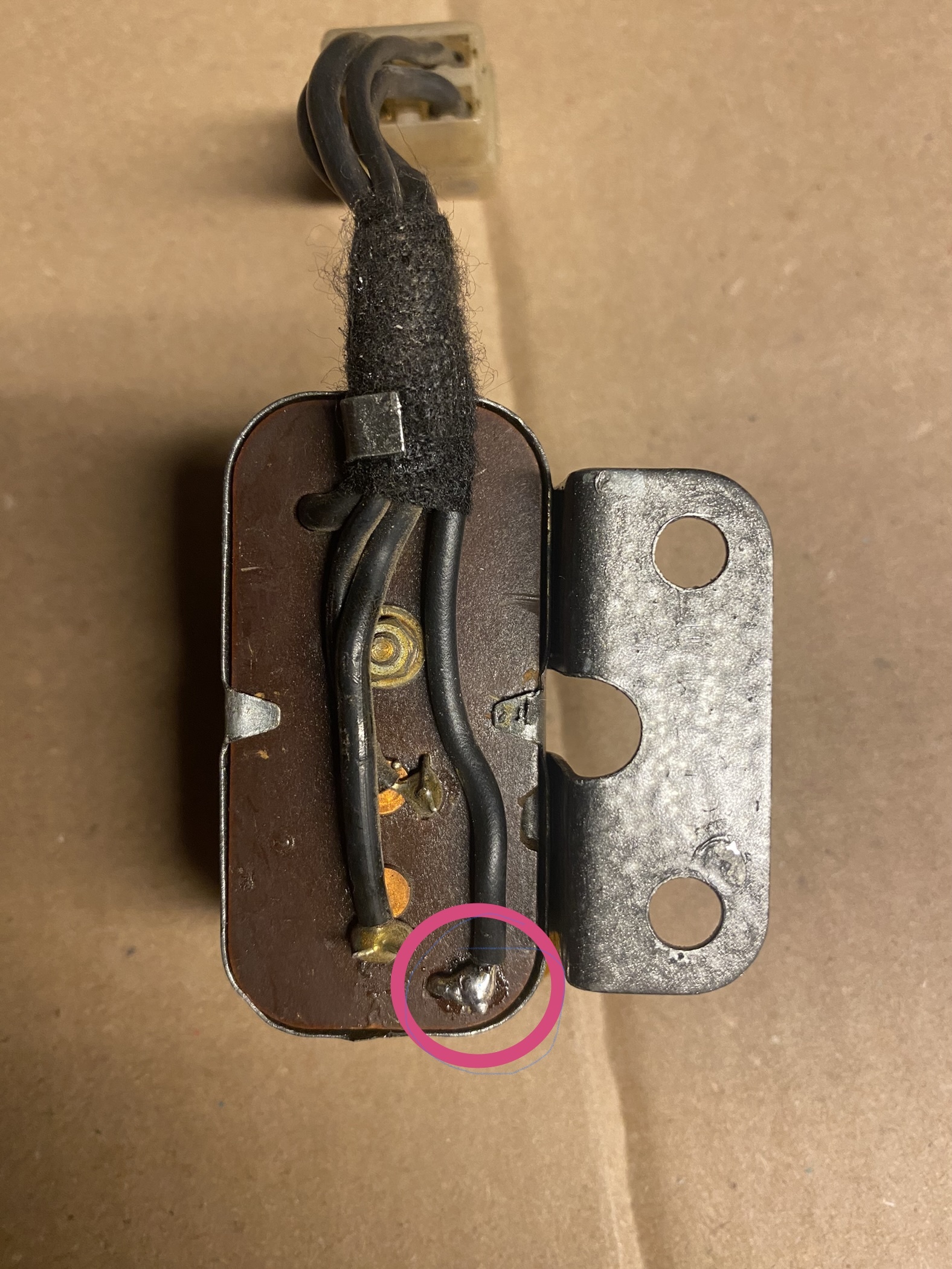

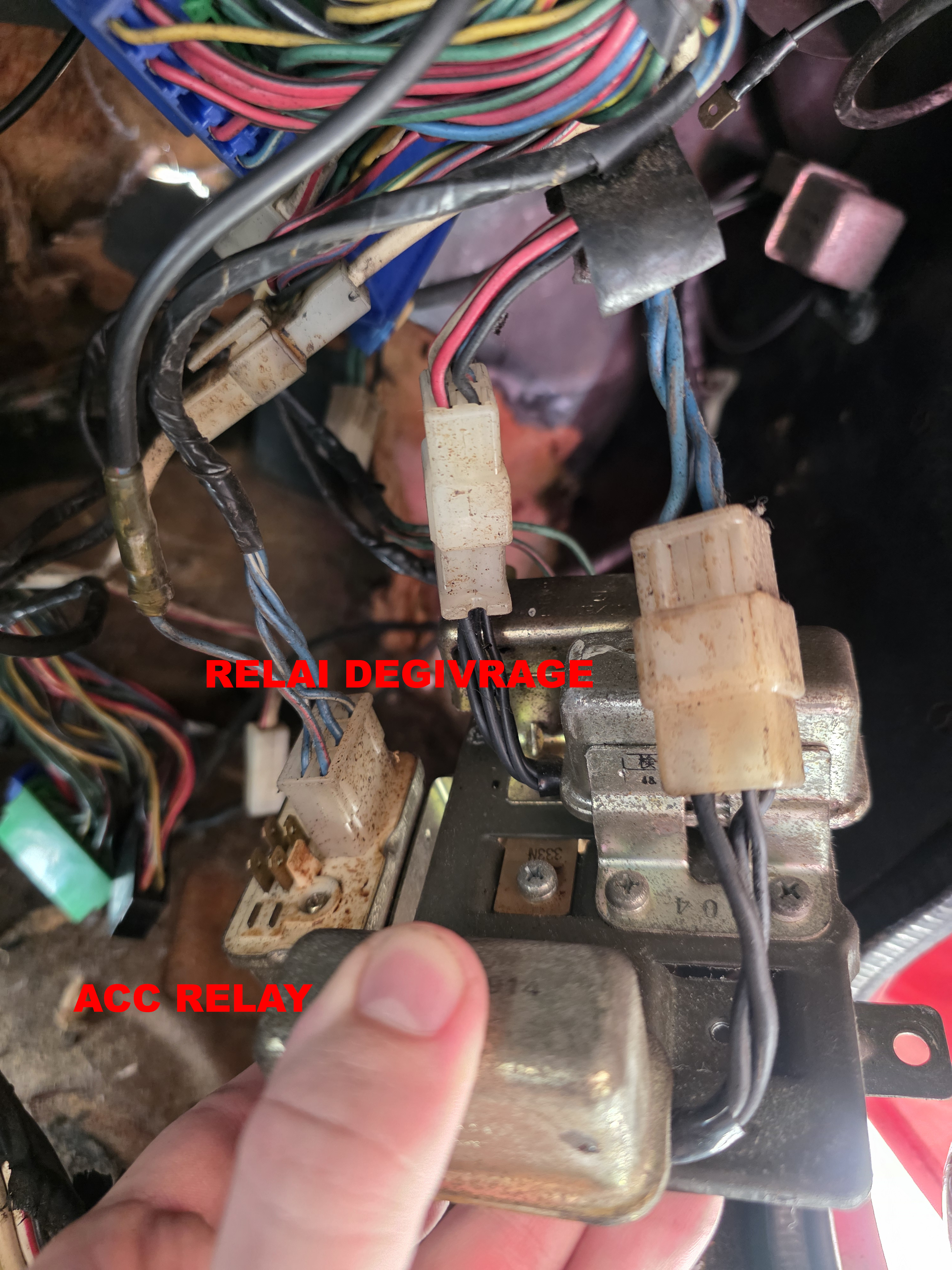

      Hello,
      Quelqu'un peut-il me confirmer que sur la 240Z de 1973 le négatif de la bobine du relais d'accessoire (ACC Relay) doit bien être raccordé à la carcasse métallique du relais lui même à la masse, dans le cas contraire cela ne peut pas fonctionner !?
      Schéma de câblage pas très explicite de la 240Z 1973 :
Nom : 		ACC relay.png
Affichages :	100
Taille :		11,4 Ko
      Je n'ai bien que les 3 fils bleu sur le connecteur du faisceau et la jonction entre le boîtier et la bobine n'existe pas (peut être a t-elle sauté ...).
      Il y a bien 4 fils (noir) sur le relais mais du coup celui entouré (le négatif bobine) n'est raccordé à rien !
      Alors soit je le raccorde au boîtier métallique soit je rajoute un négatif sur le bornier d'arrivé (mais ça demande à retoucher le faisceau).
      Je ne sais pas comment c'est fait à la base et pas certain d'être très clair
Nom : 		IMG_6682.jpg
Affichages :	104
Taille :		896,8 Ko
        Si je dit pas de bêtise le relai avec les 4 fils noir est celui pour le le dégivrage de la lunette arrière. Le relai ACC RELAY a bien 3 fils noir, par contre je pourrais pas te dire pour le fonctionnement de ce dernier
Nom : 		1000003368.png
Affichages :	90
Taille :		11,81 Mo

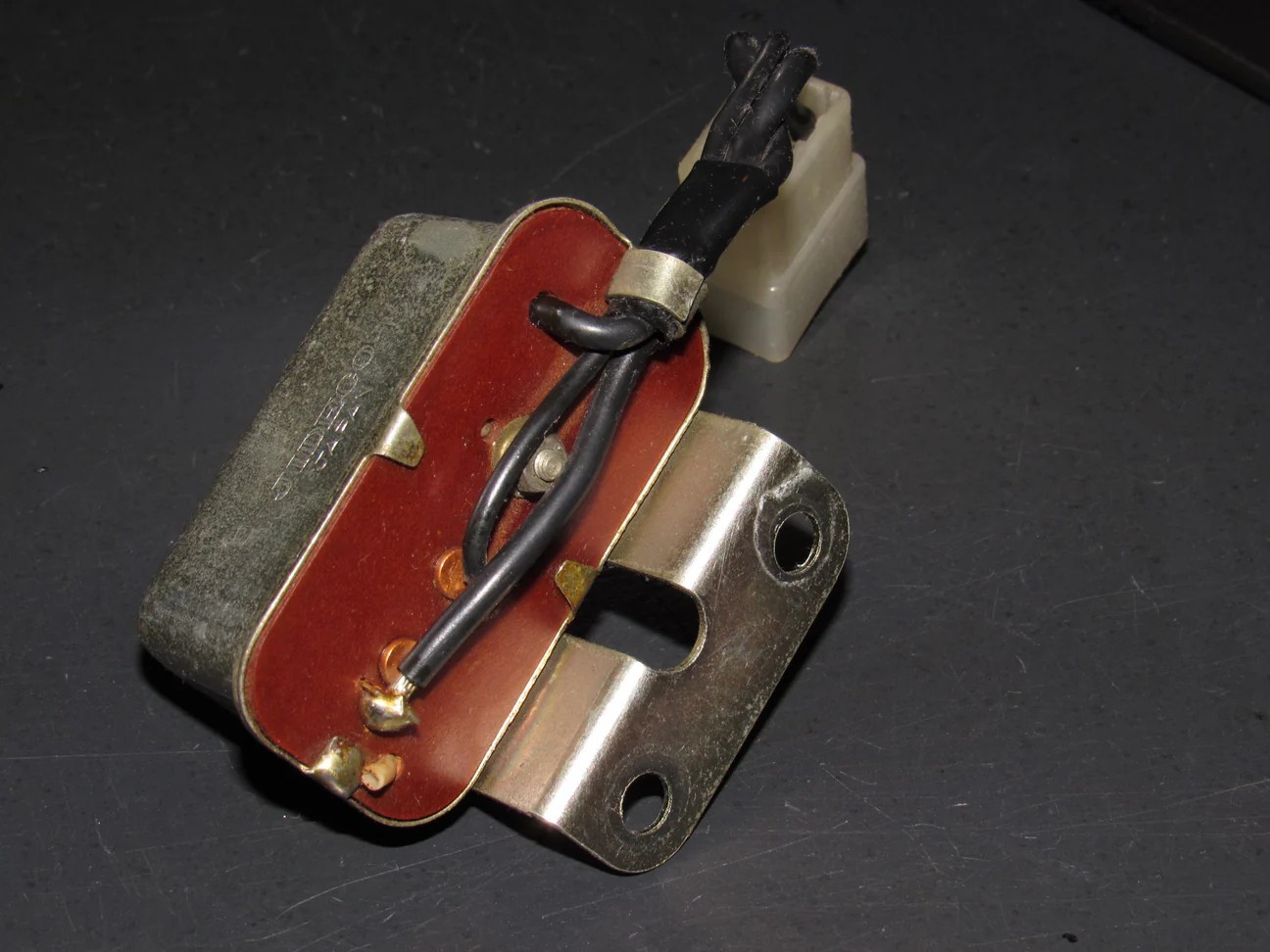

          Merci REZZ pour ton retour, moi les 2 relais ont bien 4 fils mais je pense avoir trouvé sur Internet.
          A priori les relais ACC des 240Z de 73 ont bien 3 fils et la bobine est raccordée au boîtier métallique (voir photo trouvé sur le Net).
          Moi il a dû être remplacé par un relais ACC de 280ZX qui ont eu 4 fils (ils ont dû améliorer en trouvant que le raccordement de la bobine au boîtier relais amenait des pannes de temps en temps ...)
Nom : 		ACC Relay.jpeg
Affichages :	92
Taille :		182,3 Ko

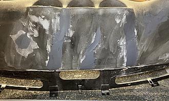

            Hello,
            Tout d'abord bonne année et bonne santé à tous

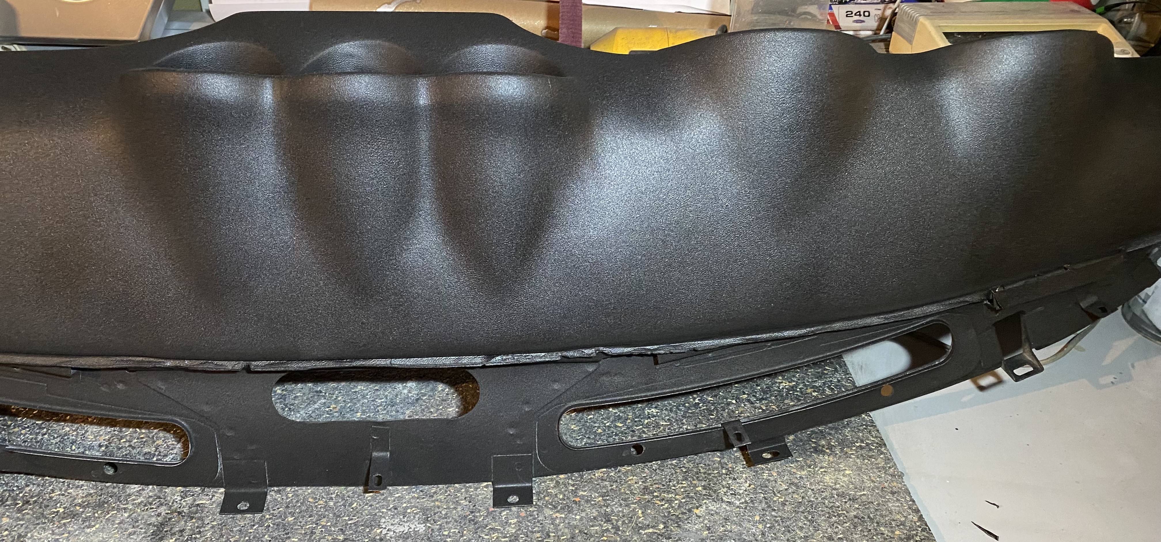

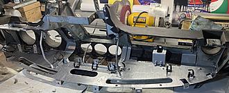

            Comme dit précédemment je n'allais pas remonter le TdBord tout pourri alors comme j'ai eu un peu de temps entre noël et le jour de l'an.
            1) Nettoyage/décapage/dérouillage/peinture de la partie métallique
Nom : 		IMG_6704.jpg
Affichages :	60
Taille :		1,22 Mo

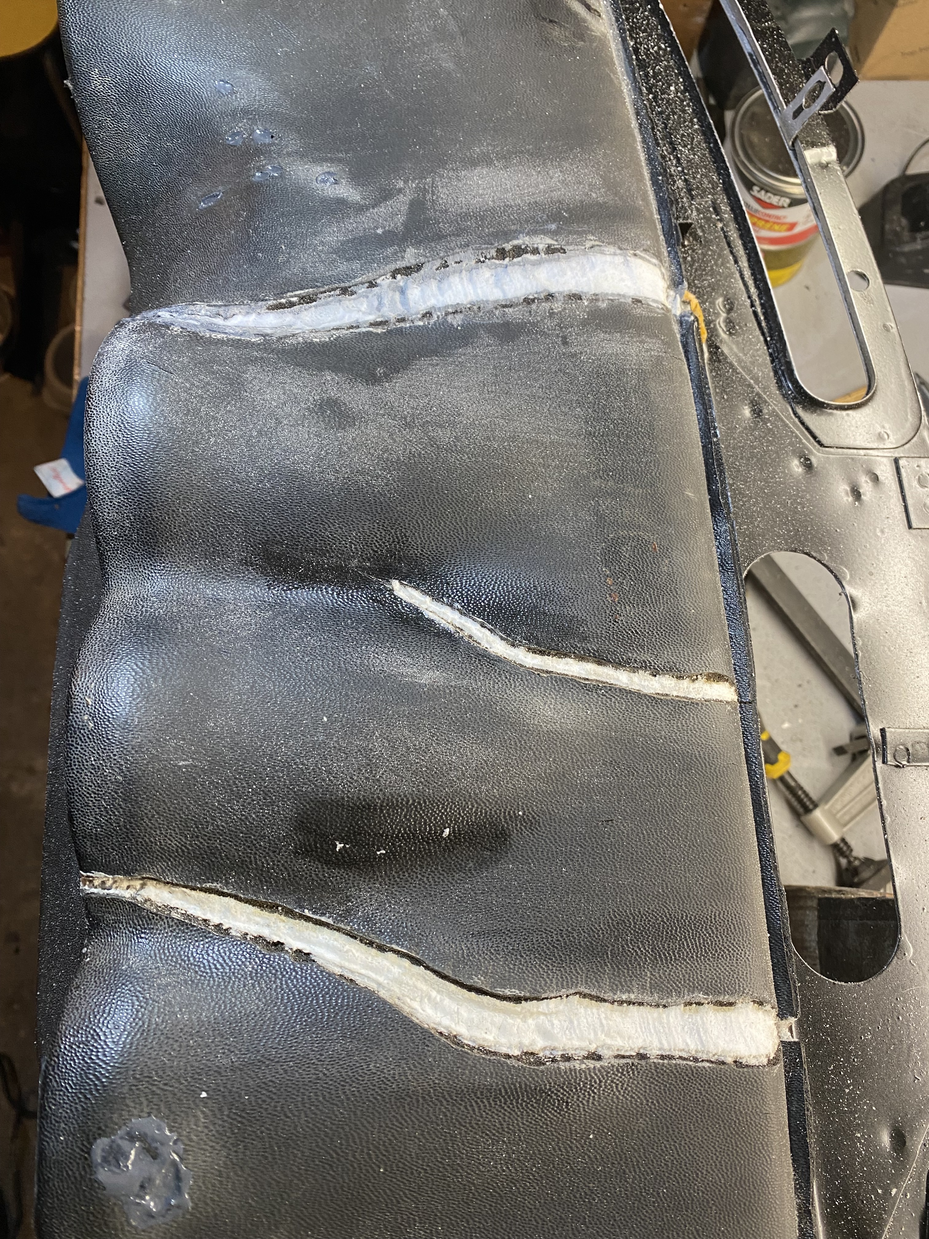

            2) Elargissement des fentes (canyons) et mousse expansive (compactée)
Nom : 		IMG_6719.jpg
Affichages :	60
Taille :		4,36 Mo

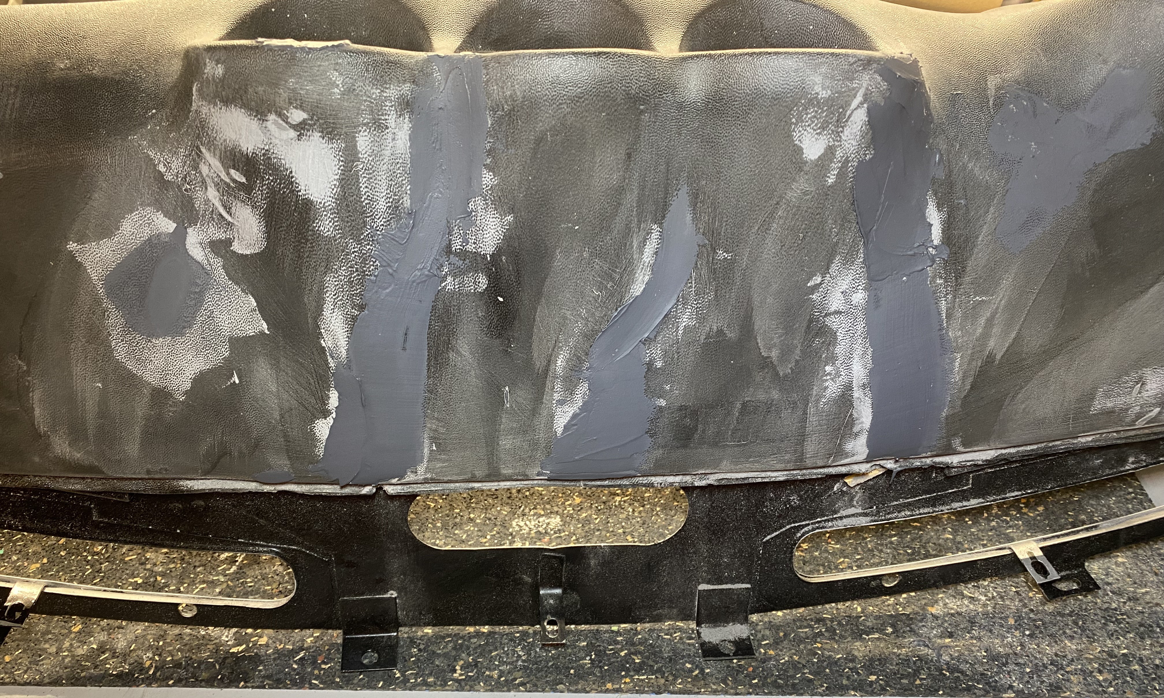

            3) 'Souder' les bords du plastic d'origine avec du plastic dissout dans de l'acétone (méthode Lazeum )
            Oublié de faire une photo
            4) Mastic plastic par dessus et sur tous les autres petits défauts
Nom : 		IMG_6721.jpg
Affichages :	58
Taille :		3,08 Mo
            5) Ponçage et recollage du Vinyle qui se découlait sur les pourtours
            6) Apprêt plastic et enfin peinture texturée, je suis content du résultat et bluffé par l'effet rendu par cette peinture
Nom : 		IMG_6730.jpg
Affichages :	61
Taille :		2,17 Mo
              Très beau travail ! ça fait envie...
            Superbe - protège le sous le soleil quand monté quand même ;-)
            • Sly'Z'
              Sly'Z' a commenté
              Merci Sean, oui je vais faire attention et j'espère que ça va tenir dans le temps
            Le tdb a l'air nickel! Je deviens célèbre
            Pour le copyright, La méthode de l'ABS fondue m'a été transmise par Nicolas (Chicostyle du forum s'il nous lit ) lors de modif fait sur des supports de mano pour Civic.
