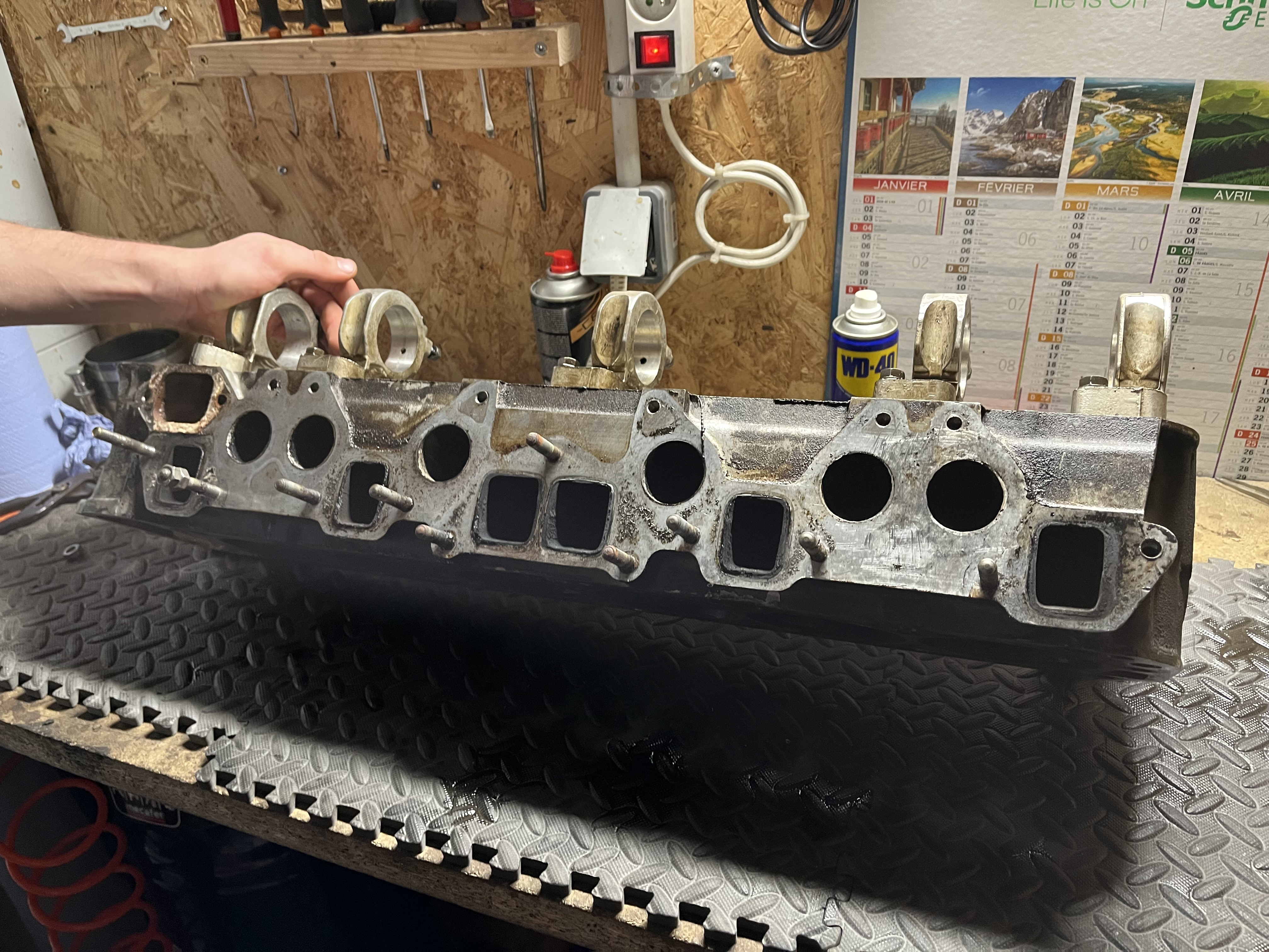

    1/ Est-ce qu’on peut démonter sans crainte les 4 tourelles de l’arbre à cames ? Dans le FSM j’ai lu qu’il faut éviter de les démonter car leur alignement est compliqué à retrouver. Or je dois emmener la culasse chez le rectifieur et j’ignore s’il peut faire l’opération si elles sont encore présentes.

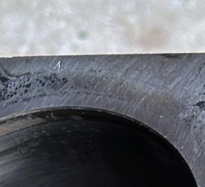

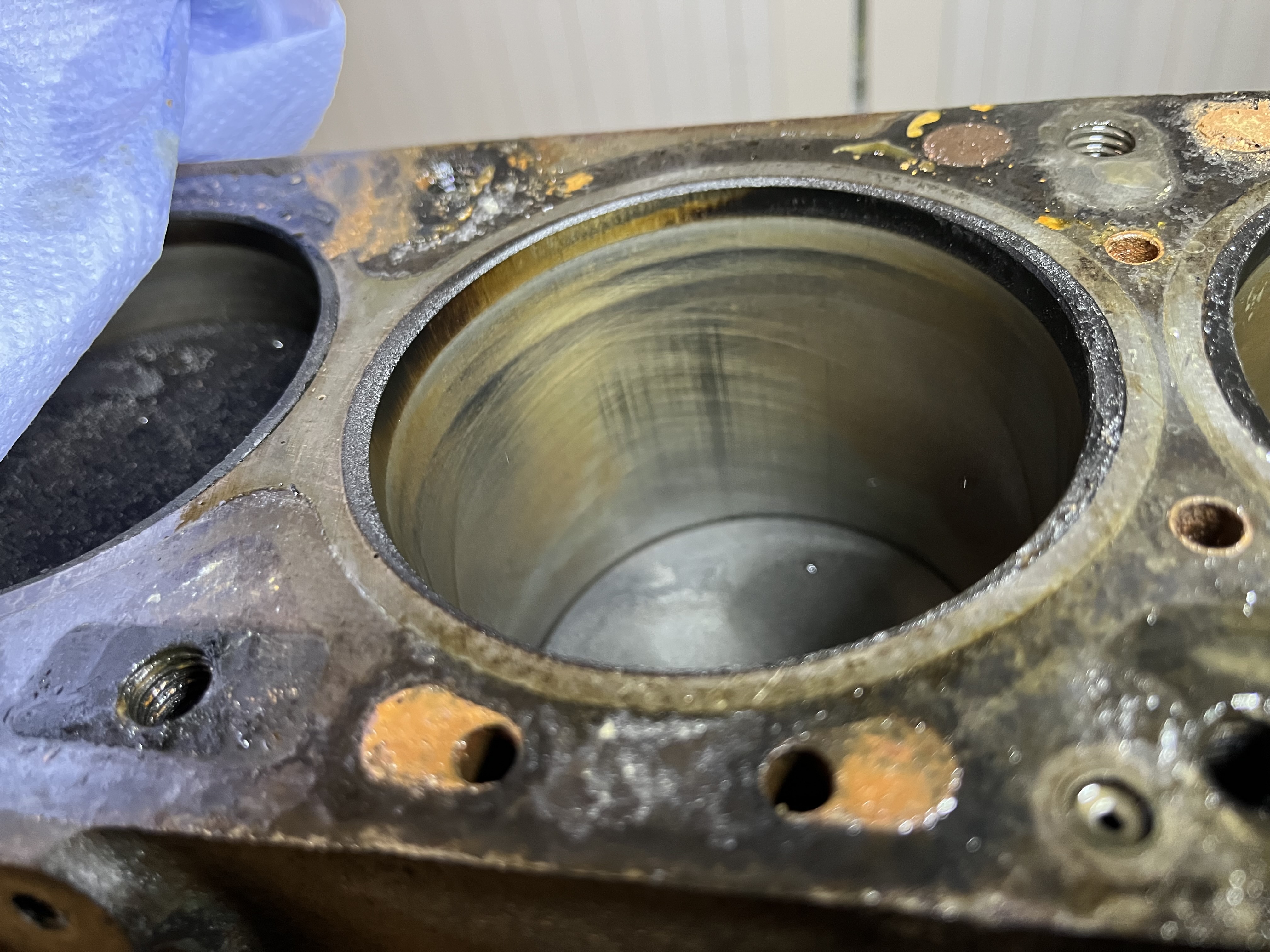

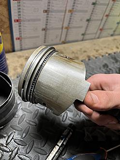

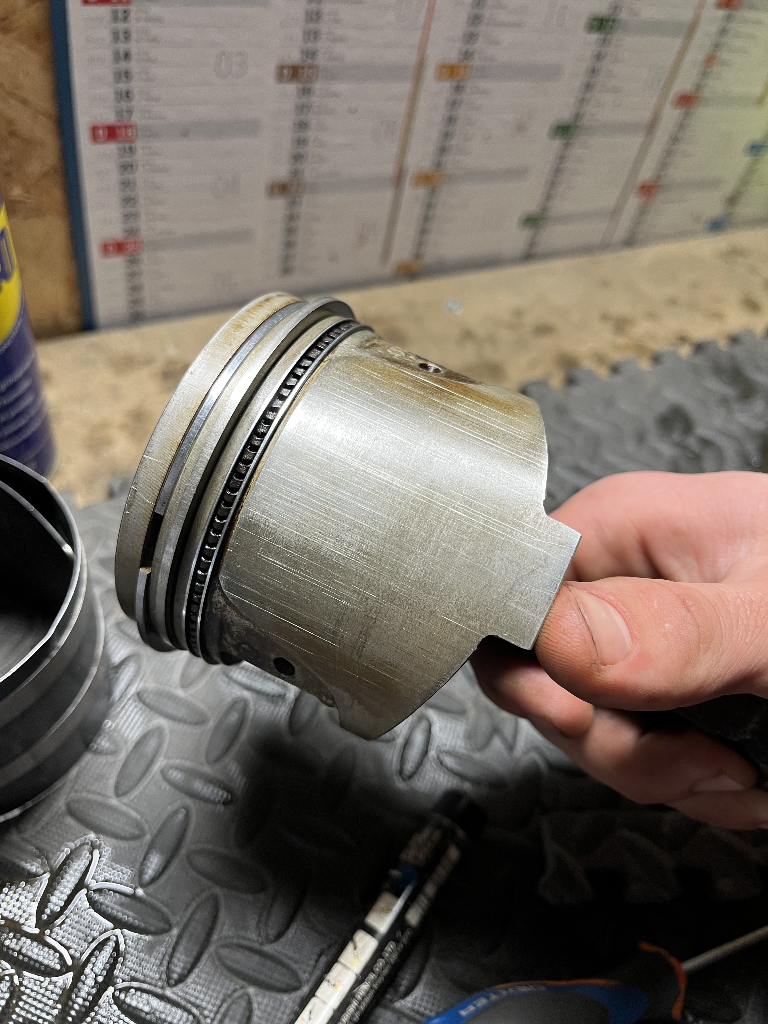

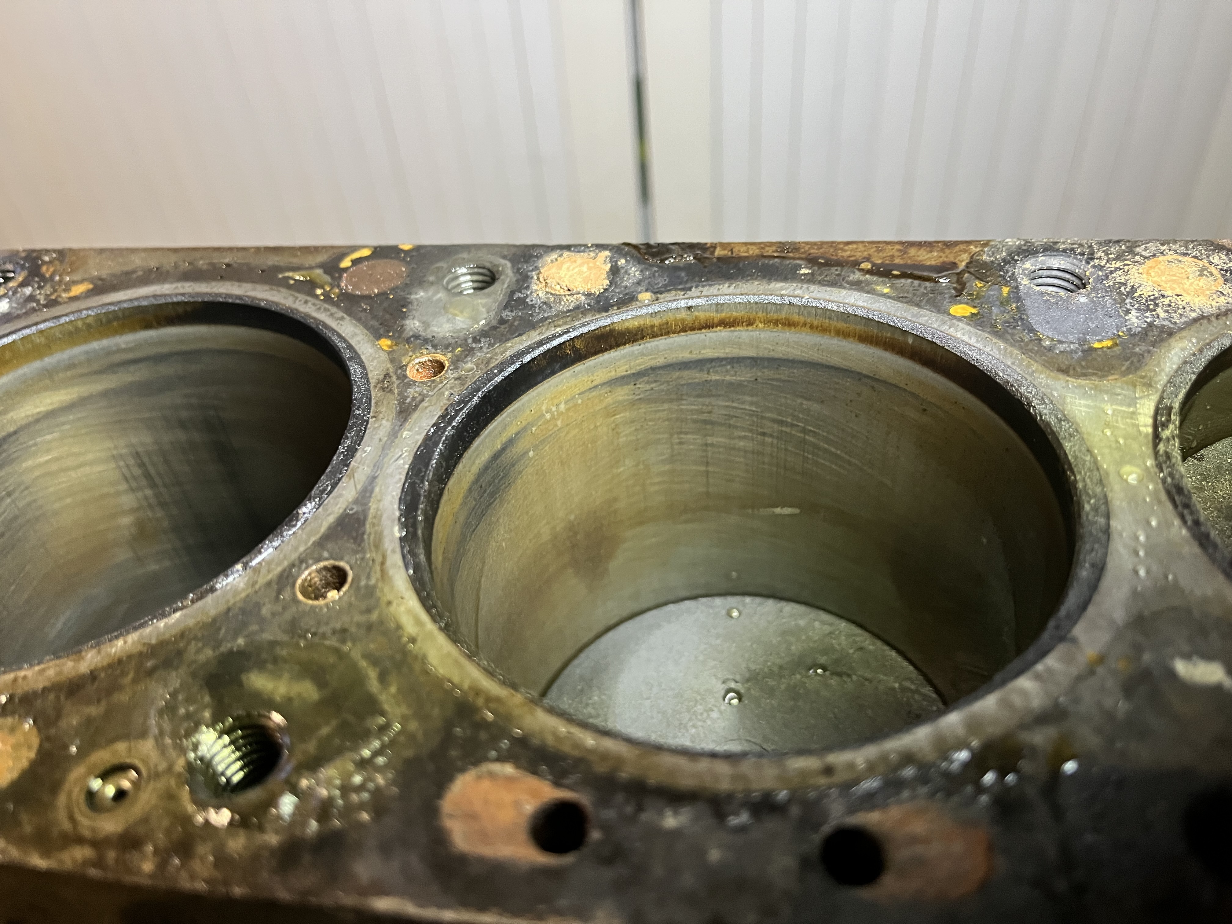

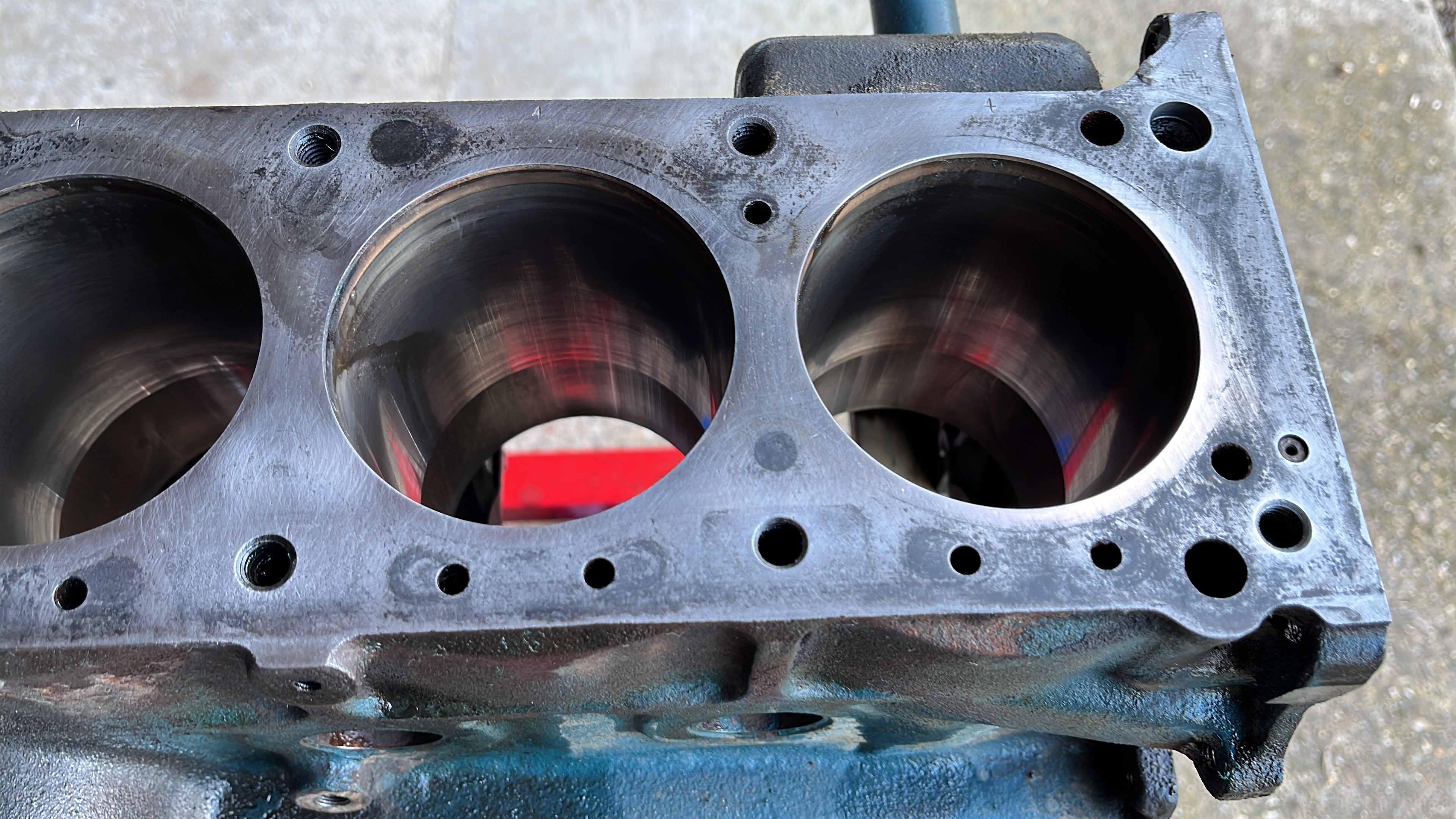

    2/ Je me suis aperçu que mes pistons présentent des rayures sur leur jupe, certains plus que d’autres.
    Pourtant, les cylindres ne semblent pas rayés. On voit même encore les traces de honage.
    Est ce que je dois obligatoirement remplacer les pistons ?
    J’imagine que oui ?
    Je vais demande au rectifieur de contrôler le honage et de le faire si nécessaire.
    Dans ce cas, on conserve des pistons et segments en côte standard ?
