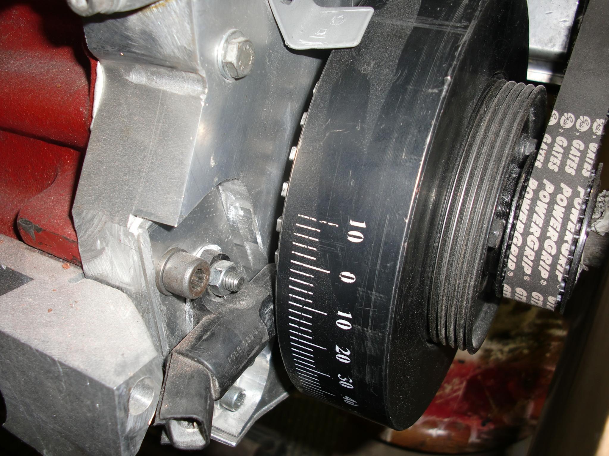

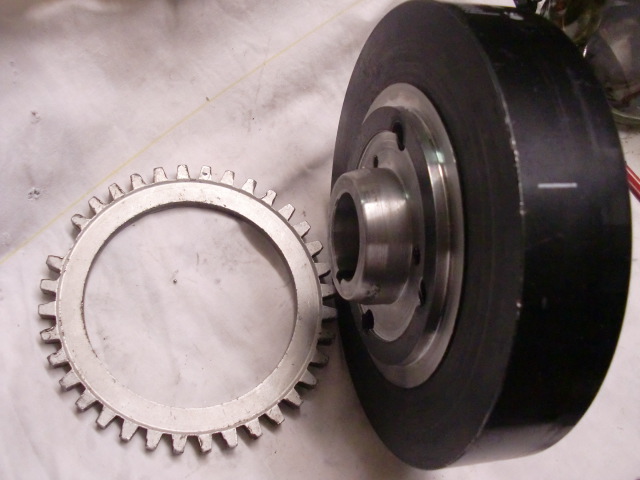

Si tu veux je te file mon ancien damper avec l'alésage fait pour mettre derrière la couronne 36-1 d'origine ; tu n'as plus qu'à faire un support de capteur
j'ai mis ma couronne sur mon damper fluide silicone derrière et ç'est pas compliqué , voir photos :
NB: sur ebay tu trouves des ensembles complets de EDIS avec boitier, câbles bougies, bloc bobines , capteur,couronne, pour quelques $ de plus .
Après, y'a plus qu'à ;;;;
il faudrait que je regarde si cela pourrait passer sur mon damper actuel. Plus la courrone serait proche du moteur, moins le support pour le capteur VR serait loin, mieux serait les problèmes de support et de modes propres associés qui pourraient tout faire exploser.

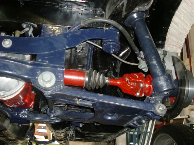

Une petite avancée du chantier ces derniers temps:montage du diff avec l'autobloquant OBX , des cardans, et des trains complets av et ar.
Pour L'AR, merci Mitx .
Les koni qui étaient dans les futs ont été réglés en dureté avant de refermer
tout ce qui est bleu et rouge est en époxy colorée , pour éviter de rouiller .
On voit le montage avant du diff avec le double silent-bloc dessus et dessous pour remplacer la sangle merdique anti cabrage .

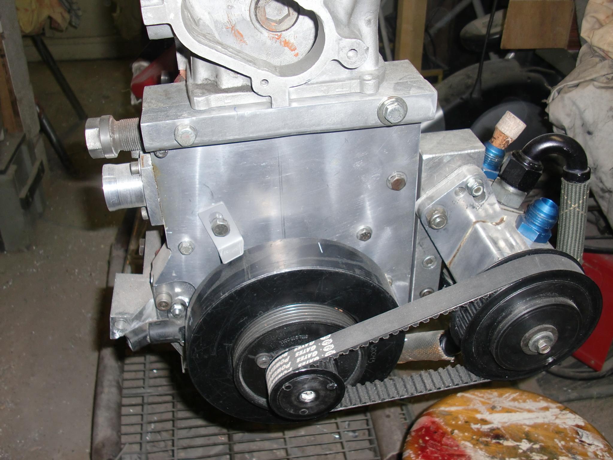

ça y est , j'ai posé un nouvel alternateur, j'avais pété le premier.
c'est un alternateur à régulateur intégré moderne, je vais supprimer le régulateur externe dans le compartiment moteur qui prend plein de place , j'en ai besoin avec le système carter sec !
J'ai adapté un tendeur inox nautique que j'avais en réserve pour mon bateau, c'est rigide et facile à régler. Je viens de m'apercevoir que Electramotive faisait ça aussi !( c'est dans le bouquin "how to....." )
L'alternateur est assez horizontal, pour dégager la sortie d'eau de refroidissementFichiers attachés
