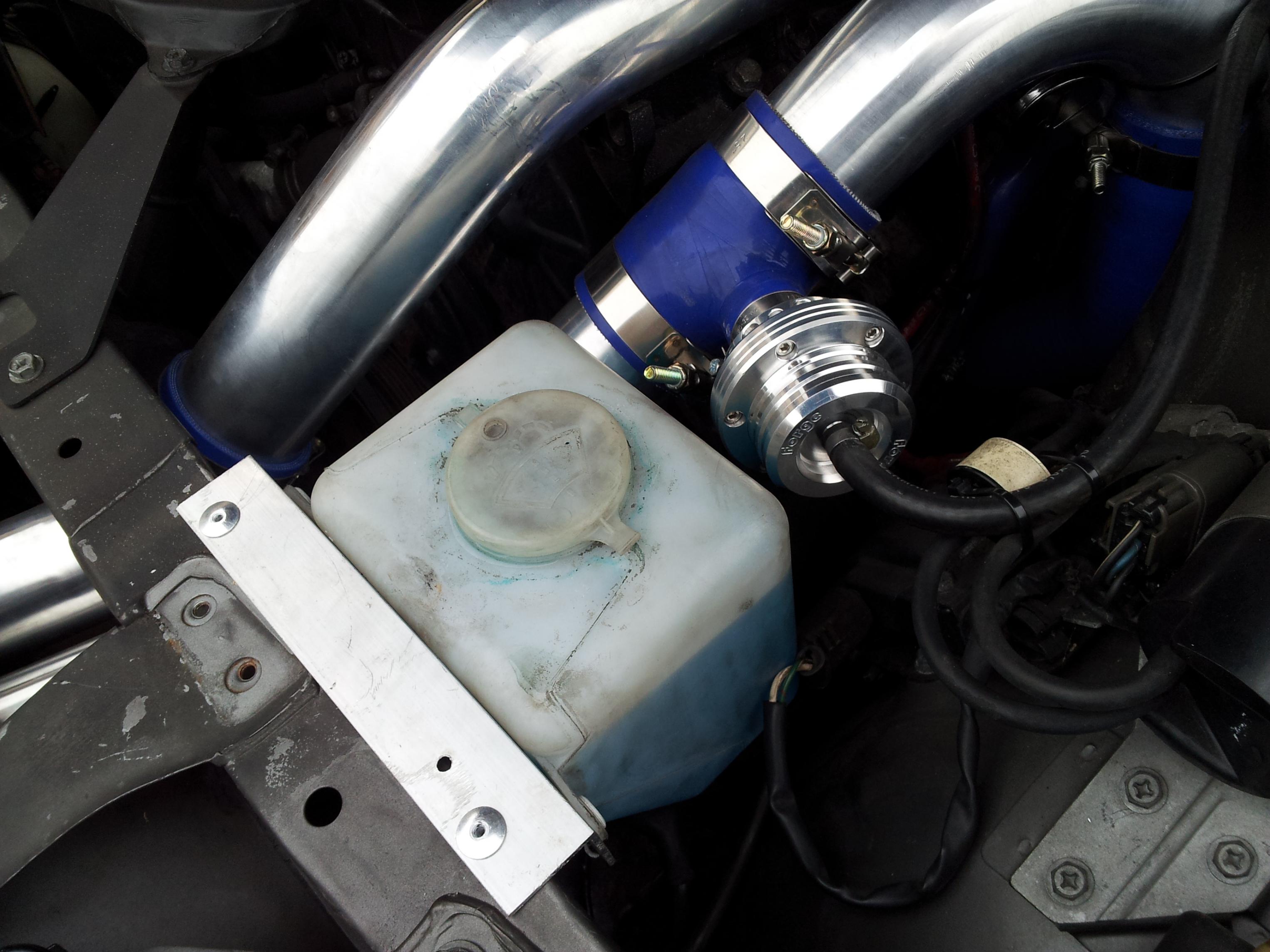

ça a l'air d'être une BOV atmo donc sans recirculation. Si ton moteur fonctionne avec un MAF, tu risques de tourner riche à la remise des gaz ou d'avoir des accoups. En aucun cas rédibitoire mais il faut le savoir

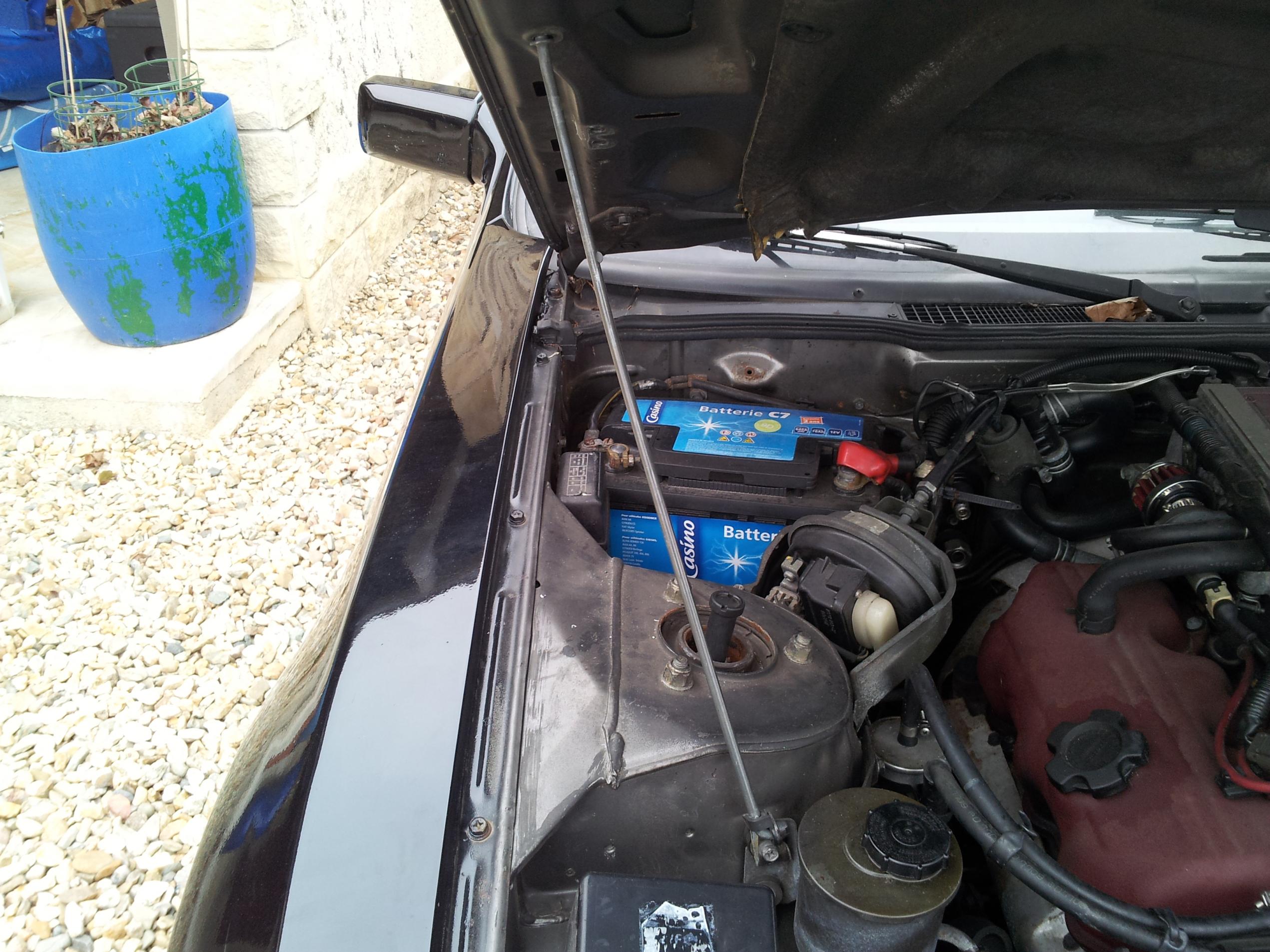

). je fait le tour de l'ensemble en m'expliquant à quoi servent ça ou ça....
manifestement, le moteur bien aéré et la dump qui maintient la pression du turbo ont du jouer sur le couple car la voiture reprend bien plus fort à bas régime.
