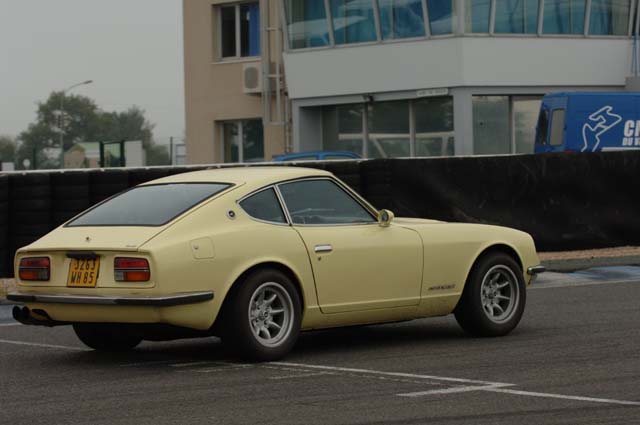

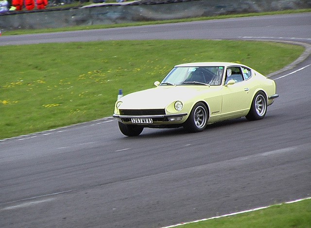

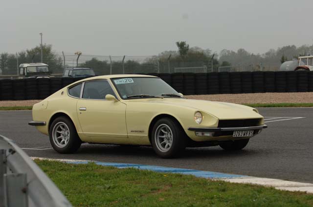

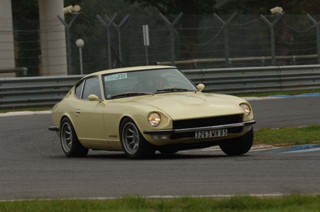

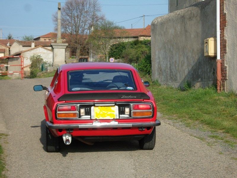

Voici donc maintenant ma voiture.

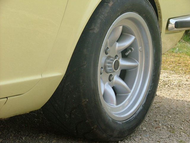

Les jantes sont des Rota RB en 15x7 et +04 (pourquoi le Zéro?
La couleur est "Gun Metal"
Les pneus sont des BF GoodRidge G-Force Sport en 225/50-15
La voiture est rabaissée avec des ressorts Tokico, les freins sont des étriers Toyota non ventilés à l'avant, tambours d'origine à l'arrière.
Tout passe sans modification, j'ai environ 6mm de jeu entre les ailes et les pneus et 6mm aussi avec les coupelles des ressorts. Les jantes ne sont pas ce qui limite les jeux, ce sont les pneus

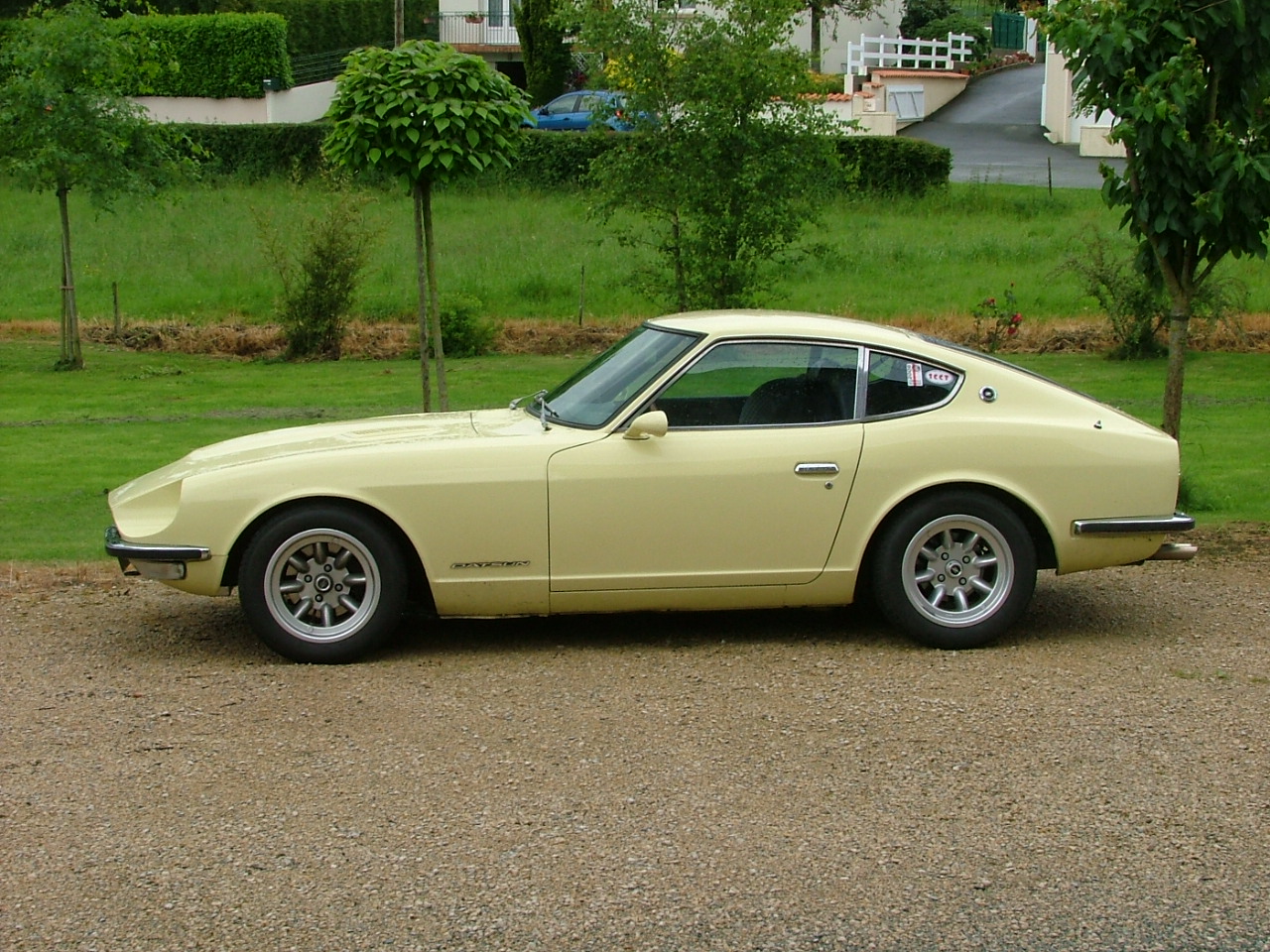

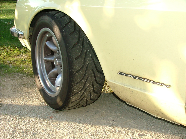

J'ai aussi un autre jeu de jantes et pneus.
Il s'agit de jantes de marque Icon en 17x7 et42 (originellement pour Honda) avec cales de 35mm pour convertir l'entraxe de 4x100 à 4x114.3.
Au final le système était équivalent à des jantes en 17x7 et+7
Il s'agissait d'un kit vendu à l'époque par MSA.
Les pneus étaient des Yokohama ES100 en 215/45-17
Les pneus avant frottaient sur l'Airdam (MSA type 1) très légèrement.
