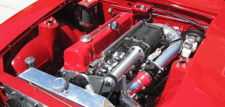

ma qu'est ce donc?
280Z..XTra Version Sumo Supercharger!
Envoyé par datsun240z Voir le messagema qu'est ce donc?Elle est pas belle la vie ?
Envoyé par gil2clair Voir le messageC'est le fusil laser de Terminator
Bonjour le bras de levier de dingue et la rigidité qui doit aller avec!!! Je ne parle pas non plus des modes propres du bazar qui doit bien résoner à un certain moment
Du coup, il a fait un bien vilain support devant
Ton montage a l'air x1000 plus propre. Tu n'es juste plus le seulDernière modification par Lazeum, 04 février 2013, 21h35.Mathieu - 72' 240z qui va bien!
Le bras de levier est d'autant moins logique que la sortie du compresseur est directement montée sur le collecteur d'admission....vers l'arrière....
1. Pas d'intercooler
2. Décalé à la limite des cylindres 4-5-6 et loin des 1-2-3: Je doute que la pression soit homogène antre 1 et 6?
3. C'est un montage théorique non terminé! le nez de compresseur va se découper sur son support vertical sans fixation!
C'est pour ça que je demandais l'origine à Sylvain...mais bon, Face de bouc? c'est pire que USA ou chine sans plus d'infos!!
Curieux de le voir tourner ce montage...Si il va au bout un jour...
"controle, ici Datsun, prêt pour mise en orbite du nez de compresseur..."
