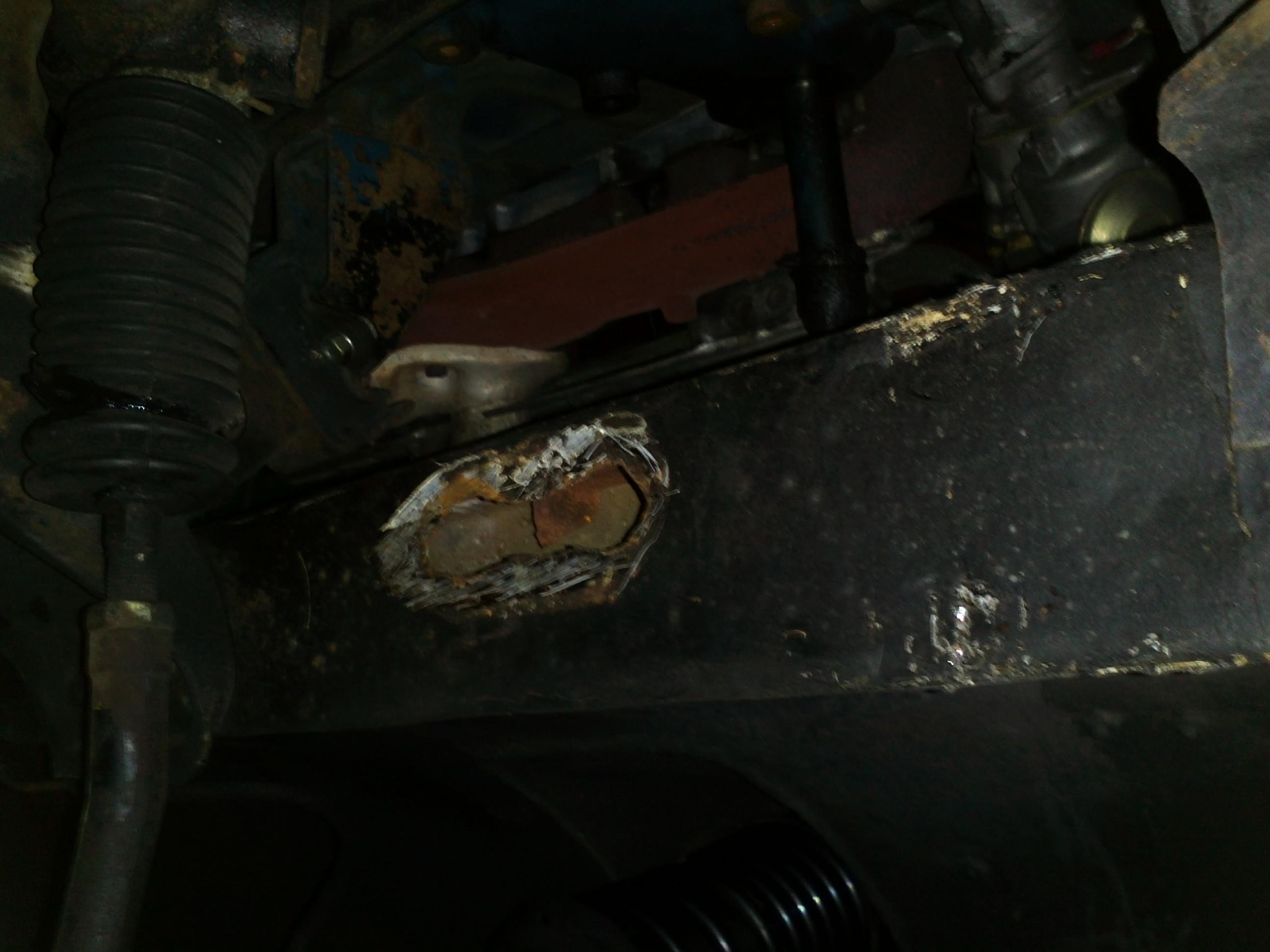

Par contre cela nous a permis de nous apercevoir que le longeron coté conducteur était malade... pas trop trop grave a mon avis, mais la tôle a été simplement arrachée autour des visses de fixations de la barre anti-roulis. Du coup suis bon pour une petite chirurgie, mais j'avoue que grâce a Mitx, suis motivé pour le faire vite.
Je vais poster quelques photos de la zone car j'aimerai avoir votre point de vue avant d'aller voir un spécialiste du coin.

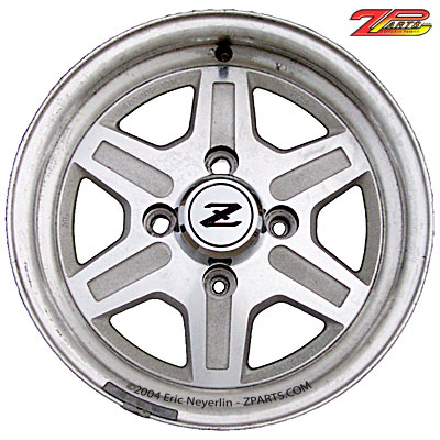

Ah oui aussi on a discuté roues, et pour le coup, voila celles que j'amerai avoir... pas de show-off, pas de bling bling, ou alors du bling 70's...
On les trouves ici:
http://www.zparts.com/ads/wheels/wheels_fs.html
et celles que j'aime sont en photo

j'ai eu ça à force de taper les vibreurs avec une grosse barre anti-roulisEnvoyé par Neck Voir le messageSalut a tous!
Après un long moment de silence, me revoilà sur le forum, et plus frais que jamais.
En effet, je viens de quitter Mitx qui est venu me filer une coup de main pour changer les amortisseurs et les ressors, du coup on a fait l'avant, mais je me sens d'attaque pour l’arrière... je vous met pas de photos, c'est du classique, mais c'est beau du Tokiko + Eibach. Et les amortisseurs précédant n’étaient pas d'origine mais ne tenait plus debout tout seuls :-)
A bientôt
il faut ouvrir et mettre une contre plaque épaisse pour répartir la contrainte.
(ou par l'extérieur du longeron mais c'est moins élégant)
mais surtout... reste à vérifier si c'est un problème local ou si cela dénote un longeron rouillé plus globalement========================================
Exactement! d’être passé en dessous m'a permis de voir qu'elle n'etait pas si saine que cela.j'ai aussi un trou sur le garde boue avant gauche.
Je suis aussi assez inquiet pour la contrainte a repartir, même si finalement, les visses son petites et il y en a que deux... je me dis que cela ne doit pas être démentiel non plus les efforts a cet endroit.

des photos de la visse casséé et du trou dans le longeron, les marques autour, c'est moi qui ai gratté rapidement pour voir l'etat de la tole. On vois un coté rouille a l'interieur aussi
