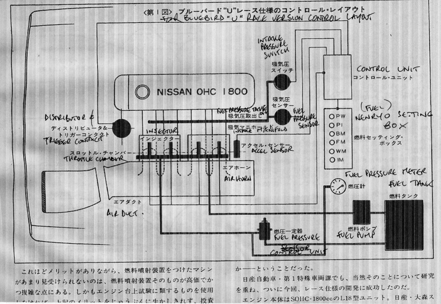

                    Maintenant une 260Z en VHC - on fait quoi ?
                    • #25
                      Injection avec tout les documents qui maintenant confirment l'utilisation d'époque en course... non?
                      • #26
                        Le boitier d'époque avec les potentiomètres en façade, tu le trouves, t'as gagné !
                        • #27
                          D'époque, tu as raison... mais je refuse de croire que les shémas n'existent pas quelque part, et à l'époque, les composants étaient plus que basiques! Alors en refaire un qui a la même apparence et les mêmes fonctions? Un jeu d'enfant pour toi Didier!!
                          • #28
                            En GrpIV oui, mais en Groupe N......de série !
                            Quoi ? Ca ?
