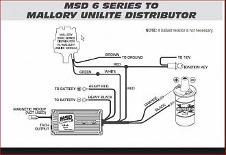

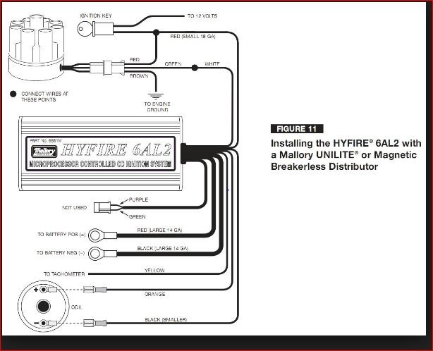

Nom : 		mallory system.JPG
Affichages :	347
Taille :		57,4 Ko
ID : 			257326Cliquez sur l'image pour la voir en taille réelle
Nom : 		mallory wiring.JPG
Affichages :	329
Taille :		64,1 Ko
                  Suite à ton coup de fil, Hubert, ci joint lien du montage d'un Mallory 6 AL: les couleurs de fils sont indiquées
                  https://www.flat4ever.com/forums/top...-hyfire-vi-al/
