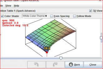

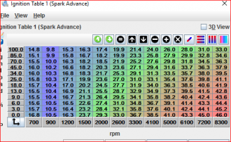

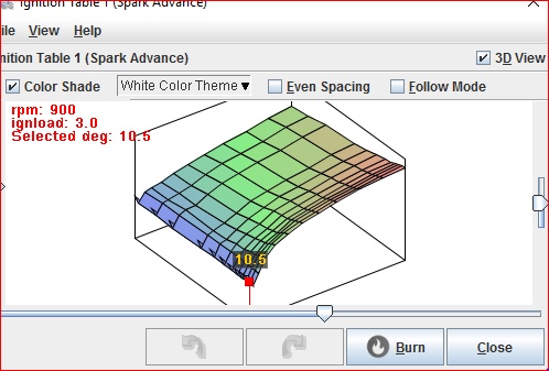

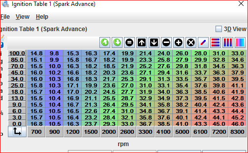

                      • Il te faudrait un genre comme ça ? Cliquez sur l'image pour la voir en taille réelle
Nom : 		Capture.PNG
Affichages :	307
Taille :		57,8 Ko
ID : 			239353Cliquez sur l'image pour la voir en taille réelle
Nom : 		Capture 3D.PNG
Affichages :	319
Taille :		48,9 Ko
