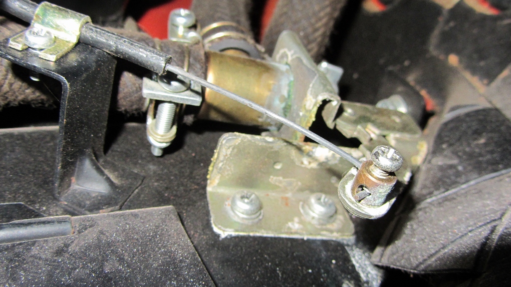

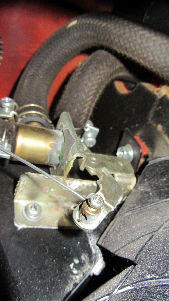

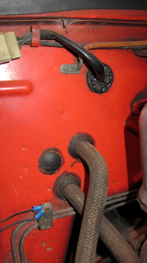

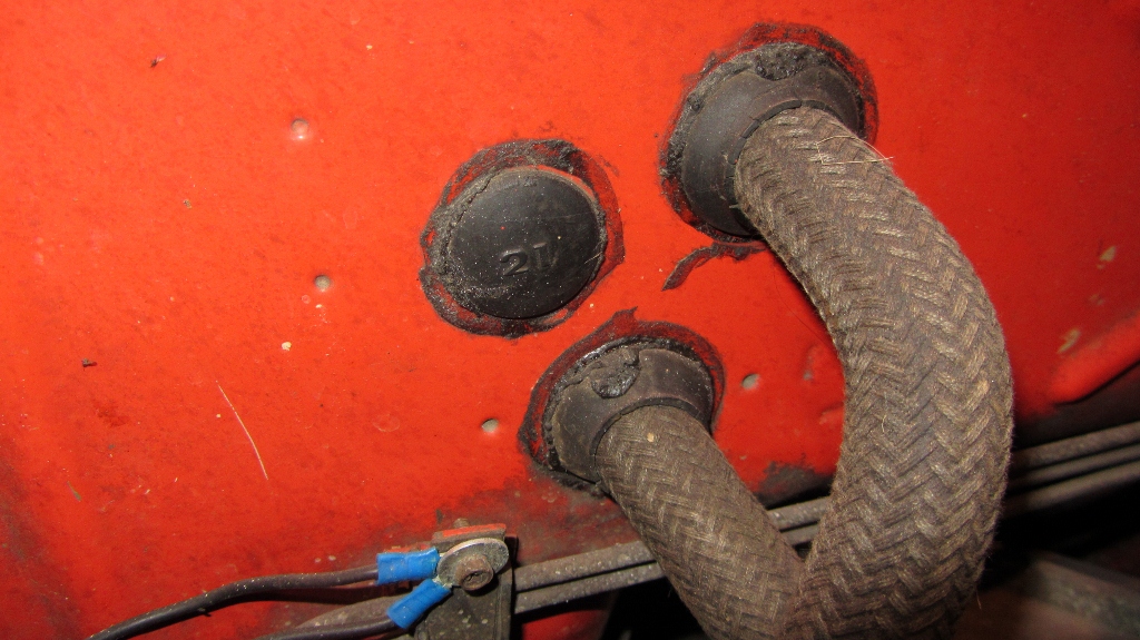

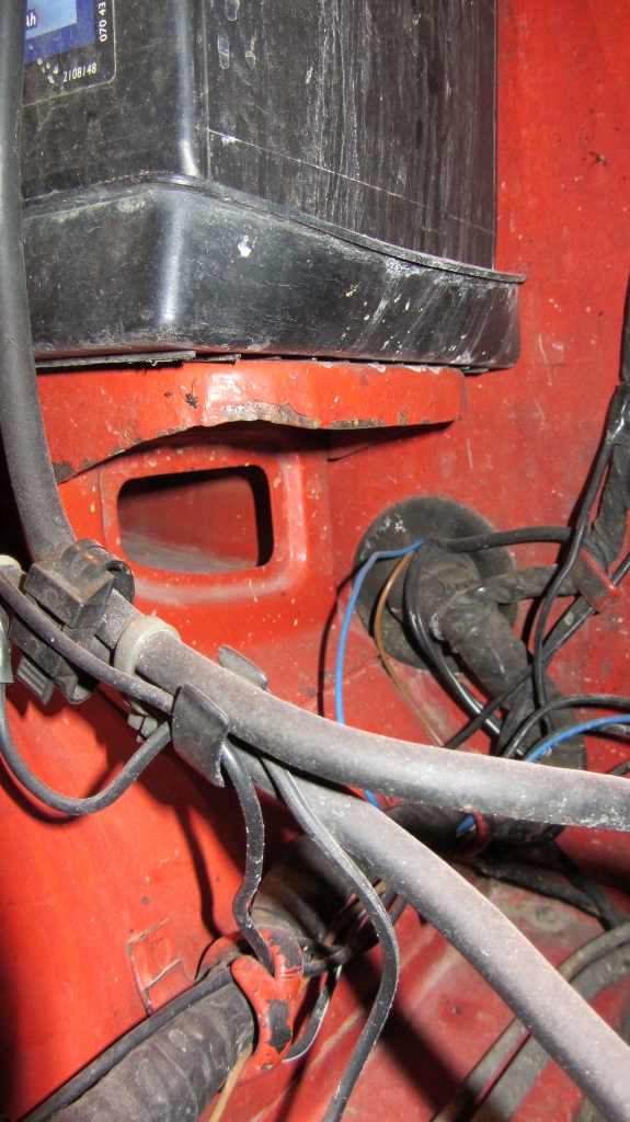

                    J'aimerais bien aller plus vite, mais ça se bouscule un peu ... Donc voici les photos de ce que je crois avoir compris de ta description, Sylvain. Alors professeur, c'est quoi ?
                    Sinon, y a un vieux au village qui ne connait pas sa date de naissance ! Tu crois qu'avec une photo de sa durite tu pourrais l'aider ?
                    Bon, sérieusement va falloir que je passe commande ! Ce week-end !
