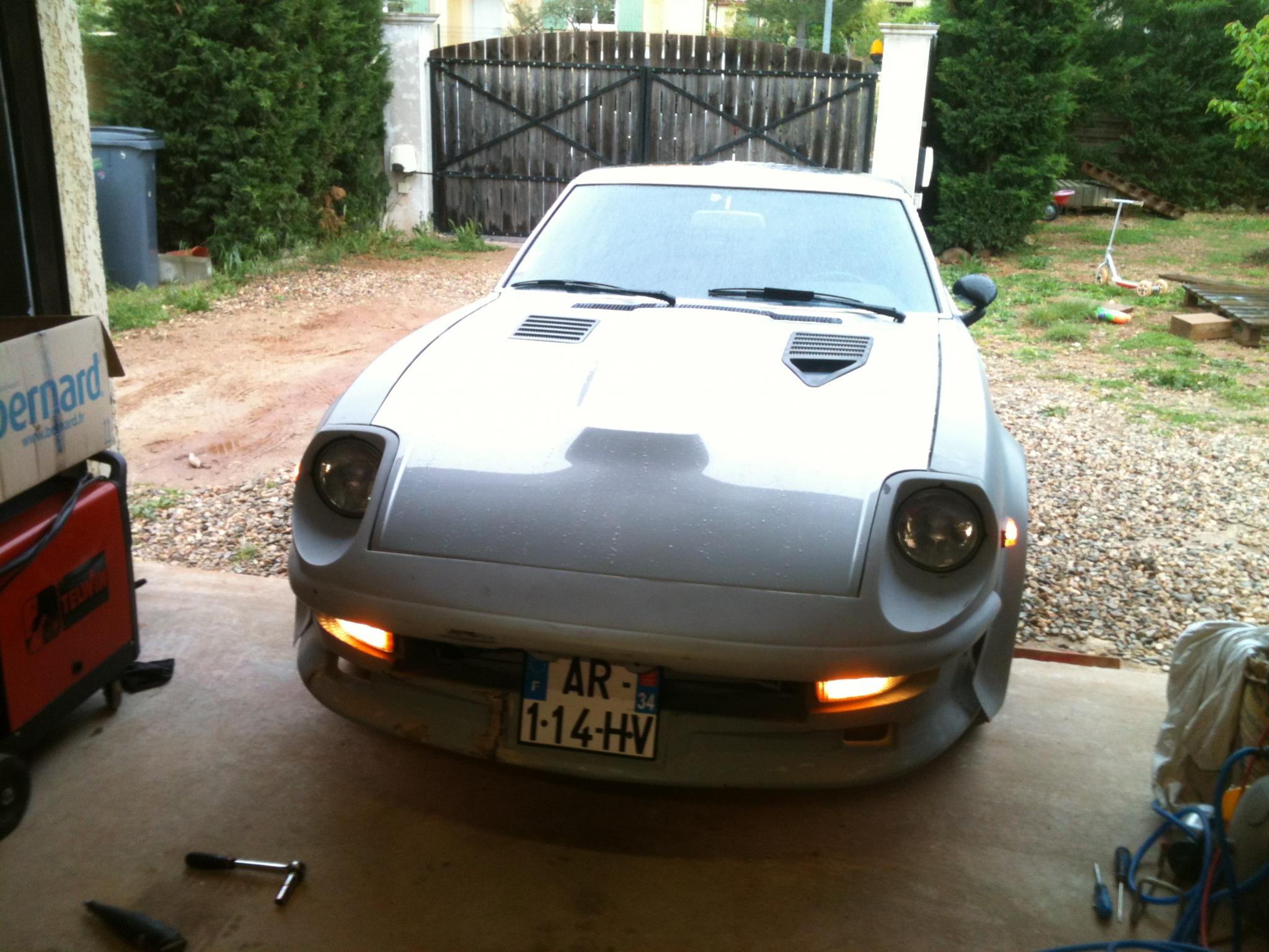

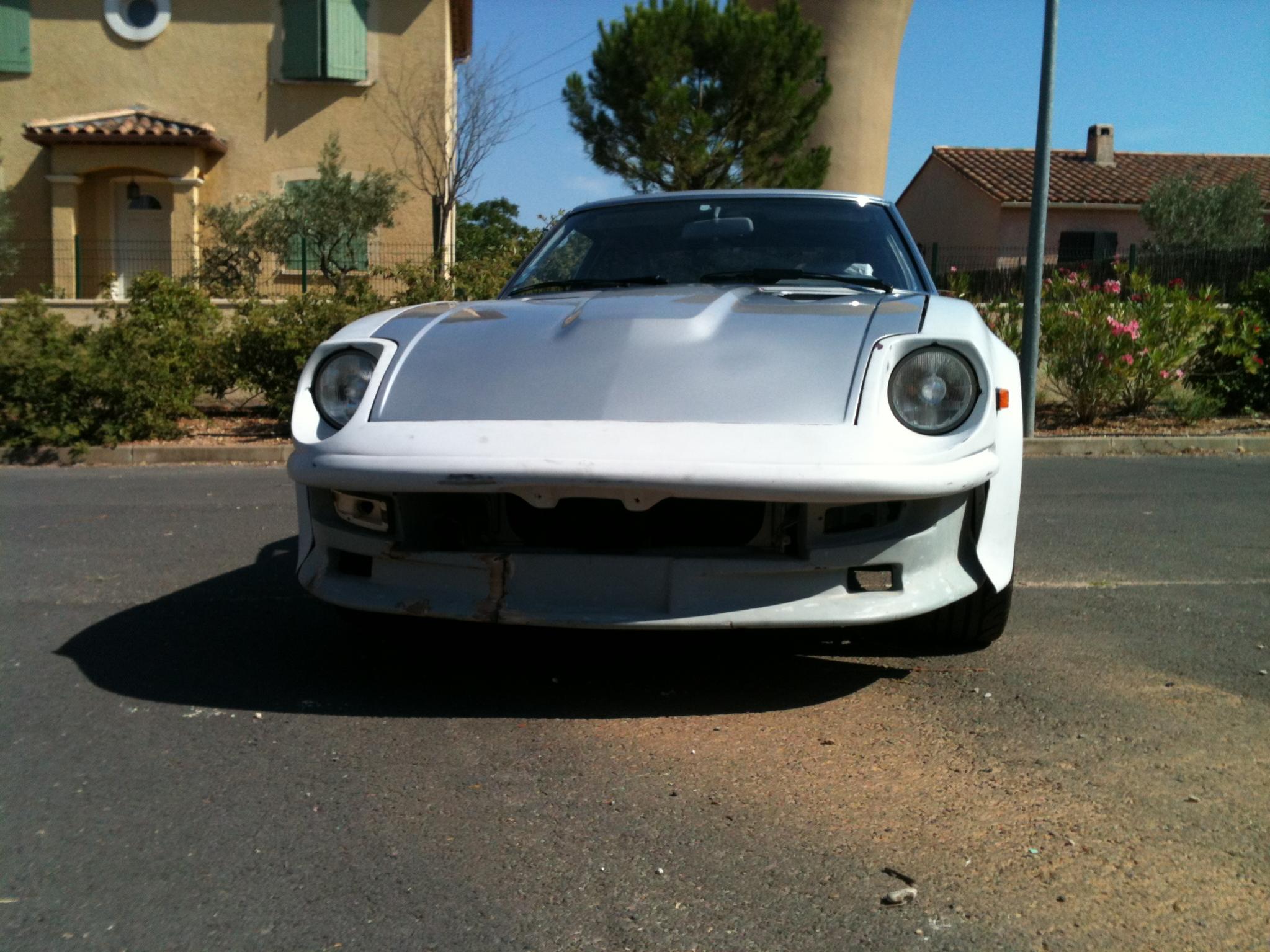

remontage du mécanisme de vitre côté droit et montage provisoire de la face avant.
Il y a du boulot d'ajustement en prévision pour l'avant on dirait presque que le spoiler n'est pas fait pour la voiture.
Je me demande même si je vais pas le couper en deux pour l'ajuster au plus près des ailes, car si la voiture dont vient le kit avant était semble t'il présentable le mastic cachait bien les raccords; hors moi je veux que les choses soient démontables donc sans masticage...
Je peux bosser qu'une paire d'heure par jour le temps des sièstes de mes marmos... donc ça va pas vite
devant le carrossage est réglable j'ai testé avec 0,5° négatif pour le moment, mais derrière pour l'instant la voiture est haute car elle est vide, mais il faudra rabaisser c'est surDernière modification par JanspeedZ, 24 juillet 2012, 19h58.+ de Z dans le sud!!!

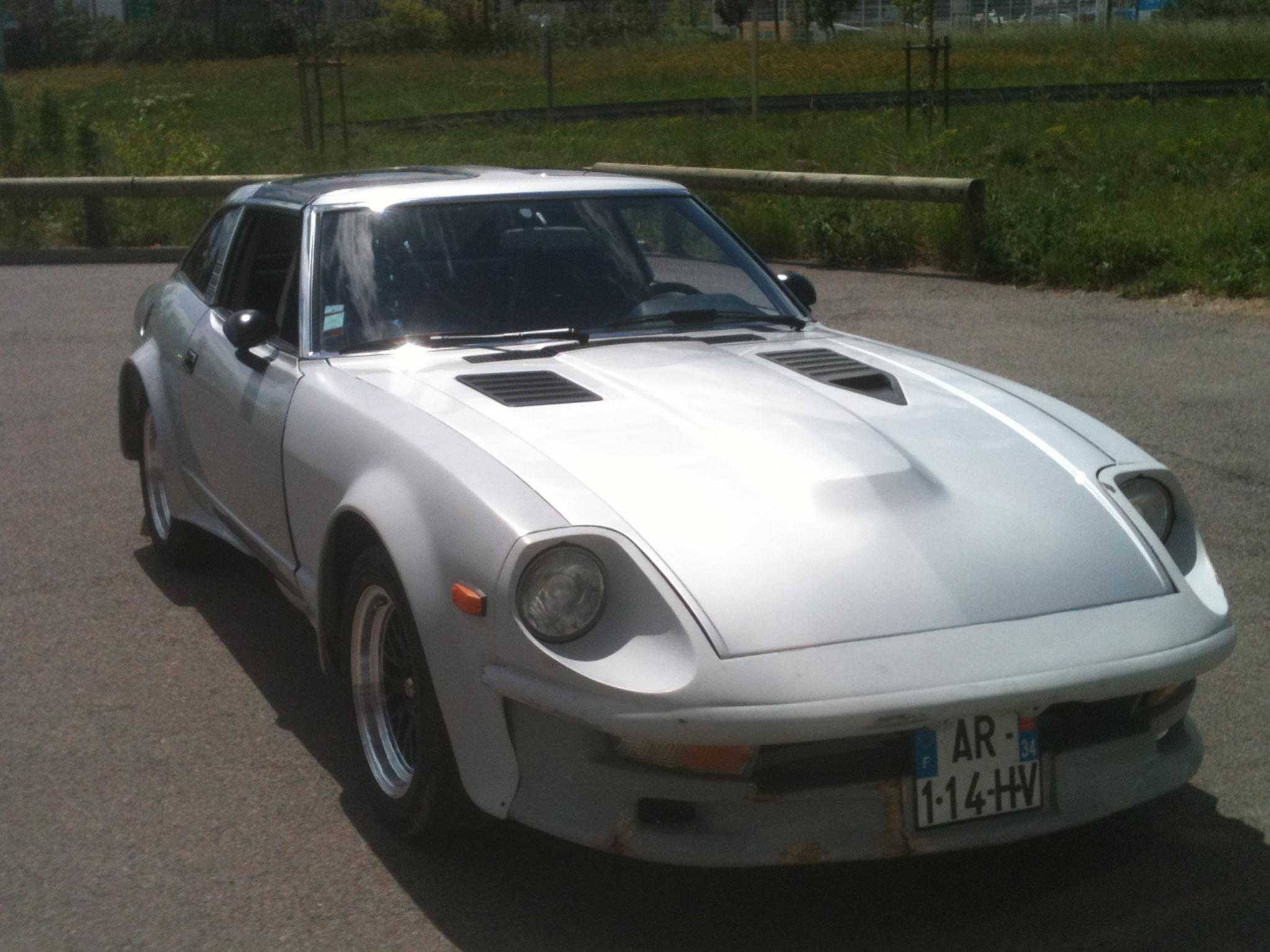

oui je me demande si c'est pas un spoiler pour 240Z qui aurait été adapté sur 280ZX? car au niveau des fixations de parechoc ça tombe pas bien
de plus j'ai pas le même écart d'un côté et de l'autre...+ de Z dans le sud!!!

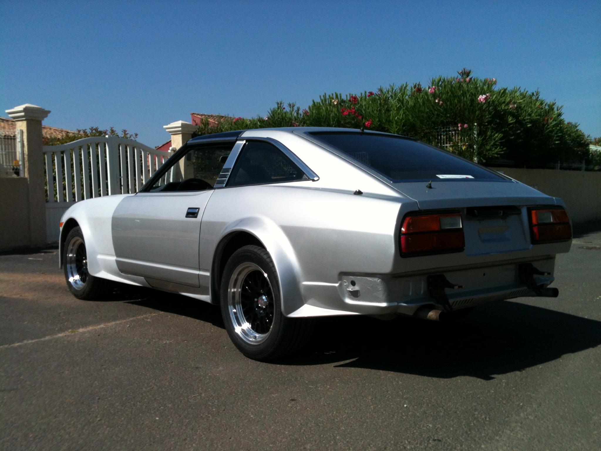

Bon encore une fois je suis pas venu depuis un moment, plus assez de temps...
Donc voilà ou on en est:

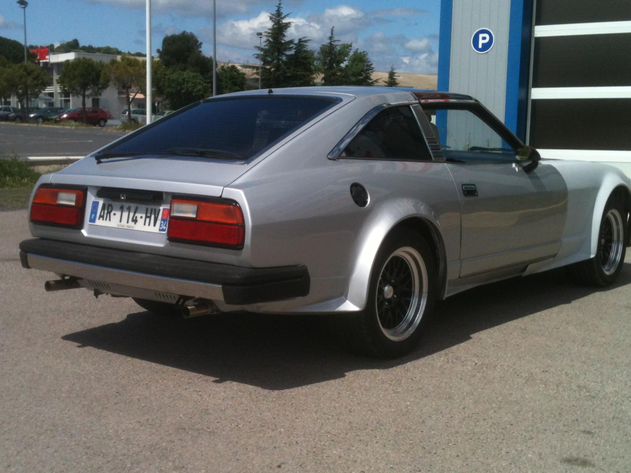

La voiture roule et a passé son CT ce jour RAS
Le Contrôleur est toujours halluciné des résulats en suspension et en freinage avec les composants qui ont 31 ans
zéro % de déséquilibre en suspension à l'ar et 86% d'efficacité si c'est pas de la bonne caisse ça
Par contre avec le Gnose ça sera juste pour le banc de freinage si je rabaisse la voiture...ça passe déjà juste

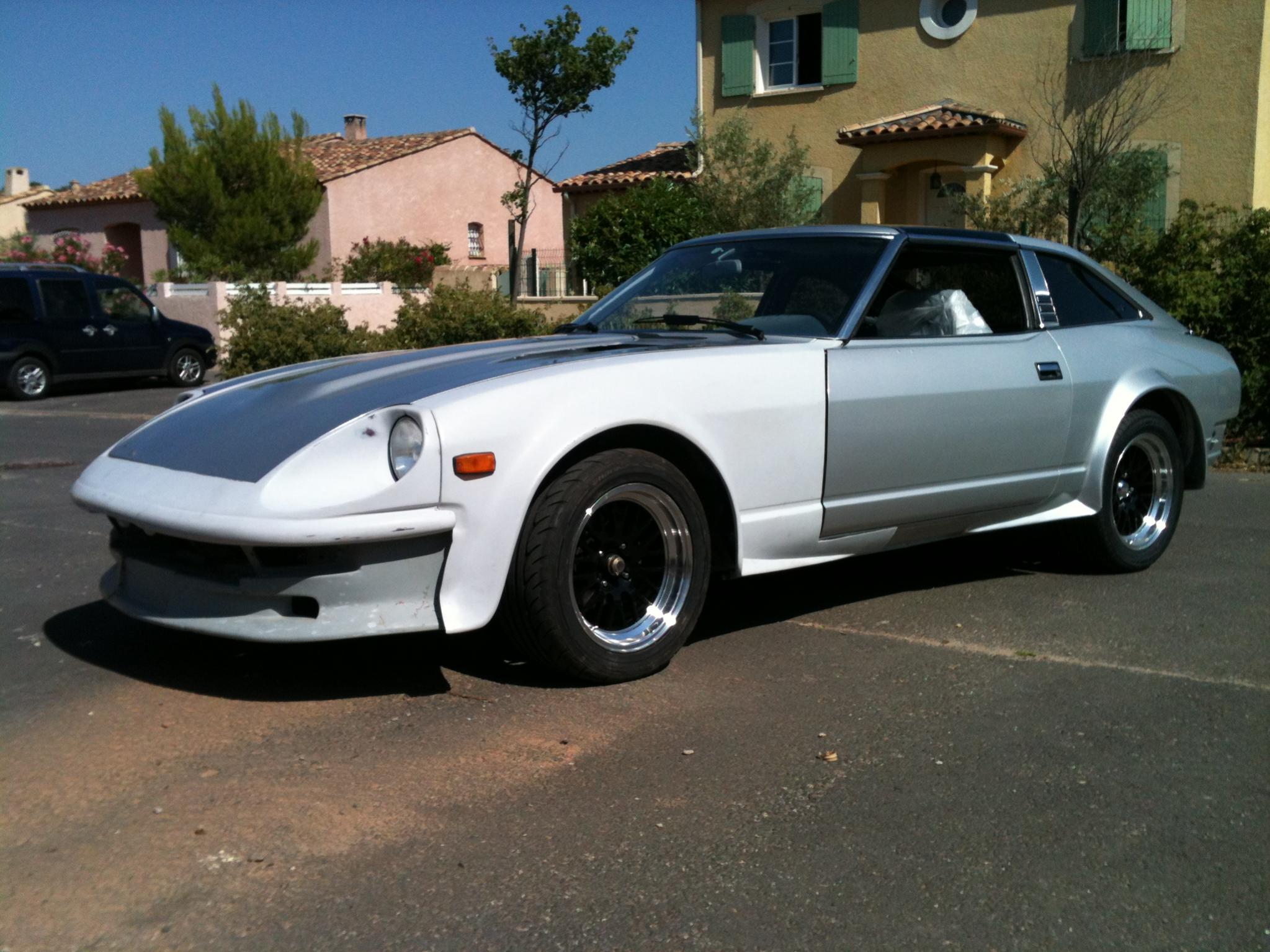

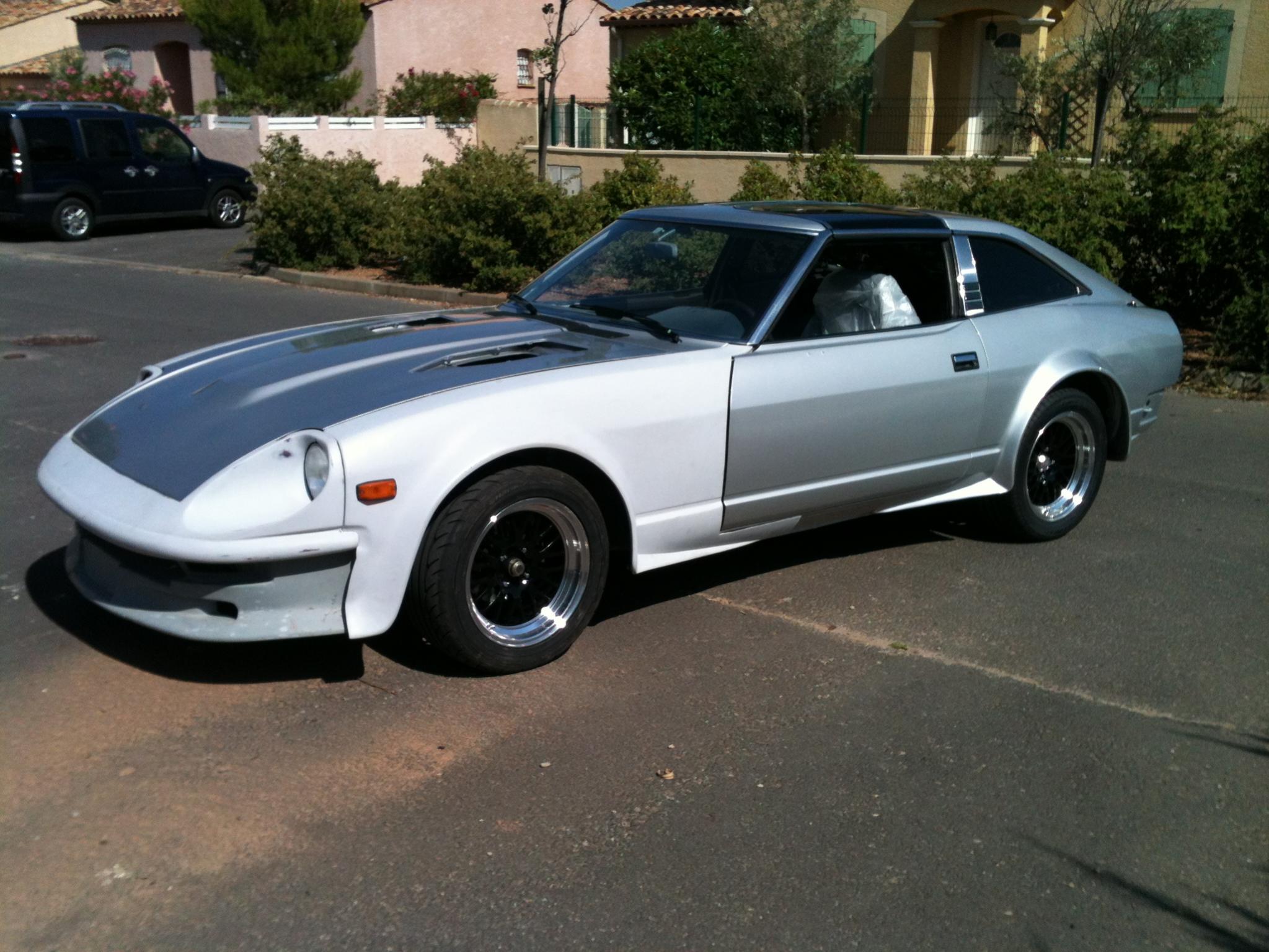

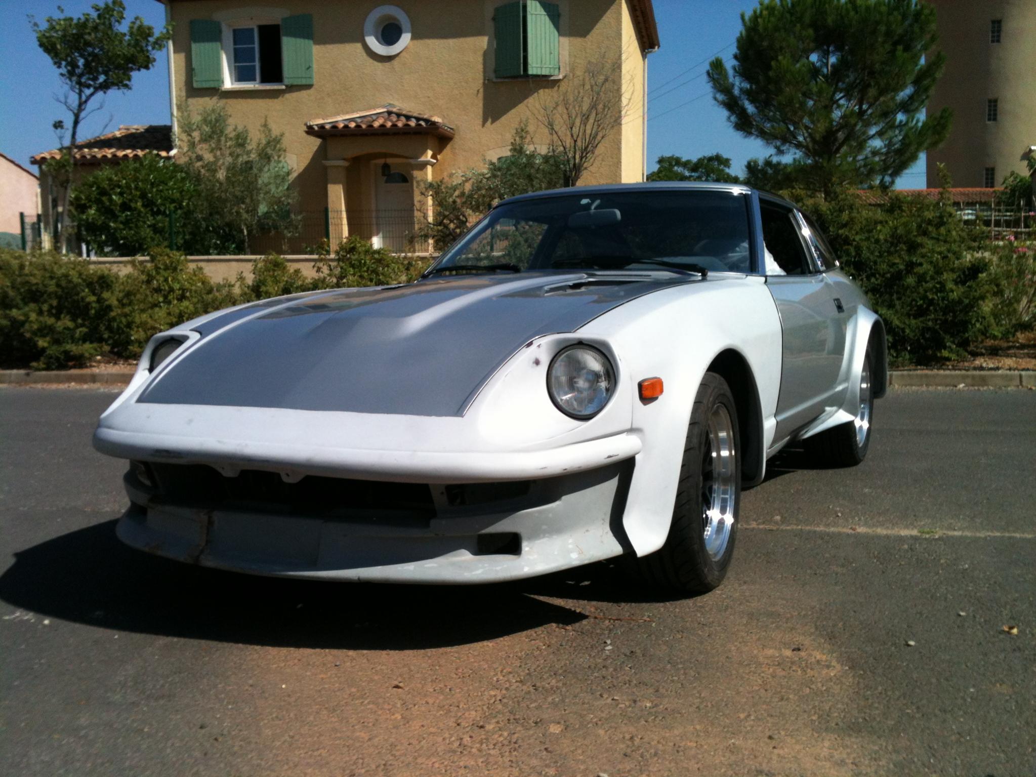

J'ai envie d'en profiter de ma voiture alors l'avant est remonté, ajusté à peu près, mais il est pas encore peint, comme je veux avoir un kit en plusieurs morceaux (démontable donc) il me fait faire un certain nombre de modif en fibre entre le spoiler et les ailes, pour faire quelques chose de propre et la j'ai pas le temps de m'en occuper
J'ai monté des feux Austaliens pour avoir les veuilleuses et les clignots dans le même optique comme d'origine sur la 280ZX, ce sont des repros et ils ont demandé pas mal d'ajustement, ça ma coûté un bras aussi
La voiture nécessite aussi encore de la mise au point chassis, devant pour le moment j'ai 0,50' de carrossage négatif et ça fait trop j'ai des efforts de guidage et des réactions dans le bosselé
je prévois de rabaisser avec des ressorts courts et amortisseurs toki HP
La voie arrière va devoir aussi être élargie de 30mm au moins, idem devant donc...

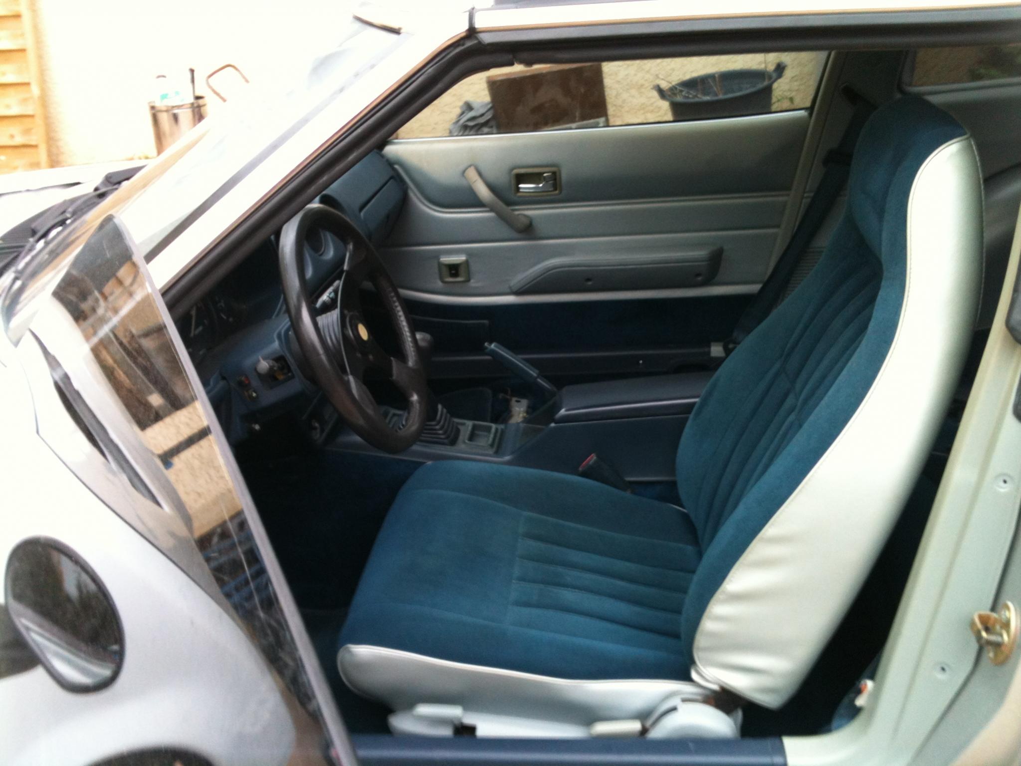

Voilà ce que ça donne pour le moment, l'intérieur à été tout démonté et nettoyé au karcher et à la vapeur et j'ai monté des dossiers de siège de coupé 2 place, plus esthétiques à mon gout+ de Z dans le sud!!!
