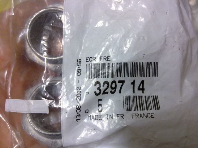

- douille 30mm (si écrou frein Peugeot, sinon 27 en origine)
