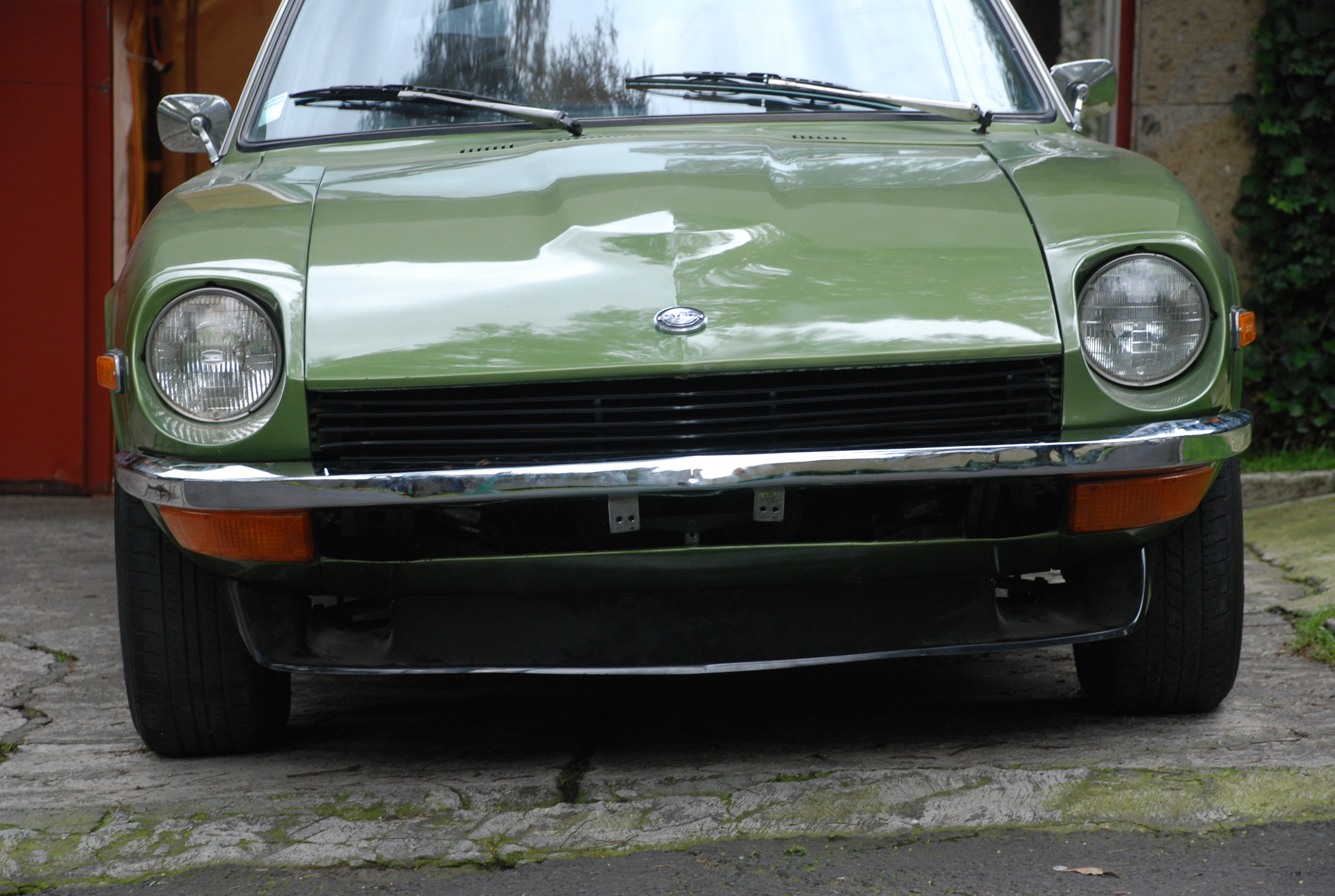

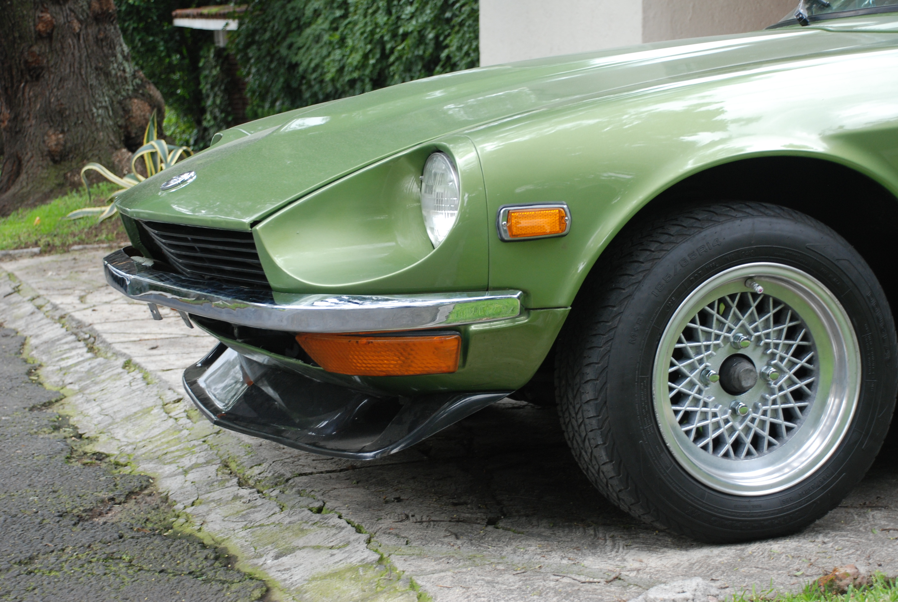

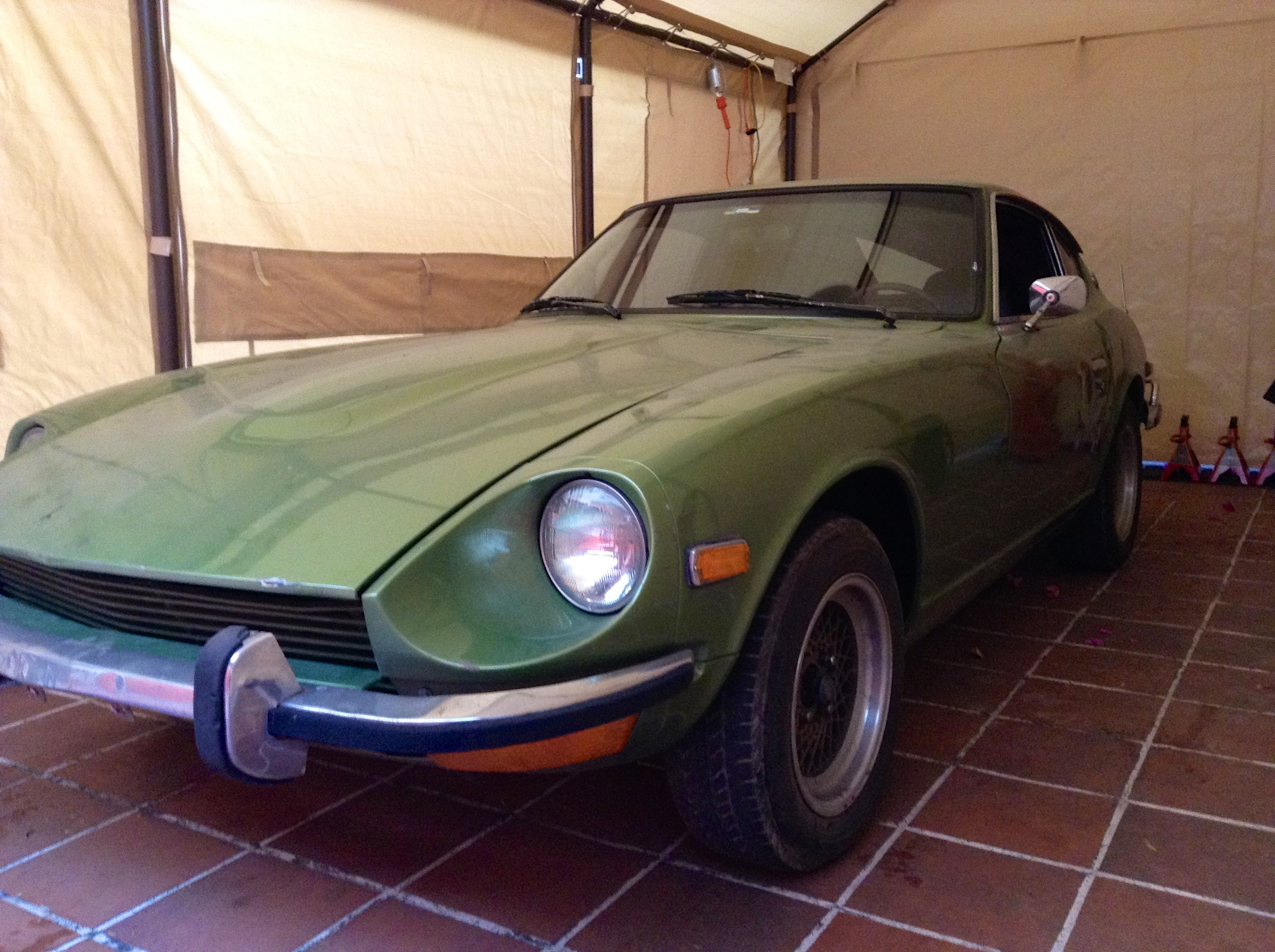

    Je viens de passer l'aprem à reculer de 4 cm le pare choc avant et poser l'Air Dam style BRE. Je ne sais pas pourquoi mais ça ne me plaisait pas ce pare choc avancé qui n'était pas dans ses marques... Les photos avant et après !

      Pas évidant à régler nickel ce fichue pare choc!!

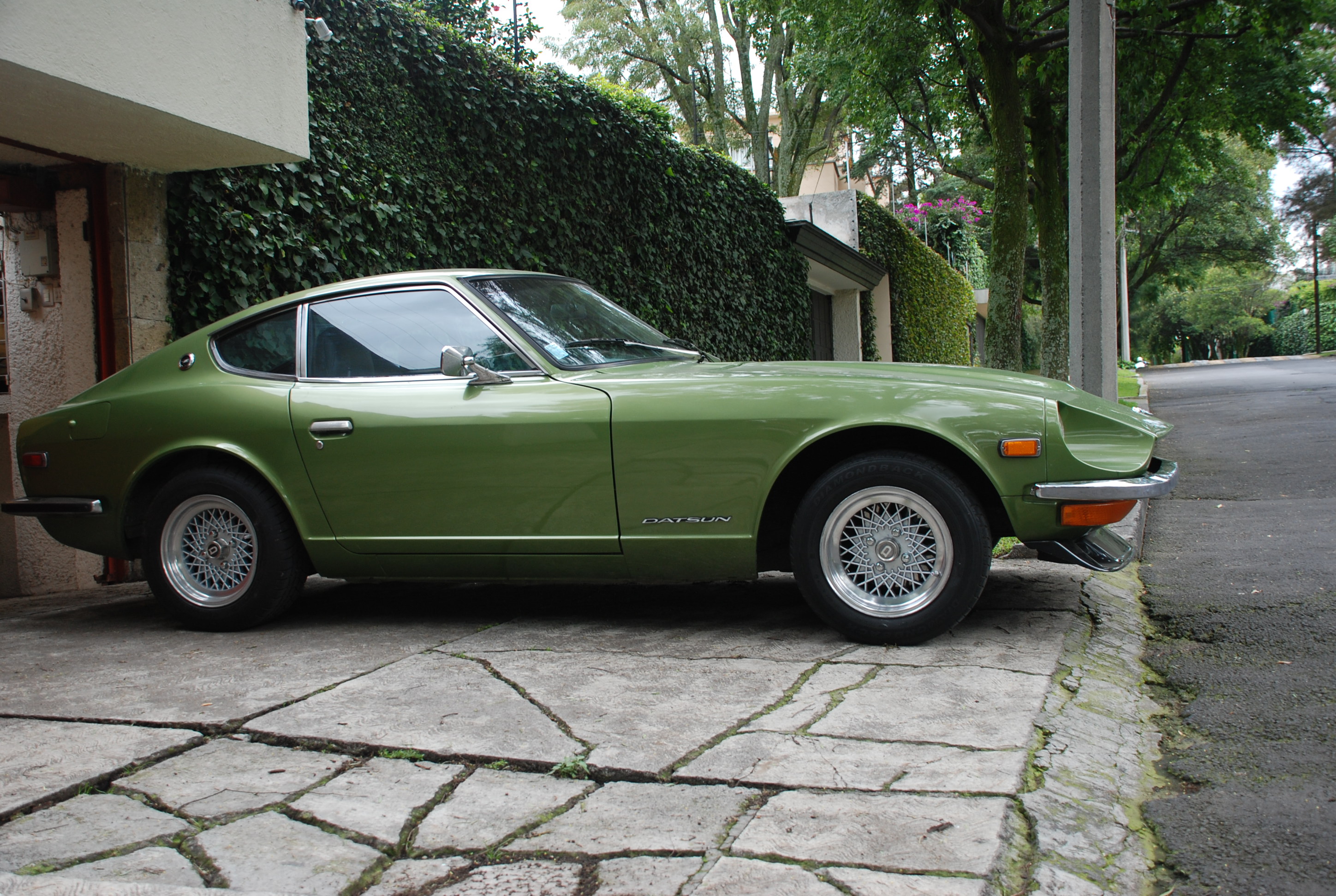

      Très joli z le vert lui vas bien
      260Z 2 places (le plus rare).
        Effectivement très beau ce vert! C'est une bonne idée de reculer le parre choc ça rend buen!
          C'est le 113 green Metalic paint code pour les US. Certain detracteur (gentil) me traite de nenuphar. Je vais la decaper entierement et la repeindre en 901 Siver.
          Pour reculer le pare choc il faut un peu decouper de la tole....
            D'abord j'adore la verte et silver....il y a des masses !
            Deuxième : j'ai déjà converti une 240Z '73 et aussi une version tôt 260Z (fin '73 donc avec le aprés-choc en même configuration) sans avoir besoin coupé la tôle.
              Il doit y avoir different montage. J'ai simplement repercé les supports pour garder les trous et les boulons (inaccessibles) au niveau des longerons, mais il m'a fallu faire des encoches dans des toles situee derriere la calandre car les supports ne passaient pas...

                    Ne change surtout pas cette couleur, ça lui va super bien et c'est quand même moins courant qu'un gris, et les jantes lui vont très bien

                        C'est le montage 73 USA avec le parechoc écarté + de grosses ferrures directement sur les longerons
