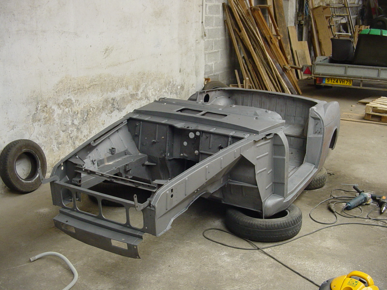

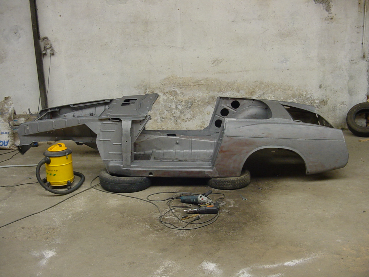

la caisse viens de recevoir un primaire phosphatant au phosphate de zinc et si tout va bien elle sera chez le carrossier dans une semaine
la prochaine fois que vous la verrez elle sera en peinture definitive ce qui sera un grand moment que j'ai hate de partager avec vous tous amoureux de datsun
