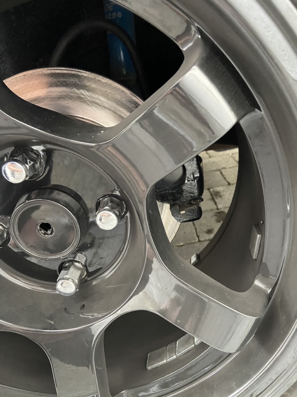

 Pourquoi des goujons longs à l'arrière ?
 car mes Rota 16pouces sont des ET10, à l’avant pas le choix, il faut des cales de 10mm qui y sont déjà pour passer les 225x50
 à l’arrière, il y a une place folle donc j’étais resté sur ET10... mais par coquetterie, je rajoute les cales quand même ======================================== ========================================

 4 ce coup-ciEnvoyé par nissag250 Voir le messageT'as que trois doigts de pied !tu ne serais pas un peu envahisseur venu de l'espace ?
 j’ai utilisé un écrou Datsun ce coup-là avec un filetage sur toute la longueur du goujon et un bout plat contre le disque pour pouvoir lui tirer sur le nez et passer les cannelures

 Trop facile avec cet arrache...Envoyé par lyskham Voir le messageNice job !
 Et ce nouvel outil, il a marché comment ?
 Chéro comment ?
 un seul a résisté, les autres sont venus sans même forcer alors que j’avais tordu tous mes bricolo précédents
 60€ avec les frais de port; j’ai pris le grand modèle qui a 62mm d’entre-fer... pour pouvoir enlever des goujons longs LOL
 le plus difficile est le serrage pour installer les nouveaux... cure d’épinards obligatoire !========================================
