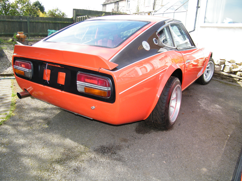

    240Z GrpIV blanche
    Avec 1ere évolution du moteur. C'est bien un L28 (pas L26) sur les Weber 45s et conforme partout aus régles FIA !
    ....avec les choses non-homologué, on peut avoir plus mais même on restant homologué, Mr D. est en cours d'un moteur pour sa 2eme préparation encore plus puissant.....et 'nous' avons un plan pour encore dépasser les 300ch.
    Merci Mr D. pour le permission de partager les infos ici.
      Le résultat du L28 GrpIV blanche au banc est impressionnant... et le travail pour y arriver aussi! Respect, bravo!

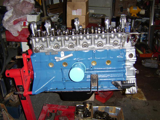

        L24 195ch
        Bloque de série mais refait.
        Janspeed collecteur 6-2.
        Carbus 1 3/4'' de série avec aiguilles spécifique.
        Culasse préparé avec taux de compression à 11:1. SP98
        Filtres K et N
          Filtres K et N

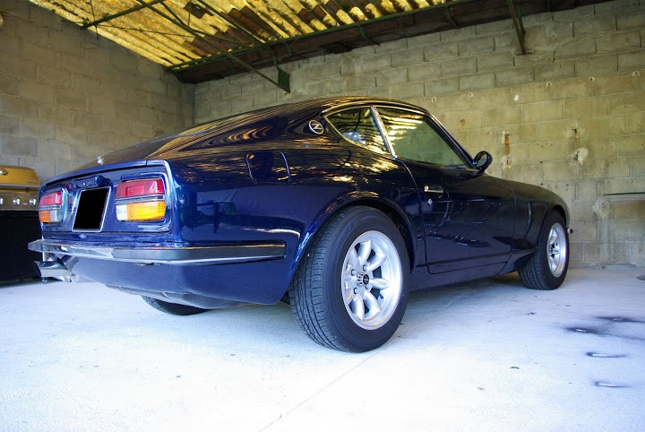

                  Jolies Z en tout cas, un peu "haute" peut être ?
                  BMW E9 2800CS 1970
                    Bien vu. vide...sans moteurs etc et simplement posé sur les trains (sans réglages de leur suspension) pour les déplacer.

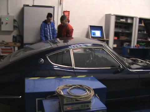

                            Suite à ma question concernat le courbe très bas du couple, voila la réponse :
                            hello Sean, normal, c'est a cause de l'échelle sur le tableur, il n'ont pas gradué jusqu'en haut pour le couple maxi
                            en graduant jusqu'au max le graphique, on croise donc ces données suivantes
                            le couple max est bien entre 5000 et 5500 tours/minute à 24.5 DAN/m avec une puissance de 180 182 chevaux
                            la puissance Max a été mesuré à 6250 t/m pour ne pas trop solliciter le moteur
                            le gain en puissance est donc de + de 50% de la valeur initiale
                            le gain en couple est de + de 20% de la valeur initiale
                            on est sur des valeurs d'un V6 de 2.6 équipant les Citroën SM soit un moteur Maserati dérivé d'un V8 de cette firme Italienne
                            on ne rigole pas !!!!!!
